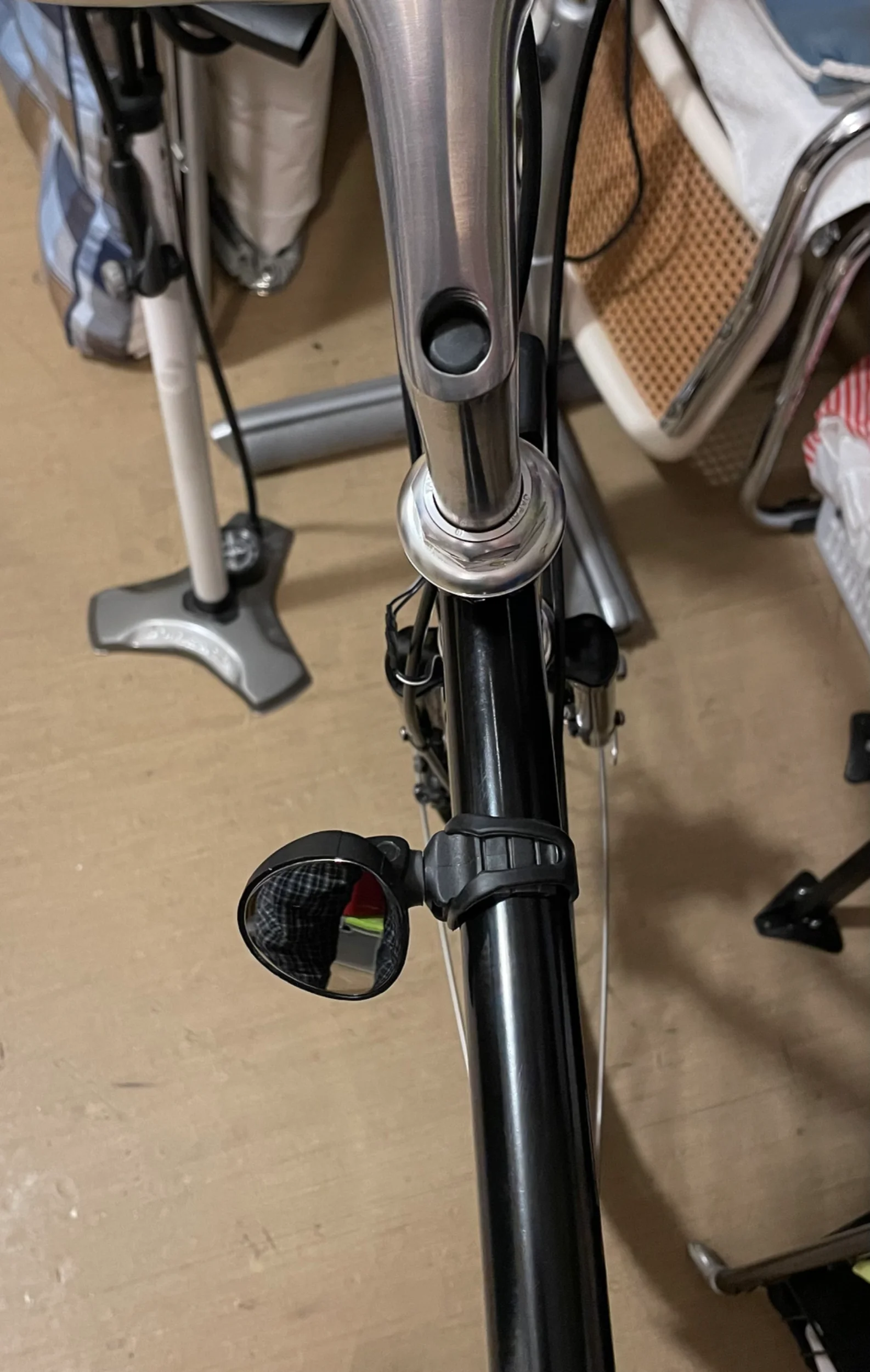

Hm, trodde jag skulle få lite idéer i den här tråden. (Om backspeglar alltså, inte om hur man tjafsar 😄)
Jag har haft en liten spegel från Zefal monterad på min racer, som jag nu flyttade till min gubbhoj.
Det fungerar väldigt bra, man ser faktiskt vägen bakom sig och framförallt ser man ikappkommande fordon.
Här sitter en liten spegel betydlgt mer skyddad än på styrets ände. Med noggrann justering av såväl var på röret som spegelns vinkel, så får man den vy som behövs.

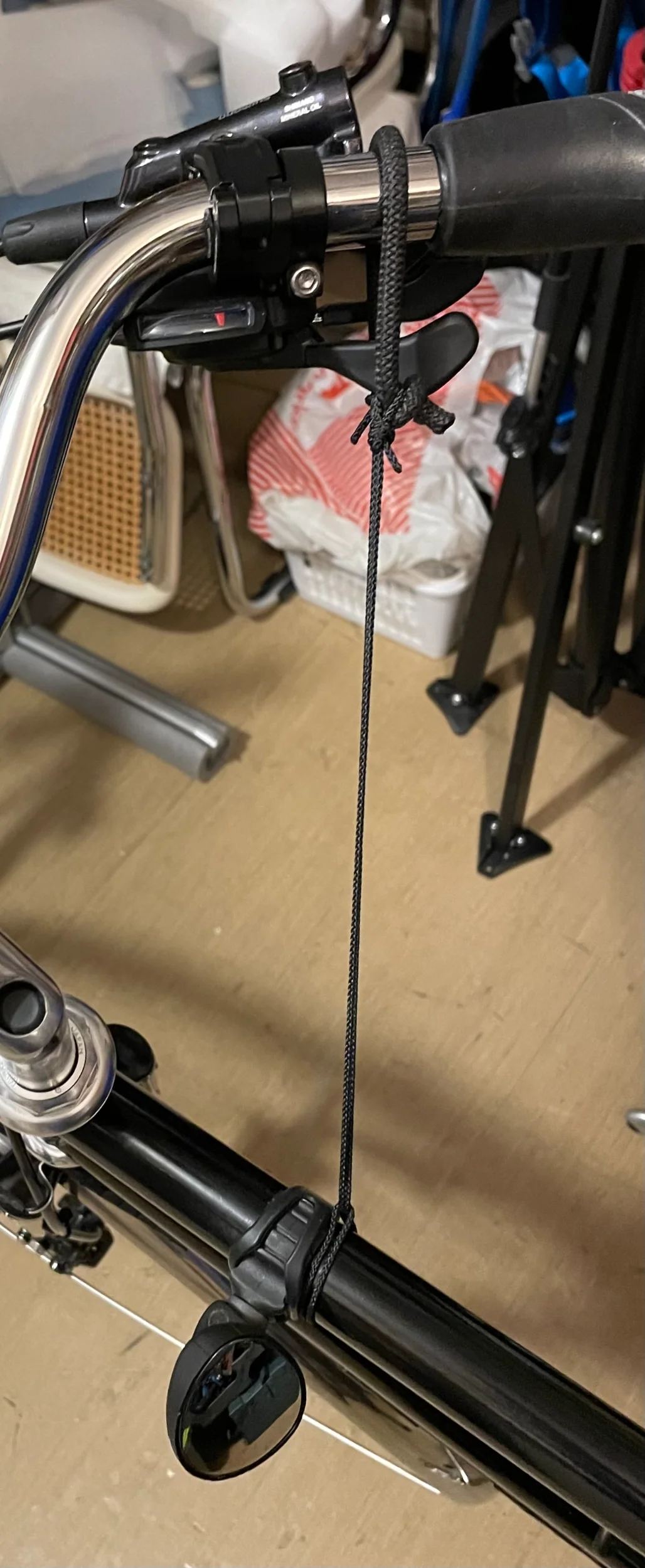

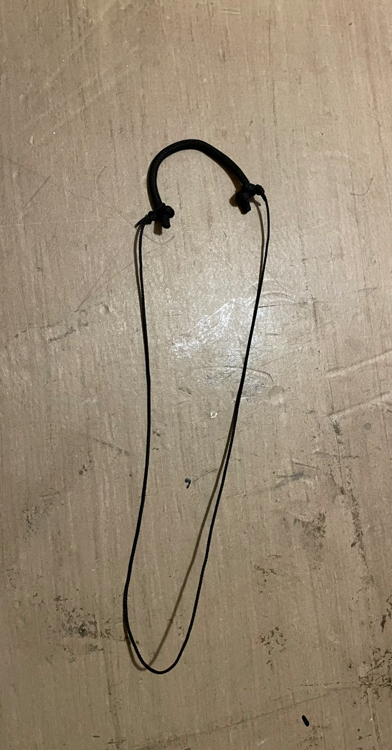

Dessutom - kom jag nyss på - så kan man med en bit lina och en kort gummidito sno ihop en lösning för att hålla ”framvagnen” rak när man använder stödet. En loop runt överröret gör att man enkelt tar bort den och pular ner vederbörande i fickan.

Stöter du inte i spegeln med vänster knä?

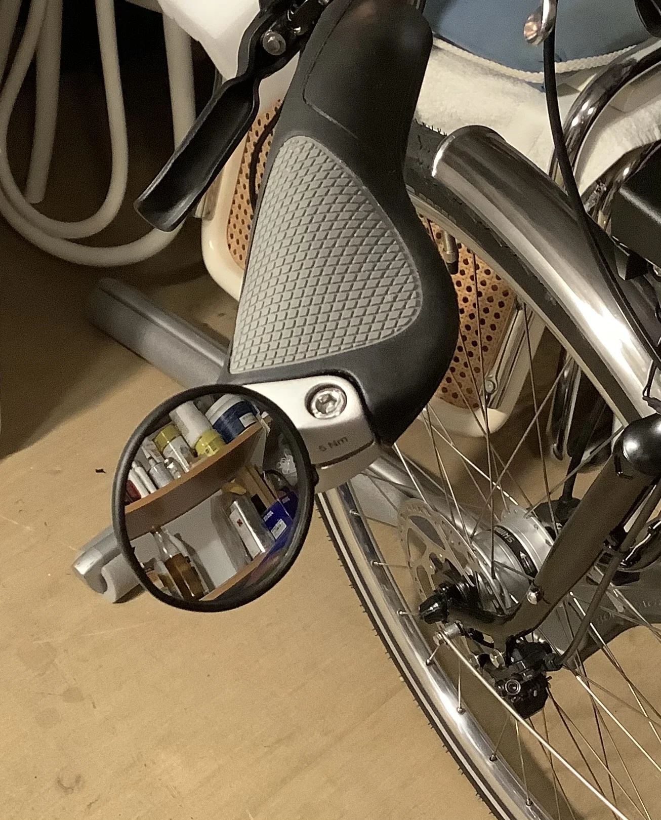

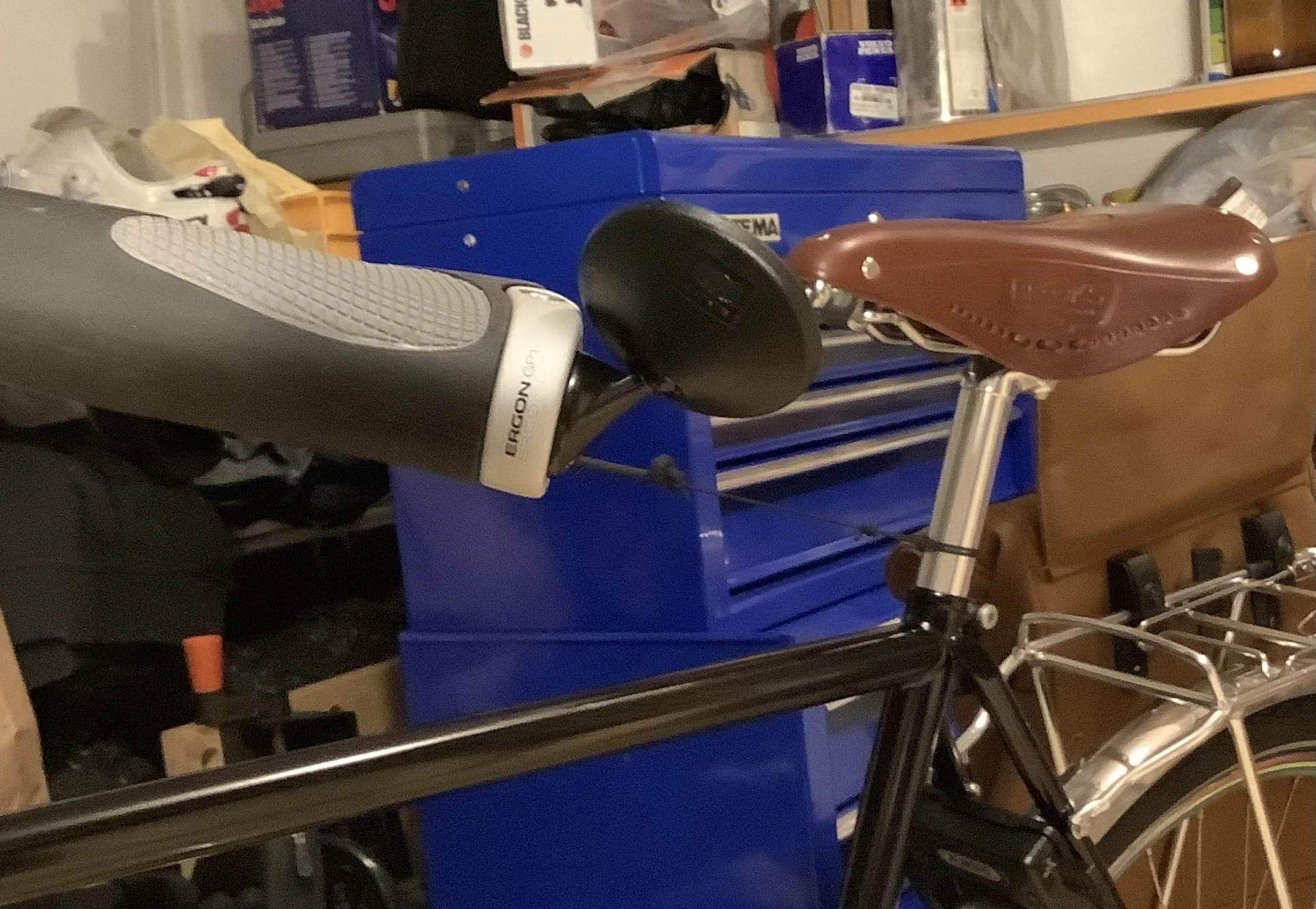

Jag hittade en snarlik av märket ”Cateye”. Själva fästet är av metall, spegeln av glas. Den fästs i styrröret med expander och en insexskruv dras med 3 Nm. Efter lite experimenterande med vinklar på spegeln samt vridning av fästet så funkar den även på ett traditionellt styre. Helst skulle jag vilja att den sitter inåt så den blir skyddad mot istötning, men det gack inte med det mycket korta, oledade fästet.
