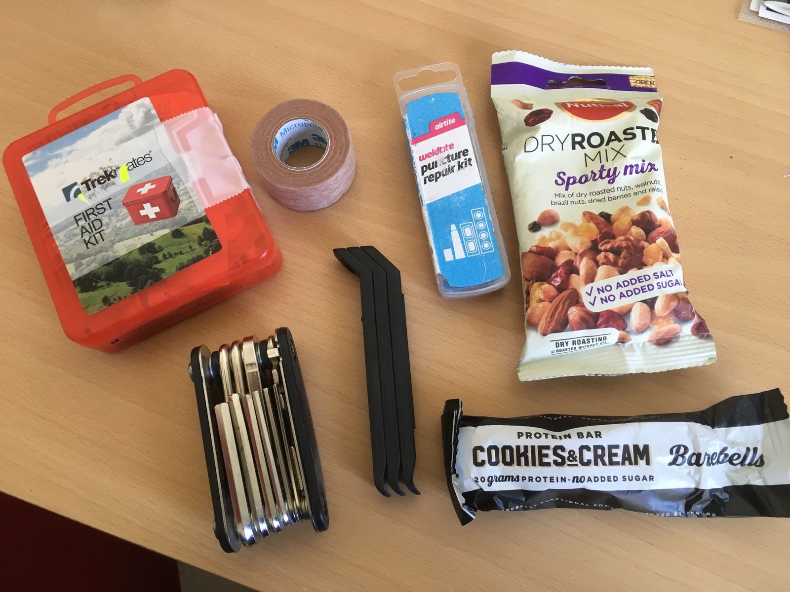

Enda nackdelen med den här lösningen är att den kräver ryggsäck/vätskeryggsäck. Men för kortare turer kan man ju skippa första hjälpen-lådan och få plats i en verktygsflaska eller sadelväska. Telefon är givetvis oxå alltid med, har ju Stravan i den.
+1 på buntband. Det skall jag genast lägga i några.

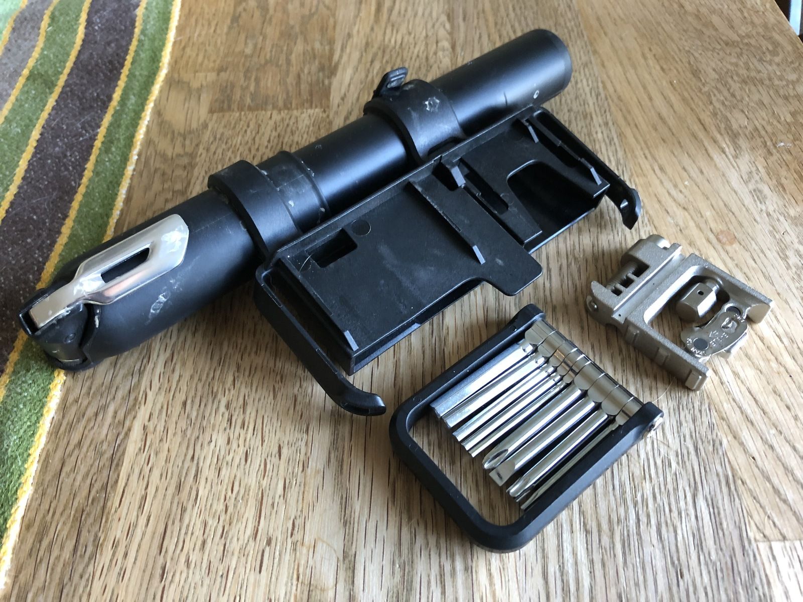

Multiverktyg (crankbrothers F15) och en minipump (lezyne nånting). Jag har med mig ett extra kedjelås också.
Däckavtagare har Jag inte använt sedan däcken blev vikbara, dom brukar va tillräckligt lätta att både få av och på med bara händerna.

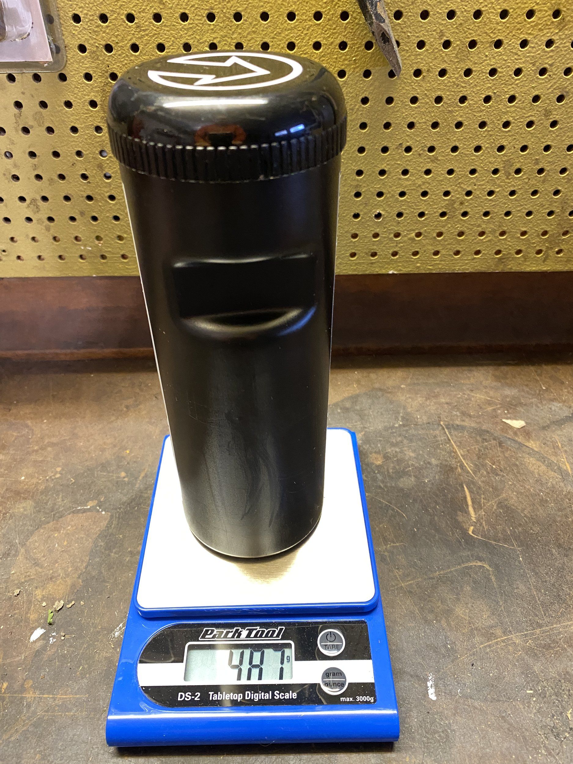

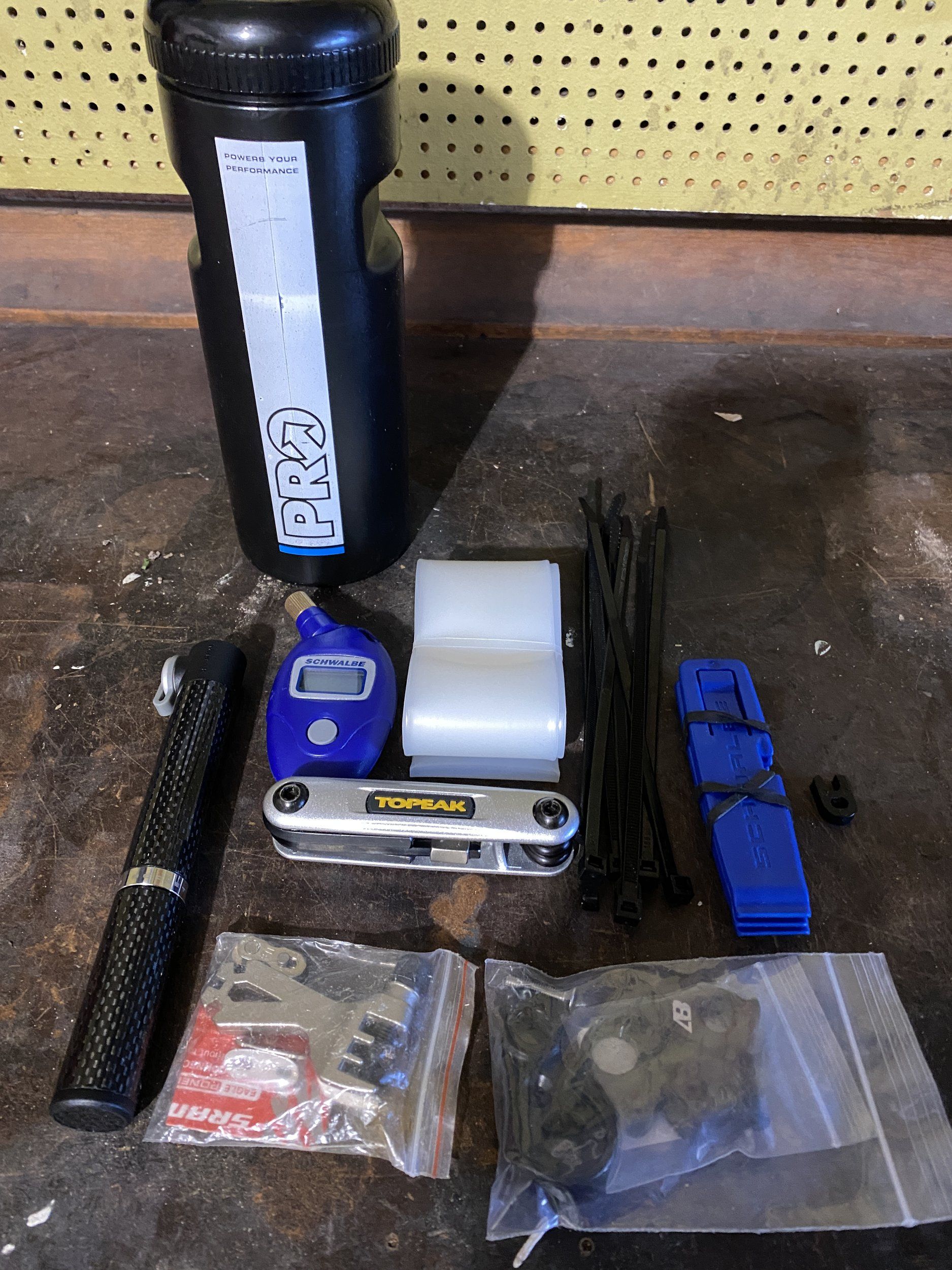

Har tidigare haft rygga med diverse junk i men den har bara fått följa vid längre turer... Idag fick jag tummen ur och ”inredde” min verktygsflaska som hittills bara legat och skräpat, så nu är planen att vid
-Kortare snurr hemavid, inte ha med nått alls, man kan ju alltid gå hem.
-Lite längre rundor, verktygsflaska på cykeln
-Långa turer, verktygsflaskan i ryggan tillsammans fler verktyg, fika!, extra kläder osv
Har stoppat i liten pump, slang, däckavtagare, kedjebrytare och länkar, växelöron, multiverktyg och buntband. Papper för att få bort skramlet och om det kniper... (tryckmätaren är overkill och fick ge plats för papper istället)
