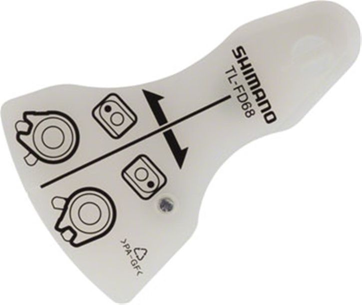

Hej,
är det någon i närheten av Hässelby som har verktyget som man ska ha när man installerar framväxeln i nya ultegragruppen?

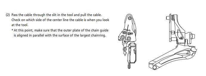

Man har minskat slaget i briftern så det är nästan drag rakt över vridpunkten, så därför ska man ställa om en "flärp" vid vajerlåsningen så vajern hamnar på rätt sida leden.
Borde gå fixa utan verktyget för står det fel så blir det antingen svårt att få fullt slag på kedjeföraren eller oxå för jävla trögt att växla upp - beroende på hur nära vridpunkten vajern passerar.

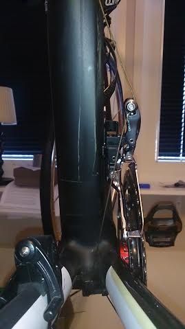

Så här ser det nu, som synes så det ligger ganska nära skiljelinjen. skulle därför vara intressant att se vad verktyget skulle indikera.

Det där verktyget klarar man sig utan. Prova båda dragningarna och känn vilken du trivs bäst med (det tar inte många minuter).
SemiOT: På min framväxel (FD-7900) fick jag använda en tredje dragning, men det är ovanligt.
