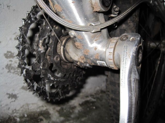

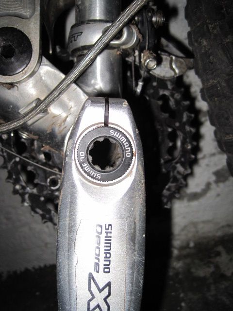

säkert en dum fråga men hur ser man vilket vevlager jag har på hojjen, så jag vet vilket jag ska köpa och skruva in ist för det som glappar. för jag måste köpa ett speciellt verktyg har jag förstätt.
tacksam för svar

Är det shimano som står vid trampan?

Tja igen, tänkte på länken du postade med vevlagret! Är det bara att beställa det eller behöver jag mäta längden på axeln som någon skrev. Det står att det passar både 68 och 73 mm diameter på sidan, så då antar jag att det inte kan bli fel där iaf?
har aldrig pillat med vevlager förut så därför är jag lite nojjig att det blir fel. Men det är kul att försöka mecka själv :)

På Hollowtech II sitter axeln i vevpartiet. Montera bara de nya delarna exakt som de gamla sitter idag - det ser t.ex. ut att sitta en distans mellan ram och lager på drivsidan.
