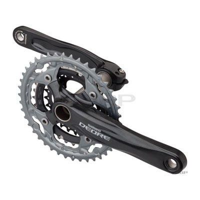

Hej, måste riva vevpartiet på min Canyon Nerver Al+ 6.0 2013
Någon som vet vilka verktyg jag behöver och vart jag kan köpa dessa (hellst i butik)
Jag måste riva ner alltihop för att komma åt svingen, en skruv har gängat ur sig själv i länkaget bakom vevpartiet och tar nu i lilla klingan fram :/
De är deore vevparti.
Tacksam för alla tips jag kan få! :)

mr_eastman skrev:
> Du behöver en insexnyckel till vänster pedalarm,
> sen behöver du ett vevlagerverktyg, jag köpte
> ett på min lokala XXL butik för typ 200:-
> det var enklare än jag trodde att få isär det.
Okej! Då ska jag bara hitta på en vevlagerverktyg då :) !
Tack för hjälpen!

För att dra åt skruven till svingen behöver du inte demontera vevlagret, räcker att demontera vevpartiet.
Glöm inte att göra rent skruven och gängorna i ramen + Locktite vid monteringen.
/G

Den första är för att ta loss kassetten, den andra för att lossa vevlagret. Du behöver inget av dem för att komma åt skruven i svingen. Den lilla plastlåsringen som håller vänster vevarm kan lätt skruvas loss och dit med ett mynt, en däckrängare eller en platt mejsel. Den sitter inte och ska inte sitta fast särskilt hårt. I övrigt behöver du bara insexnycklar av passande storlek.
Vevlager mek! Vad behöver jag?
+1 på GurraG
Räcker med borttagning av vänster pedalarm, sedan kan du skjuta ut vevpartiet och komma åt skruven som sitter löst.

Det stämmer att du måste demontera vevpartiet men INTE vevlagret som du (ev nån annan) är inne på i tidigare inlägg.

Jag lossade vevpartiet, det var enkelt! bara 2 st insex på vänster sida sen tog jag en kniv och skruvade bort "starscrewen" (som sitter ganska löst) sen var det bara att knacka lite lätt på själva "vevaxeln" så gick det enkelt isär.
Vevlagret satt då kvar i ramen och till detta behöver man ett specialvertyg. (skriver utifall det är fler som undrar hur det sitter och vilka verktyg som behövs)
