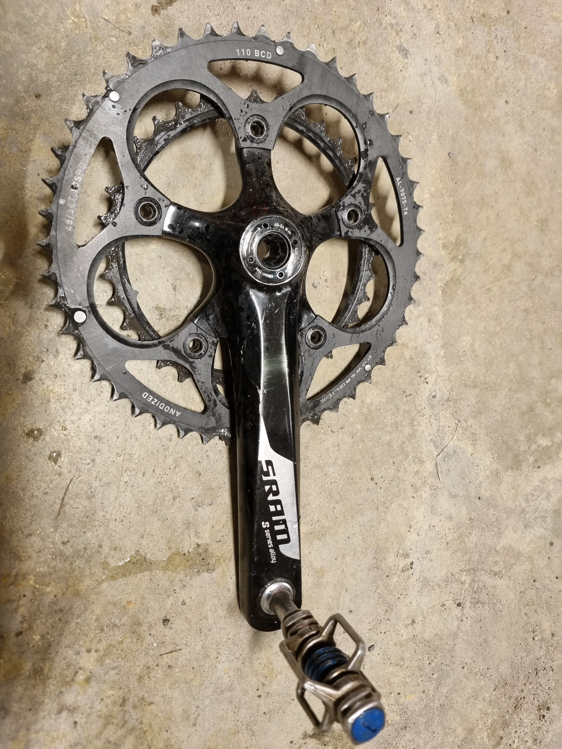

Ska byta vevlager på min frus gamla Niner som har PF30 68mm, vevpartiet är ett S700 med GXP.
Vilken soppa det är med vevlager nu för tiden, och just denna kombo verkar ha gått ur tiden. Några rekommendationer?
Vevlager PF30-GXP

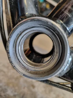

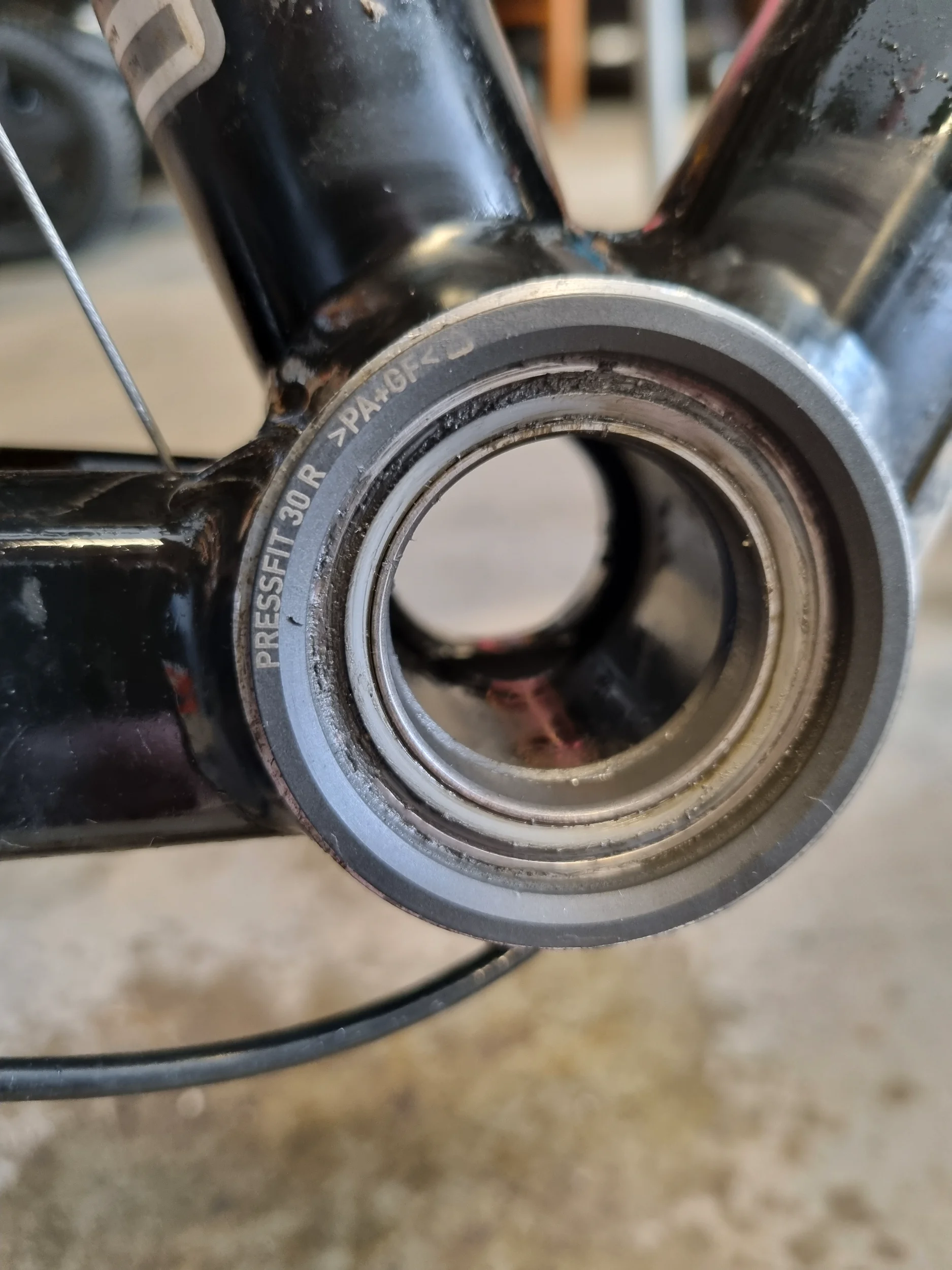

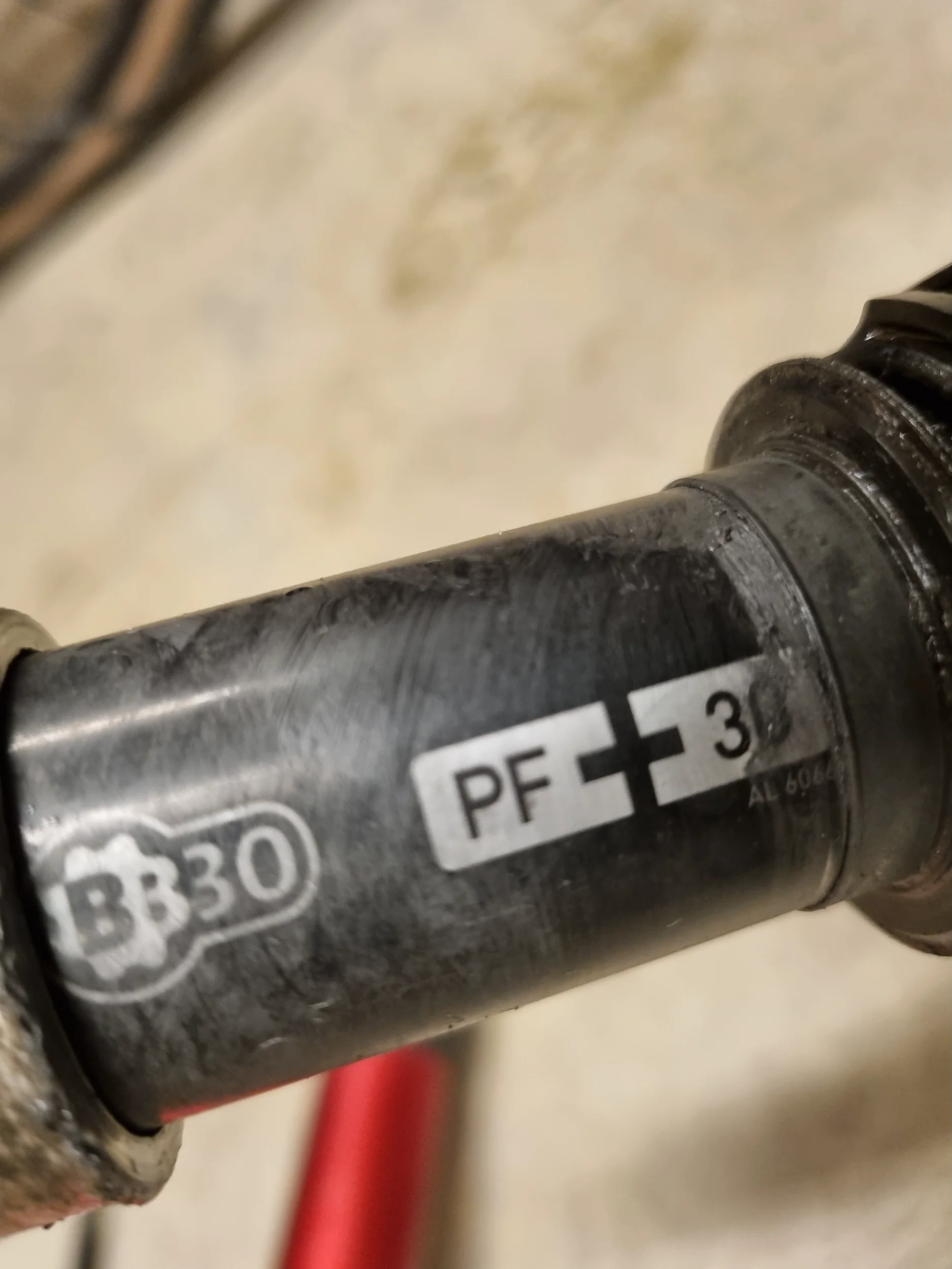

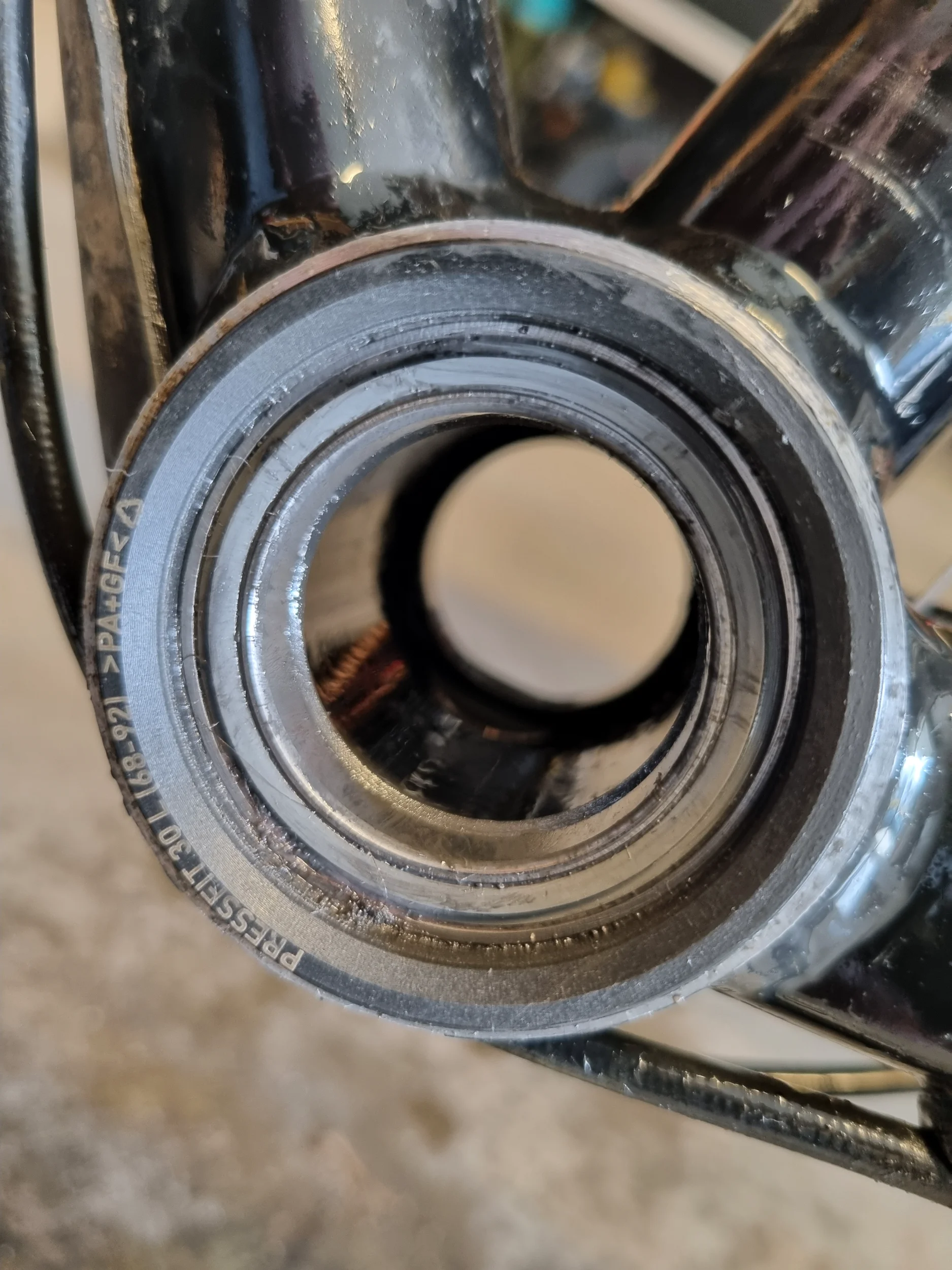

Nu har jag rivit lite, det är nog inte alls gxp axel på veven?
    362.4 KB · Besök: 15
    244.8 KB · Besök: 13
    131.6 KB · Besök: 14
    1 MB · Besök: 14
Vevlager PF30-GXP
Så jag behöver ett pf30 68mm standard lager för bb30, alternativt ett helt nytt vevparti eftersom klingor är rätt slut med.
