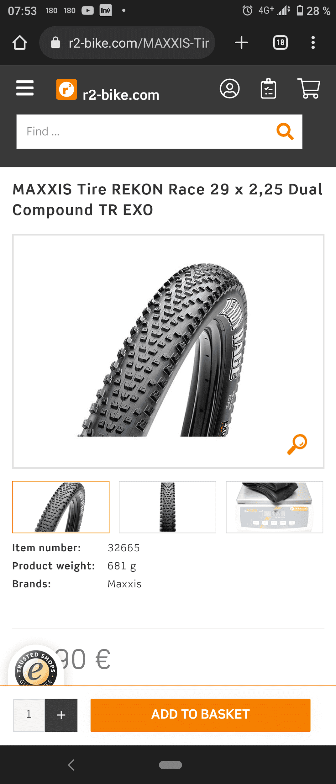

Det är typ Recon Race wannabe med lite mer vikt ?
    170 KB · Besök: 212

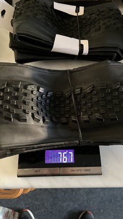

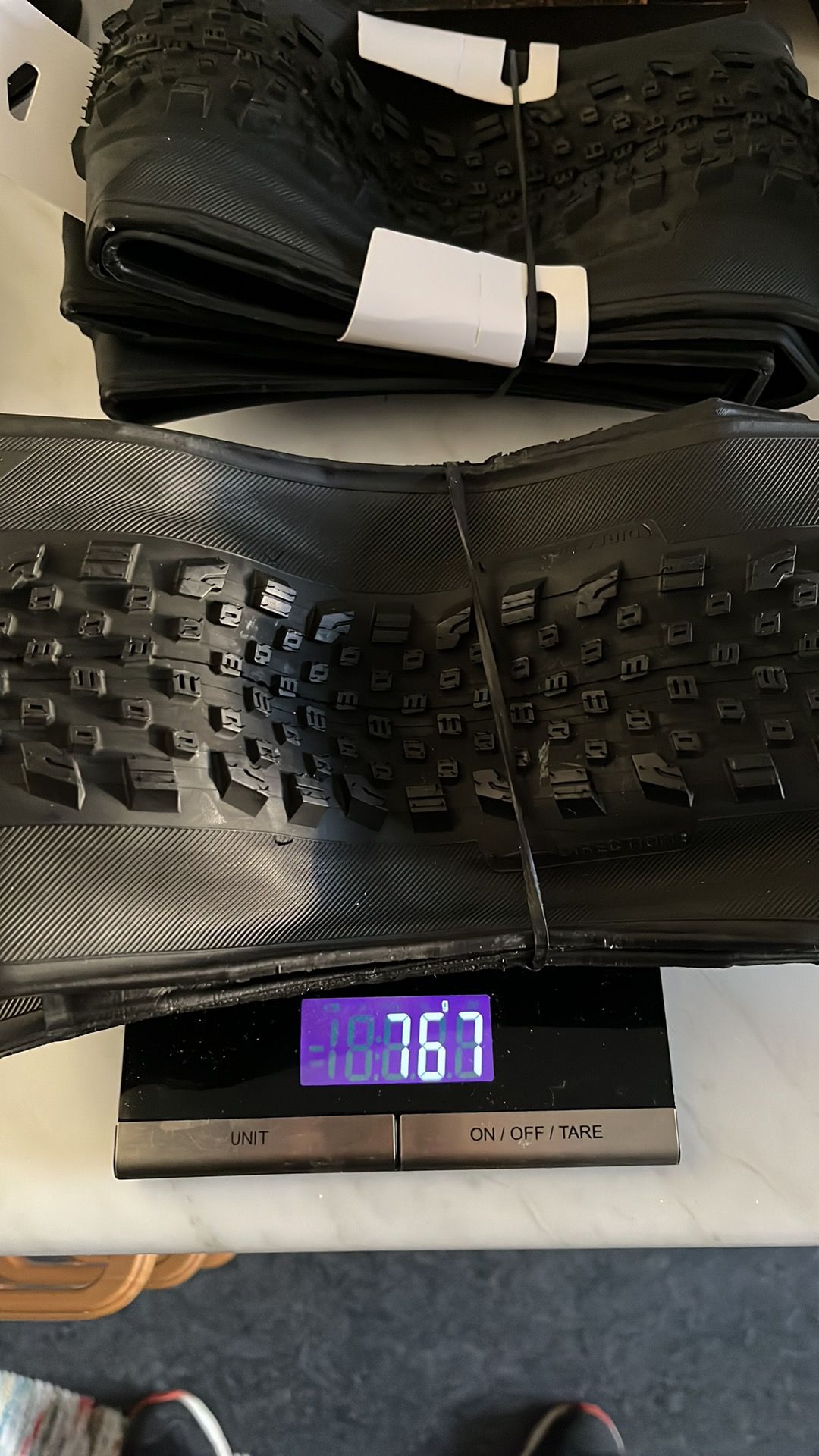

På tal om xr3 i 2.4 så köpte jag ett på cykelkrafts rea för 337kr. (Två på bilden men den ena är till polaren) Vikten stämmer hyfsat överens med spec.57360B11-5DA7-40F7-9133-574AB7A599DD.jpeg

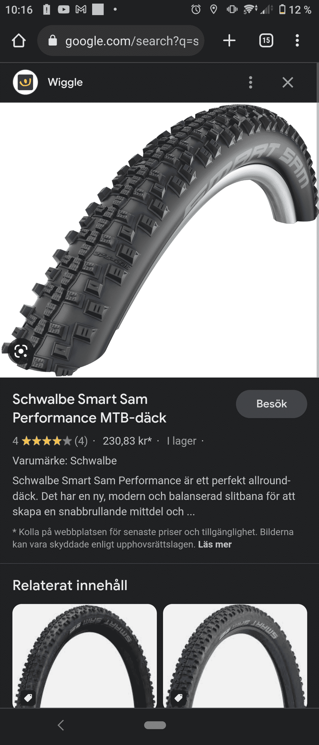

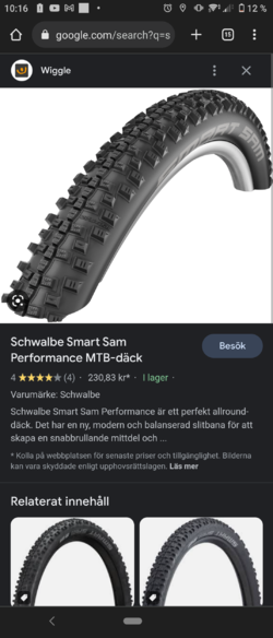

Är man inte så känslig för vikten så tycker jag att Smart Sam är väldigt underskattat. Bra pris och rullmotstånd. Efter 350 mil fortfarande mycket bra skick på mina.
    236.7 KB · Besök: 117
