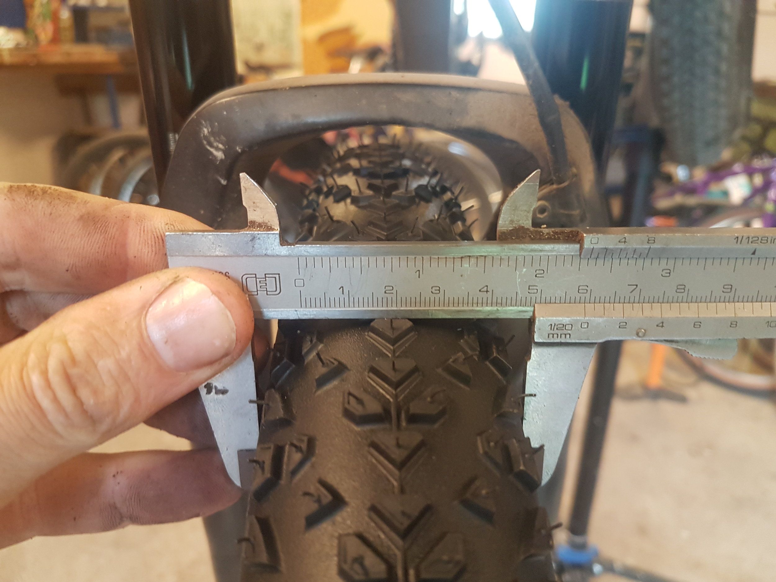

Jag tycker de är stor skillnad på 2,25 och 2,4 med stor fördel till dom bredareHur mycket skiljer det på 2.25 och 2.35 när man kör XC?

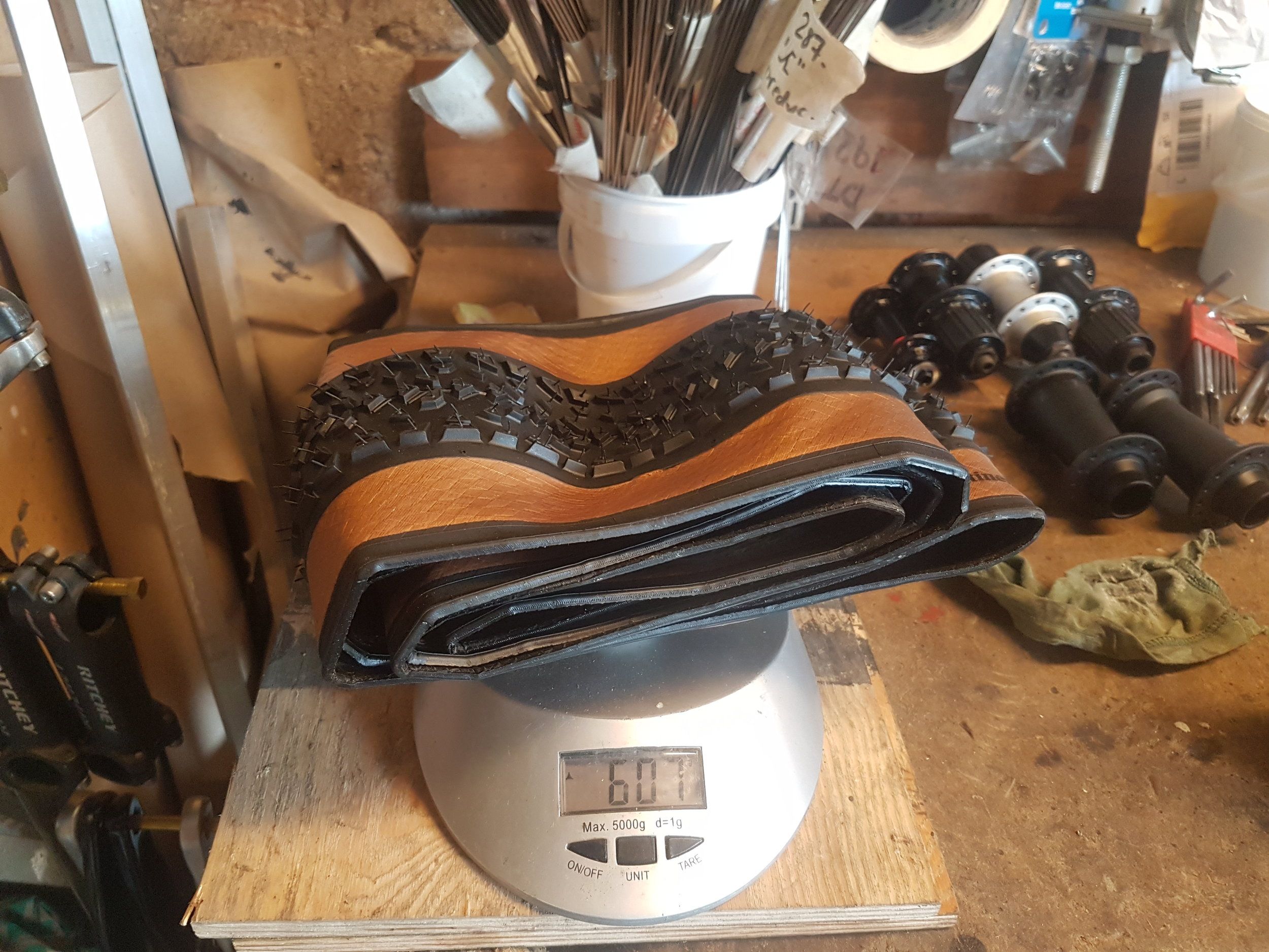

Hade du valt Maxxis nån gång där i tidernas begynnelse så hade listan inte behövt vara lika lång...Här kommer lite mtbdäck jag har vägt genom tiderna. Har Ralph/ Ray 2,35 men har visst glömt att väga dom.
Däck MTB:
Spec renegade 29x1.95 604g i plast?
Specialized fast trak 29x2.2 631g.
Specialized fast trak 29x2.2 622g.
Specialized ground control Ctrl 2,3 824g.
Specialized ground control t5 2,35 789g.
Spec purgatory 29x2.3 764g.
Schwalbe thunder burt 29x2.1 490g.
Schwalbe racing ralph 29x2.25 646g/630g.
Schwalbe racing ralph 29x2.25 addix 641g
Schwalbe racing ralph 29x2.25 addix 652g
Schwalbe rocket ron 29x2.25 676/682g
Schwalbe rocket ron 29x2.25 addix 653/675g
Schwalbe ice spiker pro 29x2.25 979/939g
Specialized fast trak nya 29x2.3 686/705/654
Specialized fast trak transp. 29x2.3 624/646g
Spec fast trak s-works 29x2.1 557g.
Spec renegade s-works 29x2.1 512g.
Specialized fast trak nya 29x2.1: 638g.
Specialized renegade nya 29x2.1 571g.
Specialized fast trak 2.35 t5 690g.
, 696g, 697g.
Specialized Renegade 2.35 t5 652g
Continental xking 29x2.2 740g.
Vittoria barzo 29x2.25 tlready 665g.
Michelin wild racer ultimate 29x2.25 610g.

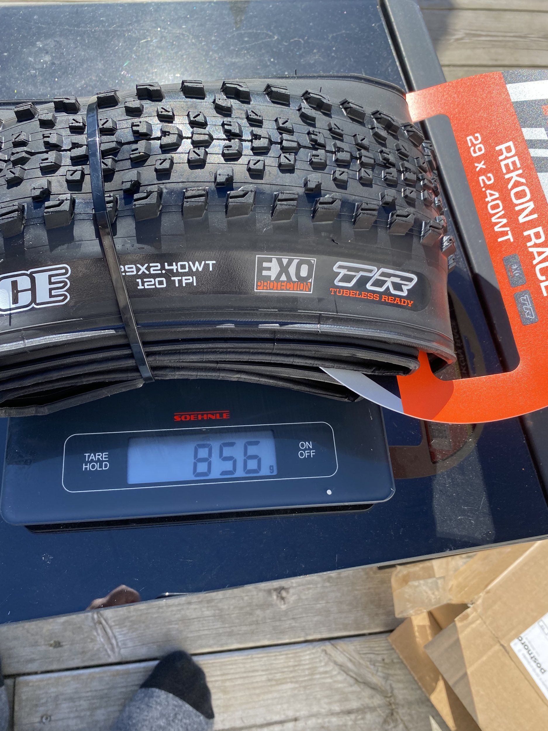

Nu finns racing Ralf och Ray i 2.35 på cykelkraftSka byta ut mitt wolfpack race bakdäck som börjar bli slitet efter två säsonger. Har köpt ett racing ray 2.35 fram förra sensommaren men nu när jag ska komplettera med ett racing Ralph verkar dom vara helt omöjliga att få tag i (2.35), så frågan är om man ska testa rekon race eller? Har kört mezcal /barzo tidigare som jag inte tyckte ingav något förtroende när det blev lite blött ute (2.25or dock). Eller kan Pirelli göra bra bakdäck kanske? ?
