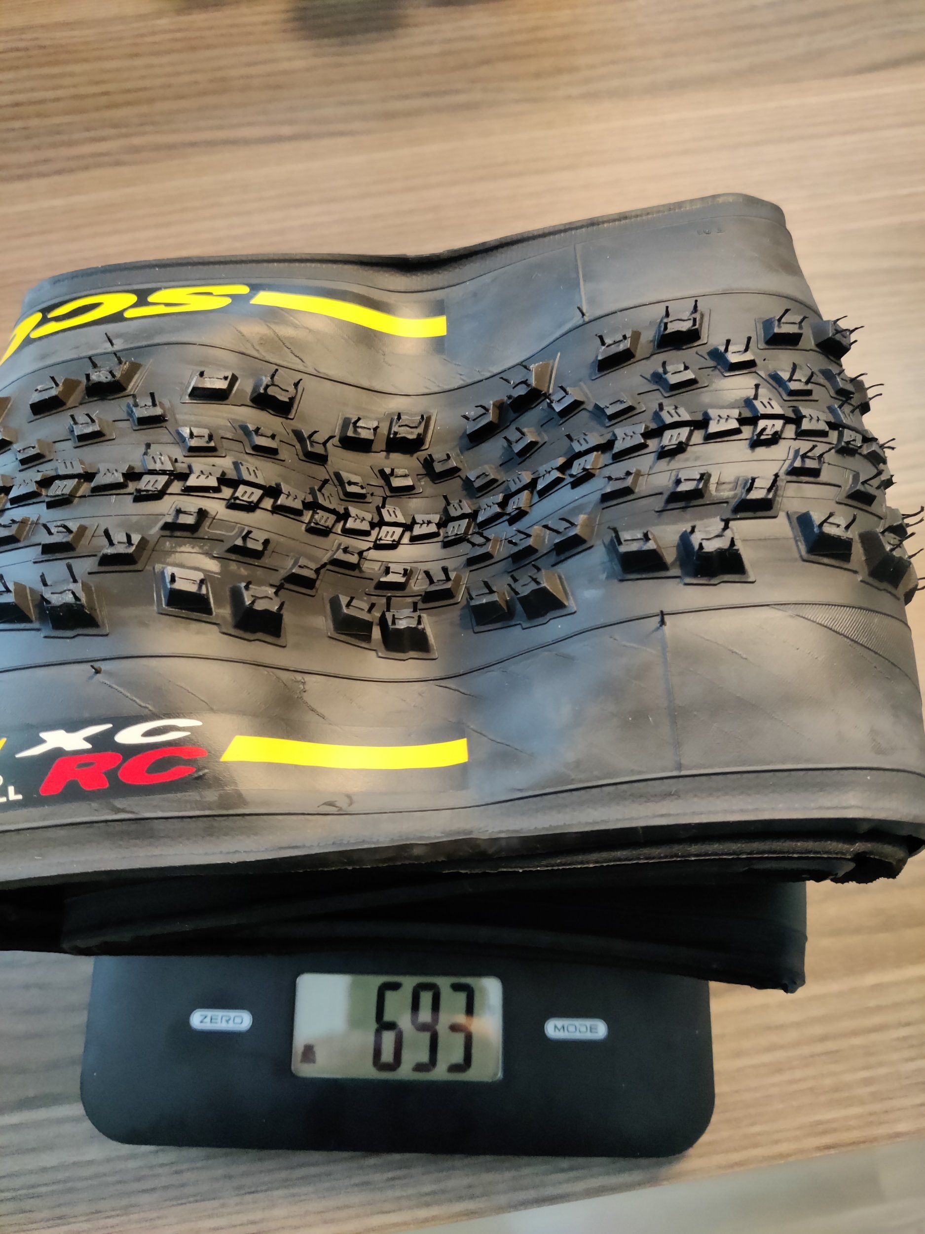

Fick hem mitt xc rc idag och det ser onekligen snabbt ut, förhoppningsvis klarar det även lite tuffare terräng men det får vi se. Hamnade på rätt sida om det listade 700-gramsstrecket. 2,4 prowall.
    462.3 KB · Besök: 131
