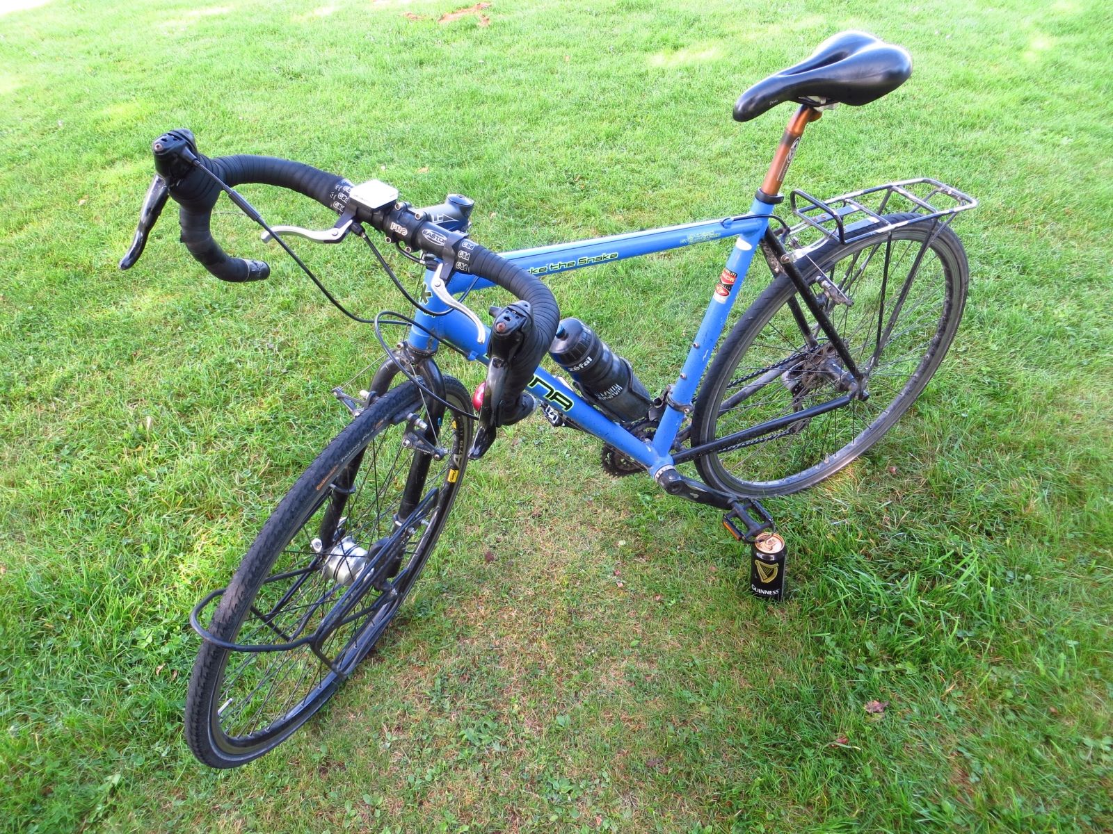

Eller köp en billig gravel/cross, typ https://happyride.se/annonser/ad.php?id=136555. Släng på breda däck för komfort och väskor efter tycke och smak, går antagligen att få dit en pakethållare också beroende på hur mkt packning ni tänker släpa på. Klart skönare med bockstyre för längre färd så du kan variera handpositionerna, tempobågar eller liknande som komplement kan ju vara ett annat tips också.

32mm kanttrådsdäck men plats för större om jag vill. Navdynamo fram för att ladda upp tex phone och läsplatta medan man cyklar.. Många växlar och en del riktigt lätta gör att det alltid är bekvämt att cykla, jag har gamla 3*9. Pakethållare bak (och fram), lowriders fram med väskor är bra om man tänkt ta med sig lite mer & bekvämare prylar. Man måste ha en del "reservkapacitet" utöver sina vanliga prylar oxå, dvs möjlighet att ta med mat och vatten osv för en dag eller tre, och kanske någon pryl man köper längs vägen...

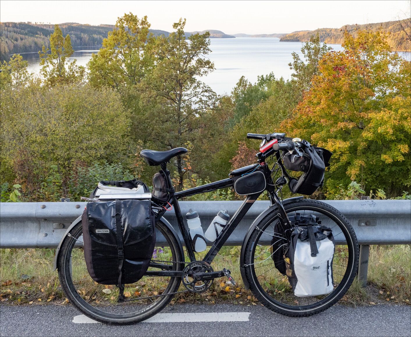

var och en salig på sin fason. det går att cykelsemestra på väldigt olika cyklar och göra nästan samma sak. personligen har jag rört mig till bredare och bredare däck. jag tycker asfaltsvägarna blivit läskigare och många har blivit två plus en-vägar som jag absolut inte vill cykla på. att kunna ta fina omvägar på grus för att slippa någon hemskt trafikerad storväg är för mig helt nödvändigt, och jag tycker släta 55 mm breda mtb-däck är trevligt och säkert även om gruset är grovt. det rullar tillräckligt bra på asfalt och en behöver aldrig fundera på om vägen på kartan är cykelbar. en drabbas aldrig av besvikelse när asfalten plötsligt tar slut på länsgränsen. andra kommer säga att 32-millimetersdäck funkar på allt. fasonerna, som sagt. hursom, om du inte vet riktigt vad du föredrar för cykel tror jag att den här kunde vara ett bra prisvärt mellanläge: https://www.fixmybike.se/kona-dew-deluxe-2021/
välj inte allt för stora/många väskor, för risken är att du fyller dem till bredden oavsett storlek, och då kan det bli tungt i backarna. kärra kan jag personligen absolut inte ha, då packar jag absurt mycket. jag skulle överväga att börja med en tubus tara-hållare och två framväskor för jämn viktbalans på cykeln. stora lätta saker som inte får plats fram kan sedan spännas direkt på bakpakethållaren.

Yep, kul diskussion. Man måste nog bilda sig en egen åsikt baserat på tidigare turer och erfarenhet. Jag har cyklat mycket touring på grusväg och bra stigar med 32 mm punkasäkra kanttrådsdäck, tycker det funkar bra, om all packning på cykeln är tight och sitter fast och inte hoppar runt och inte skramlar... Ta det lite lugnare.
Sen måste man klura ut hur bekvämt man vill ha det. Lätt och minimalt och lite jobbigt eller tyngre och större & bekvämare tält & campingchair & tarp & pc, som tar mer plats i packningen.
Om det för det mesta är ganska platt och inga stora backar så är vikten inte lika viktig, några kg till spelar ingen roll på fina vägar.
