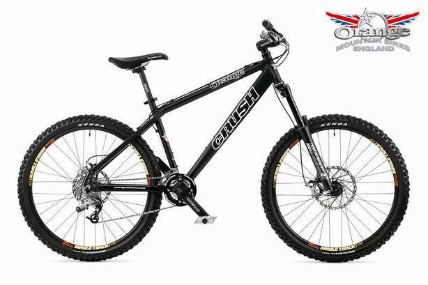

Vilken gaffel till Göteborgs-hardtail?
Cakeman skrev:
> Är det en Crush du har skaffat? :)
Jaaa, fan va tråkig du e Kakan, du har vunnit en gammal brödrost, finns att hämtas i mitt soprum... :-)
Får bara hoppas att den dyker upp som den ska...
Va gör du uppe så här dags förresten...
ResizeofOrange_Crush.jpg ht=409
