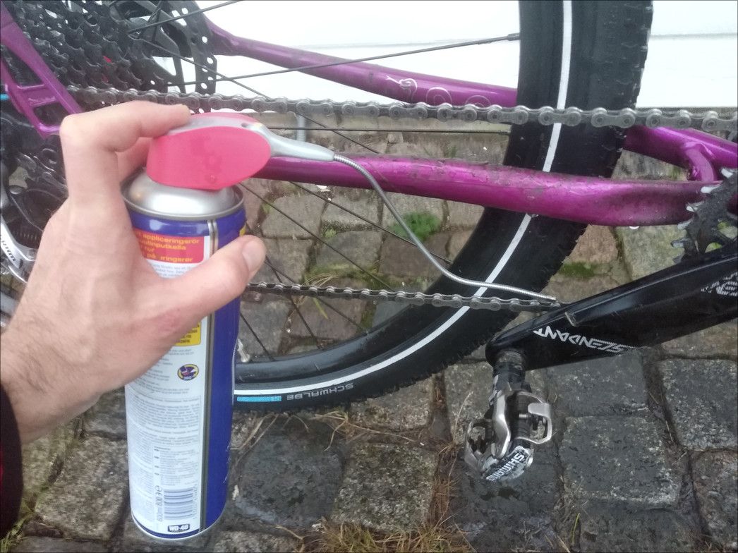

Jag har kört med såväl wd-40 som med Biltema X4 i skånsk väta (vinter). Fungerar, men man får smörja ofta. En fördel är att det inte byggs på lika mycket skit.
Vilken kedjeolja gillar ni?

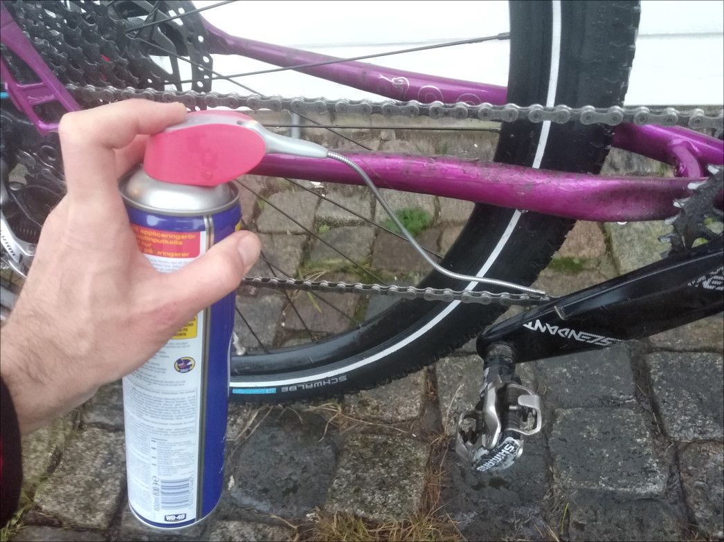

Har alltid använt vanliga WD40, inte funderat något större kring detta.
Spolar/tvättar cykeln (mtb) efter varje tur och därefter generöst med wd40 och sedan torka av. Tänker den är bra för att driva bort vatten och lämna en skyddande film men visst, den filmen hänger väl kanske inte kvar så länge när man börjar trampa.
WD-40 är ju ett lösningsmedel. Det löser upp fett och lyfter upp det. Det tar bort allt fett på kedjan. Att använda WD-40 som smörjmedel gör att kedjan slits fortare.

Kör jag stig får jag applicera varje gång.
Asfalt... kanske en gång i veckan.
WD-40 Bike!? What!!! Det låter ju intressant...
det finns ju någon variant av den med den här bra pipen (icke-flexibel dock, men ändå...)
Dry-PTFE är vanlig torrteflon. Det är superbra för att smörja upp delar som ska glida mot varandra då och då. Funkar Max fem minuter på en cykelkedja. Ja, jag har prövat! :-)
