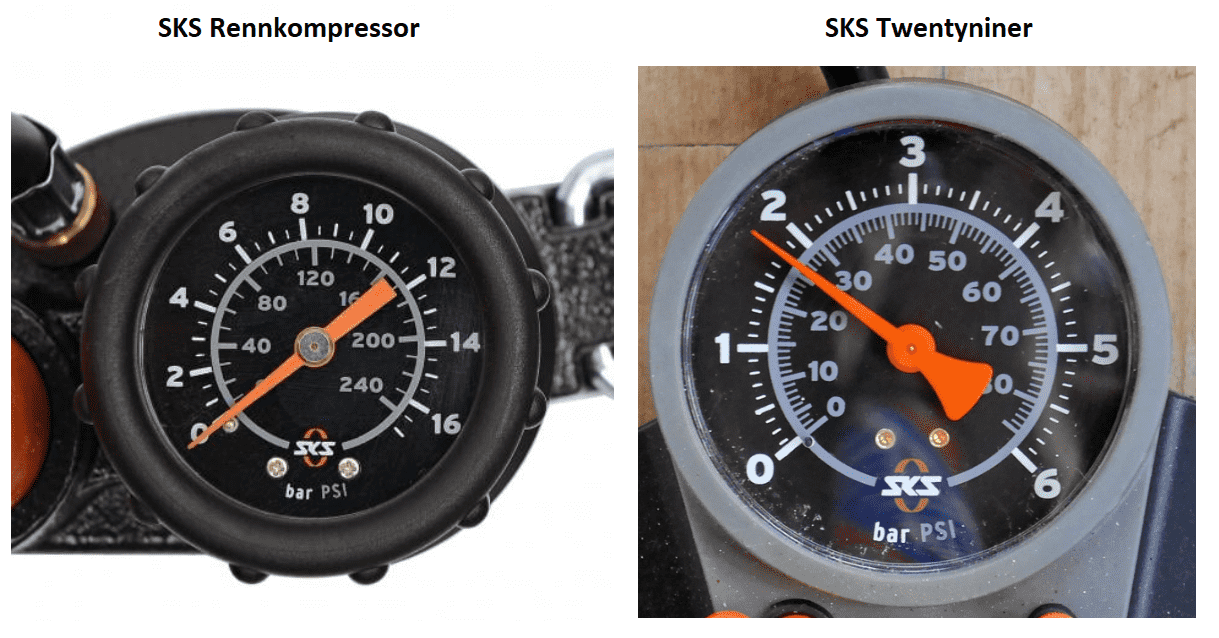

-1 på Rennkompressor som är en smal 16 bar pump, rätt meningslöst när moderna däck aldrig behöver mer än 6 bar.
-1 på Biltemapumpen för den delen, av samma anledning.
Smala högtryckspumpar är långsamma, och de med analog manometer (t.ex. Rennkomporessor) har sämre läsbarhet inom det relevanta området då skalan går upp till 16 bar (ibland mer). I princip klarar man alla moderna behov med en SKS Twentyniner som pumpar upp till 6 bar, med betydligt färre antal pumptag och bättre läsbarhet på manometern, https://www.bike24.com/p2160912.html och https://bikerumor.com/2016/01/20/review-sks-twentyniner-large-barrel-floor-pump/
Men digital avläsning känns förstås modernare om man vill vara noga med trycket, direkt i pumpen (likt Biltema) eller vid sidan av. Topeak D2 är en bra och populär tryckmätare, alla borde ha en https://www.bike24.com/p213754.html
