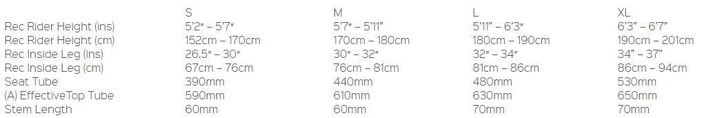

Om jag går på Rapiden, vilken storlek e det som gäller då? Är 177 lång med 83 cm innerbenet.

Enligt Vitus:
Rapide S 70, M 80, L 90, XL 100 mm.
Vilket är galet.
Sentier får 50 mm i alla storlekar.
Byta stam tar 5 min.
1 skruv förspänner styrlagret (trycker ner stammen på styrröret).
2 skruv fäster stammen i styrröret.
4 skruv fäster styret i stammen.
YouTube är din vän: Replace stem, adjust stem etc. Park Tools och GCN och GMBN är bra kanaler för tech mek tips.

Hmm, gammal lista? Nu speccar de i alla fall 60mm för S/M och 70mm för L/XL
Vilken ska jag välja??
Ja precis, tänkte samma. 60-70mm verkar det vara på både Rapide och Rapide VR. 70mm på XL (som jag beställt) kan inte vara så fel jämfört med 60mm som en nybörjare. Jag är 189cm lång.

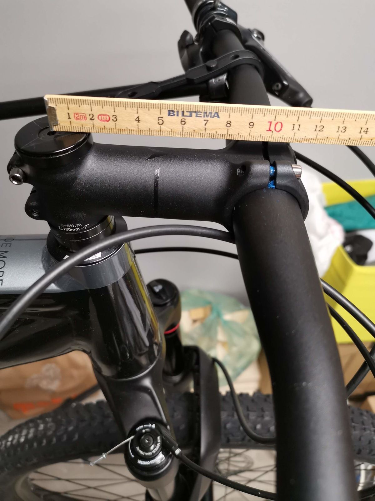

På tal om styrstammen på Vitus Rapide VR (XL) så har jag nu fått hem min och jag har mätt styrstammen. Den verkar vara 100mm, eller hur mäter man? Vad rekommenderas för XL-modellen för mig som är nybörjare, XC, 190cm lång och ca 95 pannor?
Länka gärna tips på styrstammar också från t ex wiggle eller bikester. Det verkar finnas MÅNGA att välja på och olika vinklar och längder. Gärna så billigt som möjligt som duger :)

Den är 100mm, du mäter på rätt sätt. Jag vet inte hur lång styrstam du ska ha rent teoretiskt. Men nu när du har cykeln hemma så tycker jag du ska testa och känna efter hur den känns. Det vanliga är väl att köra lite korta styrstammar på mtb men det är ju bättre att testa först med den du har.
Gällande vinkel så går det också att vända styrstammen upp och ner för att få styre att hamna lite högre upp. Vinkel bestämmer du utifrån hur du vill ha styret. Det finns säkert någon som kan ge en teoretisk beräkning av vad du "ska ha" men det viktigaste är ju trots allt hur det känns för dig.

Enligt katalogen har cykeln 453 mm reach.
När jag beräknar reach får jag det till 465 mm.
Om du förlänger gaffeln från 100 till 120 mm (vilket jag skulle göra, för att fjädring är mysigt) blir du av med 10 mm reach, men får tillbaka lite via mera sag.
Om du vill kan du mäta cykelns reach, bara för att det är kul, vilket är lätt så länge du har ett plant golv och en rak vägg. Funkar inte om Martin Timell har har varit framme och snickrat i ditt hus.
