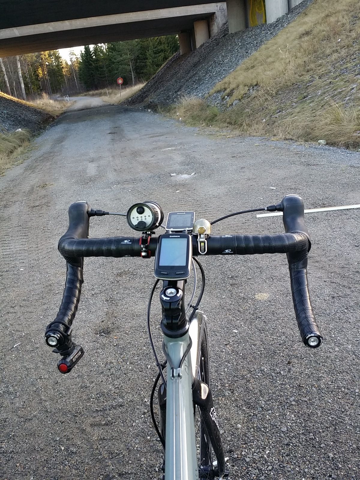

Jag har en gammal 800. Kartan i den är så plyttrig att den kan jag vara utan. Det viktiga vid navigering är att jag har ett spår och att den piper när jag inte håller mig till det. Testade att köra utan kartor men med rutter i Portugal. Det funkade alldeles utmärkt.
Jag kanske skulle klara mig med en 520 om jag ska uppgradera?
Vilken ska man välja Garmin 520 eller 820
Fjärdebrunn sa:
Jo. Enda jobbigheten med 520 mot 800 är zoomandet i spåret/kartan som är trist utan touchskärm. Det blir några tryckningar som känns lite irriterande. Senast körde jag med båda... 800 för att visa spåret och 520 till kadens/fart/distans. Lite nördigt, men fungerade bra.
