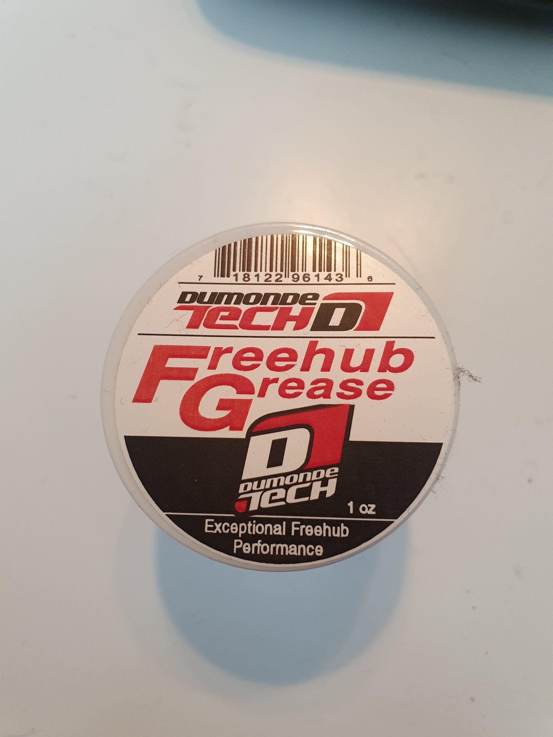

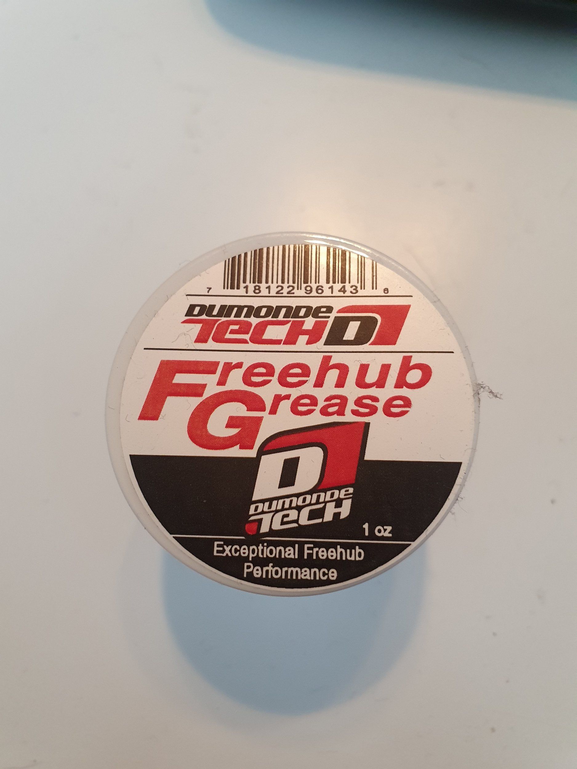

Kan säga att det är stor skillnad i ljud när man fyllt på med fett. Det är verkligen så stor skillnad som i denna video.
Jag har använt det här fettet som ska vara samma som Pro-X enligt Dumonde Tech.

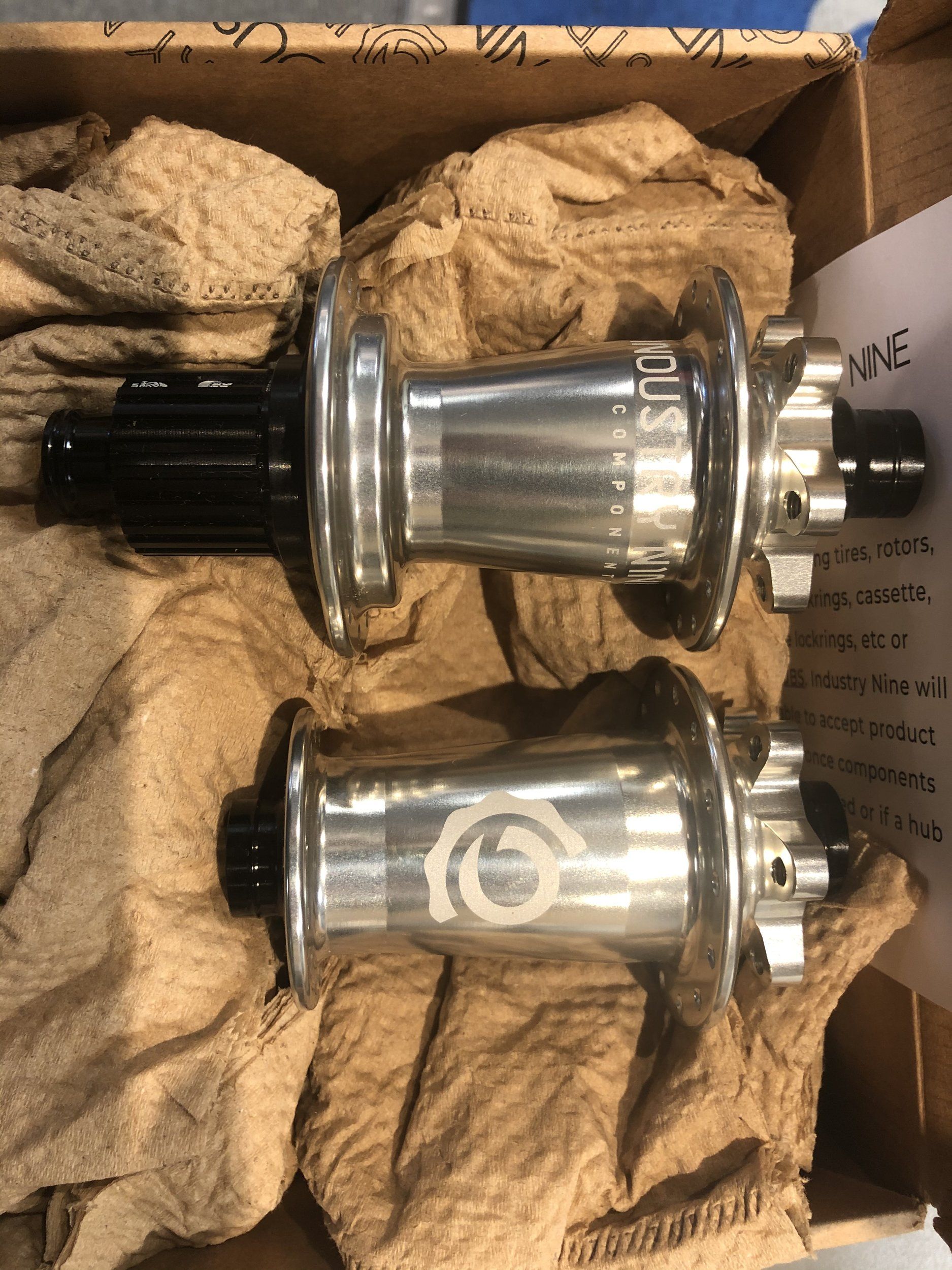

Nåt tips på var man med fördel kan beställa Hydra-nav?
Jag köpte från https://www.mcarbon.fi/en
Grym service. Snabb att svara på mail, alltid behjälplig. Fick vänta några veckor Pga att jag ville ha en färg han inte hade hemma och mitt i Corona så hade amerikanerna lite svårt att leverera. Men så fort han fick dem skickades o anlände på typ 2 dagar. Skickade med en liten burk fett (vet inte om det är standard från i9 eller säljaren) och fick ett riktigt schyst pris Inkl framnav. Långt under vad R2 tex har för ett sett.
