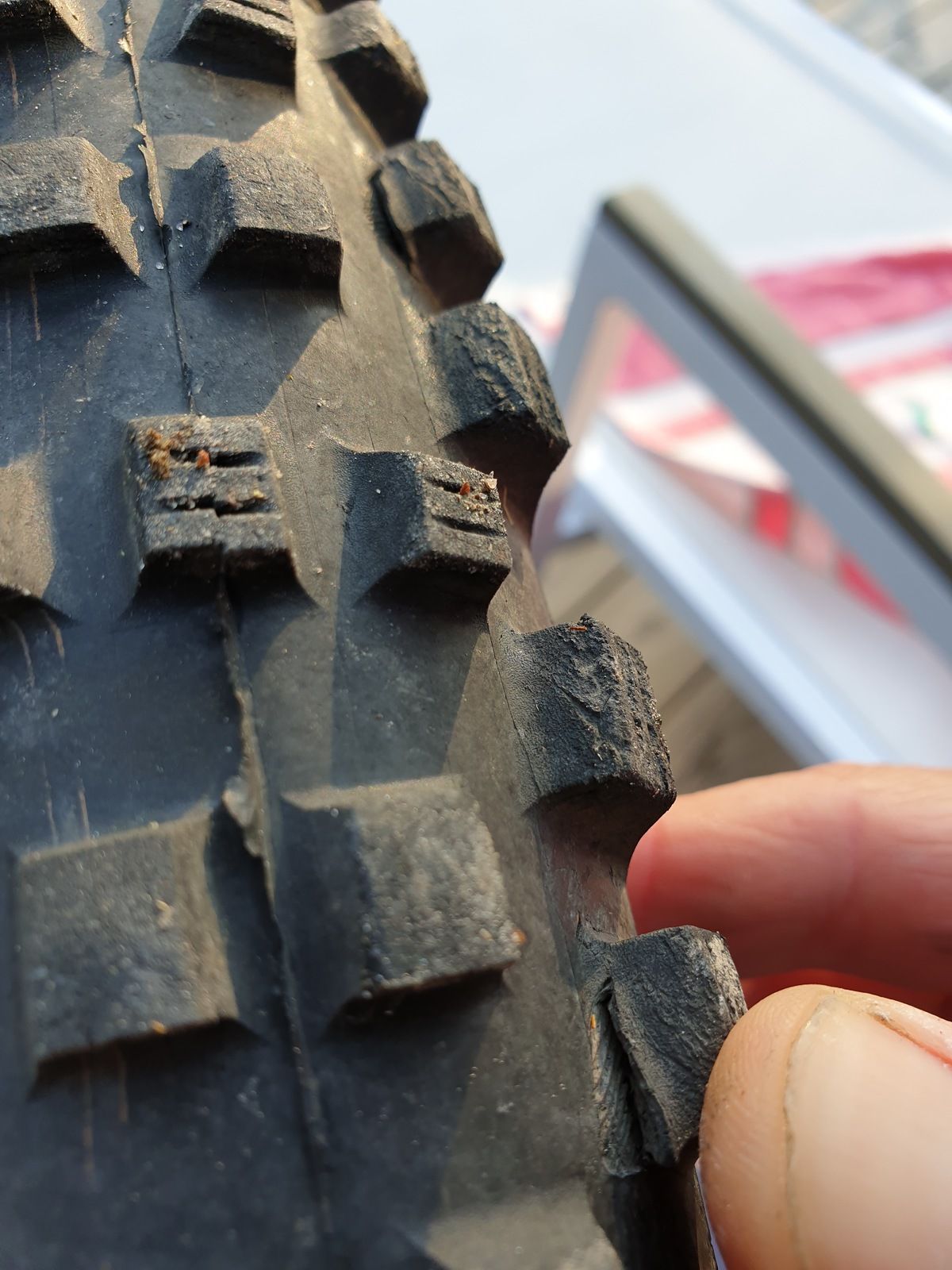

Testade Rock Razor 29or i somras, på första turen slets en kantdobb av så däcket tömdes på luft direkt med fet fälgbuckla på ny fälg på köpet.
Näst på tur var Hans Dampf Soft, det höll 3 turer innan jag drog upp en reva i sidan på typ en cm strax ovanför fälgkanten. För mycket besvär för att laga då salami inte räckte.

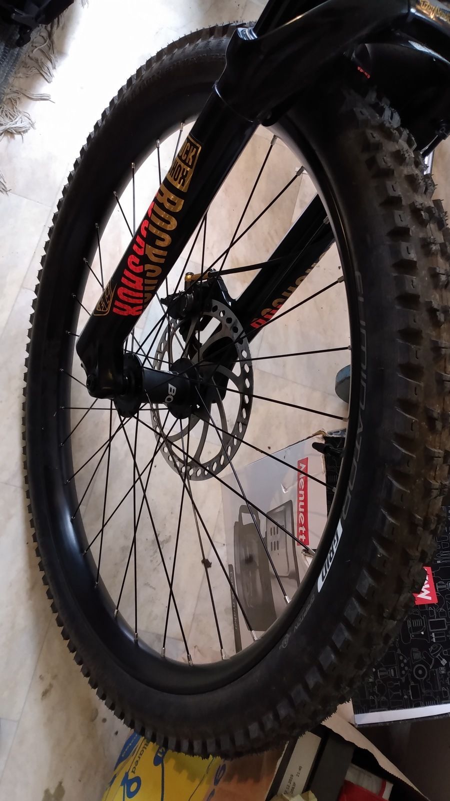

Gillar Specializeds sulor och ska iväg och cykla lite mer XC-aktigt. Funderar på något mer lättrullat än min Hellas-kombo Hillbilly/Eliminator Grid 2.3. Tänker mig alternativen:
1) Två st 29x2.6 Ground Control Grid. Verkar rätt nya, hittar ingen vikt.
2) Två st 29x2.3 Ground Control Grid. 810g.
3) Endast byta bak... 29x2.3 Slaughter Grid. 860g.
Väger 100+ så tror lättare däck går bort (?). Eller ska man prova det med nån insert kanske? Tubeless och 30 mm innermått.

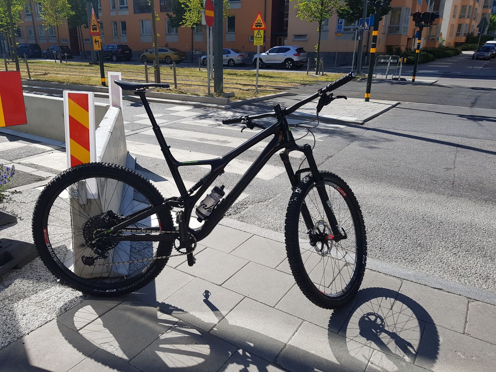

Ingen bra bild, jag har GC Grid i 2.6 på min Stumpjumper LT och väger 95 pannor. Det är ett lättrullat och lite tunnare däck jämfört med Butcher/Purgatory som jag hade på innan.
Däcket kräver lite högre tryck och viker sig lite när jag trycker på lite extra, enligt förväntan.

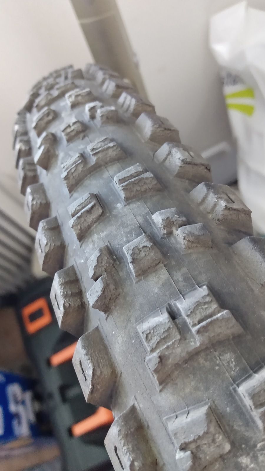

Kollade läget idag på däcket.....ett antal kantdobbar på väg att springa ifrån däcket.

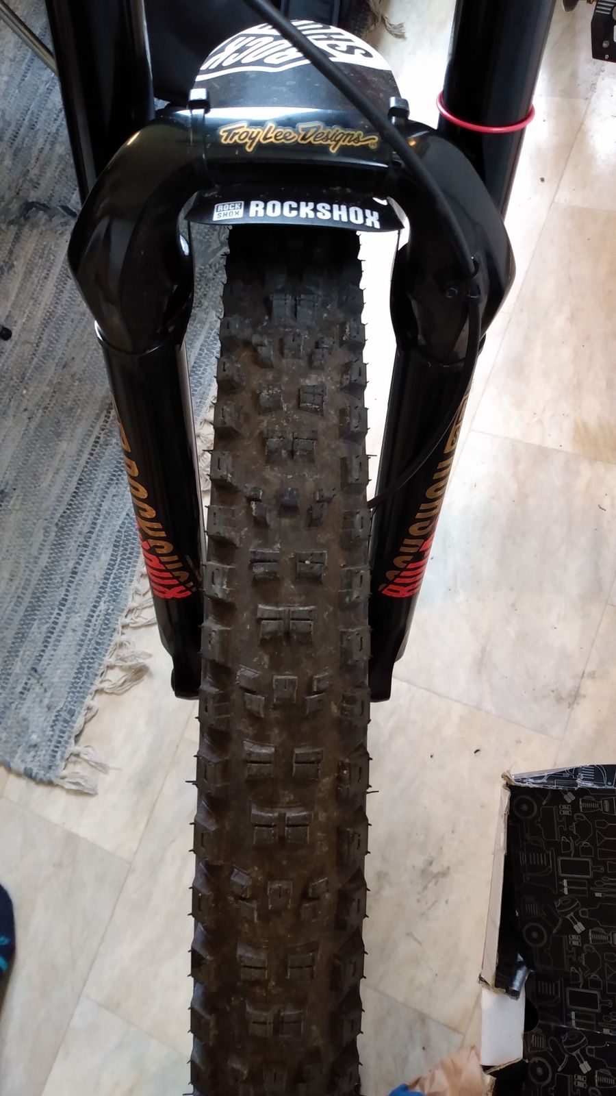

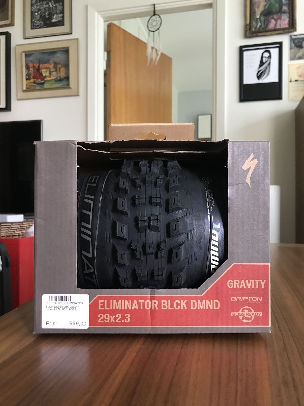

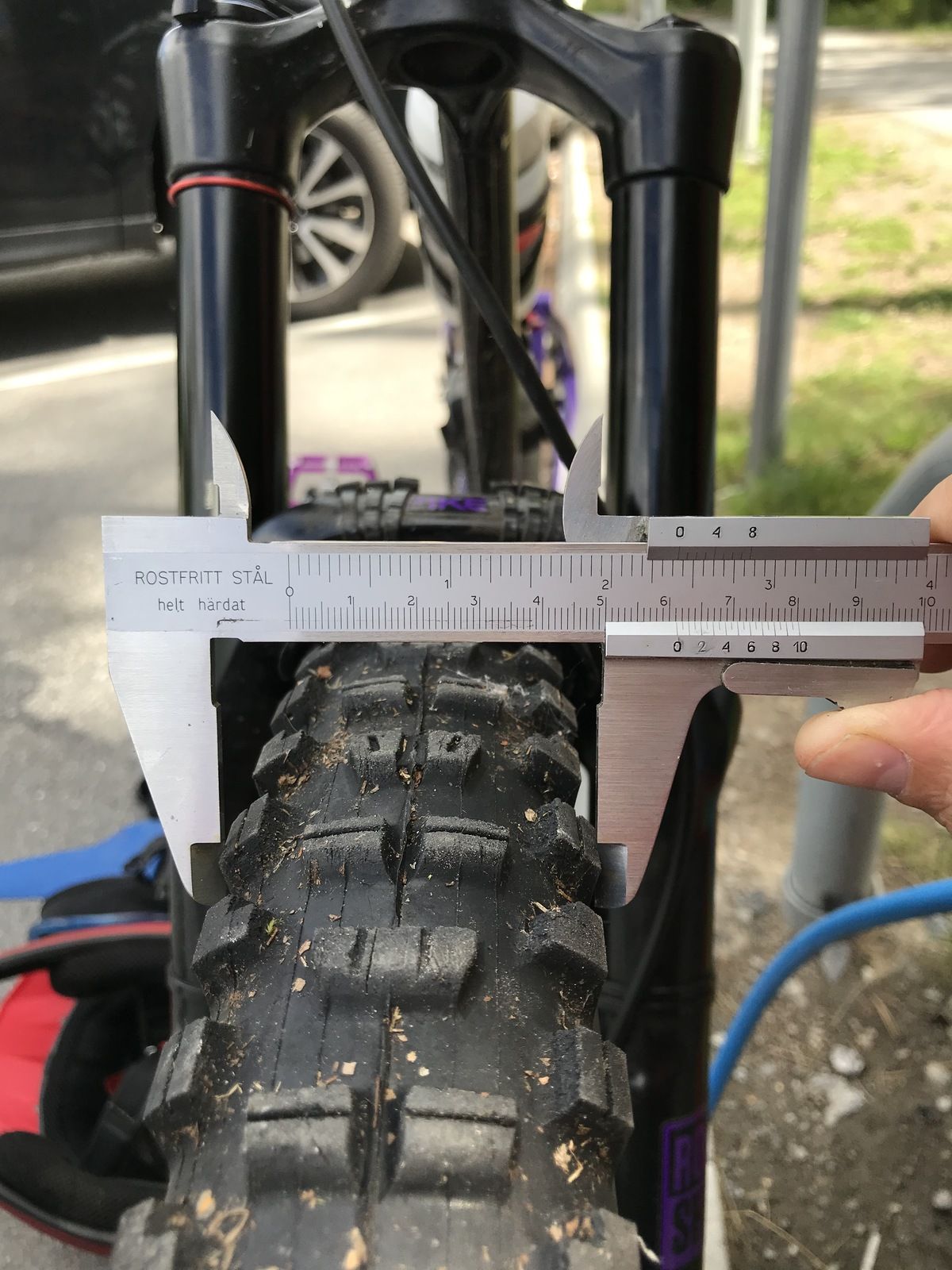

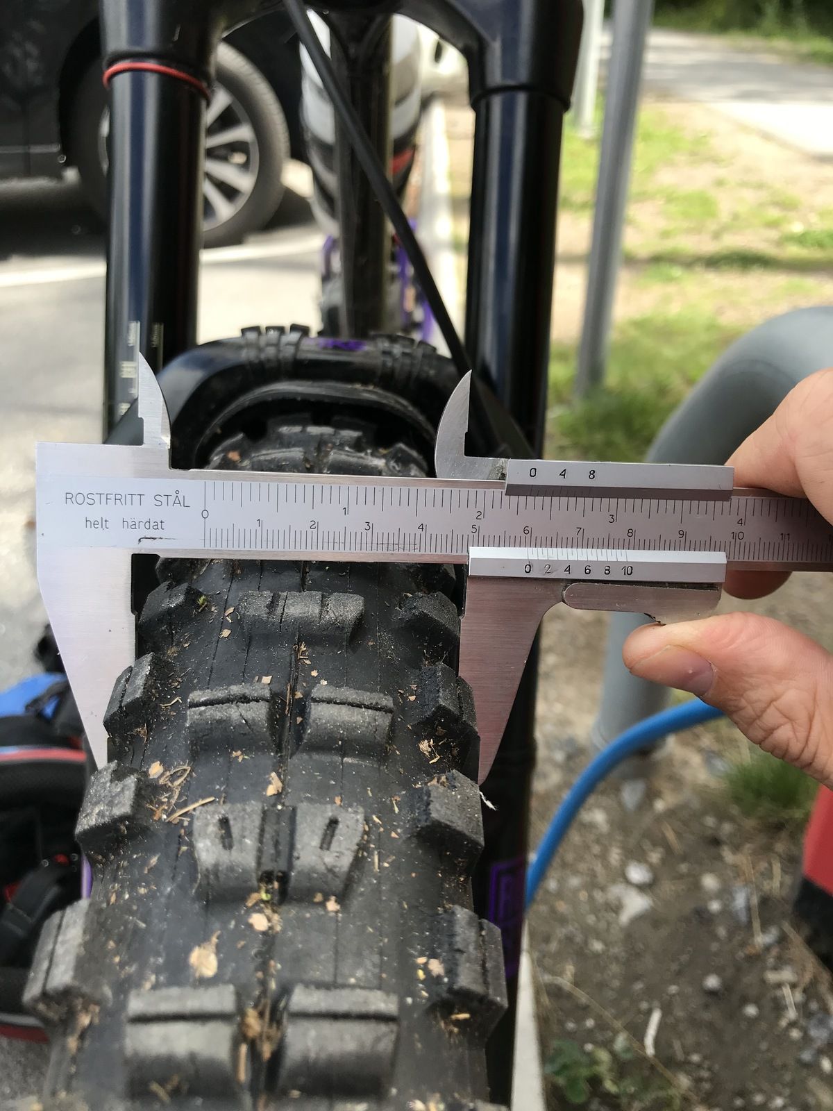

Nu ska vi se vad ett Spech Eliminator kan göra?!
Klart dyraste däcket jag någonsin köpt, låt hoppas att det leverar som utlovat! Dvs skapligt rull trots sin uppmätta vikt på 1122g (glömde tyvärr ta bild...) och jävligt stryktåligt iom Svarta Diamant-casingen ?

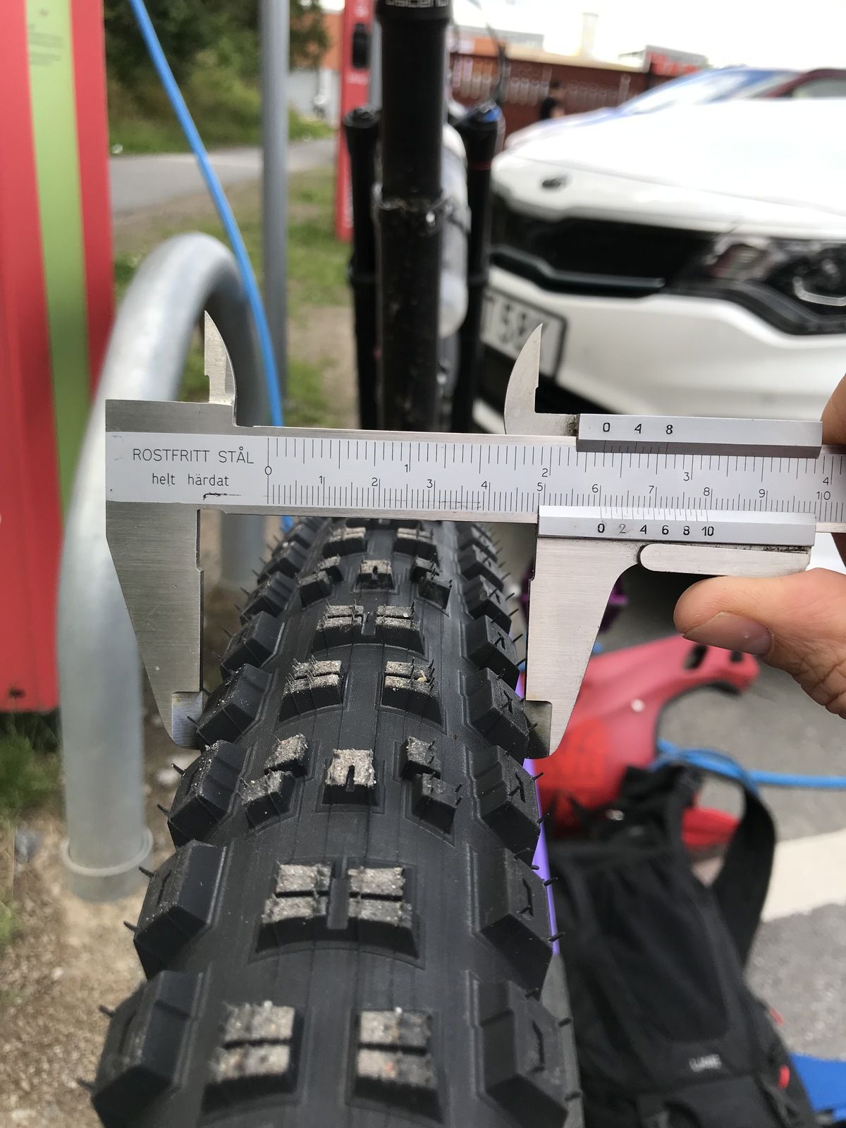

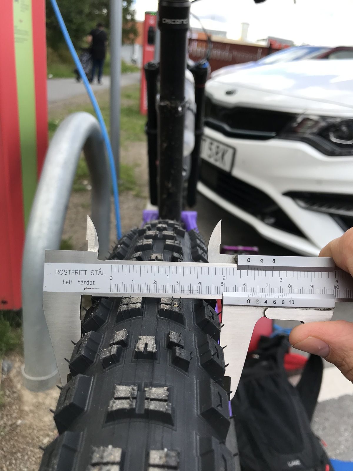

Postar mått när däcket fått sitta på ett dygn m högt tryck ??

Larsa hur resonderade du mellan 2.3 och 2.6? Sugen på ett eliminator, dock grid men har svårt att bestämma storlek :)
Vilket trenduro-gummi inför SpringBreak 2015 och framåt...
glitch sa:
Ganska enkelt, i mitt fall har jag inte plats för mer än MAX 2.5” (63,5mm) (höjdmässigt).
Enl internet så är Eliminator 2.3 ”true to size” (58,4mm) eller t.o.m. lite större (60mm), medans 2.6 är det mer osäkert med. Verkar finnas folk i US som mätt upp allt mellan 63-65mm (dvs 2,48-2,56”).
Med MAX menar jag att det då går fritt mot sadelstolpen vid full kompression. Men i verkligheten så är det ju gegga/skit på däcken samt att min stålram kan flexa lite vid full belastning...
EDIT, måtten ovan gäller för GRID som är lite spänstigare/svulstigare än BlckDmnd.

Ok, efter dagens testrunda på Nackarna så är trycket justerat och genomslag testat... (utan punka eller skadad fälg), uppmätt bredd stämmer ganska bra med internets uppgifter:
Dvs, 60.6mm över casing och 60.2mm över sidodubbarna.
Rätt ok för att vara ett 2.3” (58,42mm), att jämföra mot Maxxis DHR2 2.4” WT:
Dvs. 58.4mm över casing och 61.1mm över sidodubbarna.
Trycket i båda däcken gissar jag på 25-30psi, dvs mittendubbarna går precis att pressa ner i höjd med casing.

Vilken fälgbredd är detta på?

29mm skulle jag säga . Mina blk dmn 2.3 mäter 62mm på 29mm fälg.

Fram är för tillfället 27mm (för DHR2) och bak 30mm. När DHR2’an tjänstgör på bakfälgen mäter den 61,4mm över casing och dubbarna.

Här är mitt eliminator 2.3 grid på 40mm fälg. Det blev lite för fyrkantigt och kör nu med onza ibex 2.4 fram på 40 fälgen ?. Mitt eliminator grid är smalare än mitt blk dmn däck. Ca 3-4mm smalare vilket sög.
