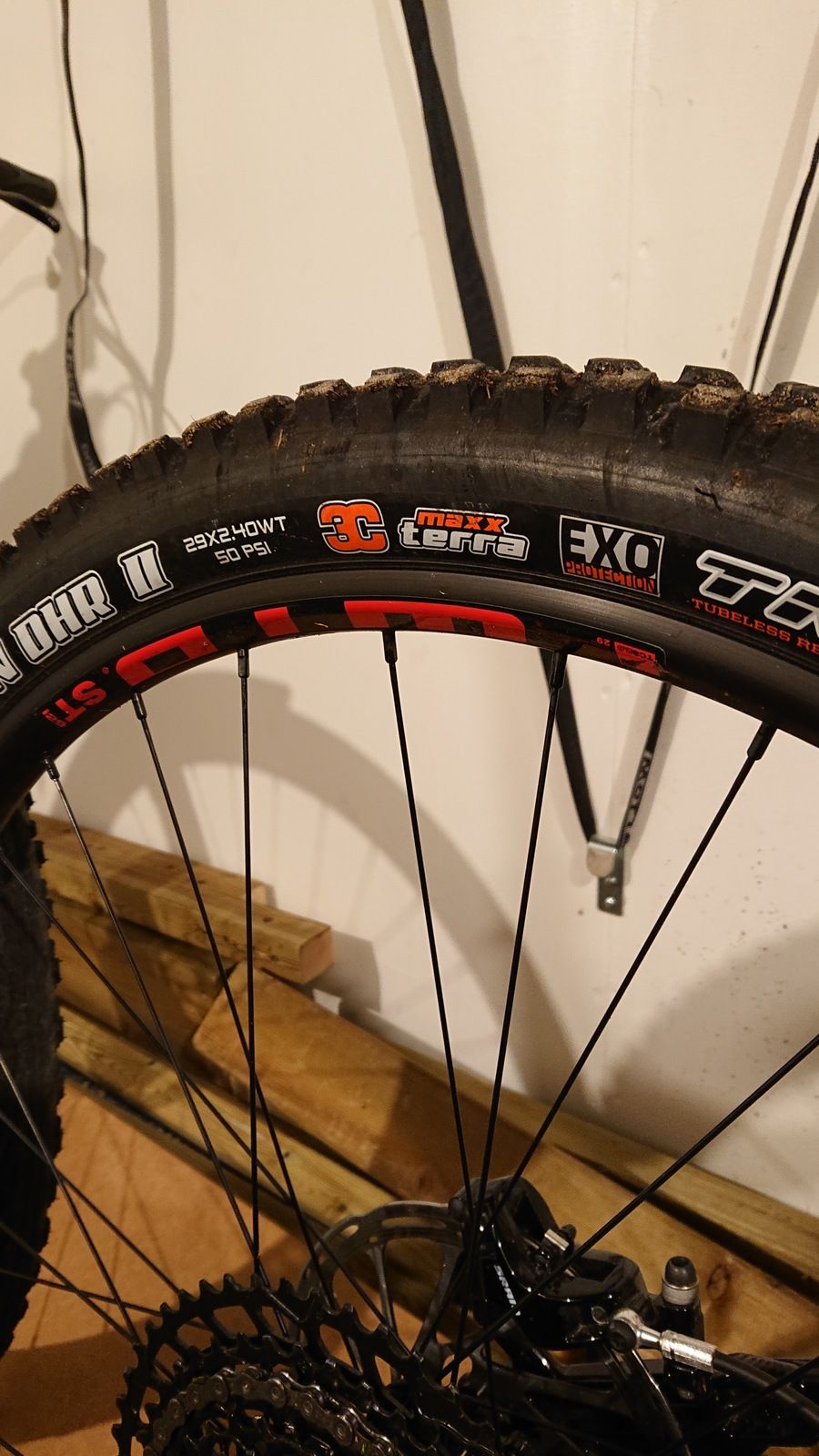

Hej,
Varit ute och cyklat lite nu efter regn och fukten som börjat komma, upplever att:
Maxxis DHR II, 29x2.4WT, 3C MaxxTerra/EXO/TR som sitter på bak har otroligt dåligt våtgrepp speciellt över rötter ? Är jag bara för feg och kör för högt tryck i däcken(såklart har jag inget koll på trycket men den vetenskapliga klämma med fingrarna säger att det är lämpligt för lite hårdare stig/stenkisteåkning) så jag får gå ner i tryck eller har de lite sämre våtgrepp kontra typ Nobby Nic ?

Det borde ha bättre våtgrepp än NN men typ inget har bra grepp på just våta rötter. Där handlar det lika mycket om att cykla mer på dem så man vänjer sig vid att inte ha grepp just där
Vilket trenduro-gummi inför SpringBreak 2015 och framåt...
Personligen tycker jag Maxxterra har bättre våtgrepp men självklart hjälper låga däcktryck till när det är blött.
Chunky Monkey Trail Extreme säger de har samma duro i gummit som Maxxterra och de har galet bra grepp i blött men för små dubbar för mkt lera.

Okej, bara trampa hårdare och mer fart då, trodde jag skulle få skylla på däcken eller lufttrycket. Typiskt att det ska vara samme cyklist som vanligt som felar...
Tack för svar !

Vi går ju mot lerigare tider så känns som det är jag som får bättre mig helt enkelt, tack för svar.

Steg ett är att faktiskt mäta trycket. "Tummen och pekfingret" kommer ge dig olika tryck varje gång, och även små skillnader kan ge ganska markant skillnad i grepp, rull och komfort. Nobby Nic är mycket tunnare och kräver högre tryck, så förmodligen kan du sänka trycket med DHR jämfört med vad du kört med NN.
Sen vet vi ju inte hur duktig och/eller snabb du är;-) Hala rötter biter inga däck på; där får man förlita sig på tekniken. Försöka vara "lätt", inte bromsa och inte lägga ner hojen på de värsta ställena.
Om det verkligen är 3C MaxxTerra så borde du om något ha väldigt mycket bättre våtgrepp än med NN. Så något lurt är det.

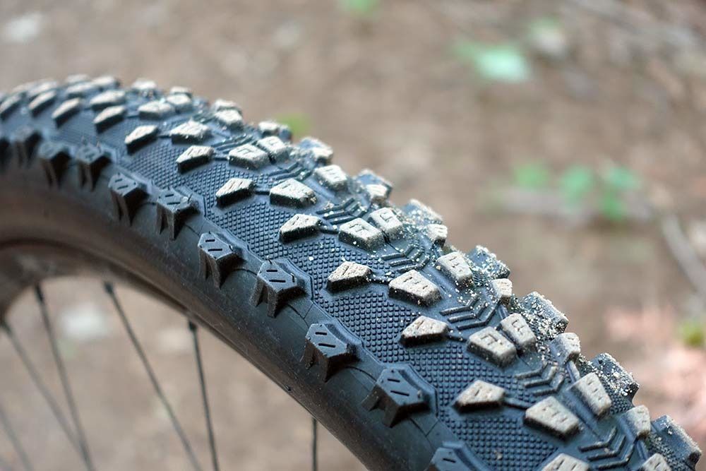

Snarare för stora och platta dubbar med för lite mellanrum så att de inte gräver sig ner. Jag tyckte jättemycket om dem förut när jag cyklade långsammare :-P

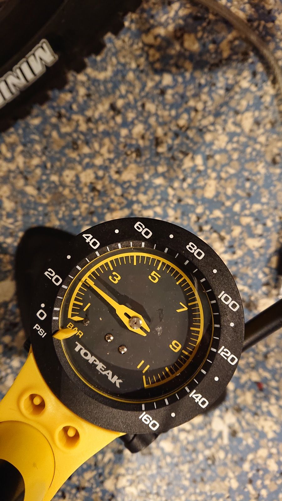

"Tummen och pekfingret" är ju en gammal vedertagen metod likt "Däcksparka" för att bestämma en bils skick!
2 Bar enligt Topeak Joeblow 3 Sport! Känns väl rimligt?
Och det ska vara Maxxterra enligt:
Kort och gott tror jag att jag bara överanalyserat det hela, sen körde jag lägre tryck på andra cykeln där jag hade NN, men körde den inte lika hårt och inte över stenkistor vilket gjorde att jag vågade gå lägre, jävligt lågt och hade genomslag tillskillnad från nu.

[quote=erkkn
”2 Bar enligt Topeak Joeblow 3 Sport...”
Alla är ju olika så klart men 2 bar låter mycket. Tror jag klarar mig på ca 20 psi (1,4 bar) i bak med DHRII. Nobby Nic dock fick jag ha högre i för att undvika genomslag, ungefär 25 psi.
utbrott sa:
erkkn ”2 Bar enligt Topeak Joeblow 3 Sport...” Alla är ju olika så klart men 2 bar låter mycket. Tror jag klarar mig på ca 20 psi (1 sa:
Jag är rätt klantig men får ha typ 1,8 eller så till mina för stunden dryga 70 kg vid cykling hemma i skogen för att inte slå igenom så mycket. Har fått höja successivt allt eftersom jag blivit snabbare.. men det är fortfarande rätt stor skillnad upp till 2,0.

erkkn sa:
Det beror helt på hur tung du är och hur "hårt" du cyklar. Samt om det är fram eller bak.
Jag kör samma däck fram med 1,1-1,2 bar. Då väger jag 75 kilo i strumplästen och cyklar något sånär snabbt i stök, men jag försöker vara väldigt följsam och klarar mig med lägre tryck än många andra. Bak kör jag 1,5-1,6 bak i ett något lättare däck (Rekon) och hade nog klarat mig med 1,4 med DHR II.
Jag går ju inte på tungvikt, 84-86 kg så kanske inte helt orimligt att köra 2.0, men ska prova 1,8 !
84-86 kg som sagt, men tycker mig vara "mjuk" även om jag kör på, får som sagt gå ner i tryck och testa !

2 bar är nog inget ovanligt bak om man väger 85kg. Jag har varierat en hel del för olika känsla men just nu på fs föredrar jag 2.0. Kanske en vanesak men känns skumt med massor av slag och sen rörelse i däcket ovanpå det.
Edit. Men mätt på pump så det kanske kan vara vad som helst.....
