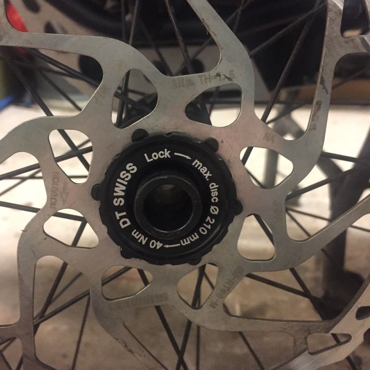

Vilket verktyg ska man ha för o lossa skivan? Gärna länk till var man kan köpa ett.

Cannondale jekyl 1000 skrev:
> BjornR skrev:
> > Samma som extern vevlager, dvs vertyg för
> > hollowtech 2.
> https://www.xxl.se/bbb-vevlager-extern-skal-bracke
> > tgrip/p/1042557_1_style
> > Finns billigare, tog det jag hittade snabbast.
> Lite svårt att fästa det verktyget på
> momentnyckeln.
Denna är enklare :)
http://www.cyclecomponents.com/park-tool-bbt-69-vevlagerverktyg.html
> > > hollowtech 2.
> snabbast.
> > momentnyckeln.
> Denna är enklare :)
> vlagerverktyg.html
Ja. Frågan är om djupet räcker till eller om man måste ta bort distansen på navet innan den går dit.
> > hollowtech 2.
> momentnyckeln.
Dragvåg går alltid att använda.

42Hz skrev:
> Varför vill du ha loss den? Momentnyckel?
Den satt inte hårt nog för bromskivan rörde på sig några mm fram i tilbaka. + att jag beställt en större XT bromskiva på 203 mm:).
