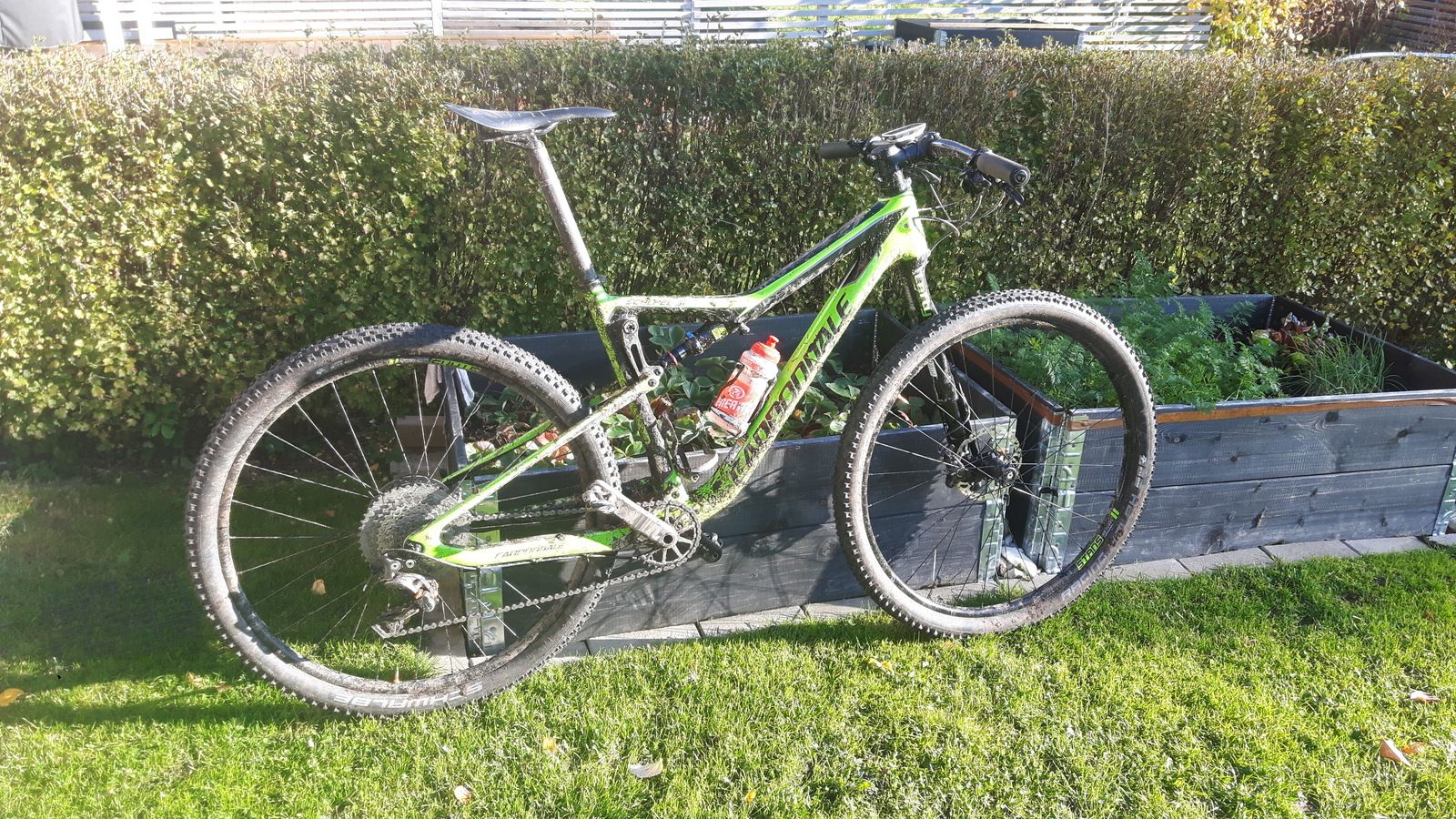

Många fina cyklar här! Man blir ju nästan lite sugen på en Scalpel ;)

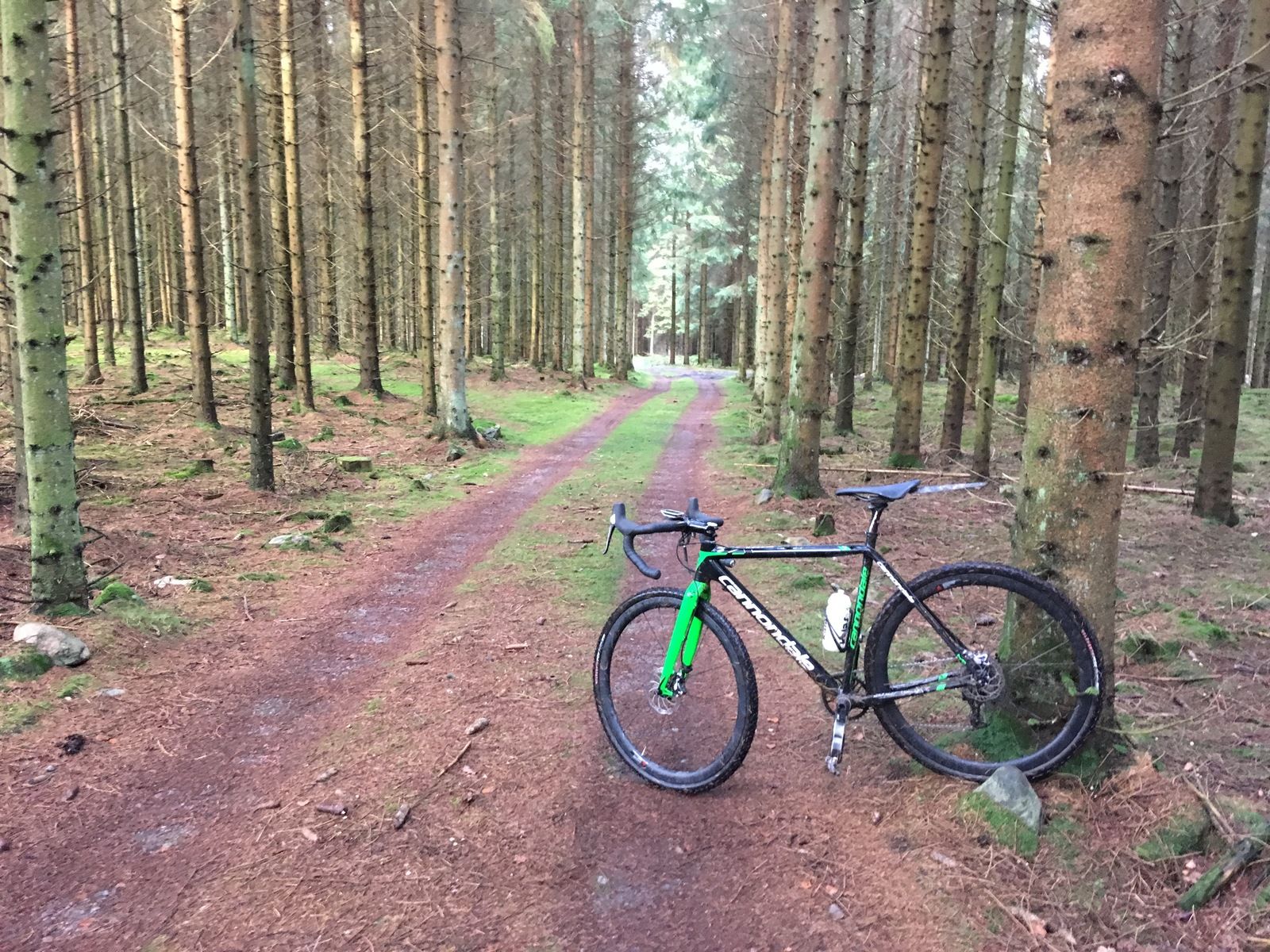

Tyckte en Cross kunde va bra till vinterhalvåret ... :-)

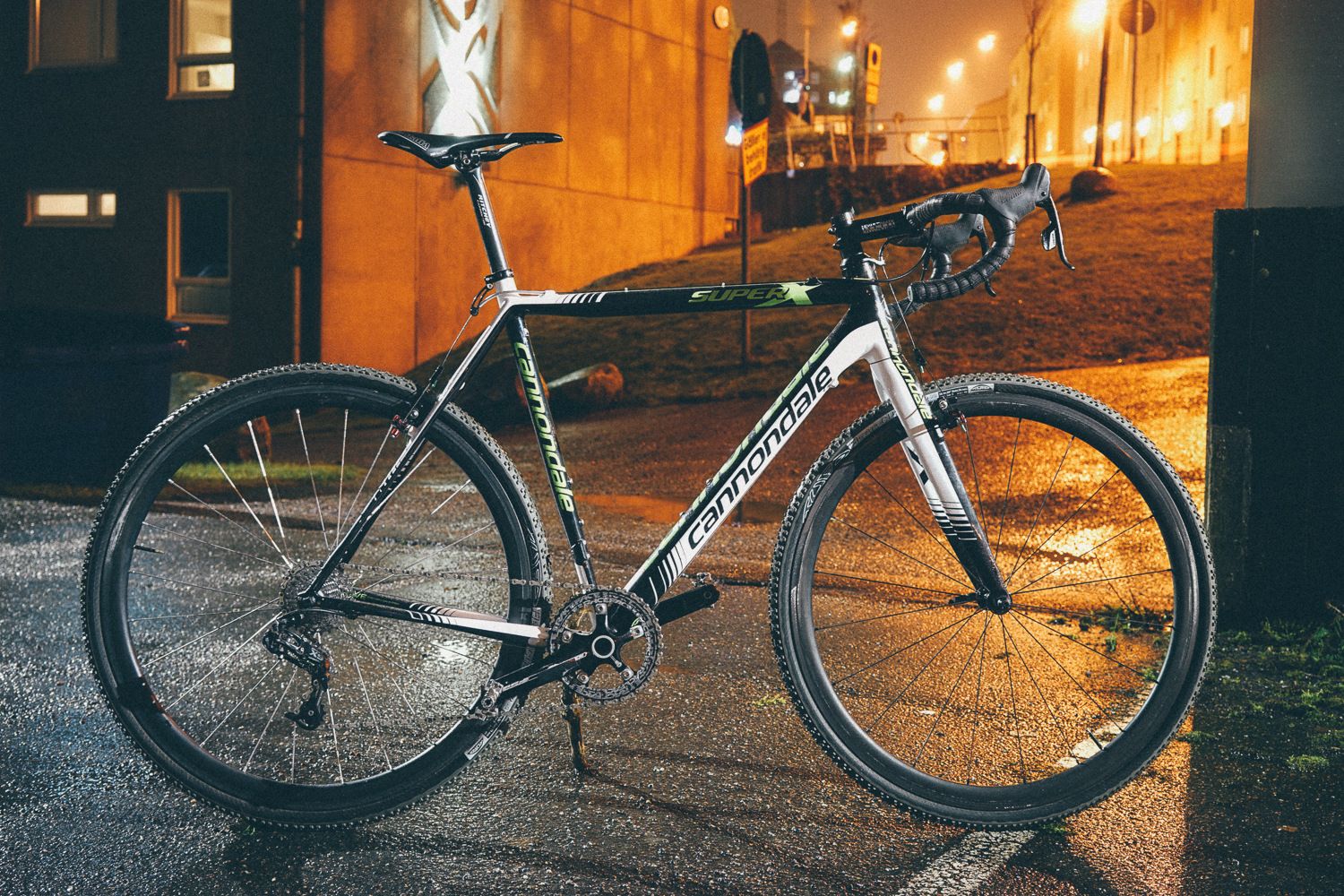

Riktigt snygg! Hur resonerade du emot en CAADX? Är det Ultegran? Vad får du på för däck? Kol eller Alu?
Det är en SuperX 2017 med Shimano 105 (2x11 orginal).
Ville ha hydrauliska bromsar och den lättare ramen att bygga vidare på från början, därav valet på kolfiber före CAADX som säkert är en superfin ram den också.
Orginalhjulen är tunga Maddux så jag har modifierat ett par ENVE kolfiberhjul från min Scalpel-Si som får tjänstgöra på crossen under vinterhalvåret. Det är 33 mm kantrådsdäck, som dock i praktiken blir ca 35 mm på de 21 mm breda fälgarna. Kör tubeless med Stans Race tätningsvätska.
Skulle tro det får plats med uppemot 40-42 mm däck i ram/gaffel.
Den är även singelkonverterad (1x11) i komb med Holowgramvevar. .
Med XT-pedaler, bredare styre (44 cm) men lättare sadel (SLR) så landar viken på ca 8.4 kg raceklar (ca kilot lättare än orginal)

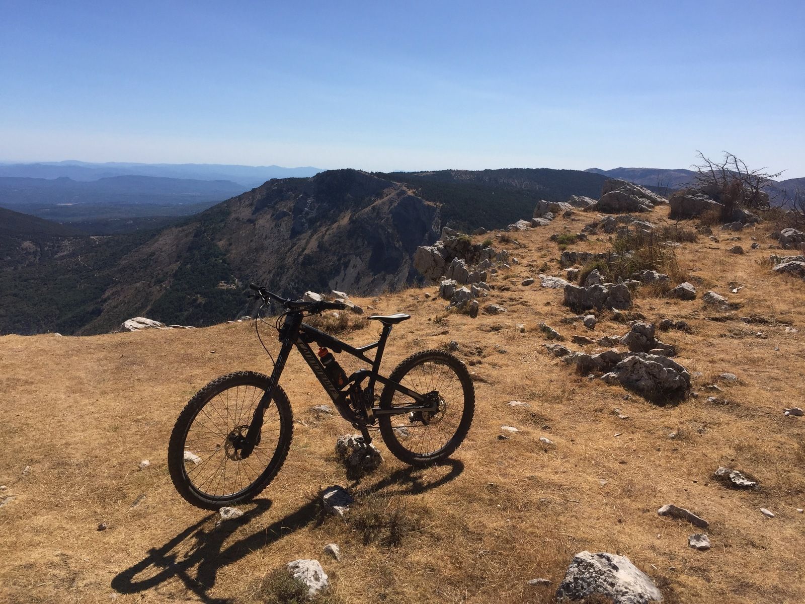

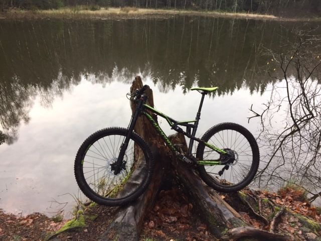

Grönt är skönt :)
En himod 2015 tror jag, har Xx1 bak så att jag kan köra 10-42.
Deng-FU tubeless ready plasthjul till träning.
Gillar allt på den utom QR..

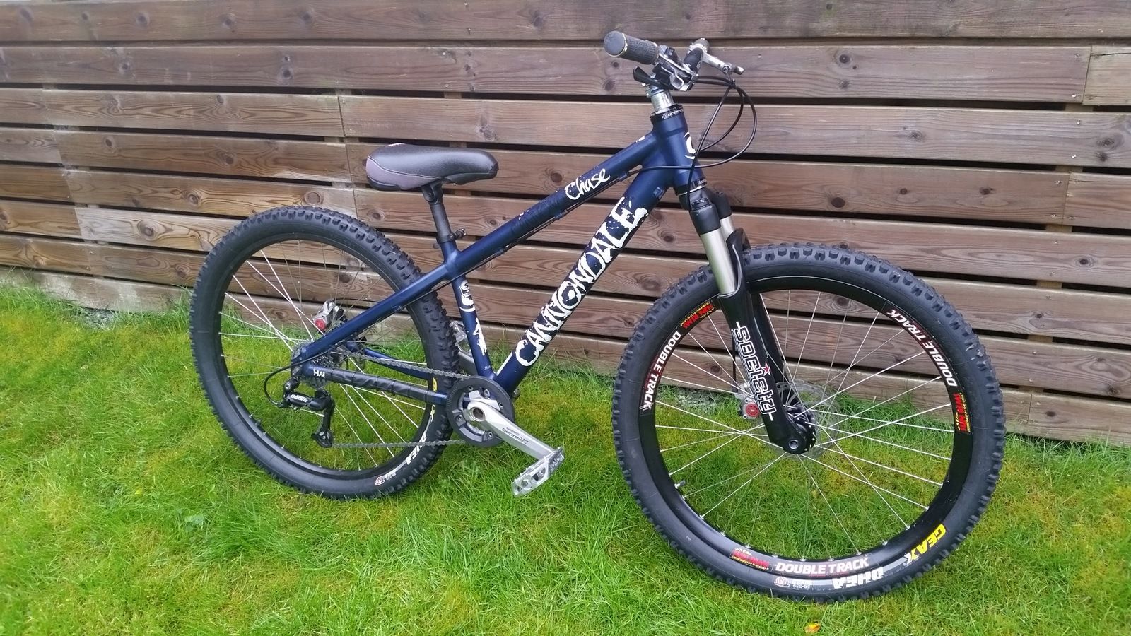

Pojkens Chase 3:a som jag byggde i somras. Fyndade ram med stolpe, sadel, gaffel o framhjul billigt o hade resten i bra-o-ha lådorna.
Blev riktigt bra och riktigt skön att cykla på dessutom! ?

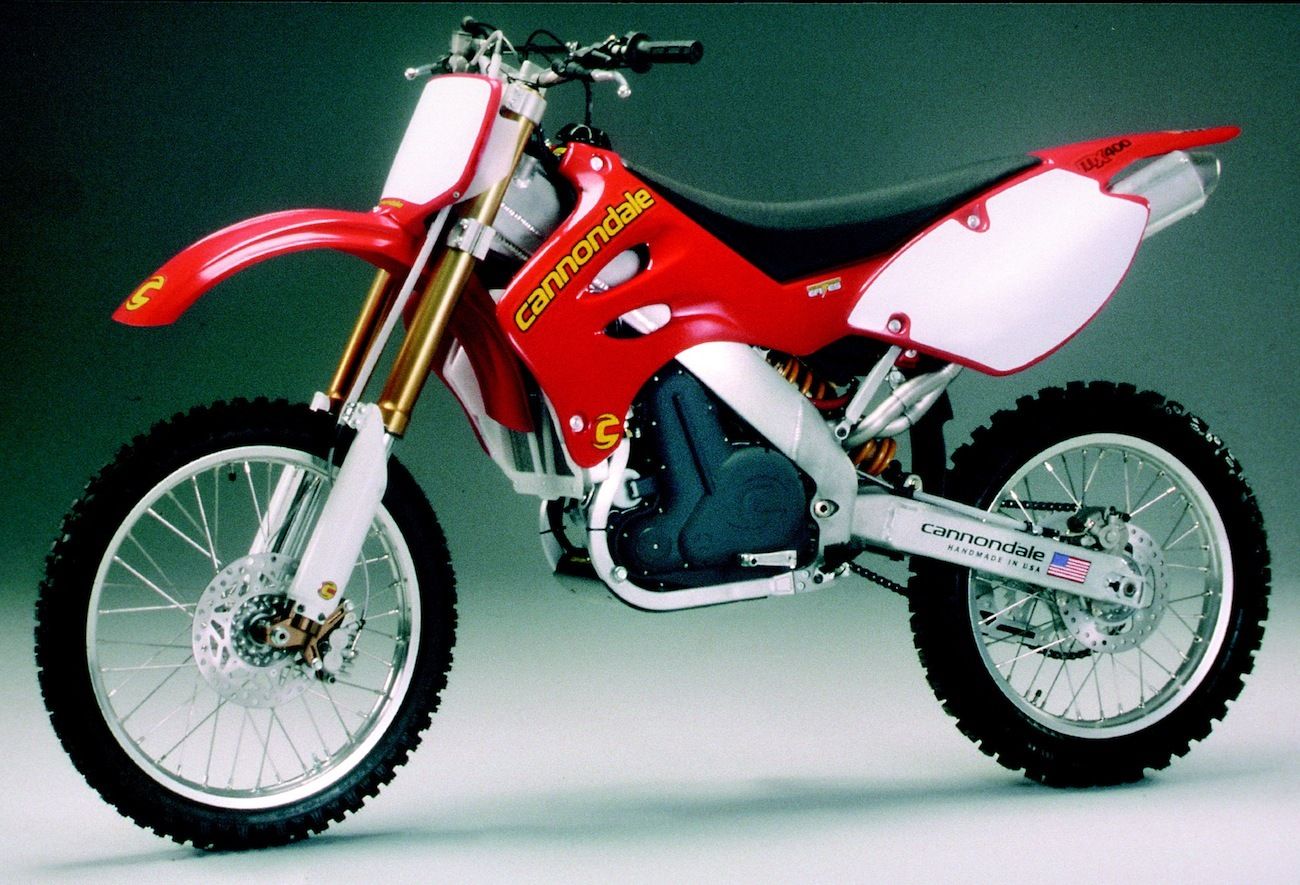

ForesterGuy sa:
Bidragande orsak till konkursen?
Konkurs? De blev uppköpta. Men ja, att försöka sig på en mx o med teknik som tiden inte var redo för var ett dåligt beslut. Förstår dock inte vad det har med tråden att göra?
Man får väl bara gratulera ForesterGuy till att äga en unik modell...
Du menar att han skulle äga en?
Ja, med tanke på trådrubriken.

Ja då har man ju fått tag i något väldigt ovanligt. Såg bara ut som en typisk Google bild så att säga.
Vilket år kan det ha varit? Vill minnas att det var -94. Stämmer det så var det ju absolut några år för tidigt.
Snarare nästan 10 år senare om jag inte minna fel. Början av 2000 talet. Läser man på lite så är den listad som en sv de värsta hojarna, alltså inte värsta som i bra :-)

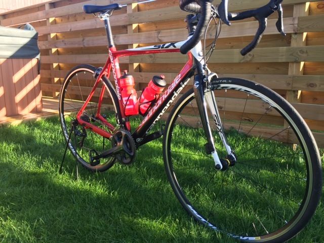

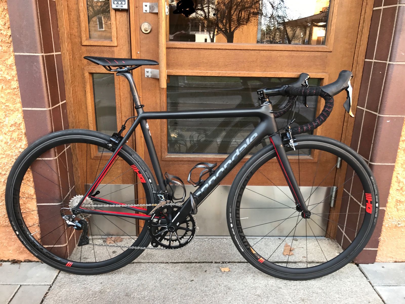

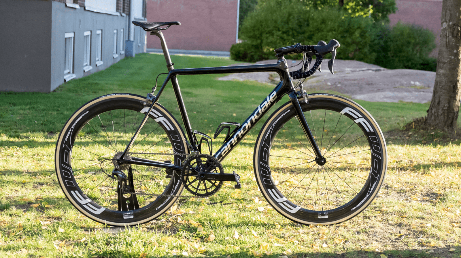

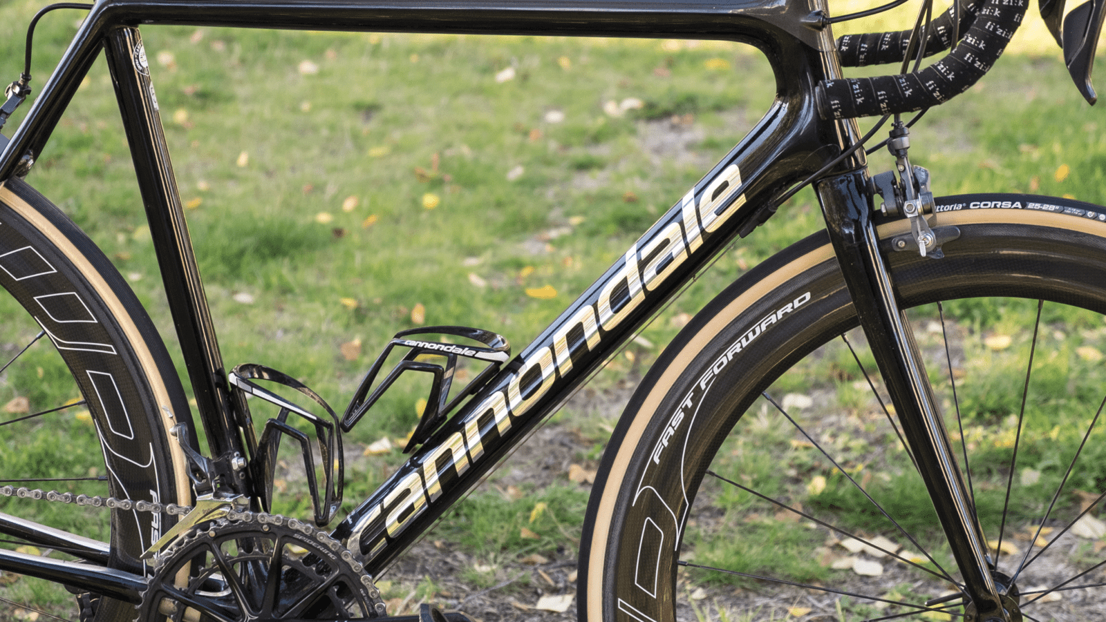

Det är inte så ofta jag är här, men den här införskaffades i våras...
SuperSix Evo Hi-Mod 2017 med Dura-Ace, Power2Max, Uppdaterat sadelstolpe, styrstam och styre till Enve, Romin-sadel och Mavic Ksyrium PRO Carbon SL hjul.
