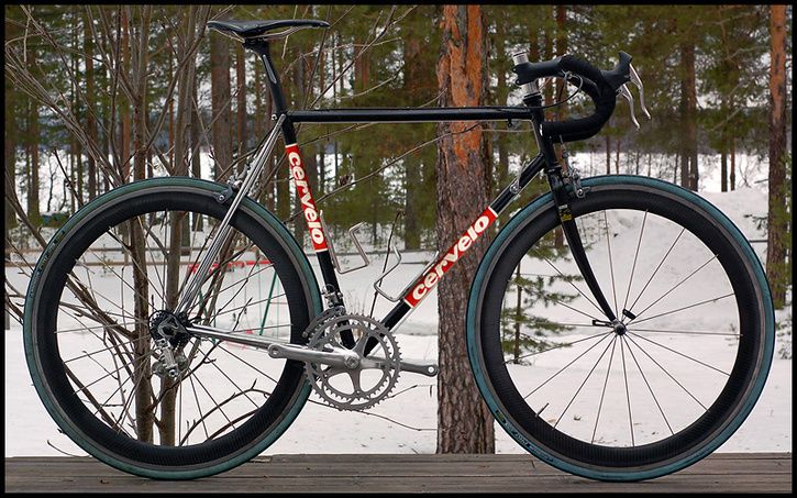

Här min Cervelo, 2003 modellen, ny i min lägenhet i Melbourne, juni 2004 var det nog.
Lustigt bygge. 100% cycles i närheten av Melbourne hade två ramar kvar, sen köptes det in en c-dale som vi tog all utrustning från, sen sålde han c-dale ramen. Blev en bra affär för båda.
Idag är det annan sadel på, det där är nog det hårdaste sk!ten jag hojjat på. Grymt obekväm sadel.
Andra pedaler med, speedplay idag. Annan bakväxel med när jag tänker efter.
I alla fall, den snyggaste färgsättningen Cervelo gjort, i mitt tycke.
