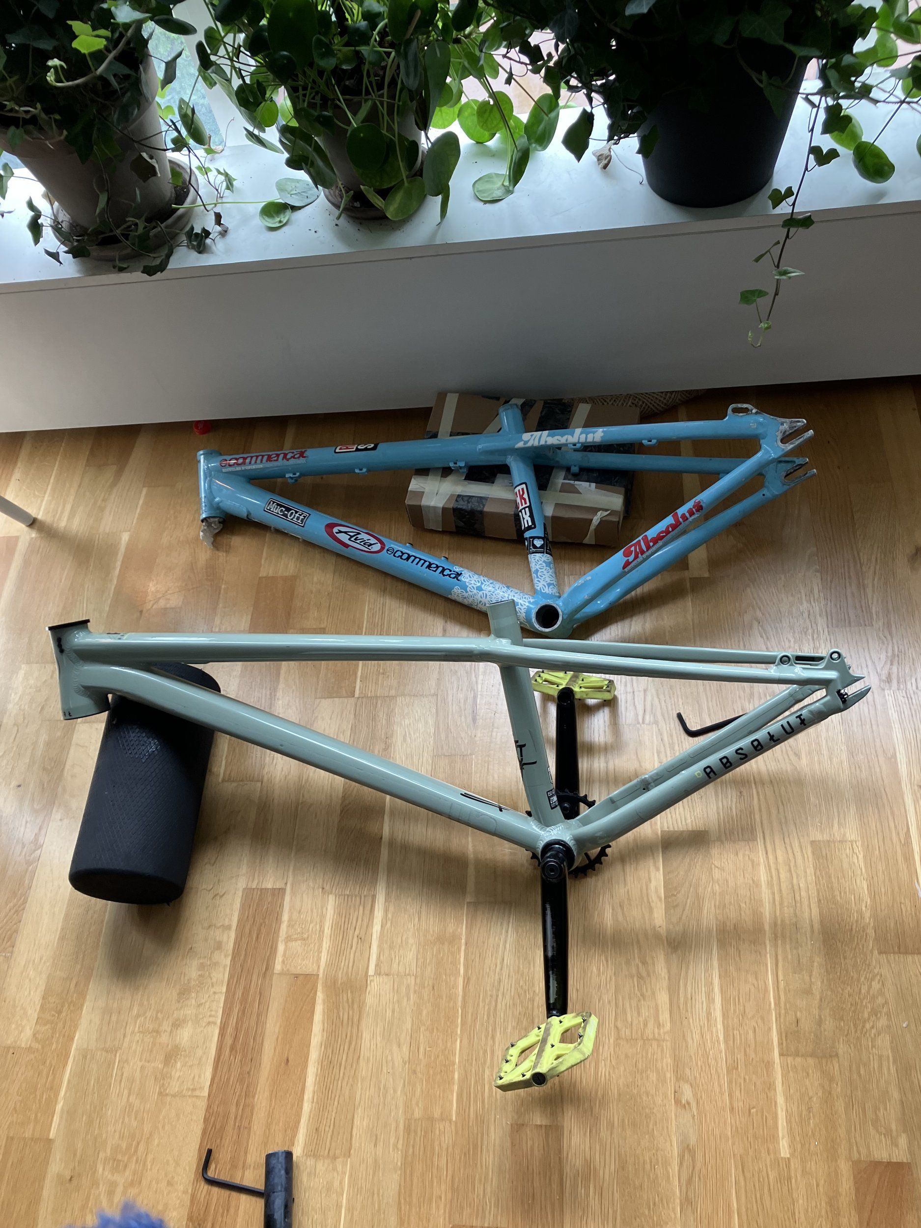

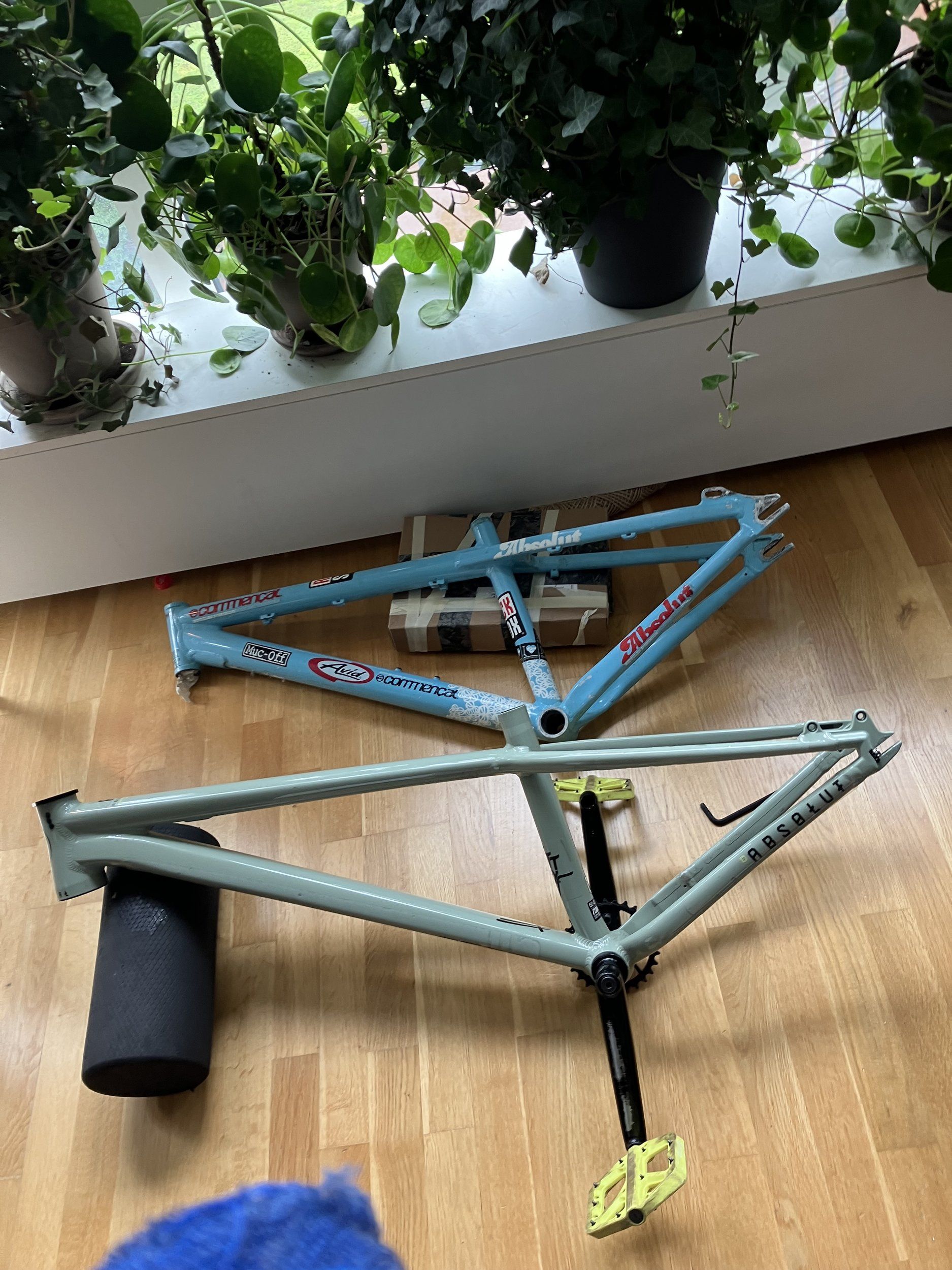

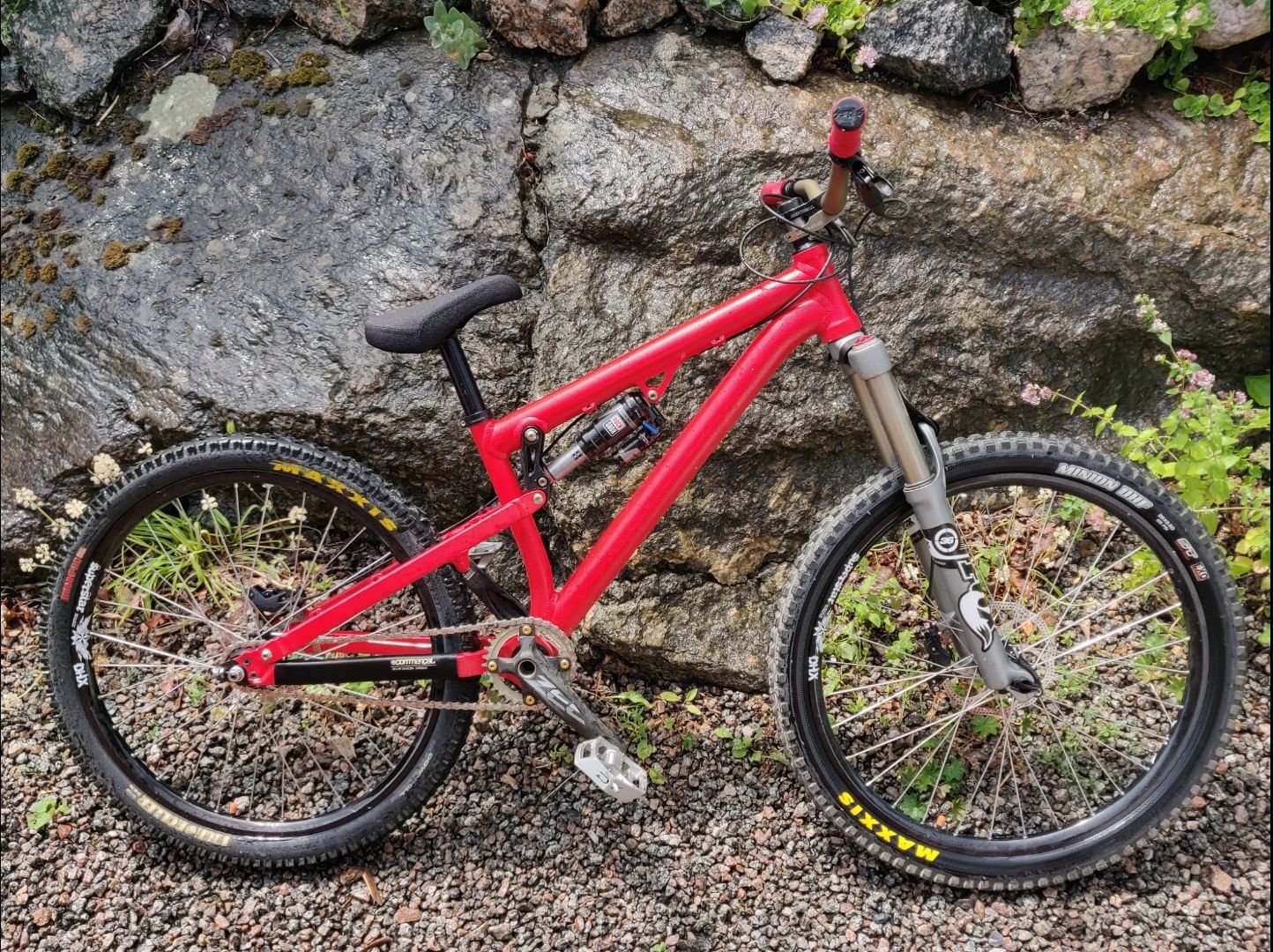

Hittade en gammal Commencal Absolutram i källaren, tror det är 2008 års modell, storlek small.
Min nuvarande Commencal Absolutram årsmodell 2021 storlek large.
Det är inte några gigantiska genometriförändringar.
Tyckte det var lite kul att kunna jämföra ?
Visa din Dirt Jump

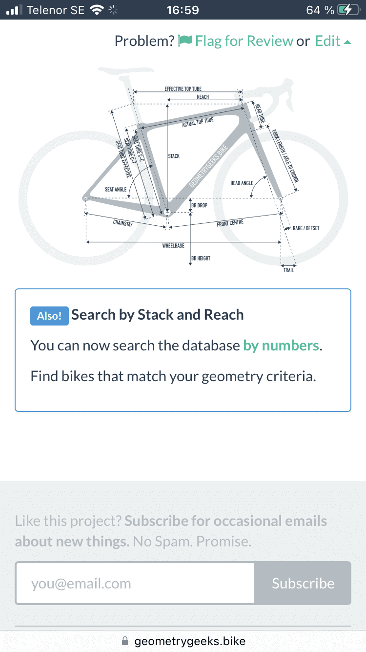

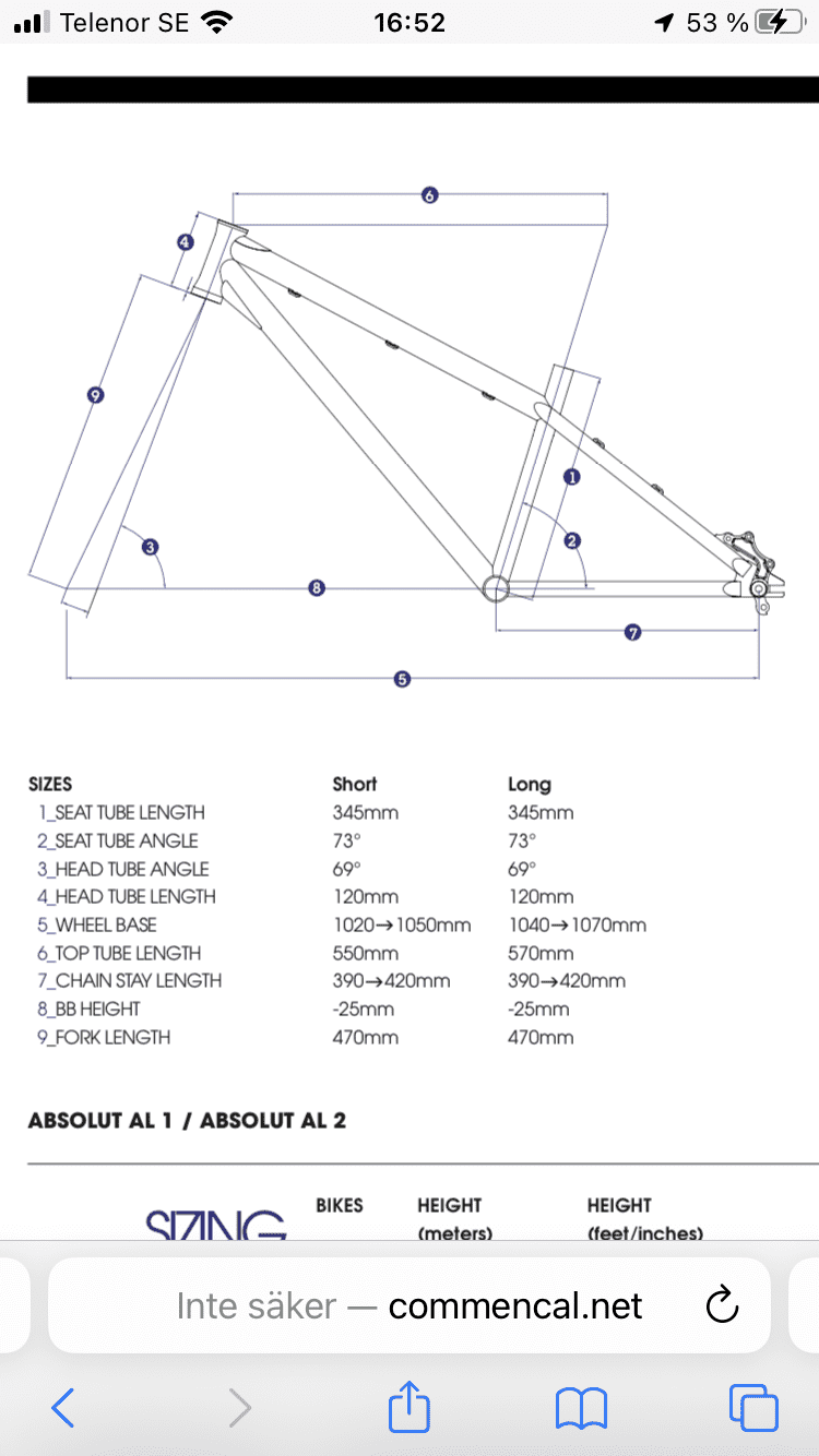

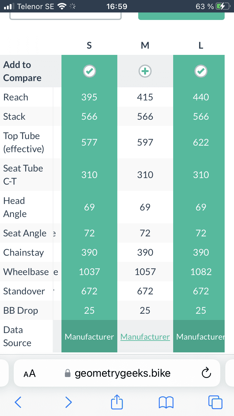

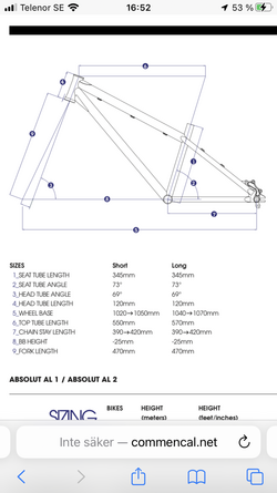

Hittade geometri för en 2010 Absolut till vänster. 2021 till höger.
Överlag är allt ”fetare”, både svetsar såsom alla rör. Men att jämföra vilken FS eller HT som helst från 2008 jämfört med idag så är skillnaderna gigantiska.
Det är en av anledningarna jag tycker BMX/DJ är så grymt. Givetvis har dämpare etc blivit ljusår bättre. Men ramen är ungefär densamma.

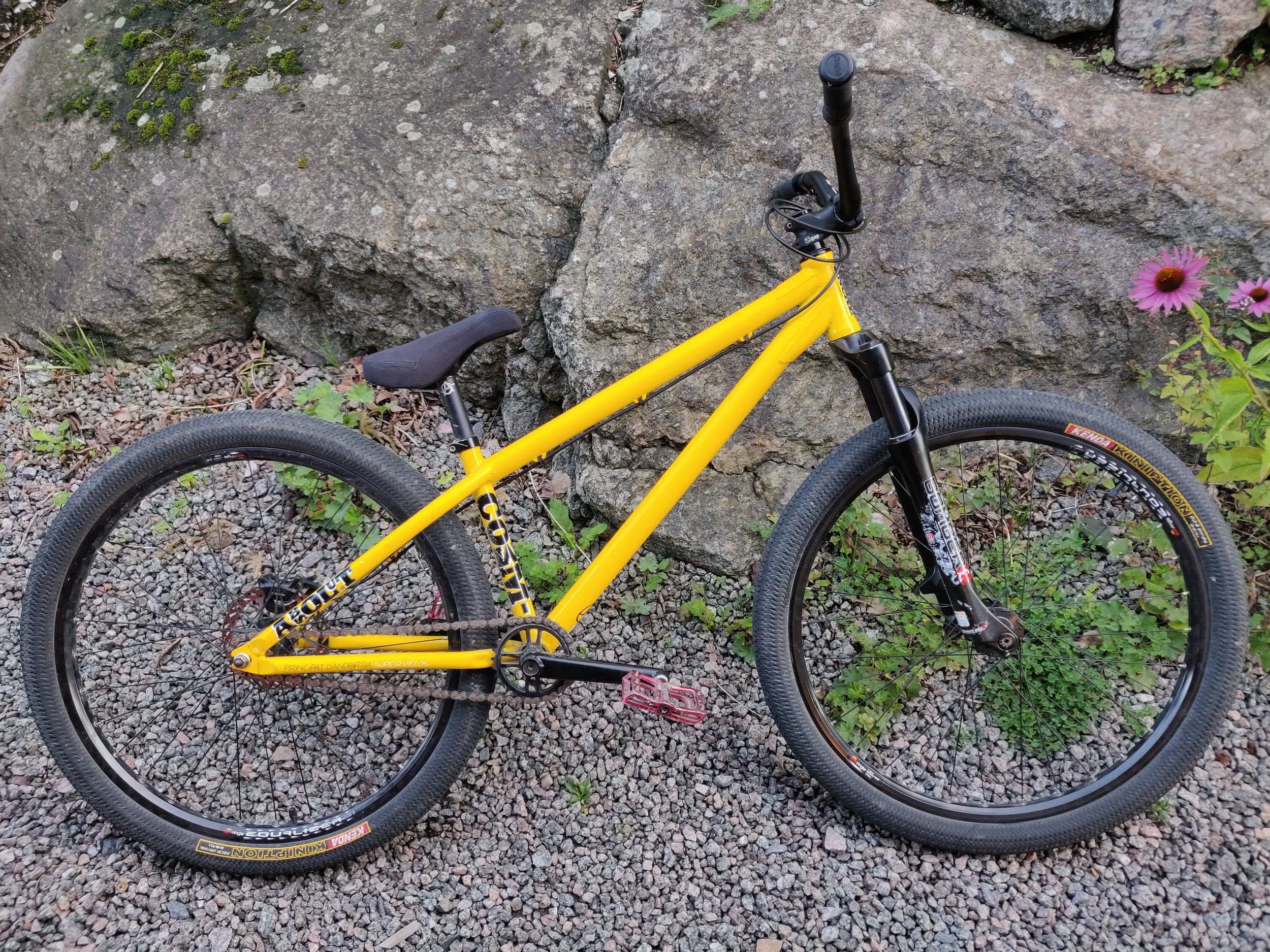

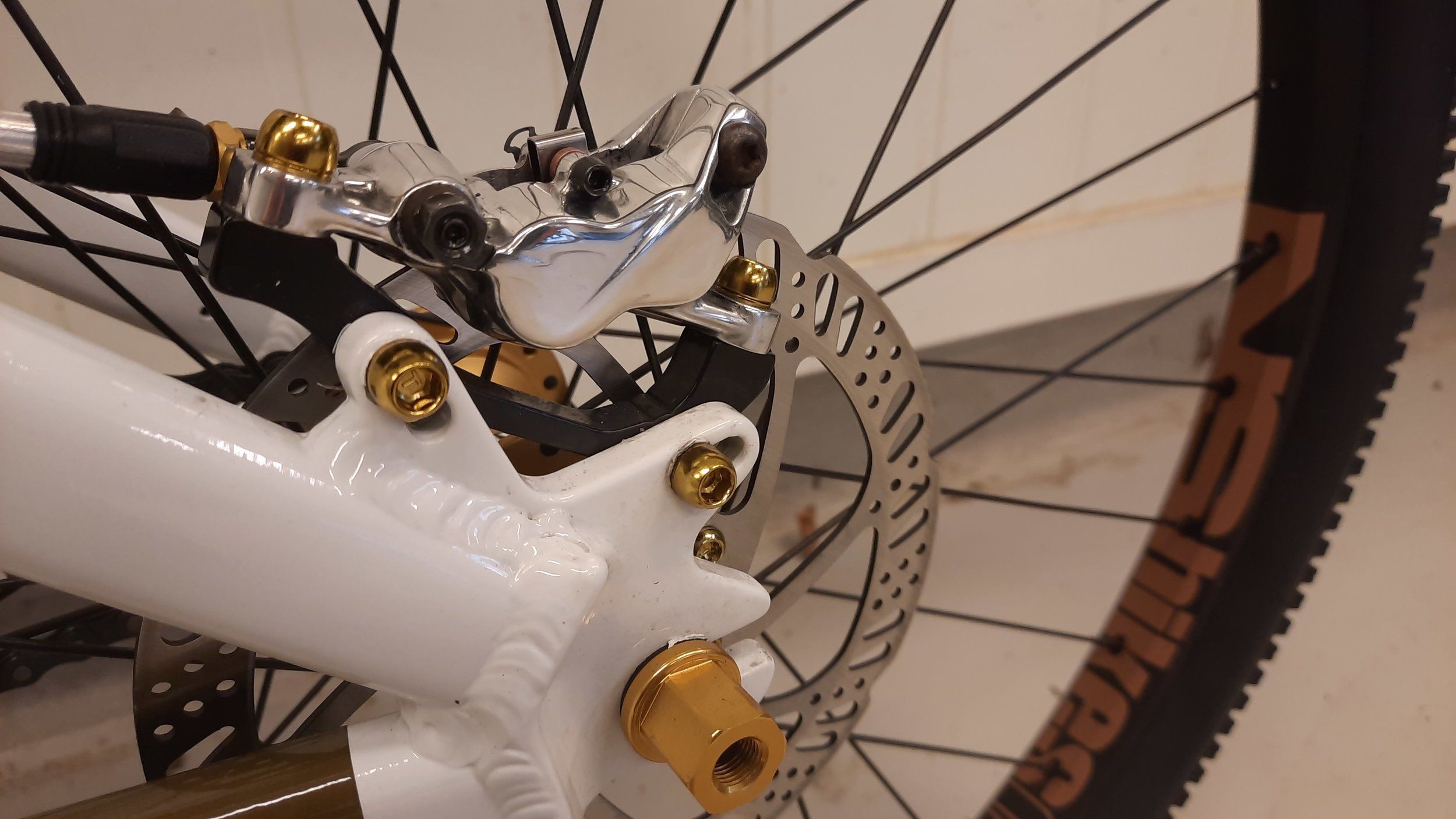

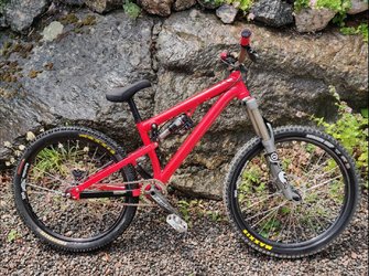

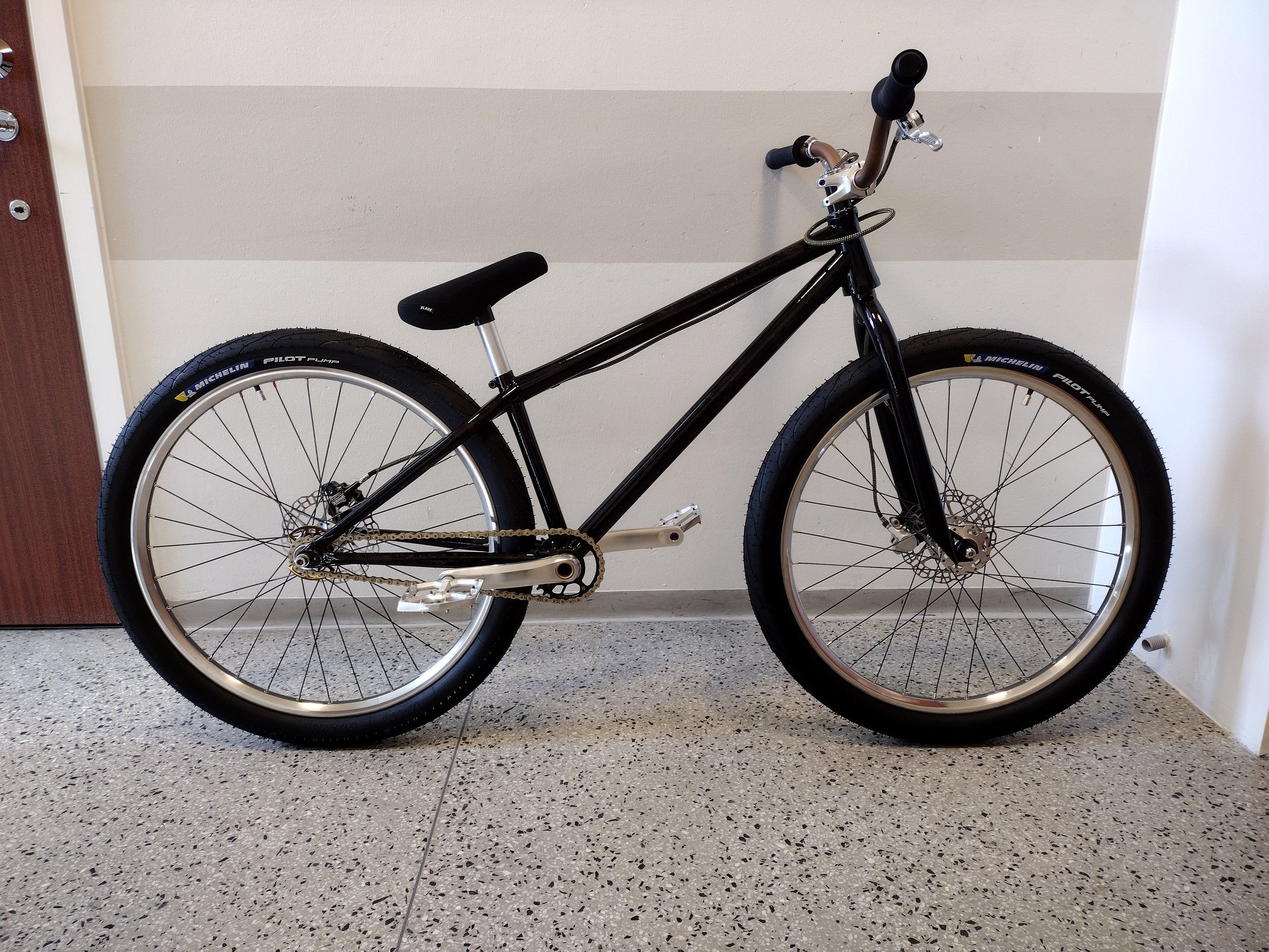

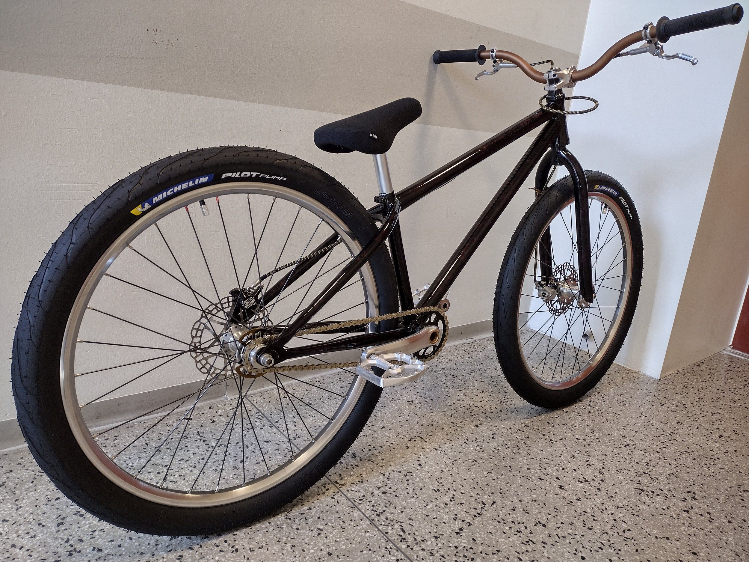

Tänkte bygga en ”retro” DJ av den gamla Commencalramen, för några år sedan.
Bygget stannade av då Commencal på den tiden hade en egen adapter för att fästa en bakre broms. Syns nog på bilden. Beställde en adapter av Commencal, började undra om de var tvungna att 3D-printa en. Men drygt åtta månader senare kom den. Dock hade jag andra projekt på gång.

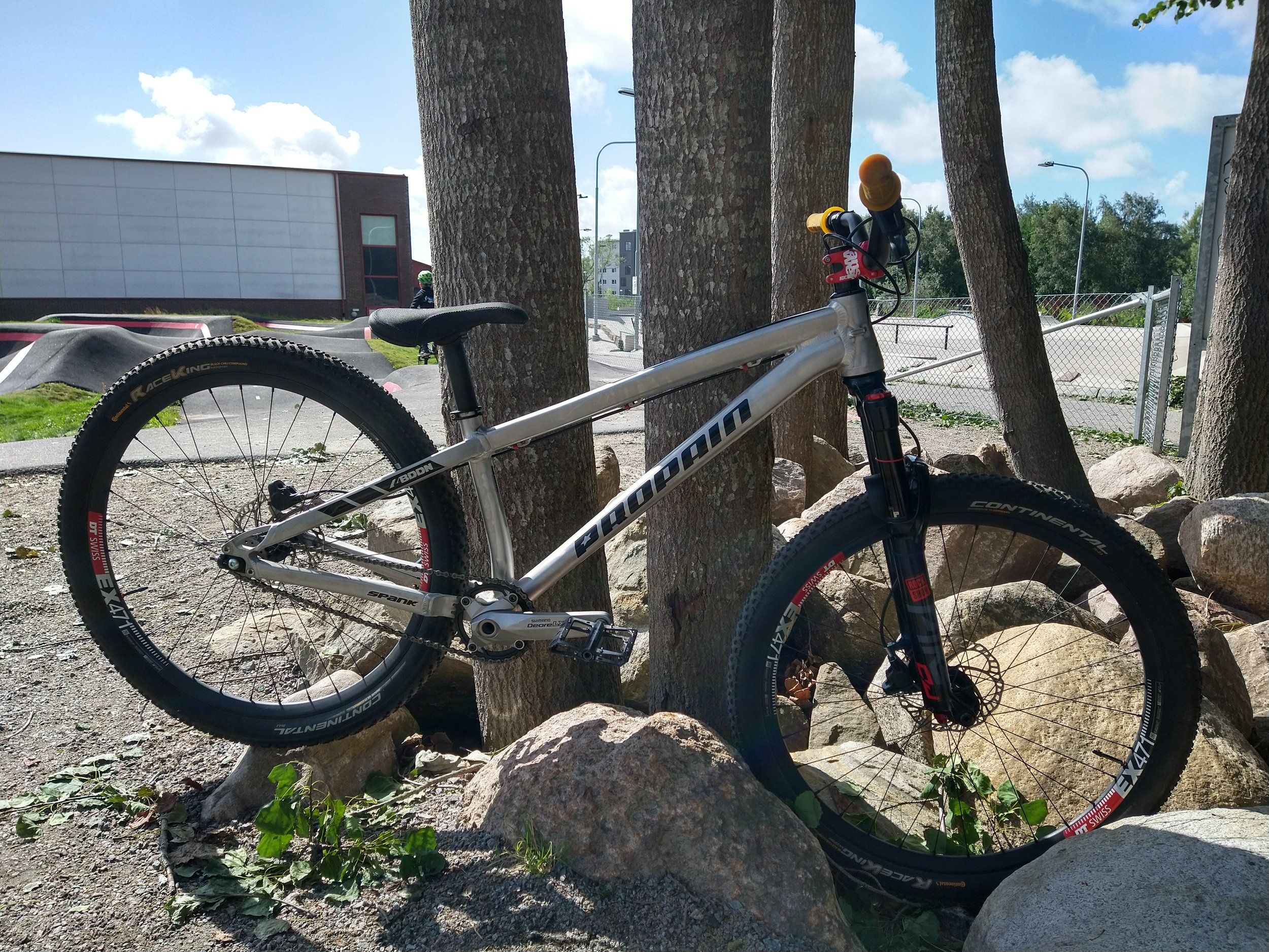

Jag hålla med att utvecklingen på dj är mer finslipning än stora omtag. Generellt har de väll blivit lättare. Men längden av ramar har blivit större. Min gamla kona Cowan DS I storlek M från 2006 är mycket kortare och har brantare gaffelvinkel än min nya propain 4bidden. Nu kan man få dj ramar med reach kring 420-430mm. Det fanns inte för 15 år sedan.
Synd att retro dj bygge blev inte av. Skulle har varit intressant att ser.

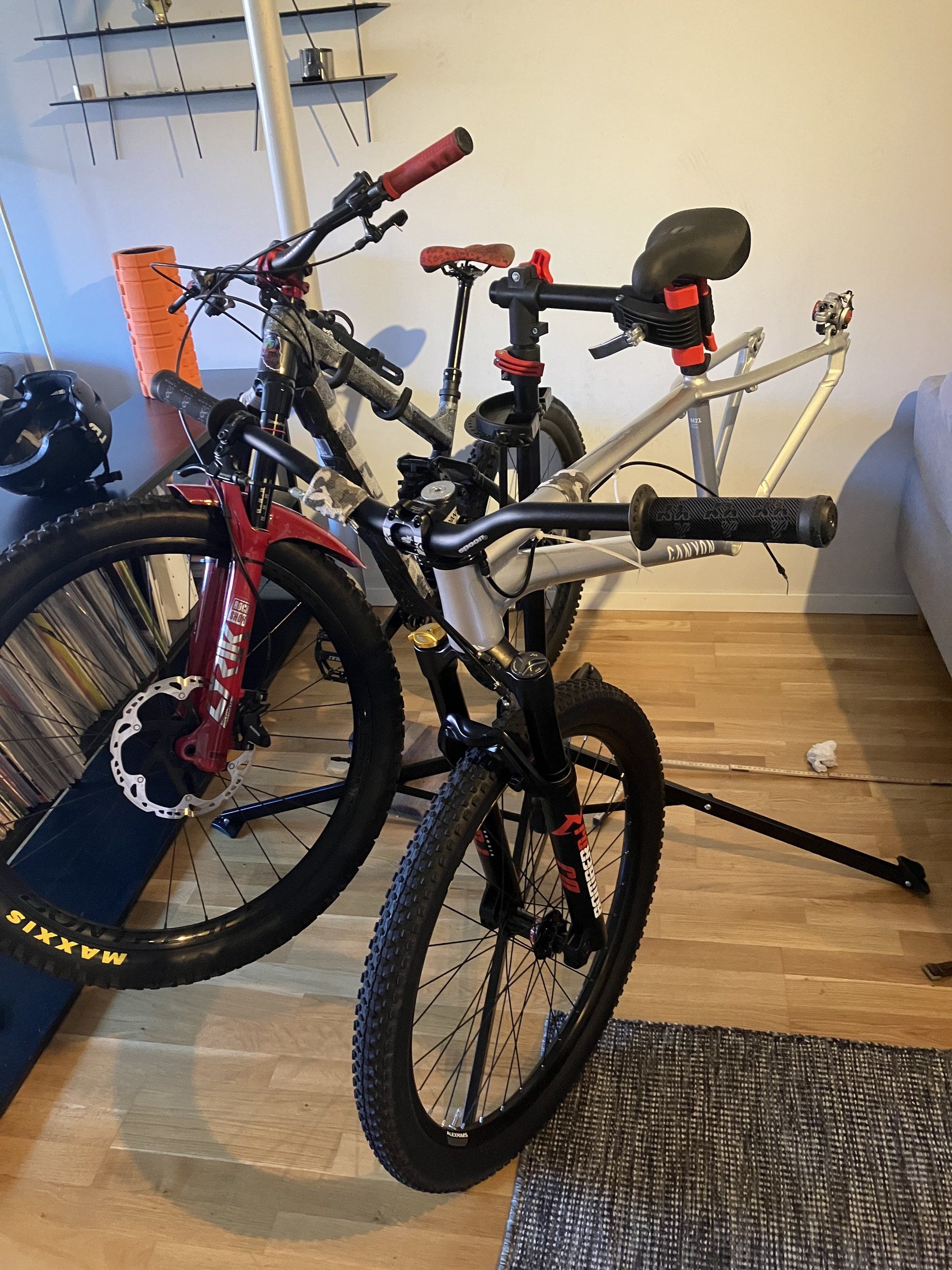

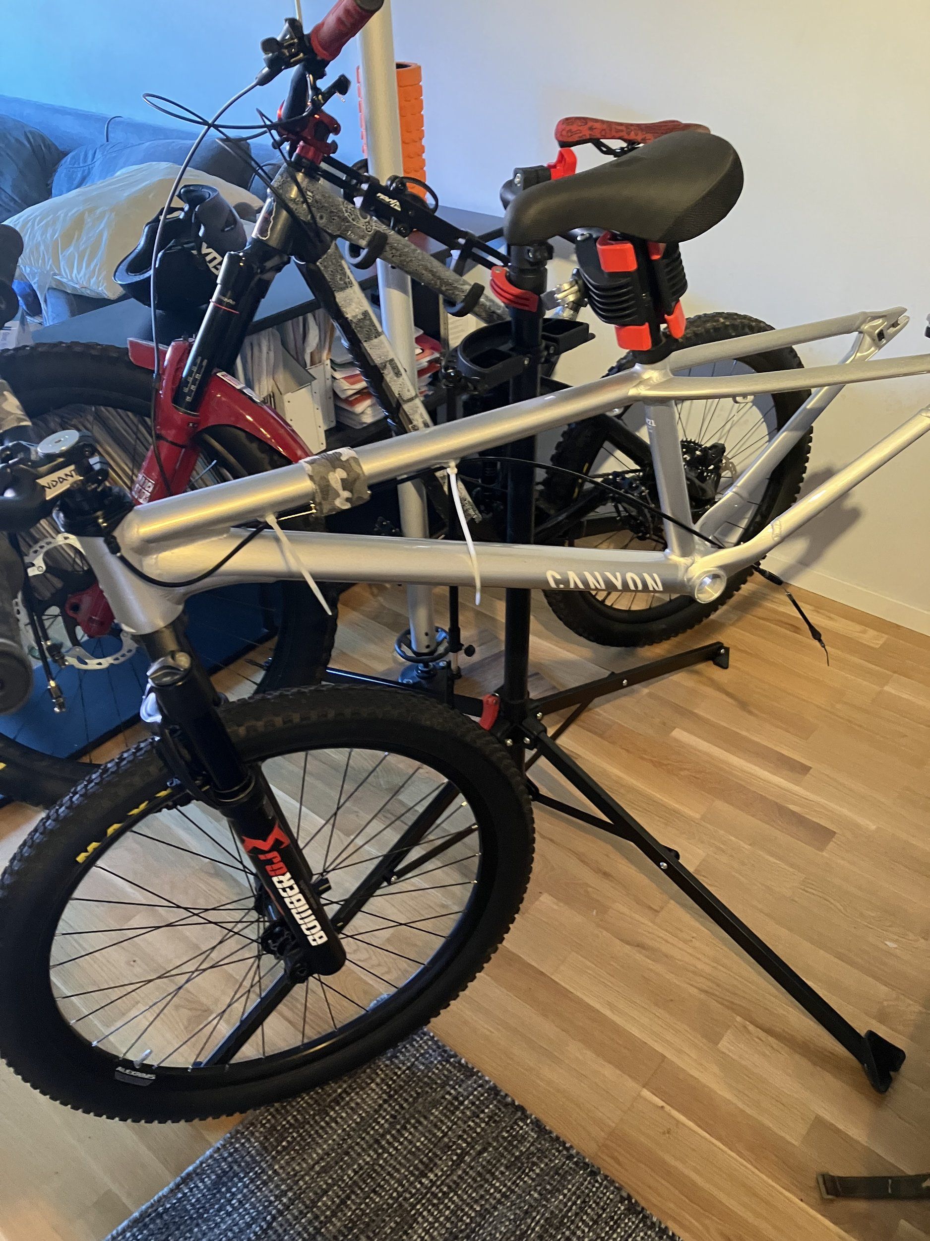

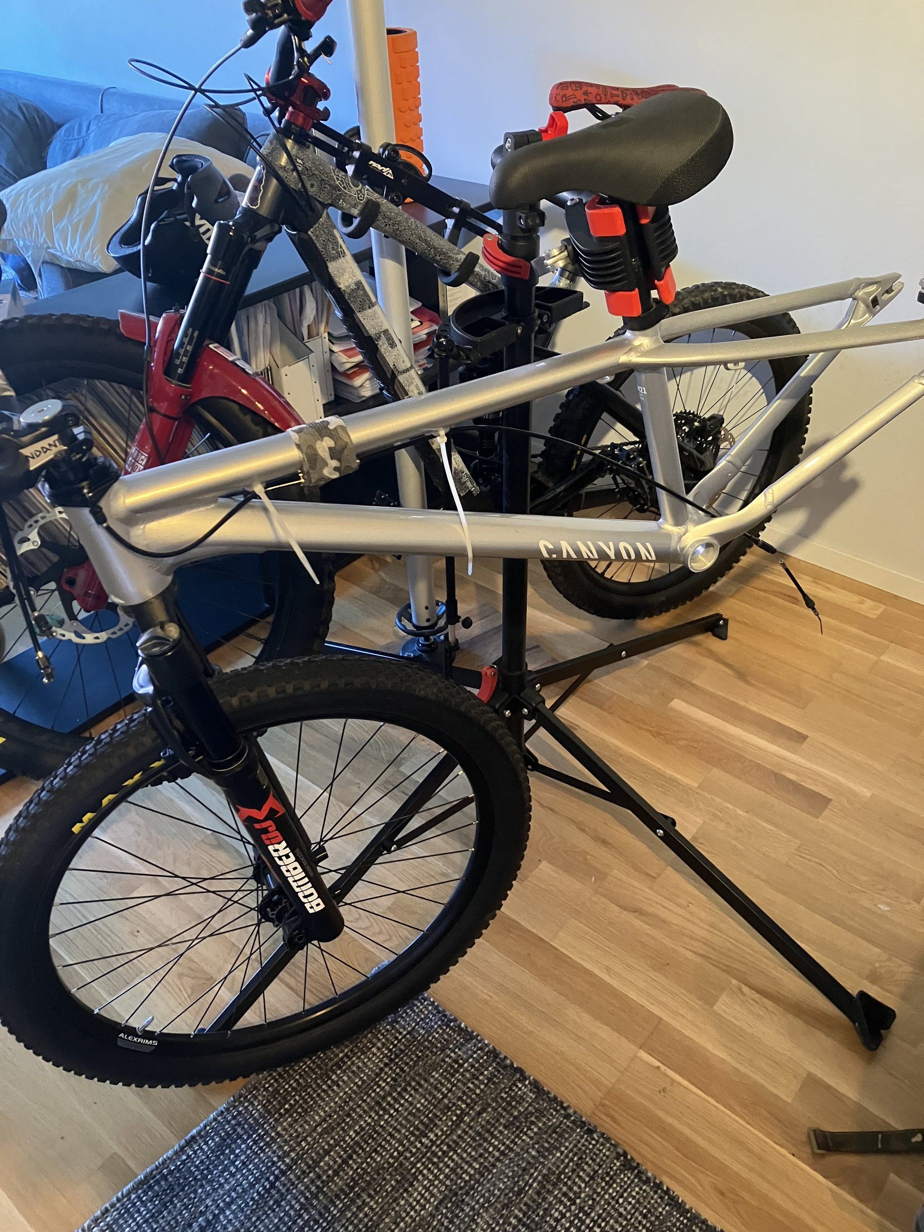

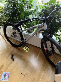

Nytt bygge på gång.
Byggs runt en Canyon Stiched 360 2023 ram.
De flesta delar kommer flyttas över från min tidigare cykel. Förutom vissa nya delar som är på väg.
En present till mig själv, efter att ha gått/går med gips halva sommaren, efter en handledsfralktur efter en krasch.

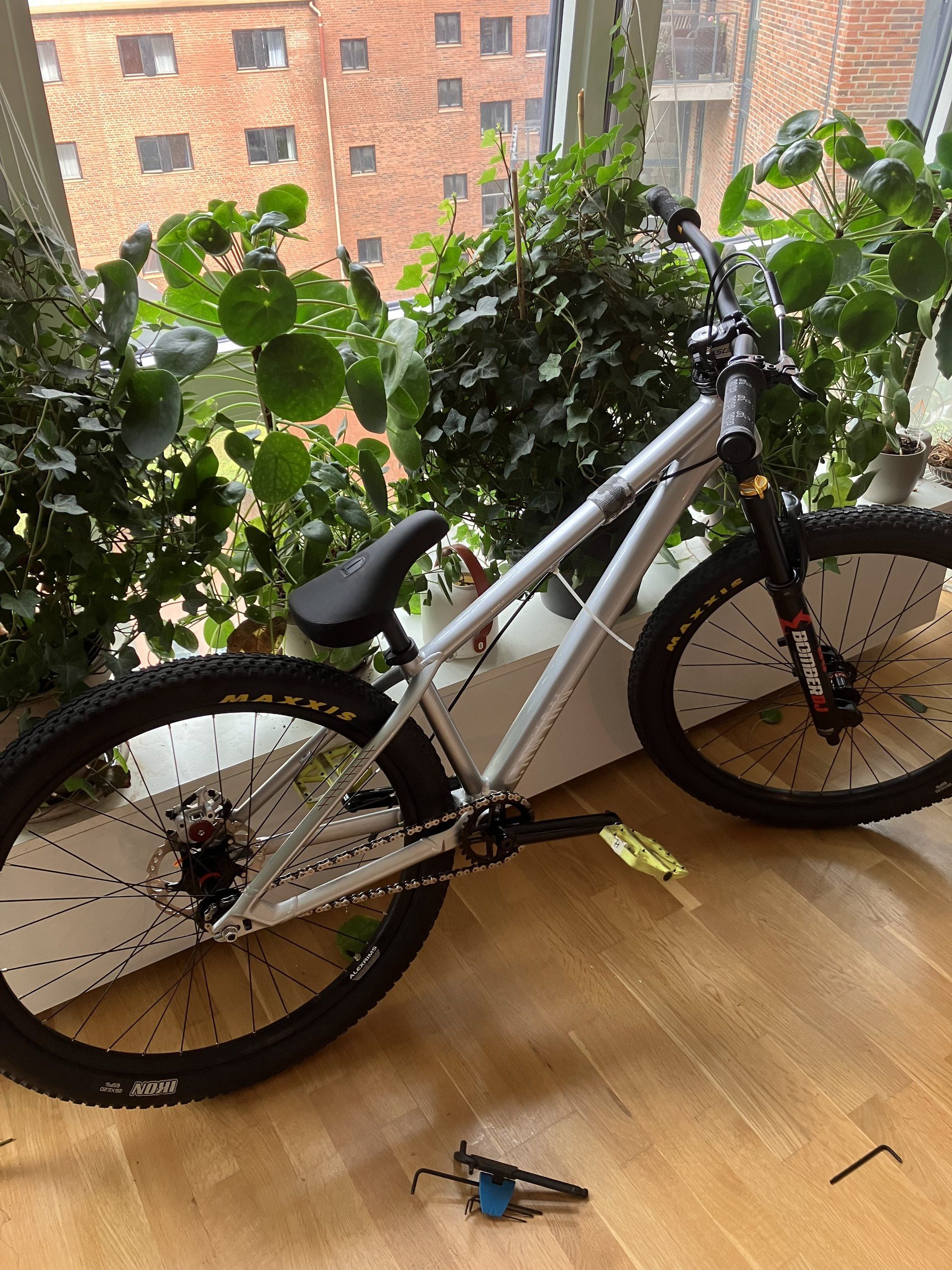

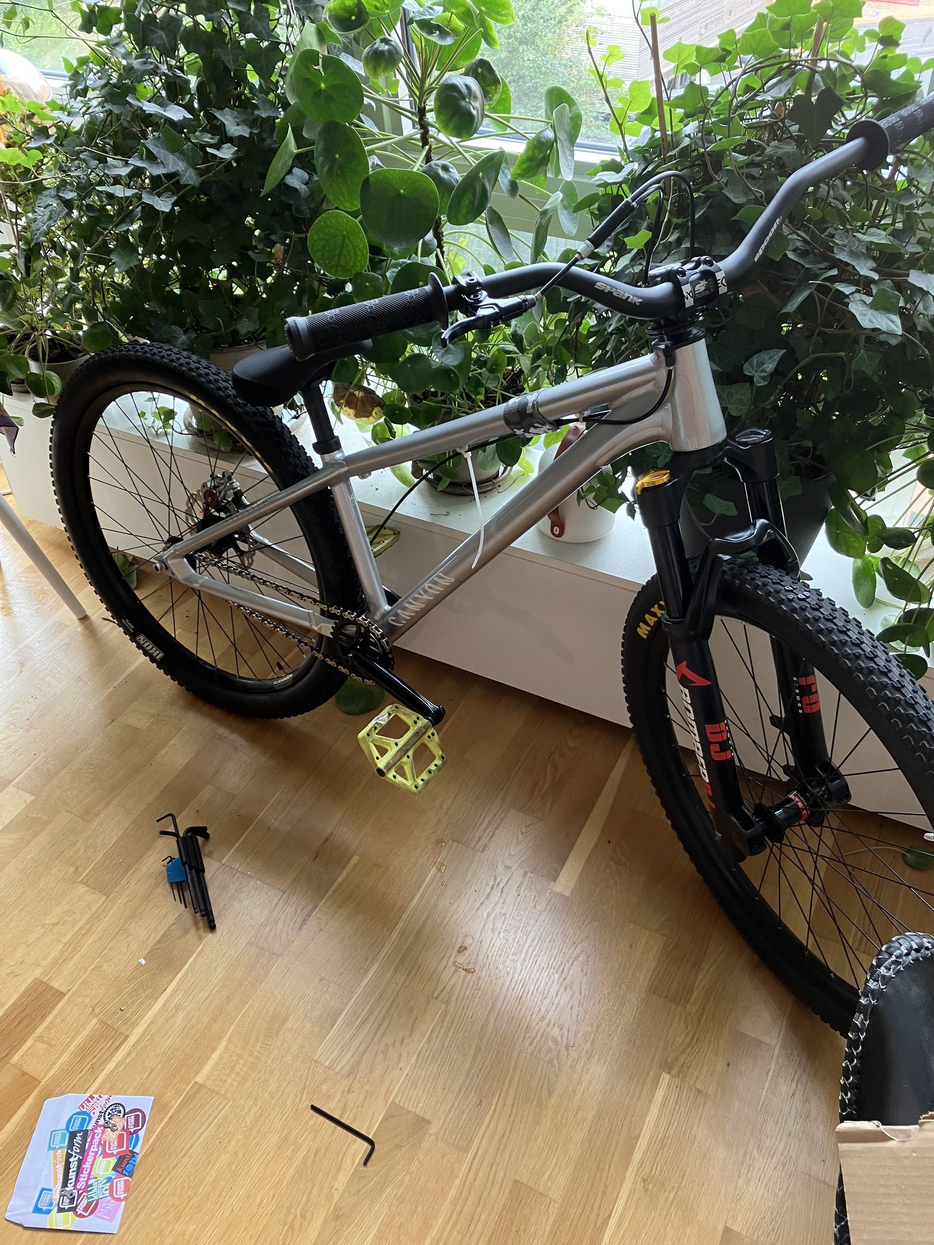

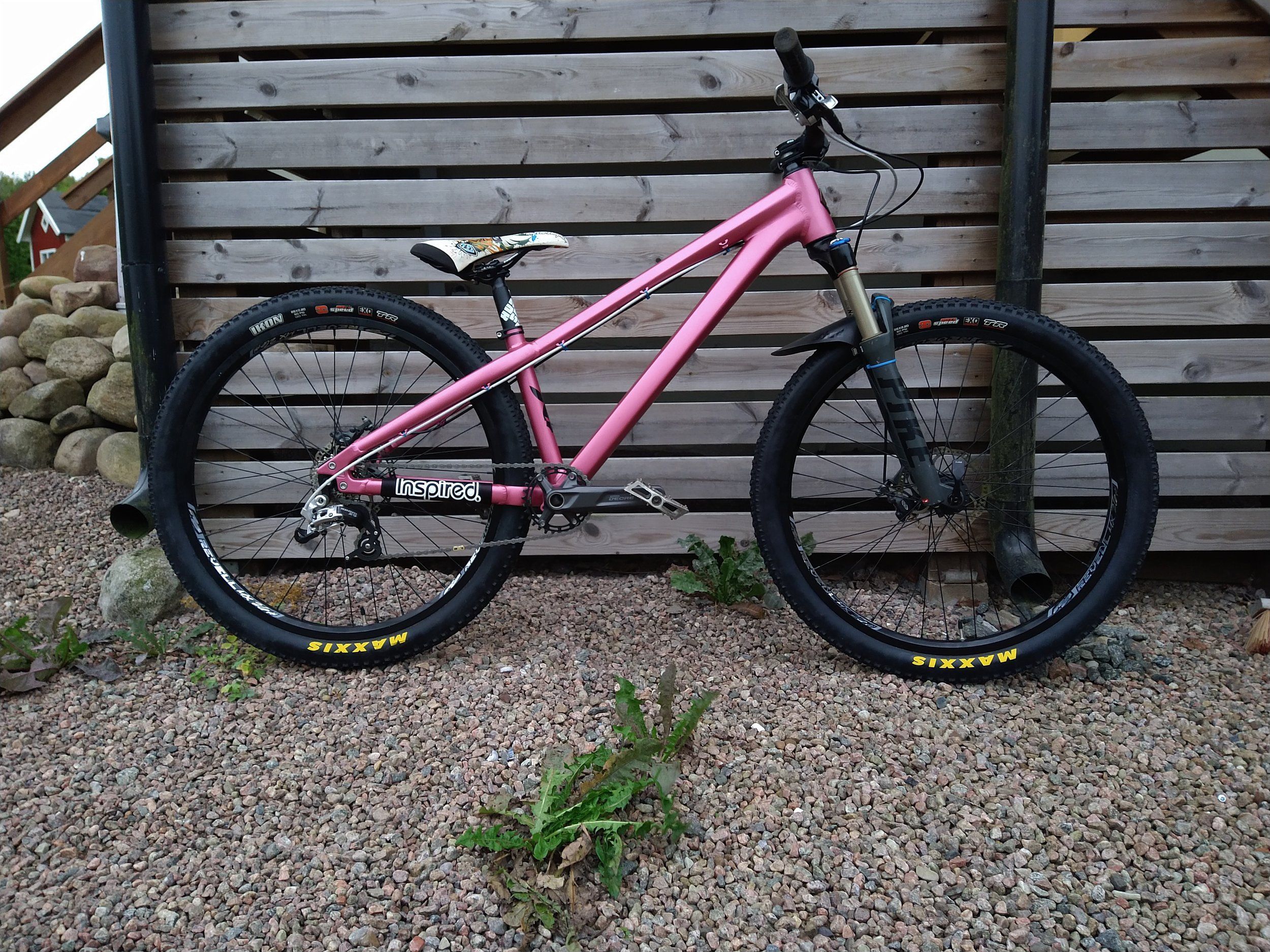

Mitt projekt börjar ta form.
Ram Canyon Stitched 360, 2023, Small.
Alexrimsfälgar med Novatechnav
Marzocchi Bomber DJ
Saltplus pro BMX-vevparti, 165mm vevarmar.
BB Odyssey euro gängade BMX-vevlager.
NC-17 gyro adapter.
Truvativ Descendantstam 40mm
Spank Spoon styre, 60mm rise (måste testa gigantisk rise någon gång ?).
