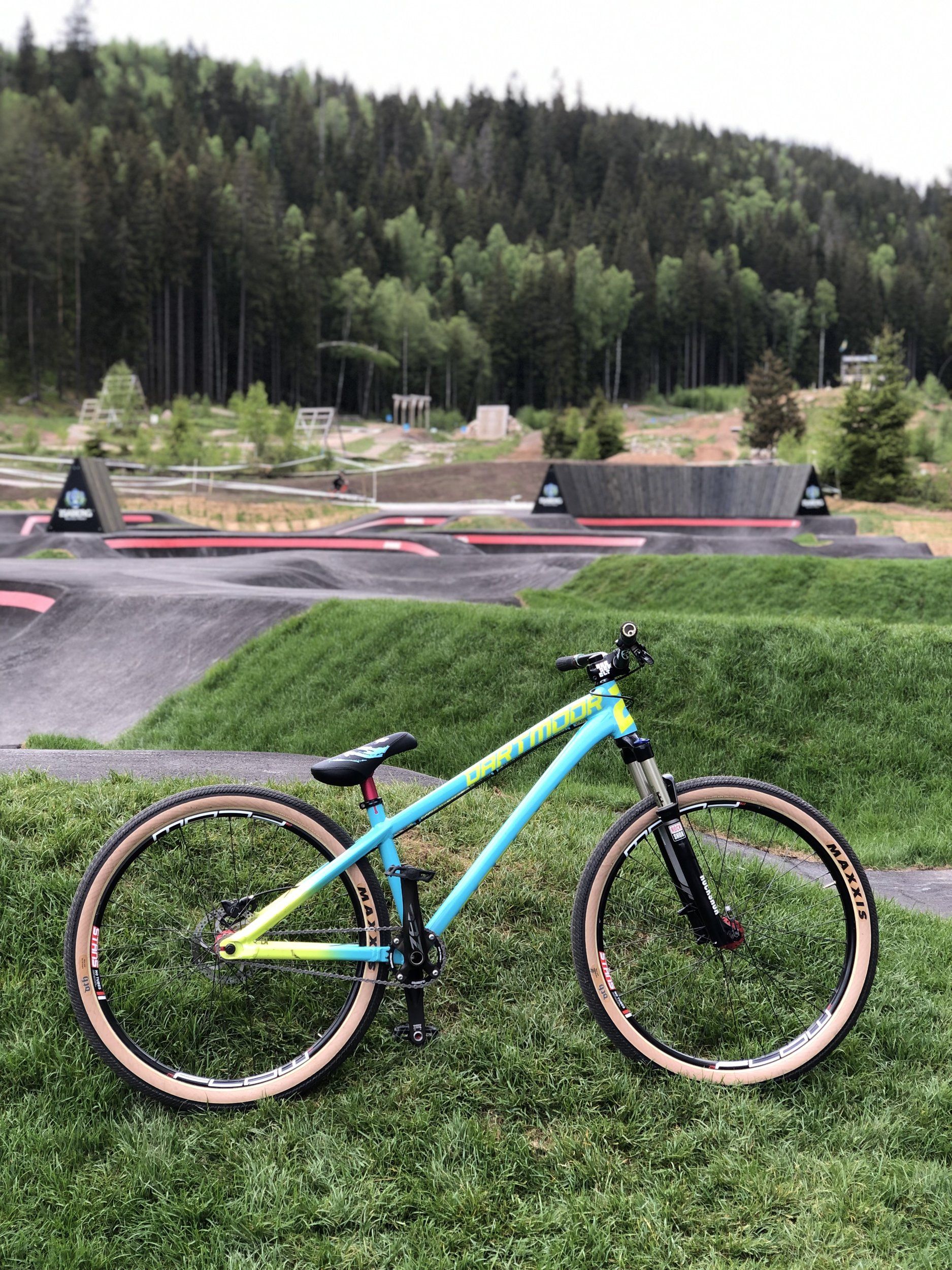

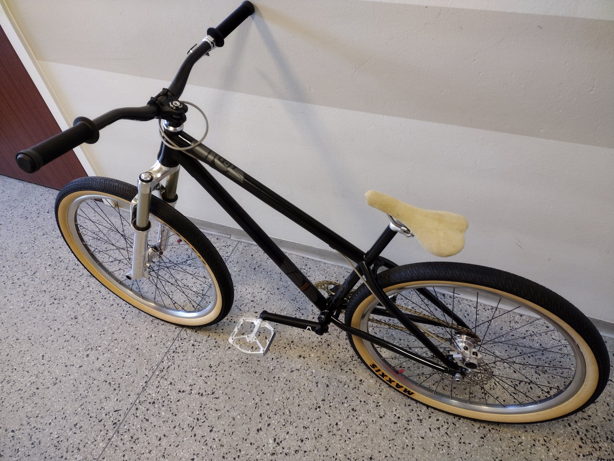

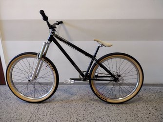

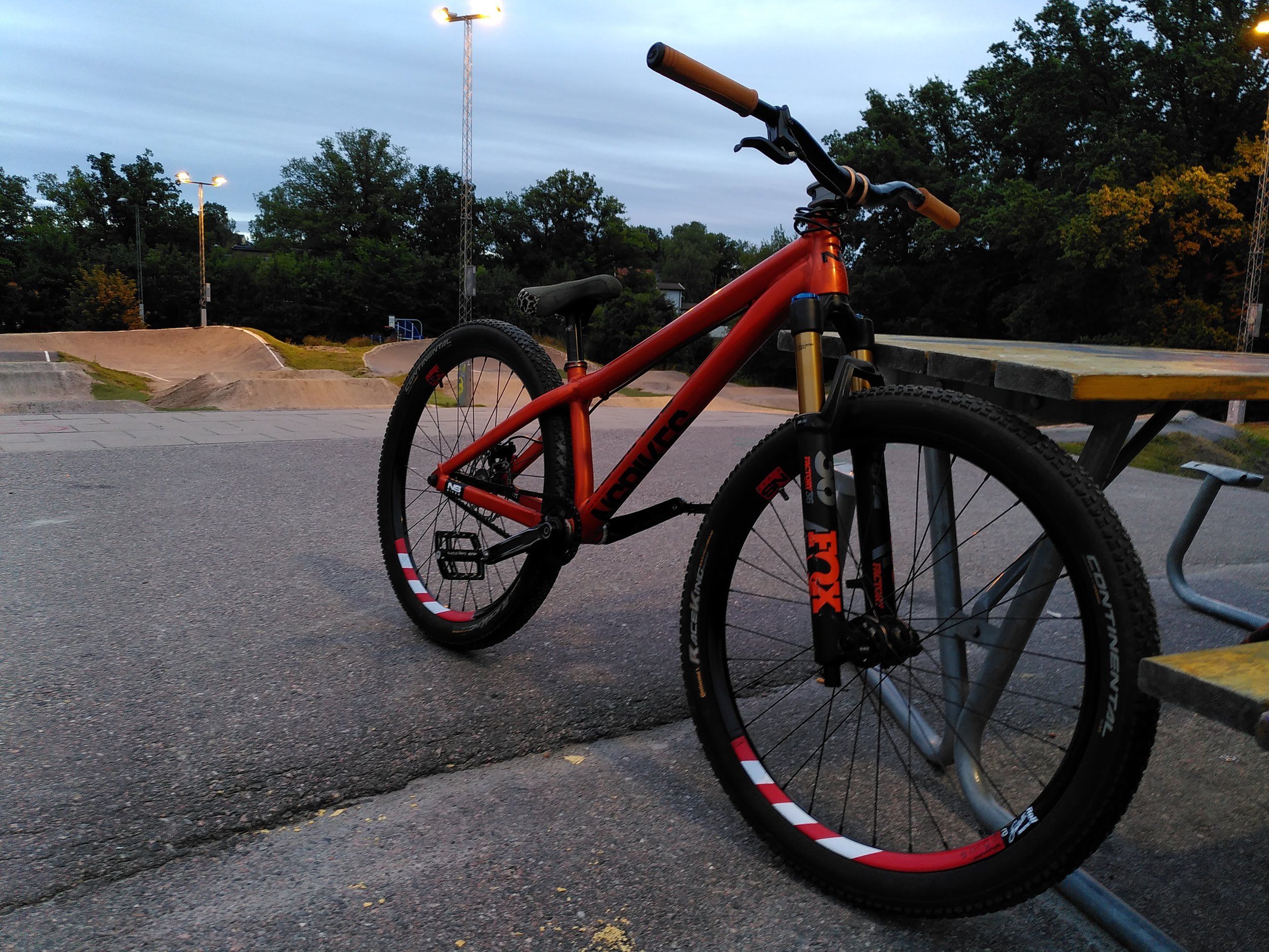

Då har man skaffat sig en dirt, ska bli riktigt kul att öva! Dessutom har vi fått en grym pumptrack i Varberg ?
Hojjen är en Dartmoor two6player!
Visa din Dirt Jump
Snyggt dragning av främre bromsslang.
Vilka pedaler åt det? De ser väldigt fina ut och matchar bromsarna.
Vad är det du har vid bakre drev på frihjulet?

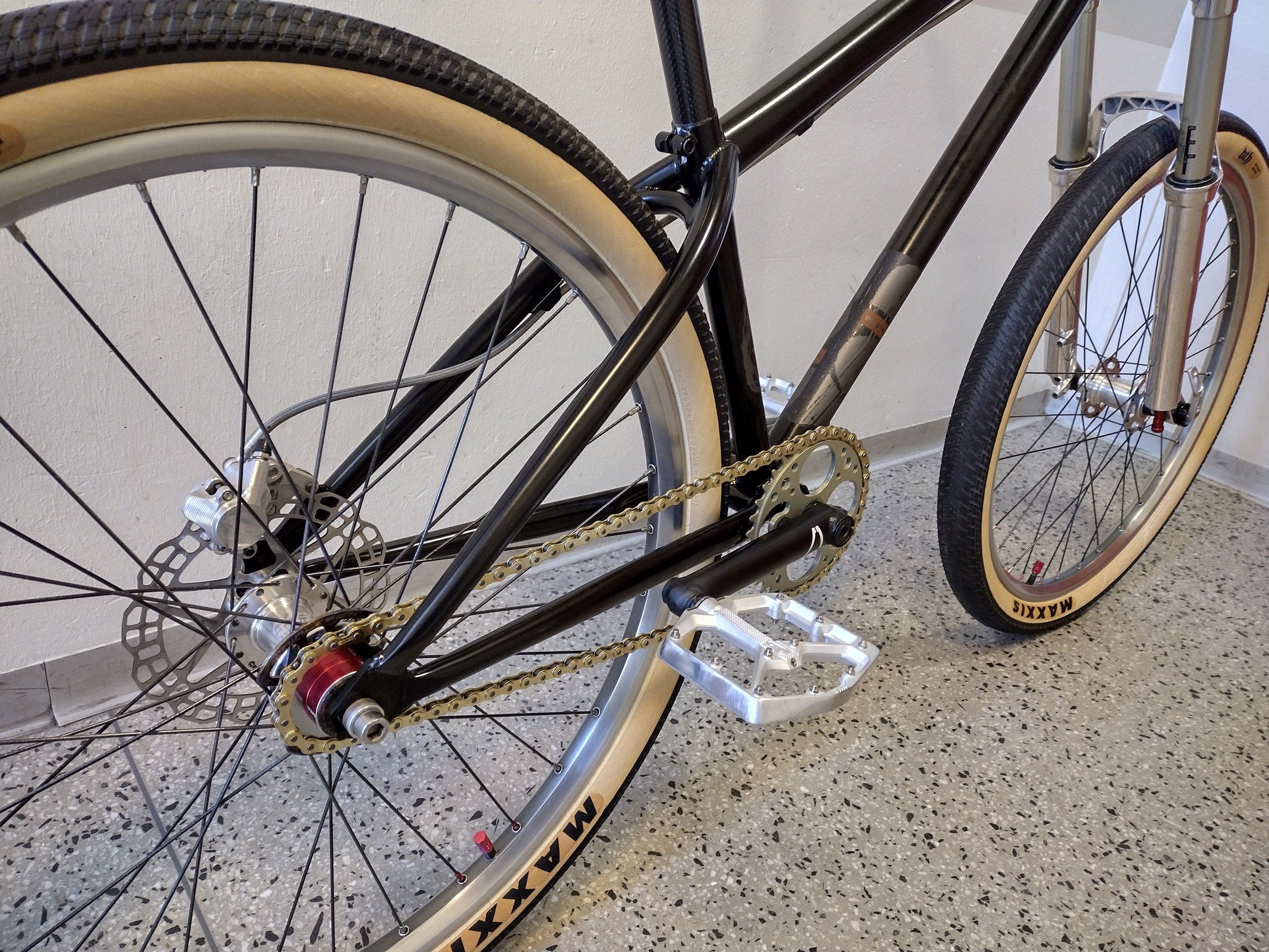

Pedalerna är ett par färg strippade crankbrothers stamp. På navet sitter det en trial bashring i titan som råkar vara 3mm och det var vad jag behövde som distans.

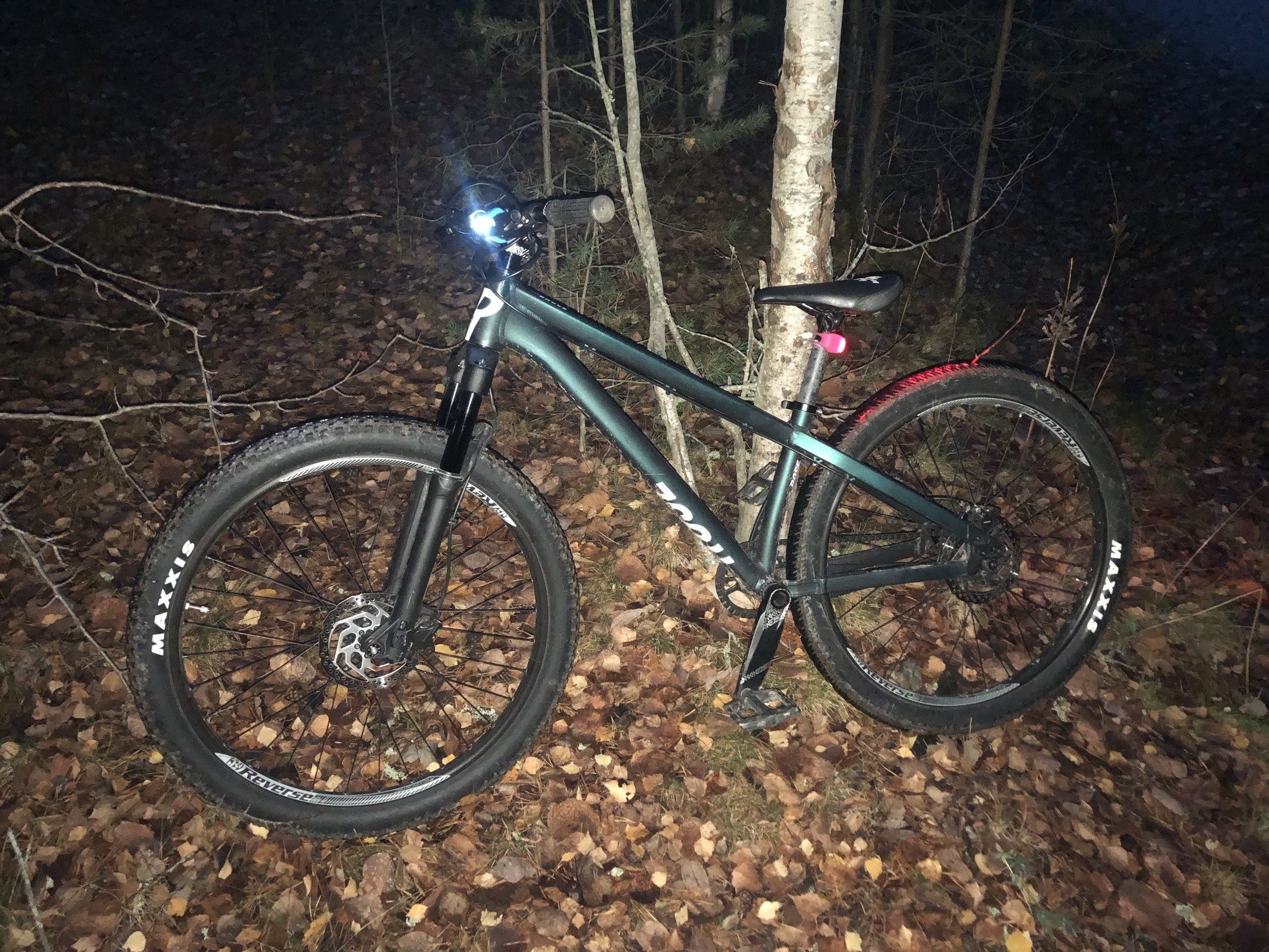

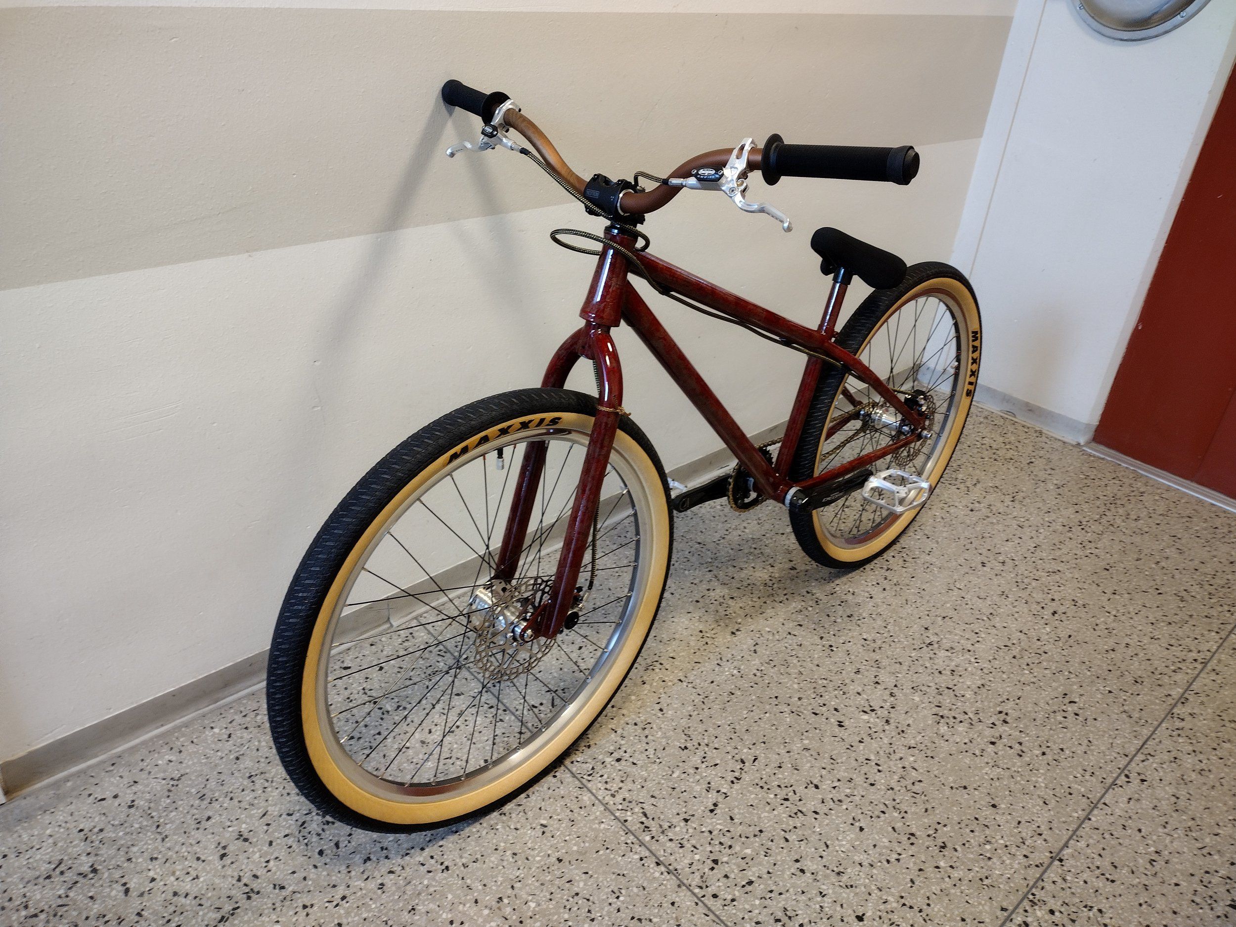

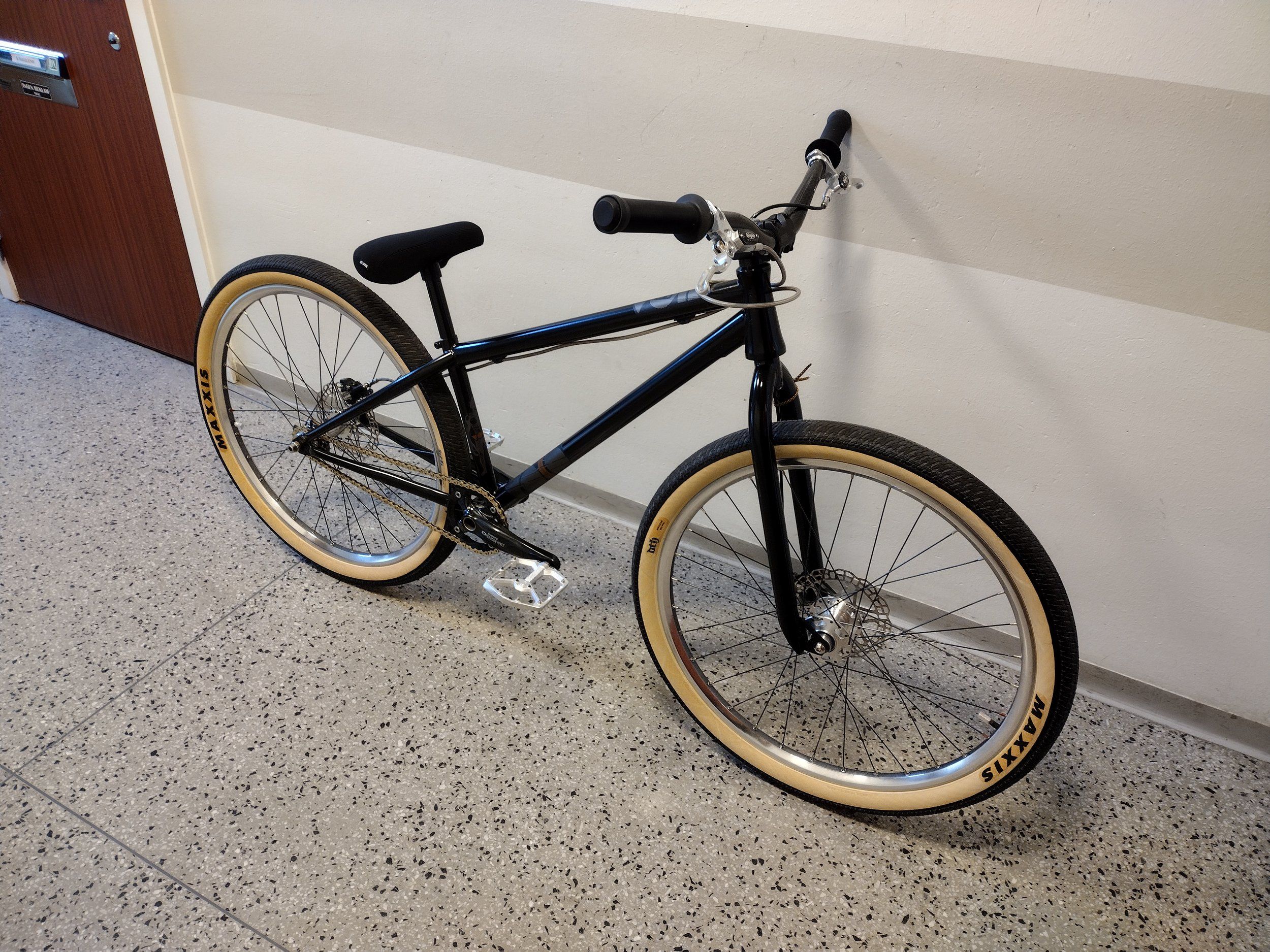

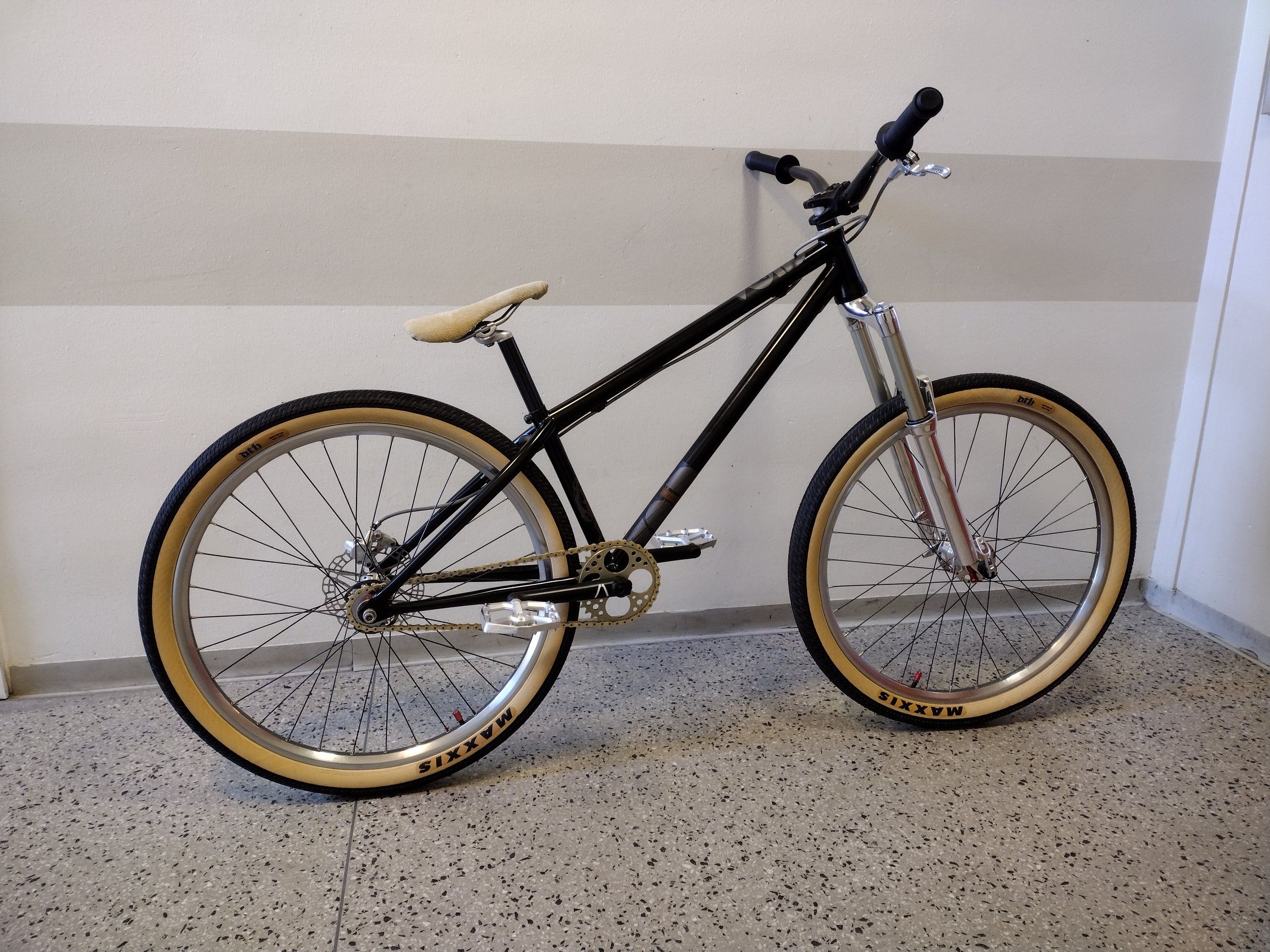

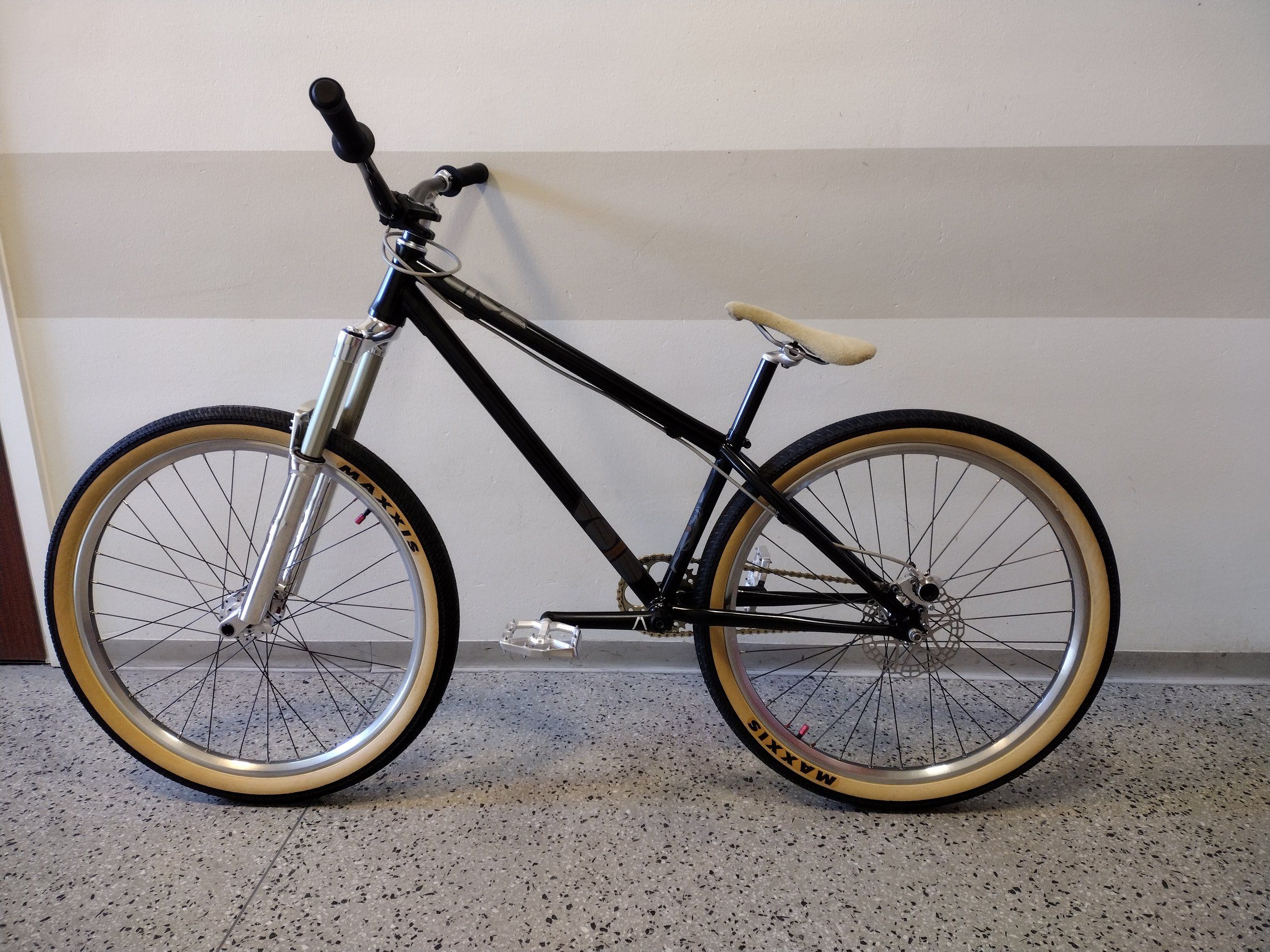

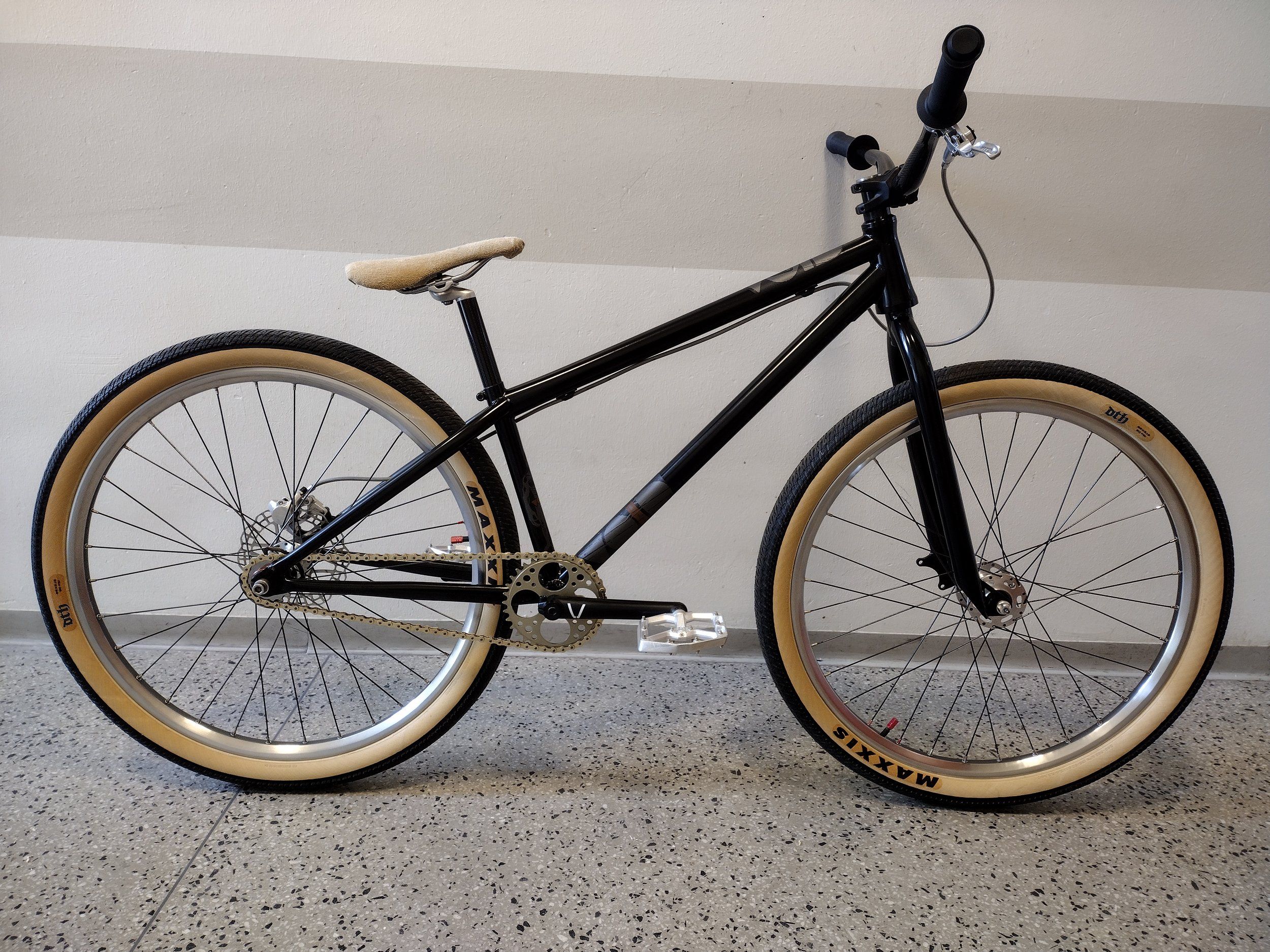

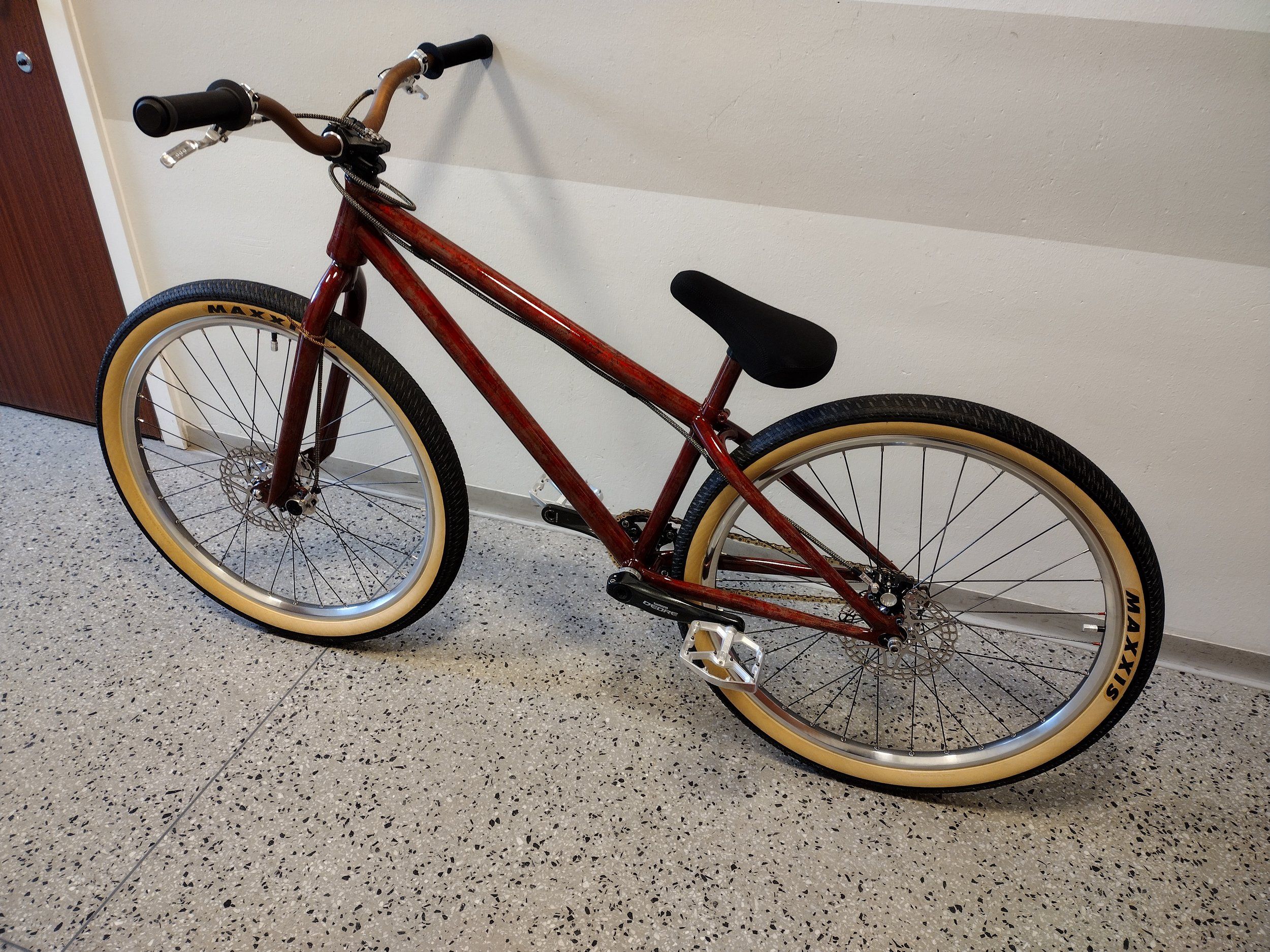

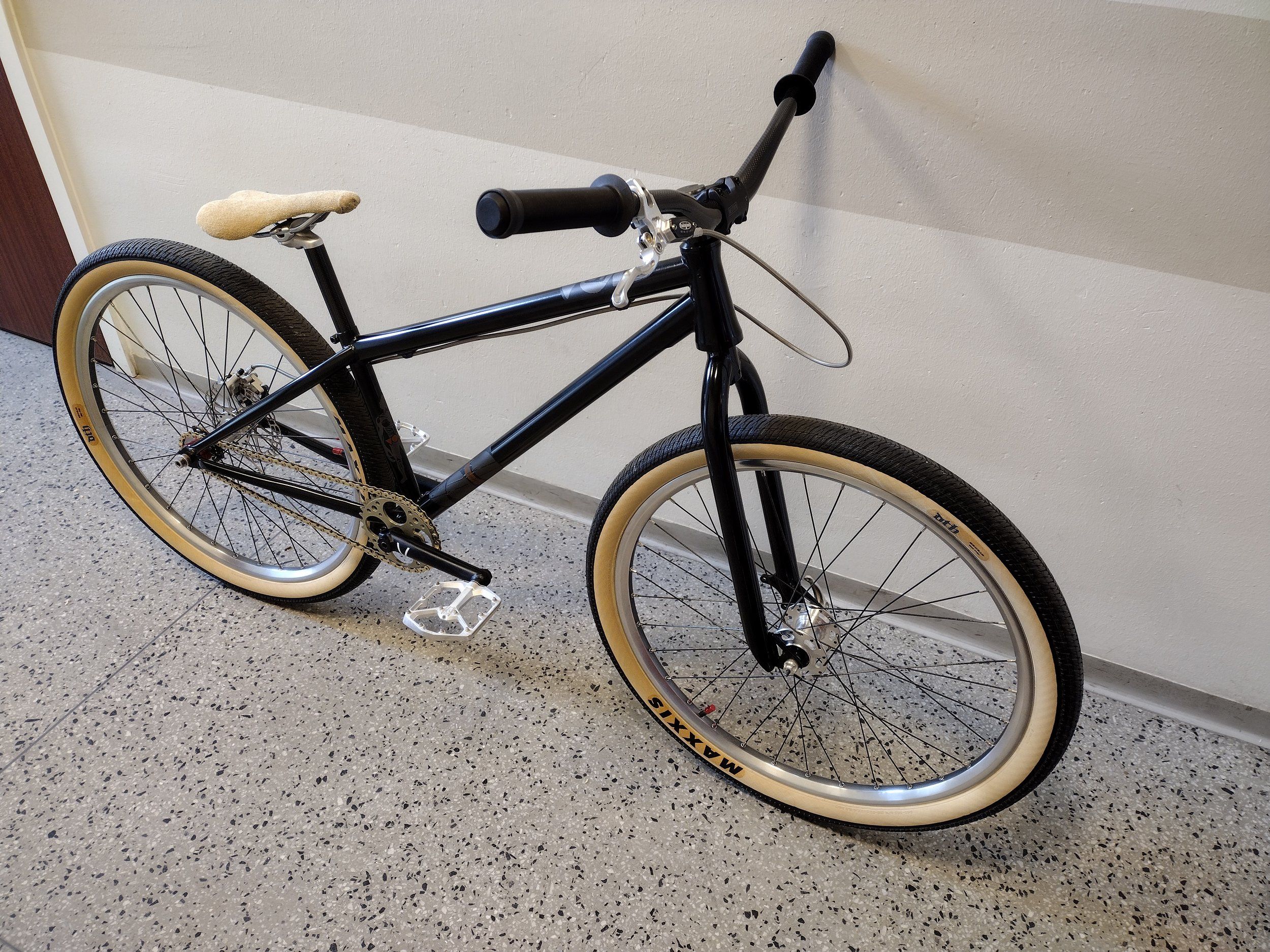

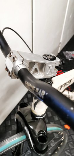

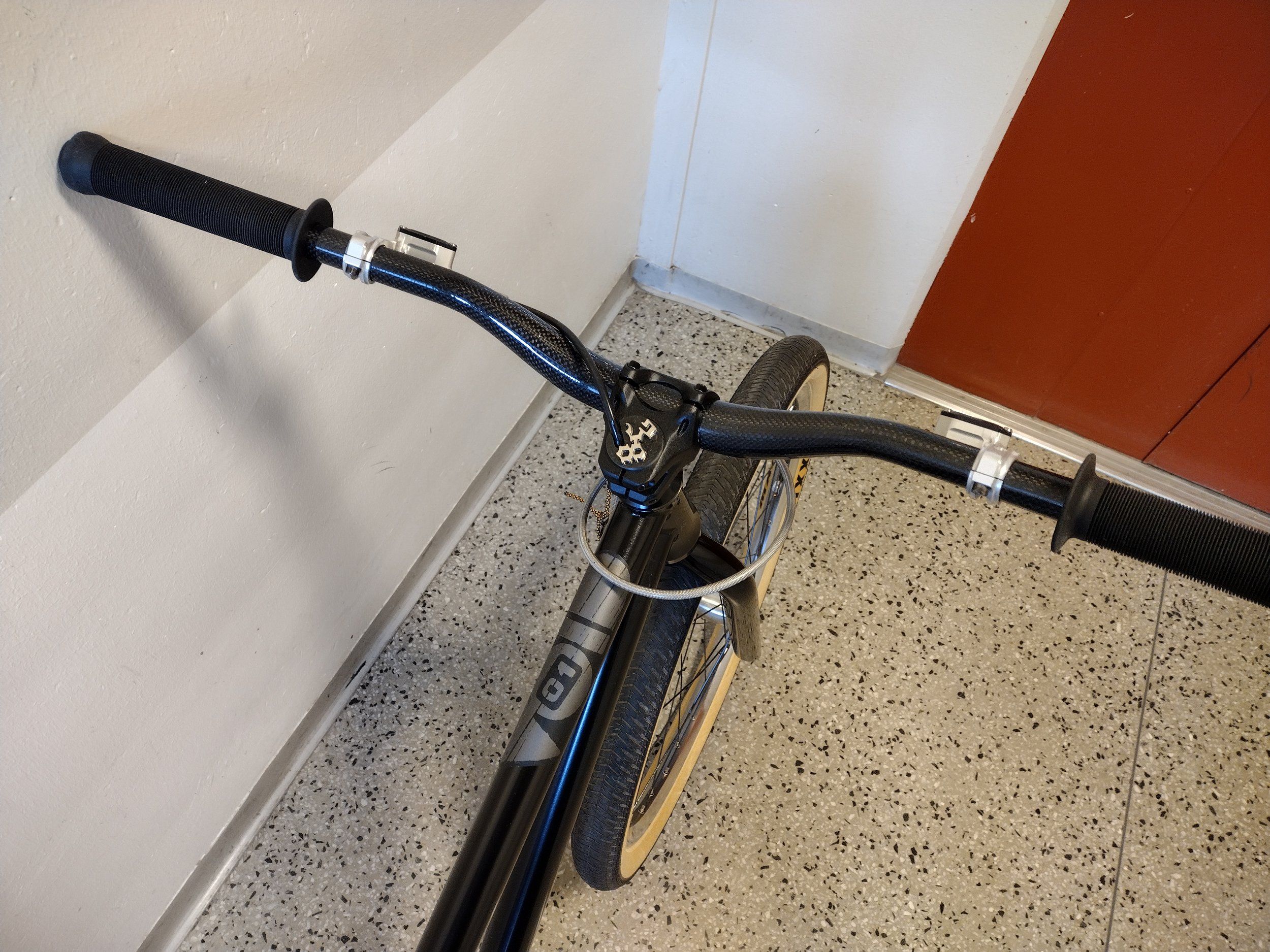

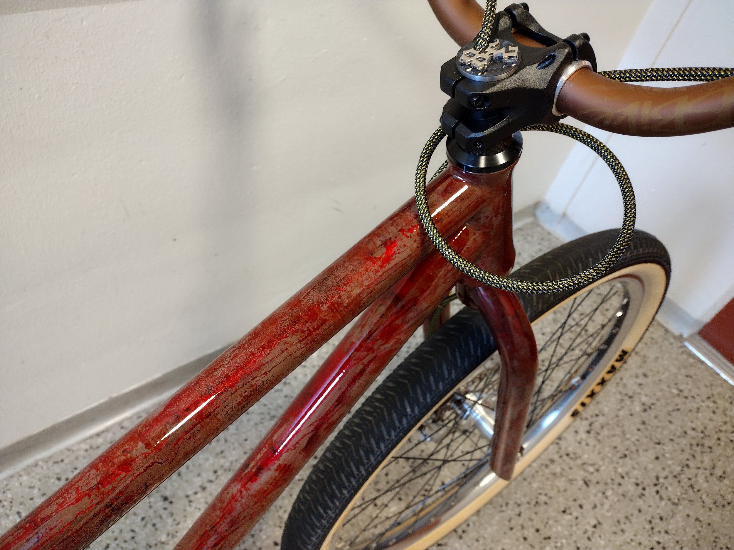

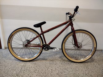

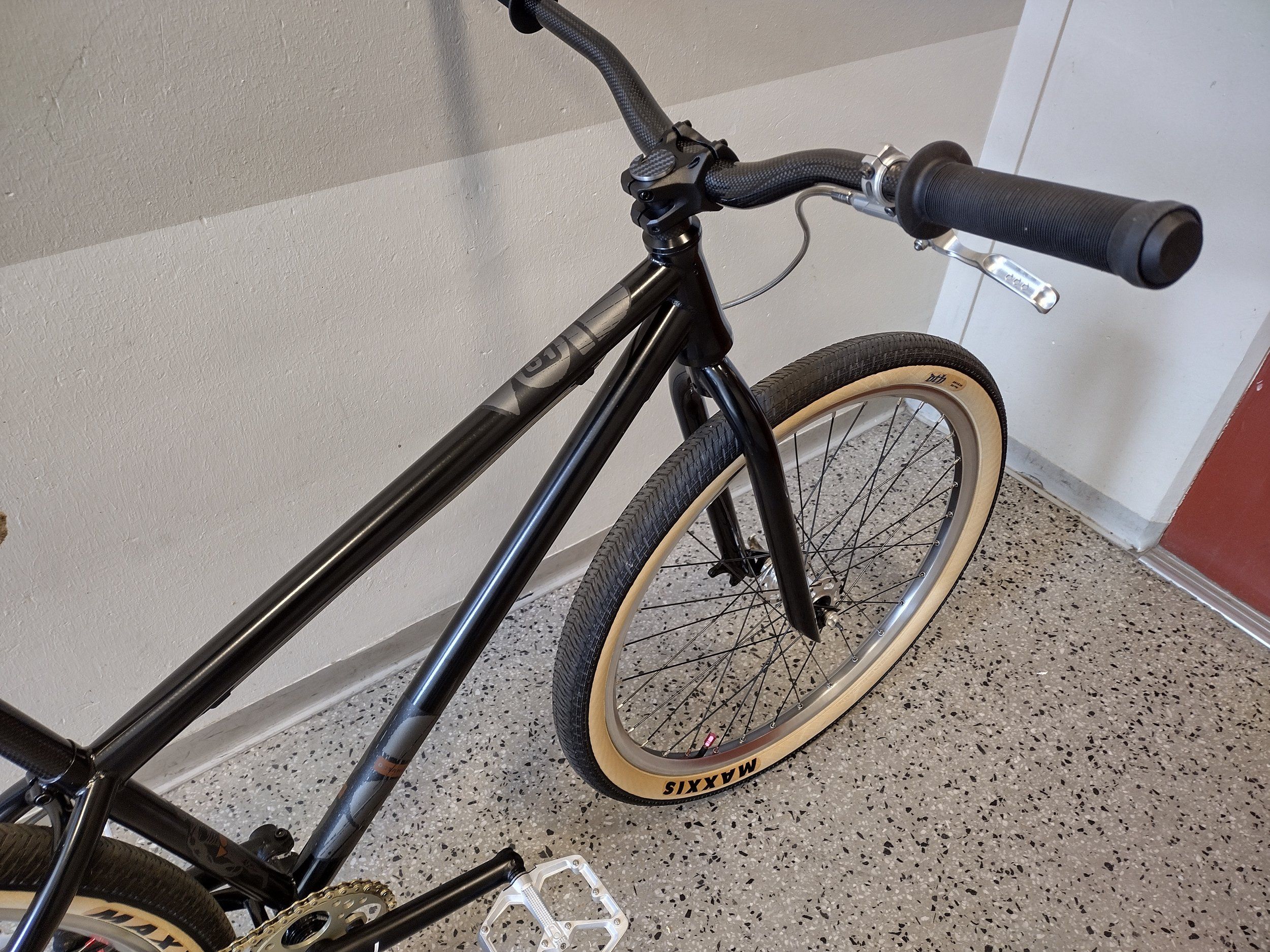

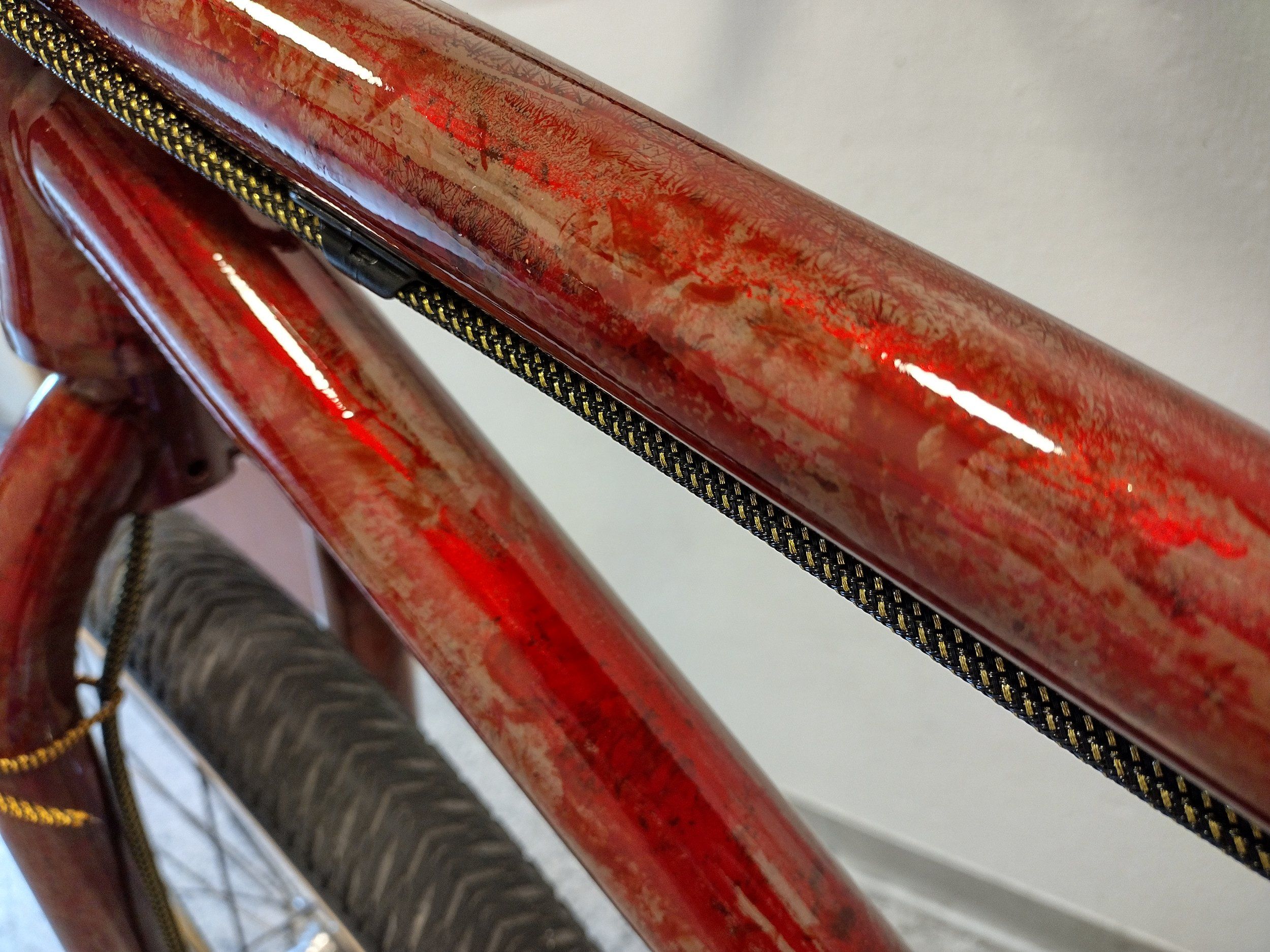

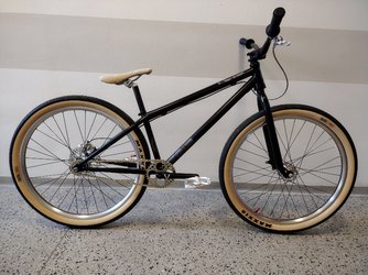

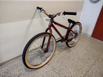

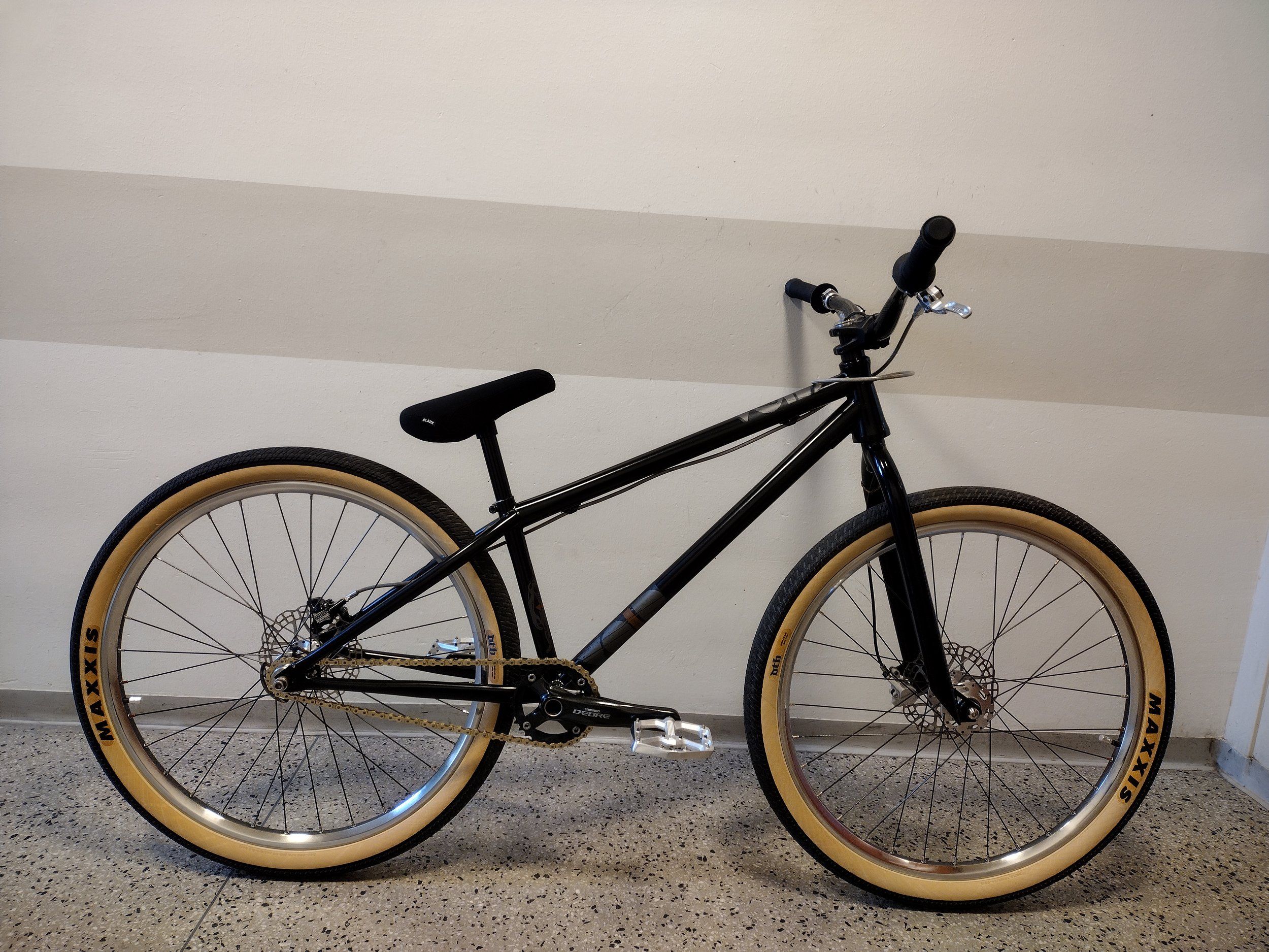

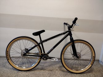

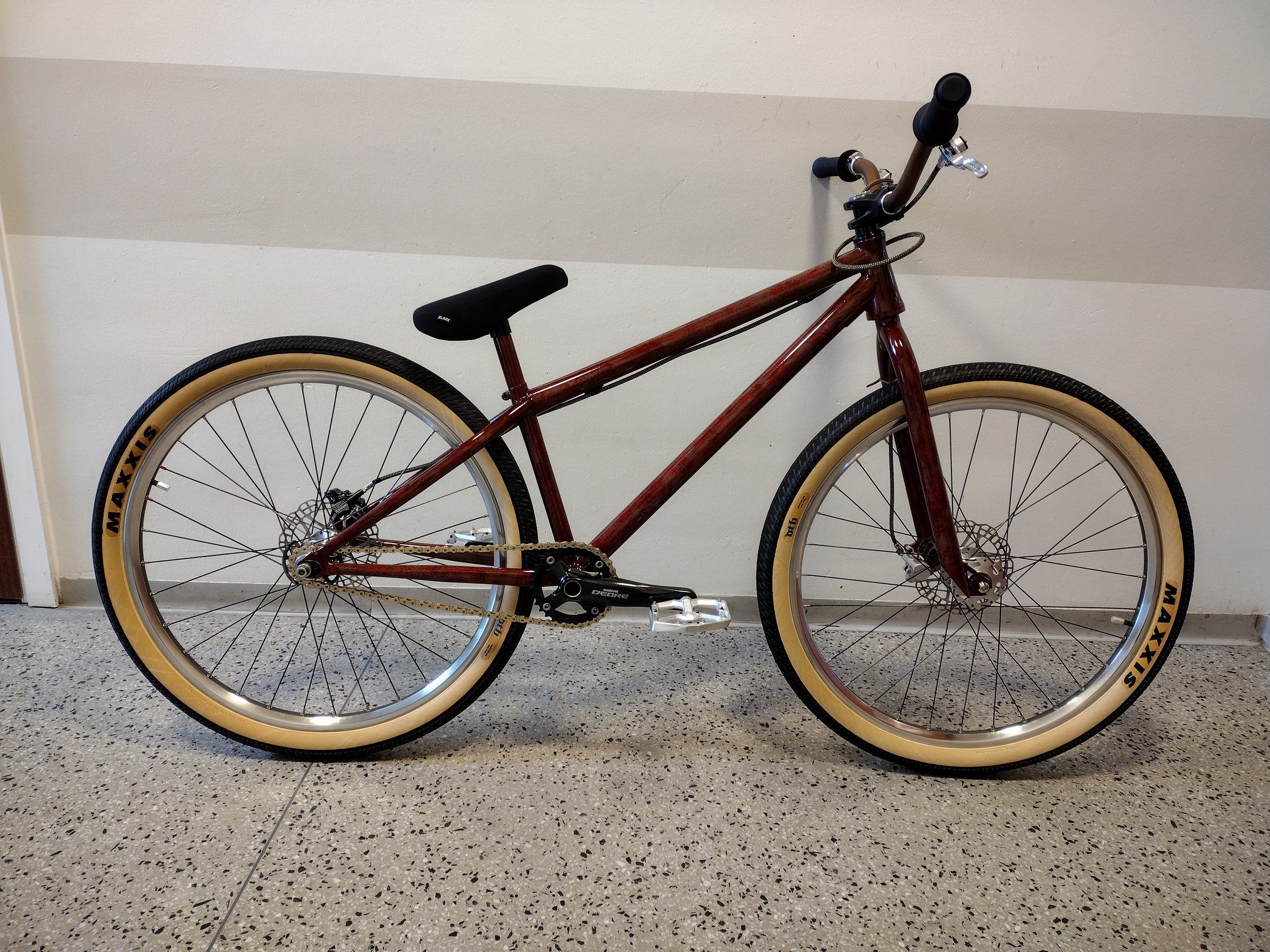

Update med lite ny stil. Det blev vad det blev, hate it or love it.

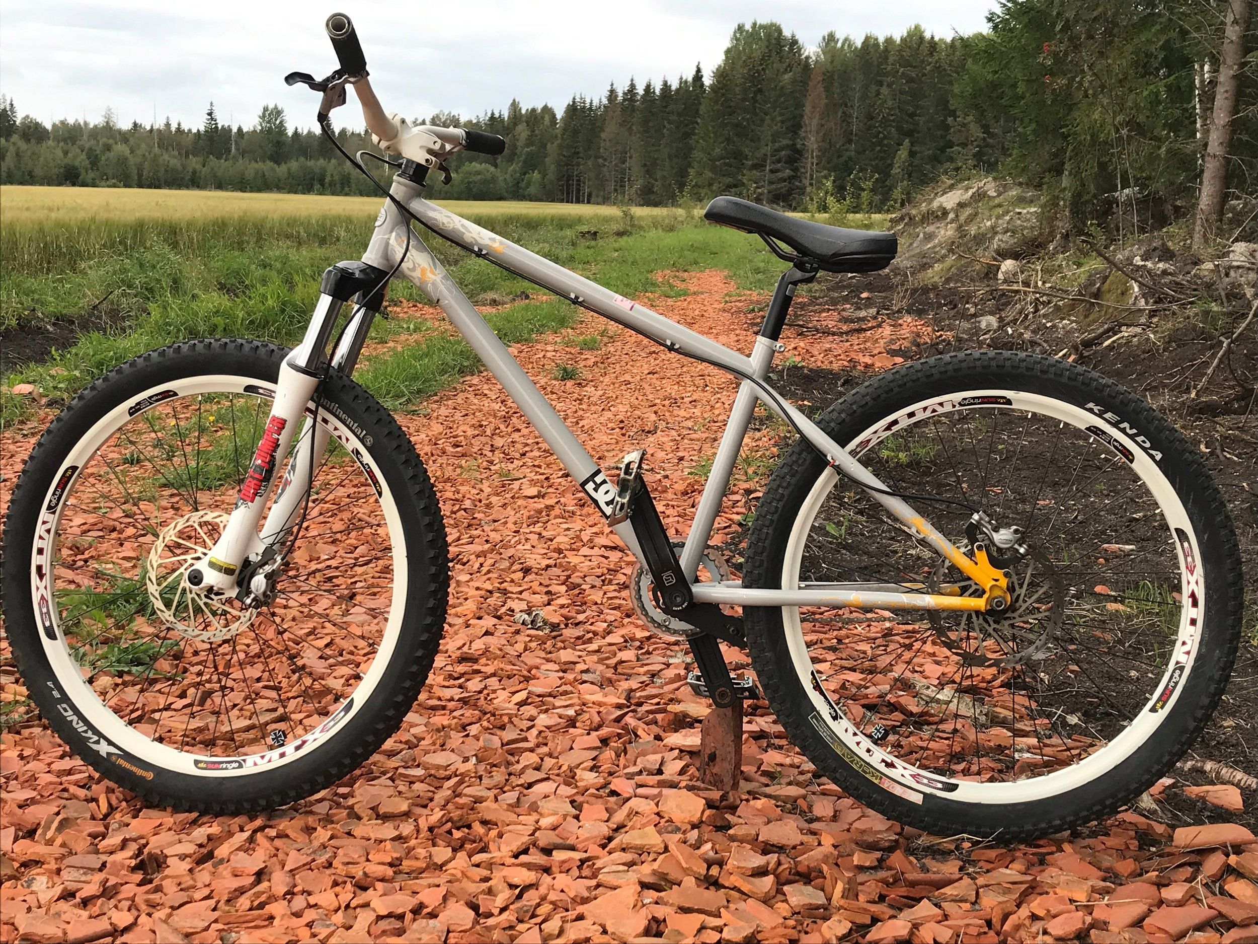

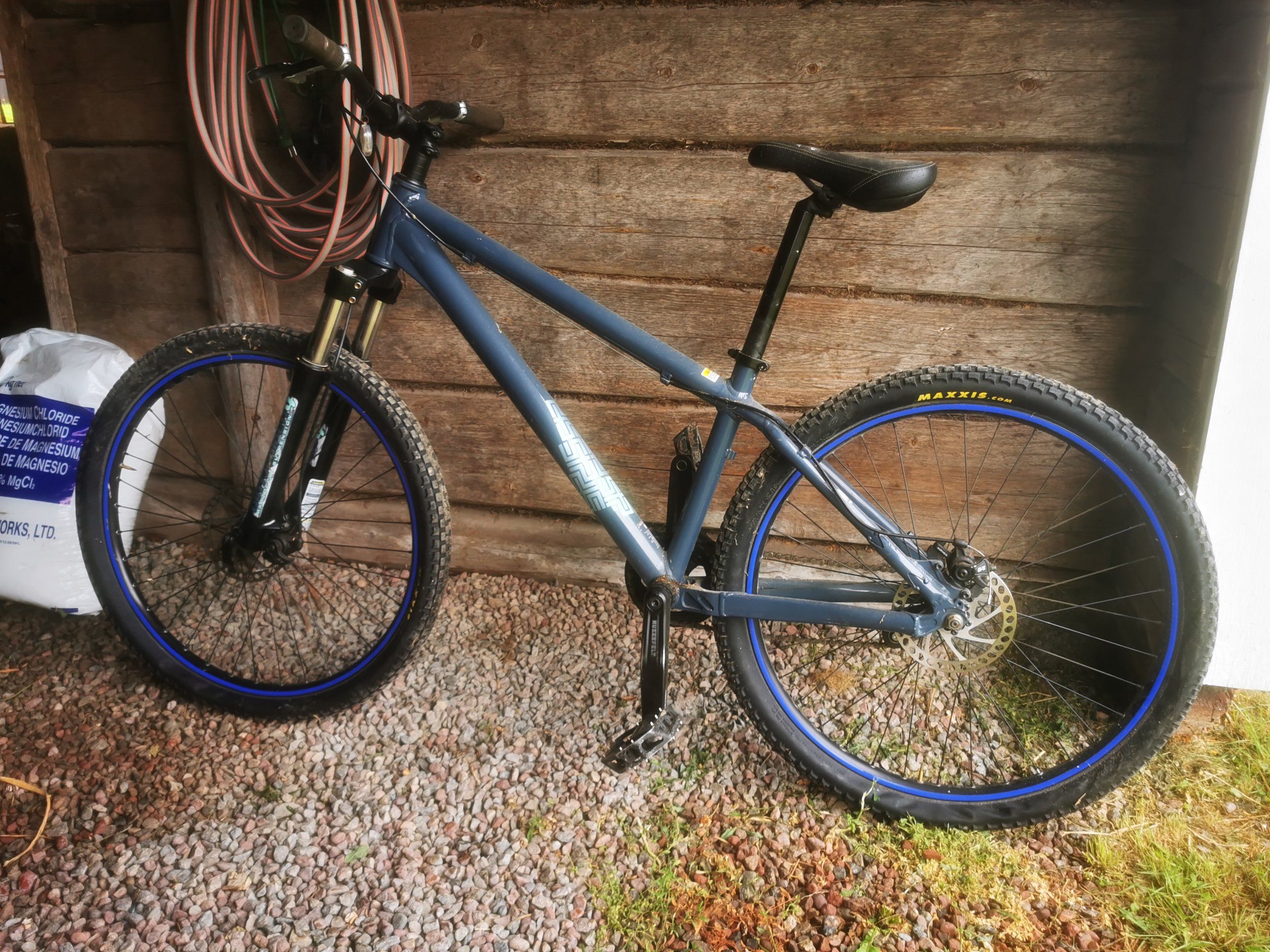

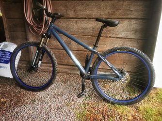

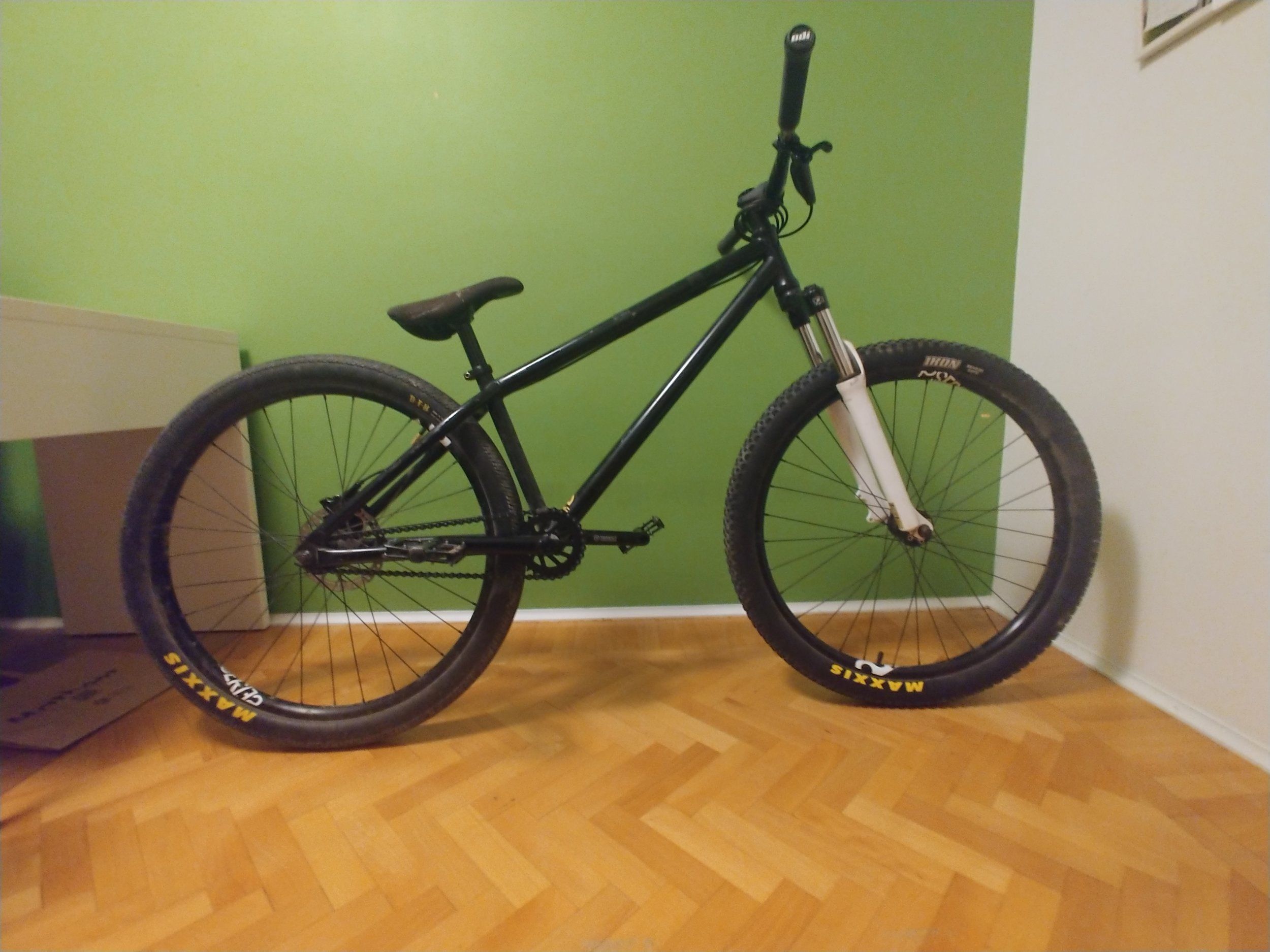

Rotade fram min gamla DJ hemma hos morsan & farsan. En Giant STP SS jag köpte ny - 07. Lär vara över 10 år sen nu jag ens satt på en dirtjumper. ?
En grundlig rengöring och service på denna så, var i bättre skick än jag mindes, dåligt hjullager fram och skev bromsskiva fram är det enda dåliga jag hittat än. Sen så får det bli att testa lite pumptracks, ploppar ju upp lite härochvar nu. ?

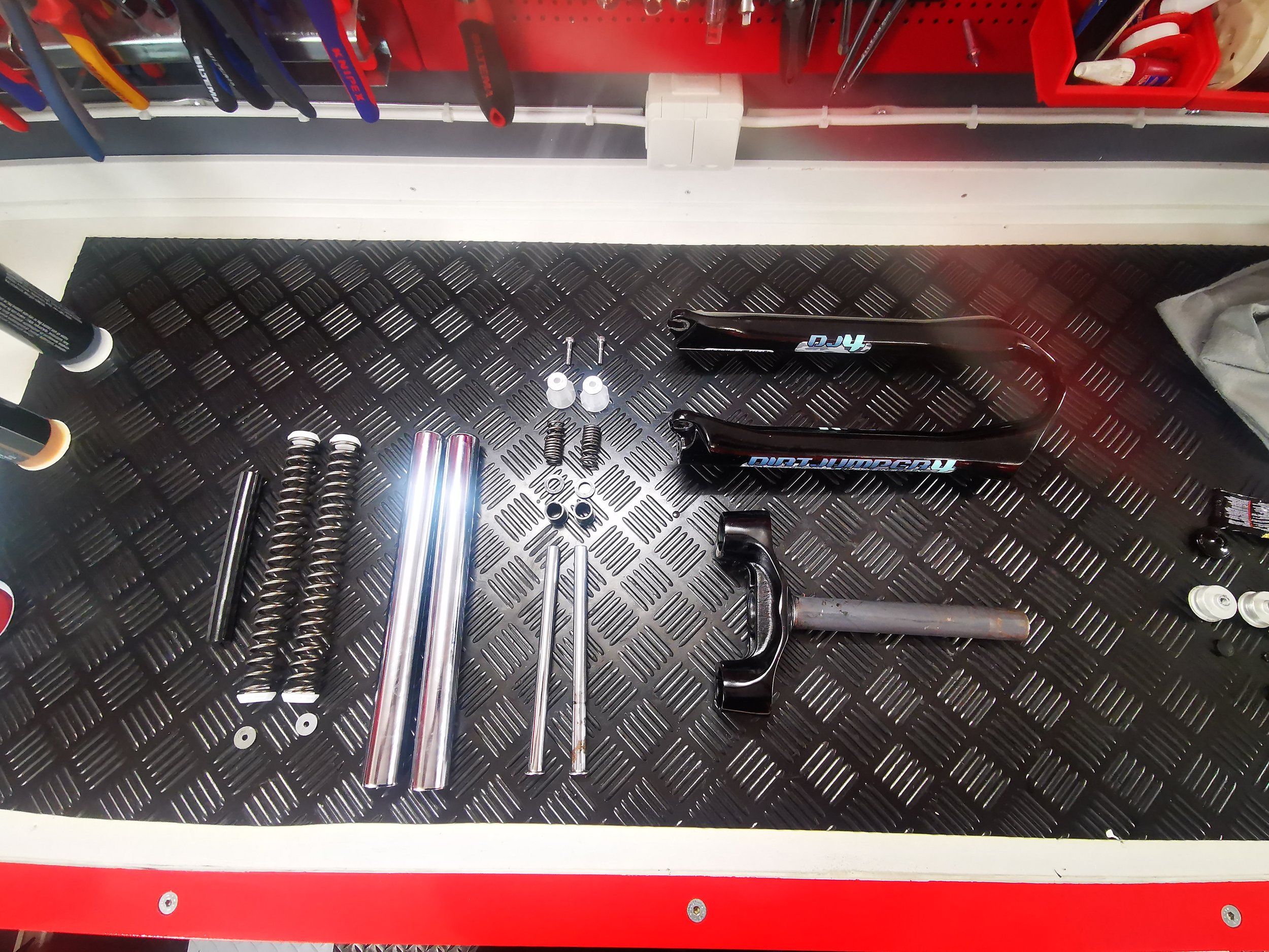

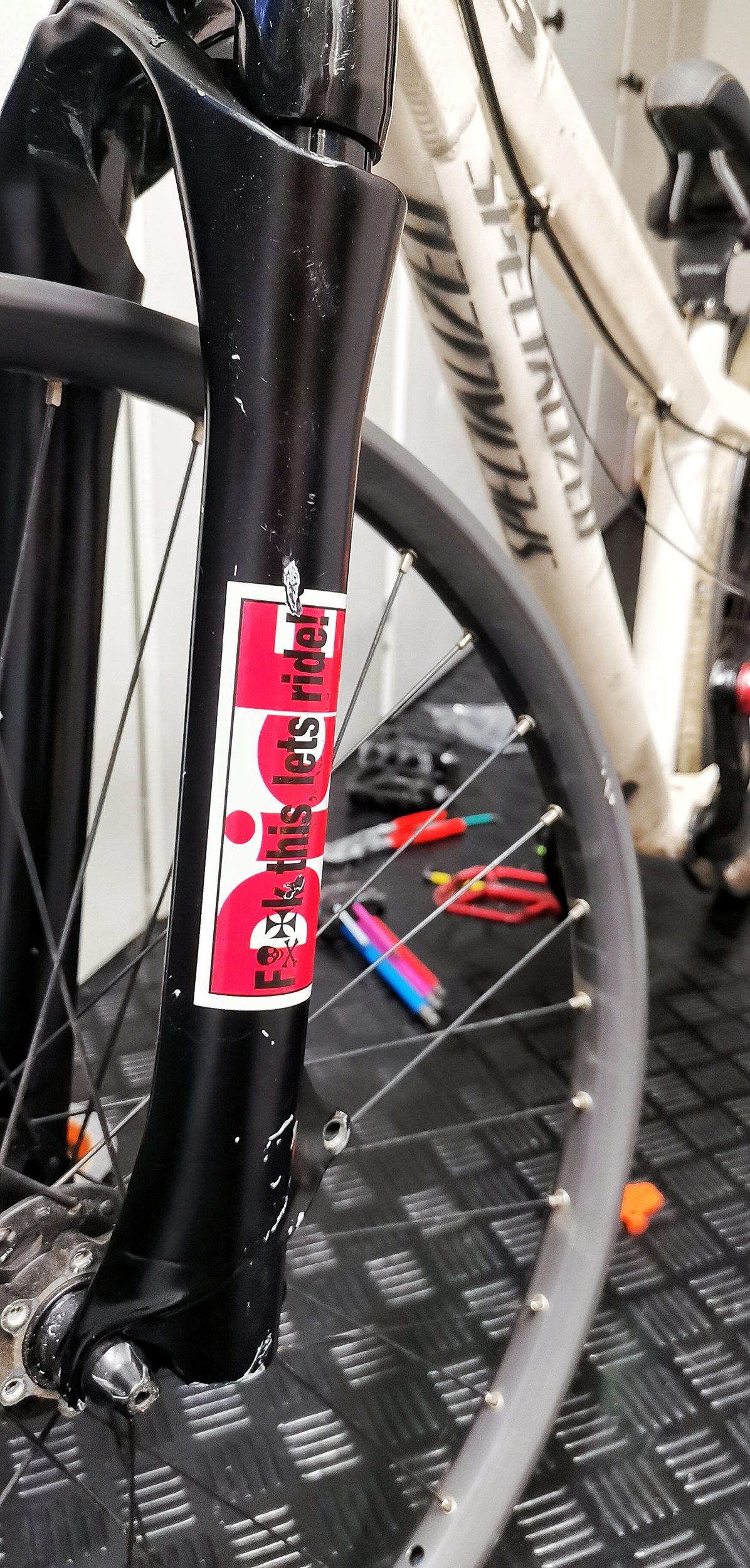

Riktigt fräsch! Hur mår gaffeln?
Ptjaa, vad ska man säga? Det är ju en superbudget gaffel. Jag hade isär allt och gjorde rent och fettade in på nytt. Fick polera benen med lite autosol för att få bort lite rostprickar. Packboxarna/skrapringarna var väl i torraste laget, ska försöka hitta nya såna och byta ut. Värsta som kan hända nu är att det blir lite kladd på utsidan.
Har skruvat lite mx gafflar förut, blev chockad hur simpel denna var inuti. ?

Hur sitter innerbenen fast i kronan?
Sitter ju klämskruvar i kronan som håller fast rören. Sen man får man lossa toppmuttern så är dom lösa.

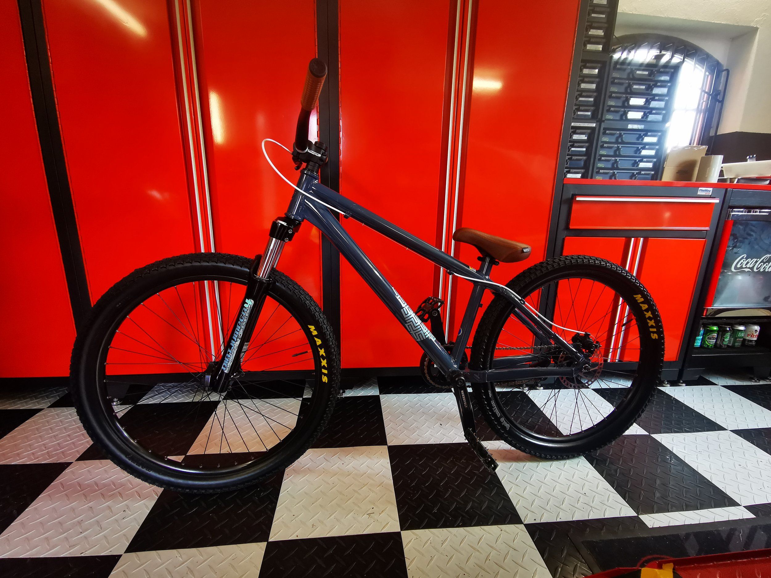

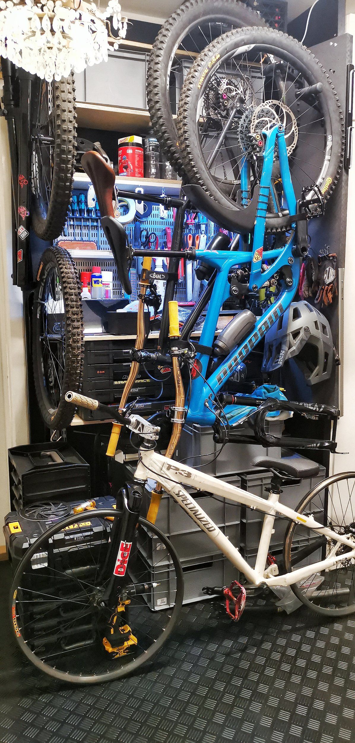

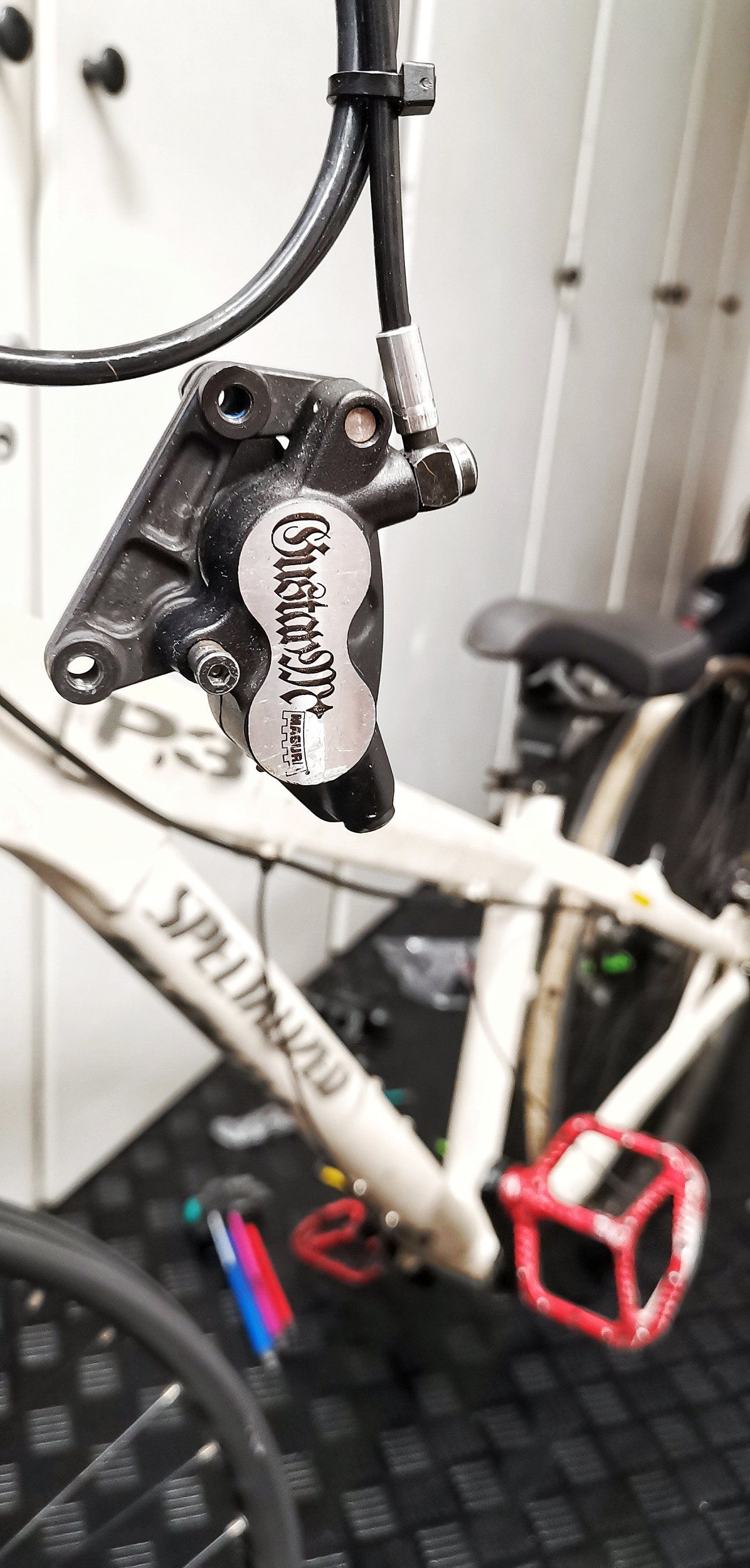

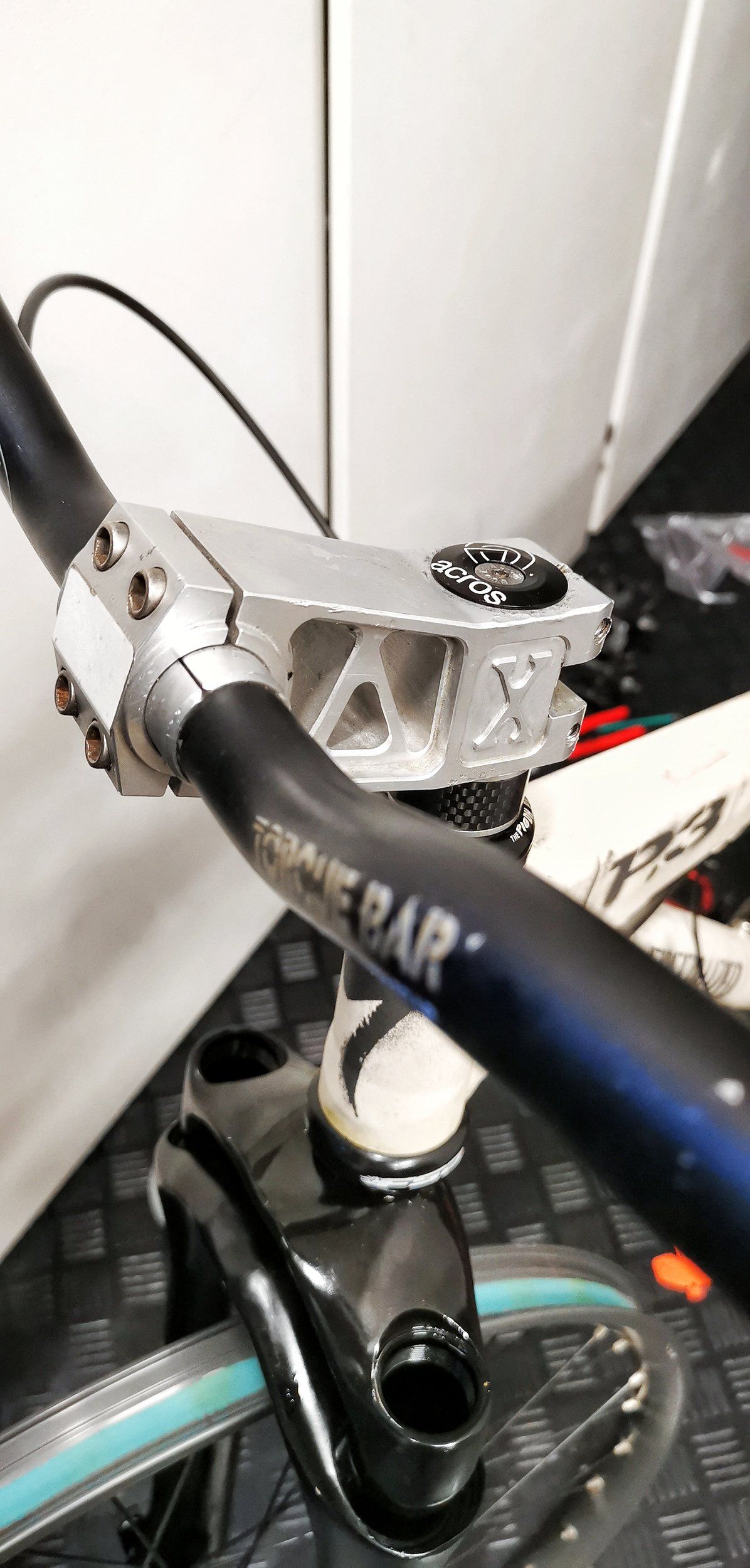

Inväntar lite försändelser innan denna 18 år gamla frankensteinbygget kan rulla. Den gamla Gustav M fick ge plats åt en lite modernare XT-broms. Nya Holy Rollers på ingång och den gamla open bath dämparen från 2003 ska få ny olja och seals. Sen blir det väl ett åk innan den glöms bort på vinden igen av rädsla av att krasha.
Visa bilaga 578226
Var ska du göra av din Gustav M? ?
