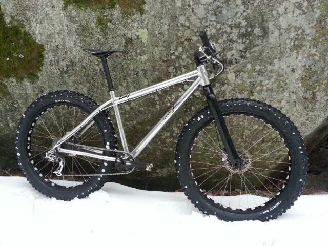

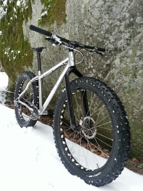

Nu är min Salsa Mukluk redo för massor med snö och kyla, något som knappast inträffar denna vinter. Jag monterade den bredaste kombinationen av fälg och däck som passade, Surly Clownshoe fälgar och Surly Big Fat Larry däck. Drivlinan består av en RaceFace 30t Narrow/Wide-klinga framme och en 12-36-kassett bak.
Kedjelinjen är bra och kedjan går fri från däcket med 2mm till godo.
Det är 4-5 mm fritt på varje sida mellan däcket och ramen, vilket torde räcka i snön. Framme skulle det dock rymmas bredare däck.
Inbyggd kompass.
Salsa Alternator Wide är säkert den bästa pakethållaren till en Mukluk.

Riktigt snyggt och trevligt! :) Blir sugen att ge mig ut på äventyr, om man bara hade en fatbike... :/

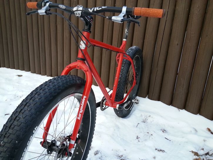

Nytt på min pugsley för i år: drivlina med twister reglage och 12-36 kassett, happy sticker, bb5 bromsar, bredare styre och vee 8 120tpi 4.0 och det kändes bra på årets fat-premiär igår.
(edit: den stora grejen är ju spd, det har jag inte haft på den innan...)

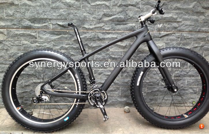

Vårt kära grannland i väster släpper ännu en fatbike: http://www.skorn.no/sykler/endurofatbike/tjuges6ks-x4.aspx
Skör´n
BESKRIVNING (Google translate för er som bor i östra Sverige) :-)
Rolig cykel med high end kolfiberram och Shimano XT utrustning som tål både en amatör och konkurrenskraftig användning, är ramen en bra utgångspunkt för en lätt tävlingscykel. Vikt kan pressas ner till under 10 kg med hjälp av rätt utrustning.
Full kolfiberram UD Carbon
Vikt 1350 gram (M)
100% Integrerade kablar / bromsar
avsmalnande headset
Full Carbon Fork 1 1/8 x 1.5 ca 600 gram.
Axel 135 mm 15 mm TA fram och 190 mm ​​QR bak
BSA vevlager 100 mm
Storlekar: 15'', 17'', 19'', 21''
Möjligheten att levereras med 135mm gaffel tyska Answer för en merkostnad av cirka NOK 9000, -
Nivå/utstyr Pris
Konkurranse XT Kr. 32950,-
Proff XTR ta kontakt
Proff Ultimate XX1 Kr. 49950,-
Ramme inkl. karbon gaffel Kr. 10500,-

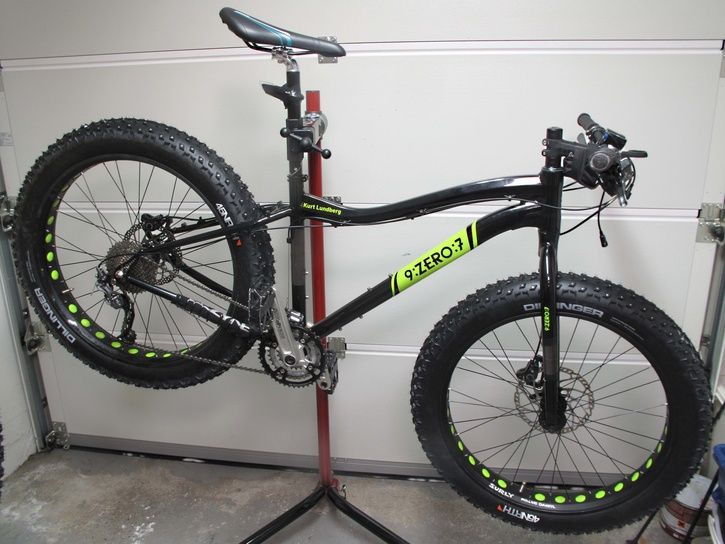

Min 9:ZERO:7 har precis blivit färdig. Men eftersom jag är förkyld, så får cyklandet vänta lite. Jag beställde den direkt från Fatbikes.com, men det gick inte helt smärtfritt. Jag lyckades att beställa cykeln precis samtidigt som de flyttade sitt lager från ett ställe till ett annat, så det tog ungefär tre veckor innan de skickade cykeln. Och sedan lyckades de att förse cykeln med andra fälgar än vad jag hade beställt. Min önskan var Marge Lite och det står minsann Marge Lite på följesedeln. Men hjulen är byggda med Rolling Darryl. Sedan är det ju lite trist att cykeln är specad med 27TPI-varianten av Hüsker Dü. Jag har sett uppgifter på att dessa är sådär 280gram tyngre (per styck alltså) än 120TPI-varianten.
Det är ca 12mm frigång mellan däck och ram, och ca 19mm mellan däck och drivrem.
Jag vill snart uppdatera cykeln med den lättare 120TPI-varianten av Hüsker Dü, och lättare, smalare fälgar. Behöver tips om vem som kan bygga de nya hjulen åt mig. (Bakhjulet måste byggas med offset)
Just nu lutar färgvalet åt Lamere. Bredd 65mm och vikt 540gram. Men det kommer ju nya prylar i stort sett varje vecka, så mina planer kan ändras innan det blir dags.

Snygg hoj och tråkigt med fälgarna. De där Lampere var intressanta men det borde snart komma lite billigare alternativ (än 1150$/paret)! Är det Rolhoff nav du kör med?
Visa din Fatbike
Kul att du gillar den! Ja, baknavet är Rohloff. Fälgarna från Lamere är intressanta, men priset är som sagt ganska häftigt. Man får ju hoppas att kvaliteten på dem är riktigt hög också.
Men det är lockande att banta sin cykel på ungefär 1200gram bara genom att byta däck och fälgar.

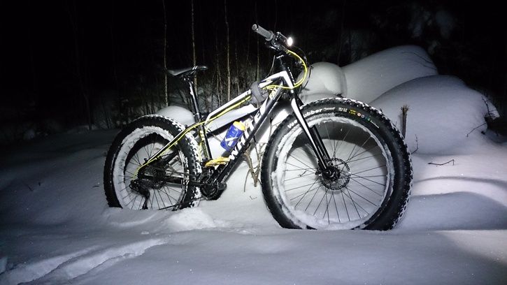

Eftersom jag ska vara lekfarbror idag så blir det ingen cykling i dagsljus och som substitut lägger jag upp min helt vanliga White tjockbike. Har kortare stam och måste tjacka dropperpost så småningom.
Måste slå ett slag för pedalerna, Nukeproof nylon med stålpiggar är ypperligt i snön för det ffryser inte fast på dom.
Nä snart ska jag köra runt barn på bob efter elcykeln!

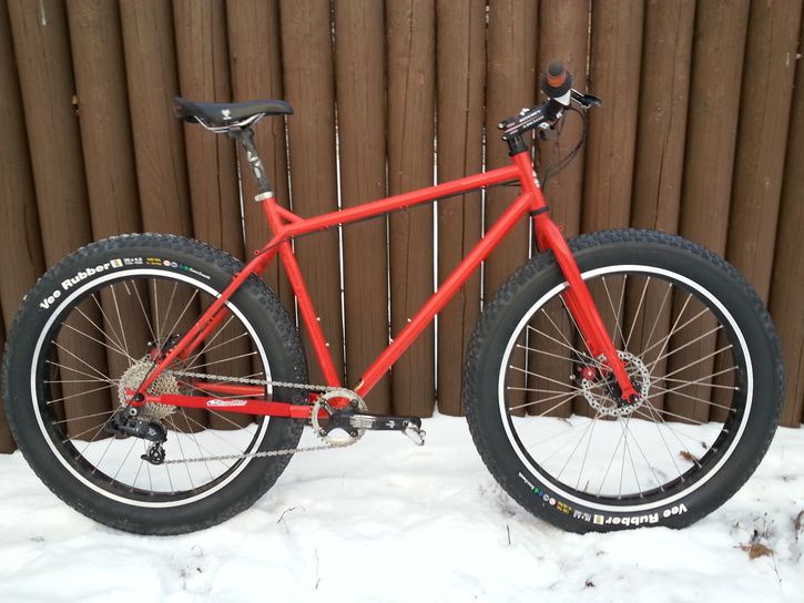

Nu är Bullyn färdigbyggd och första provturen var kul, kort och med förkylning...
Det kändes att ramen är lite kompaktare och lägre än 9zero7 ramen. Den gick fram i snön som sin namne pistmaskinen :-) och var nog lite kvickare än 9zero7 ramen. Lite svårt att jämföra när jag körde sista turerna på 9zero7 med 1300g Knards (slanglöst) och nya ramen med 1500g Nates + slangar.
Med Knards väger den in på 10.36kg
Vill du bygga en fatbike finns 9zero7 ramen på k&s, kom med ett bud och kör fatbike i vinter :-)
