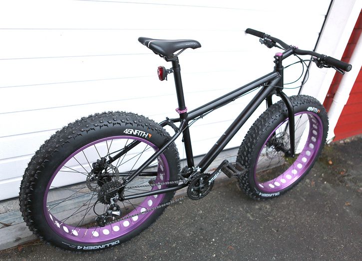

kulu51 skrev:
> Det är 100 mm fälgar från
> http://www.robsson.de/de/
> och Dillinger 4"
Hur är det med fälgen från dem, är den tät i fälgskarven så att man kan köra tubeless?
Fälgarna som sitter på min White Lite är nämligen otäta i själva skarven. Funderar starkt på att skaffa RM80 fälgen från robsson och bygga nya hjul.
beställde du kompletta hjul, eller har du byggt själv?
Visa din Fatbike
Skarven på fälgen verkar tät, men huruvida det går att köra slanglöst vet jag däremot inte.
Det är inte aktuellt med slanglöst på mina FatBikes utan min tävlings MTB ska vara slanglös nästa sommar.
Jag har bytt ut fälgarna på orginalhjulen, jag bygger även hjul.

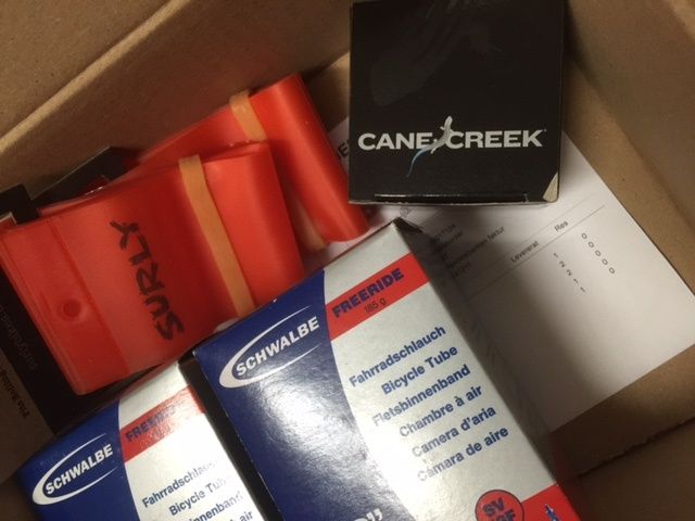

Vad jag läst, så är det drygt 100ml i varje däck som verkar vara grejen. Jag har gett upp slanglöst just nu, eftersom mina fälgar inte är täta. Så det blir Schwalbe 13F istället, 185 gram.
Visa din Fatbike
Jeppe_E skrev:
> nho1 skrev:
> > Någon som vet hur mycket tätvätska som kan
> > tänkas gå åt? Tänkte kolla med lokala
> > cykelbutiken om de har hemma, men vill veta hur
> > stor flaska jag behöver.
> gram.
Tänkte testa med mina Mulefut fälgar och se om det går.

Ska börja mecka lite med ramen och lagret från Cane Creek i morgon. Lager skall in 12mm i ramen och bygger 12mm på höjden. Ska mäta lite och fundera lite över hur man kan göra för att få så liten påverkan på geometrin som möjligt. En tanke är att kapa styrstammen 12mm, så att lager + styrstam inte blir längre än vad styrstammen är i original.
