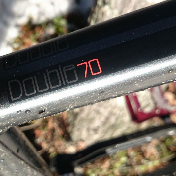

*micke* skrev:
> Felt Double Double 70. Hade hellre köpt en 30 men
> det var lögn i h-vete att få tag i.
Åhå, grattis till tillökningen!

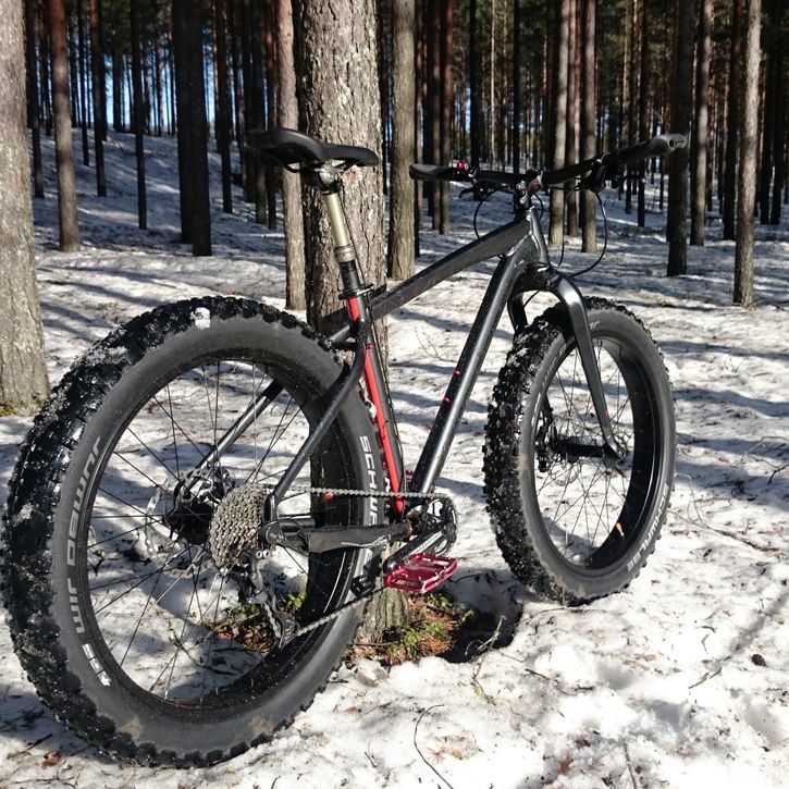

Tog några i solen idag. Fantastiskt före trots nio grader varmt.

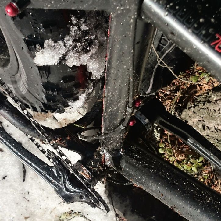

Jag lyckas inte använda placering av bilderna vettigt på plattan men en av dem försöker visa att jag lyckades dra vajern till sadelstolpen längs sadelröret och under vevlagerhylsan för att sedan använda den (annars övergivna) interna dragningen för framväxel.
När som helst nu kanske jag kapar slangarna till bromsarna också...

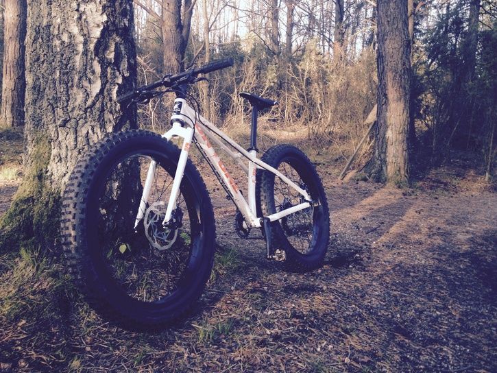

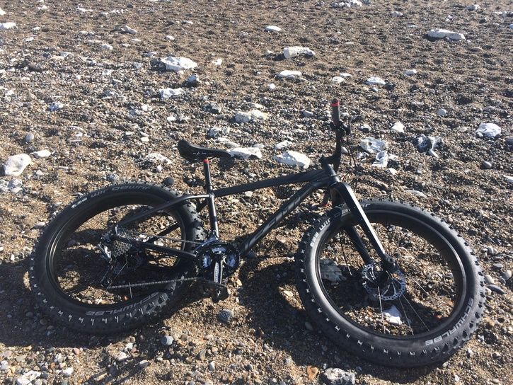

Här är min nu då:
Nu skall det bytas bromsar kan jag lova. Det där som sitter på kan man inte köra med ;)
Sedan får vi se vad det blir mer för uppgraderingar. Borra fälgarna så klart. Men det blir en senare fråga. XT bakväxel lutar det mot då jag har en liggande här. Nya pedaler förmodligen.

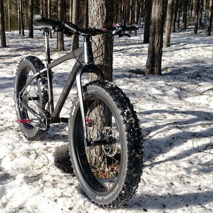

Källis skrev:
> Tidigare idag med fatbiken i endurospåret ett par
> timmar.
Klättrar i träd much? Fina bilder som vanligt!

MtbLars skrev:
> par
> > timmar.
Tack! inte klättrat i träd men ett objektiv med kraftig vidvinkel.

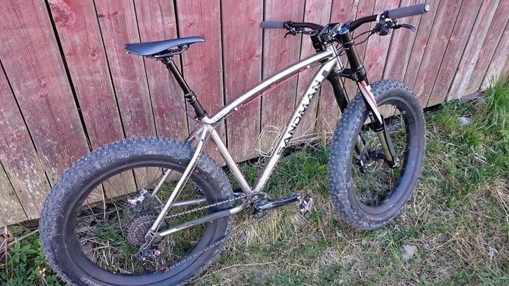

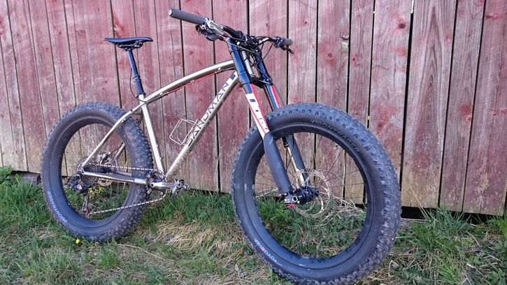

Lägger den väl här också, där den kanske hör hemma (mer än i Enduro-tråden).
Sandman Hoggar med Manitou Dorado. Funkar hur bra som helst, men mer än 4" på 65 mm-fälg kan man nog inte klämma in mellan gaffelbenen. :)

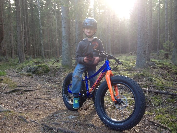

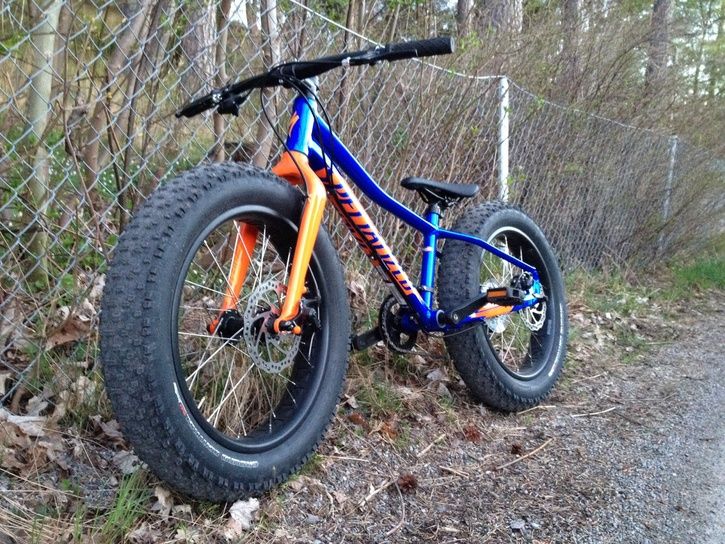

Äntligen en riktig feting för småfolket!
Får nästa bryta den ur händerna på kvällen för att han skall gå och sova.
