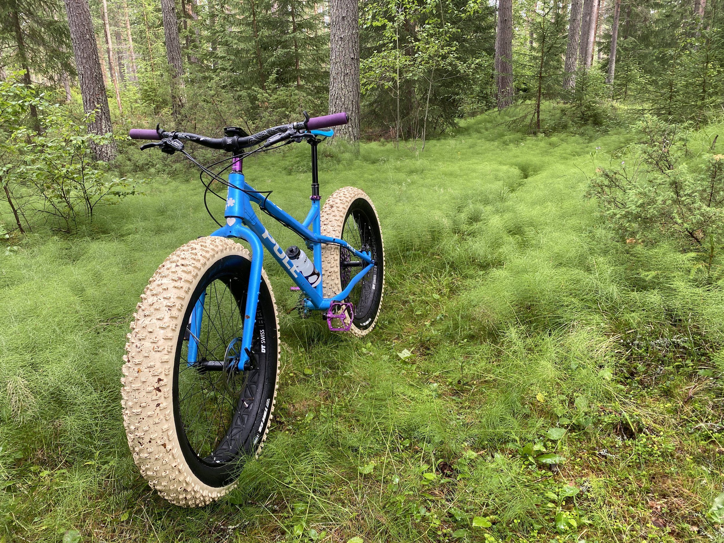

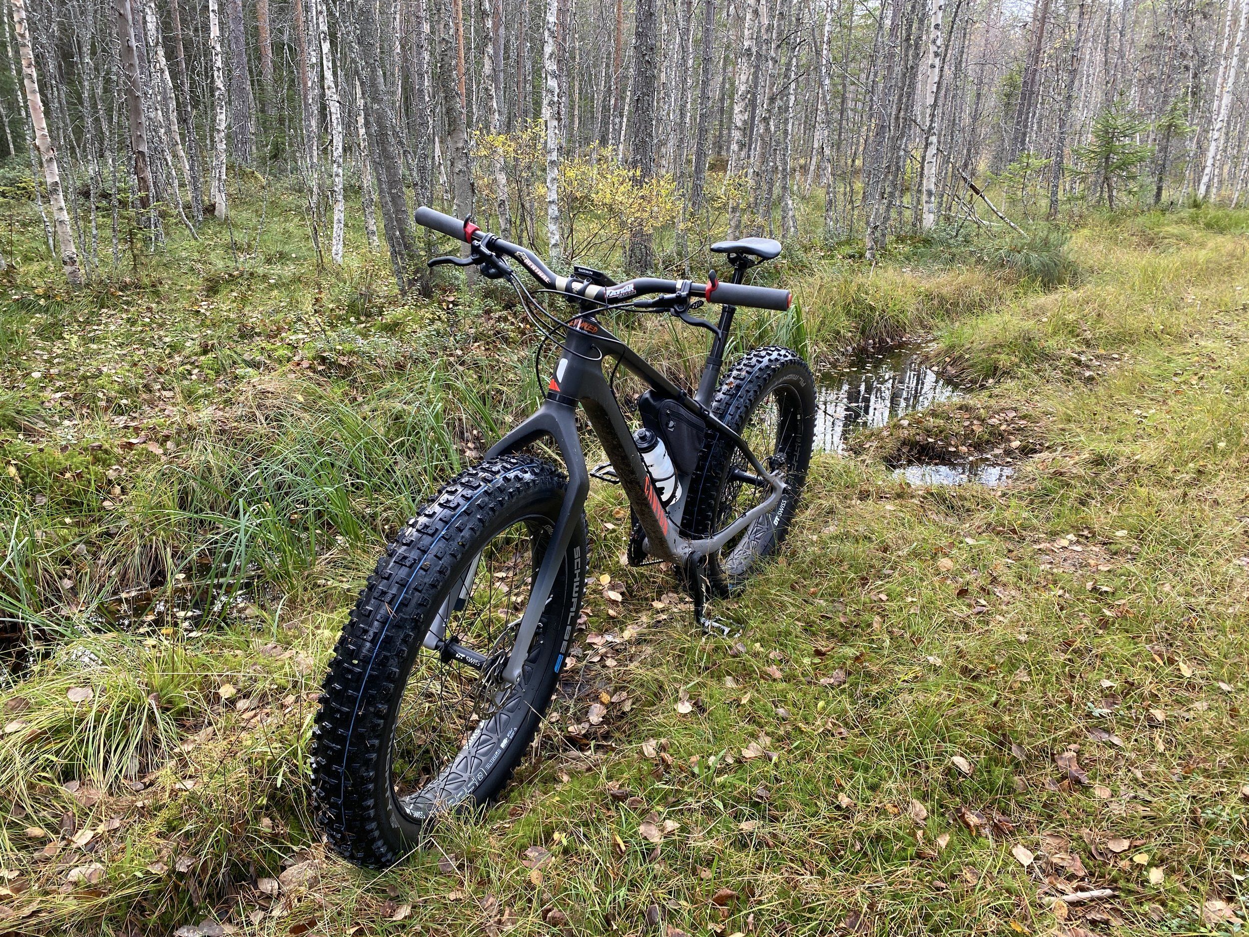

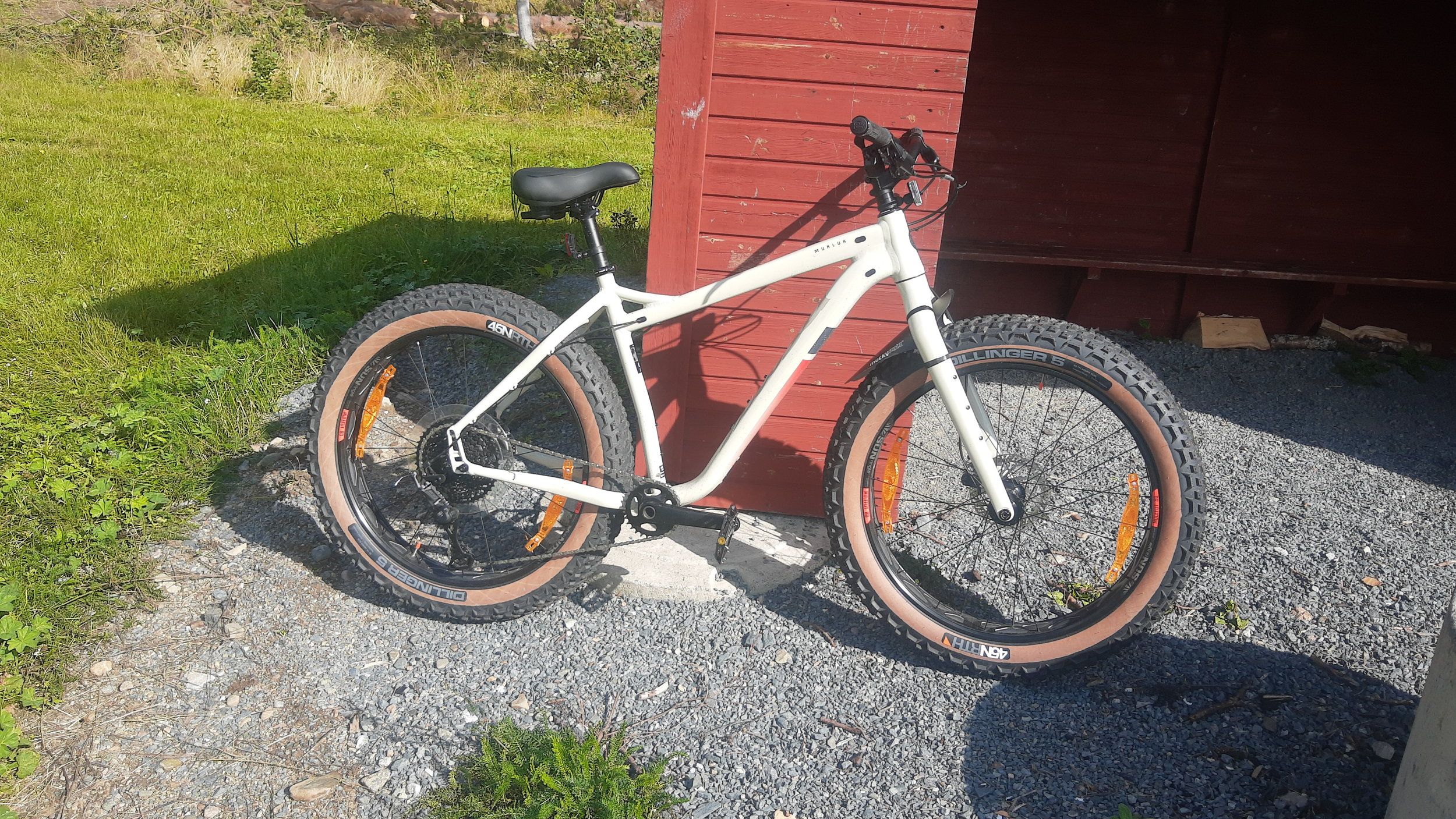

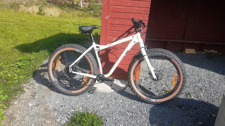

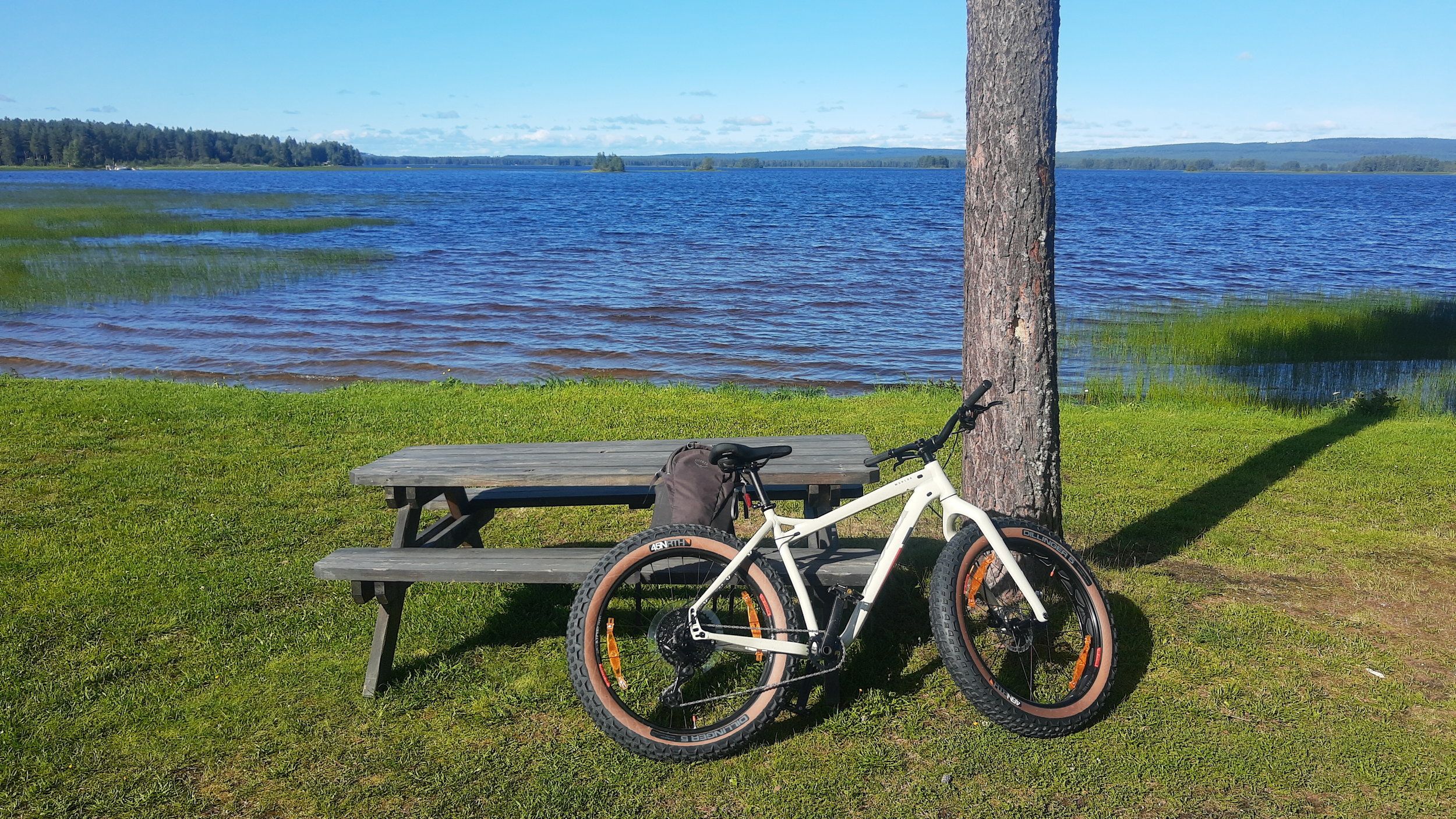

Eftersom @MagerValp Tog en tur ned till vattnet med sin feting igår, så kunde jag inte vara sämre i morse... ;)
Övriga bilder är från resten av turen.
    1.1 MB · Besök: 91
    960.7 KB · Besök: 101
    1.4 MB · Besök: 83
    1.1 MB · Besök: 89

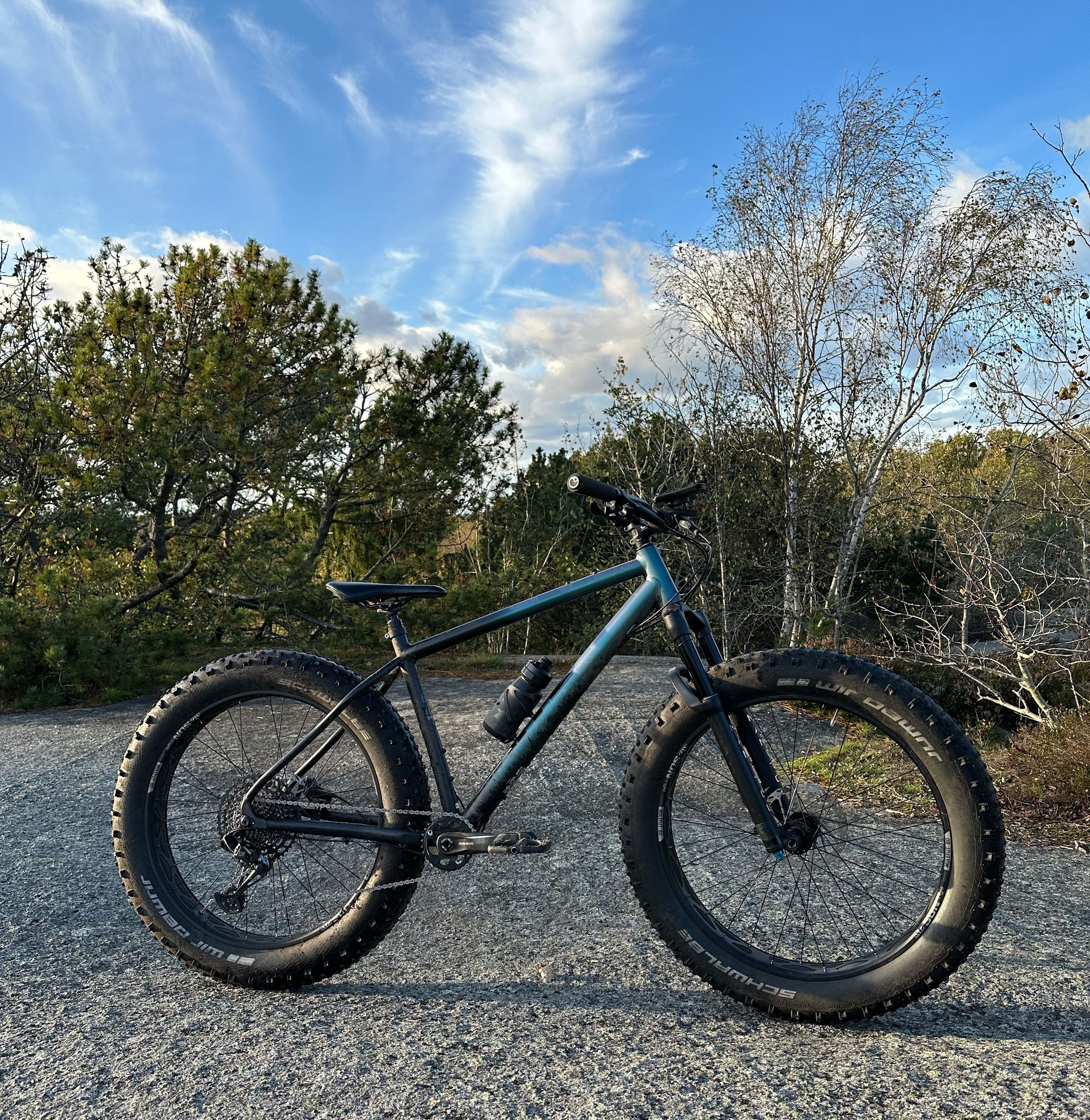

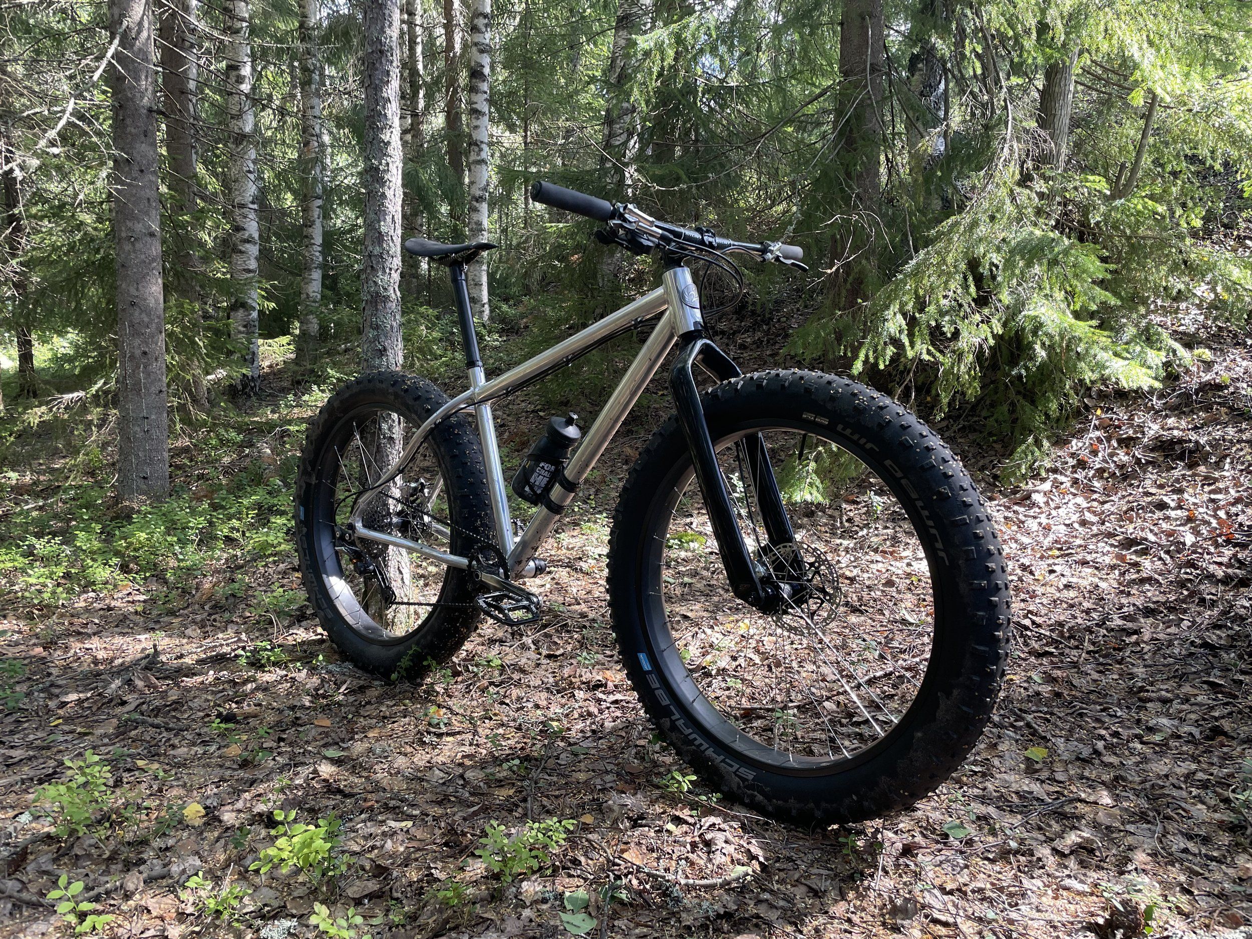

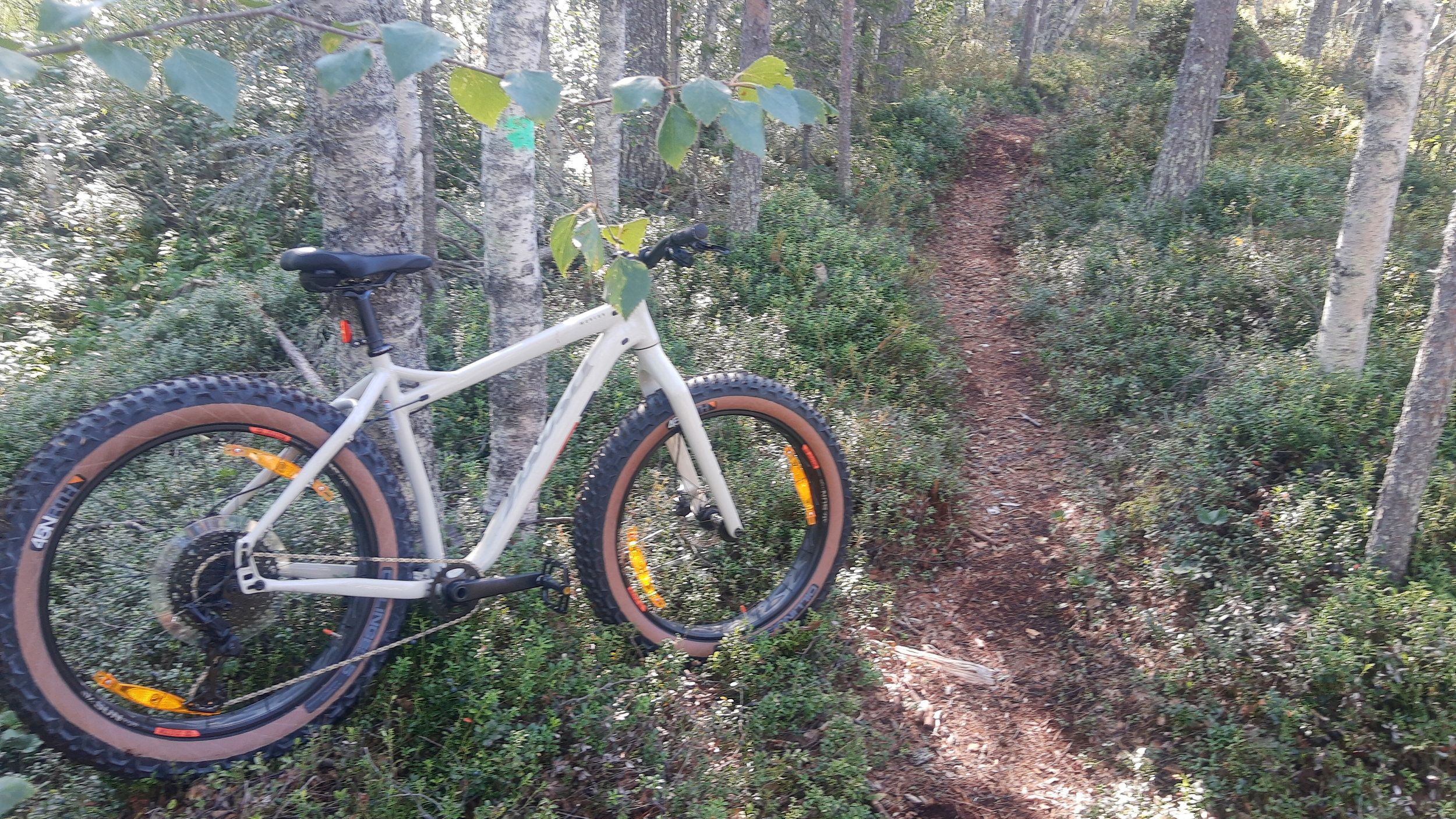

Nu på morongen så blev det ett första försök till stigcykling, med betoning på försök...
Det vart mer "hike a bike" än cykling efter att jag dragit i backen 2ggr och fått blåbär/lingon mos över ena byxbenet.
Trots en massa svordomar och att egot fick sig en rejäl kyss, så hade jag riktigt roligt.

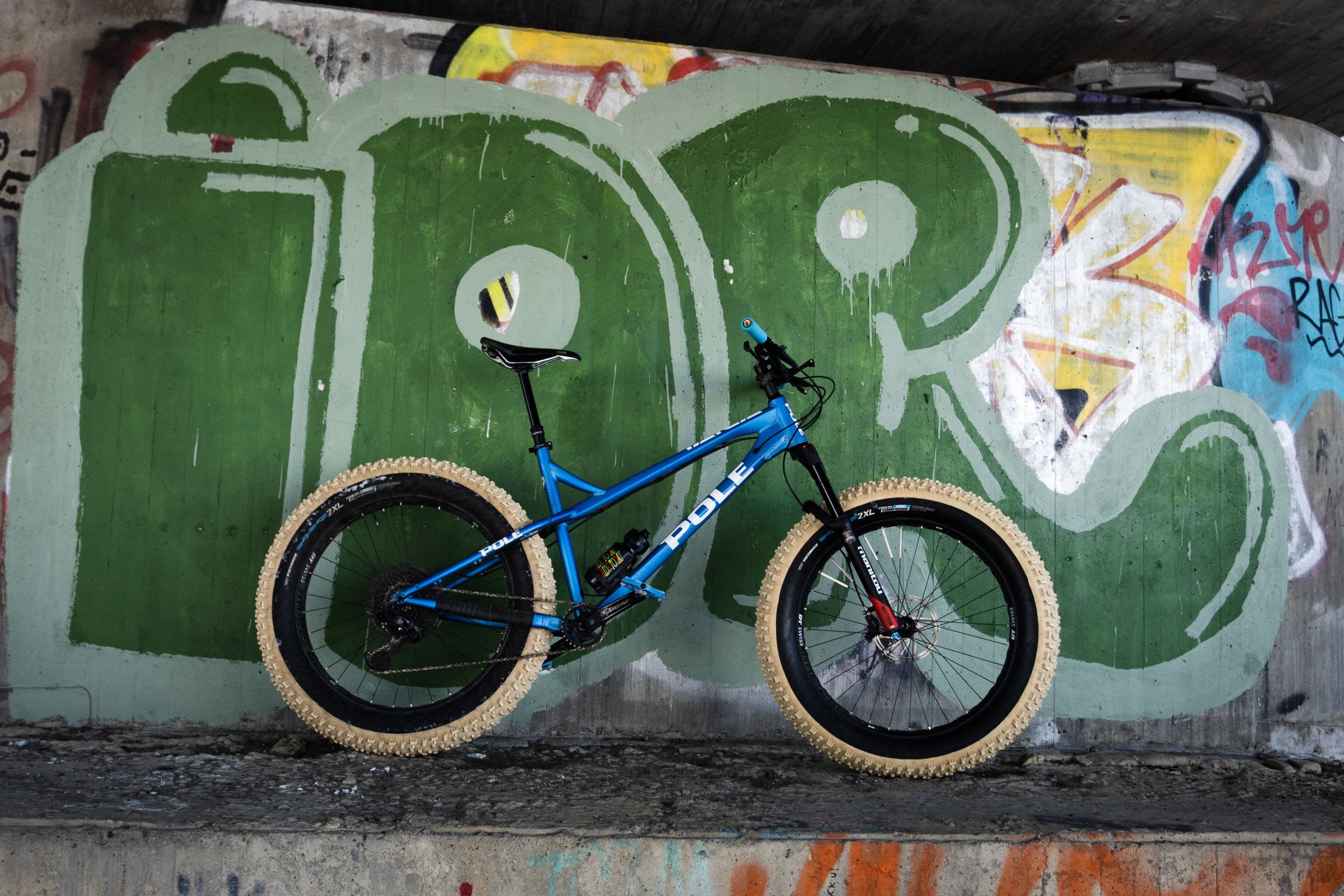

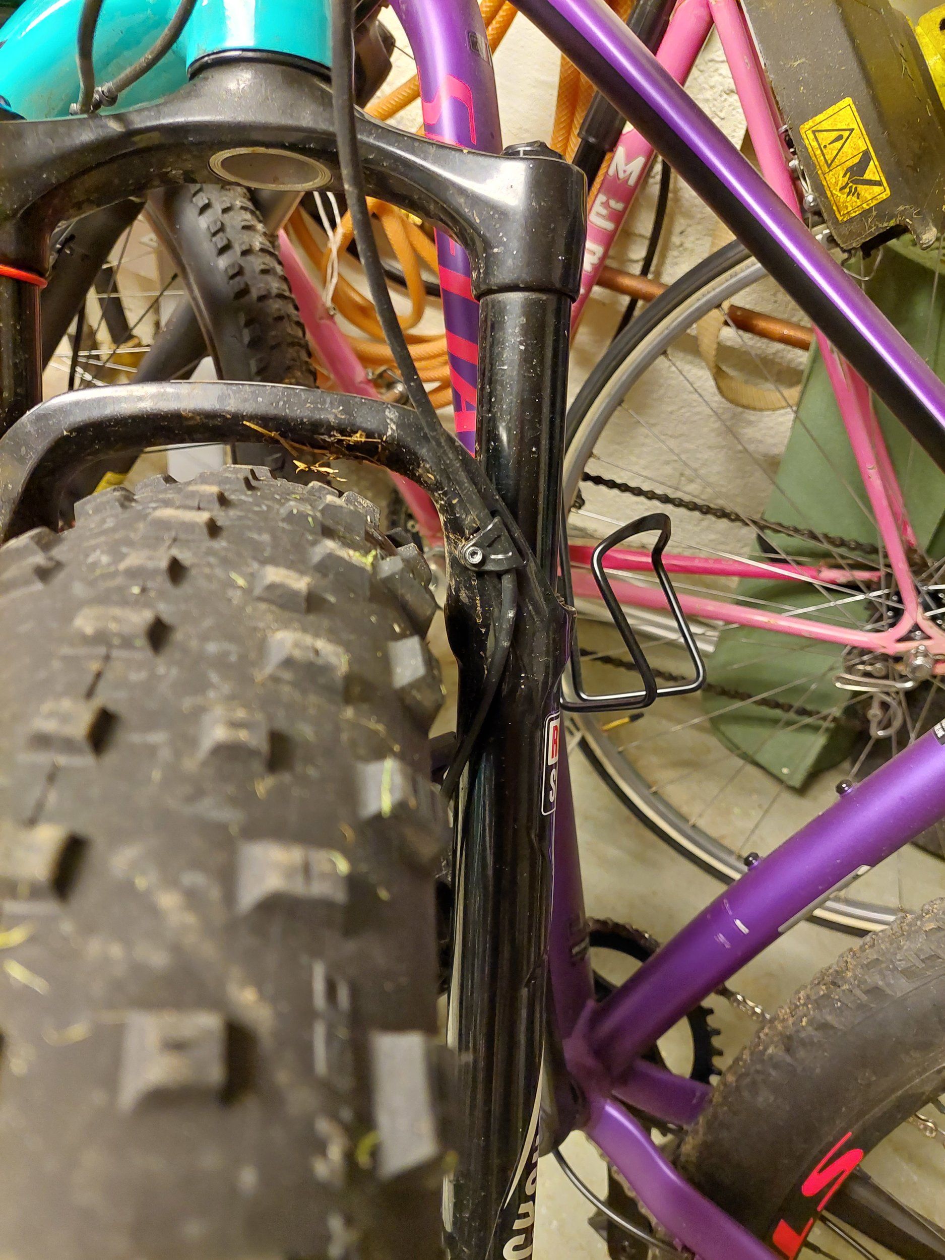

Okej, jag tog en kort testrunda på några av favoritstigarna* här hemma. Jag har inte petat på tokens eller rebound-vredet utan drog bara in 124 psi enligt vikttabellen och gav mig ut med okända fabriksinställningar. Pumpade inte däcken heller men det borde varit runt 6/9 psi. Observationer:
  • Har inte vägt min stela gaffel men Manitoun väger väl 1.5 kg mer, vilket märks. Cykeln känns rejält mycket biffigare.
  • A2C har ökat med nåt i stil med 30 mm vid sag. Har tagit bort en 10 mm spacer vid styret för att mildra, men det märks. Jag trivs som tur är med relativt kort reach och hög stack.
  • Jag har tyvärr inga bra stenkistor att testa med här hemma, men dämpningen har lugnat ner cykeln rejält över rötter och småstök. Inte alls lika studsigt. Väldigt mycket mjukare och förstås inte alls lika stötigt som helstelt.
  • Tvekade inte att skicka det lårhöga droppet till halvplatt, något jag inte vågade göra när jag körde stelt.
  • Inga problem att hålla fullt tempo på stigarna. Har mest kört trivselcykling på fetingen och fått hålla igen lite utför, men nu var det bara att döna på.
Sammanfattningsvis är jag löjligt nöjd.
*) The Birds, Vattentornet Lätta, Klubbstugorna

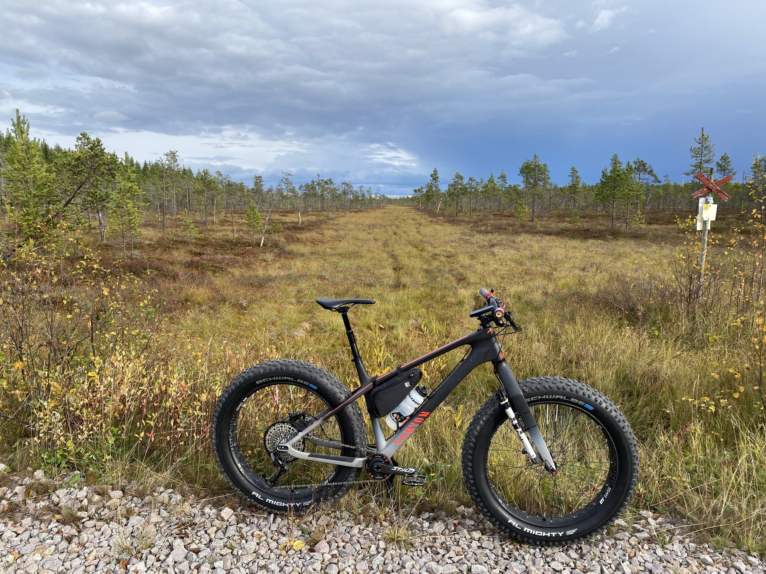

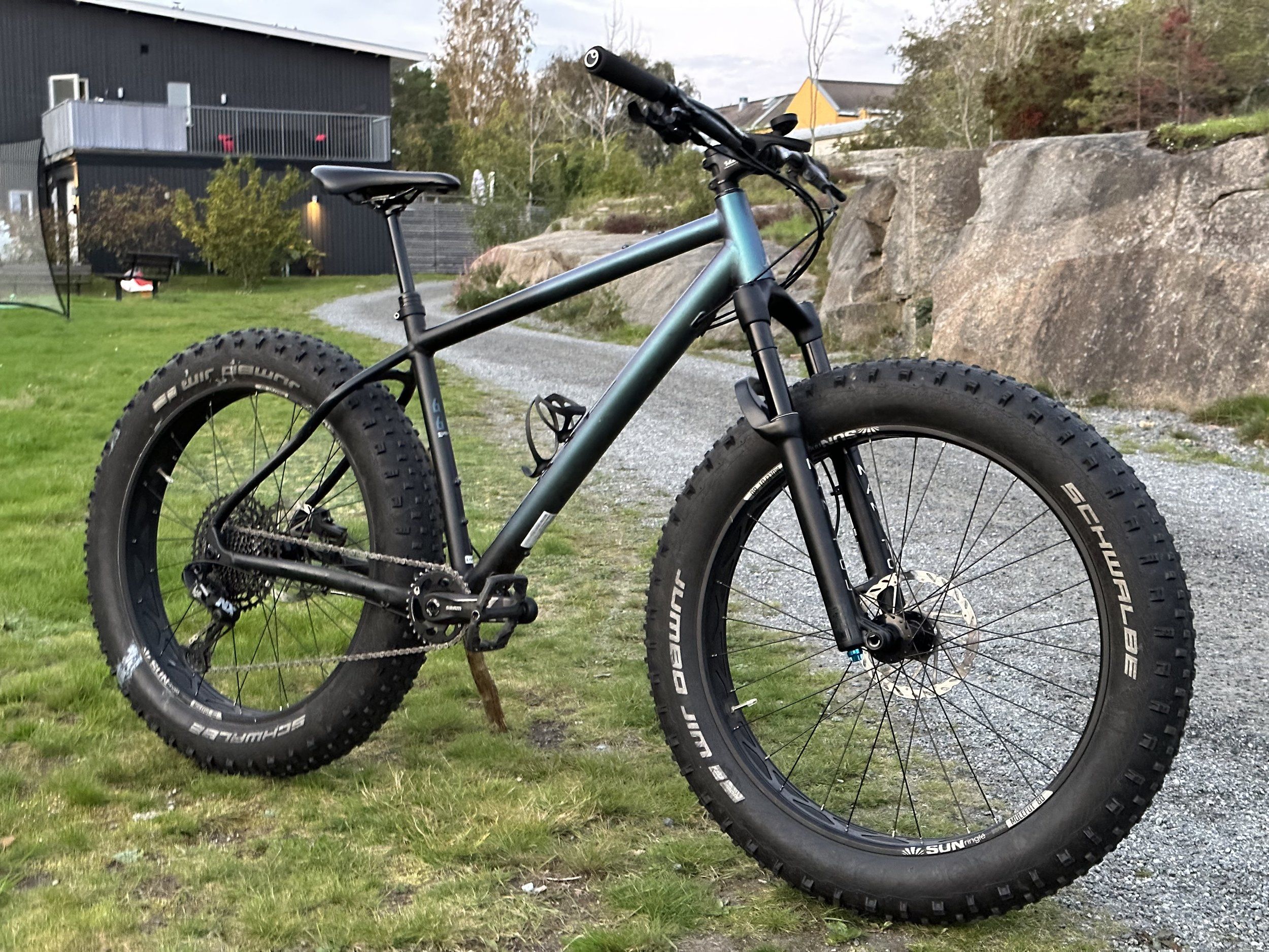

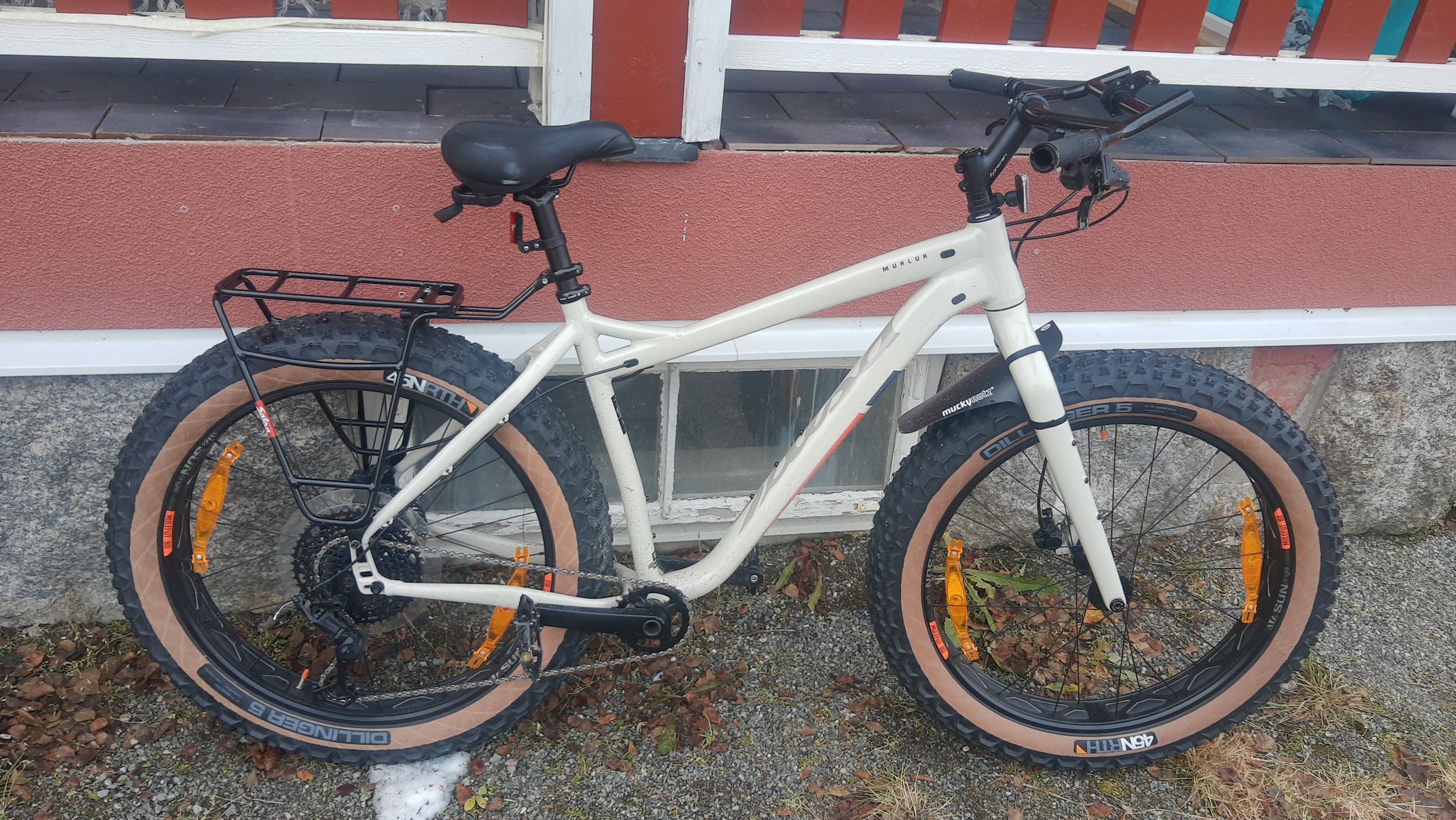

Så, vad kan man göra när man har lite tid över? Jo man kan självklart fortsätta att anpassa fetingen, och den skarpögda såg en av ändringarna redan på förra bilden.
Jag sa vid något tillfälle att jag skulle införskaffa en Jones H-Bar då jag inte riktigt fick min Moloko bar att fungera men tjurig som man är (och dessutom snål smålänning) så gav jag mig f*n på att det skulle fungera så en ny, längre 40° styrstam införskaffades, och nu passade det genast mycket bättre. Skulle ev kunna öka med ytterligare 10mm, men just nu så funkar det utmärkt.
Den andra ändringen är att mudguarden har fått ge vika för en pakethållare.
    814.2 KB · Besök: 79

Jag inbillar mig att Moloko bar skulle kännas för "rakt" jämfört med mitt Geoff bar. Jag har alltid haft svårt för styren som har mer än typ 6-9 graders bakåtsvep om det inte är 45 grader eller mer. För mig är det väldigt mycket aningen eller, rakt eller väldigt krokigt! Jag hade gärna provat ett geoff bar på min fatbike och helstela 29a med samma bakåtsvep som jag har på min pendlarcykel, det vill säga ">50 grader-nånting" (det är ett biltema "komfortstyre"). Jag har funderat på att slänga på ett Surly Open bar för att se om det kan vara något. Men jag är lite för snål och skulle sakna "bågen" på mitt Geoff bar. Det skulle ju gå att skapa något som liknande "bågen" med bar ends, men det är ju så fult!

Det stora problemet för mig är inte styrena i sig, utan att hitta rätt höjd på styrstagen...
Med det sagt, den lilla tiden jag har haft Moloko styret, så har jag inte haft några problem med det, vinkeln på händerna är riktigt bra och jag har inte märkt av någon trötthet i handlederna. Så det är bara finjusteringar kvar, vilket jag skall göra med nya handtag, då de Ritchie handtagen som sitter på nu inte känns helt hundra, då jag föredrar lite mjukare handtag.
