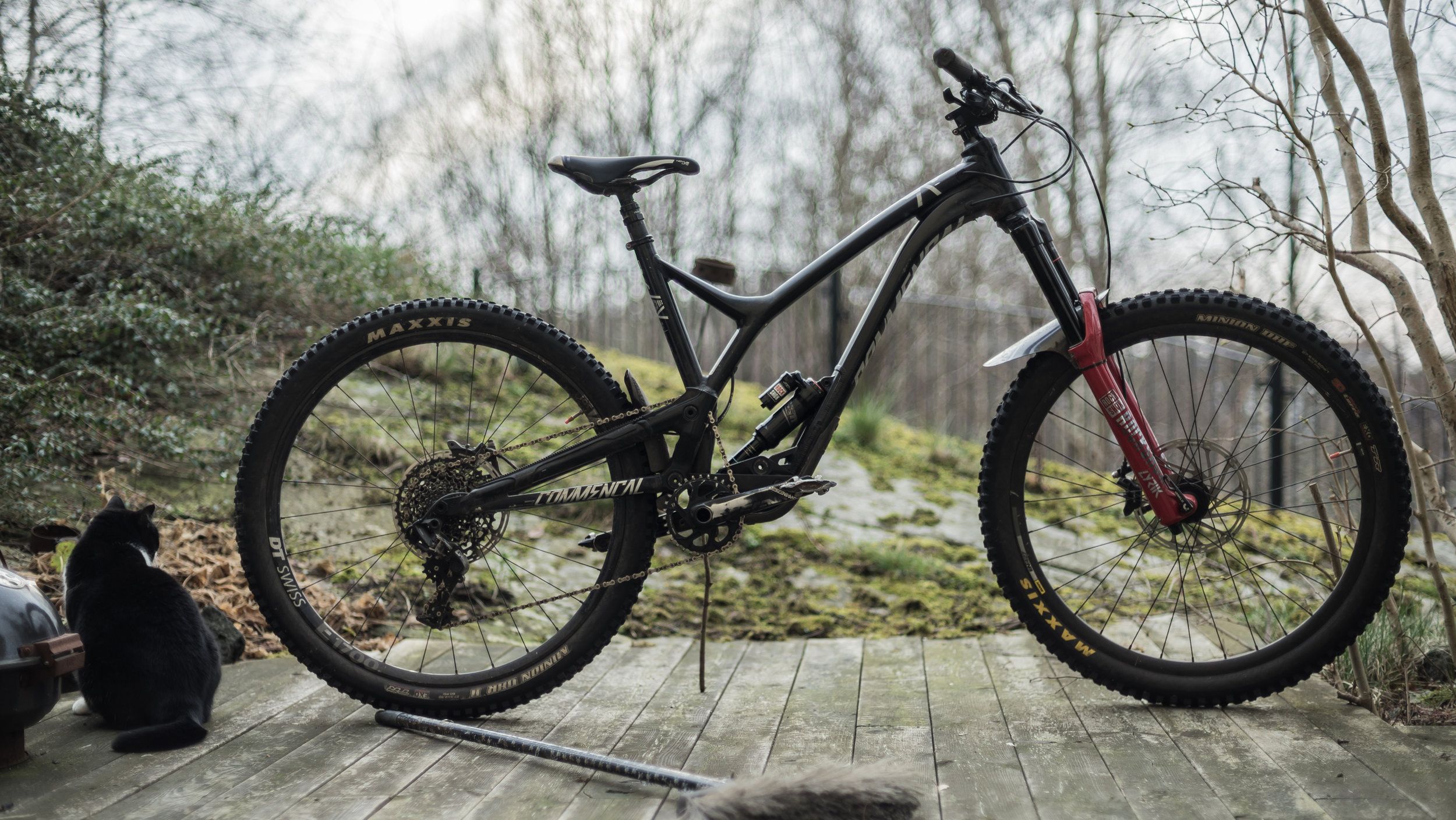

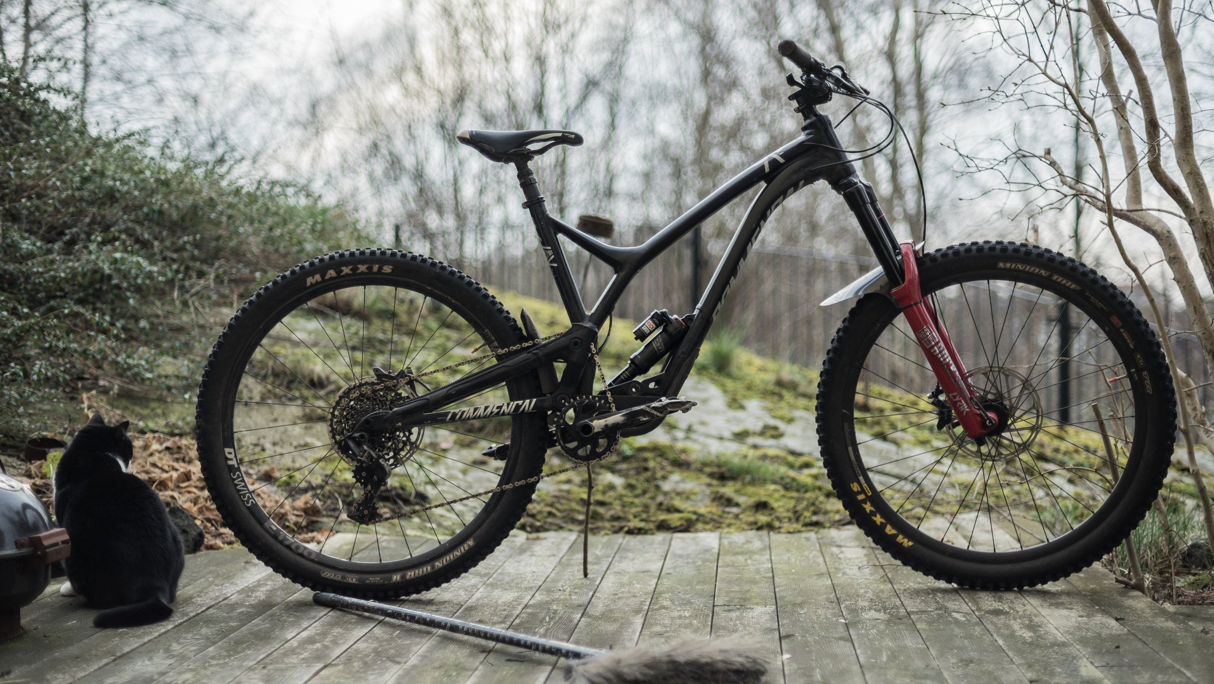

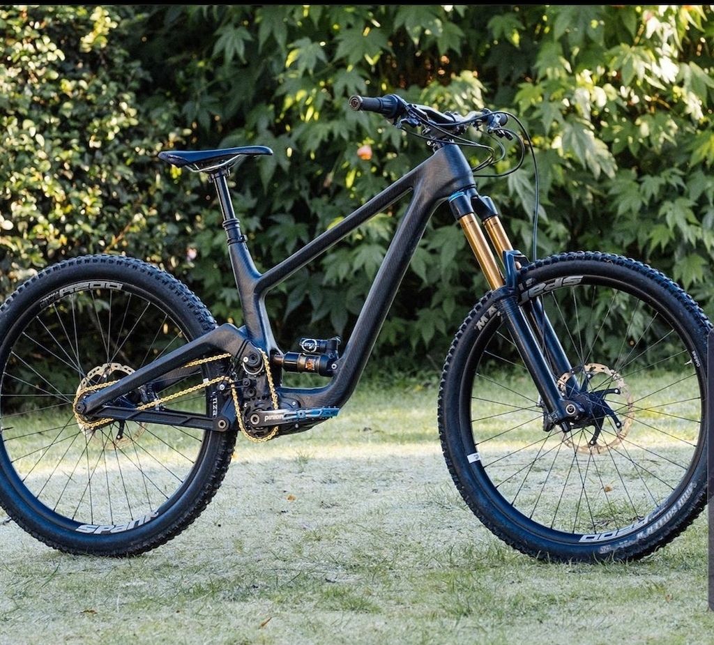

Börjar sakta men säkert dyka upp fler stigramar med high pivot + idler pulleys. Mest känd är kanske Forbidden Druid, men nu har även Deviate släppt sin Highlander. Har sett minst en Druid i Hellas, så upp med bilderna ni som kör på någon av dessa eller andra stigcyklar high pivot + idler!
Visa din high pivot med idler pulley stigcykel!
Supreme SX!
Happy-expertisen kommer i vanlig ordning lipa att det inte är en stigcykel såklart, jag fortstätter hävda att den funkar kanon till bland annat stig:) Sjukt rolig cykel, High pivot is the shit, sååå smooth bakända, mums filibabba man vill bara mata den med mer flow å sten <3
Har du kört Druiden Crossmax? Intryck?
Supreme SX!

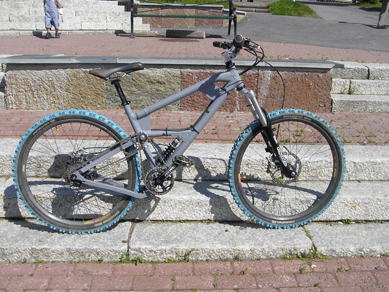

Visa bilaga 404878Visa bilaga 404880

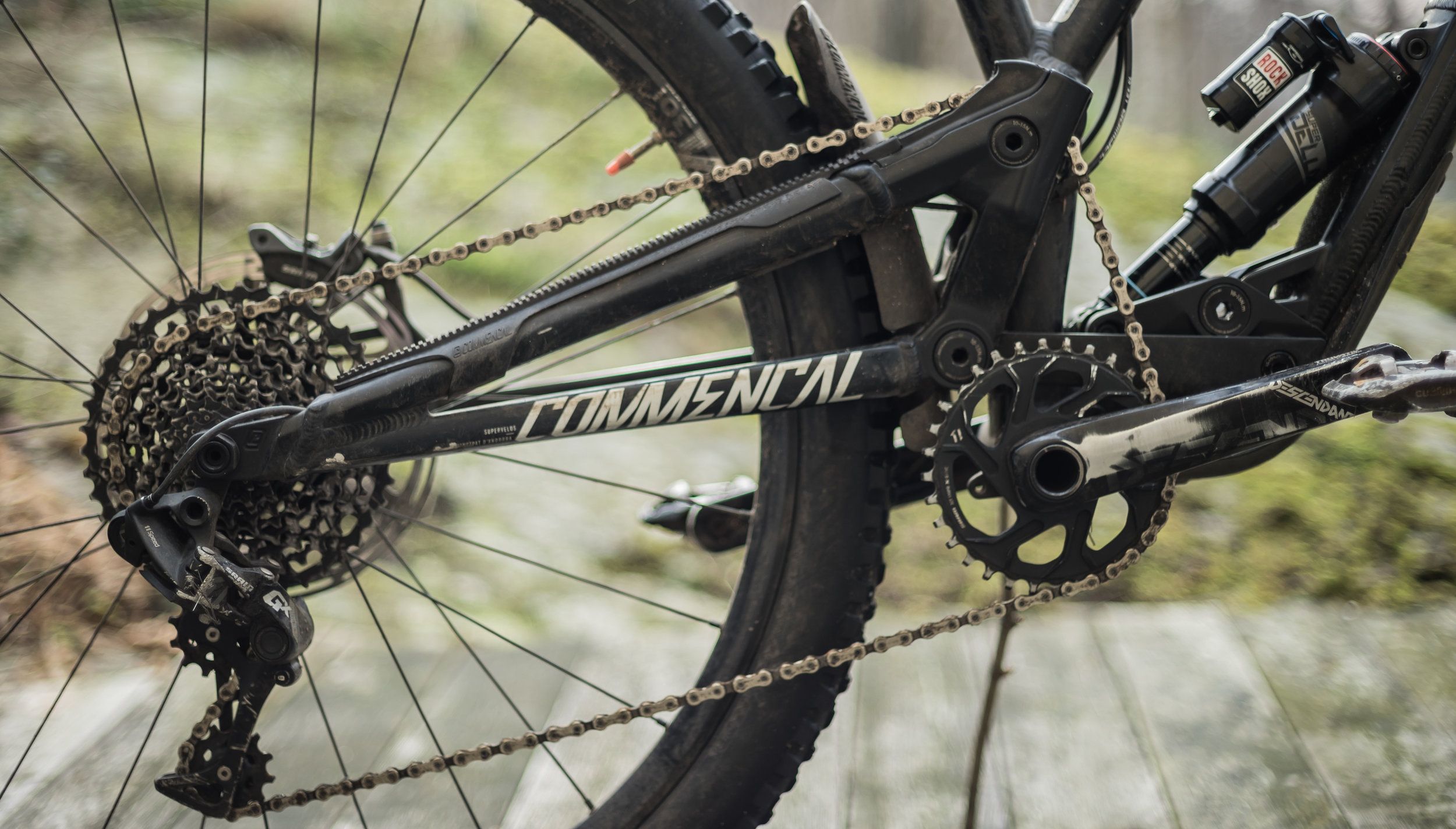

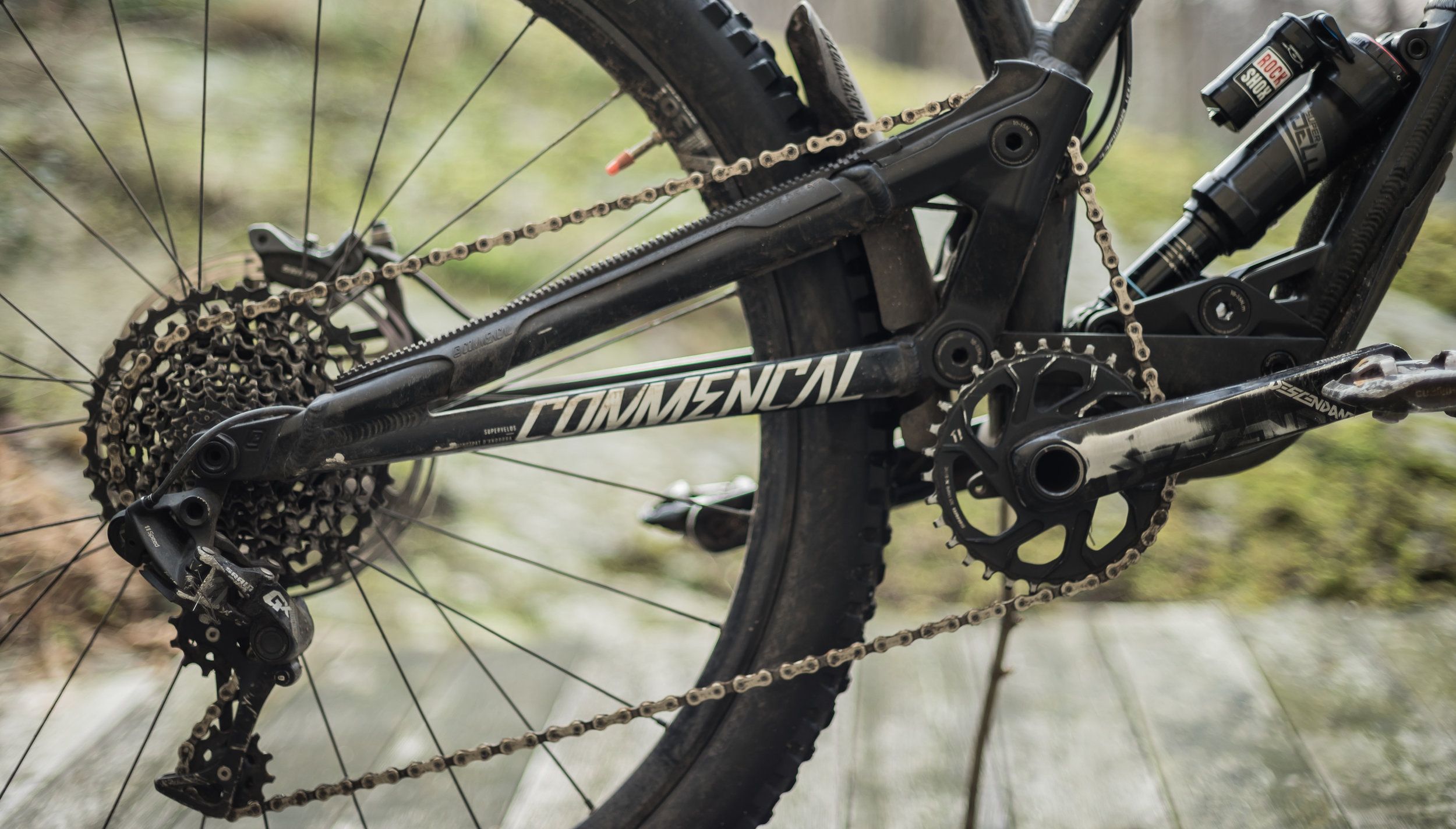

Snygg! Ja, Commencal var före Forbidden och Deviate, det får man ge dem.
Har inte testat Druiden, och det lär inte vara lätt att ordna om man skulle vilja. Men hade jag köpt en ny cykel idag så hade den varit kandidat nummer 1, synd bara att båda färgalternativen är skittåkiga.

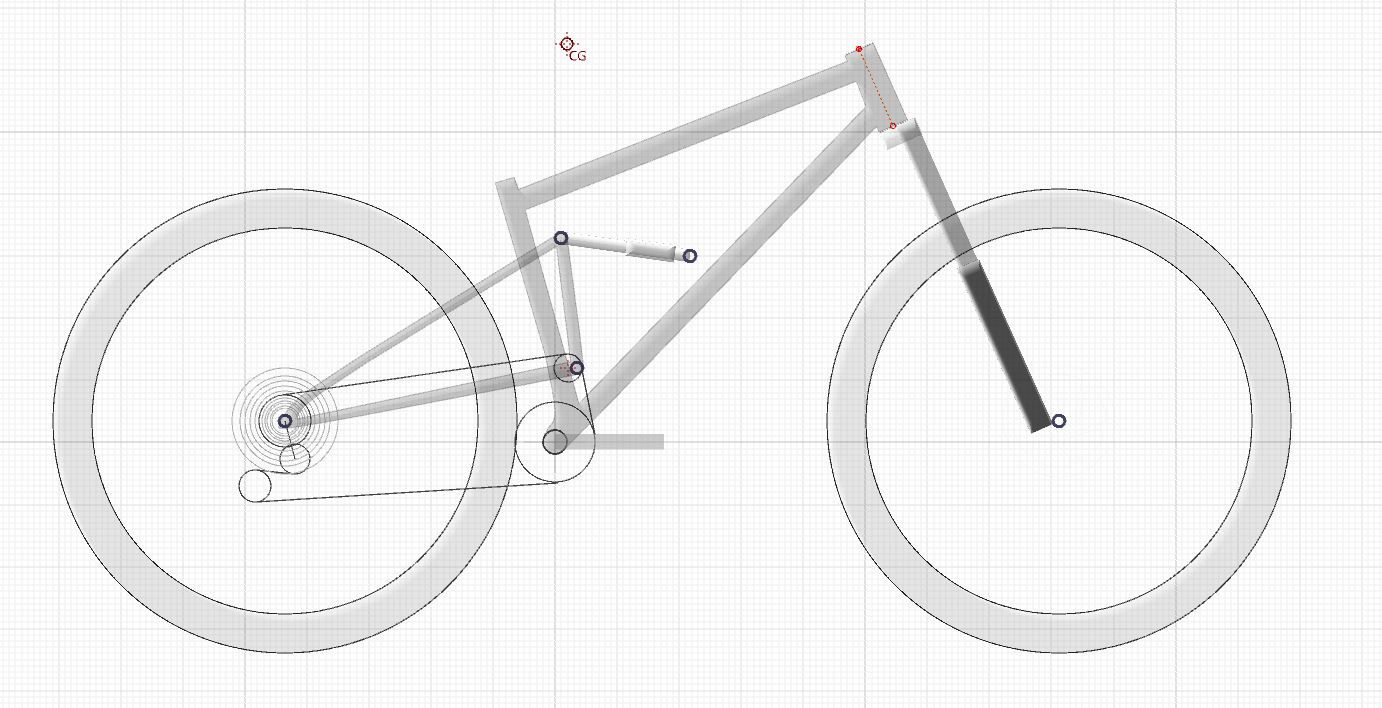

Har funderat lite på om jag ska få Marino att bygga en high (single) pivot med idler.
Ser ganska bra ut på papper. Och ja en av problemen är antisquat, men om man offsettar idlern så kan man ha rätt ok antisquat, cykeln som jag visar nedan har run 100% vid sag och går till 80% vid max slag (120mm just i denna version).
Edit: Det hela kanske inte spelar så stor roll på en så kortslagig cykel...men kul att leka :)
    139.6 KB · Besök: 287

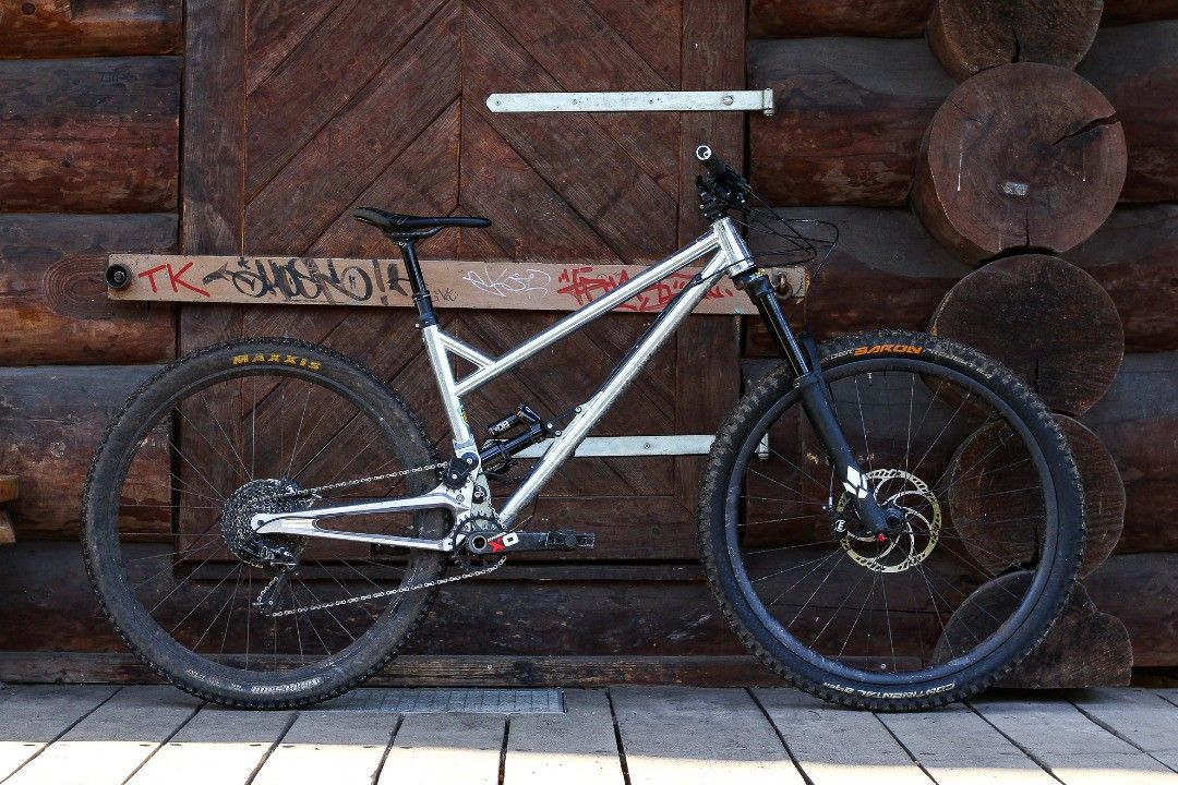

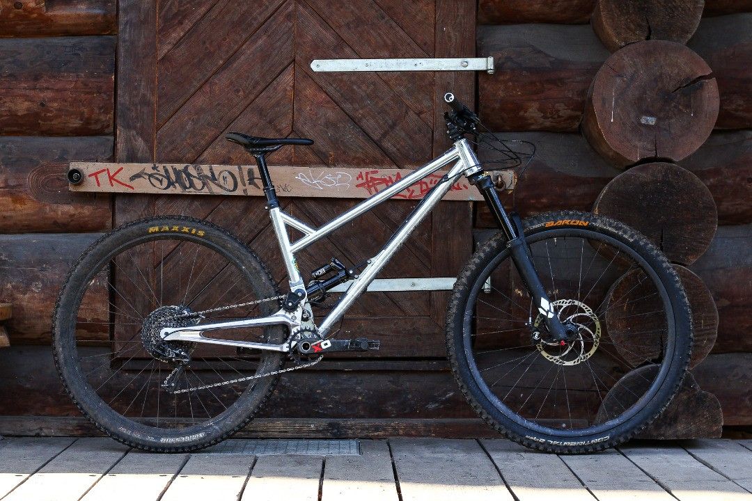

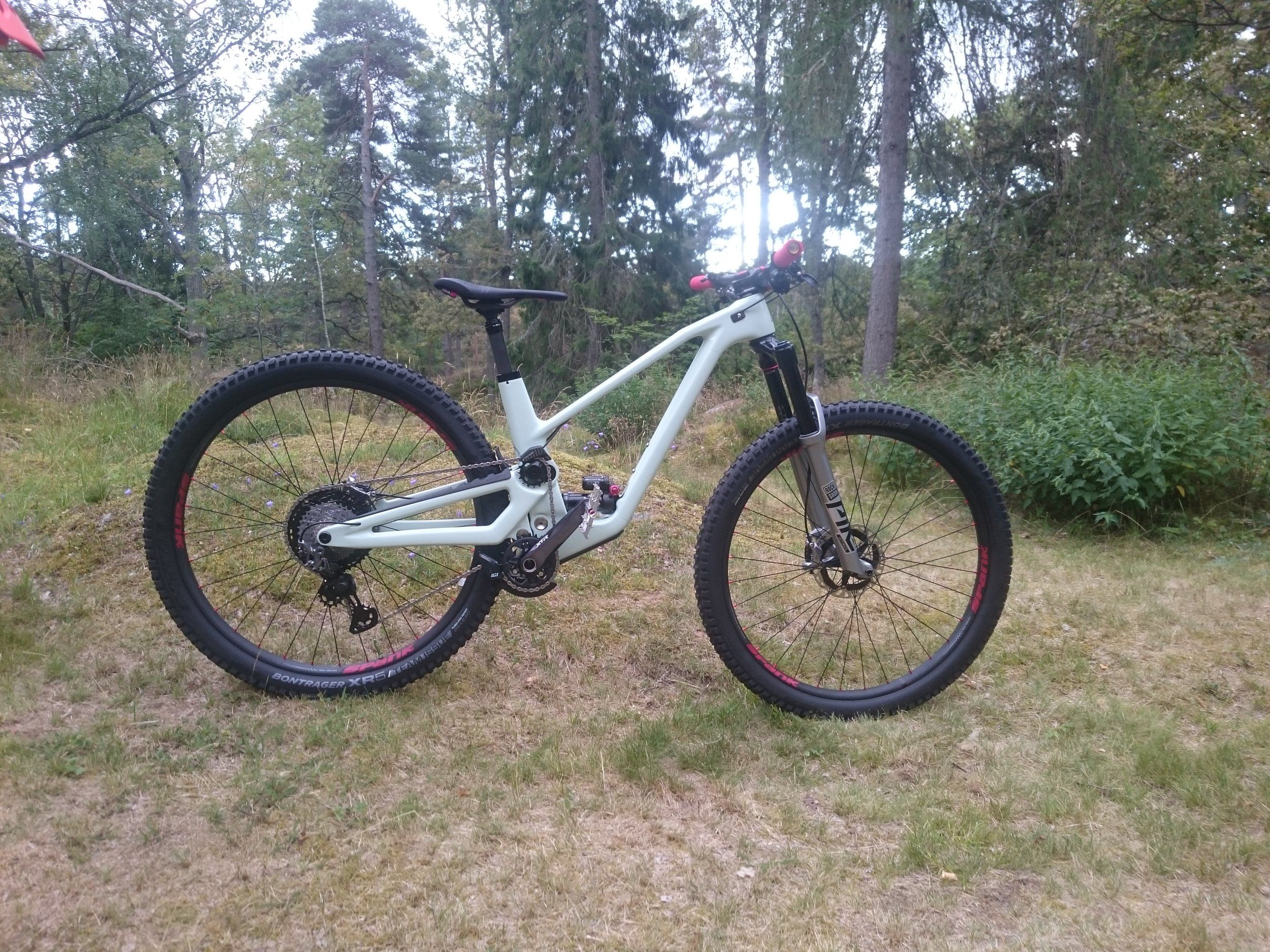

Visa bilaga 404941
Är det din hoj? Helvete vad frän! Kände inte till märket heller förrän du postade denna!
I wish, Tysk prototyp från Actofive (de/han har en fin hemsida).
Här är en till, men jag kommer inte ihåg vad den heter:
Om jag minns rätt är den från NZ (Edit: kom ihåg, Sherpa Cycles).

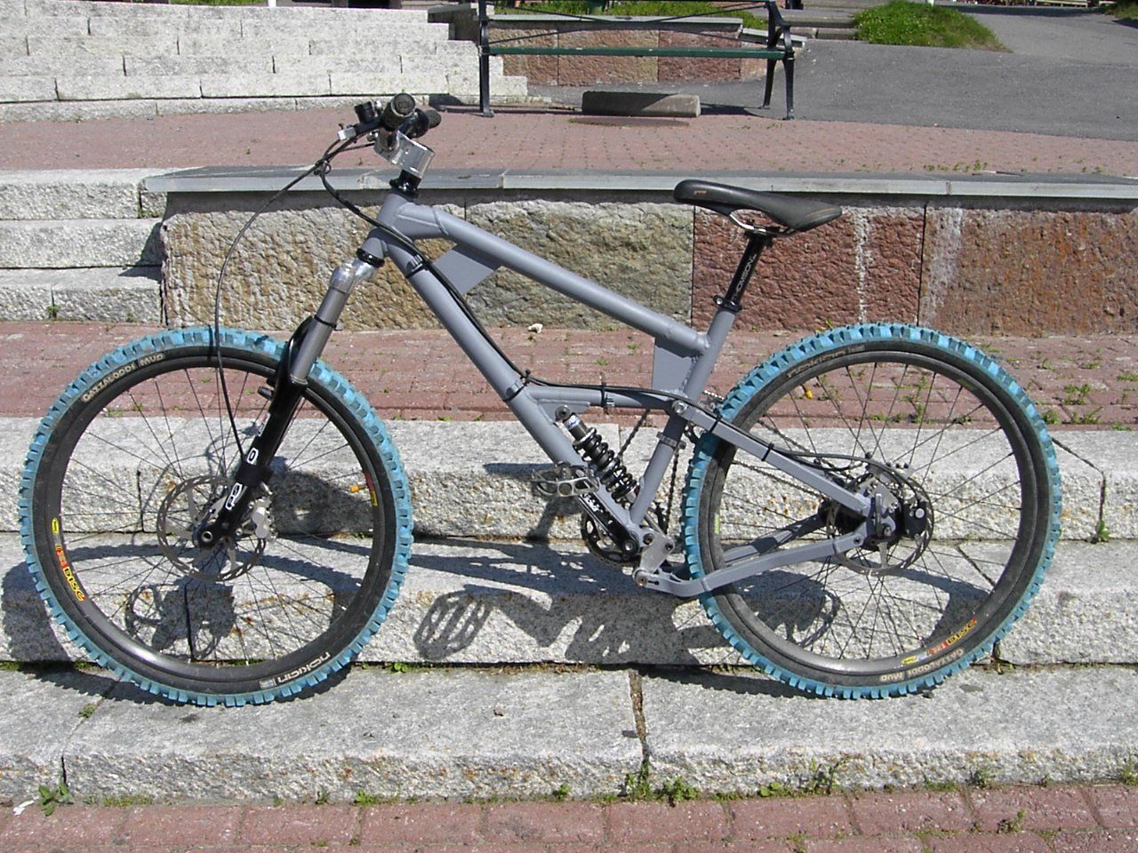

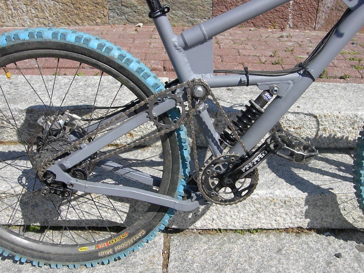

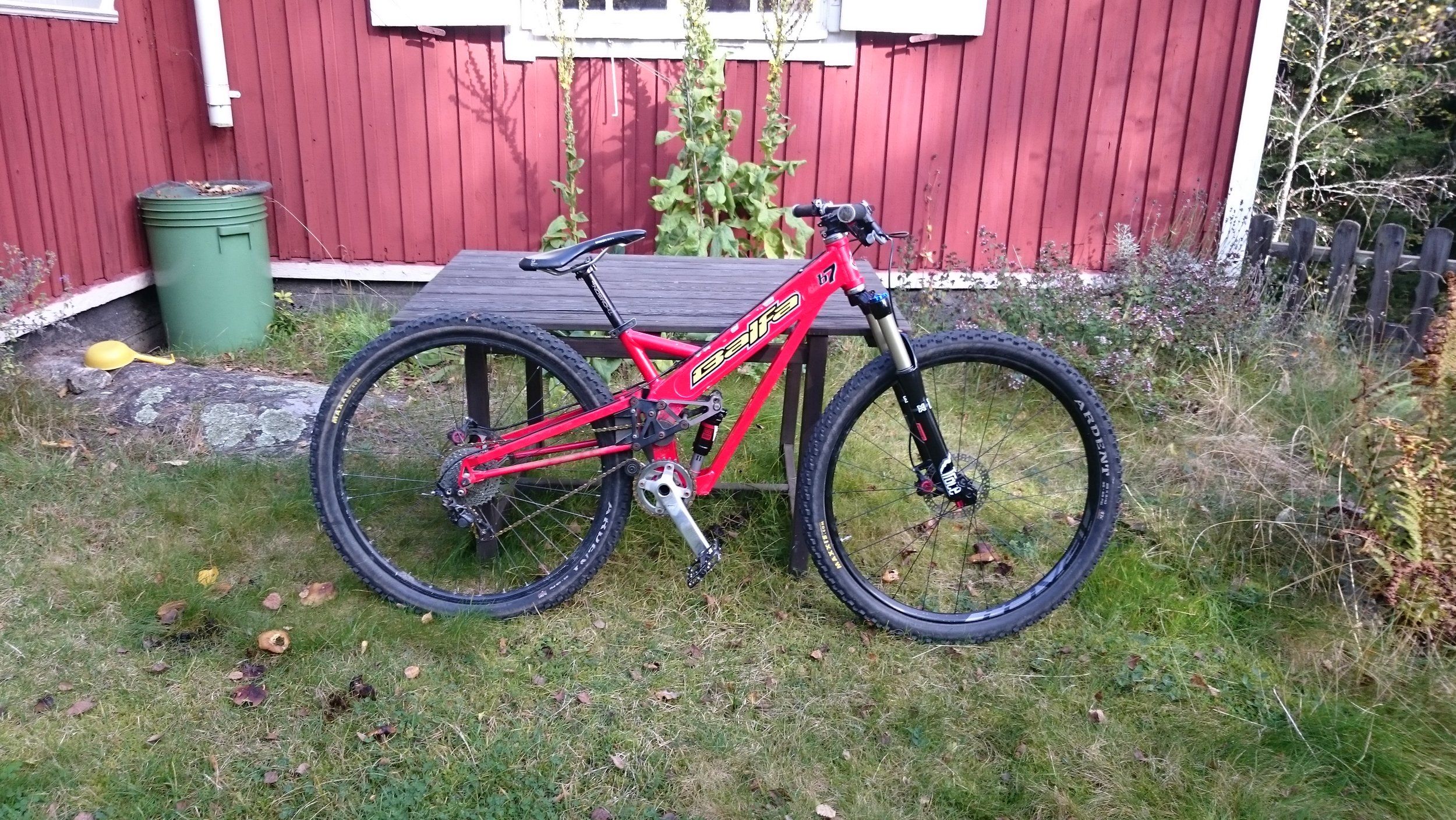

Börjar med min först highpiv från 2003, en lite "lätt" ombyggd GT RTS. med en baksving från nån knasig KHS, dämpare från min gamla ROTEC pro DH. Den höll tyvärr bara någon månad för min misshandel på skutan. men alla mina tankar och drömmar om higpiv visade sig vara sanna..
    334.8 KB · Besök: 449
    326.1 KB · Besök: 406
    337.1 KB · Besök: 363

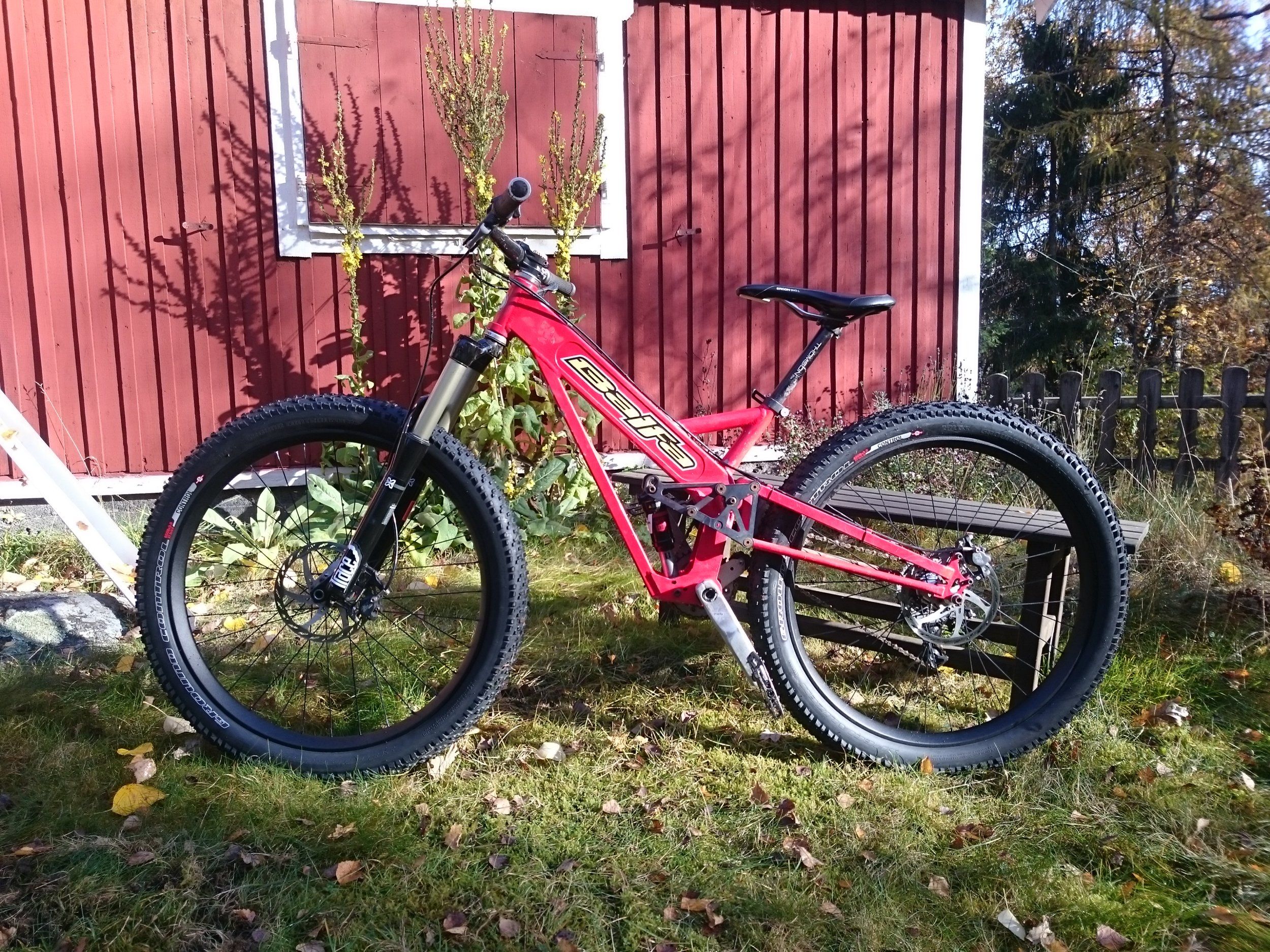

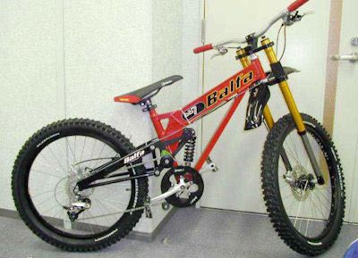

Och så då the grand finale! i fjol efter ett försök att återgå till lowpiv som bara varade några månader. Jag köpte då en Skräck Fuel EX9.9 som på riktigt va nått av det sämsta skit jag kört på (förlåt sågningen alla som gillar den men sån är min åsikt) det gungade hela tiden, dämpningen fungerade inte på småsaker alls och rejält dåligt på stora saker så varför man ska ha en sånt är för mig ett mysterium! då kör jag hellre helstelt ( vilket jag gjorde på stig de åren jag körde Balfan som DHmoppe.) Men efter detta vart det då en till HighPivot en Forbidden Druid. Jag förväntade mig inte att den skulle vara lika bra som balfan bara lite mer i rätt storlek, nått kilo lättare. Kan bara säga att efter det kändes balfan som en traktor. och jag är superdupernöjd! den gungar noll, äter ALLT! gruskorn, rotmattor, stenbumligar, stenkistor, dropp. Så får bara säga till er som inte testat våga! men det finns ingen väg tillbaka sen.

Jag kan ju bara säga att enligt mig så stämmer allt i den analysen förutom de negativa sakerna som jag inte upplever alls! säkert förlorar man någon %på ett till drev men det man vinner med att det inte gungar som en leksak tror jag gör hela systemet minst lika effektivt som alla pogostickhojjar som rullaromkring där ute.
Men som du säger vad i kurvan som medför vad... det är en annan sak. Balfan hade lite bättre smalbumpsensitivity och den har ju en klart lineärare kurva. GT'n betedde sig då mer som druiden vilket ju inte är så konstigt då de är osedvanligt lika förutom idlerns placering. minst pedalfedback och bobb har balfan av dessa tre. men de alla är magnituder bättre än lowpivs. sen att den inte blir lika känslig som balfan är inte så konstigt då balfan med BOS luftdämparen har 210mm slag och jag körde den med 50%sag mot druidens 30%sag på 130mm, jag ahr funderat på att slängadit en fjäderdämpare istället för att få än lite bättre smalbumpsensitivity, men först ska jag byta till annan drivlina.

Jag hoppas du har Balfan kvar någonstans Egil! En dag, när allt det här är över och det går att resa som folk igen, så kommer jag ner till Stockholm så kan vi rulla lite tillsammans, det var alltför länge sen. Och det skulle vara sjukt spännande att testa den där.
Jag tror för övrigt du kan vinna en del till och med på att byta ut DPS:en till en annan (vettigare) luftdämpare, om du inte vill gå all in på stålfjäder.

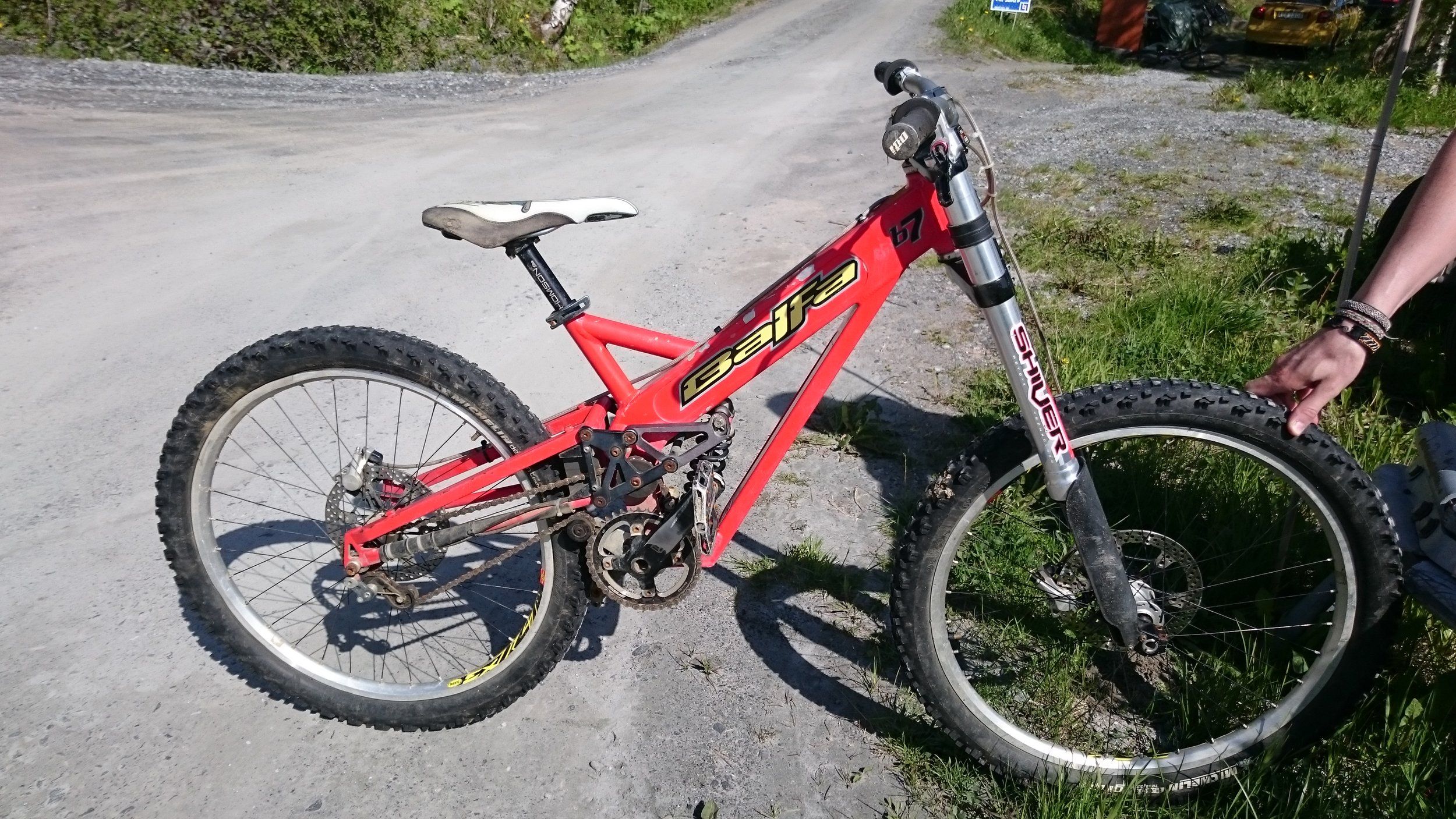

Mnja.. jag gav Balfan till en kompis om var i behov av liten brahojj men den lär inte försvinna ur närkretsen..
Det är en PDX2 som sitter på druiden, har vart lite sugen på en EXT Storia men det är ju rätt mkt deg till.. ska testa att byta till vettigare olja först i denna. ( redline 0,5wt..)
jo det var på tok för länge sen, bara att hojtatill när du är på väg neråt :)
