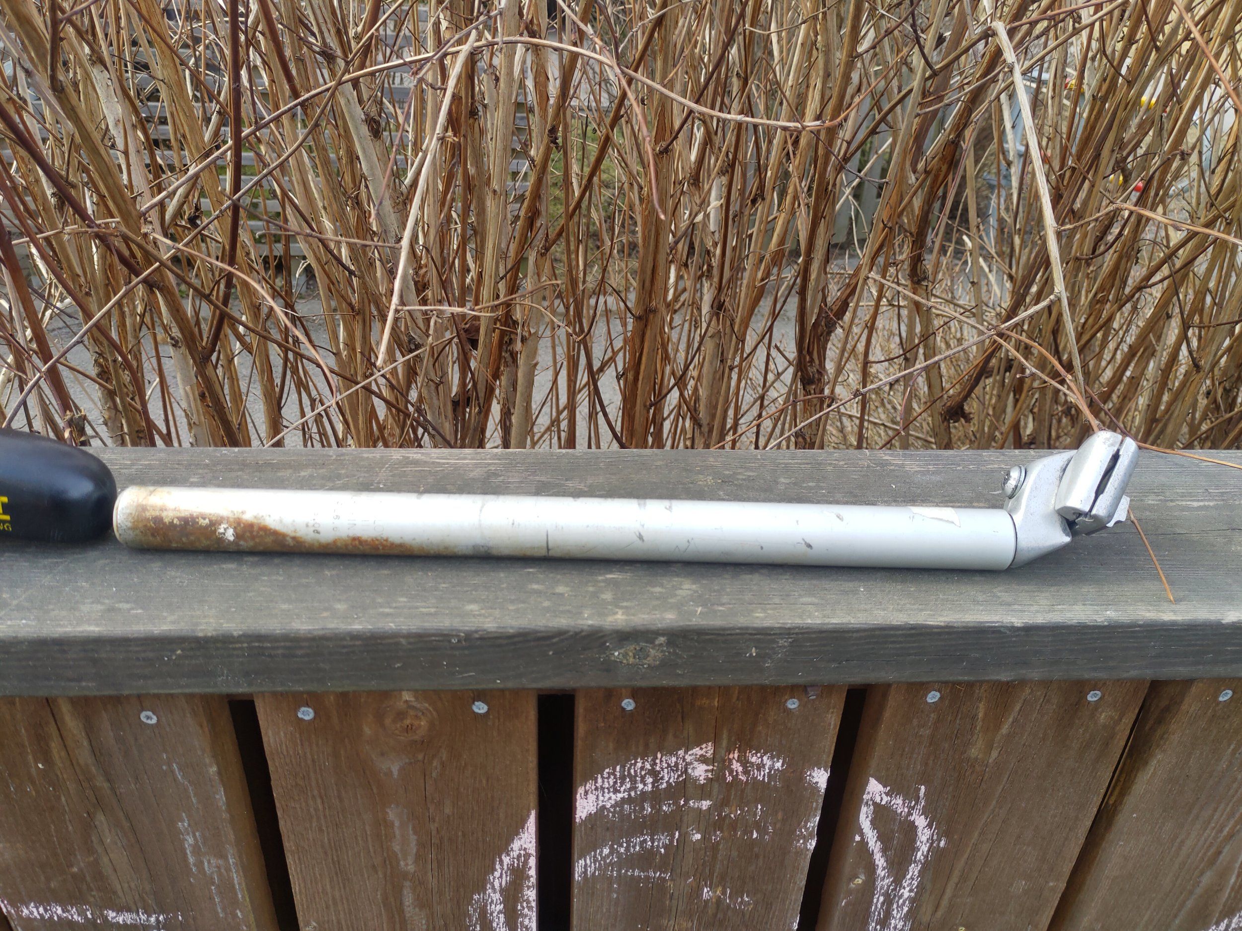

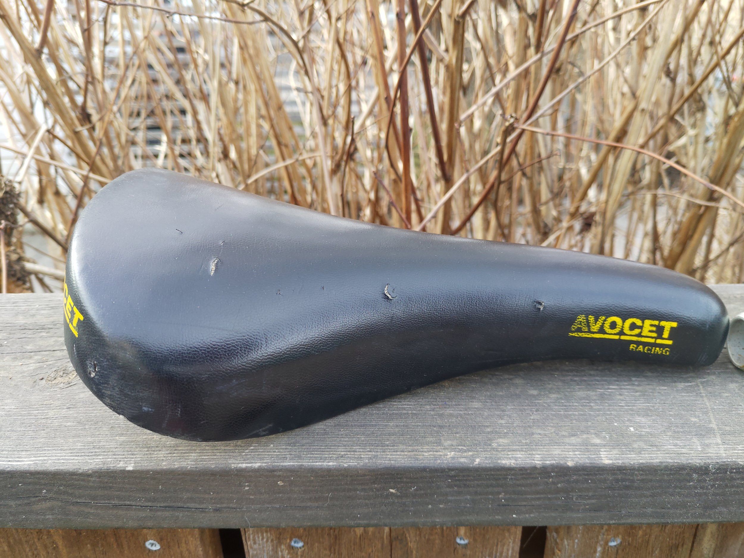

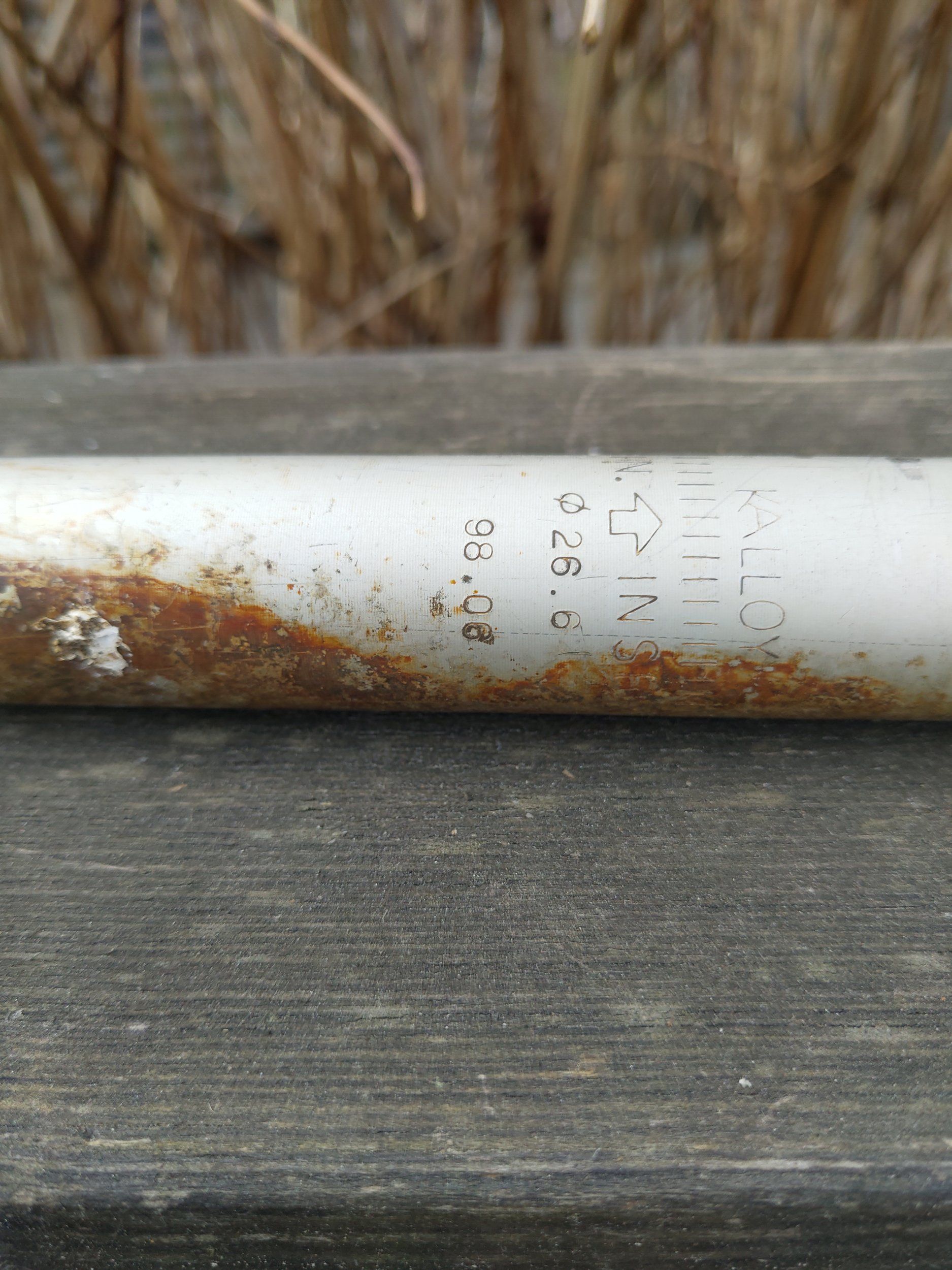

På tal om sadelstolpar, är det någon som har nytta av en original Avocet-sadel (funkis men långt från nyskick) och en stolpe i 26.6? Båda ytterst gratis.

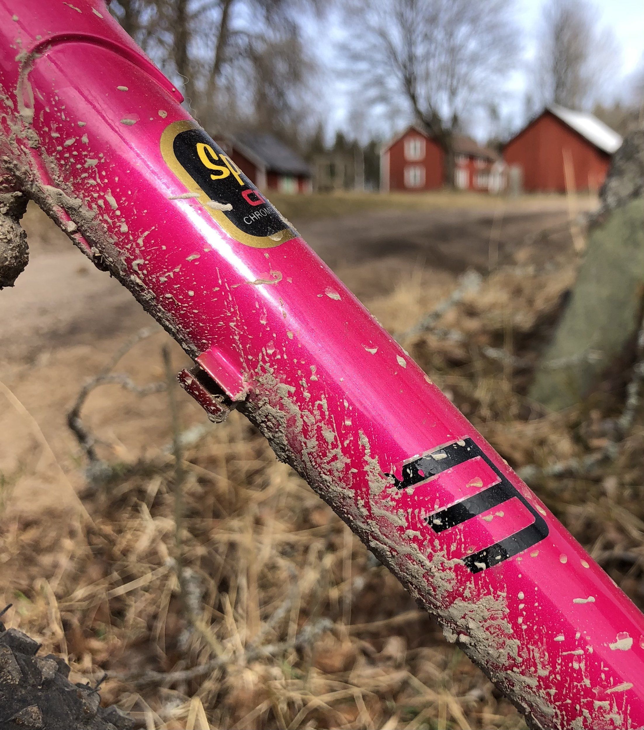

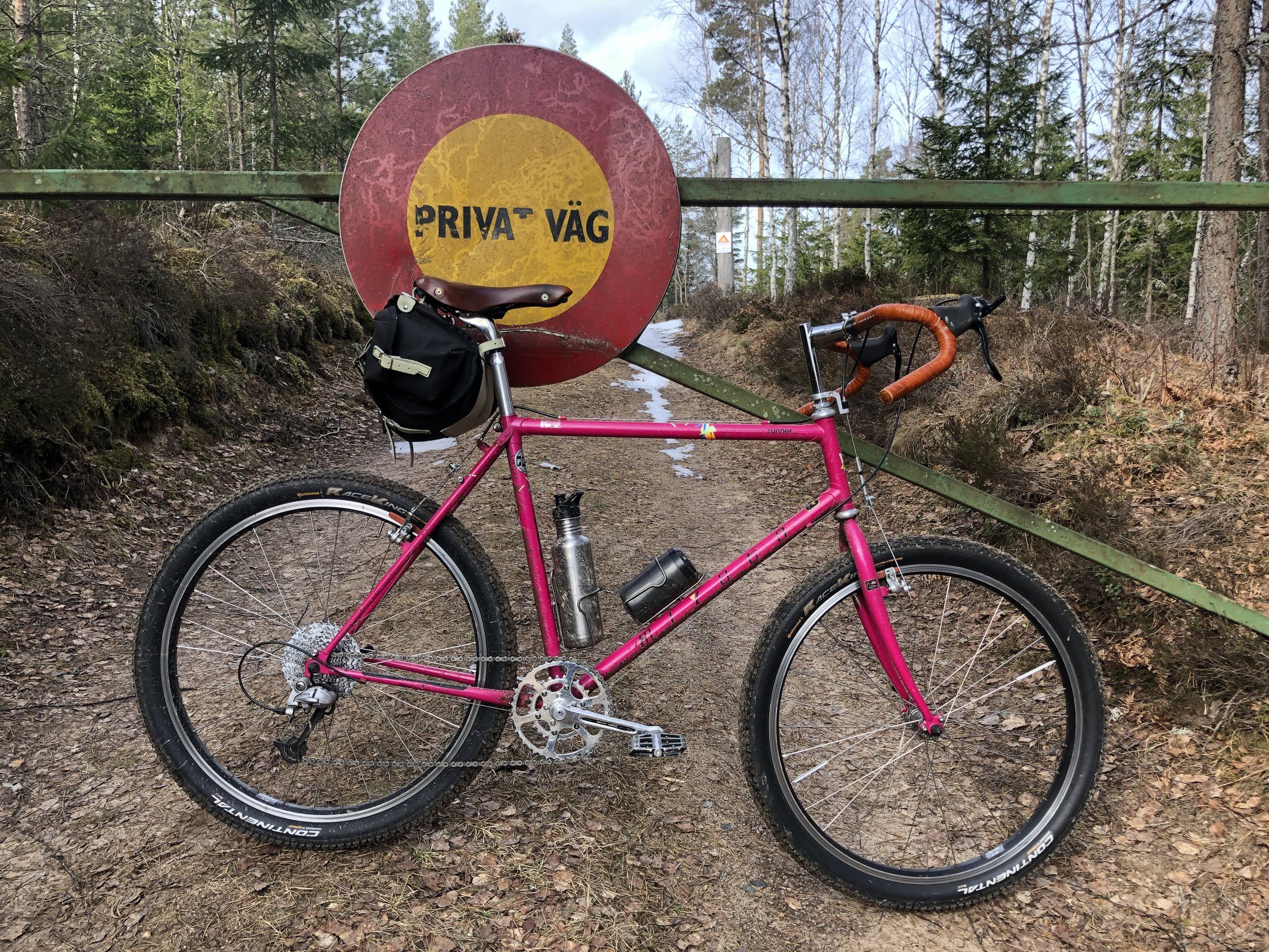

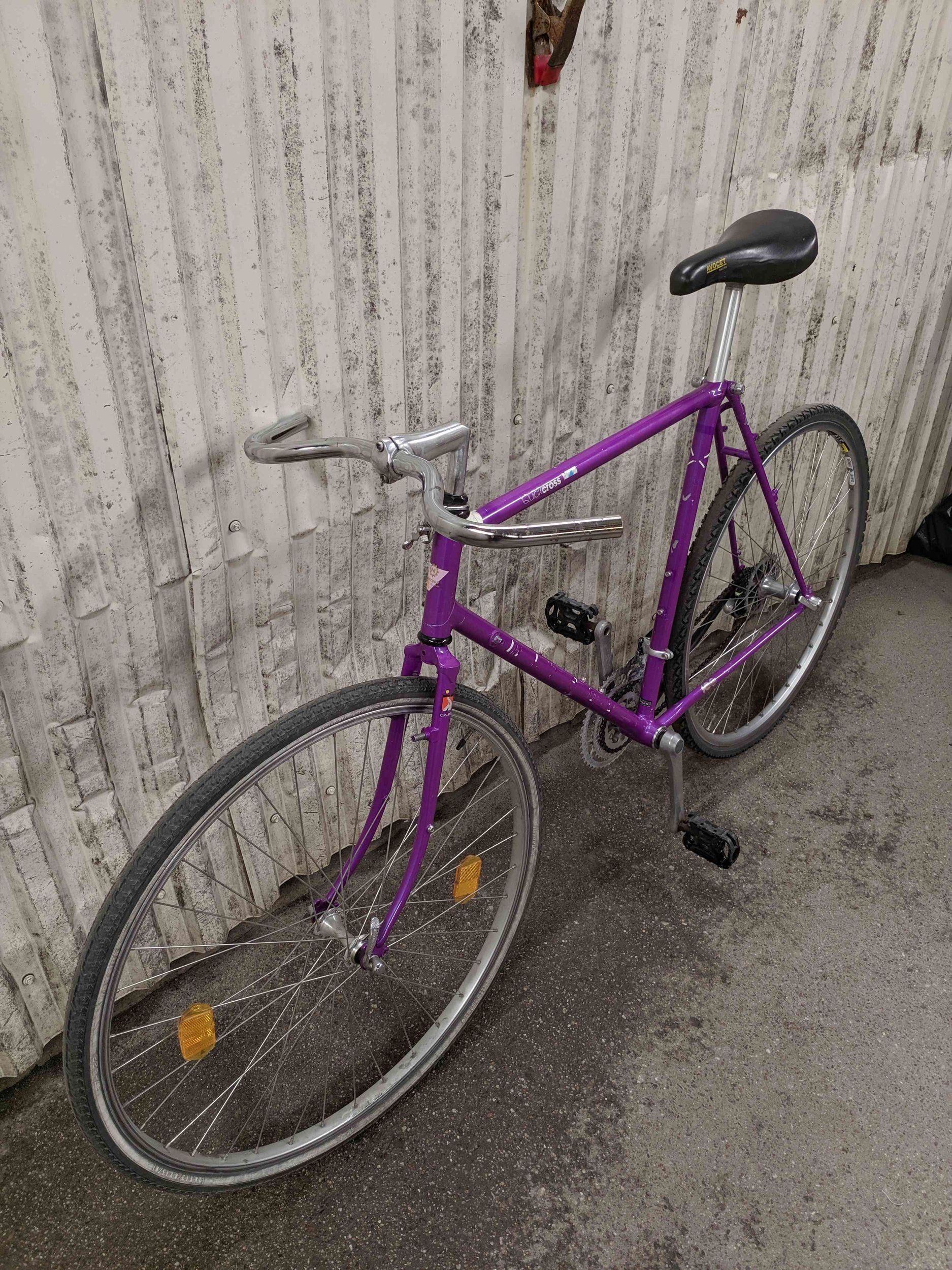

Inspirerad av @velovin och hans rosa tjejcykel - sagt med den högsta aktning - valde jag min rosa till dagens utflykt. Den har nog bannemej suttit på avbytarbänken sedan husvagnsbildsturen i oktober, men den förnekade sig inte idag heller. Mein Gott vilken skjuts det är!

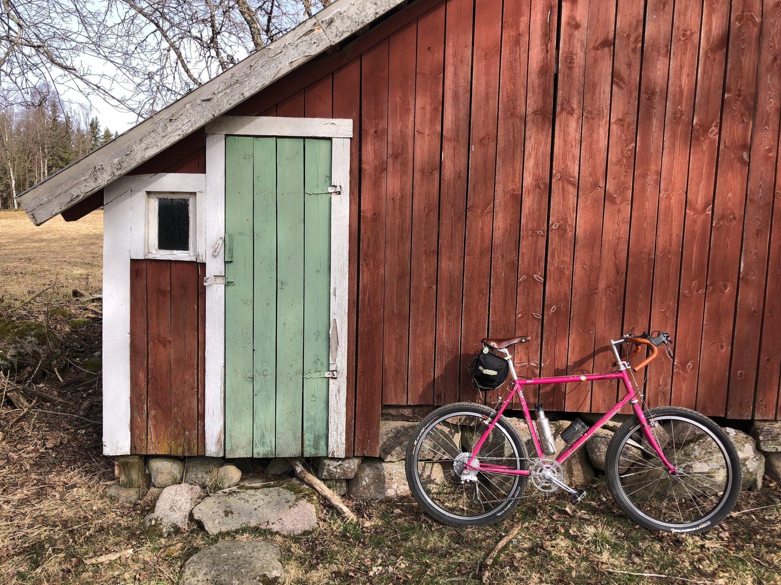

Det blev en blandning av kända vägar och utforskande av nya, delvis sådana som vi kommer att köra i samband med konventet.

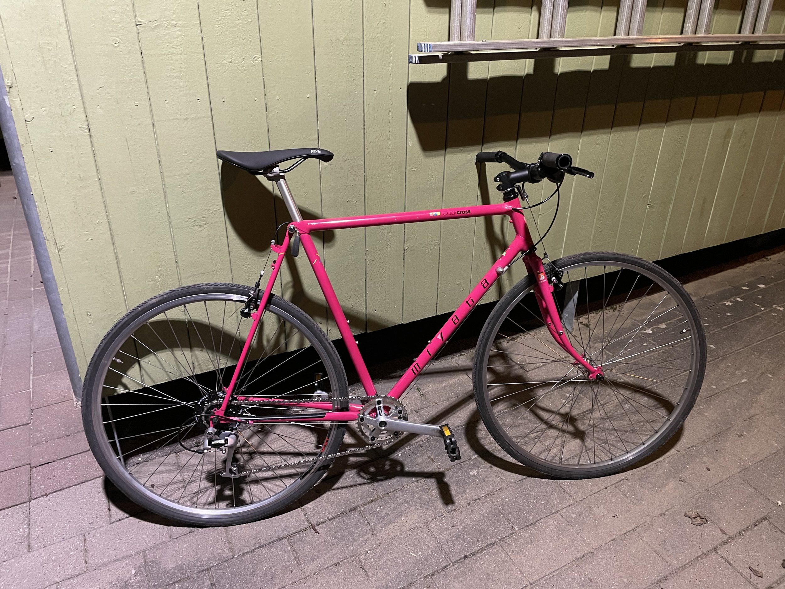

Äntligen premiärtur! Ett varv på gatan hann jag med ikväll så inga långpass precis. Riktigt trevlig upplevelse må jag säga, känns förvånansvärt rapp och lätt och sittpositionen precis lagom avvägd mellan någorlunda snabb men ändå rätt bekväm. Helnöjd.
Jag hade hoppats på att kränga på annat gummi, men de 42 mm jag hade från annan hoj ville ramen inte alls veta av. Jag tyckte det verkade vara gott om plats men icke sa Nicke. Det såg riktigt fett ut med dem på men tydligen ska hjulen kunna rotera också. Har jag hört.
Kanske jag får nöja mig med 32 mm som det är nu (fast något roligare än de jag fick med cykeln) så att jag kan köra Gilles 40 mm-skärmar.

Hurra, underbart!
Kul att den är igång och att den känns bra. Vad som står på däcksidan är ju inte alltid samma som den faktiska bredden, och en QX och en M1000 kanske inte heller är helt lika. Men jag får in Schwalbe 700x35c och skärmar i tusingen. 32 mm som beteckning känns i smalaste laget, men det kanske är ganska nära den faktiska bredden på mina 700x35c Schwalbe. Jag kollar!
Edit: Schwalbe Marathon 700x35c mäter ca 34 mm på en Zac 2000-fälg (i19). Det går in i tusingen med Berthoud-skärmar.
En uppsättning tjeckiska Rubena 700x35c som jag har på några lite smalare Alex-fälgar mäter ca 32 mm.

Äh, 32 mm är ju breda däck.
Visa din Miyata!
Jo, det är bara jag som aldrig riktigt har varit i lvg-land.
Och hellre ett par bra och sköna 32mm-däck än ett par stela och tunga men aldrig så breda Schwalbe-ostar.
Jag har aldrig kostat på mig några exklusivare däck så jag har inte mycket att jämföra med. Men när farsan lade BT:s 26:or på sin On/Off insåg jag att det finns grader i helvetet. Så lite som han cyklar så duger de, men någon sång och glädje är det inte tal om.
Ergo: kör på 32 mm men unna dig några bra däck.

Även i lvg-svängen har man ju gått åt större och större däck, fast 32 är så klart rätt stort även där.
Nåväl, jag gillar lite fetare för komforten på den här typen av åk. Trots 99% asfalt så är viktstraffet av större sulor rätt liten om man ser till totalvikt och att den inte precis är någon tävlings/träningscykel. Plus att jag tycker det är snyggt.
Nåväl, jag kollar runt efter 32-35 mm helt enkelt. Panaracer kanske.

Tackar för infon där. Jo då har förstått att däck skiljer sig en del åt oavsett vad det står på däcksidan. Kanske bäst att mäta lite på de nuvarande så jag inte går bet en gång till.

Snyggt bygge! Blev väldigt bra med threadless-adapter tycker jag ?
Angående däcksbredd: Min QX står dessvärre fortfarande i malpåse, men har provkört den med 700-35C/37-622 fram och 700-38C/40-622 bak. Mätte bakdäcket monterat på 19C-fälg till 38 mm brett. Fram fanns det tonvis med plats och bak var det lite trångt, men funkade. Stod iofs inte upp och pumpade utan körde bromslöst och civiliserat. Kan inte se att det skulle vara problem att smälla på skärmar med dessa däck då det var mycket plats uppåt. Tror det finns andra QX-ägare här i tråden som kan bekräfta att åtminstone 35mm-däck är odramatiskt att få på med skärmar? Sen kanske det skiljer sig mellan årsmodellerna, vem vet.
Instämmer i den ungefärliga devisen som framförts ovan att supple kvalitetsdäck är mer värt än blingiga kedjebultar. Däcktrimmade beater-Hundringen från Nokian dubbdäck, ca 1 kg styck, till Schwalbe G-One, ca 370 g styck, och plötsligt försvann lycramaffian och elcykelkaravanerna hastigt i backspegeln?

Ja uppåt är det massvis med plats, det är kedjestag som det kniper mest vid. Tackar för bra inspel, då finns det chans på åtminstone 35.
Jag har spanat på g-one som kandidater. Gillar du dem?

Det känns som att G-One rullar på bra. De är följsamma och mjuka och man kan pumpa dem ganska hårt utan att förlora särskilt mycket komfort. Cykeln känns sprallig och livlig med dem på. Jag gillar dock inte att de kontinuerligt placerar sig i det lägre segmentet i rullguruns tester. Var ett impulsköp på utförsäljning och jag är faktiskt lite osäker på vilken av alla modeller det är jag har. 700x35C i alla fall och faktiskt mer eller mindre true to size monterade, så bör passa utan problem på QX (vilket var tanken faktiskt). Även om G-One är grrrrvldäck är iaf just denna modell i tunnaste laget för att punkteringsmässigt kännas förtroendeingivande på vintergruset som fortfarande ligger i huvudstaden, och punkteringar är väl vad jag sett att folk gnäller om på nätet. Men det är ju priset för den låga vikten. Men har bara kört med dem en vecka och det har varit punkteringsfritt, så kan inte uttala mig egentligen.
För ordentlig allt-i-allo-tjänst är jag sugen att testa nya Continental Contact Urban. Hyfsat lätta, bra punkteringsskydd, bra pris, många storlekar och approved by rullgurun.
Jag gillar skarpt Pirelli Cinturato Gravel H i 35-millimetersutförande. Har även precis beställt en uppsättning Continental Grand Prix Urban 35 mm till fruns cykel. Kan återkomma med ett utlåtande när de sitter på plats.
Det finaste man kan ge sin cykel är ett par riktigt bra däck!
Ser fram emot recension av Conti Grand Prix Urban. Blir lite tjatigt det här, men rullgurun är överförtjust i dessa.

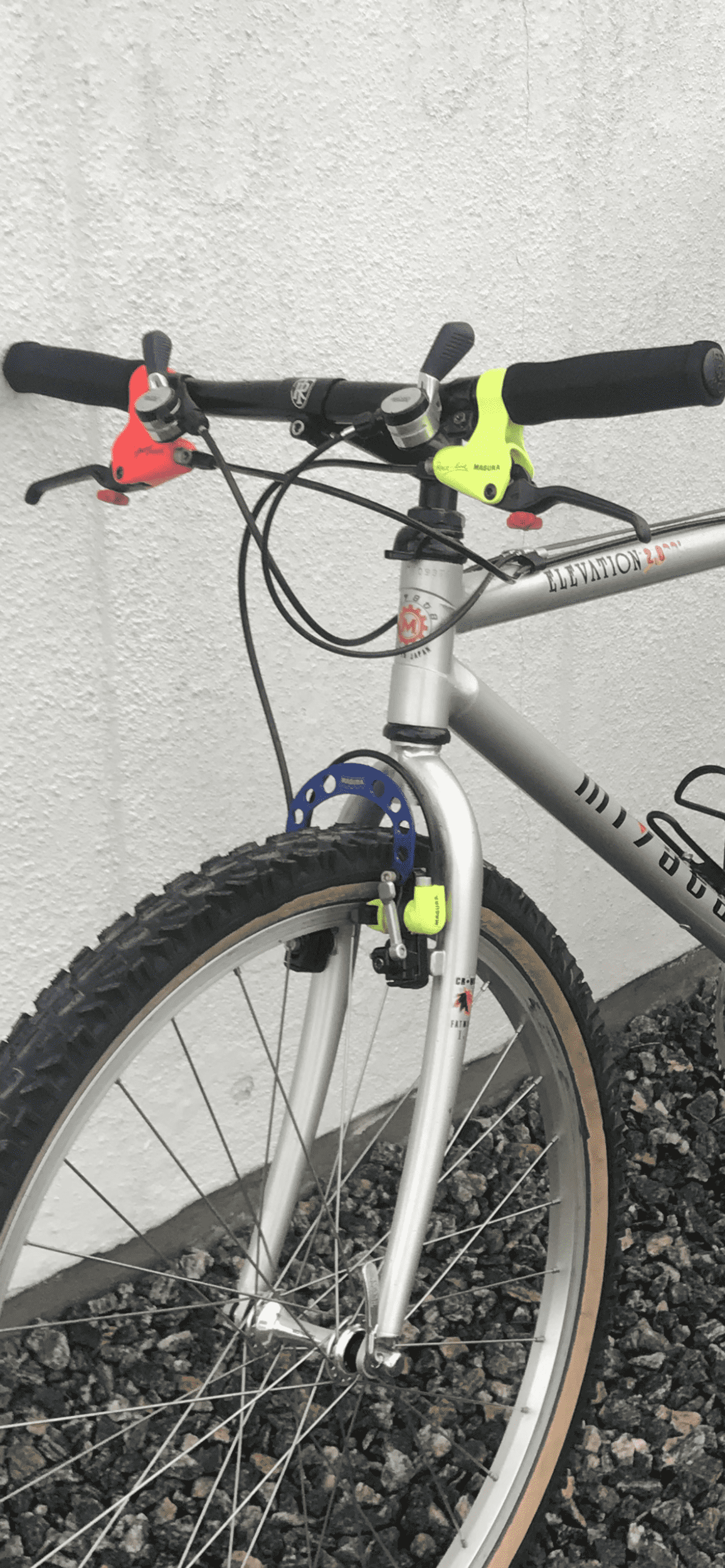

BTW: Är det någon som har provat Magurabromsar?
Jajamen, jag har både nya och gamla på mina hojar. Funkar fint, självcentrerade och sjuk bromsverkan?mina gamla raceline går till och med att justera bromsverkan på aktivt på handtaget… sportigt va??
På den svarta har jag dessutom fälgbroms bak och skiva fram. Sjukt bett!
