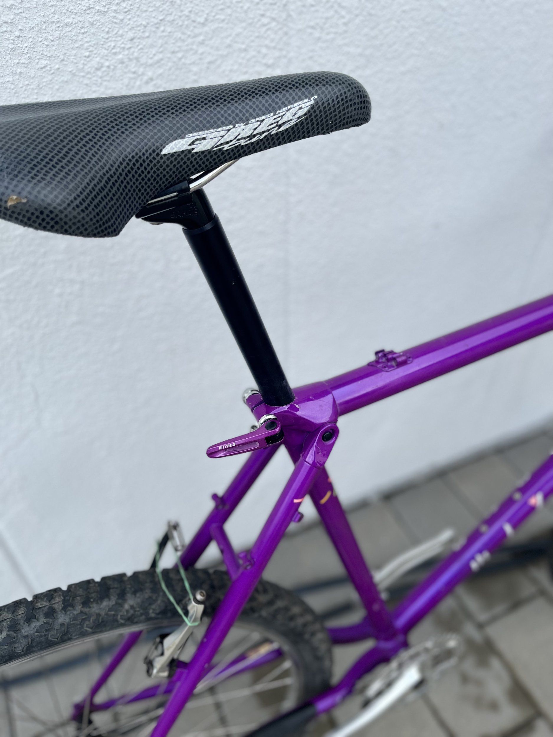

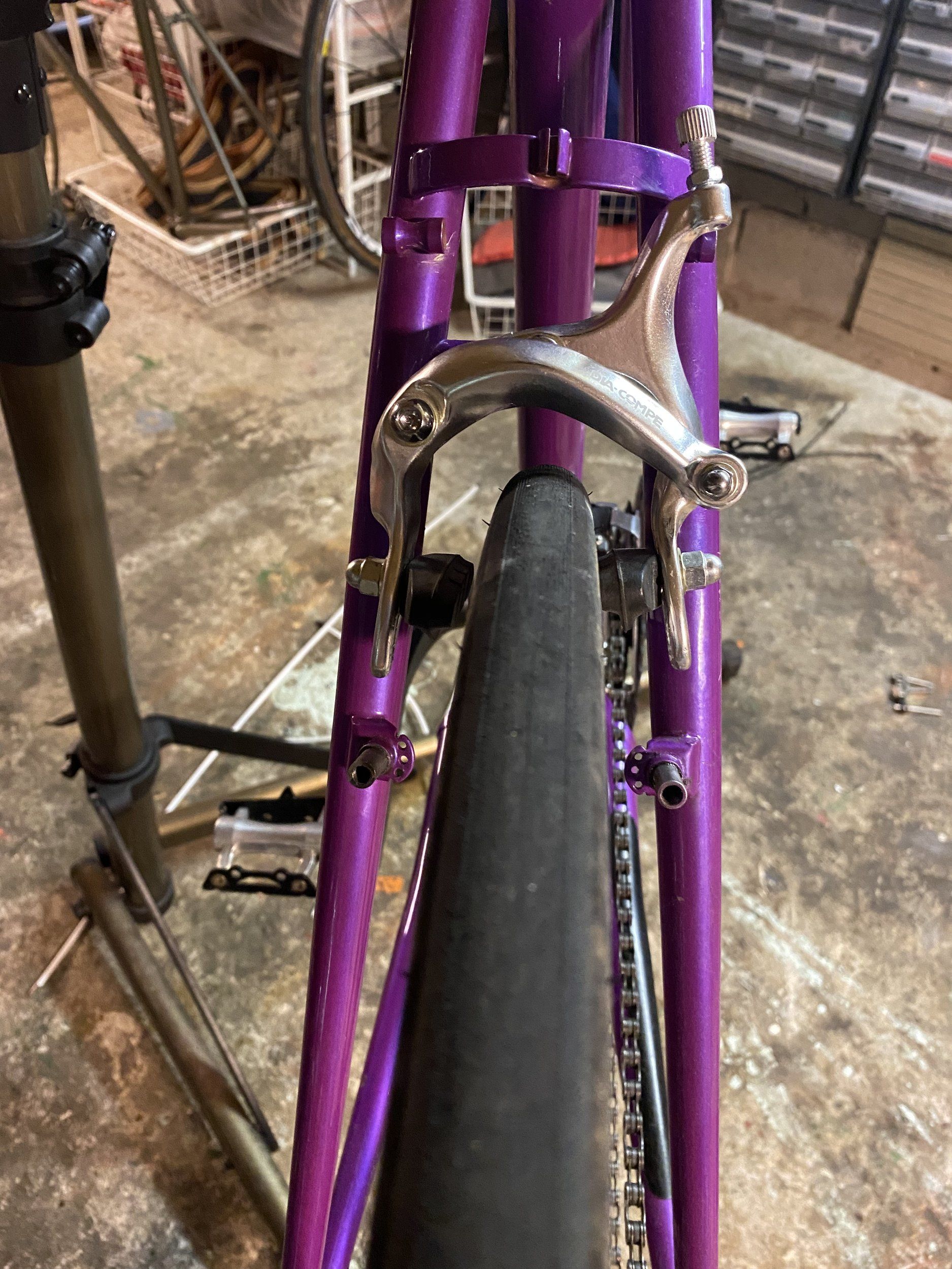

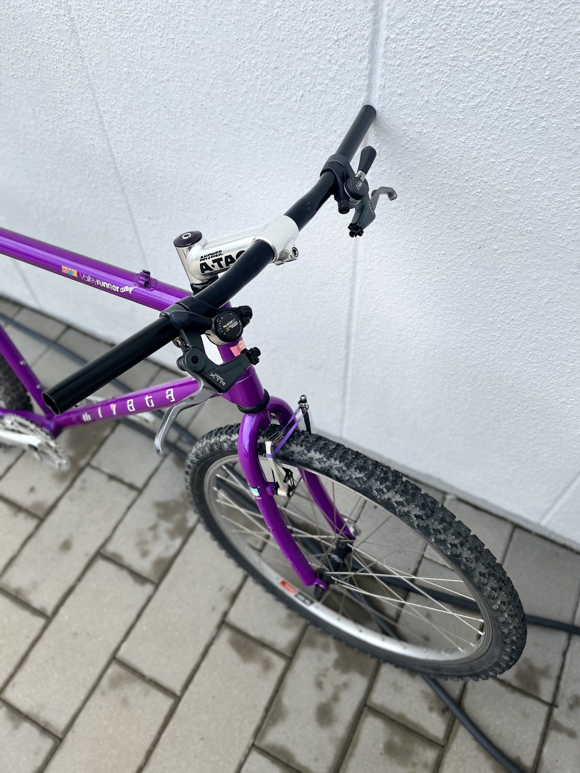

Den vanliga rivafortförattkunnatestamednyagrejerritualen är fullbordad ??

Det kan vara så och en centrummonterad broms som klarar stora däck ger också större påfrestning på infästningen jämfört med en kortarmad racerbroms. Men svårt att säga något egentligen utan att testa och jag tror inte jag sett någon ram som gått sönder där så jag kanske är överdrivet försiktig :)
På de Miyator jag har haft så har inte hålet genom bryggan ovanför bakhjulet varit konstruerat för broms (tunt gods, inga förstärkningar). Jag lyckades till och med deformera röret lite när jag drog åt fästet för stänkskärmen lite vårdslöst.
@Kashmirsocialist https://www.sjscycles.co.uk/brakes/...with-current-disc-brake-system-dmuni/?geoc=SE
Känns väl inte helt riskfritt, men det är ju ändå bakhjul vi talar om.

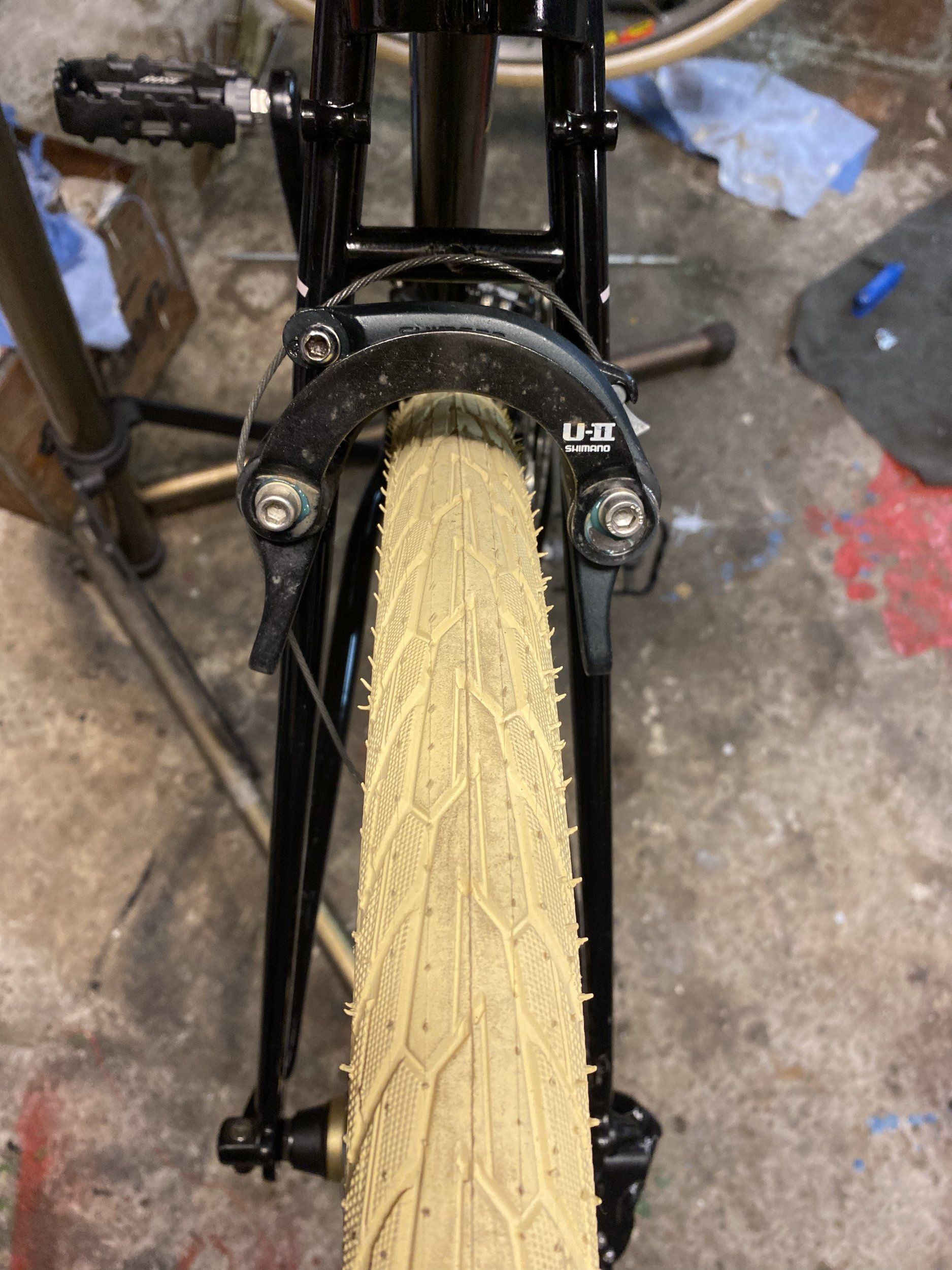

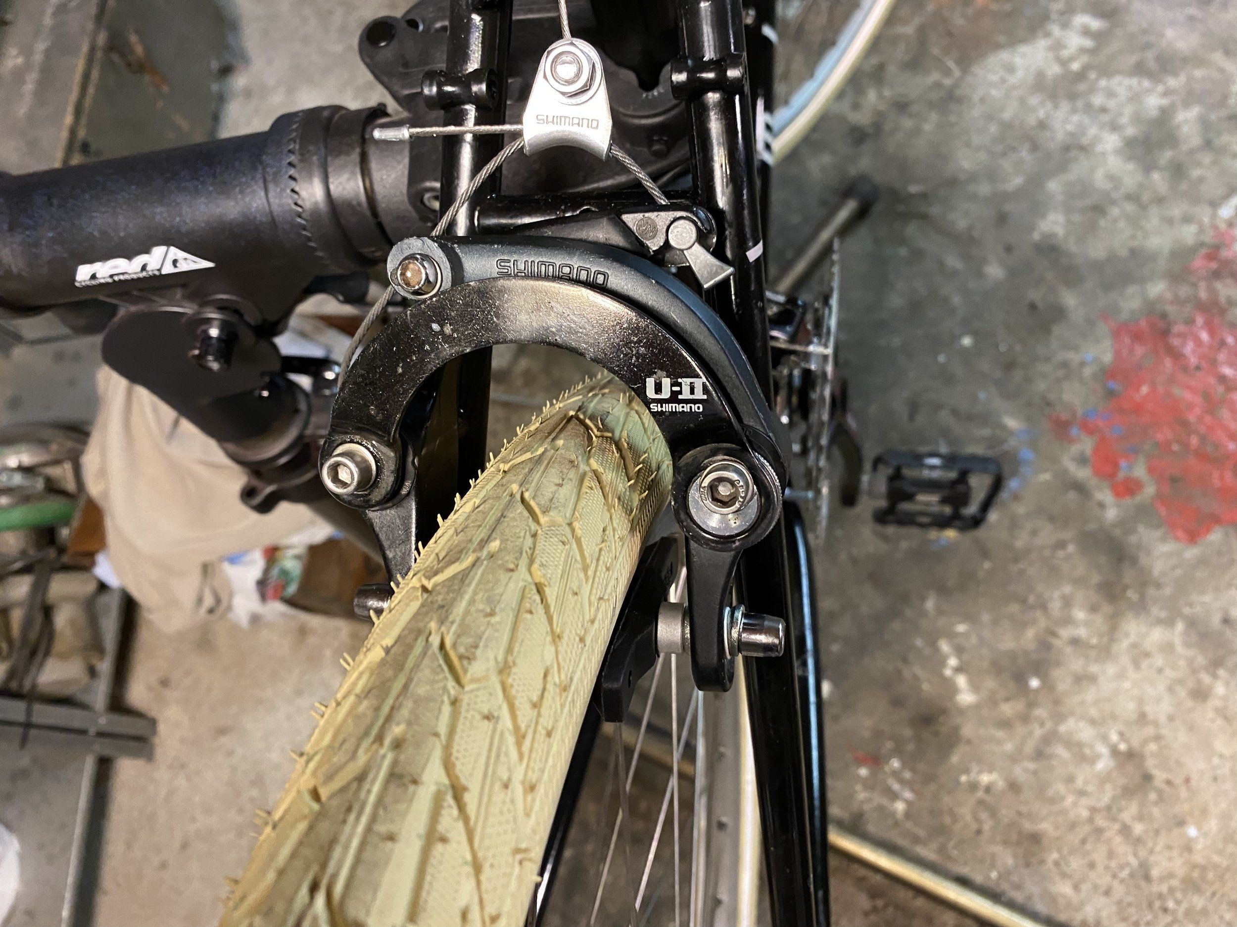

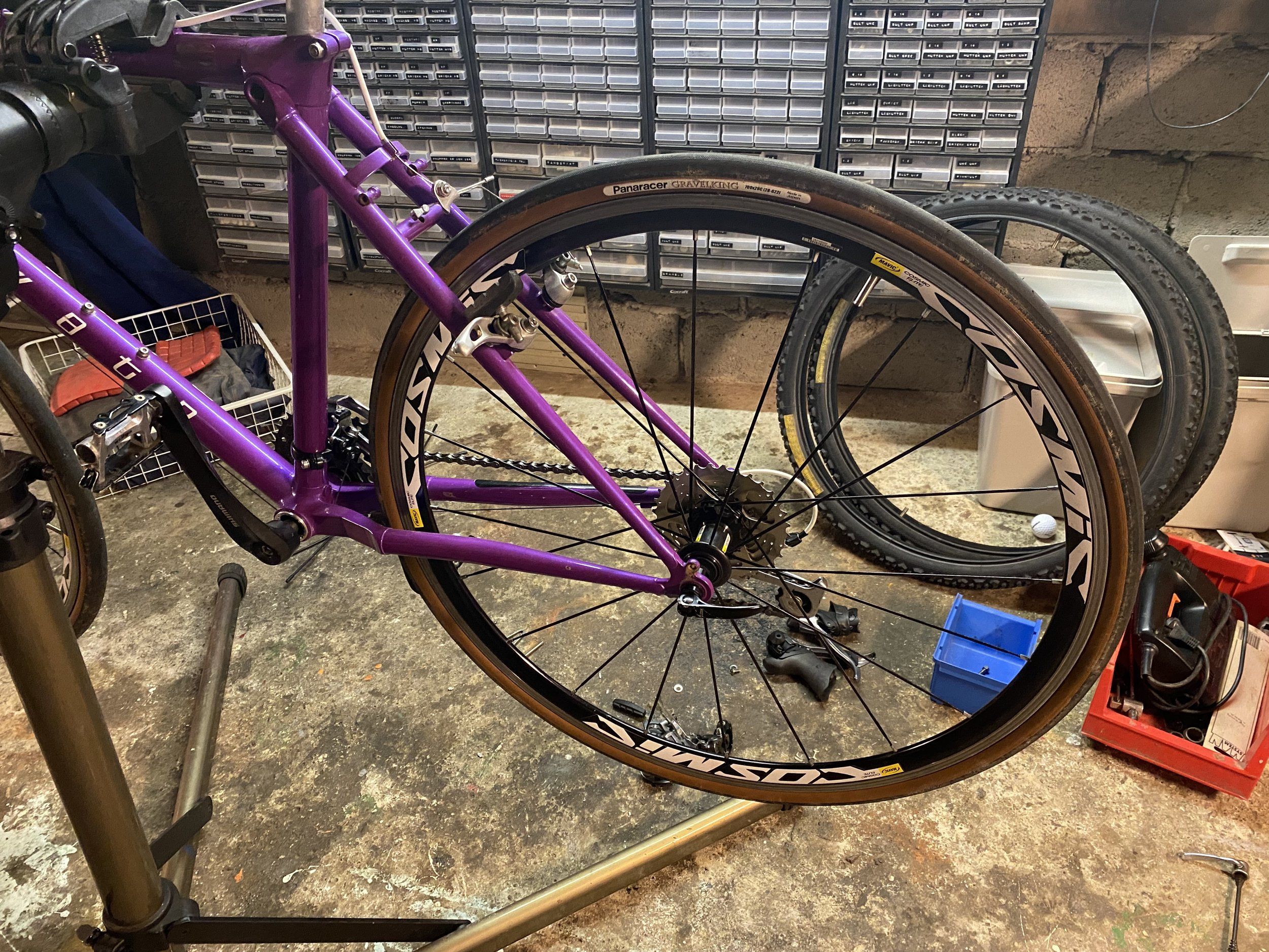

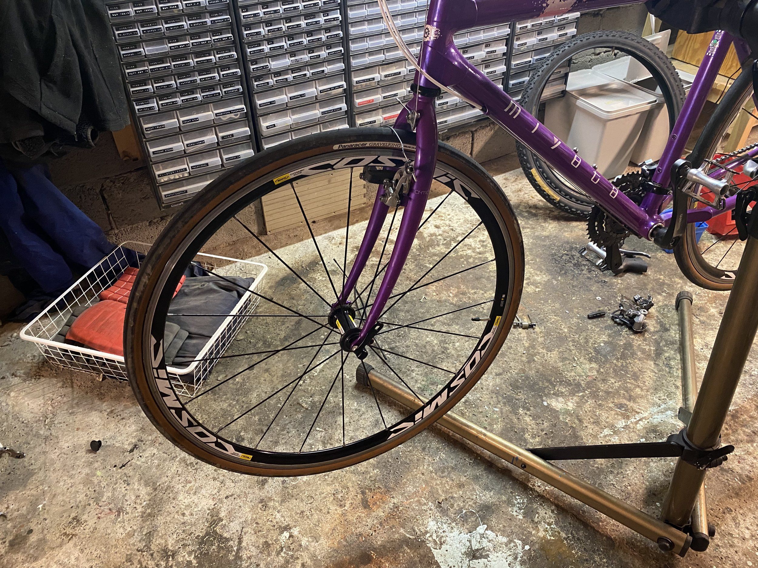

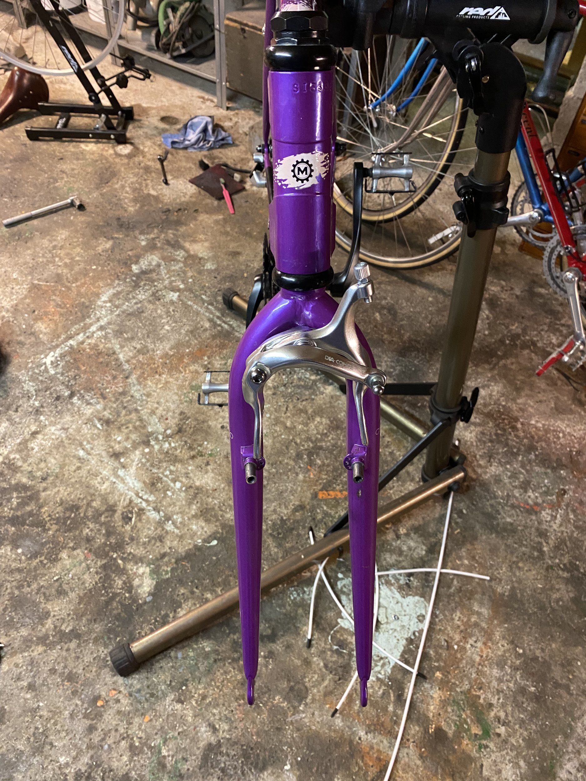

Behöver ett råd eller två. Jag har tänkt att konvertera Blackie till 584-hjul. Har redan pratat med Anders på Veloform och ska kika på ett hjulpar i morgon. Men som ni alla (?) vet är det u-broms bak på min kära cykel. Det kommer inte att fungera med större hjul - finns inte tillräckligt med justermån uppåt. Frågan är hur jag ska göra? Det finns en bromsbrygga och således fäste för konventionell fälgbroms (antagligen till för skärmfäste från början) men då är de lödda fästena för u-bromsen i vägen.
Alternativ 1 är att fästa bromsen på insidan bromsbryggan. Kan bli fult och dumt med kabeldragningen.
Alternativ 2 är att låta u-bromsens booster sitta kvar och borra ett hål i den att fästa bromsen i. Kan bli flexigt.
Alternativ 3 är att kapa bort u-bromsfästena. Förstör möjligheten att återgå till original.
Alternativ 4 är att försöka modifiera u-bromsen och göra större slitsar för bromsklossarna. Risk för att det inte blir bra.
Vad tycker ni?
Visa bilaga 559886
Visa bilaga 559887
Nu verkar det ju som du redan är inne på en annan designiteration...vad gäller U-bromsarna och dess sockel verkar det som att inom den tyska BMX-Szenen monterade de Magura HS33 på U-brake sockeln, back in the day. Tydligen omvänt, eventuellt med lite filande på bromsen för att få dem att passa.
Har ofta själv haft tanken, men det har aldrig blivit av pga av kostnaderna att få ihop ett 650b hjulset med fälgbroms.

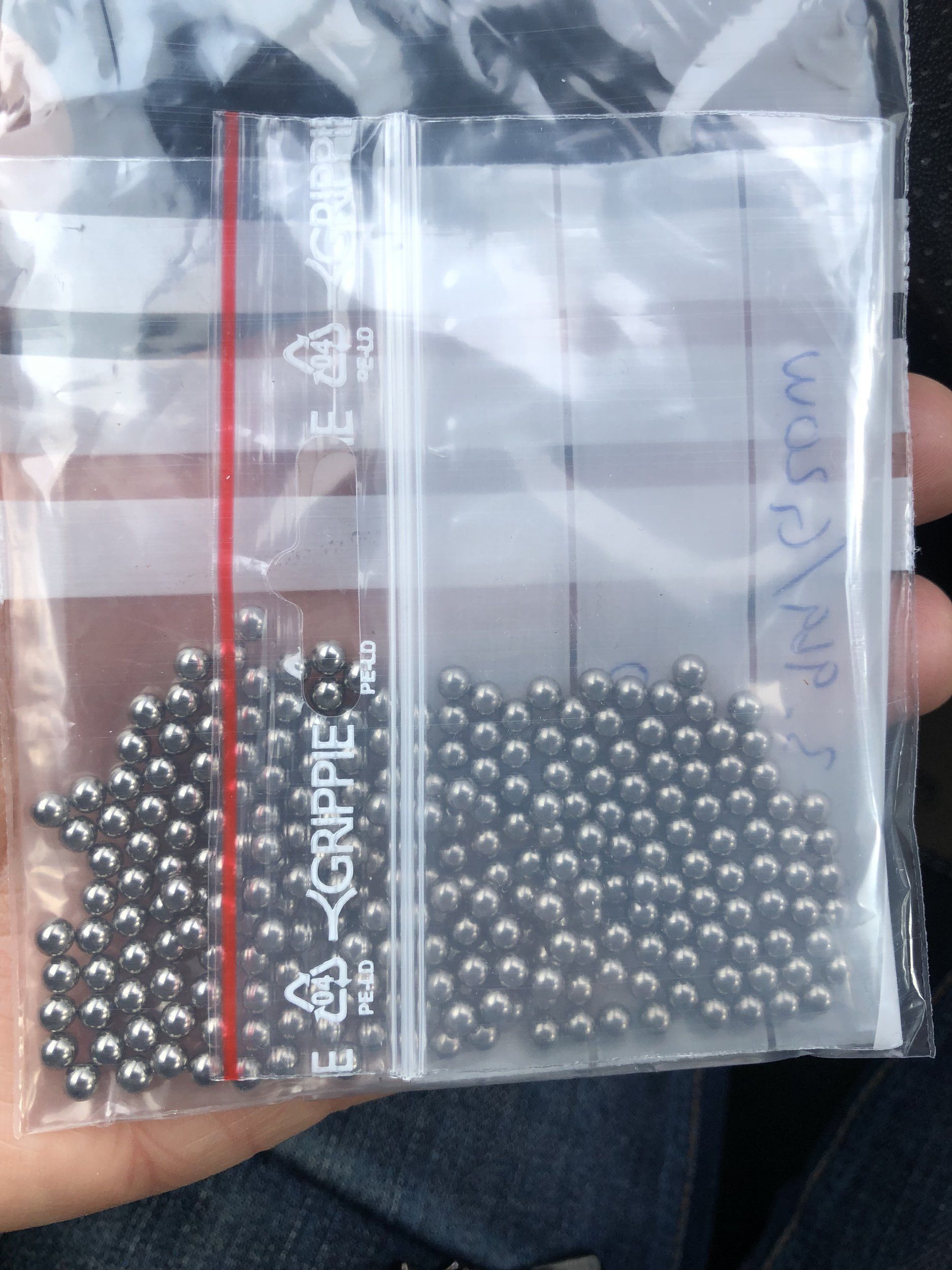

Spännande tider att vara cykelgubbe i. Jag hade beställt en hel drös 5/32” kullagerkulor från en av de stora svenska näthandlarna. Efter närapå dubbla den utlovade leveranstiden hade jag ännu inte fått något leveransbesked och annullerade därför min beställning.
På Sverull var det däremot inga problem att beställa och få hem samma dimension på bara några dagar. Så när jag känner mig stark härnäst kanske jag ger styrlagret på tusingen en överhalning, sedan div. andra gamlingar med konventionella lager.

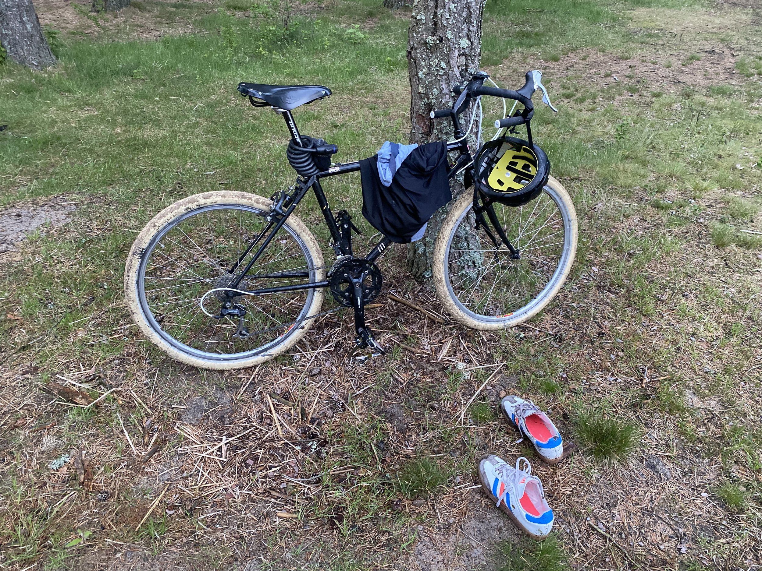

Det ända modifiera på min miyata är nog brädda cross styre från 580 mm till 650 en 35 mm på vardera sidan kompecer den där styrstam 1 cm eller två fingrar utanför ungefär styr kant.
