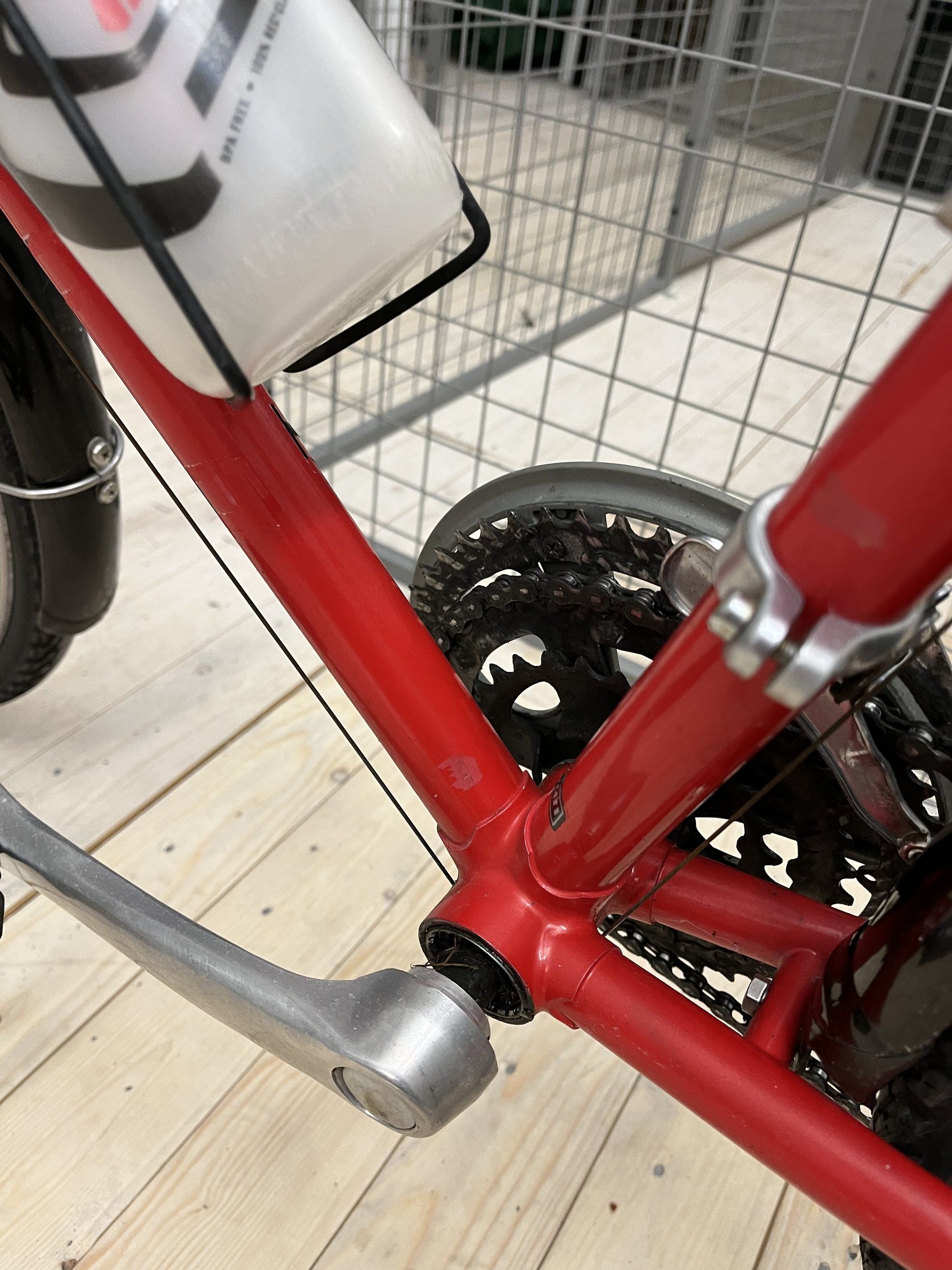

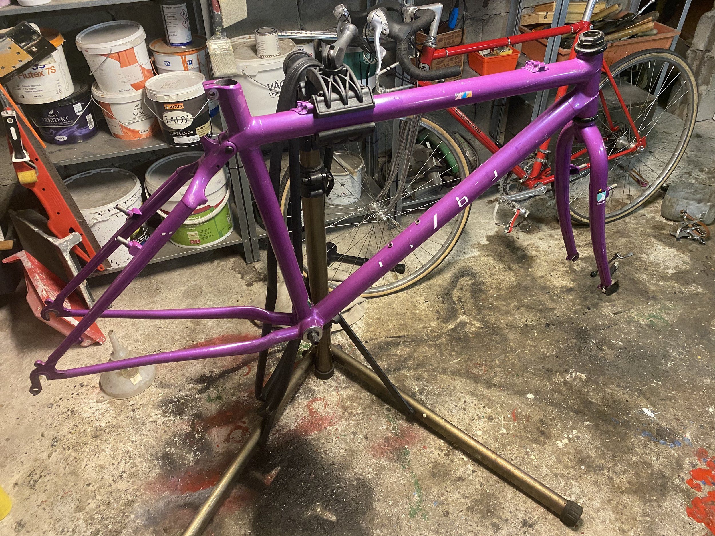

Jag tog och rostskydd behandling invändigt i ram alla rör och framgaffel var lite rost flagor när Kollade in när sadelstolpe var borta övre rör tog lilla spruta slang för burk hagmans. Kollade bok Chris Sidwells vad växel reglaget STI som karsmirsosialist heter Flight direkt det är campangolo ergoshift de skiljer i funktion STI är Som min rapid faier bara att stora spak även är broms dra varje och inre släppa vaje föra åt sida och broms nypa in var beskrivning vajer dragning från reglage till bakväxeln.

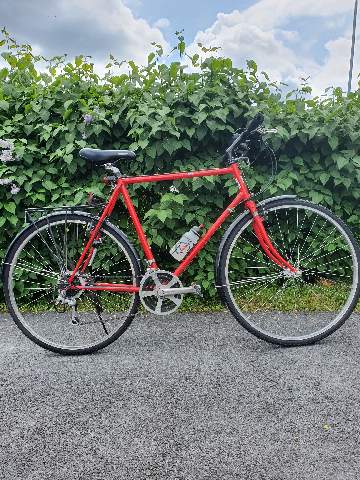

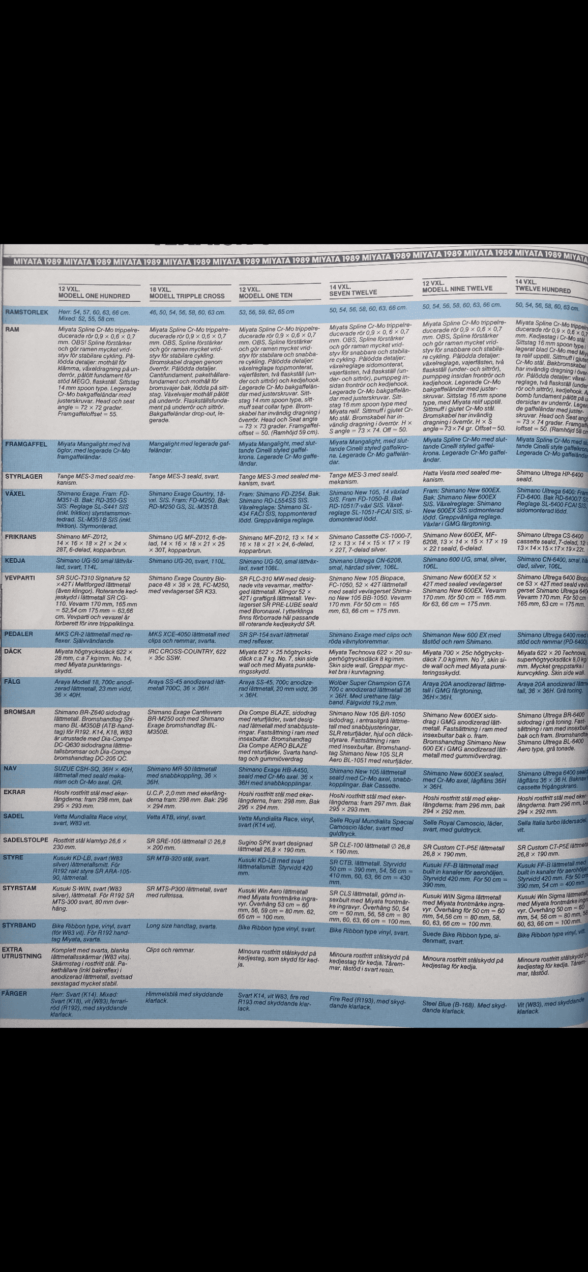

Mätte lite ordentligt och fick det till att vara 29,6 mm – verkar som att katalogen har rätt. Då blir godset 1,1 mm tjockt – kralligt!
Det är en väldigt udda Miyata, inte bara godstjockleken 1,15 i sadelröret utan även andra saker som muffar är helt annorlunda mot övriga modeller jag sett. Någon som har mera info om den här cykeln? Borde finnas med i någon katalog tycker jag.

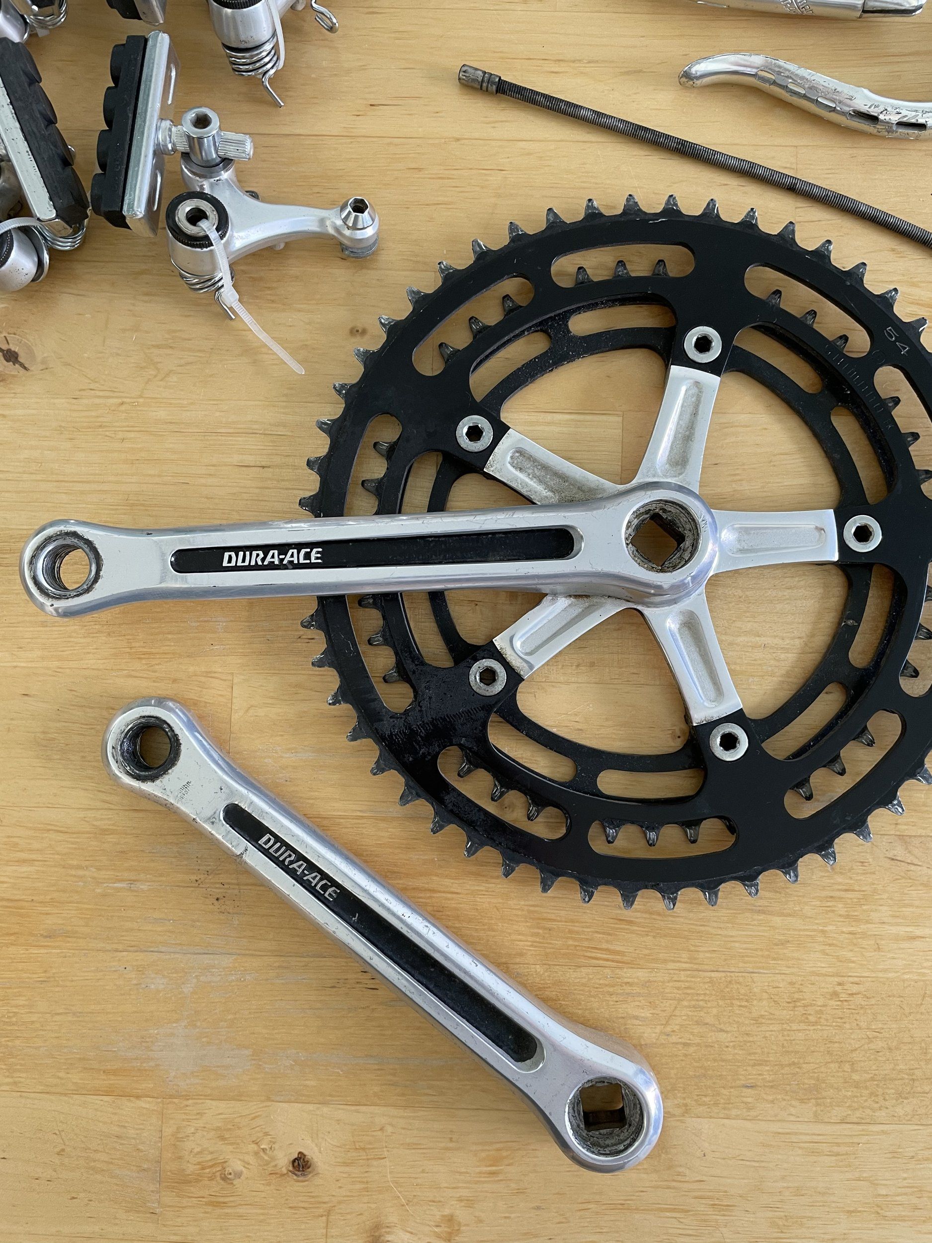

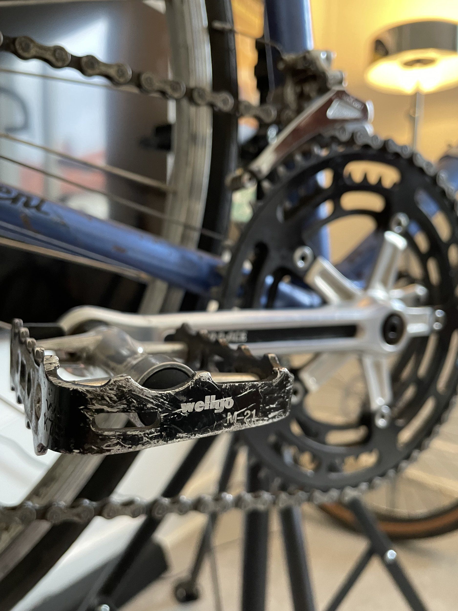

Om man ska renovera ett par slöa pedaler man fick med i köp av donator cykel till 3x, Wellgo M-21, hur bär man sig åt då? Utöver pedalerna fick jag en grupp, en Reynolds ram, omaka hjulpar på köpet. Gruppen är i fint skick, finare än pedalerna jag köpte..

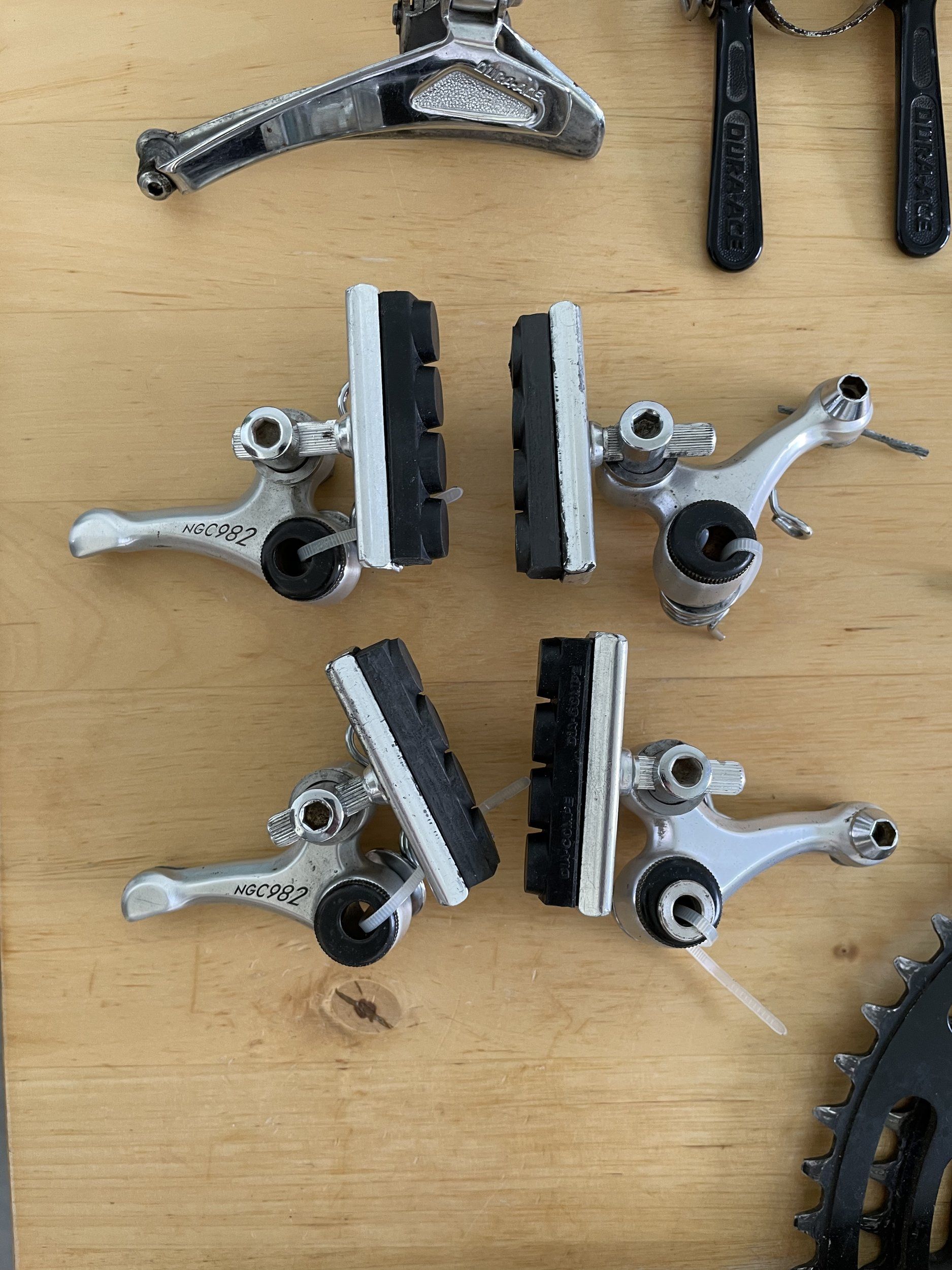

Fick också ett par DC982 idag, de ska jag bara leta saknade delar till, vet någon vart jag kan vända mig om inte Anders har? Det är 3x (heh) av sista bilden, skruf och bricka.
Kolla Toasty Rides på Youtube, han brukar repa gamla pedaler, och snubben har händer som dasslock. Det är väl bara att vålda bort plastpluppen med valfri skruvmejsel, hyra ett barn för att skruva bort bulten och sen låta kulorna ramla ut över garagegolvet med det karaktäristiska ljudet "tin-tin-tin-faaaaaakk".
Jäkligt snygga cantis dock, det blir bra. Jag har själv spenderat de senaste 2 timmarna med att ställa in mina och göra kabeldragning med bock, det är bra för karaktären och den mentala styrkan, därför tänker jag nog göra det ett par gånger till innan OCD:n lägger sig.
Visa din Miyata!
Mycket bra, jag ska kika hans videos! Dasslock till händer är jag nära, uppvuxen på bondgård så det ligger i blodet/skogen!
Ja de är otroligt fina, måste bara få ihop dem! Haha snacka om karaktärsbyggande arbete, jag ser fram emot det! Kommer du på konventet har jag gärna dig över axeln!

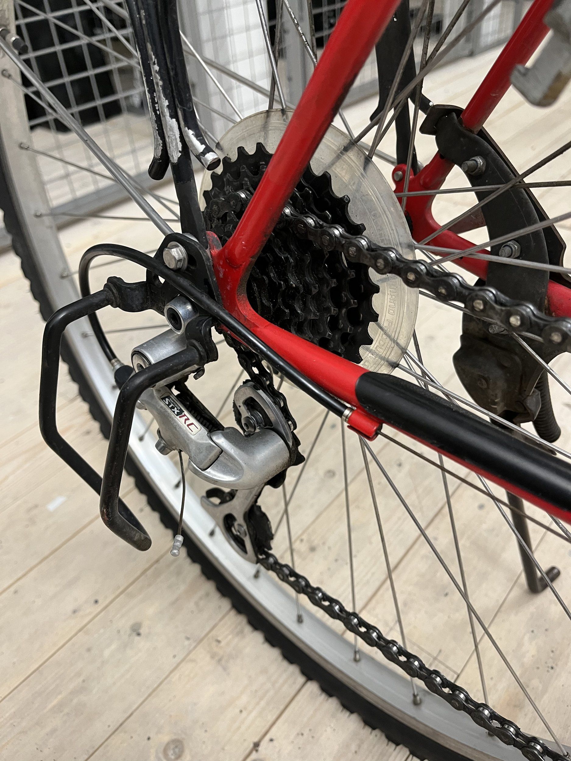

@Carl Edfeldt, mästare. Vad säger du och dina magasin om detta? 135mm nav? Stolpe mäter xxx mm? Sadelrör mäter 28.6mm?
Wow, skicket ser att vara forget-about-it!
I väntan på Facit gissar jag på 135 mm OLD bak och 26,8 mm sadelstolpe.

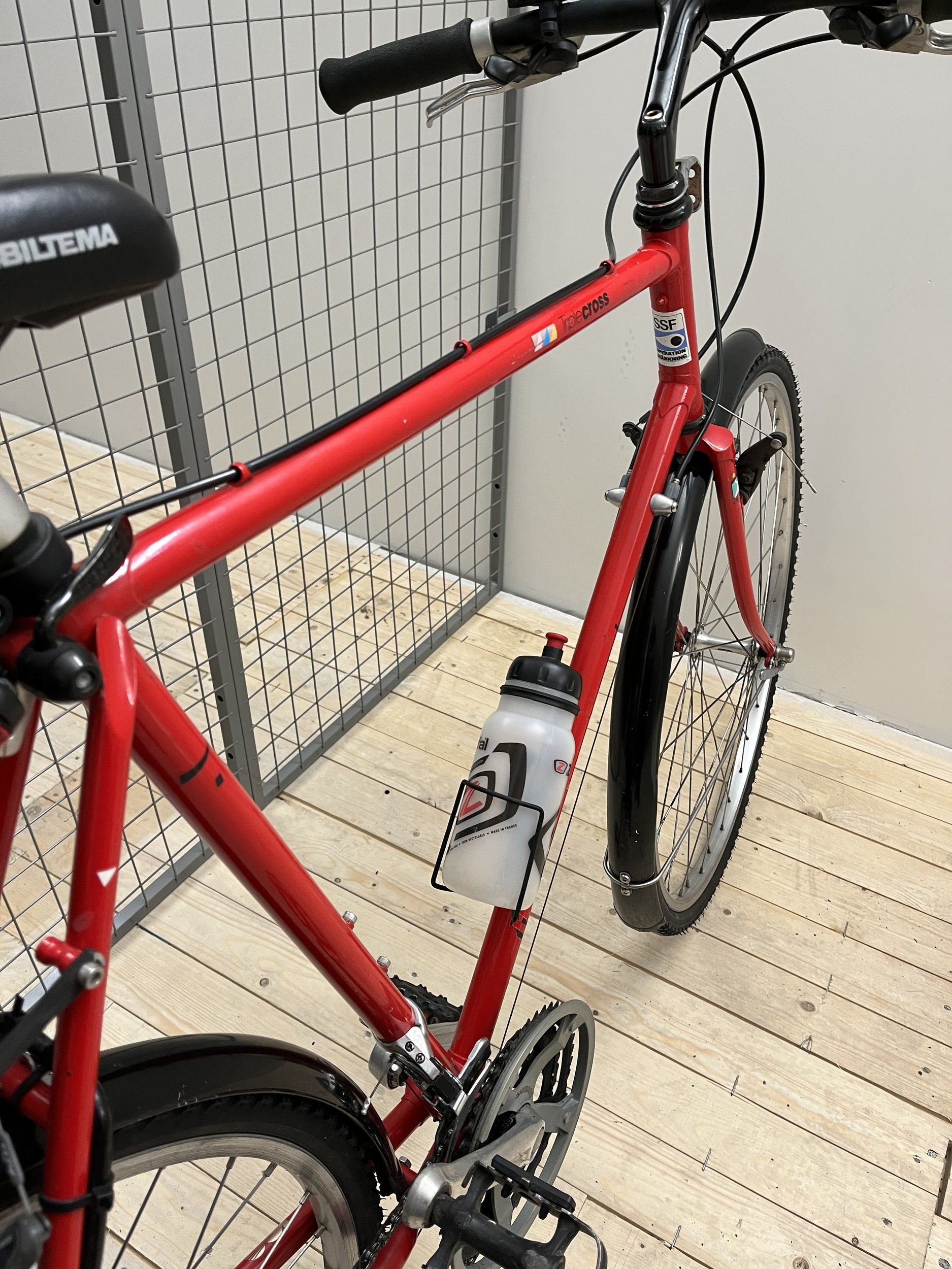

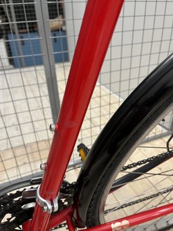

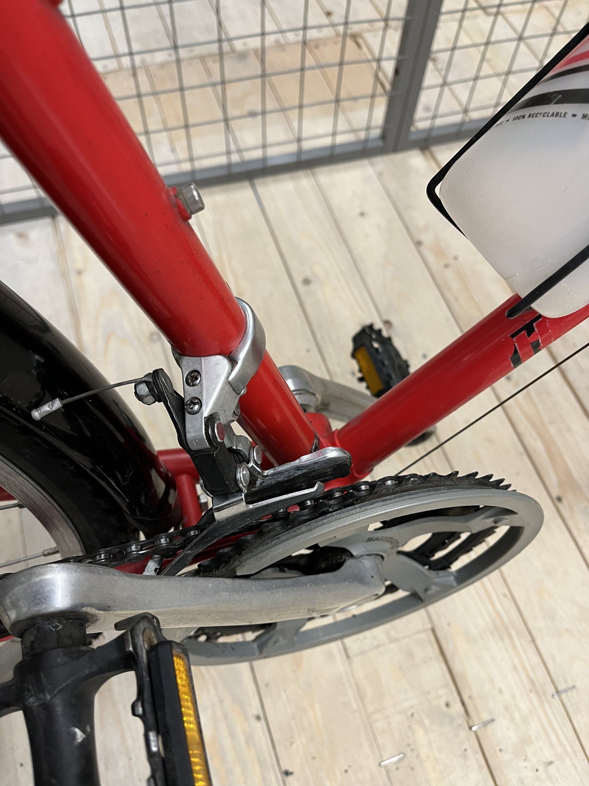

Intressant version av 3X med utanpåliggande vajerdragning. Är det månne för att den interna dragningen försvagade röret för mycket?
Kan du kolla första bokstaven i serienumret? Vore spännande att se om de gick från intern dragning till denna eller tvärtom.
Vad jag vill höra är föregående ägarens tankar kring Risk Management: 3 reflexer bak, ingen fram, stöldskyddsmärkt med låset fastsatt med kabelbindare, derailleur cage, ringklocka, styret förberett för en core sampling...lite inkonsekvent, säkerligen en intressant person. Blir kul att se vad du gör av den!
Skicket är forget-about-it! Kan inte hålla mig så skickar fler bilder.. serienummer kommer vi få reda på vid ett senare tillfälle, den lämnas till din vän imorgon, kanske får mer info då!
Men va, har inte typ de flesta 3X utanpåliggande? Jag googlade snabbt och det ser så ut?
@Bonicon haha ja visst! Utifrån de samtal jag haft med han över telefon så verkar han som en gubbe som har fixat en grej för han tror på det, inte alltid genomtänkt med han tycker så och då kör vi på det kind of style!

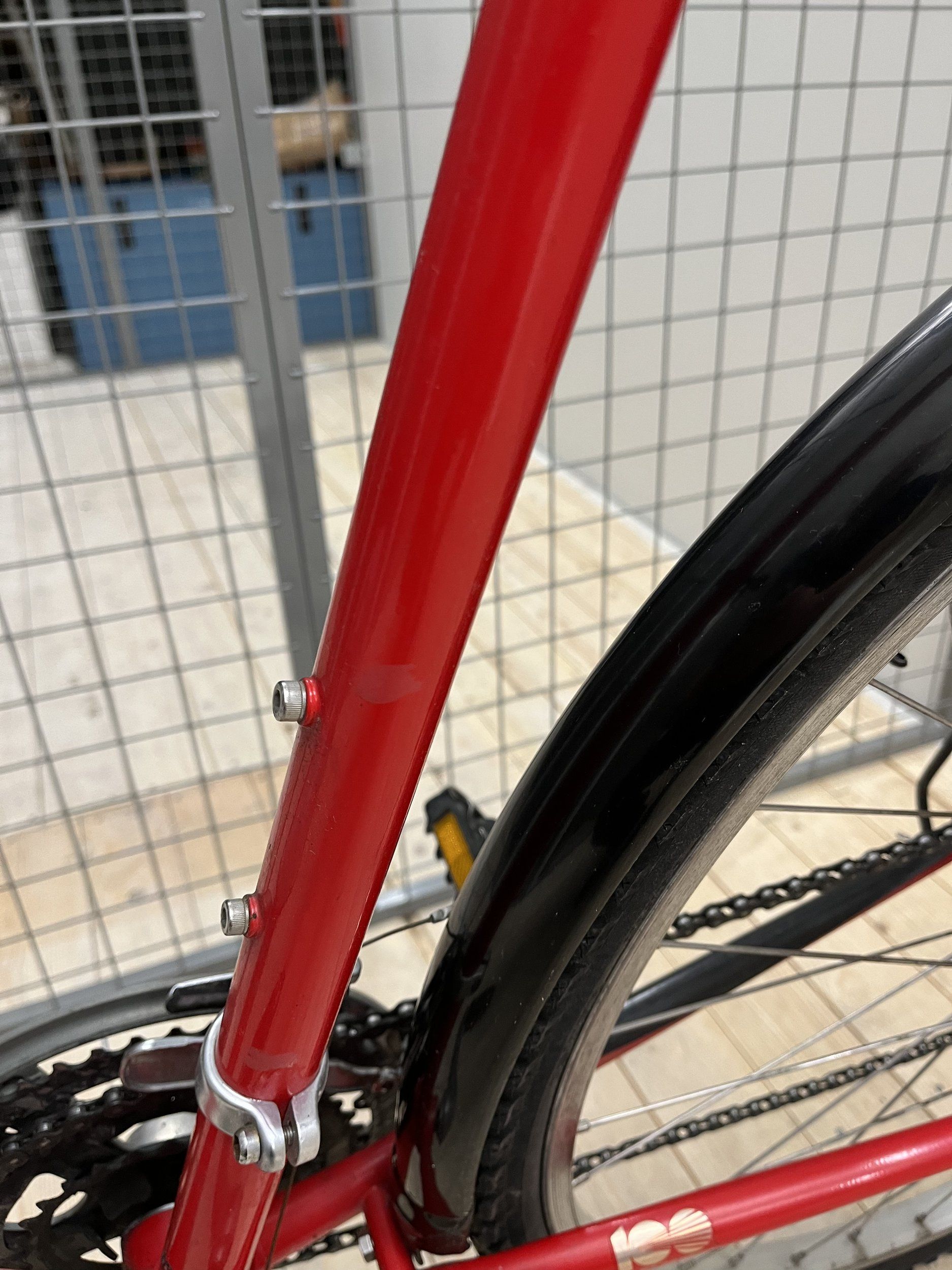

Vad jag läst var det precis så, när problemet med utmattningssprickor upptäcktes införde de direkt i löpande produktion en förstärkning runt hålen och sen något år efter gick de tillbaka till utvändig dragning. De förstärkta tror jag är riskfria ur utmattningssynpunkt men det kommer in vatten och de rostar invändigt i överröret.

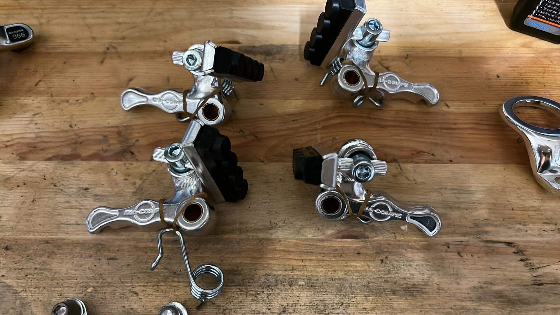

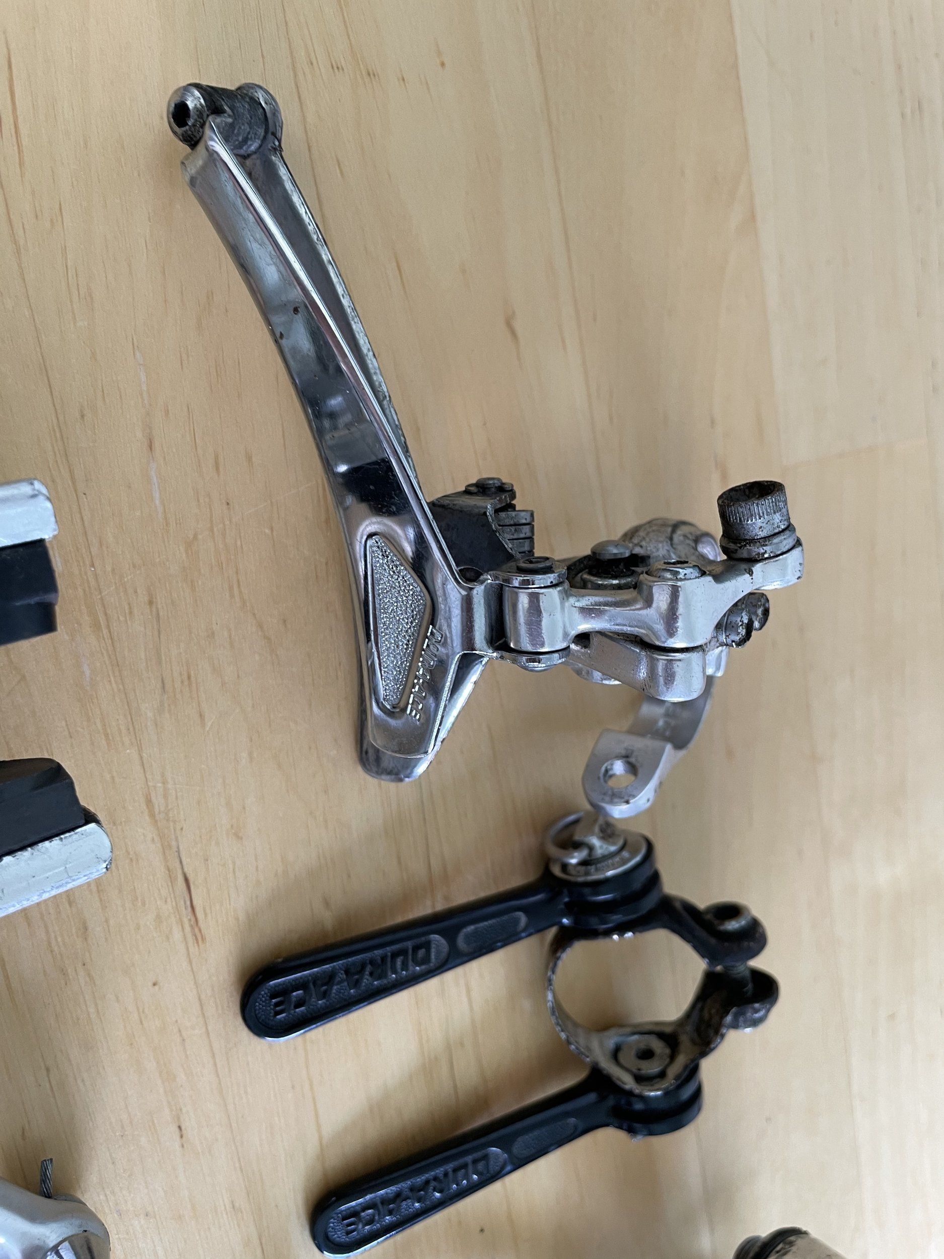

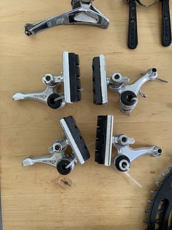

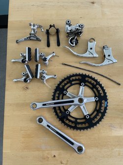

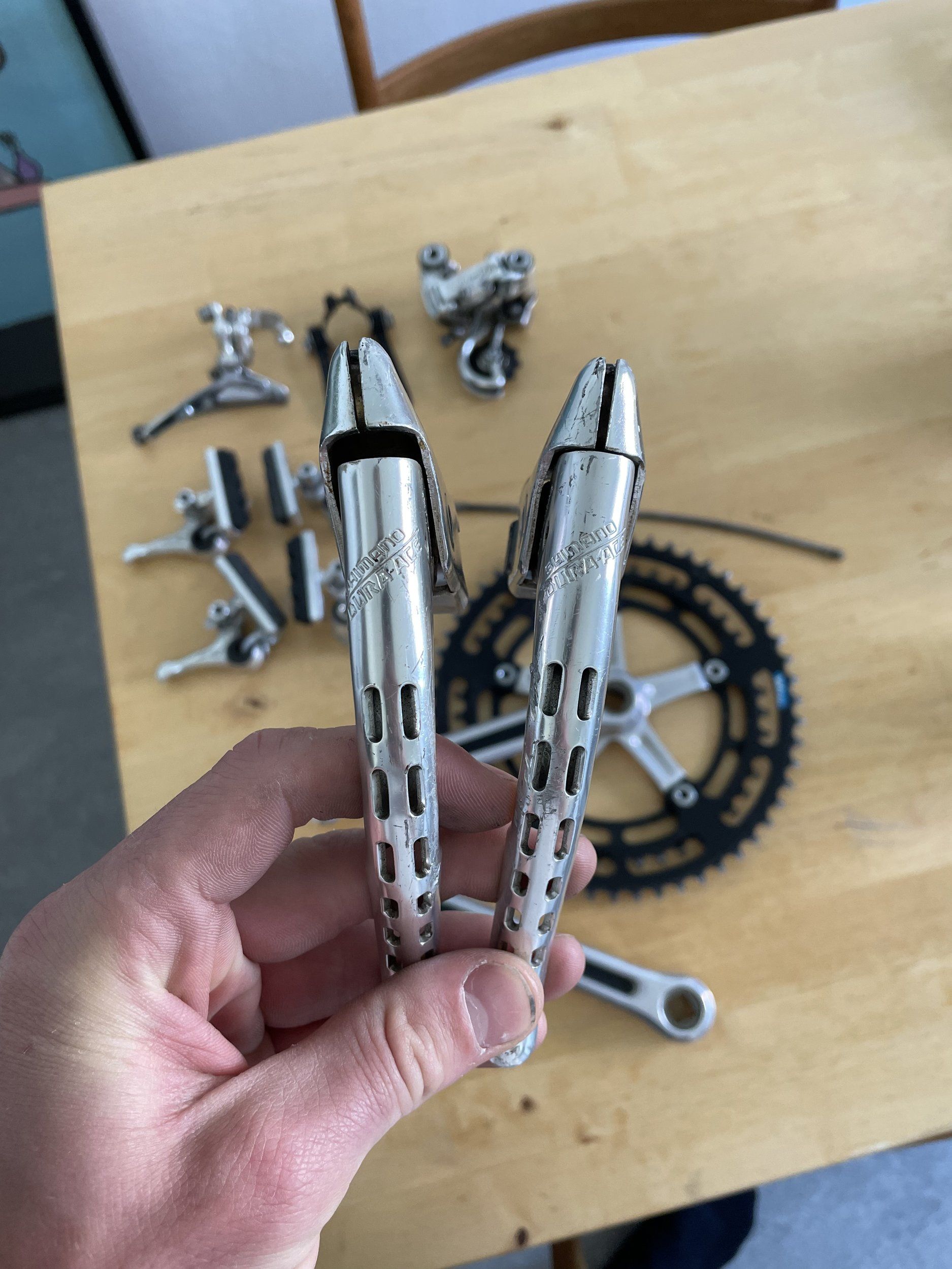

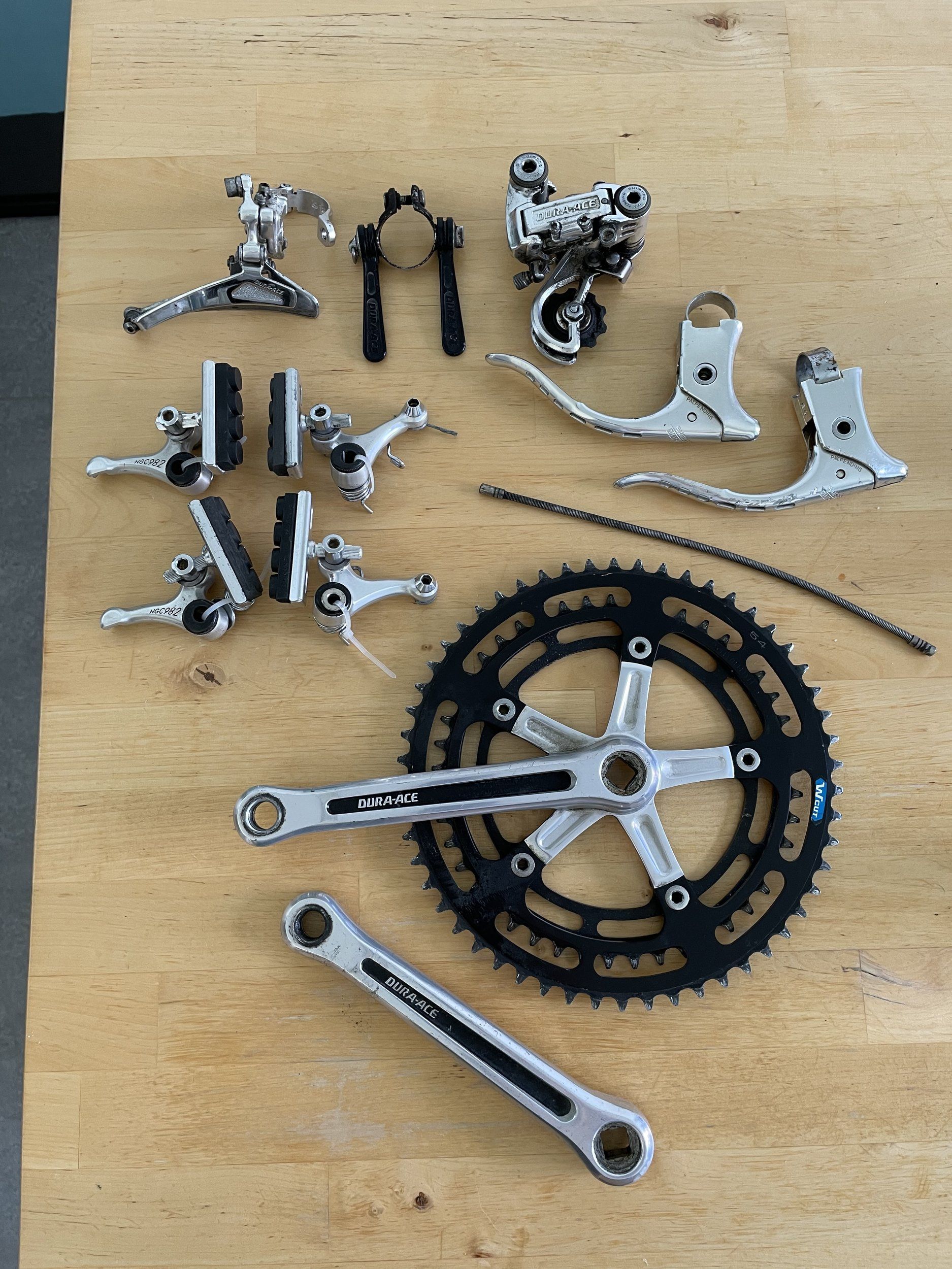

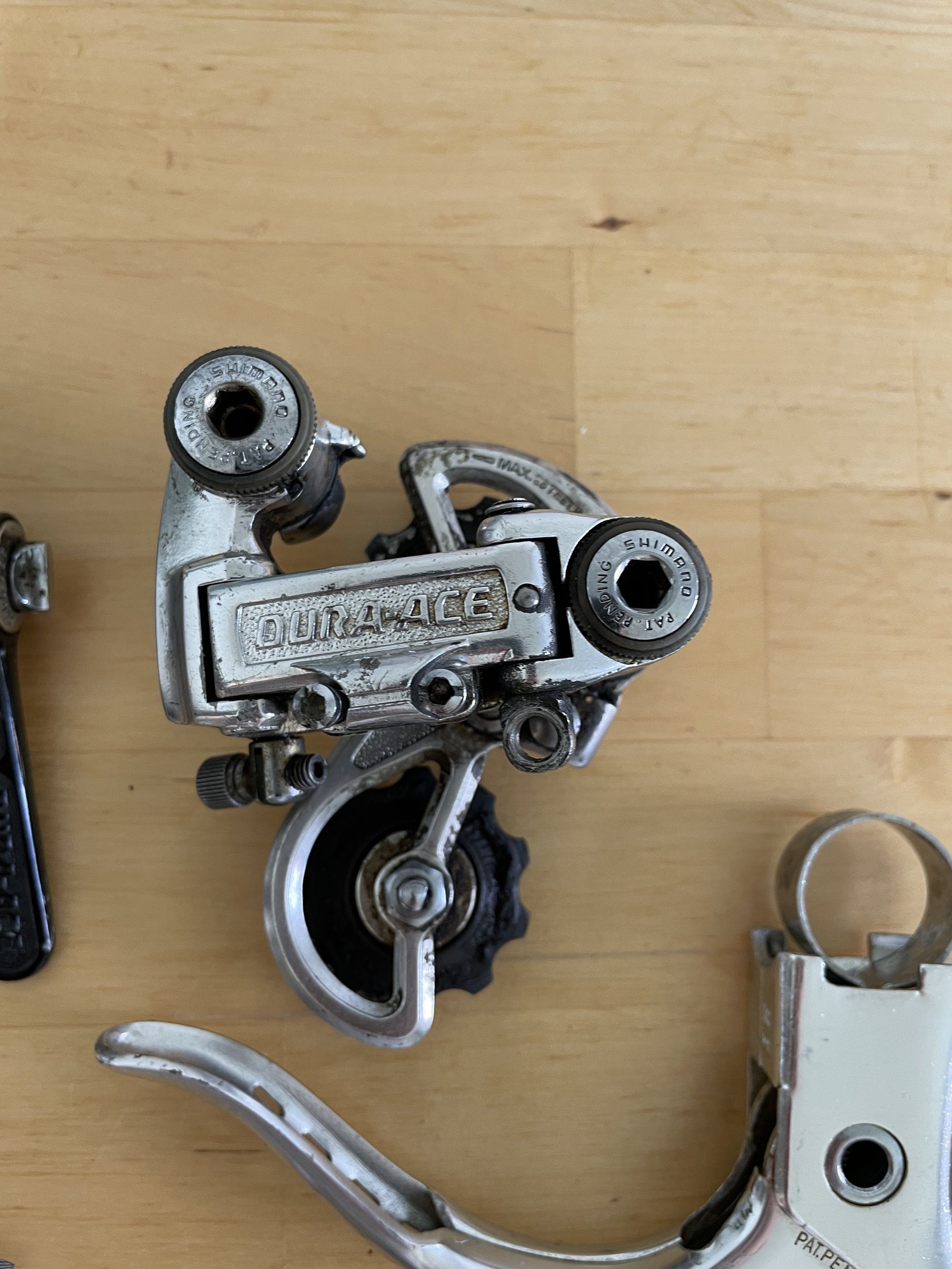

Som sagt, gruppen till 3X blev precis klar och cykeln överlämnad till frakt à la kompis till @LWB idag!

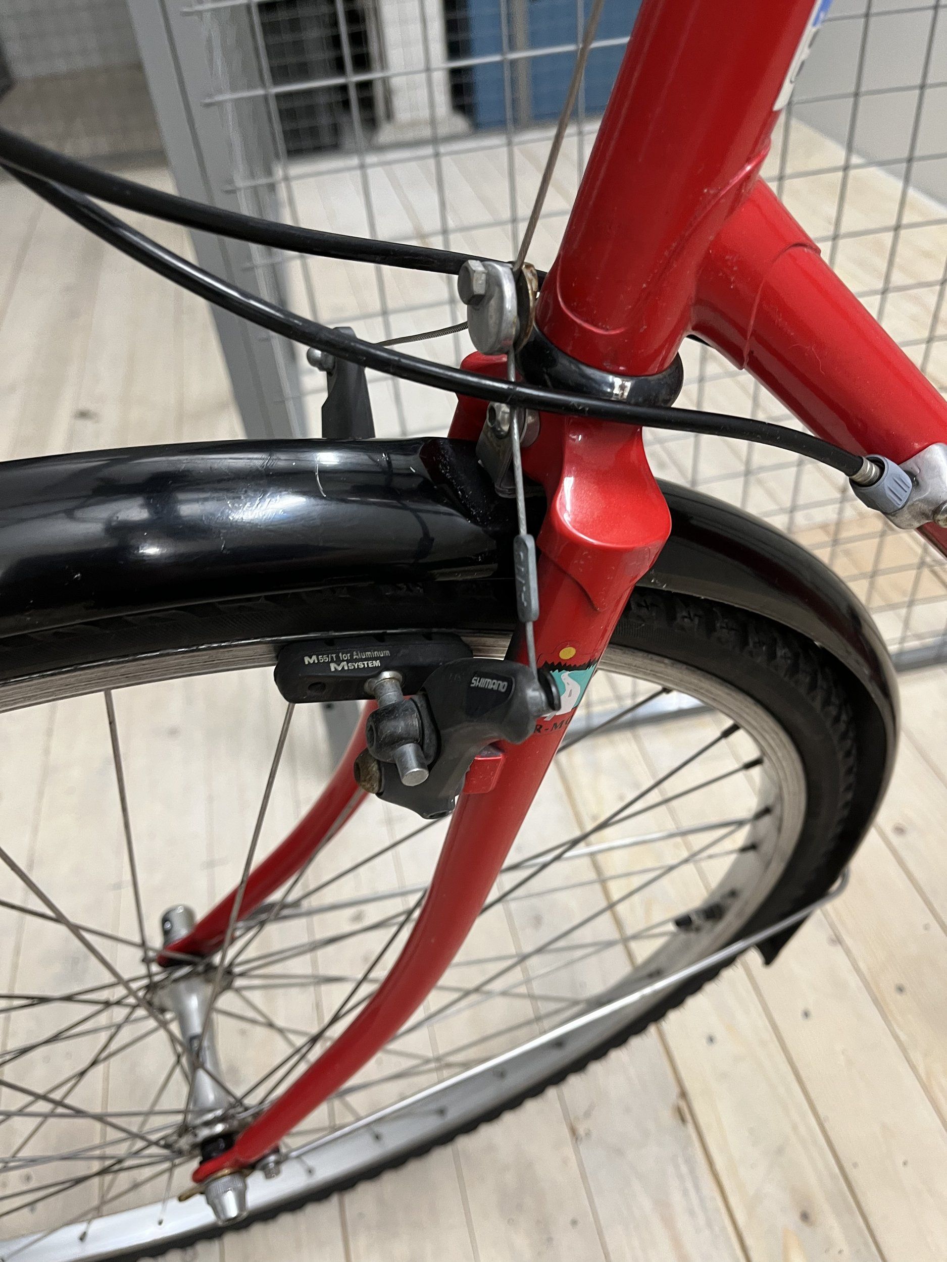

Blev lite missförstånd kring bromsarna som ni ser på bilderna, förväntade mig ett par, fick ett annat! Inte helt missnöjd, men inte helt hemma tyvärr.. Kanske går det att rätta till!
Jag har tänkt gå full Japan på detta bygge med Dia Compe, Shimano, Nitto, mest troligt panaracer däck osv, men skärmar? Jag kommer mest troligt ha skärmar på denna, gilles är ju rostfria men franska, Honjo är alu och japanska, mina VO alu skärmar blev rätt trista rätt fort, händer samma sak med Honjo! @n3wton vad säger du, du kan dina skärmar?

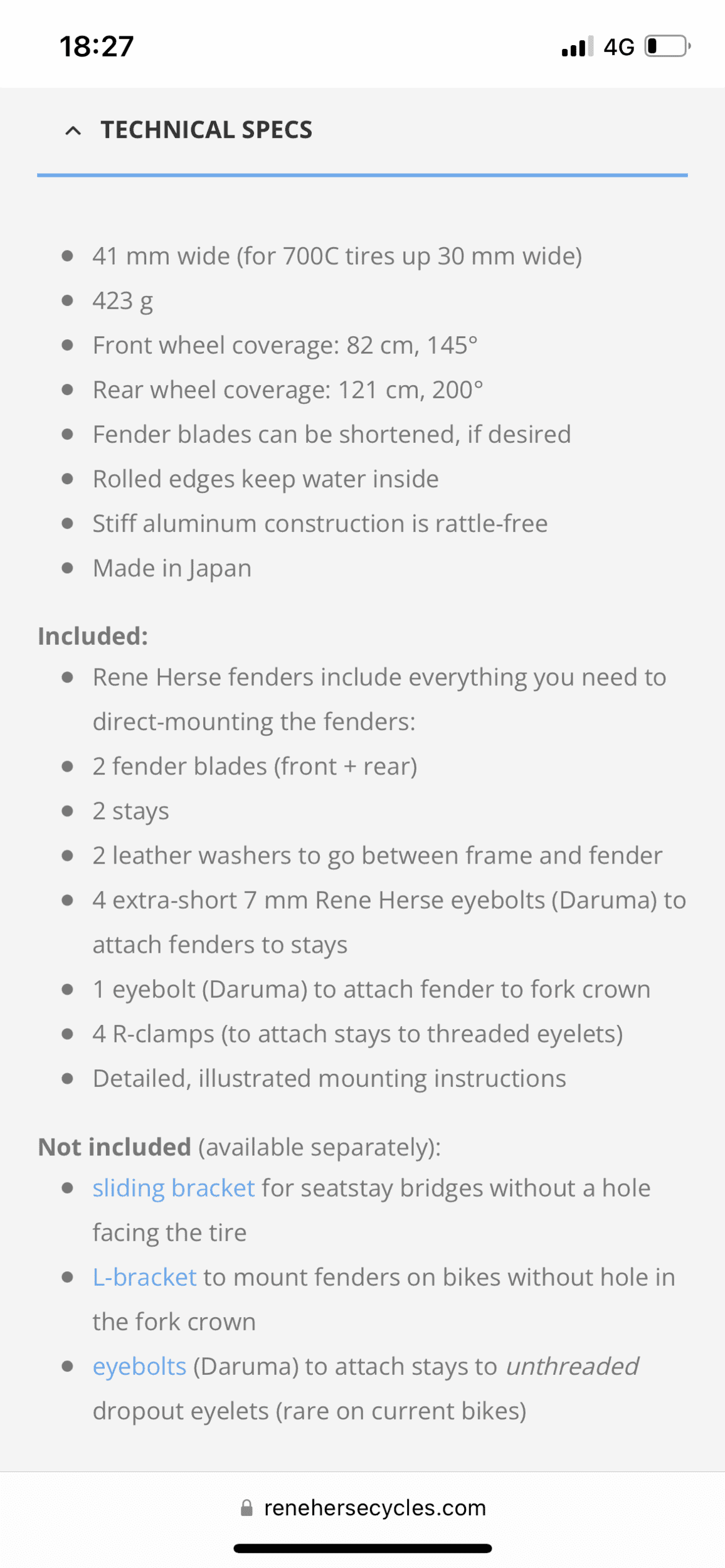

Du lägger nog ett orimligt stort förtroende till mig nu! Mina VO-skärmar är bara några månader gamla, men jag räknar med att de kommer tappa lystern snabbare än mina Gilles som suttit flera år utan att bli annat än repiga där man klantat sig. Rostfritt är king!
Att Honjoskärmar var av aluminium rubbar mina cirklar lite (och tar bort en ganska stor del av glorian i ditt påstående att jag kan något om skärmar). Har trott att de är rostfria..
Jag tycker att fina grejer är fina oavsett vilken kontinent de kommer från, så jag hade valt släta blanka Gilles alla dar i veckan. De är dessutom helt inkognito när det gäller tillverkare, så om du säger att de är japanska kommer inte jag ifrågasätta det närmre..?
En rolig anekdot i ärendet är att de där Gilles-skärmarna som du köpte av mig i vår tro att de skulle gå att använda till breda 700-däck men som sen visade sig inte vara till för det, fortfarande hänger i min källare oanvända. Frågan är om de inte skulle kunna tänkas passa på min framtida Miyata med 26-tumshjul... Lovande!
Antingen VO eller GB tillverkas av Honjo, tror jag. Minns inte vilken av dem.
Jag kan gå i god för att de rätt fort ser taskiga ut, köpte mina i mitten av vintern och redan innan den var över var de fula som stryk!
De ligger fortfarande och hänger alltså, men ja de kommer sitta fint på ditt bygge! Gött att vi spikat att det blir ett! ✌️
Som @Peth sa att gilles är Honjo, gilles är rostfria så då borde Honjo vara det? Jag ska försöka re ut detta!
Rene Herse skärmar tillverkas av Honjo och är i alu, vad jag vet är alla Honjoskärmar i alu :)

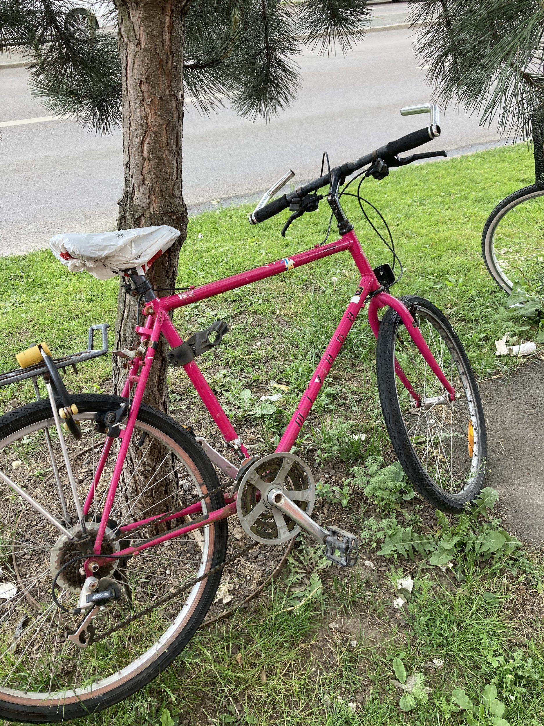

Är någon spekulant på ett ramset? En PathRunner -92. Original Tangelager till vev och styre.
Jag tror att det är en 18,5”. Kan förstås bli en kanonhoj.
Bytes lämpligast mot en flaska Allesverloren.
