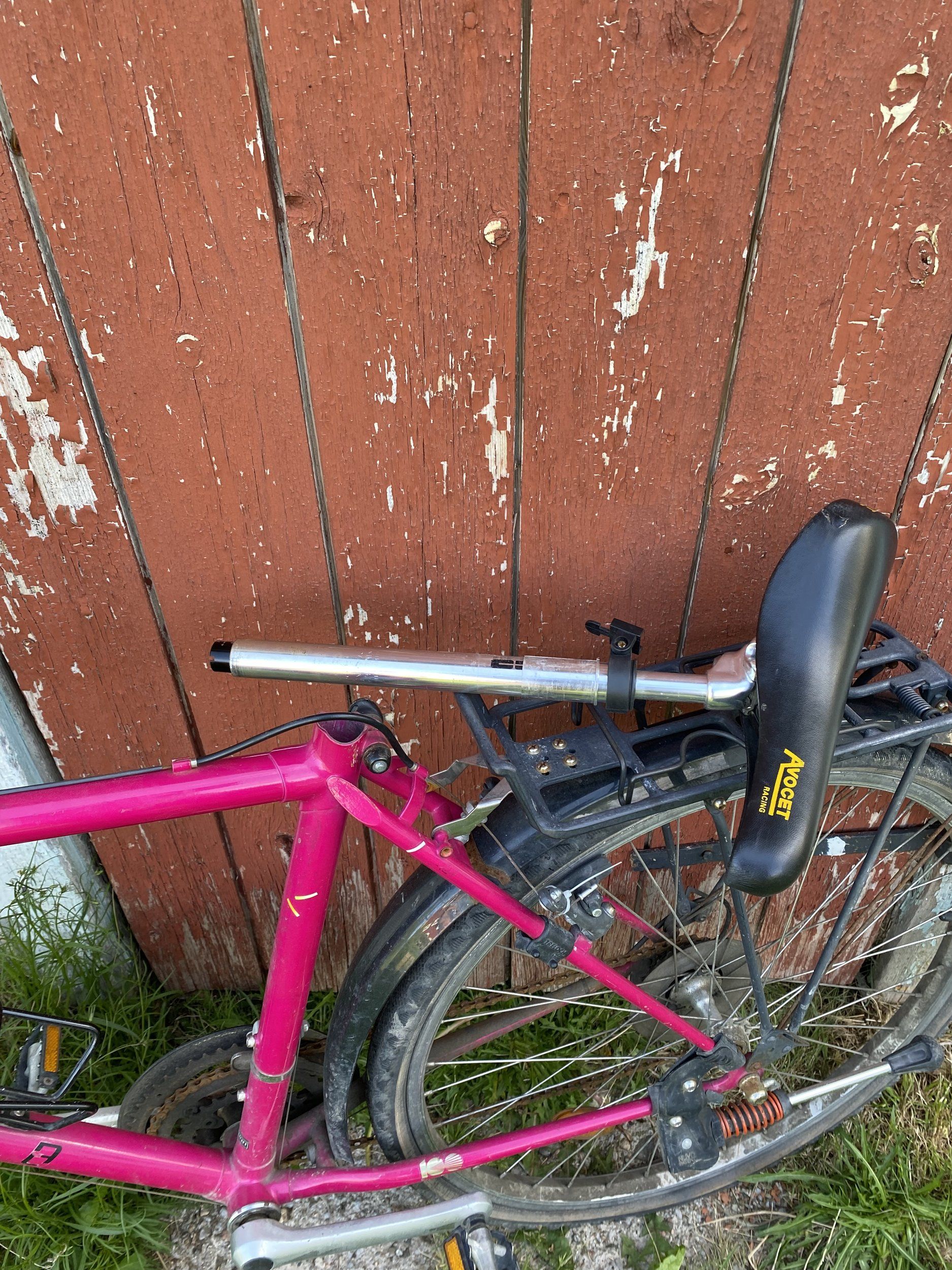

Visa bilaga 561030
Det löser sig! Det finns inget detta forum inte löser! Onekligen Sveriges trevligaste cykelforum! Då blir det att spana delar för dropbar kommer ske, mekstuga på konventet!

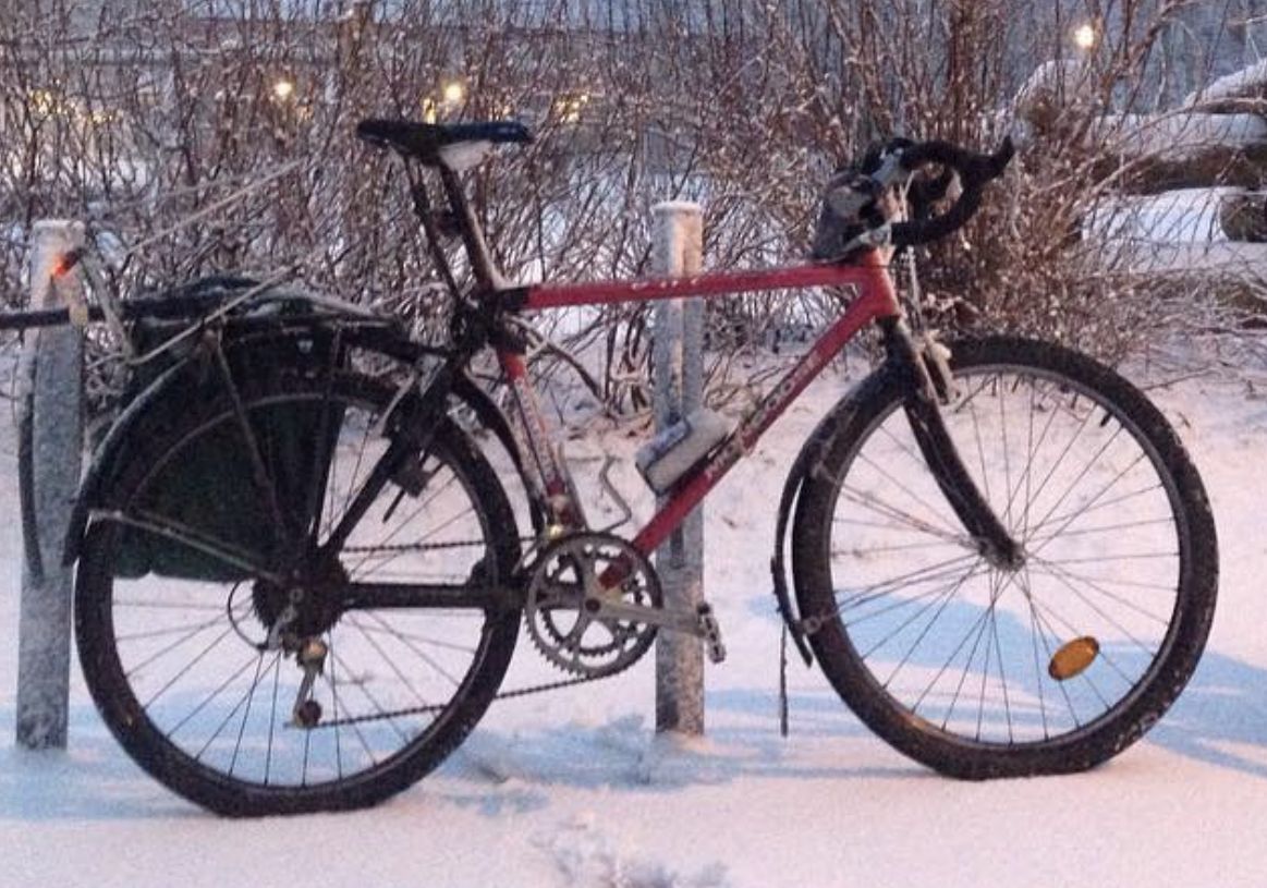

Nu har hjärnkontoret börjat snurra!

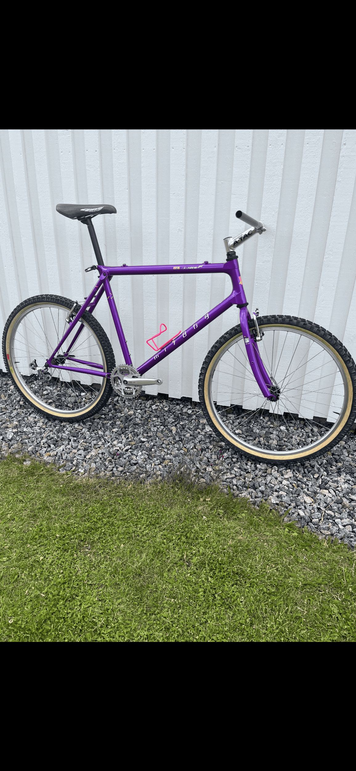

Till mitt 3x bygge letar/tänker jag nu delar!
Är fast bestämd på Dia Compe DC980 bromsar, vet inte om drömmen om en sjysst 3x eller de bromsarna kom först, men nu ska de båda uppfyllas!
Jag behöver nu ett styre, dropbar 25.4. Kollat på rando styren typ Vo, Nitto 132/135 men det verkar va svårt att få tag på. tips tack!
Sadel blir vit c17/19 kommer inte ihåg vad jag hade i lådan.
Mest troligt bomullslinda med ev mjukt gottgott under.
Grupp har jag inte bestämt, kanske har något nice och gammalt på g, vill nog egentligen ha mer än 2x6? Fast är nöjd med 1x12 på Mr Miyata, 12 trådlösa är som 2x10? 2x9? Vet inte vart jag lägger mig!
Däck, känns som jag vill gå på något klassiskt, lagt en tanke på 38mm pasela? Men vill inte ha tanwall, tips tack! Vill cykla till Anders och köpa ett par René däck, men så får det bara inte bli just nu!
Färg på vajerhöljen? Svart? Vit? Silver?
Eftersom bygget kommer gå i silver vill jag nog ha styrlager i silver, vad bör jag välja då? Finns det gängade tange styrlager att köpa nu?
Ja kom med tips på nice grejer och tankar till bygget!

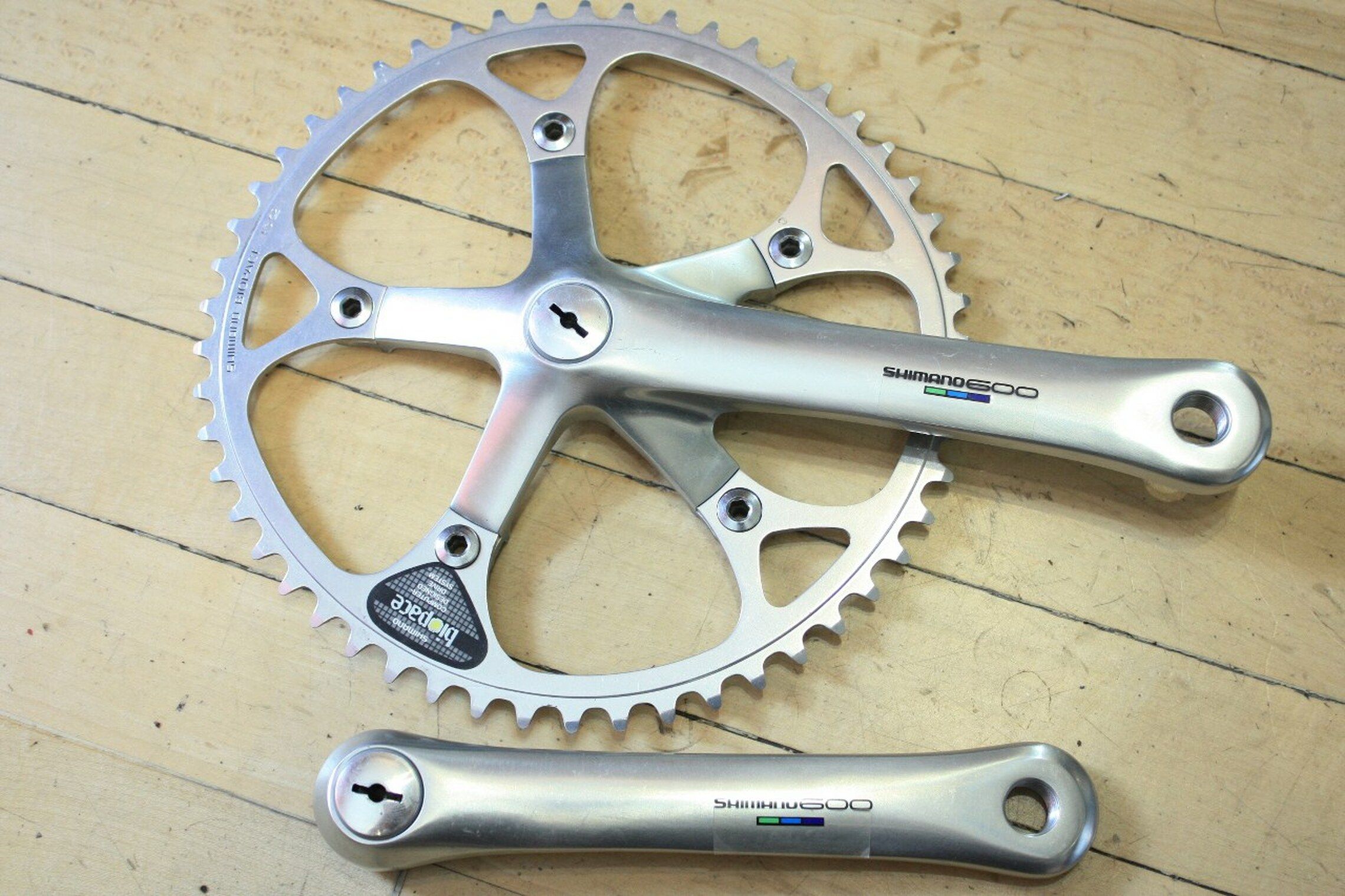

Dessa vevar har jag i låddan om vi ska ha lite riktlinjer! Bild från intrawebs!

Detta kanske?

Du kan köpa ett Nitto Grand Randonneur av mig om du vill. Har ett över.
Visa din Miyata!
Mitt är 44 cm om jag minns rätt. De finns i ett par olika bredder. Du ska ha ungefär lika brett som din axelbredd, plus/minus ett par cm. Styret är oanvänt, bara provmonterat. Kostar en femhundring hos Anders, ditt för 300.
Visa din Miyata!
Visa din Miyata!
44cm känns smalt när jag läst genom denna. Ännu en glömd inspirationscykel (och kille). Tror de är runt 60cm. Mina axlar möter med tumstock liggandesi soffan cc42, ytterkant till ytterkant 50. Visa bilaga 561165Visa bilaga 561176Visa bilaga 561177Visa bilaga 561164
Du mäter inte ytterkant till ytterkant axel utan från ungefär där nyckelbenet slutar. Jag är ganska axelbred, ungefär 44 cm, och brukar sällan köra bredare än 40 cm. Köpte precis ett modernt gravelstyre på 42 cm. Jag testade ett 46 cm brett Salsa Bell Lap och fick rejält ont i axlarna av det. Styret på bilden ovan ser sjukt obekvämt ut, det är säkert bra med breda styren om man ska köra nedför berg och hoppa och sånt, men ska man cykla grus eller landsväg skulle jag aldrig ens fundera på´t.
Edit: Nu såg jag att du mäter 42 cm c/c. 44 är då något för brett, men funkar.
Visa din Miyata!
Då kör vi, vi testar! Vart finns du?

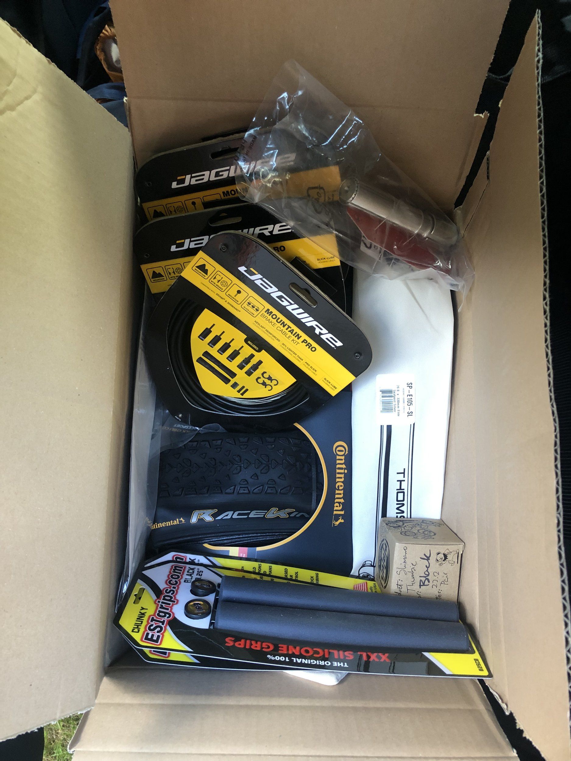

Även här puttrar det i damejeannen. Det som engelsmännen på SJS inte har lyckats med på två månader, att leverera komponenter som de har sålt och tagit bra betalt för, det lyckades tyskarna på Bike24 lösa på en vecka.
Lite oroväckande att Postnord i vanlig ordning har haft ett finger med i spelet…
…men såhär långt verkar inget ha trillat ur paketet.

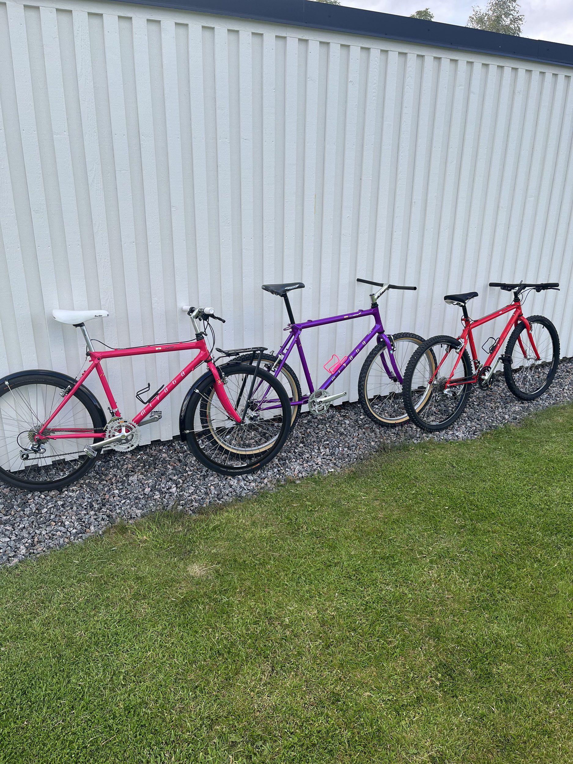

Nu blir det att pussla och dribbla delar mellan några olika cyklar för att gjuta liv i både Tuppgöken och den lila Pathrunner Gen. 2:an (”Falbygden’s Finest”).
Det här kändes som en god idé när jag tryckte på ”Add item to your kundwagon”, och jo, jag kan vara fri i tanken om jag måste…
…men här går tamejfan gränsen. Nu tänker jag medan jag skriver, men den här svulsten får nog flytta till den rosa och ta hand om dess likaledes moderna Woodchipper-styre. Den rosas kromade Velo Orange-stam hamnar isf. på Enpetaren med ett Soma Dream Hi-Riser, och Albatross-favoriten från Enpetaren sist och slutligen kan nog få flytta till Tuppgöken, med en lvg-stukad Nitto Technomic. Kanske uppochnervänt, eller vad säger du @Peth?

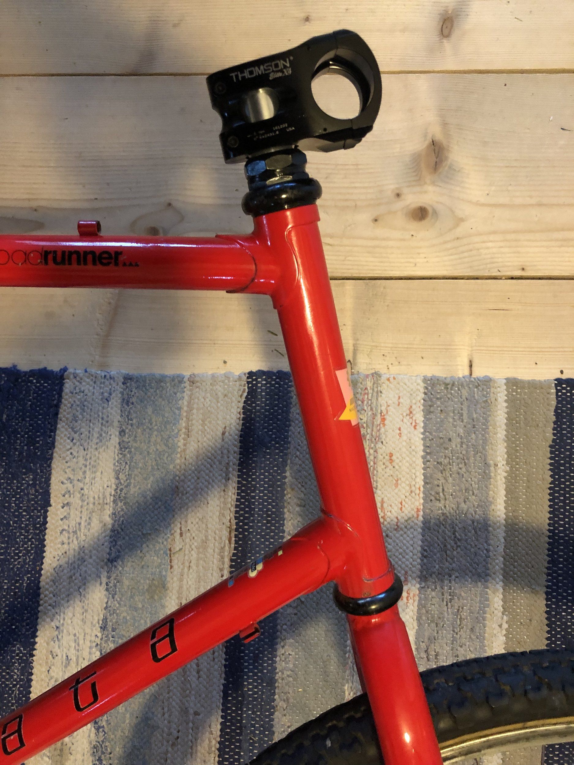

Men det där quill-aheadadapterarrangemanget alltså, vilket syndastraff.

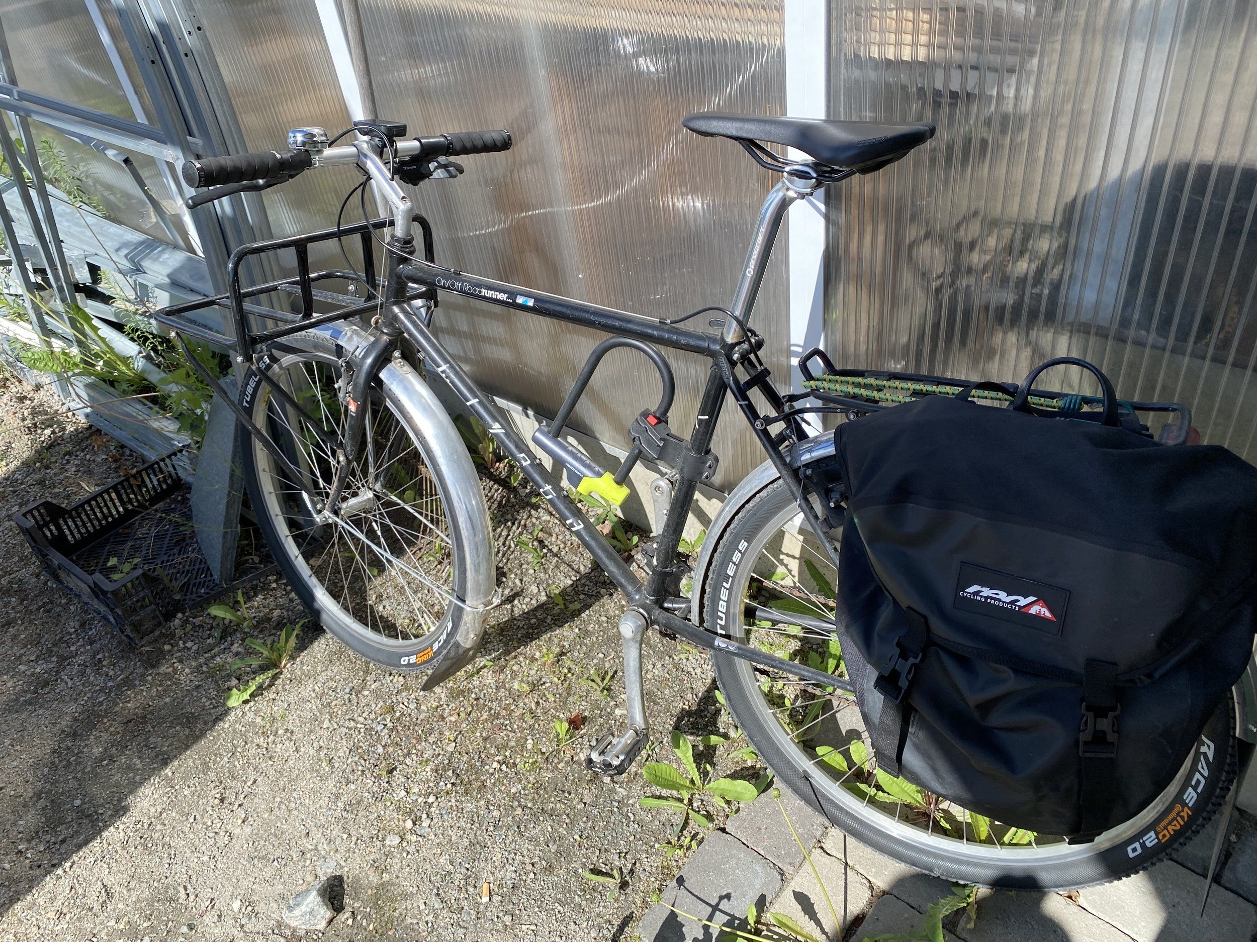

Miyatastressen:
Lämna barn hos kompis.
Visa bilaga 560920
Till posten med paket. Till handelsträdgården för att kolla myggnät, konstatera att myggnätet inte får plats i väskorna.
Visa bilaga 560921

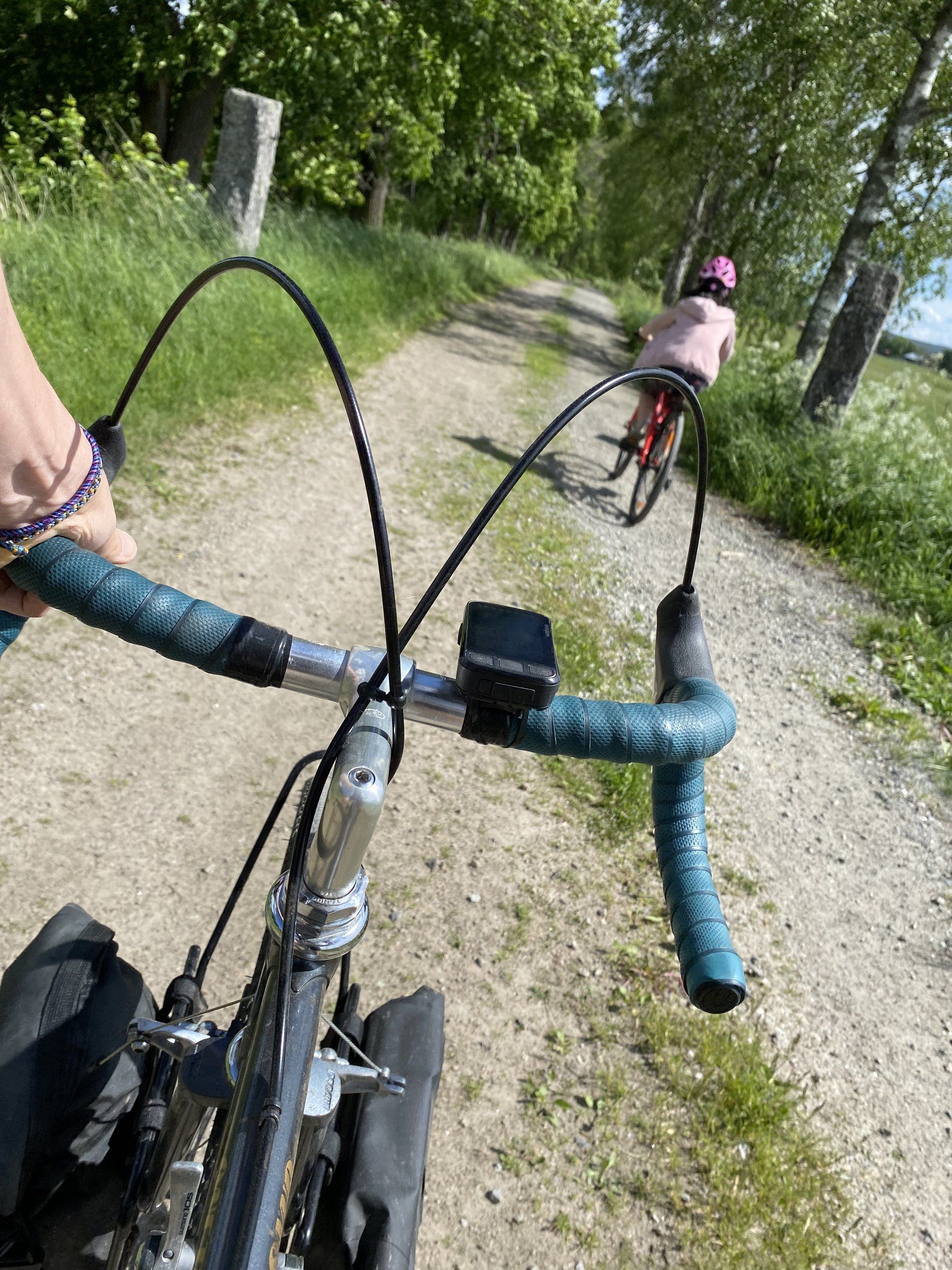

Ta en liten omväg hem, cykla över dammen.
Visa bilaga 560922
Överraskas av störtskur.
Visa bilaga 560923

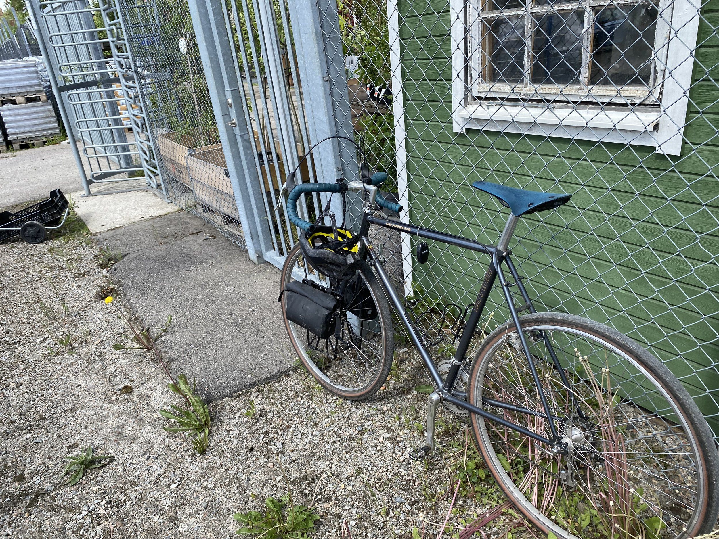

Väl hemma konstatera att jag hinner till handelsträdgården. Byta Miyata till den som kan ta lite större gods – tur att man har flera. Hetsa iväg. Glömmer hjälmen, vänder och hämtar hjälmen. Trycker på ordentligt i medvinden och anländer handelsträdgården fyra minuter innan stängning.
Visa bilaga 560924
En minut över fyra lämnar jag och Onoffen handelsträdgården och åker och hämtar barn hos kompis.
Visa bilaga 560926
Puh, fyra mil.
