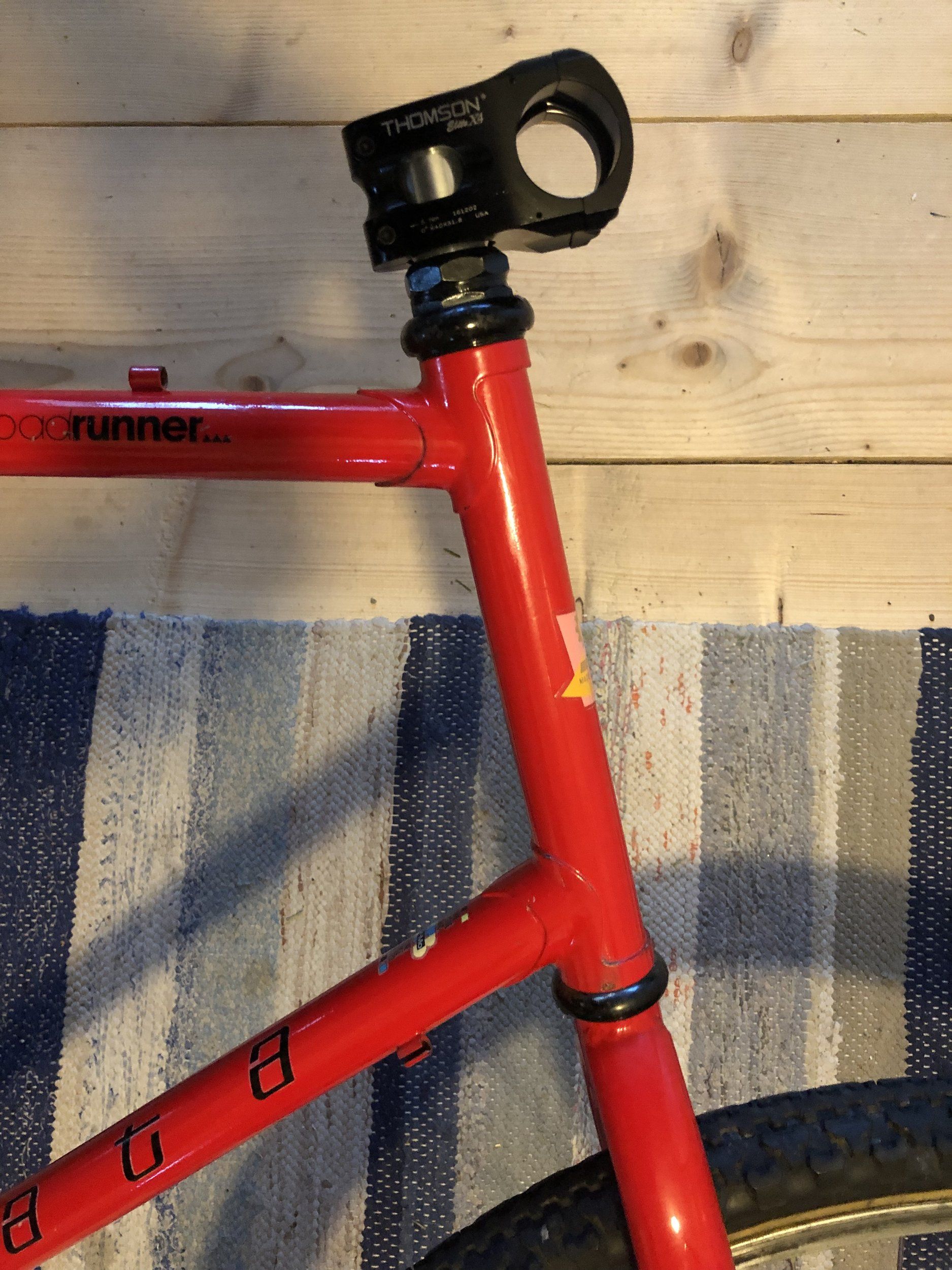

Jag undrar om någon vet vilken styrlagerstandard man kan vänta sig på en on/off roadrunner från 1990. JIS, ISO eller blandat? Min första Miyata var en 210 från tidigt 80-tal och den behövde ISO på lagerkopparna och JIS på lagersätet på gaffeln. Eller var det tvärtom?

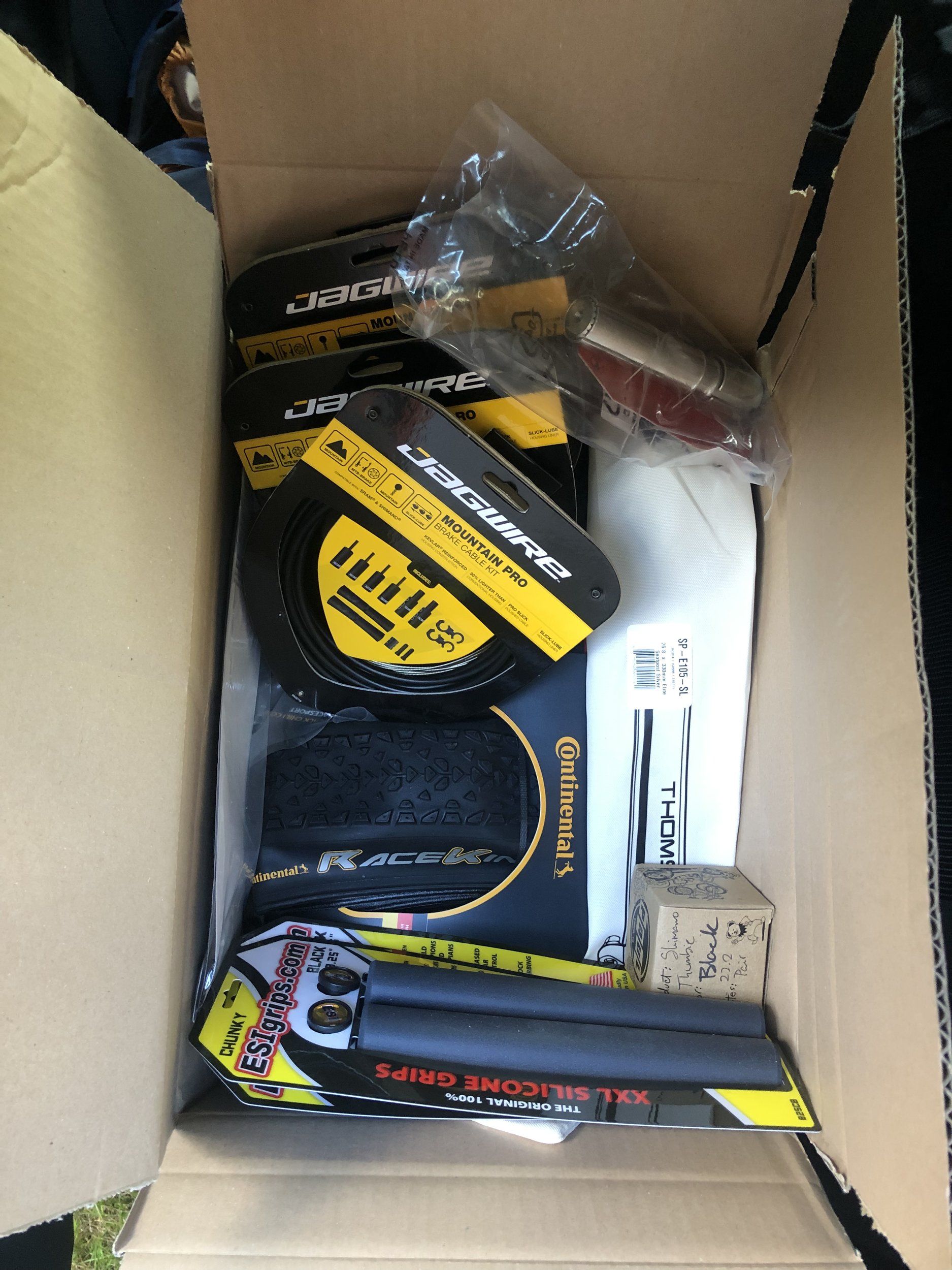

Det här kändes som en god idé när jag tryckte på ”Add item to your kundwagon”, och jo, jag kan vara fri i tanken om jag måste…
Visa bilaga 561189
…men här går tamejfan gränsen. Nu tänker jag medan jag skriver, men den här svulsten får nog flytta till den rosa och ta hand om dess likaledes moderna Woodchipper-styre. Den rosas kromade Velo Orange-stam hamnar isf. på Enpetaren med ett Soma Dream Hi-Riser, och Albatross-favoriten från Enpetaren sist och slutligen kan nog få flytta till Tuppgöken, med en lvg-stukad Nitto Technomic. Kanske uppochnervänt, eller vad säger du @Peth?
Men det där quill-aheadadapterarrangemanget alltså, vilket syndastraff.

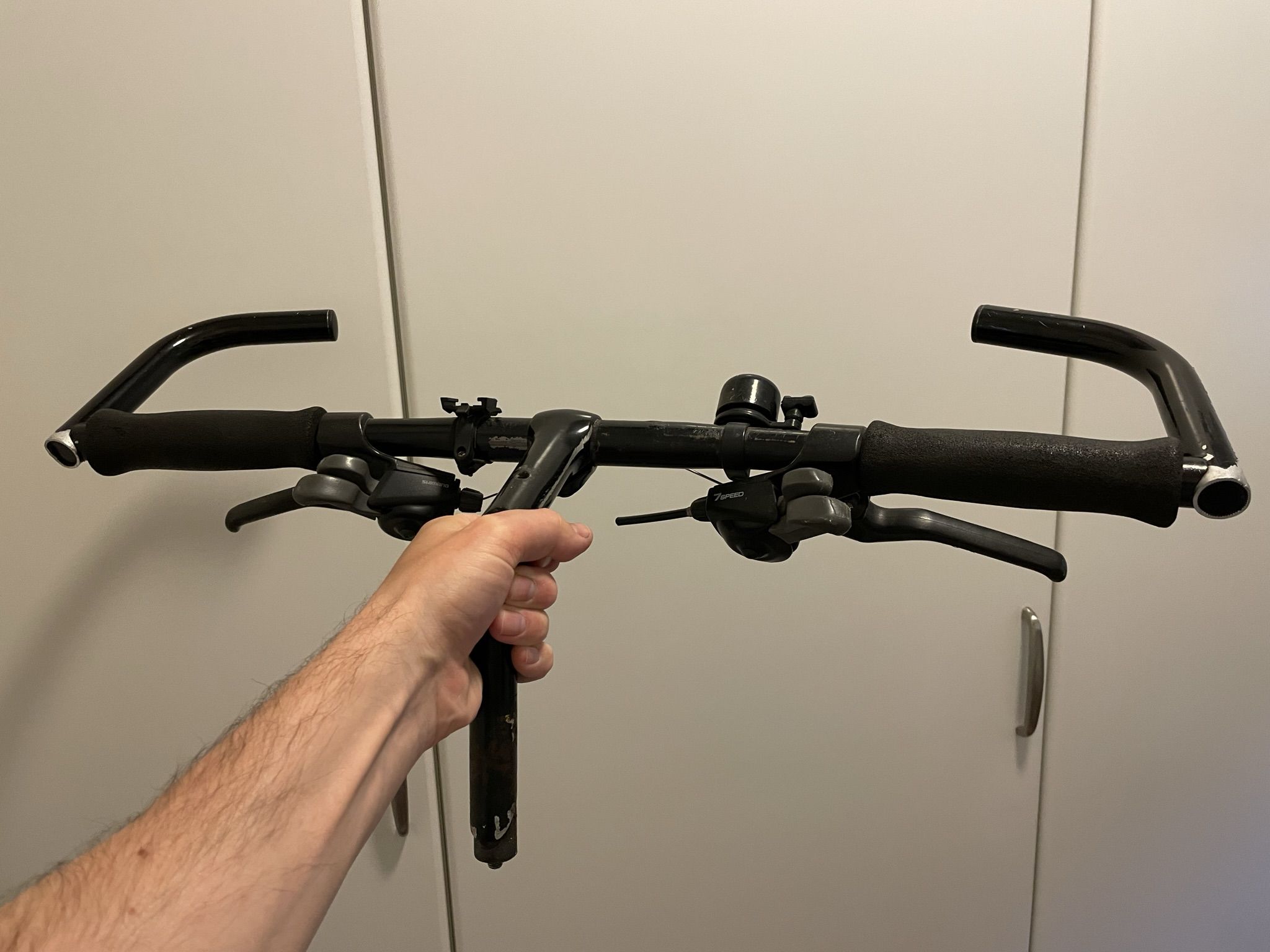

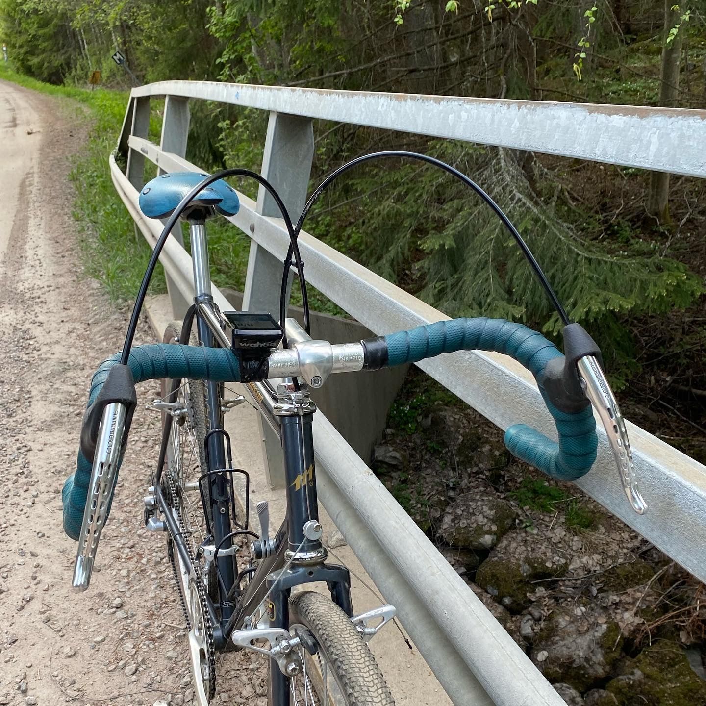

41mm styre där uppe med brooks lindan?
Japp.
41 cm uppe vid kröken, 43 C-C cm nere i bocken. Har även ett likadant styre på annan cykel som är 39 resp 41 cm brett. Jag är väl rätt klent byggd, så passar mig bra.
Mina har varit JIS rakt igenom. 1990 respektive 1992.
Mitt 20-talsstyre på Blackie (också ett Nitto) är ännu smalare och fungerar fintfint, men det går inte att hålla i hoodsen vid ståcykling. Då är det bocken som gäller.
Fasen, här mäter man som en kratta. Mitt smala randonneurstyre är 36 cm där jag satt hoodsen och 42 cm där det tar slut i bocken. Det breda på Miyatan är två cm bredare – 38 resp 44 alltså (har inte kontrollmätt).
Visa din Miyata!
Haha du är bra på annat! Men det är väl i slutet cc man mäter? Hur står skillnad är det egentligen? Detta blir mitt första helhjärtade dropbar bygge så vill endå få till det!

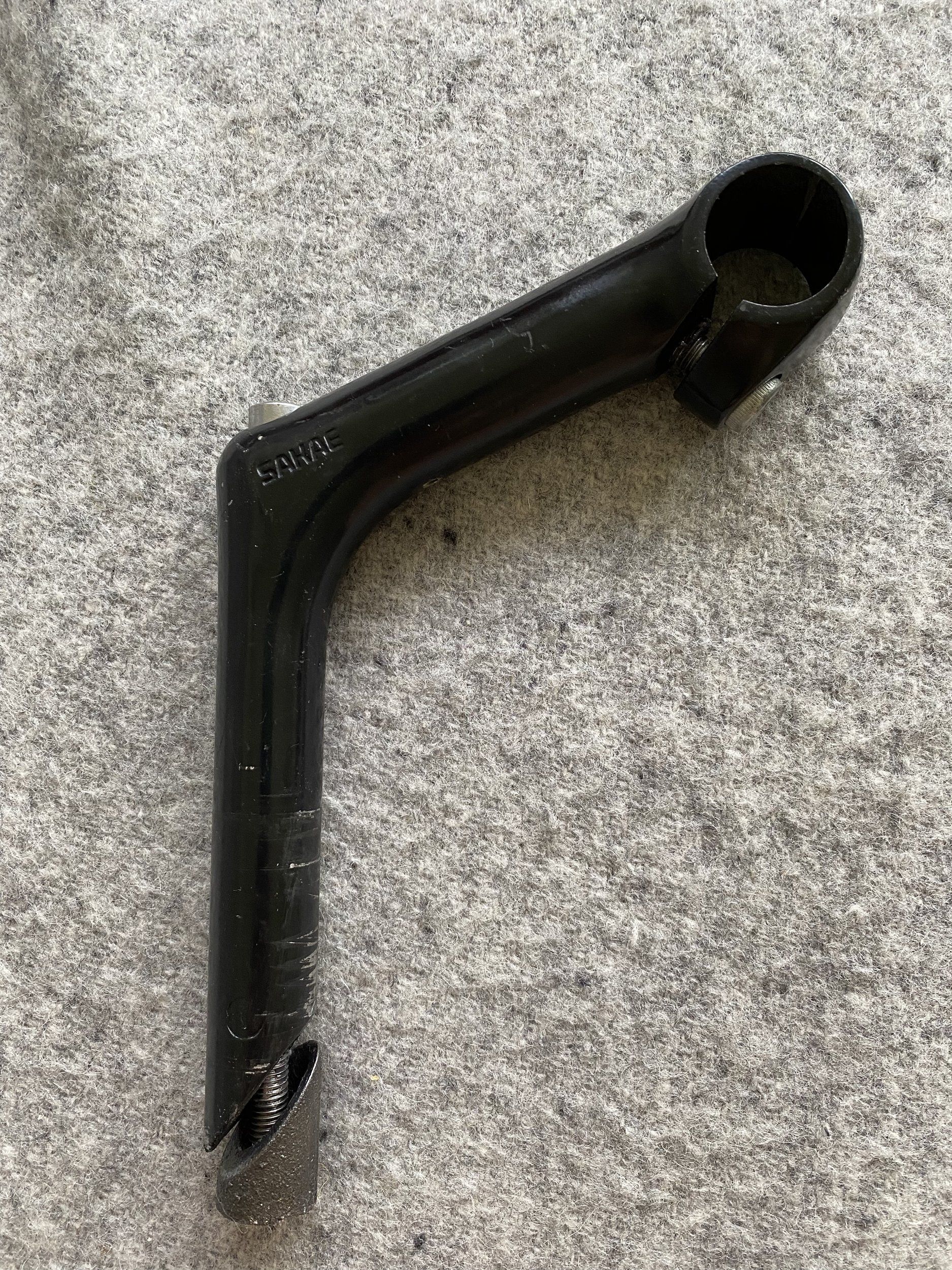

På tal om originaldelar: någon som mot förmodan kan ha nytta av styre med tillbehör från min QuickCross?
Rejält slitet och funktionen på reglagen är oklar. Styrstammen med hål i som vajerstopp ingår.
Jag försöker frenetiskt göra plats i förrådet för eventuella tillskott i stallet, så ta en för laget va? ?
Jo, kollade lite och det verkar vara i slutet av droppsen som storleken mäts. Det är två helt olika typer av cyklar (egentligen inte, men jag använder de till olika typer av cykling) och styrena passar perfekt till respektive användningsområde. Jäkligt bekvämt styre att ligga länge i bocken och bara mata.
Jag tar det gärna - har börjat få rutin på att greja med gamla växelreglage. Lär väl ändå gå vidare till någon i tråden när jag väl fixat till dem. ?
Om du kan tänka dig att skicka enbart stammen så är jag intresserad. Har väl inget direkt att byta med, men en svish till nåt välgörande finns ju alltid.

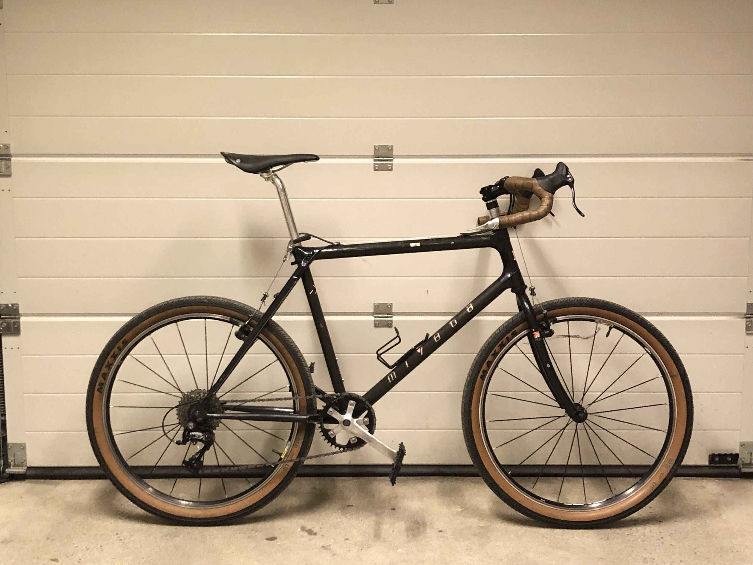

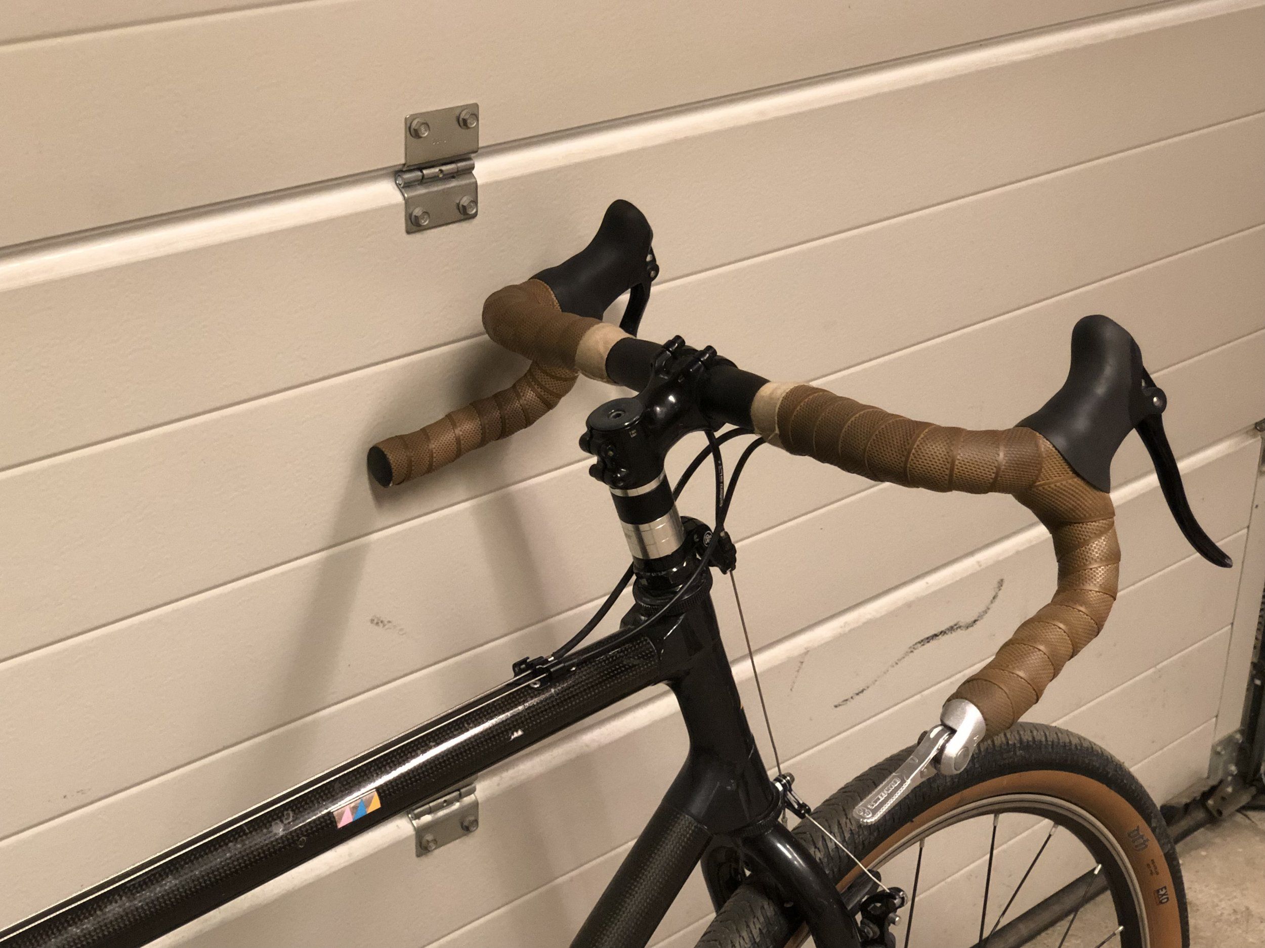

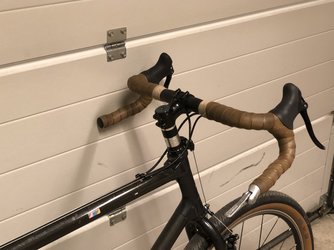

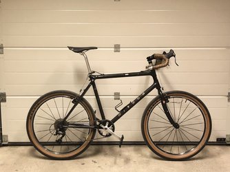

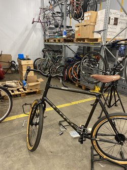

Varning varning känsliga tittare. Bilderna visar både styrstamsadapter och Maxxis DTH.
Inte är det så fruktansvärt kusligt med adaptern om man kör en nättare stam? Kanske har jag vant då jag trivs så bra på cykeln!
Stör mig aningens på höjden jag behövt bygga med spacers för att minska droppet från sadel till styre. Längden på en vanlig adapter räckte inte till men en ”quill stem extender” från Rosé gjorde jobbet.
Och ungefär såhär ser det ut på en 20.5a för mig på 187cm med 91cm ben. Precis så att stadelstolpen räcker till. Sitter bra. Men tror jag trivts bättre med en högre ram.
Ouff! Ja, det var riktigt fult. Hoppas att min adapter inte är lika gräslig. Time will tell - bör dyka upp i morgon...

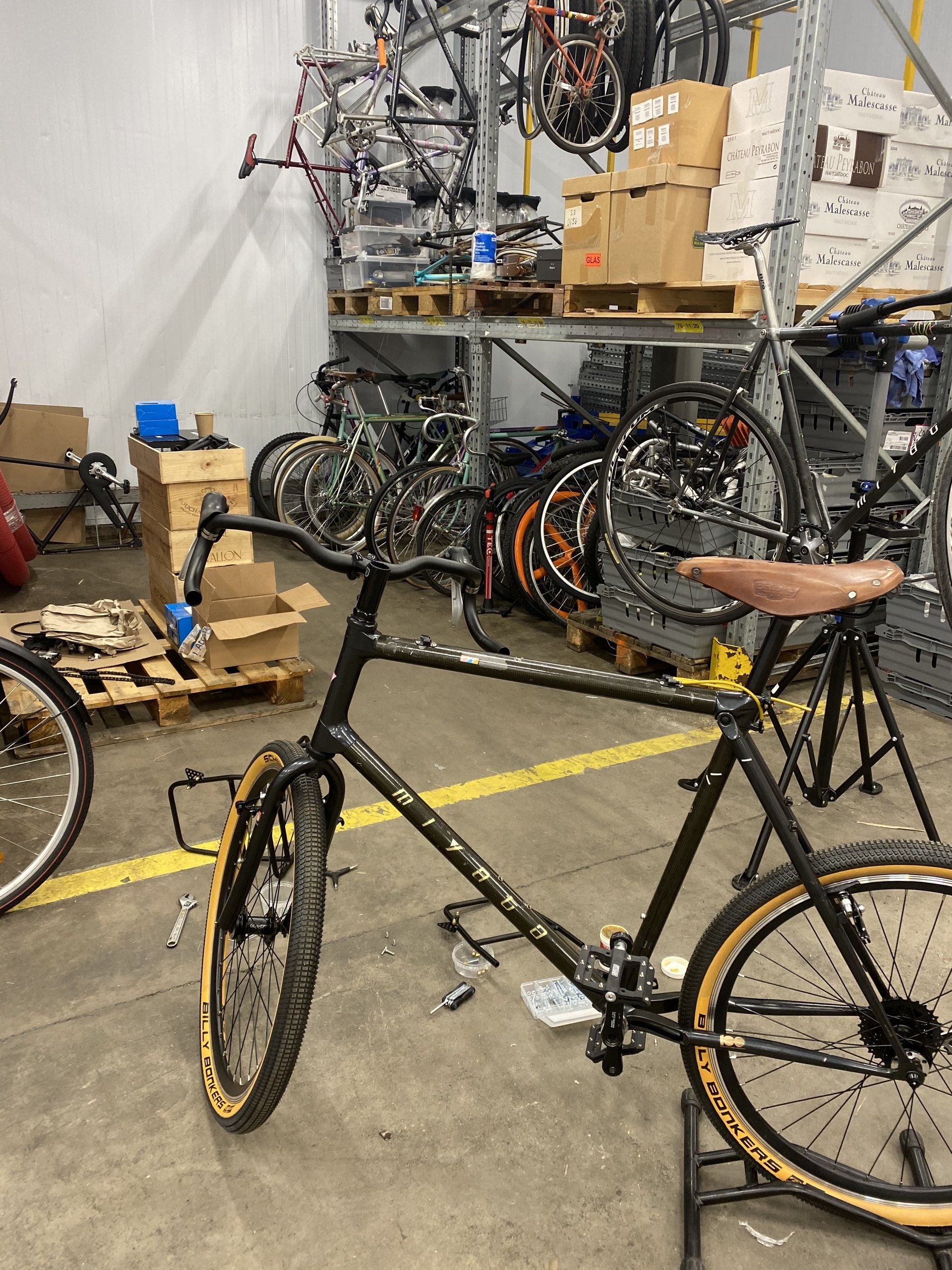

Bygger liknande, men måste hitta en tillräckligt lång quilladapter innan jag kan komma vidare.
VO tall stack Stem bygger tydligen en del. Jag mäter 188 och har 90 långa ben.
@Kashmirsocialist ’s Maxxis DTH hamnade på ram märkt icke Miyata, denna fick Billy Bonkers.
Sadel vill jag minnas köpt av @Moses95 om jag inte minns fel!

Okej wow! Har aldrig sett en carbon i den storleken. ?
Rosebikes hade tidigare en lång styrstamsadapter/extender för 1 1/8. Men den verkar vara borttagen från sortimentet.
Det här kan vara samma, tyvärr för 22.2. Kanske funkar med en shim.
https://www.sjscycles.co.uk/stems/oxford-quill-stem-raiser-1-inch-222-mm-x-100-mm/?geoc=SE
Det där var ju riktigt snykkt! Min målbild. Måste väl vara en annan adapter än @LWB har?
Men vilka fruktansvärda däck - vad är det för några? ?
Bör vara ISO, tidiga Miyata använde JIS tror jag och sen var det en period på åttiotalet med blandade JIS/ISO men de Miyata jag har från -88 och framåt inklusive min Runner från -90 har samtliga ISO styrlager.
Visa din Miyata!
Bör vara ISO, tidiga Miyata använde JIS tror jag och sen var det en period på åttiotalet med blandade JIS/ISO men de Miyata jag har från -88 och framåt har samtliga ISO styrlager, inklusive min Runner från -90.
Jag kan ha blandat ihop ISO- och JIS-dimensionerna. Har hänt förr… ??‍♂️
Håller med, verkligen snyggt.
Några saker bidrar till Ckarls cykels fördel (kraftigare styrrör och spejsers medan On/Off:en är spinkig i dimensionerna). Men framförallt tror jag just att den nättare stammen gör sitt, medan min är som en alldeles för stor klick lätt vidbränd pulverbearnaise på en i övrigt fin rätt.
Fint! Kanske förstår dig
fel, själva adaptern skiljer sig nog inte mycket därunder. Men att brickorna har samma diameter och ligger tätt med stammen, samt de grövre styrröret som LwB nämnde gör verkligen sitt.
Vill testa Continentals Raceking eller helst speedkings men allt verkar vara urplockat. Någon som sett dem inne någonstans eller t.o.m. har ett par liggande de vill sälja/byta bort?
