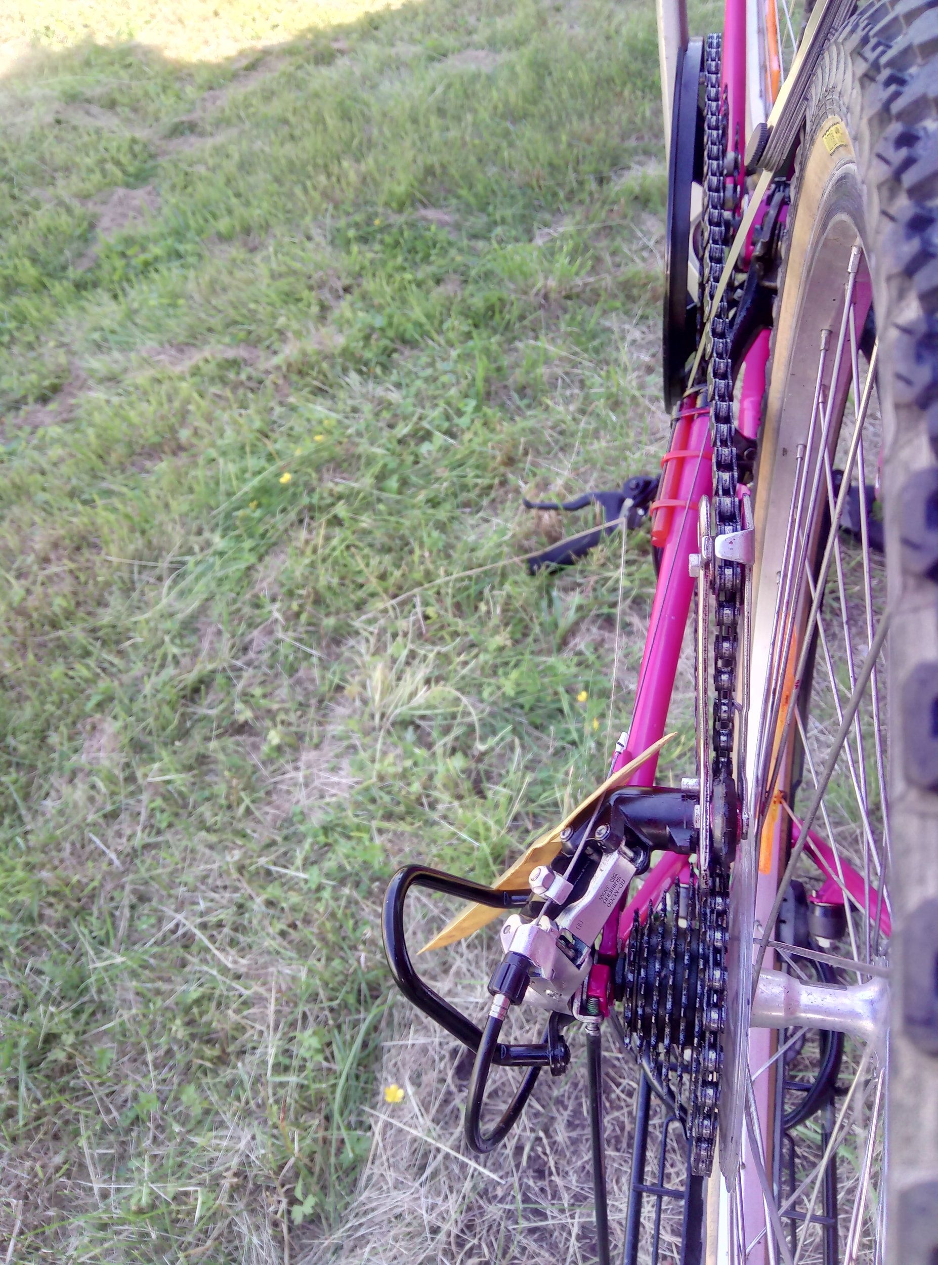

Igår fick jag loss ett kvantum tid och kunde ta den första turen på Tuppgöken som var längre än bara till brevlådan och tillbaka. Lite längre, men det blev i alla fall ett par tre mil på grus och asfalt, så tillräckligt för att få en känsla för cykeln.
Kort analys: succé.
Den är ännu hårdvajrad på treans växel och ss är verkligen inte min grej. Men igår fick jag hem prylar för att göra den både växlad (reglage) och niodelad (kassett)…
…så om jag bara hade försakat cyklingen för skruvandet så hade Tuppgöken varit shipshape vid det här laget.
Jag beställde även en WolfTooth Road Link, men det verkar inte vara några problem att köra DX-växeln som 1x9 med 11-34. Men på tal om wolf så sladdade jag förbi den här lilla hälsningen från Gråben 1,5km hemifrån:
Nåväl, förutom att ss är mer än lovligt begränsat för min smak (eller mina ben för klena för ss?) så gick cykeln som en klocka. Så pass att kanske både en och flera av mina 20,5:or borde börja se sig över axeln. 22,5 coming on hard!
Asfalt, no problem.
Grus, no problem.
Om Makterna vill så monterar jag kassett och växelreglage/-vajer ikväll, sen är det bara 2,5 veckors jobb kvar innan jag tjackar spikskor och listigt drar iväg på semester (ingen långcykling planerad, men ändå).

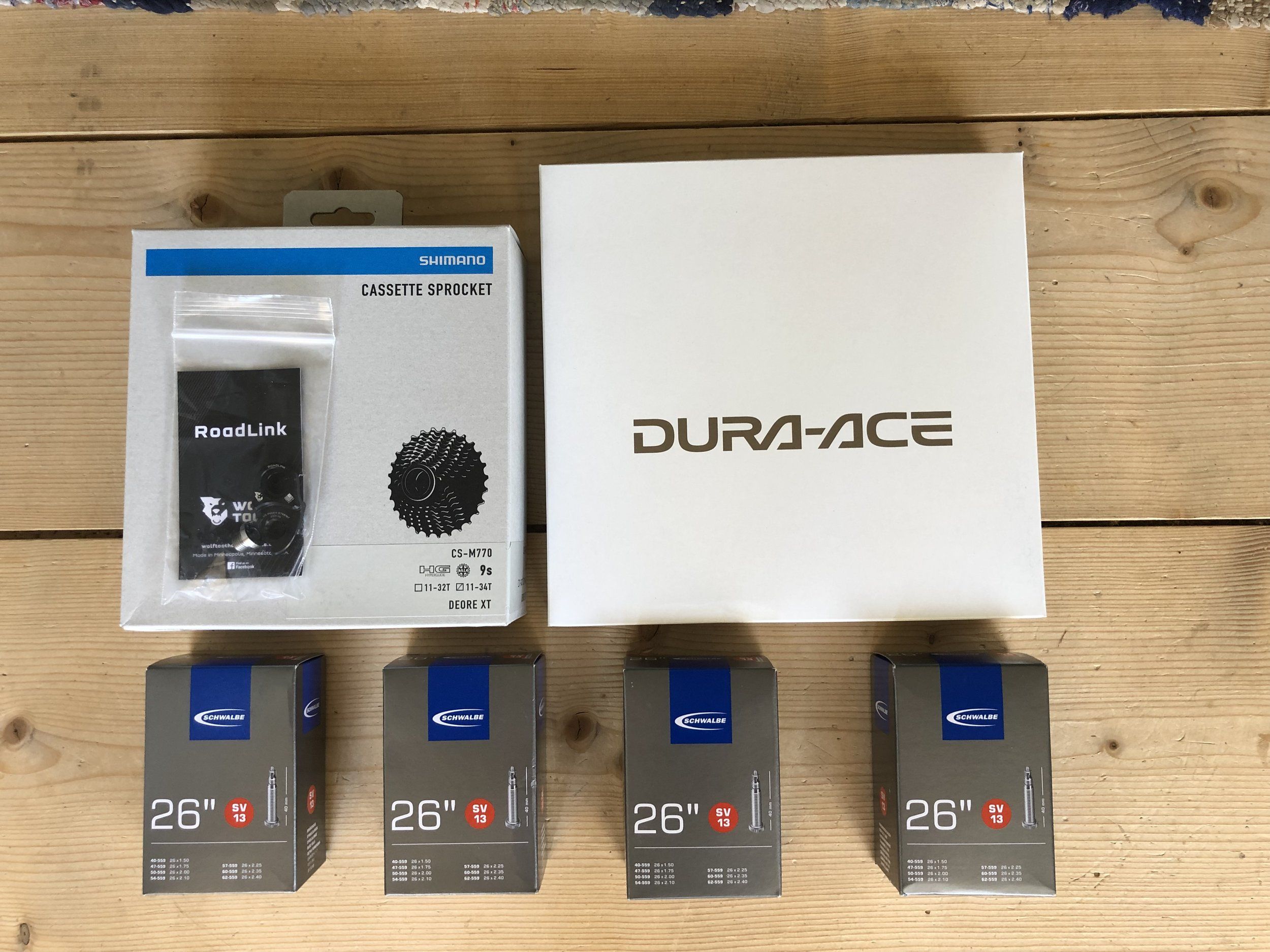

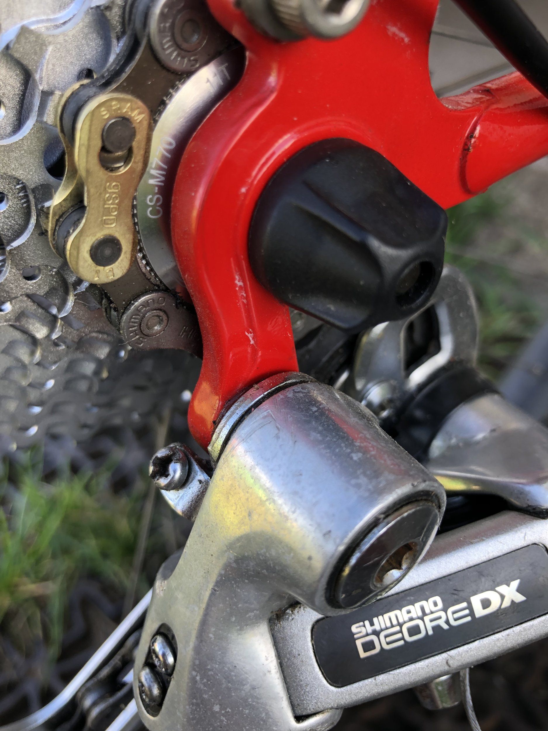

Kort analys: succé.
Visa bilaga 566703
Visa bilaga 566706
Visa bilaga 566704
Gammal DX-växel kör jag med 8-delad 11-34, inga problem.
"-Señor, please, this is not possible, 40 teeth, you are joking...I will try 34, but not more, OK?"
OK.
Det finns gränser för allt, men oftast måste man testa var de befinner sig. För övrigt den snyggaste bakväxeln, tror jag föredrar den framför min M900 XTR. Slaktade i veckan en gammal överkörd påkörd Staiger och sitter nu och glor på en framväxel från Sachs...fantastiskt fin måste jag säga, måste ta och sniffa lite Autosol nu tillsammans med den och diskutera vår framtid.

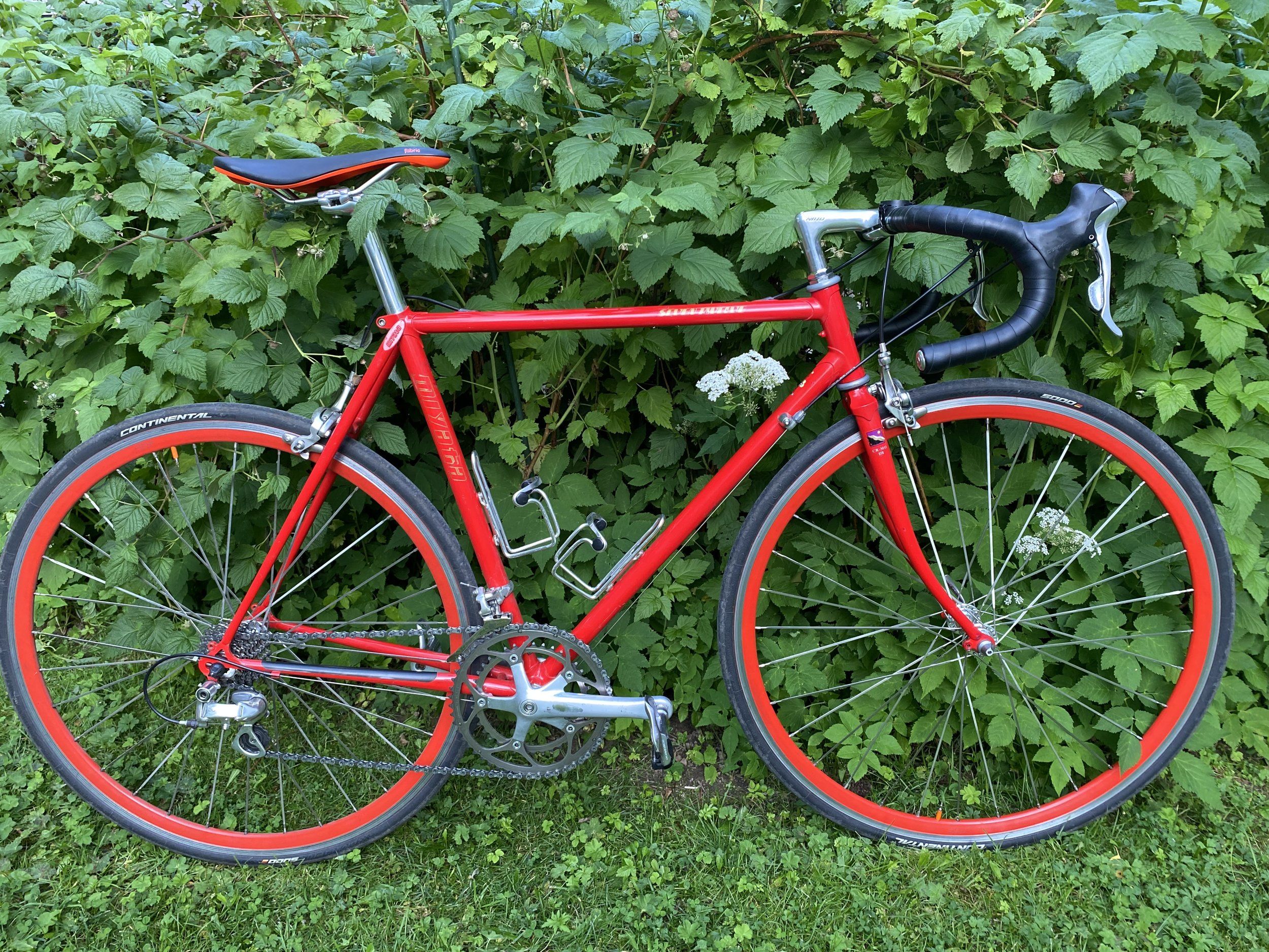

Och, när solen skiner och det är le Tour så måste man ju passa på att cykla lite stiligt. Rakade ben, vita strumpor av rätt längd, en fin vit yllejersey och så räsermiyatan på det.
Visa bilaga 566848
Visa bilaga 566849
Synd bara att benen inte riktigt var i slag efter lördagens 40 mil.
De är då fördjäfligt att inte alla proffsen kör vita strumpor längre. Och en del är då på tok för långa. Ingen ordning längre.

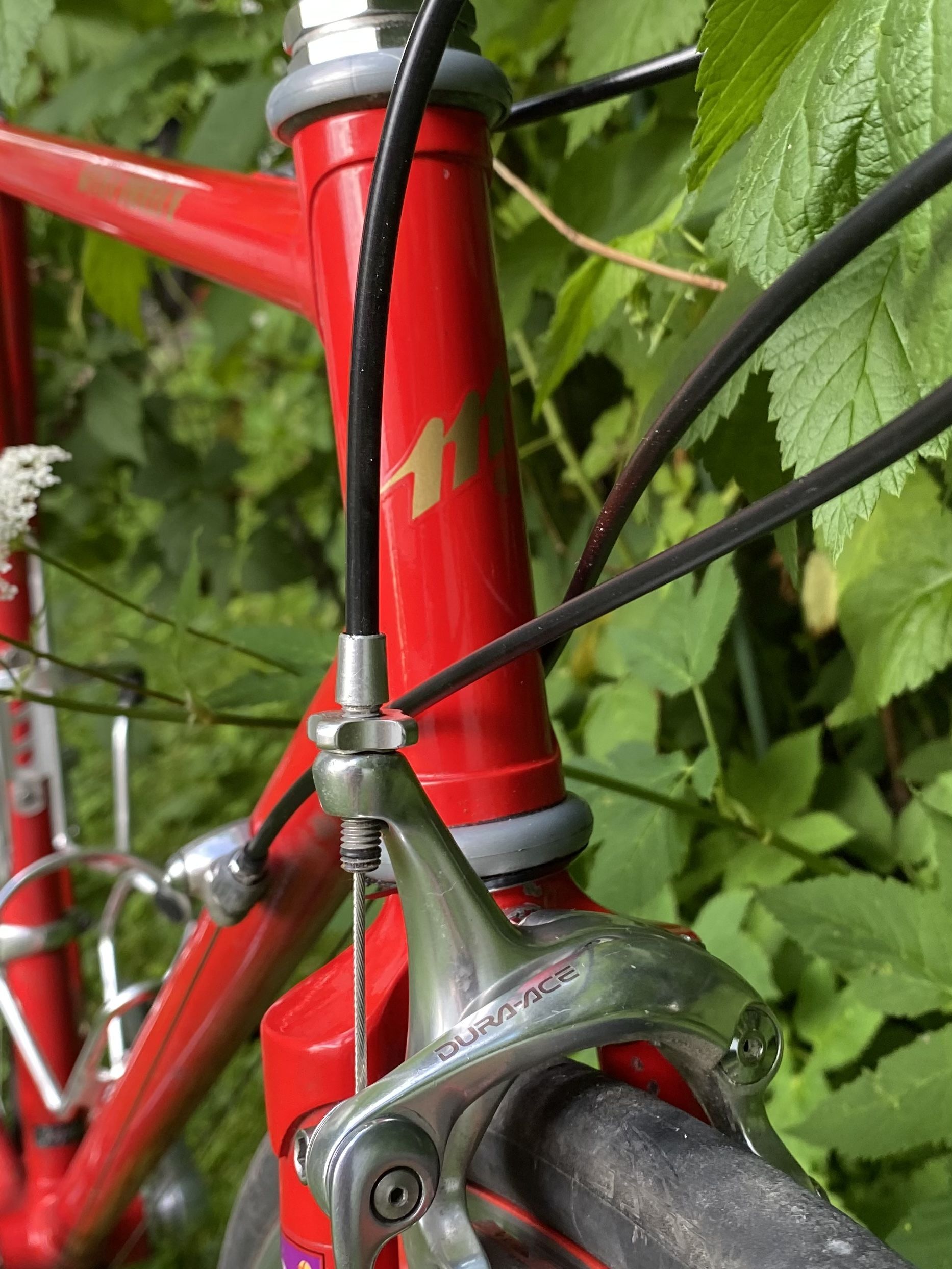

Igår tog jag mig äntligen i kragen och trimmade bakbromsen på Norrskensflamman. När jag byggde cykeln valde jag heldragna höljen på både bakbroms och växel, för att minska risken för att vägsalt och annat slit skulle leta sig in i höljena.
Efter ett par år har jag dock kommit fram till följande slutsats: hellre vassa bromsar och ett vajerbyte vartannat år än sirapssega bromsar som står sig för evigt.
Det ska också sägas att de gamla höljena inte var spetsklass direkt, men nu känns bakbromsen betydligt piggare.
Återstår att göra motsvarande manöver på växeln och sedan sätta ny vajer och hölje på frambromsen. Cykeln kommer att bli så snabb med nyoljade bromsar!
