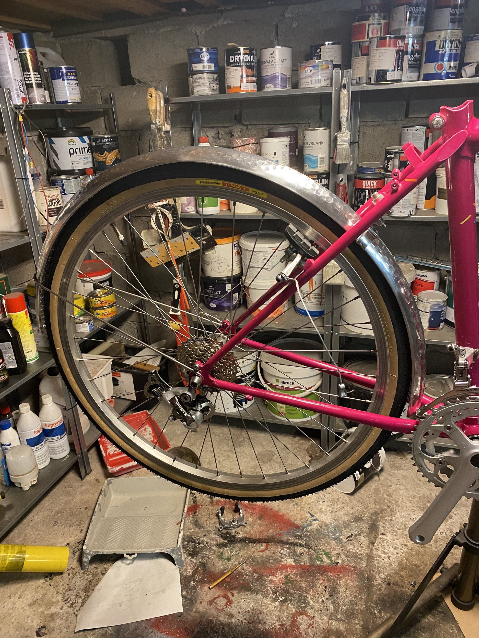

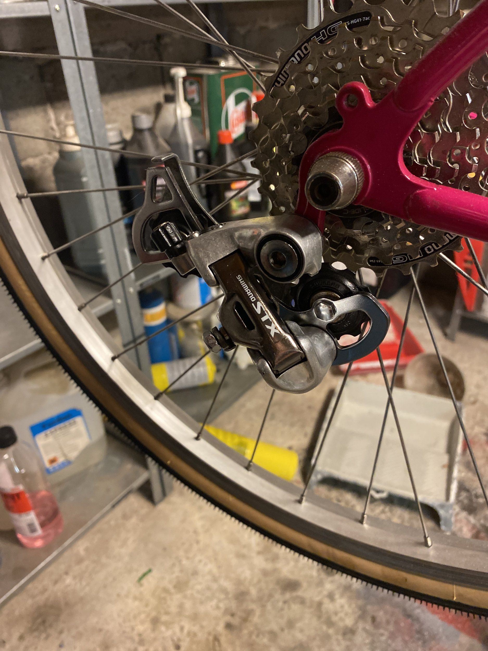

Vådan av att ha relativt smala däck i en månntenbajkram är att det blir väldigt mycket luft (läs: utrymme) mellan hjul och gaffel/bromsbrygga. Det ser för j-vligt ut att sätta skärmar på Mia när det diffar tre centimeter mellan skärm och hjul.

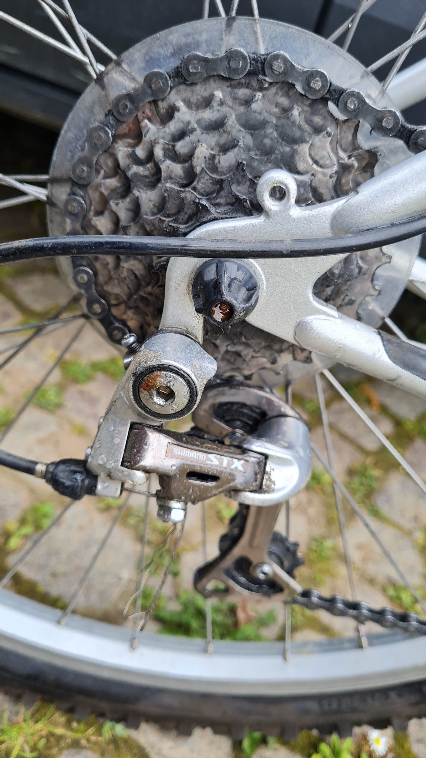

Men STX-växlarna från @Peth har fått nytt liv..
..och jag börjar kunna ana vad som komma skall.

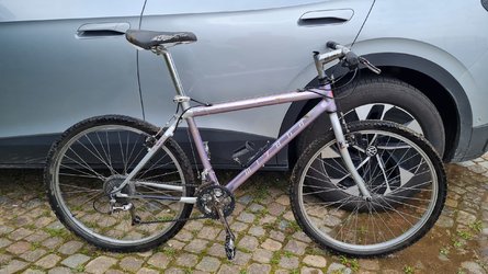

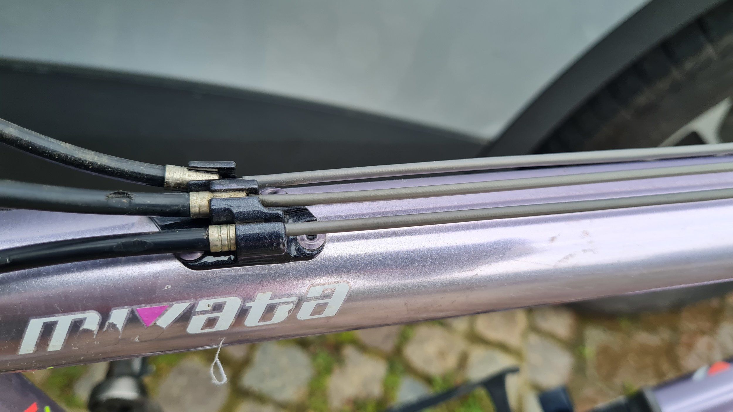

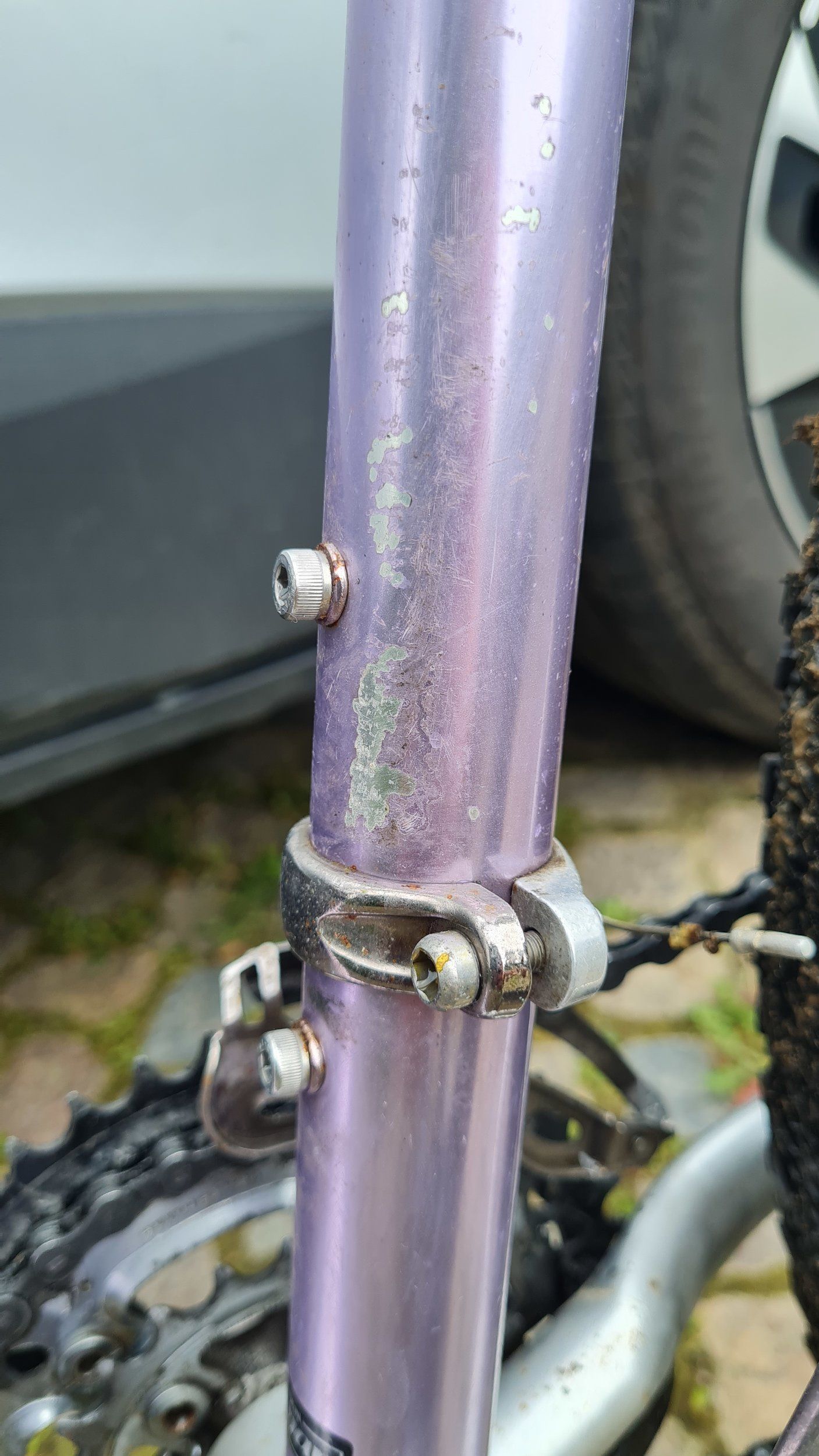

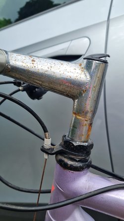

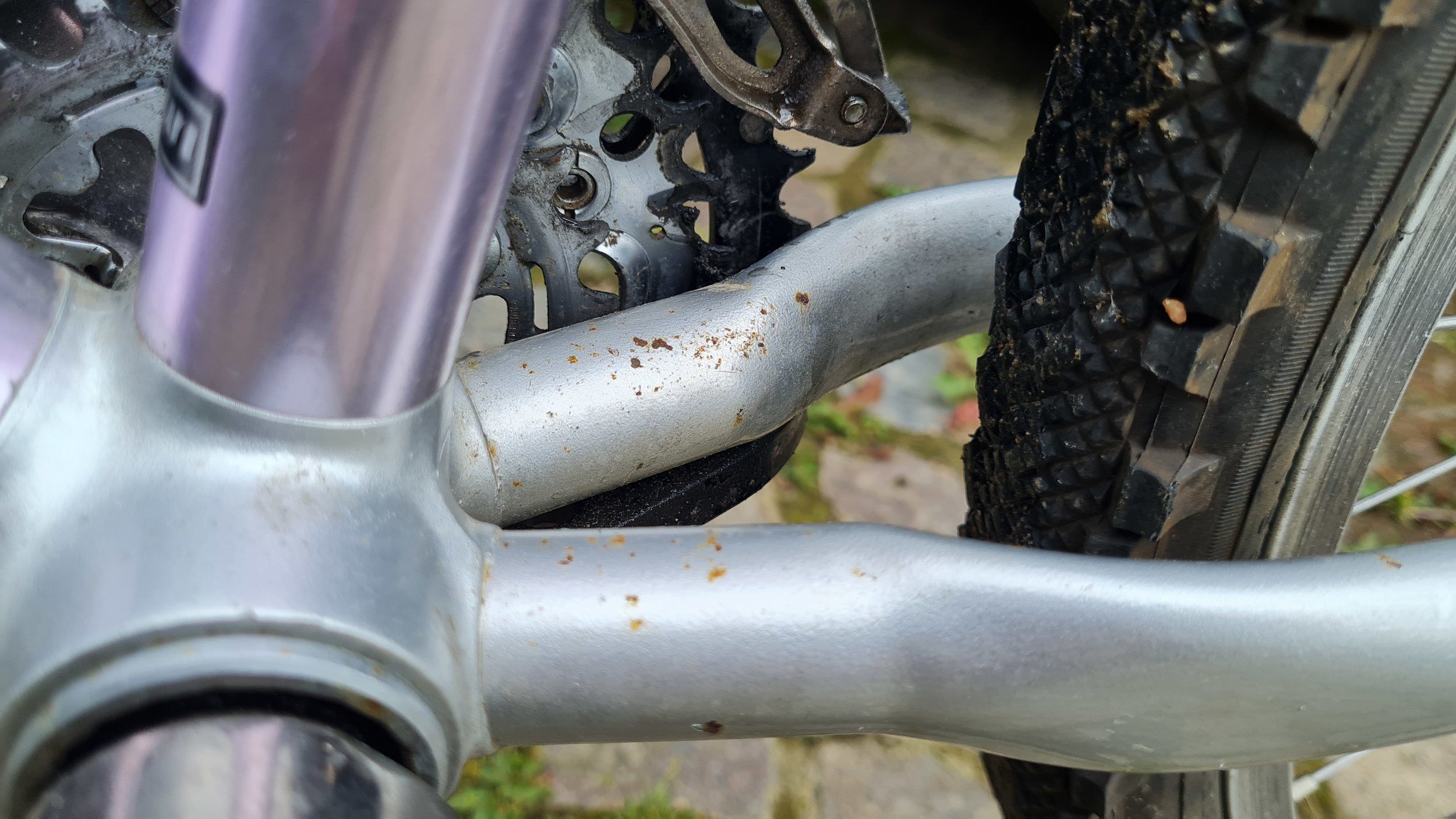

    360.6 KB · Besök: 71
    703.1 KB · Besök: 66
    428.6 KB · Besök: 64
    350.8 KB · Besök: 64
    457.6 KB · Besök: 69
    331 KB · Besök: 64
