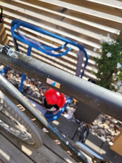

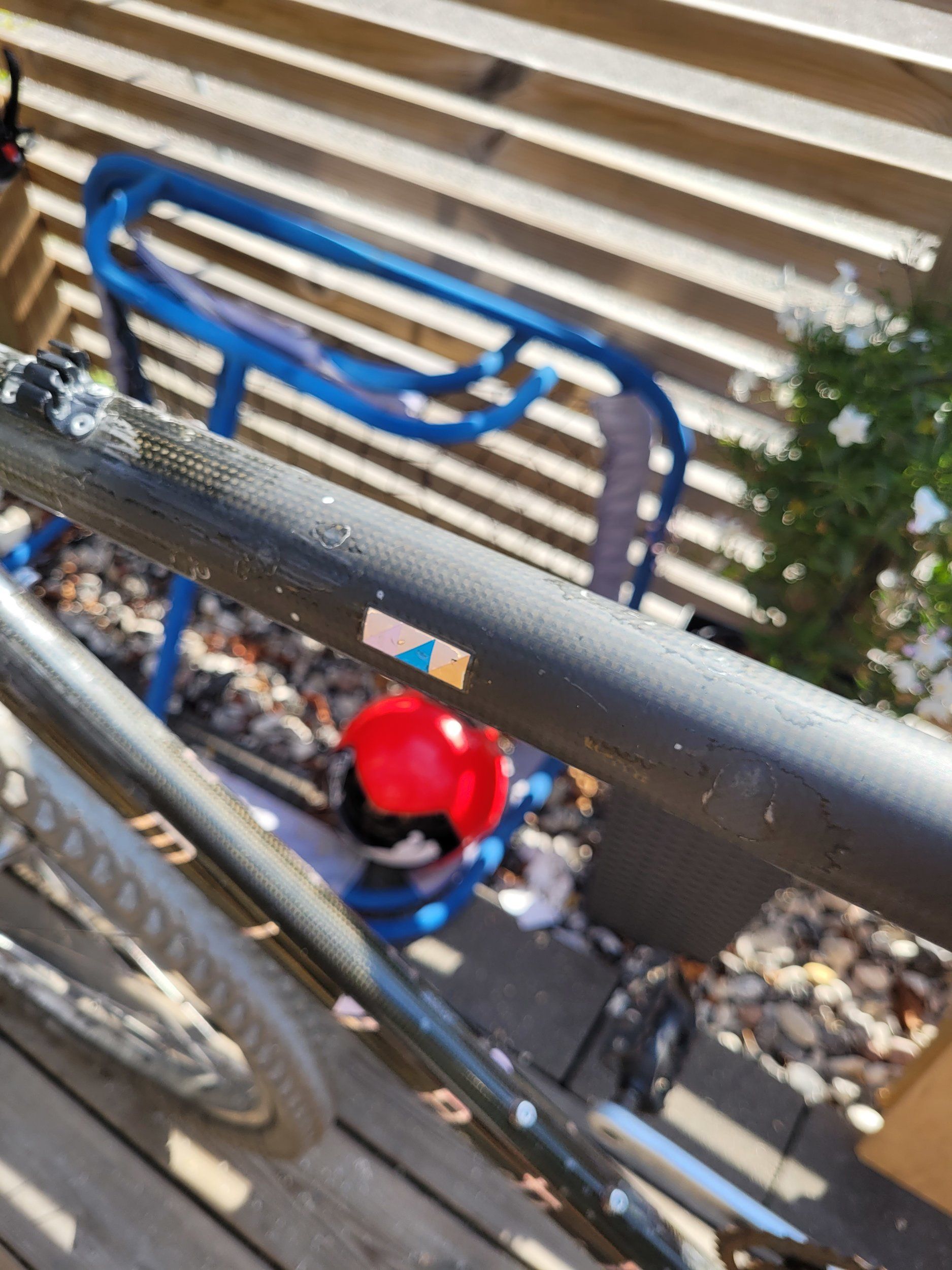

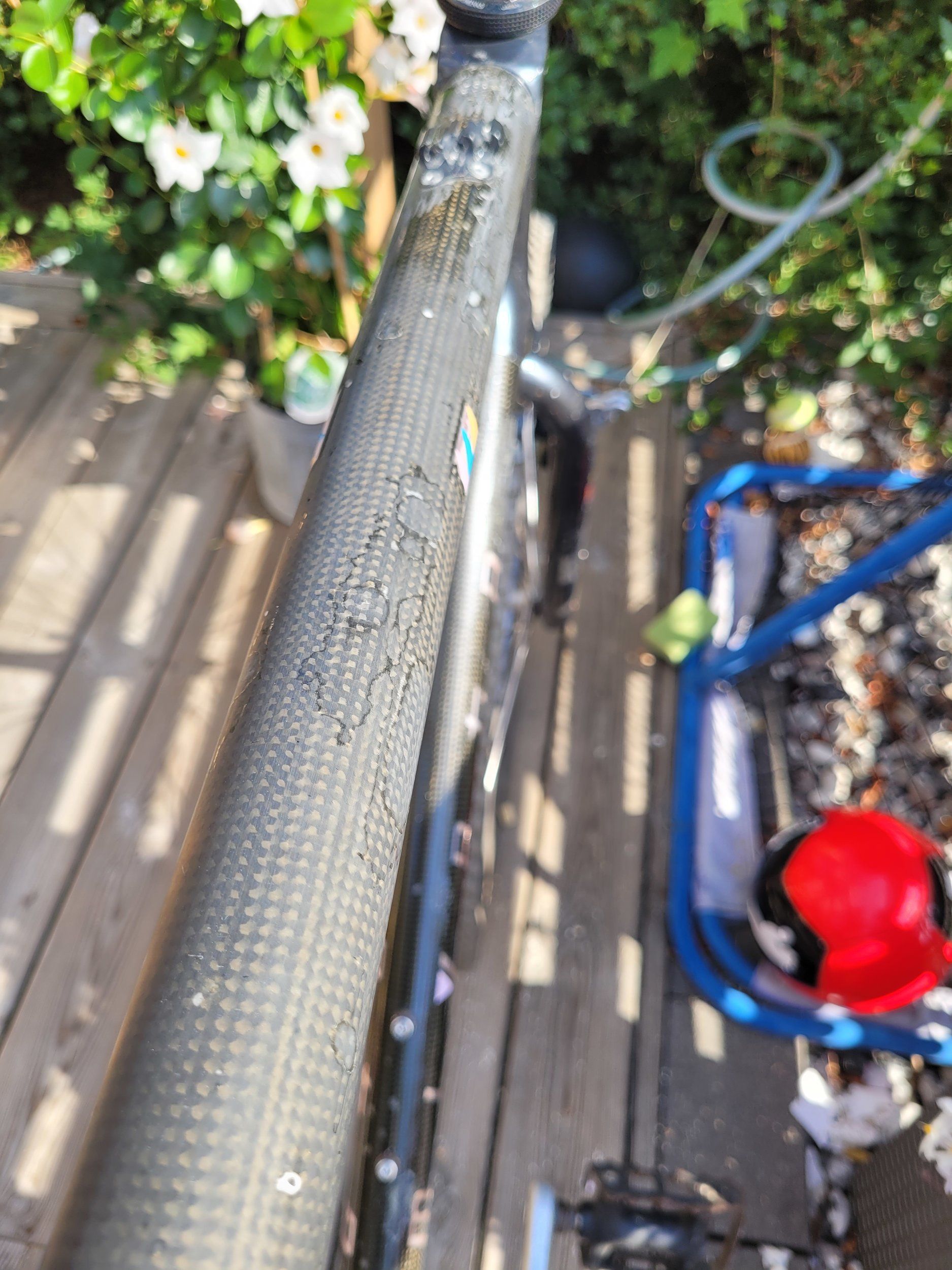

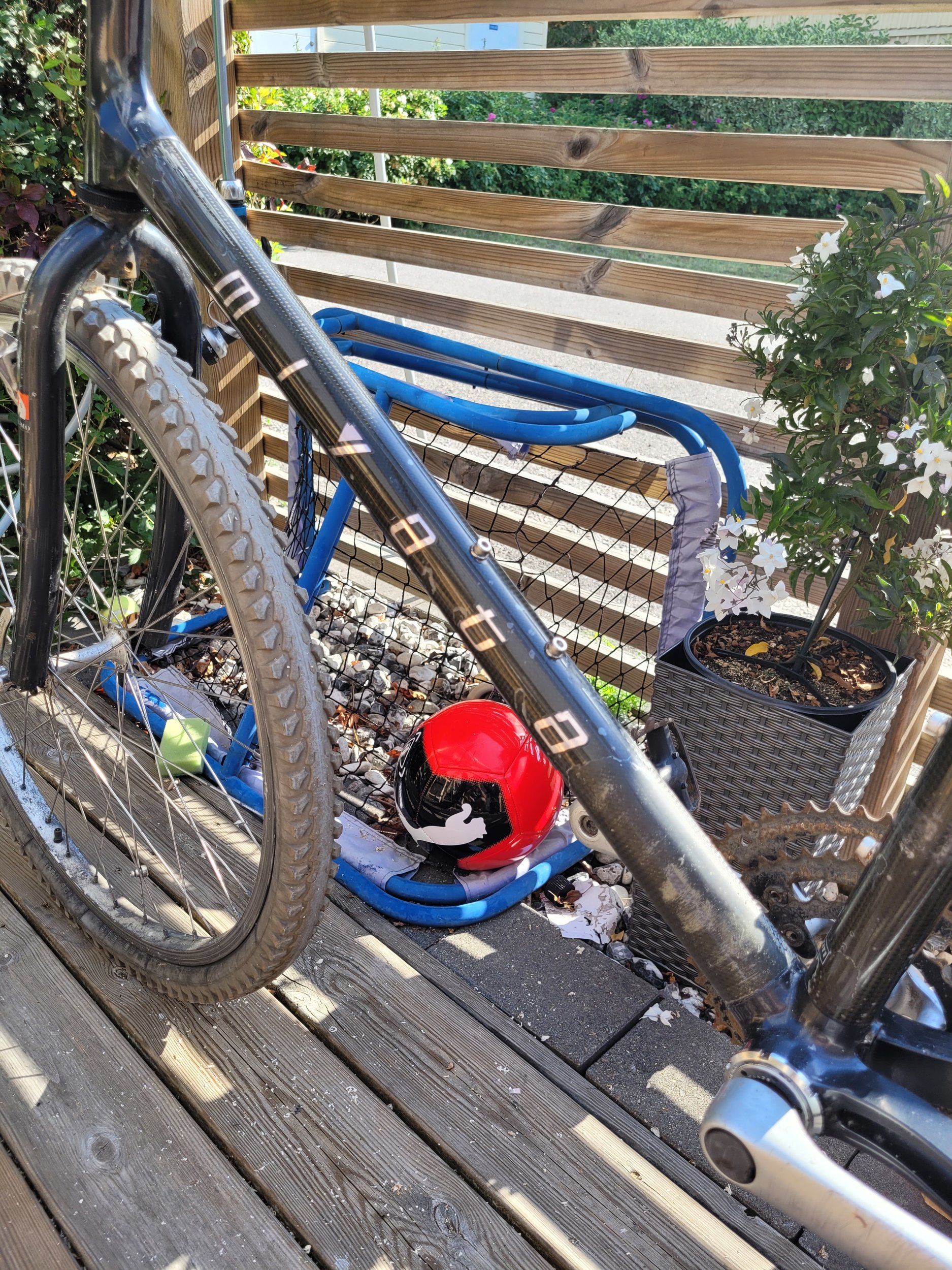

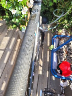

Godmorgon kamrater. Började igår att skrapa loss löst sittande klarlack och sedan gått på med våtslippapper. Nu är ju frågan, finns det nya dekaler att få tag i till en - 92 valley runner carbon?
Blir lite sugen på att göra det ordentligt. Annars blir det 2k klarlacka där jag skrapat och slipat.
Men skulle vilja gå över hela ramen men då känns det som nya klibbor behövs
Kolla med Sebbe (@Carl Edfeldt) som har gjort några helrenoveringar. Har du tagit fan i båten…

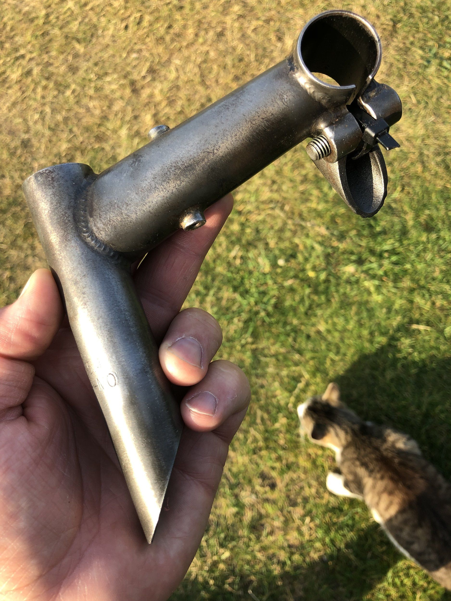

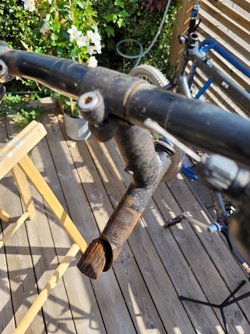

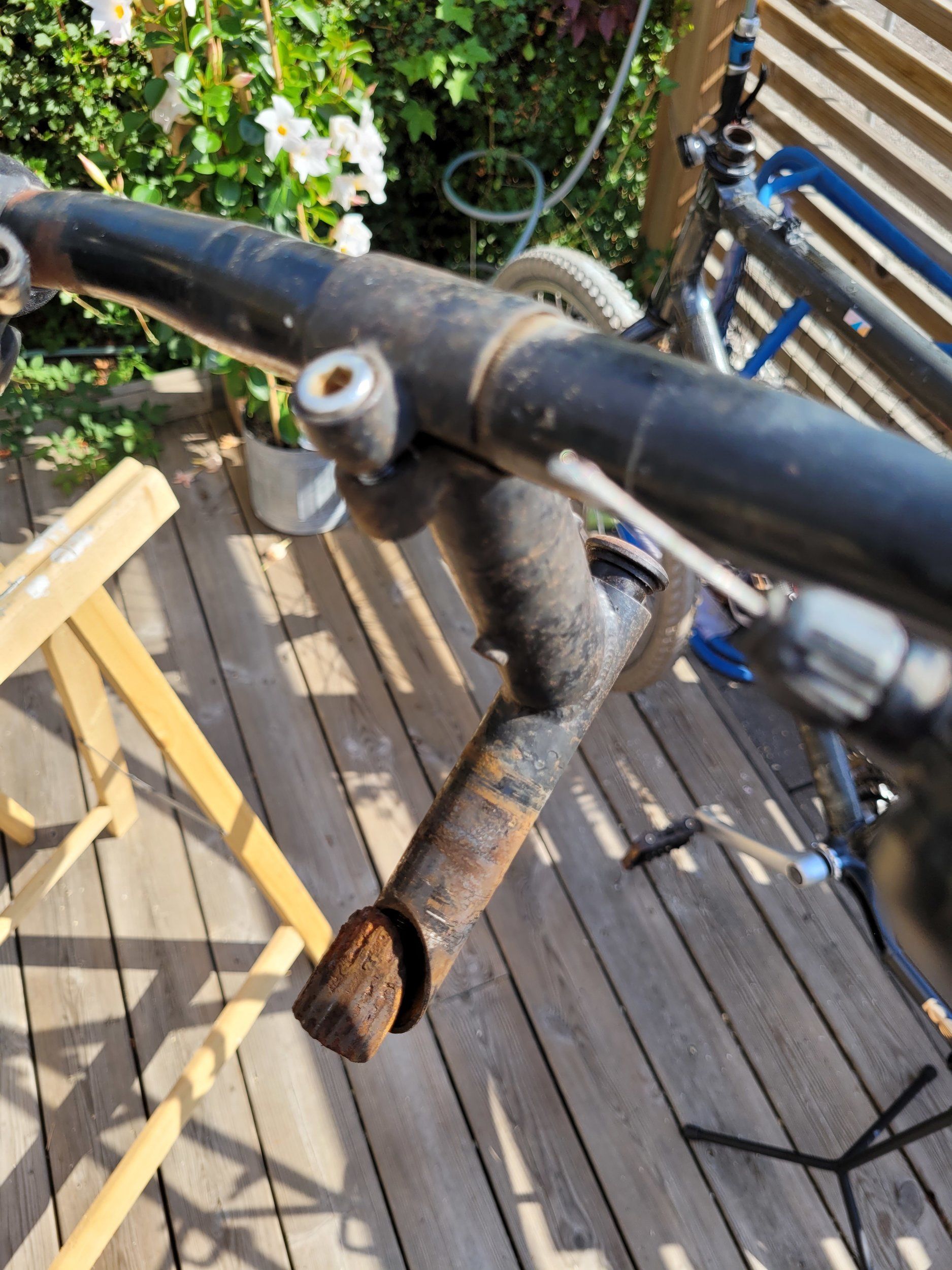

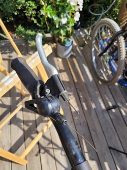

Tog isär stem och kollade idag. Såg verkligen inte vidare ut. Så stam och styre

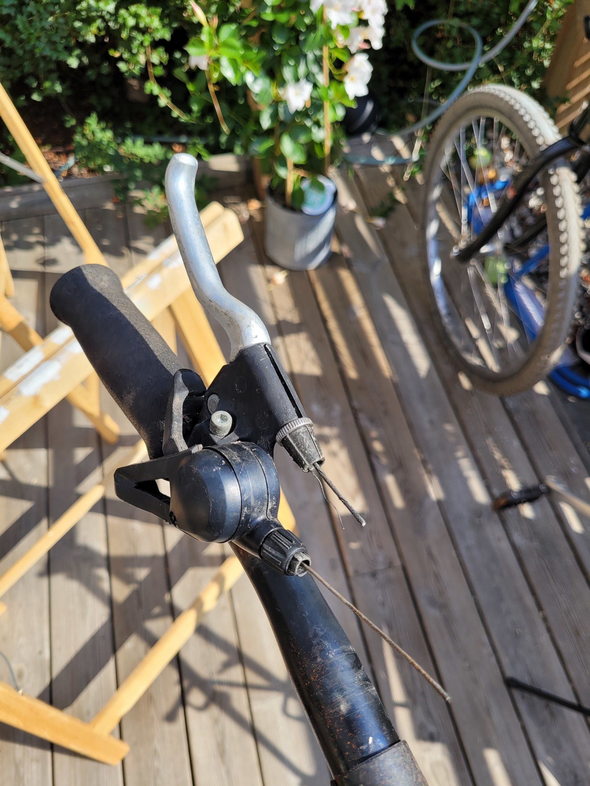

Någon som har något i gömmorna som kan tänkas gå vidare till mitt projekt. Skulle vara snyggt med något silver/krom i mitt huvud. Betalar såklart om ni vill ha något för de.
Sen är växlar och bromshandtag troligt bortom räddning. Om ni har något där med. Eller kan hjälpa mig söka på ebay eller tradera efter beg par.
Jag vet ju inte alls vad typ deore lx har för modelllbeteckning. Tycker XT ser väldigt trevliga ut med. Vad heter de?
På bilderna ser de ok ut tycker jag, lite svinto på stammen så blir den som ny :)
Stammen är i cr-mo, har en likadan och enbart upputsad med stålull utan ny färg tycker jag den får ett rått, brutalt utseende som jag tror skulle passa cykeln.

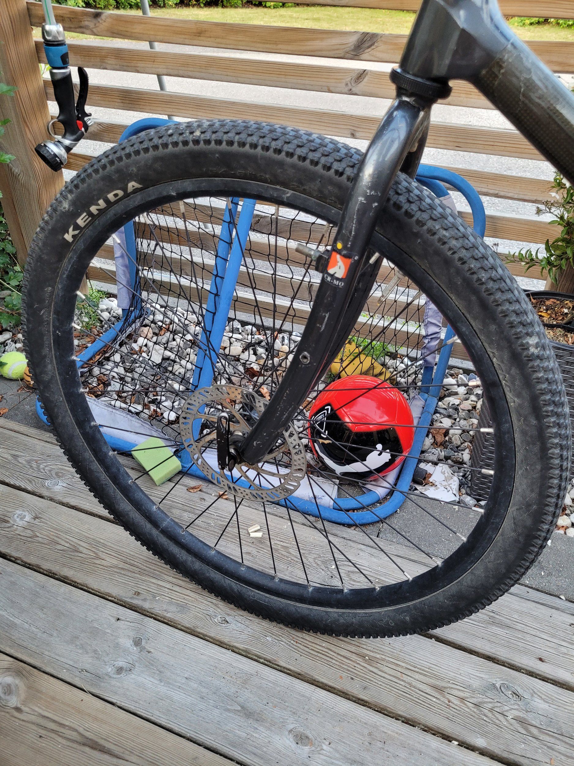

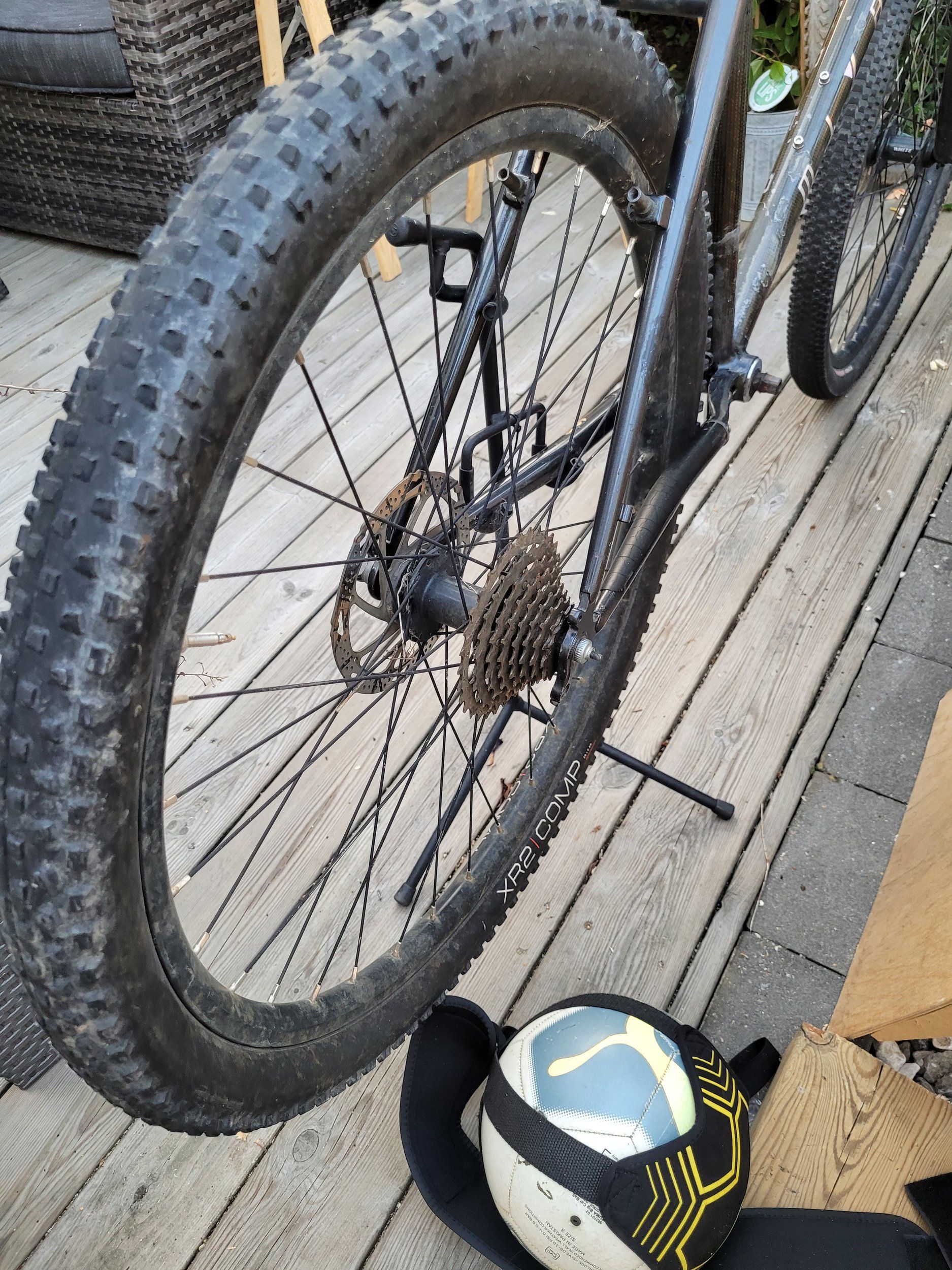

Om jag får för mig att köpa en ny stam ist vad snackar vi för mått?

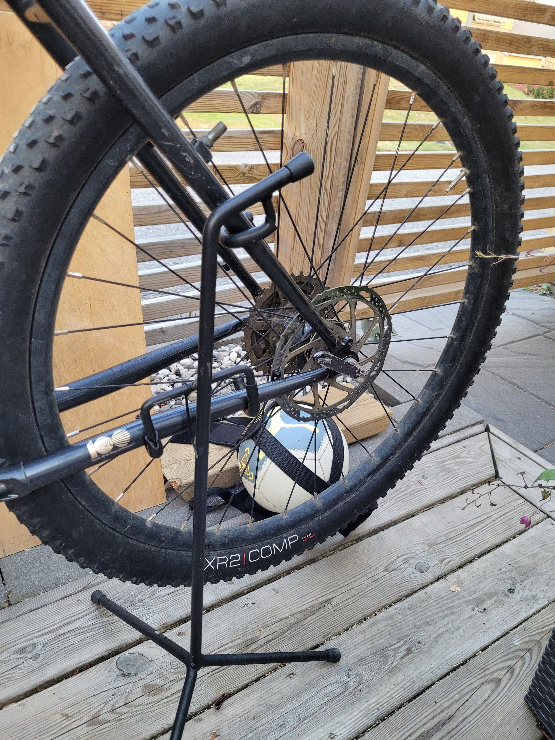

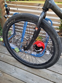

Och jag testade kanske något knasigt förut. Tog ett par hjul från en white 26" jag hade liggandes. Med skivbromsar (som så klart skall tas bort)
Skulle dessa funka? Eller blir det något knas. Är de gjorda för fälgbroms med? Sitter 8 delad kasett på så tanken är att kanske köra något modernare.
Skulle dessa funka? Eller blir det något knas. Är de gjorda för fälgbroms med? Sitter 8 delad kasett på så tanken är att kanske köra något modernarare
Vågar inte uttala mig om stamdiametrar längre men ett problem du lär stöta på med hjulen är att de nog inte är gjorda för fälgbroms och därför inte har någon slitbana på fälgen så att säga. Synd det, för snyggt blev det!
Visa din Miyata!
Var nog det jag trodde med. Får putsa upp originalfälgarna istället. Om inget sitter på några 26" hjul med svarta fälgar för fälgbroms?

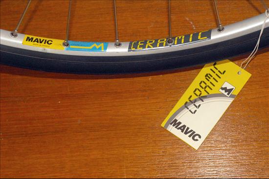

Vad är det förresten för skillnad på Kool stops olika belägg? Endel är ju både svarta och laxfärgade, är de bra nog?
De flerfärgade är dyrare, då måste de väl vara bättre?
I verkligheten vet jag inte, jag har bara använt de som är helt laxfärgade.
Man vill mao inte ha svart bromsyta på fälgar för fälgbromsade hjul.
För flera år sedan, innan skivbromsar helt tog över, fanns det fälgar med keramisk beläggning på bromsytan,
för mindre fälgslitage och bättre bromsverkan, särskilt i blöta
Jag har inte sett ngra sådana fälgar i verkligheten, men på bilder ser bromsbanan mörk ut
