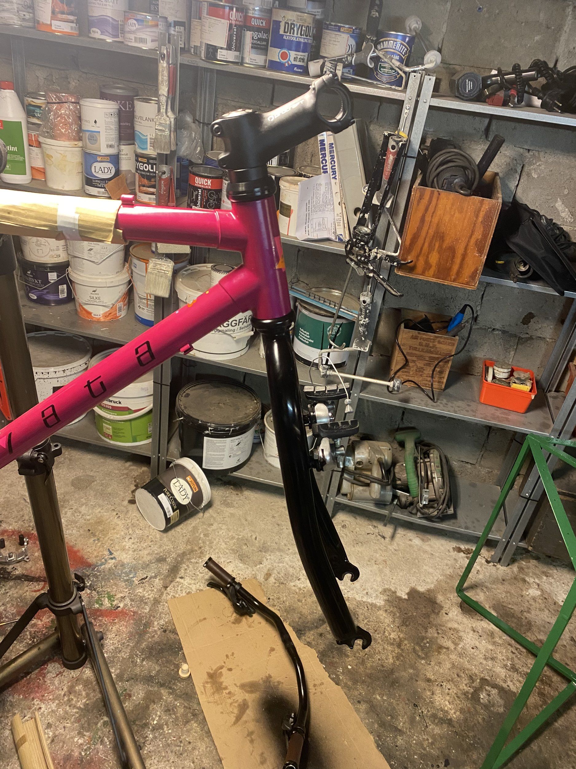

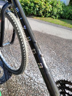

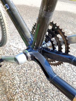

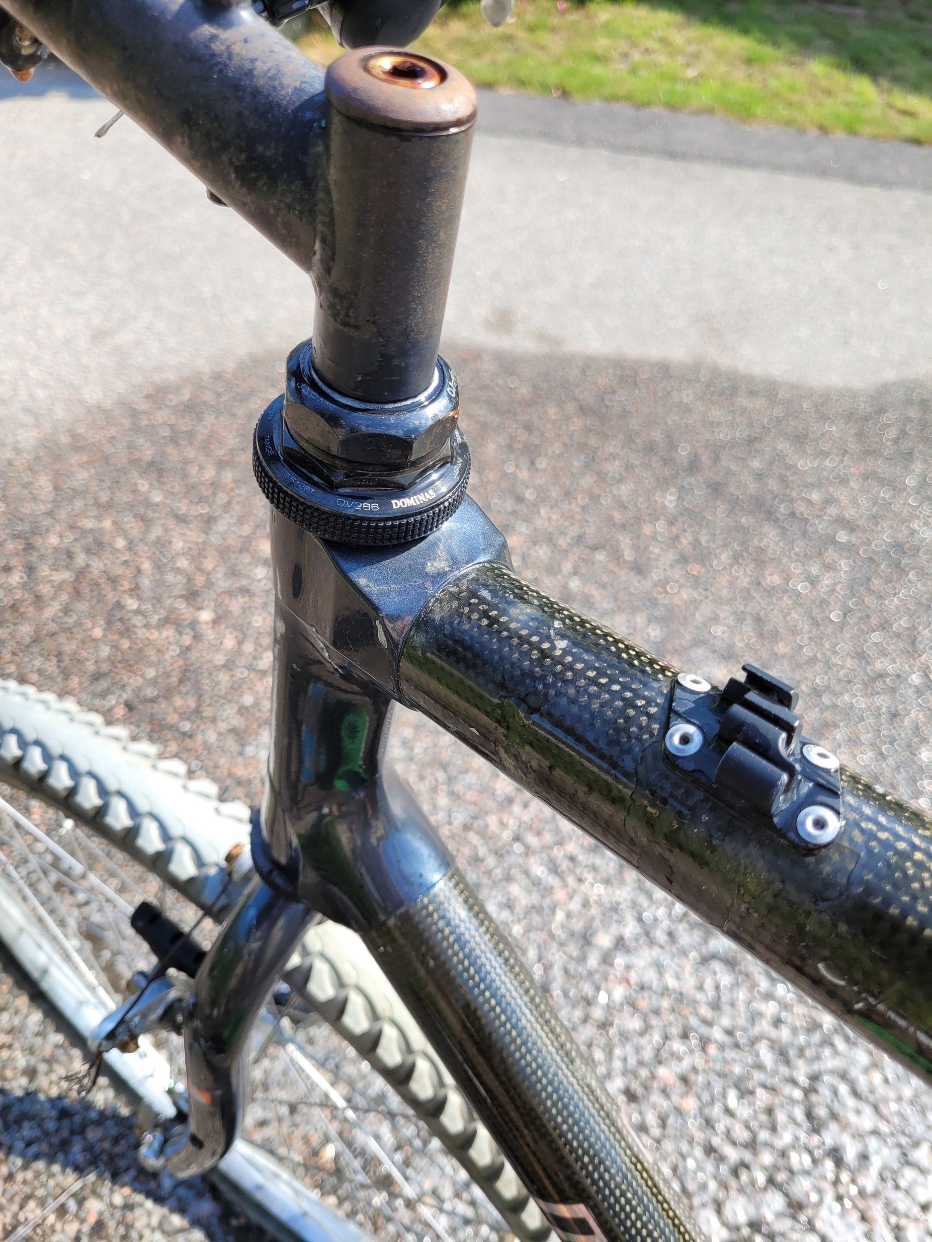

Godkväll kamrater. Efter otaliga timmar så har jag skummar igenom nästan hela tråden och tro fan att jag nog blivit FAST. Jag MÅSTE ha en Miyata.
Åkte ut till kollegan ikväll och kollade på hans valleyrunner carbon och så klart fick den följa med mig hem. Ingen vacker skapelse och han skämdes nästan att visa den. Har stått i ett skjul hos honom i 6 år och samlat på sig damm och rost.
Kan någon hjälpa mig om exakt modell? Årsmodell? Vad är original och ej?
Nu vänder jag mig till er. Vad behöver jag göra? Imorgon blir en ordentlig tvätt. Och vid en första blick behövs:
Nya däck
Vajrar
Kedja
Kasett
Sadel
Stem?
Styre?
Växelreglage?
Bromshandtag?
Jag har en liten vision om vad jag vill men vet inte rikigt hur jag ska ta mig dit.
Så som en nybliven medlem i miyataklubben vänder jag mig till er. Är det någon därute i detta land som har lite godsaker liggandes i nån låda som kan tänkas avyttra till mig för att hjälpa mig rädda denna skapelse?
Eller är det ens värt att ge sig på denna? Tanken är att den ska hänga med när barnen cyklar, cykelvagn på, handla mjölk, hämta pizza osv
Välkommen till den ljuva sidan livet! Jag har en liten låda med grejer, men är borta från lägenheten ett tag framöver så när du vet vad du behöver kan du skriva här så ser jag vad som finns!
Kedjan är väl endå en keeper, den kan stå raklång av sig själv!

Grattis och välkommen hit ned. Det kan kännas lite konstigt i början, men du vänjer dig…!
Goda råd helt igenom ovan. Det enda jag skulle vilja tillägga är att ge även reglagen en chans. Jag har återuppväckt betydligt ”sämre” reglage i betydligt sämre skick med gott resultat. Öppna dem försiktigt och rengör från spindlar och härdat fett och smörj upp igen med nåt som inte fryser vid vintercykling - jag har blivit lite nyfiken på att testa det Husqvarna vinkelväxelfett som @Trim (väl?) har använt - och sen kommer du att ha the baddest ride i hele stan.
Börja med att behålla 3x med befintlig vev. 1x7 funkar bra som @slice me nice skriver, men 3x kommer att… Det är som salig Levon Helms pappa sa till Robbie Robertson, ”One day Robbie, the South is gonna rise again”.
Ååh tack så mycket. Återkommer när jag vet mer vad som är bortom räddning. En fråga jag inte fått svar på vad det är för body på dessa? Frihjul eller HG eller nåt annat?

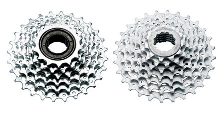

Kolla dessa två bilder och länken! När jag började pilla med cyklar så svarade Sheldon Brown på flera av mina frågor och lärt mig mycket mer! Så är det något, läs omkring där, testa och sen fråga, det är nog bästa sättet att lära sig imo! Men vi finns alltid här för dig, glöm ej det!
Länk till Sheldon Brown om kasett/frikrans

Det är Hyperglidekassett på cykeln.

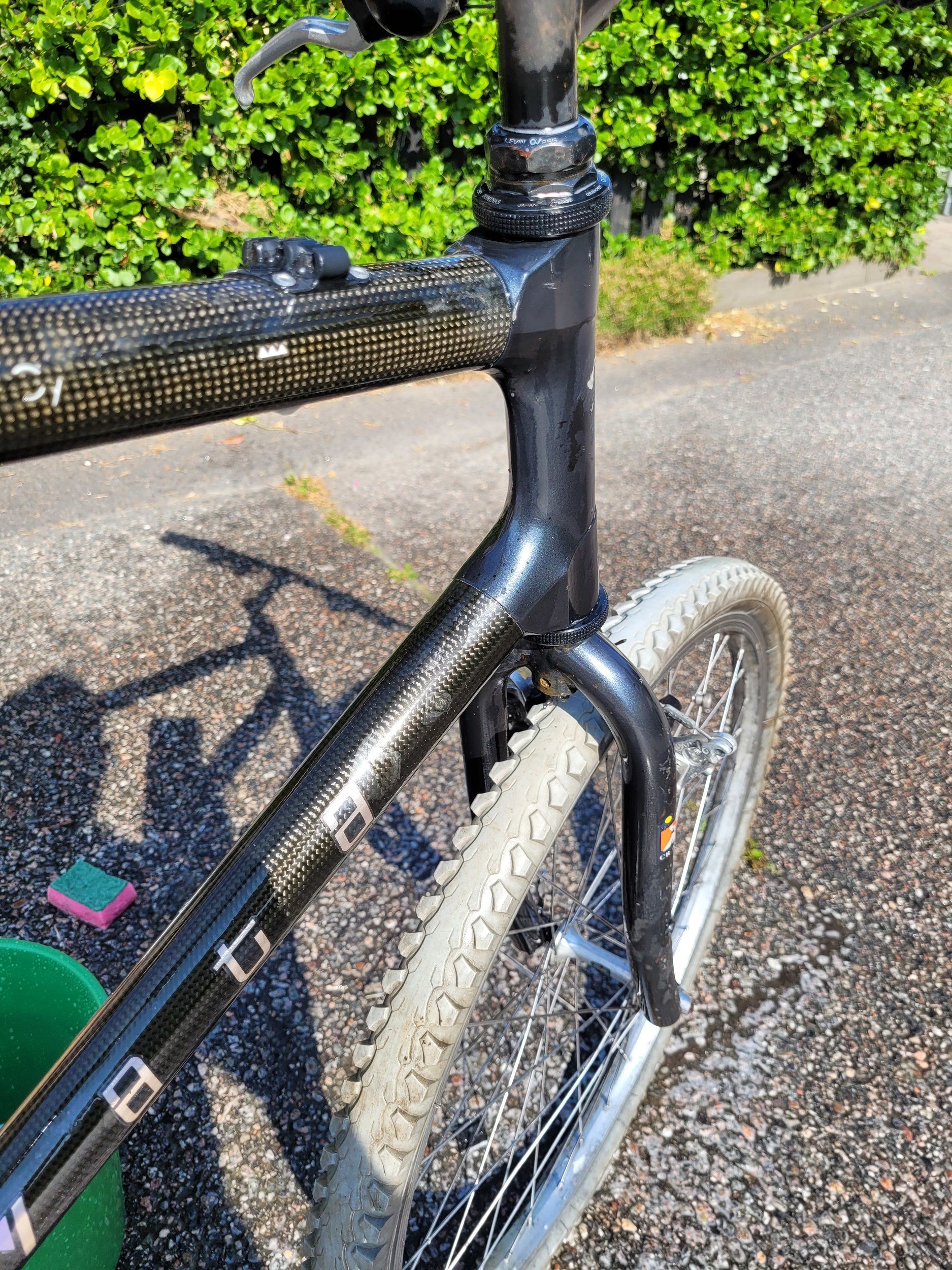

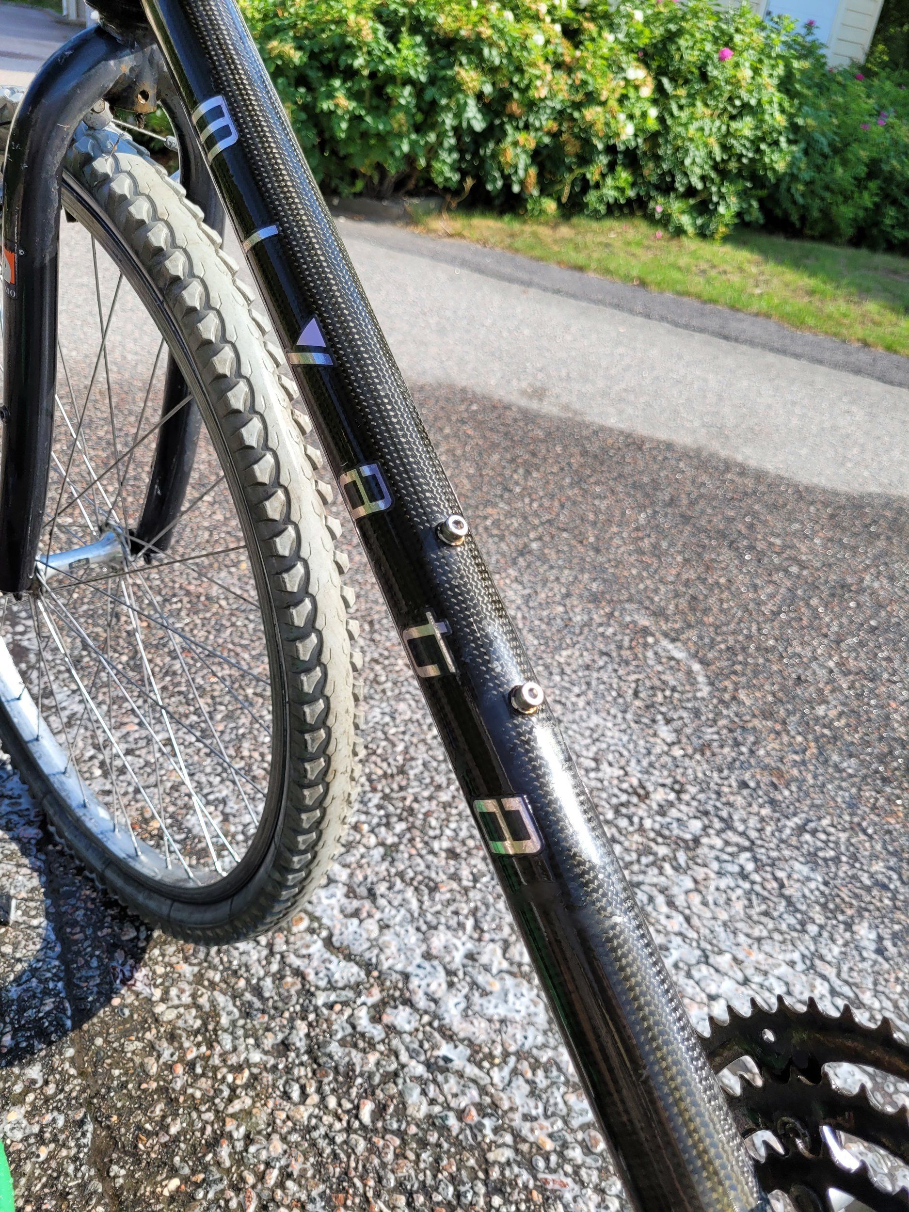

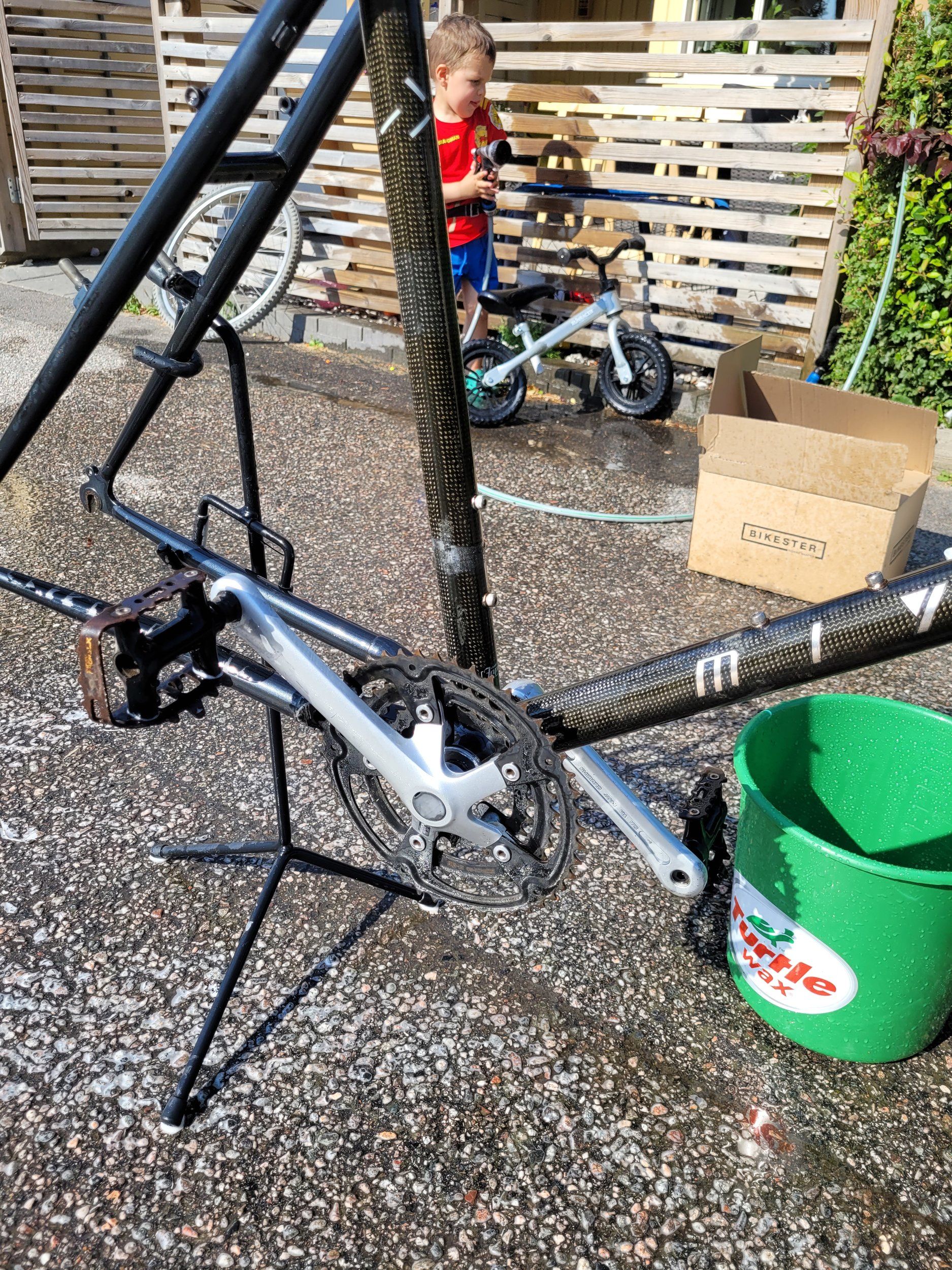

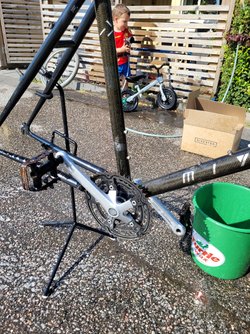

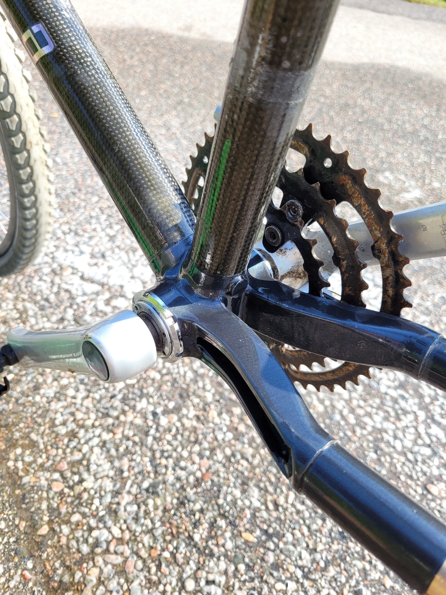

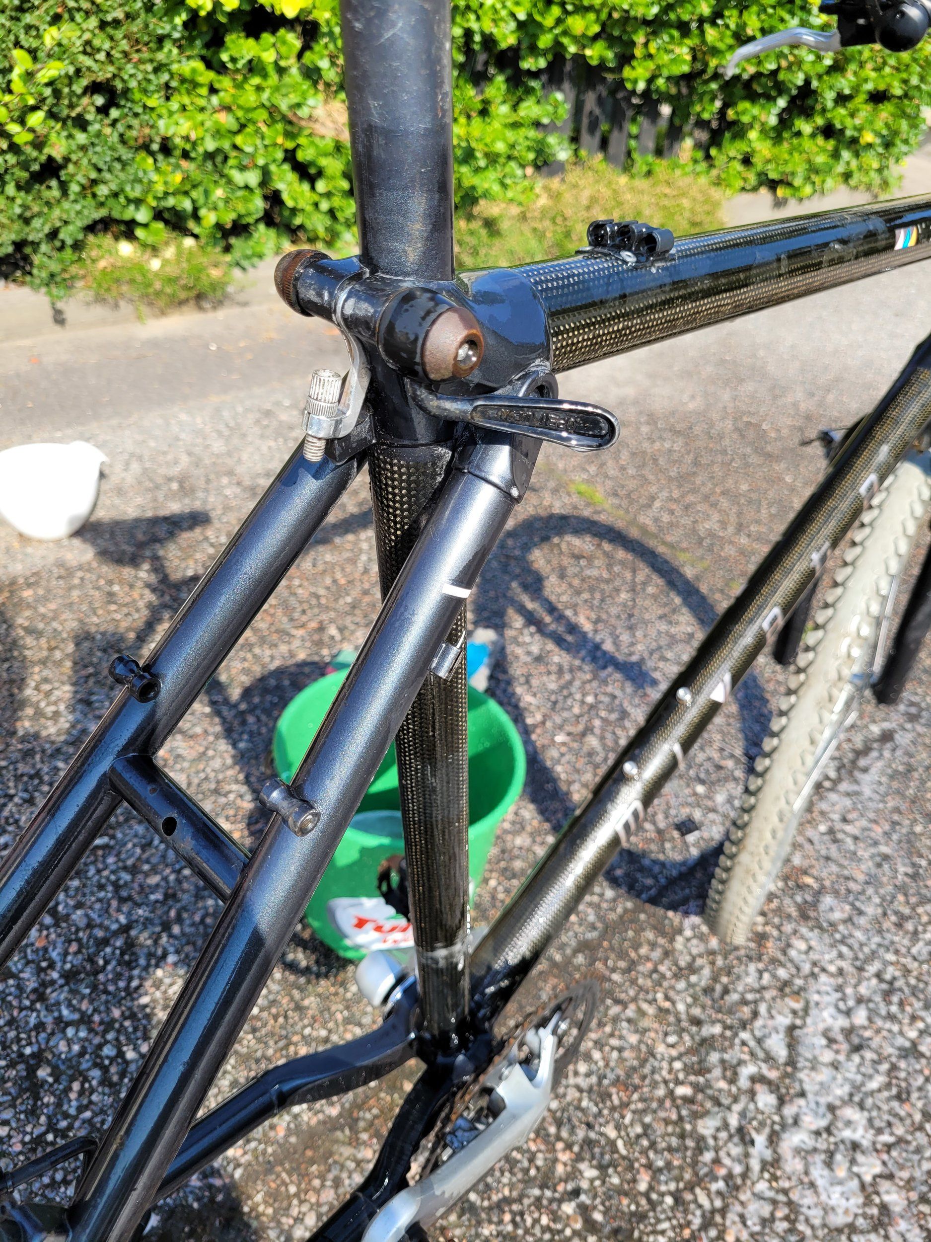

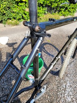

Sådär nu har jag gjort en första tvätt iaf och börjat strippa på delar. Tror nog att det kan finnas en fin cykel därunder. Vad ska man göra åt alla lacksläpp? Skrapa bort löst sittande och sedan klarlack uppeppå eller måste all klarlack bort innan jag lackar om?
Snykkt!
Skit i klarlacksläppen - det blir nästan aldrig bra när man lackar om själv (om du inte är proffs då, såklart!). Jag brukar välja att se det som patina och hålla resten av komponenterna i fint skick. Då blir det en vacker kontrast på nåt sätt.
Glöm inte att plocka av vevarna och lagret och göra rent samt putsa och smörja upp. Det brukar se för j-vligt ut om vatten har trängt in i vevhuset under åren.
Beror på hur noga du vill vara men att lacka hade jag absolut gjort för att skydda kolfiberlaminatet under.

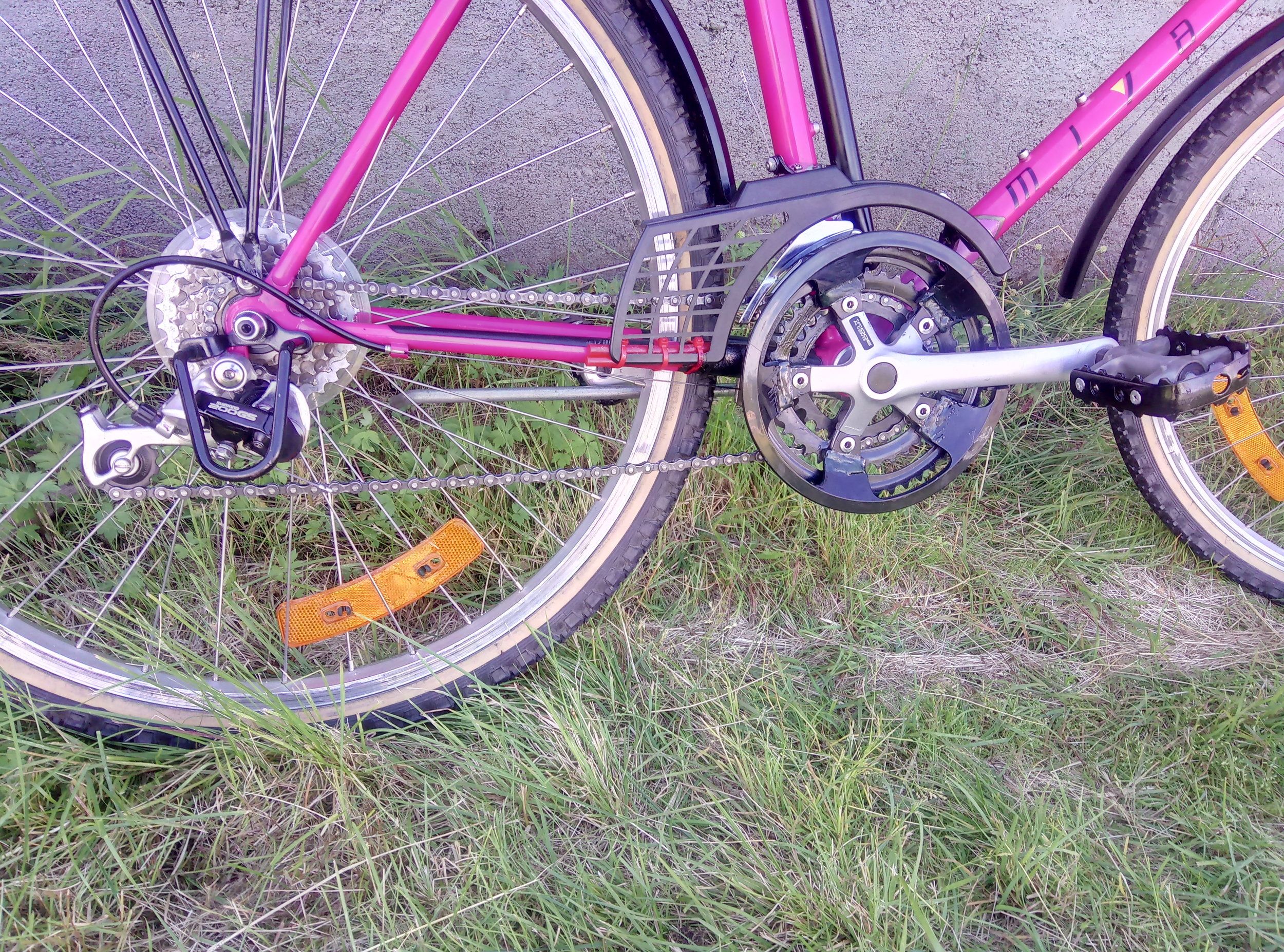

Jag fick en smäll på kjedjeskyd ringen så jag snabb epoxy med lite eltejp bakom blev väl inte perfekt snygg men funkar på sin plats jag spänner av fjädrar vajer minsta minsta i växlarna när den inte används cykla på ett tag.
Visa din Miyata!
Jag fick en smäll på kjedjeskyd ringen så jag snabb epoxy med lite eltejp bakom blev väl inte perfekt snygg men funkar på sin plats jag spänner av fjädrar vajer minsta minsta i växlarna när den inte används cykla på ett tag.Visa bilaga 568442
Varför kör du med kedjeskydd? Jag har aldrig känt att det känns något behov av det så länge jag inte cyklar i väldigt vida brallor.

Jag känner att varje gång jag cyklar och inte har shorts önskar jag kedjeskydd, men stoppar hellre ner byxan än monterar kedjeskydd på en snygg cykel!
Arbetskläder och vår men de är klart inte absolut nödvändigt går fort ta bort för epoxy har ej nypa fast i drev den är klar så.
Hmm, skumt. Jag har aldrig i hela mitt liv fastnat med brallorna i kedjedrevet och då har jag ändå inte särskilt snäva modeller.

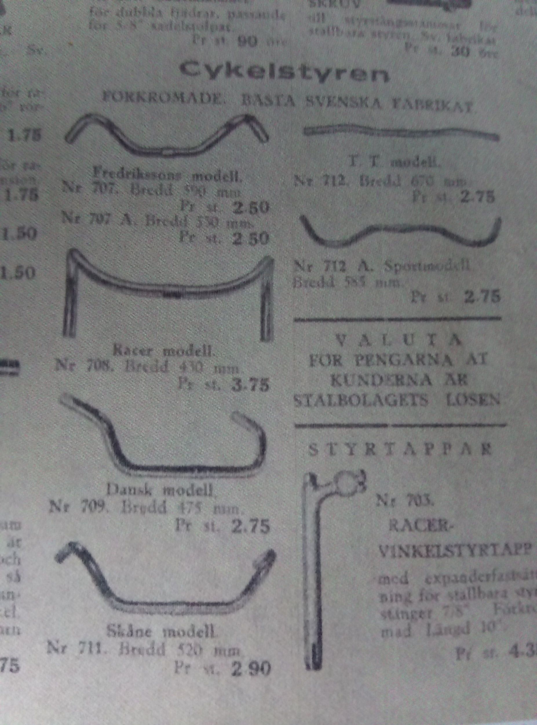

Jag såg det där styre det är Skåne modell blir som en racer bock styre upp och ner var vist 520 mm breda
Borde finnas liknande styren nytillverkade profil breda lika de som fanns på 40-50 talet.
jag hade dansk modell 475 mm breda är på en projekt cykel dam cykel

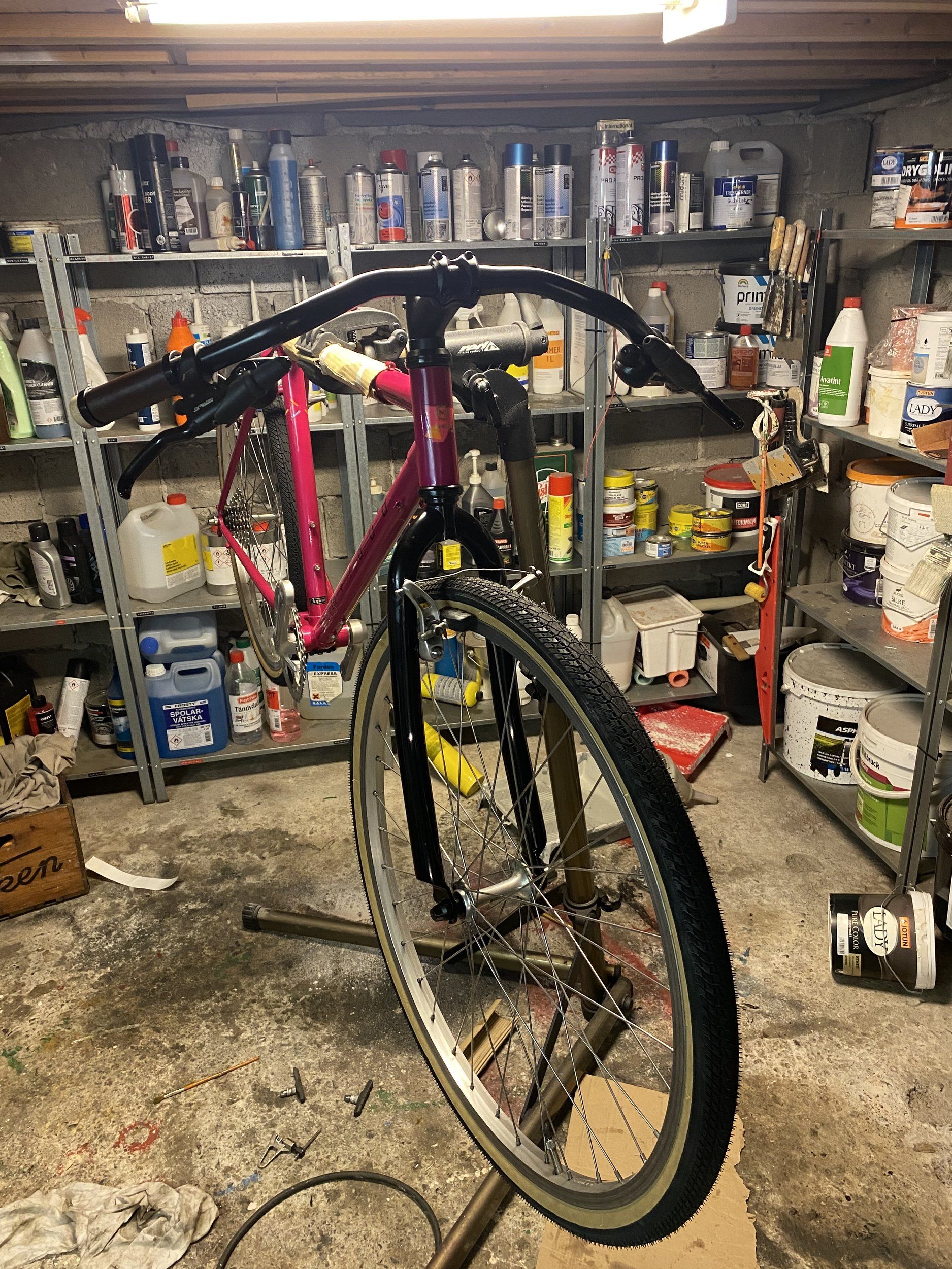

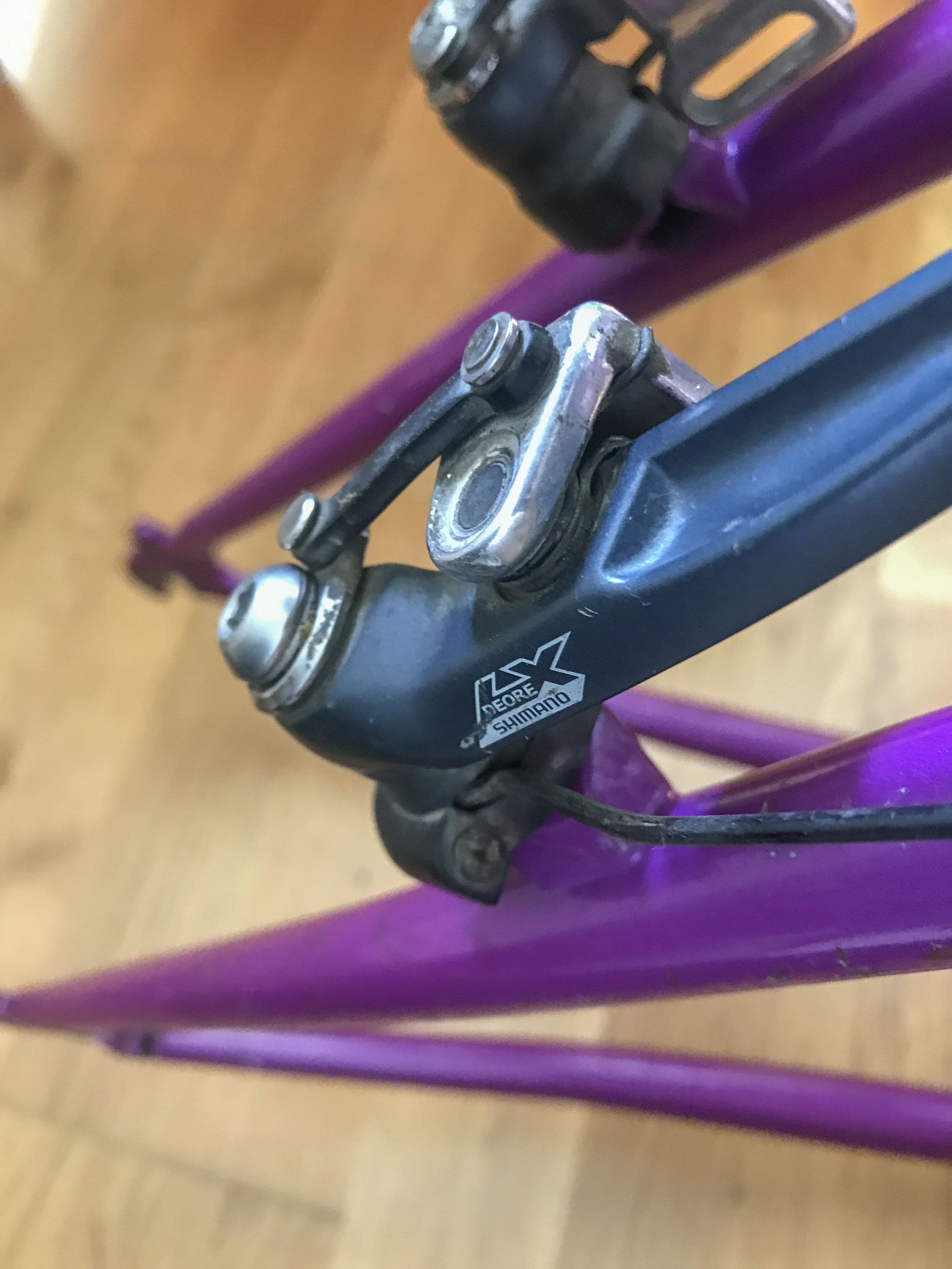

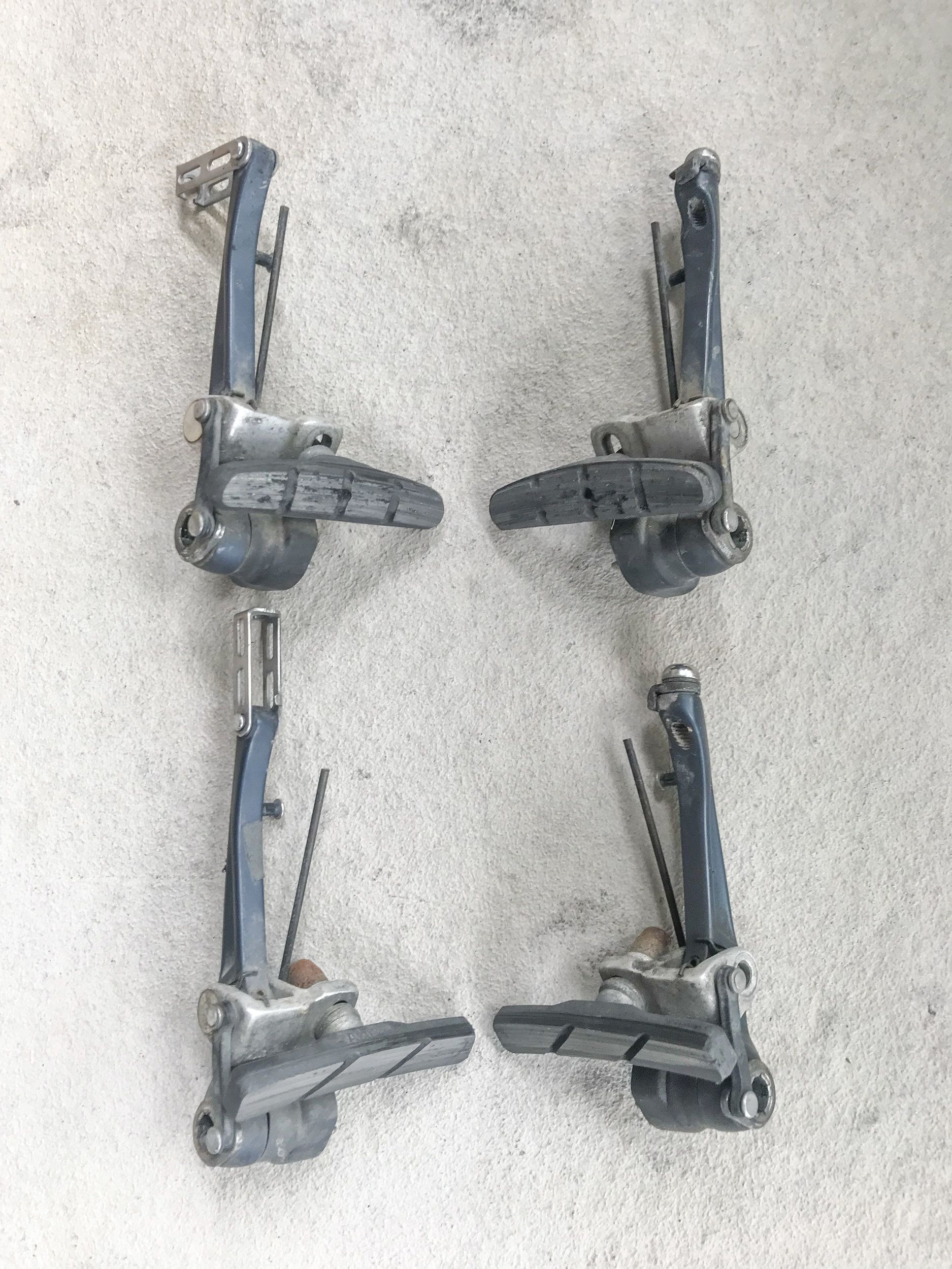

Har inte haft mycket tid för cykelmek men testade att slänga på ett par Lx-bromsar på ramen. Borde väl funka bra med v-bromsar? Rengjorde och tog bort beläggen då jag planerar att införskaffa nya.
Jag har ett set LX M570 på min monstercross och tycker de funkar riktigt bra, skaffa ett par KoolStop belägg (salmon kör jag mest med).. Vad har du tänkt köra för reglage i kombination med dem?
Visa din Miyata!
Tänkte precis påminna om det: Går inte att köra gamla mtb-reglage med v-broms. Krävs long pull.
jag hade dansk modell 475 mm breda är på en projekt cykel dam cykelVisa bilaga 568505.
Okej, kul. Tack för tips. Vet inte än, vad kör du med? Finns det reglage i samma serie? Har några avid annars som ska funka.
Hade inte tänkt på det innan men nu får jag väga in det i planen. Bara skruvat med skivbromsar tidigare så inte hundra koll på dessa,

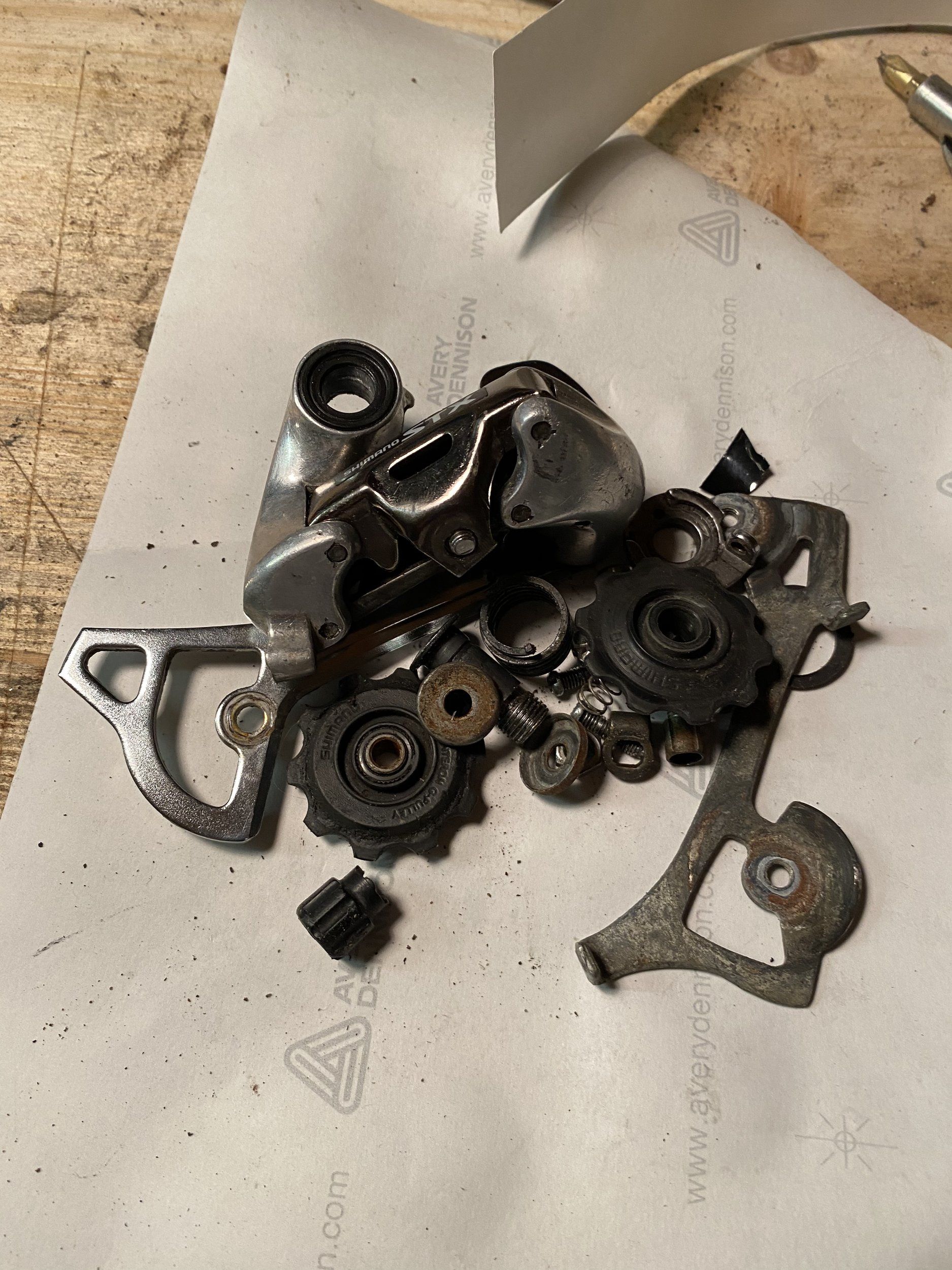

På äldre bakväxlar brukar det gå att plocka isär båda de fjäderbelastade pivåpunkterna, den för korgen och den för upphängningen i växelörat. I samband med att Shimano gick över till indexerat system (SIS) i slutet av 80-talet verkar det ha försvunnit - då är det bara den övre pivån för växelörat som kan demonteras och göras rent. Jag brukar spruta in förgasartvätt i de små hålen kring korgens infästning, blåsa rent med tryckluft och sedan smörja med nån smörjsprej.

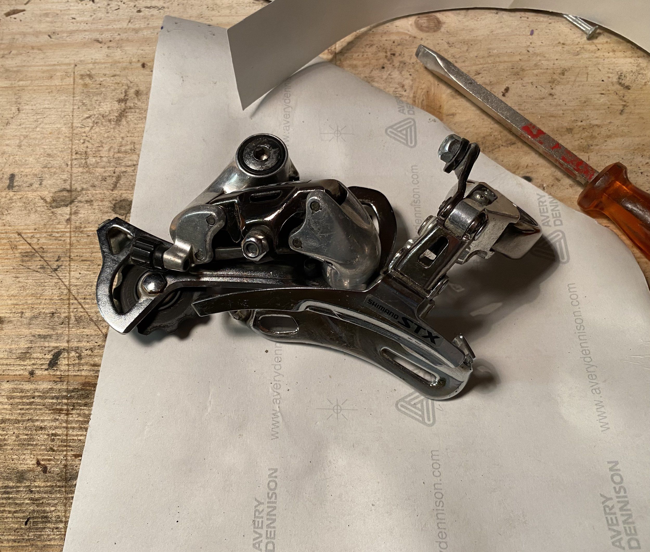

Hur långt plockar du isär på en framväxel? Jag har en Deore DX som är helt stel, H/L justerskruvarna var dragna i botten, men även efter att ha skruvat upp dem och låtit den få en ordentlig dos WD40 så har jag noll rörlighet. Så jag funderar nu att ge mig på den, ser ett par låsbrickor som jag säkert kan pinga iväg ut över gräsmattan...
Visa din Miyata!
Jag kör med Tektro RL520 eftersom den har en dropbar, som @Kashmirsocialist anmärkte ville jag mest få fram om du har long pull reglage, annars kommer du att få dålig bromsverkan/modulation med V-brakes i kombination med reglage med short pull.
Visa din Miyata!
Jag skruvar isär allt som går, vilket inte är så mycket tyvärr. Ibland har jag tagit bort spårryttarna och delat på hela konstruktionen men då har det varit någon ganska exklusiv skit, typ Dura-Ace. Sedan får den ligga i lacknafta. Svårare smuts tar jag med förgasartvätt (aceton på sprej i princip).
