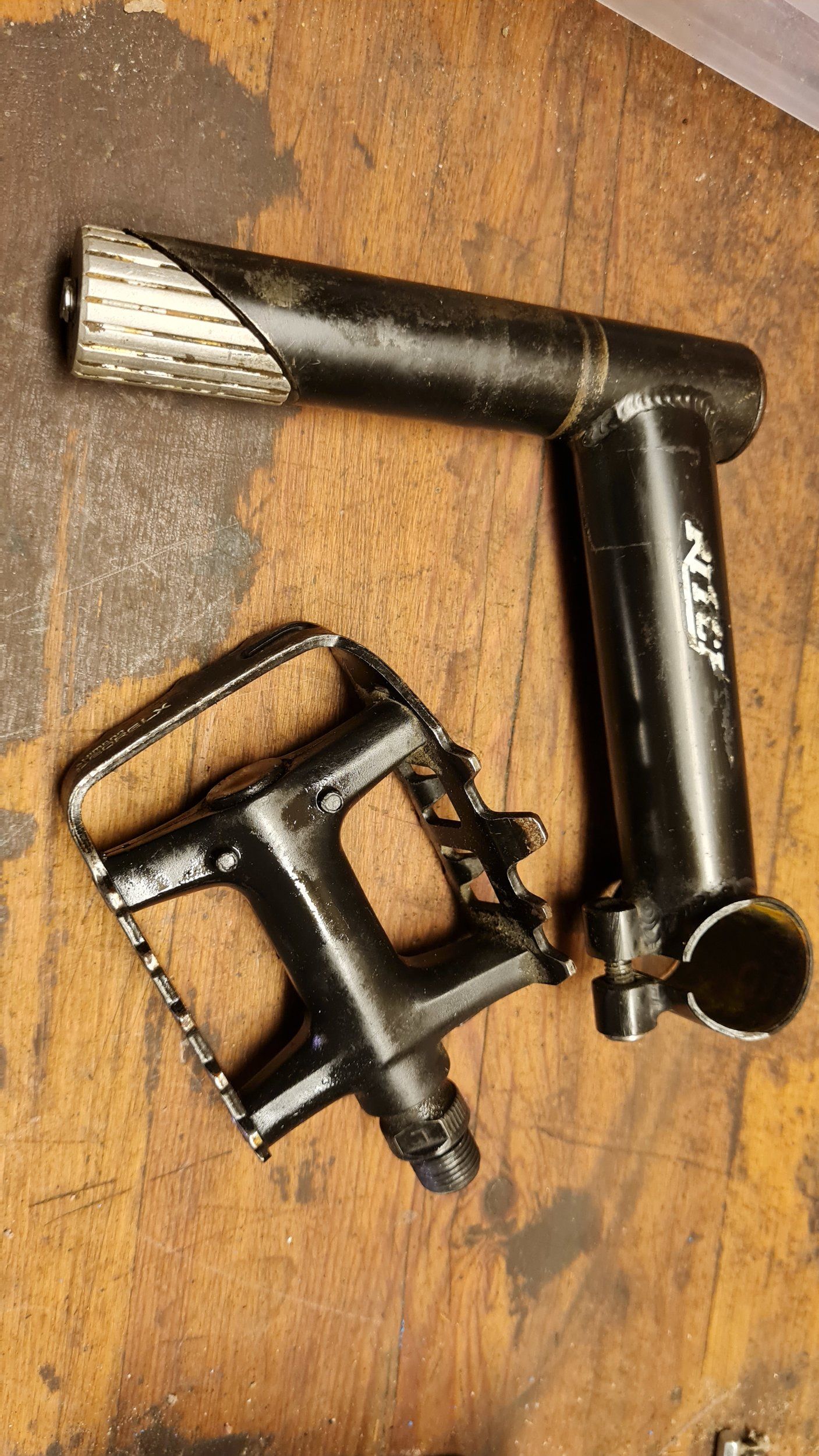

Var det någon som sökte en 25,4 mm quill stem?
Har en DX - pedal också av någon anledning. Kan vara så att den egentligen tillhör cykeln som @Carl Edfeldt fick ner från Täby...?

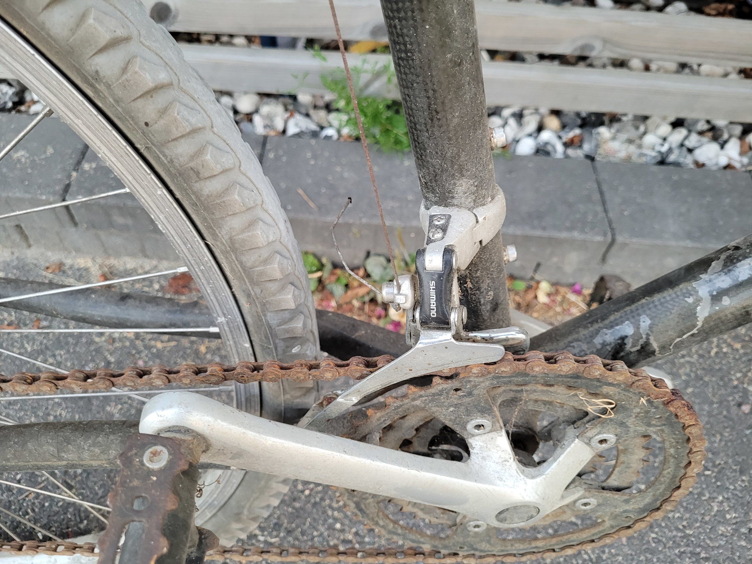

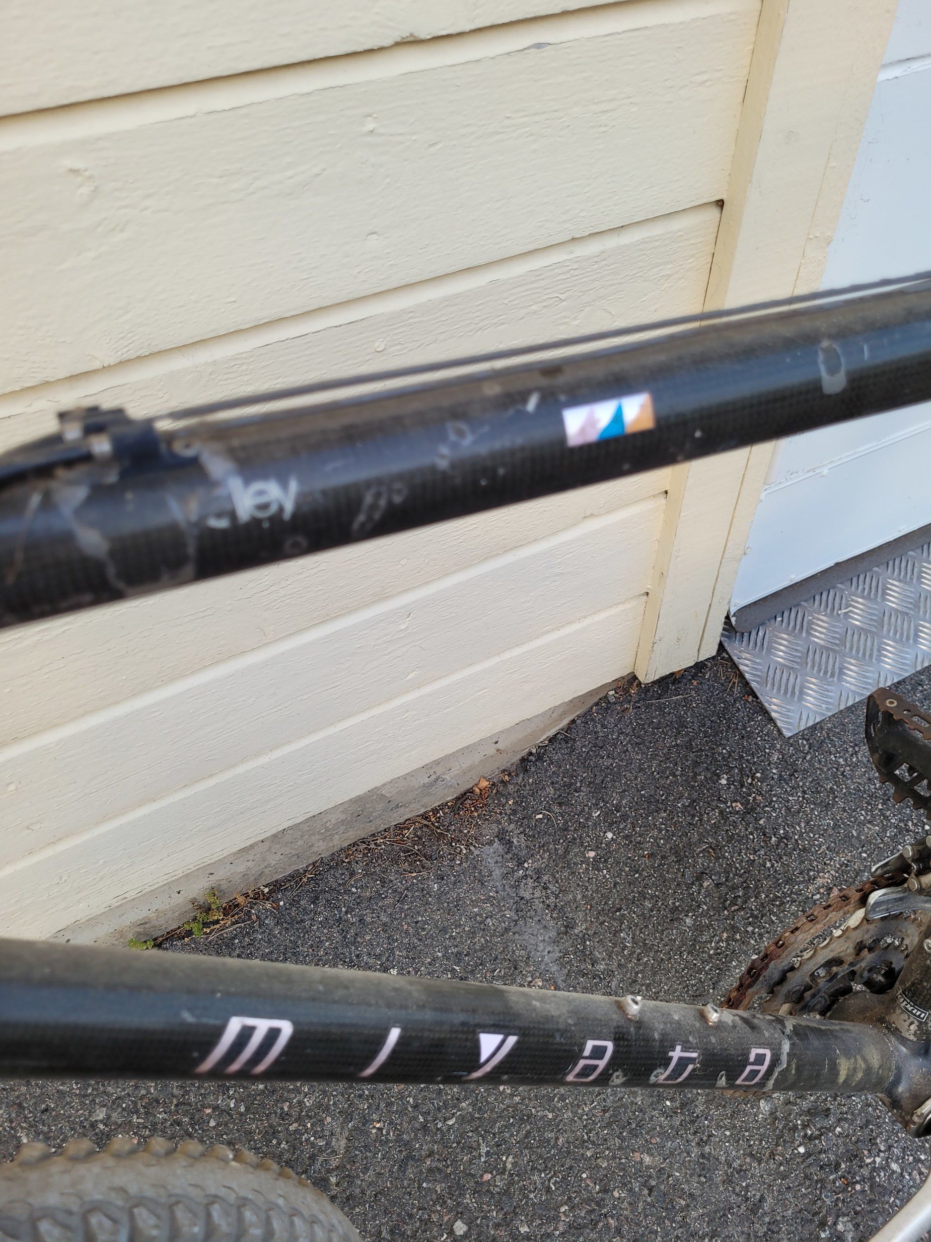

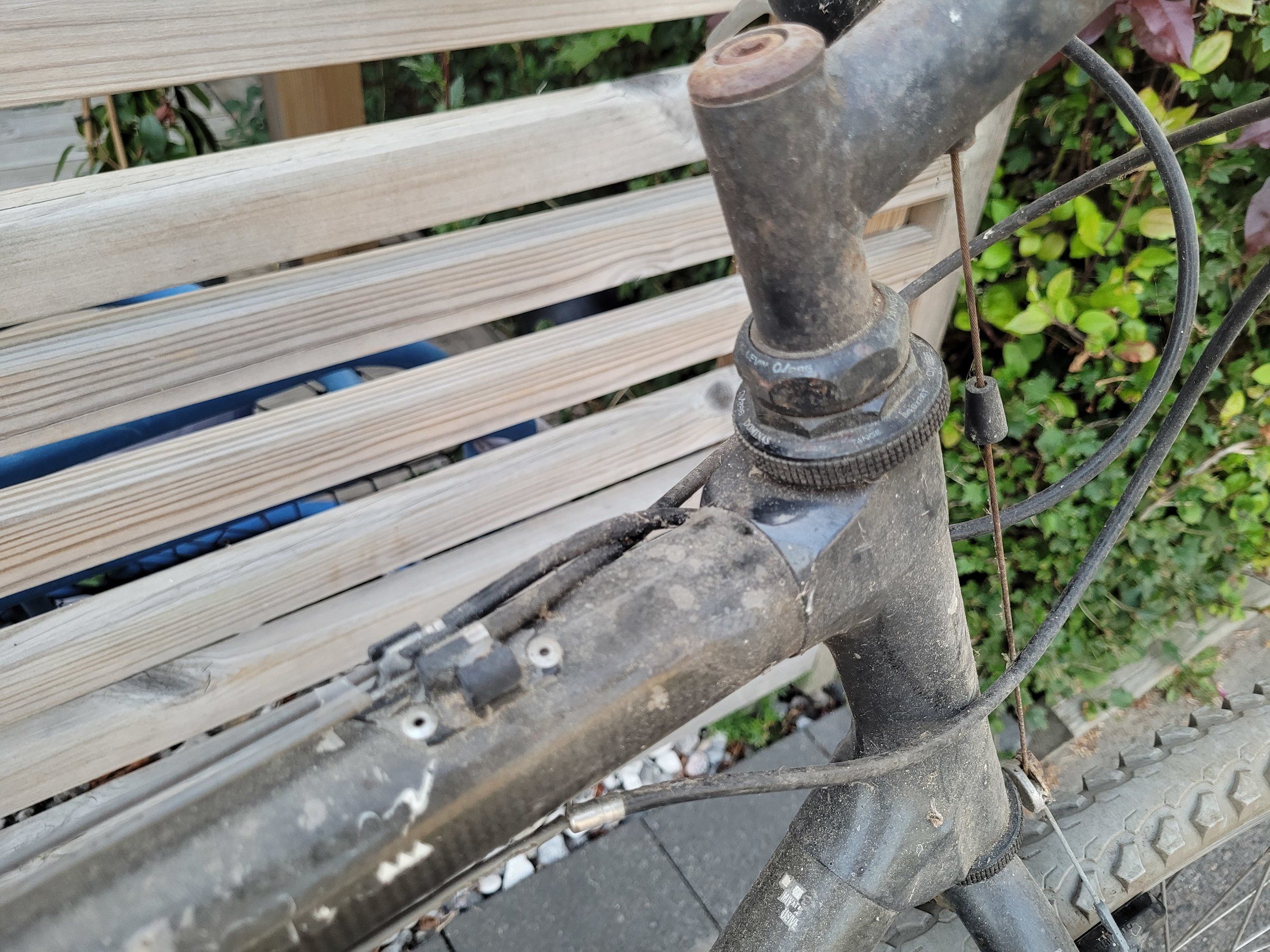

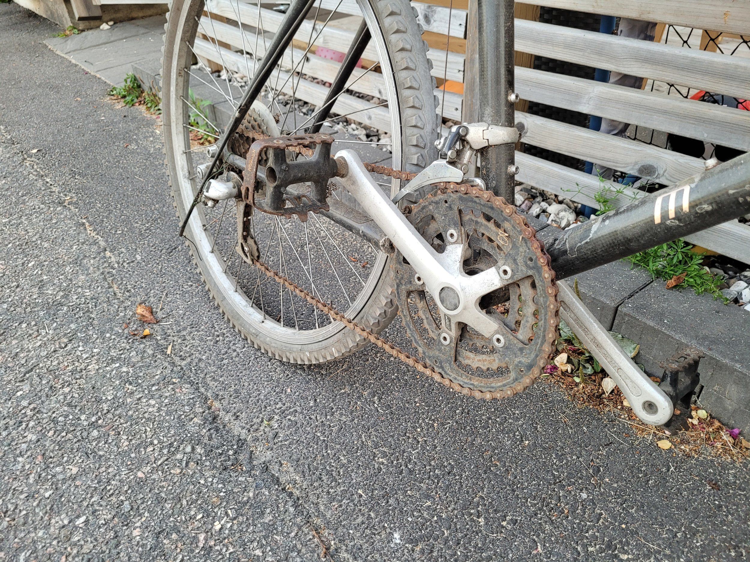

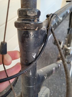

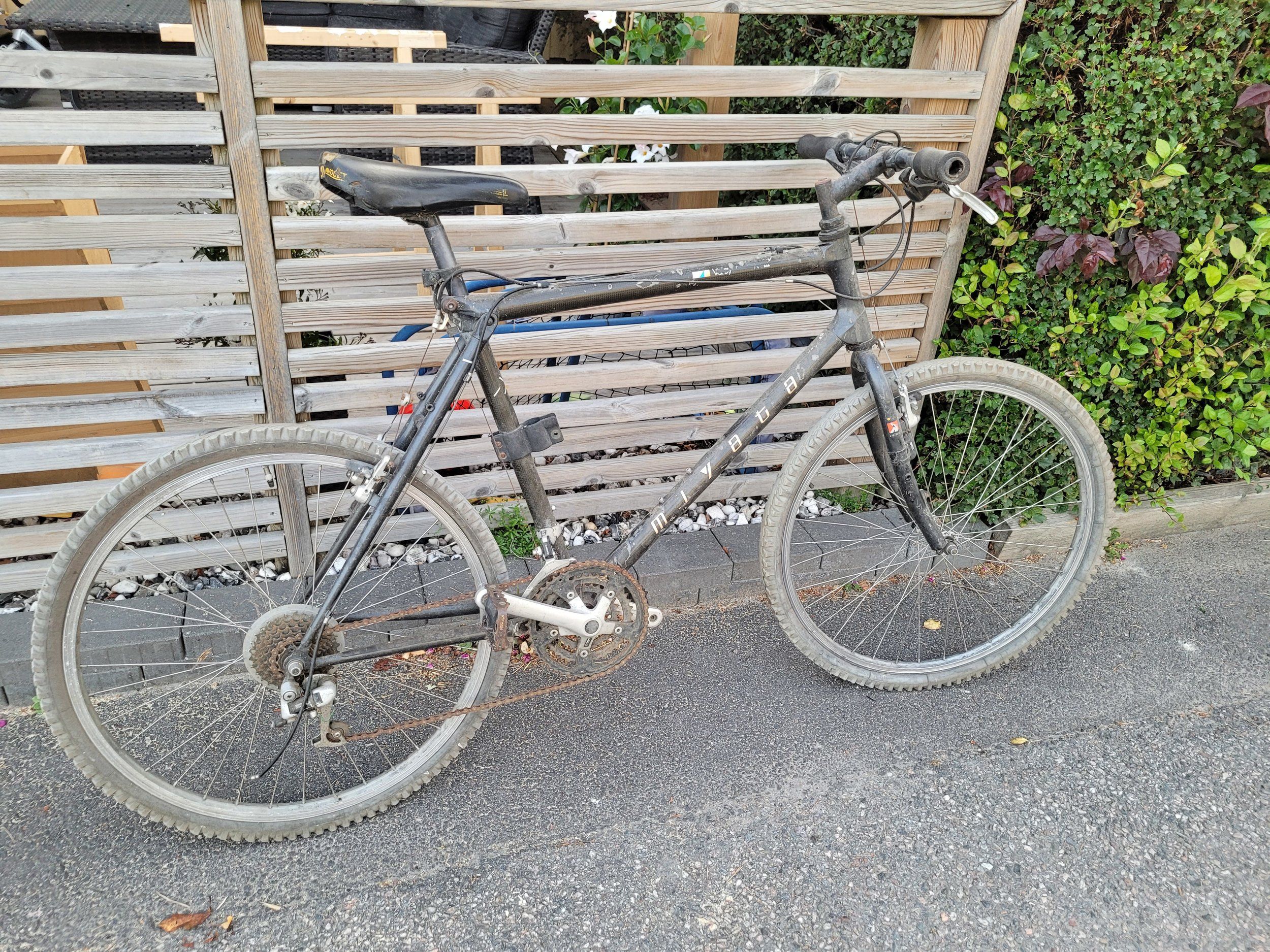

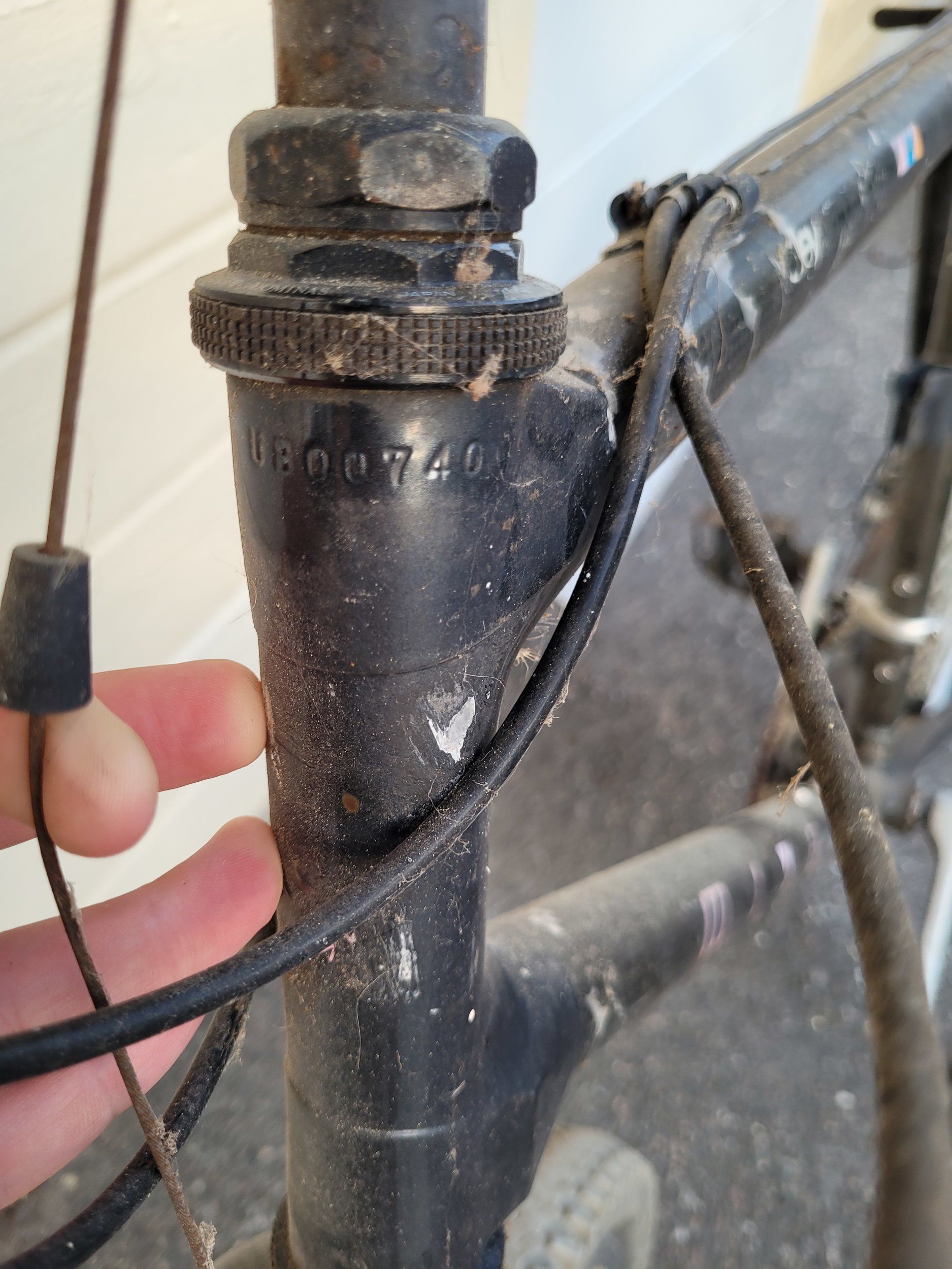

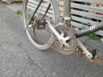

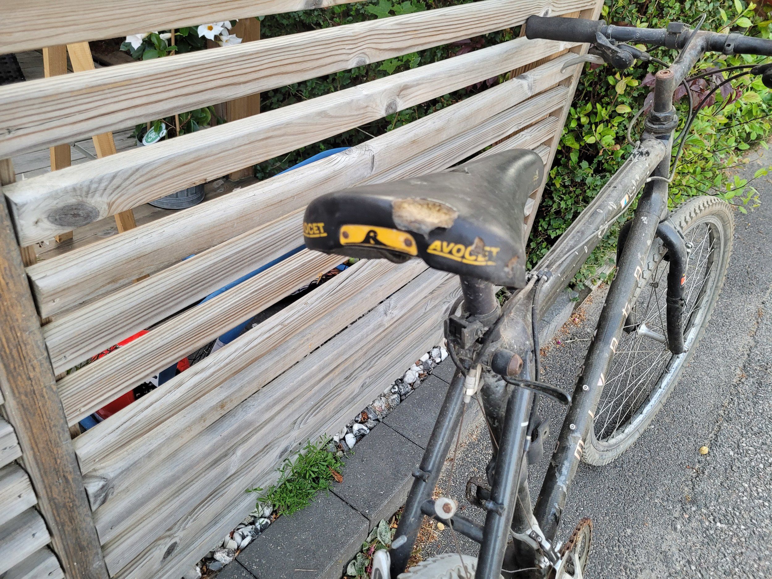

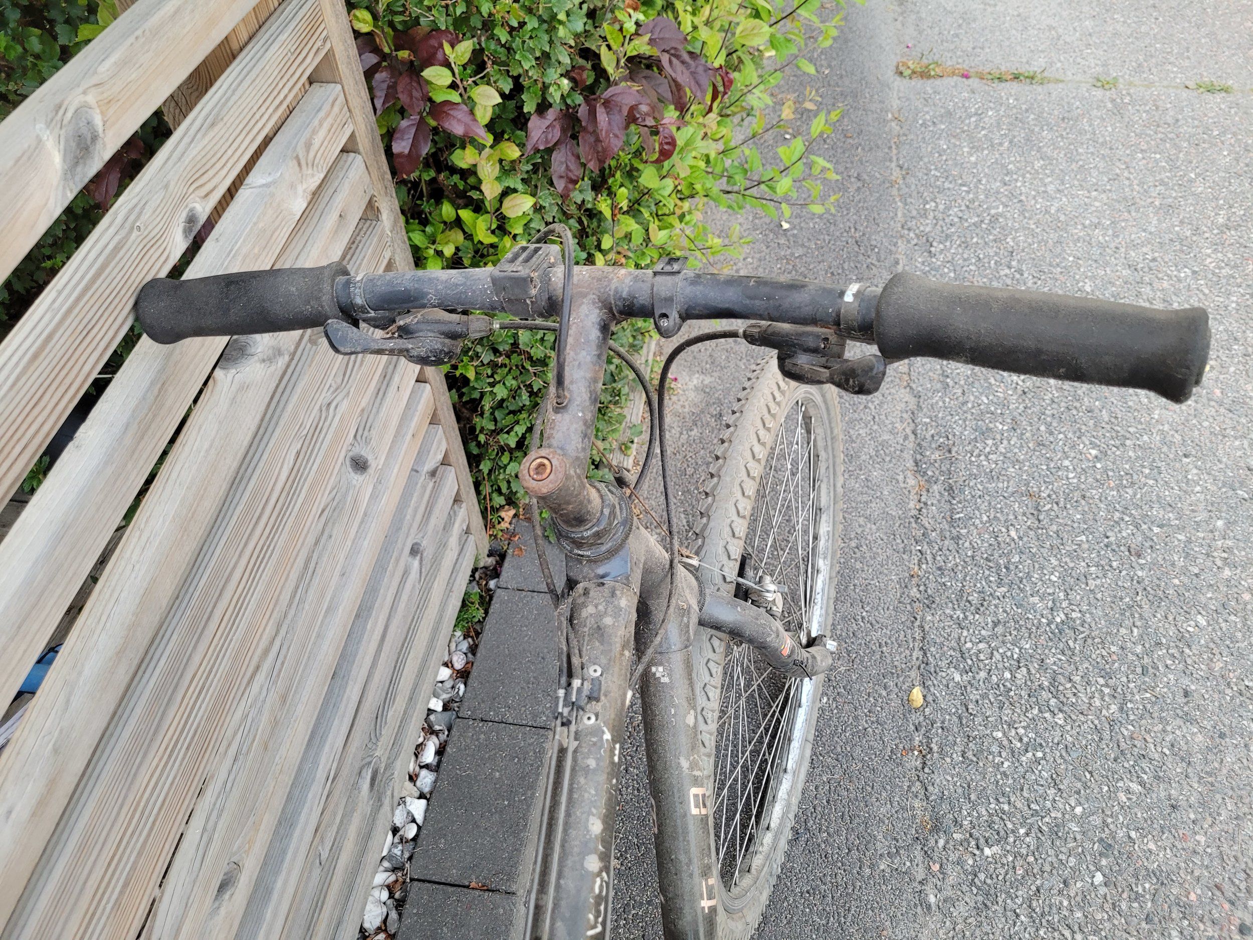

Godkväll kamrater. Efter otaliga timmar så har jag skummar igenom nästan hela tråden och tro fan att jag nog blivit FAST. Jag MÅSTE ha en Miyata.
Åkte ut till kollegan ikväll och kollade på hans valleyrunner carbon och så klart fick den följa med mig hem. Ingen vacker skapelse och han skämdes nästan att visa den. Har stått i ett skjul hos honom i 6 år och samlat på sig damm och rost.
Kan någon hjälpa mig om exakt modell? Årsmodell? Vad är original och ej?
Nu vänder jag mig till er. Vad behöver jag göra? Imorgon blir en ordentlig tvätt. Och vid en första blick behövs:
Nya däck
Vajrar
Kedja
Kasett
Sadel
Stem?
Styre?
Växelreglage?
Bromshandtag?
Jag har en liten vision om vad jag vill men vet inte rikigt hur jag ska ta mig dit.
Så som en nybliven medlem i miyataklubben vänder jag mig till er. Är det någon därute i detta land som har lite godsaker liggandes i nån låda som kan tänkas avyttra till mig för att hjälpa mig rädda denna skapelse?
Eller är det ens värt att ge sig på denna? Tanken är att den ska hänga med när barnen cyklar, cykelvagn på, handla mjölk, hämta pizza osv

Grattis till förvärvet och välkommen till klubben/träsket!
Jag hade strippat den helt dvs skruvat av allt som går att skruva av, rengjort det som går att rengöra (hjul, ram), fettat in det som behöver fettas in (lager), köpt nytt det som behöver bytas (däck, kassett, kedja, vajrar och höljen, bromsbelägg) och skruvat ihop den igen och cyklat.
Vet inte vad dina planer är direkt, har du tänkt uppgradera något?

Låter som en bra plan.
Vore ju trevligt med 1X för enkelheten men funkar det på 7delat?
Vad är det för body på dessa HG?eller frihjul
Ingen puritan så inget måste att den ska vara tidstypiskt och helt original.
Gärna ta den lite närmre 2000-talet iaf.

Det funkar med sjudelat och ett kedjedrev, men kan bli lite begränsat.

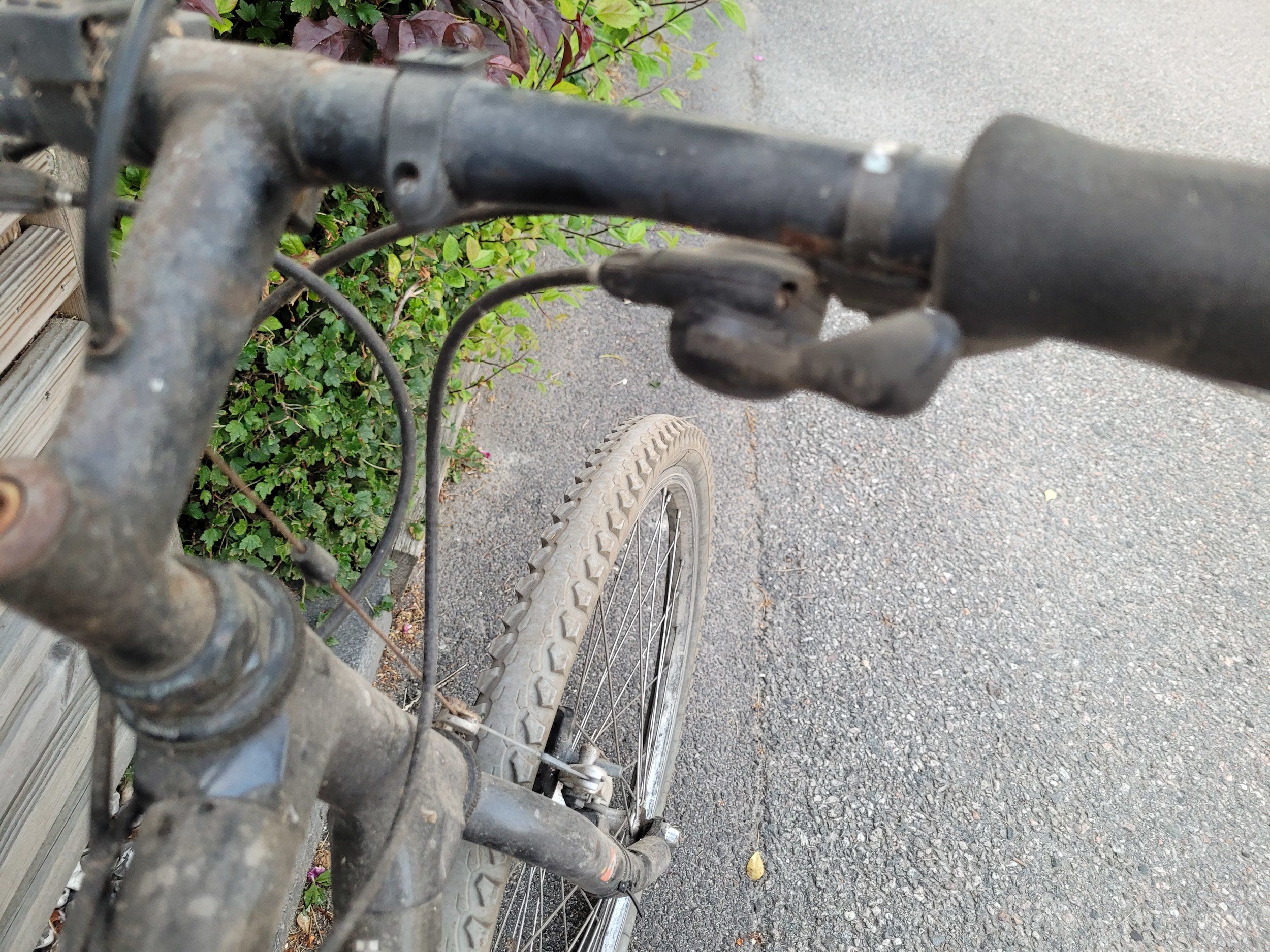

Växelreglagen skulle jag tro är helt slut (sönderrostade inuti) men växlarna ser fina ut. Vevpartiet är inga problem och inte klingorna heller vad det verkar. Kassetten måste bytas (kostar inte mycket) och all vajer också förstås.
Stam och styre kan du slipa ned och måla om med gott resultat.
Börja så! ❤️
Växelreglagen skulle jag tro är helt slut (sönderrostade inuti) men växlarna ser fina ut. Vevpartiet är inga problem och inte klingorna heller vad det verkar. Kassetten måste bytas och all vajer också förstås.
Vad passar för reglage? Ska man försöka hitta nåt beg tidstypiskt lr finns nya att köpa över disk?
