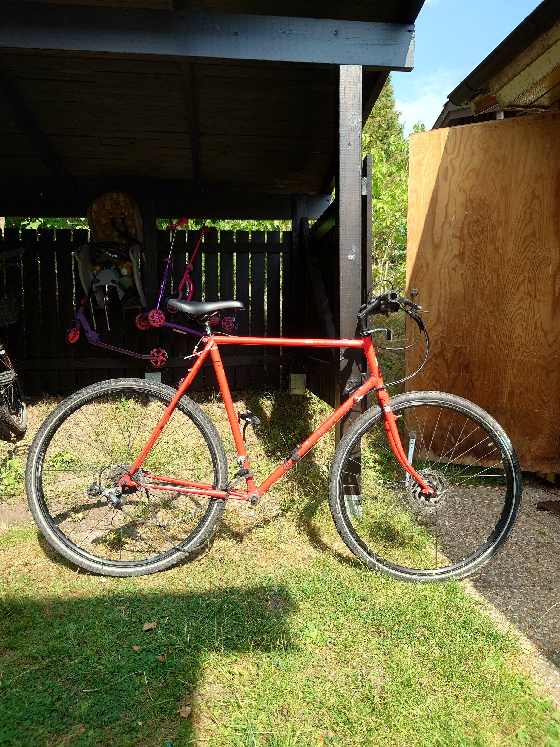

Jag känner att jag står på tröskeln till något stort här, tidigare har jag huserat i tråden som hangaround och prospect men är nu mycket nära att ta steget till fullvärdig medlem (även om jag givetvis förstår att jag själv inte har mandat att avgöra sådana frågor).
Cykeldelar har regnat in från miyatabröder i när och fjärran och idag infann sig själva ramen med tillhörigheter från en trevlig säljare (hemleverans! Hemmabyggd Campervan! Hjulpar med navdynamo!), Stort tack till @cykelstöd .
Då kvarstår kontrollfrågorna.
Sitter stolpen fast? Jadå
Är bakhjulet frikrans? Givetvis!
Är den komplett? Självklart inte
Förvänta er alltså byggbilder framöver. Möjligen måste en del andra cyklar säljas av innan dess enligt lagen (2021:123) om rim och reson.

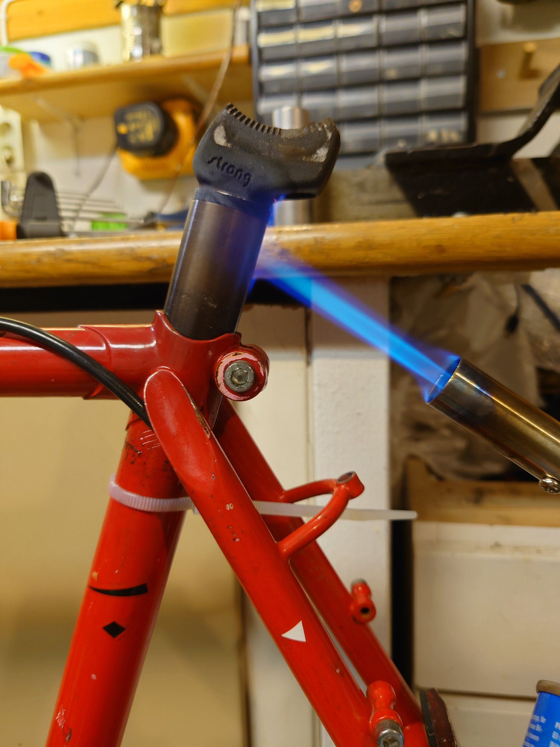

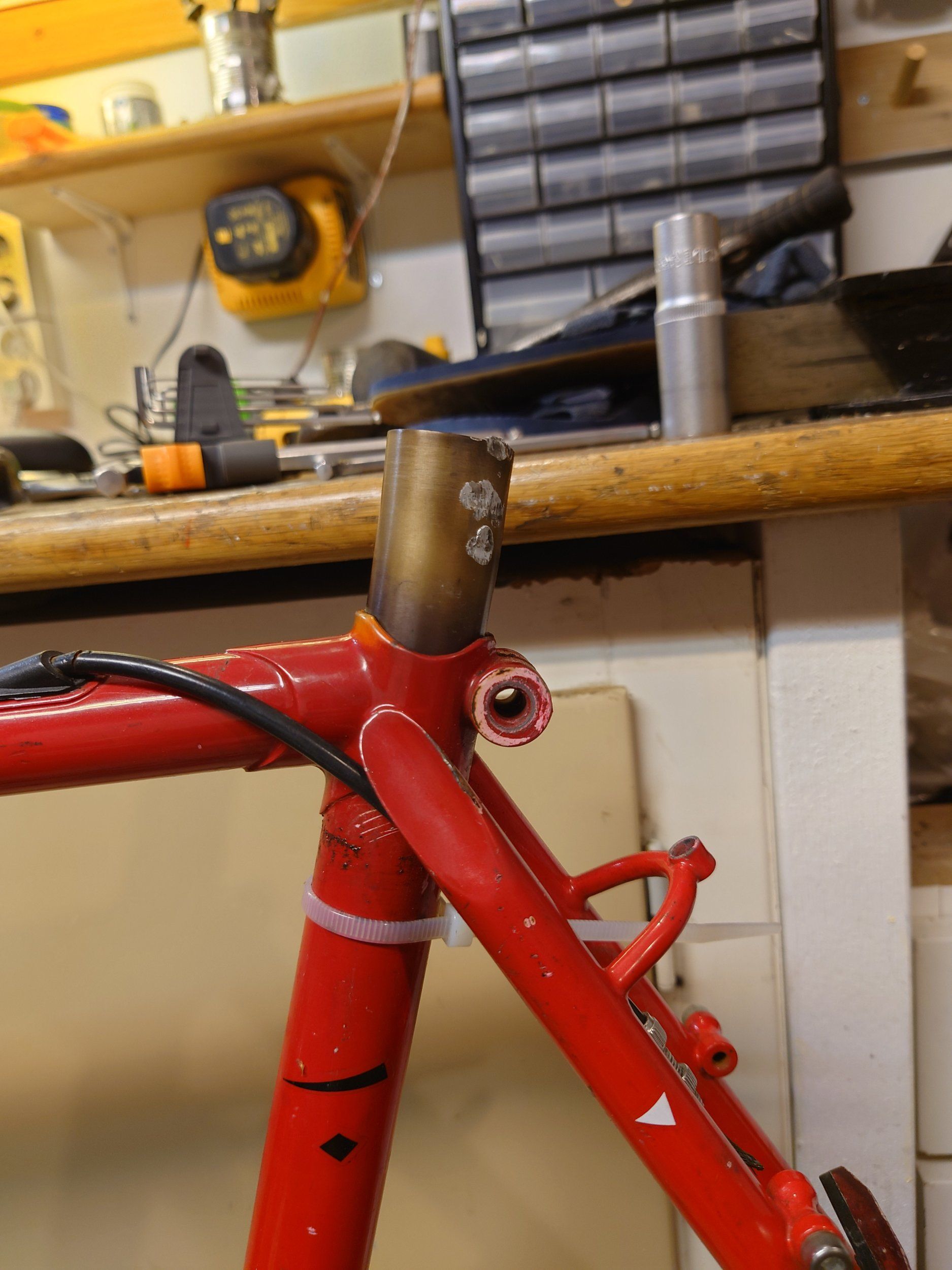

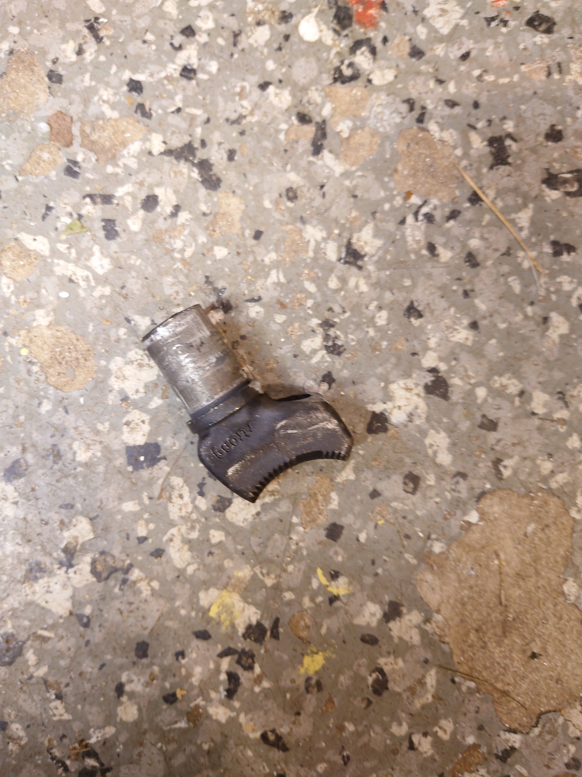

Jahaja, sadelstolpen satt som sagt fast.
När övriga familjemedlemmar beslutat sig för att det var dags att sova skred jag därför till verket.
Hade provat med 5-56-marinering i brist på krypolja. Det gick dock exakt som förväntat.
Steg två var finess och milt våld. Sadel avlägsnades och skifta och gummiklubba åkte fram. Samma resultat.
Steg tre, lite grövre våld med inslag av värme. Nu borde det väl fan börja hända grejer.
Ja! Saker rör sig, nu jävlar!
Nej, det visade sig vara en schimär.
Steg fyra (eller kanske fem, ilskan började bli rätt påtaglig här så räknandet fick stryka på foten). Vinkelslip och bågfil. Succé tänker ni såklart, men icke!
Det visade sig att tidigare ägare inte bara ville försäkra sig om att grejerna satt genom kombinationen alu/stål utan fett, dessutom ville hen vara säker på att ramen höll och har därför tryckt ner en rätt lång stolpe i härligheten.
Så sammanfattningsvis, rond ett går till stolpen. Matchen är dock på intet sätt avgjord och nya försök kommer göras. vi får se om det sker med fortsatt bågfilande eller om kemilådan ska fram. Kaustiksoda och föräldraledig, vad kan gå fel liksom?
Visa bilaga 575284
Visa bilaga 575285
Visa bilaga 575286

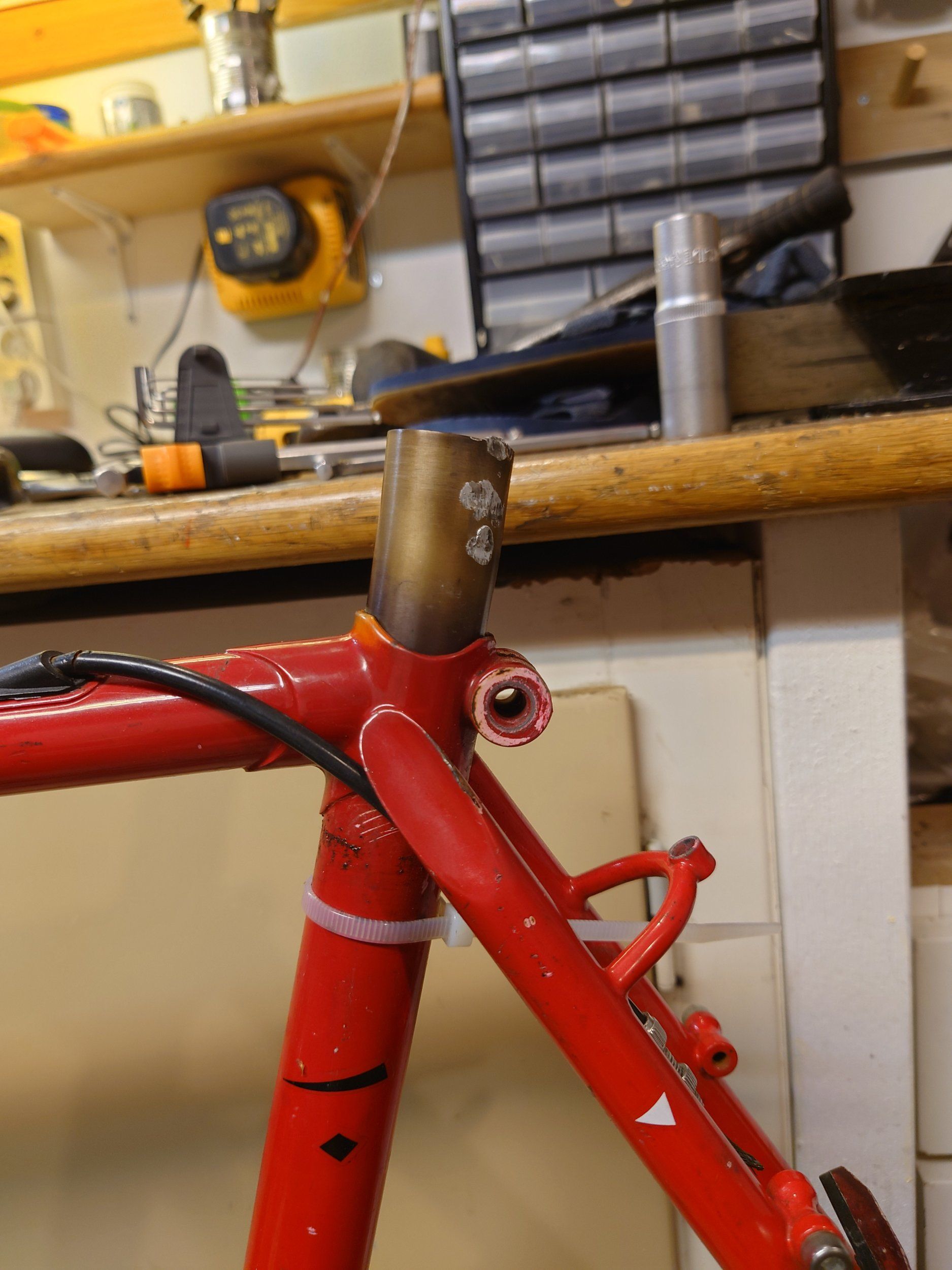

På återseende!
Du vet vilken häst jag sätter mina pengar på. NaOH är ett jävla skit, men risken att vålda ihjäl ramen är liten jämfört med olika varianter av ihjälvåldningsvarianter. Snygg patina vad det verkar!

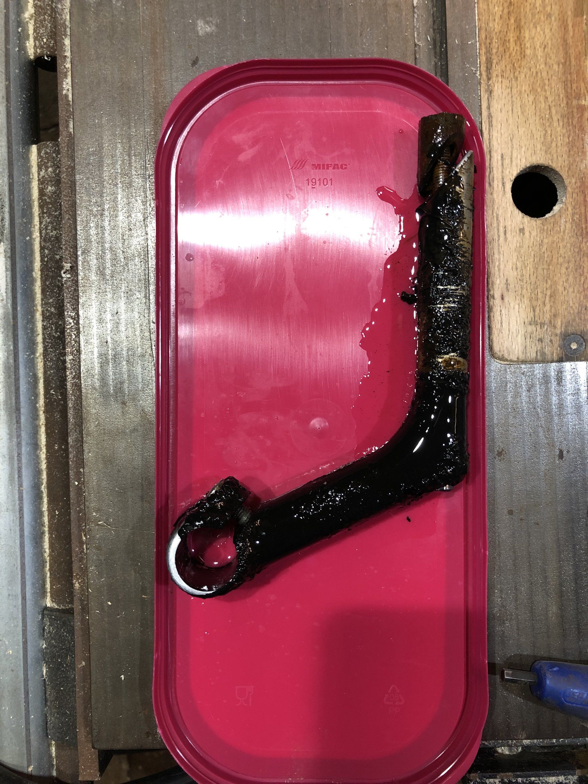

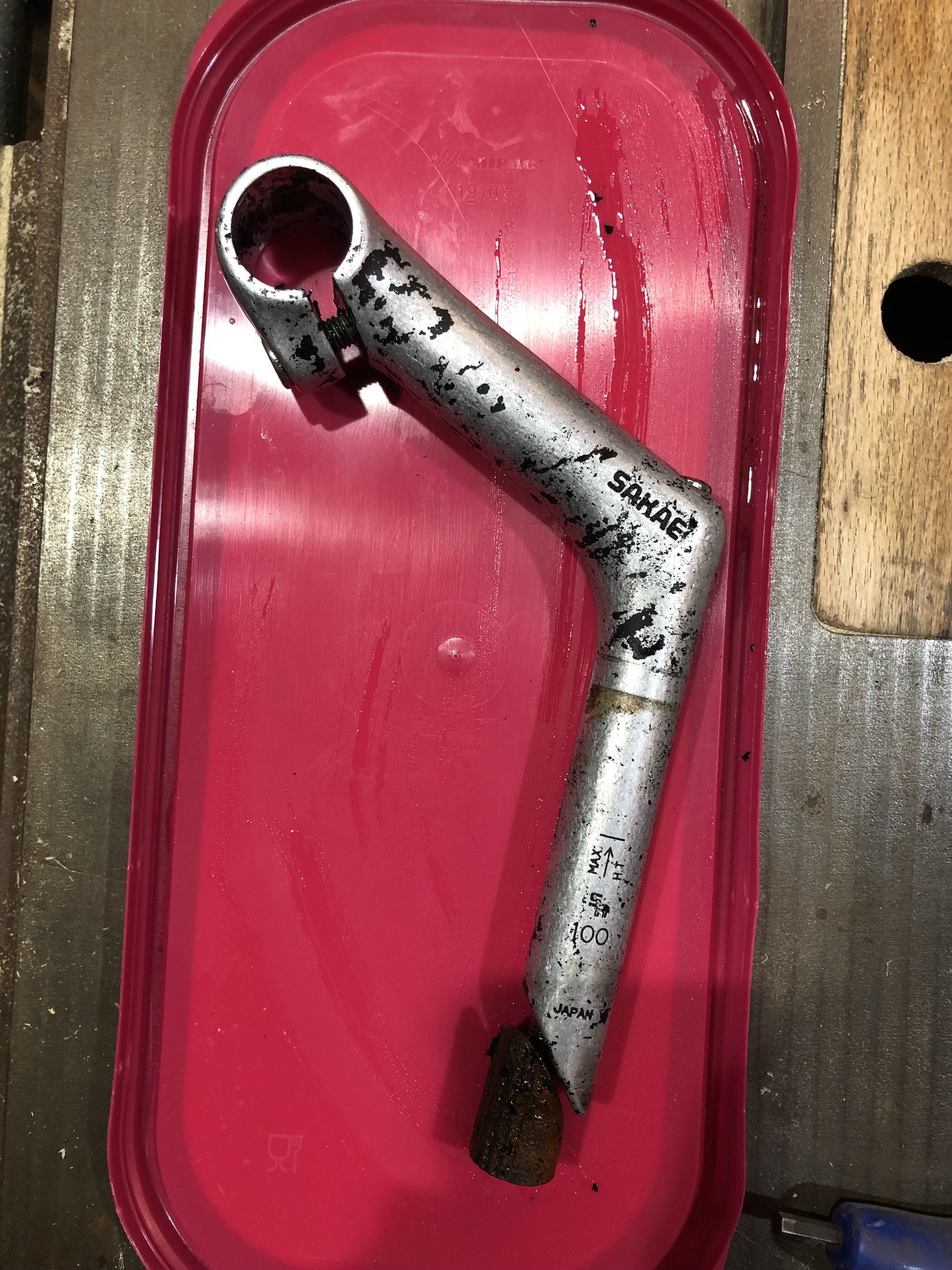

Har ni hört talas om idioten som gnuggade bort färgen på en nej två ner tre styrstammar? Själv har jag inte tålamodet, låt grejerna få bada i färgborttagningsmedel nåt dygn bara…
…sen gnugga bort det värsta…
…och så ned i plurret igen innan slutlig puts. Vi återkommer.
Det fräser och bubblar loss bit för bit
Sodan ska fylla varenda rör
Ty stolparna fastnar visst i ett kör
När stålet är rent efter frätande bad,
vi cyklar mot himlen i glänsande rad

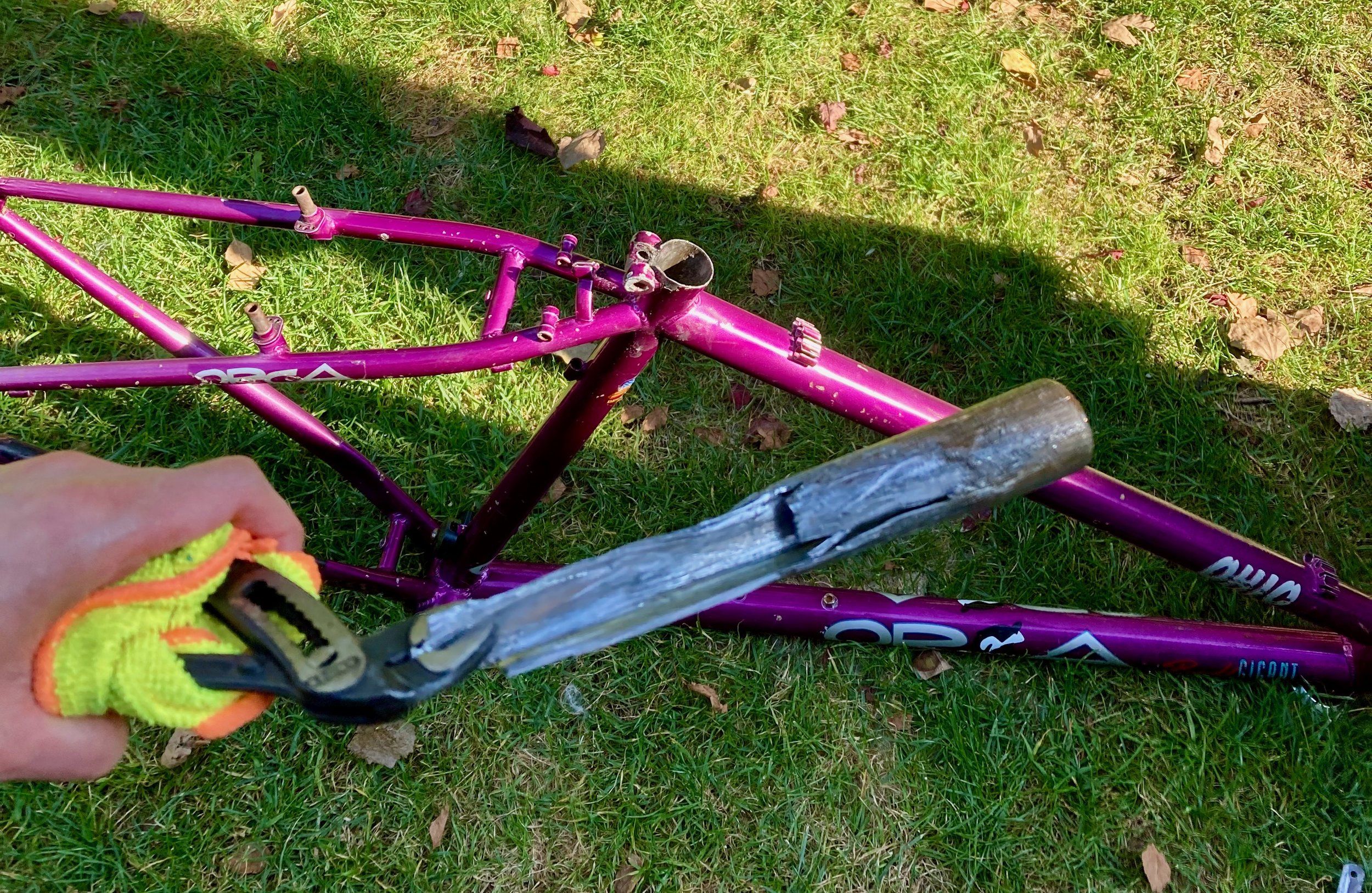

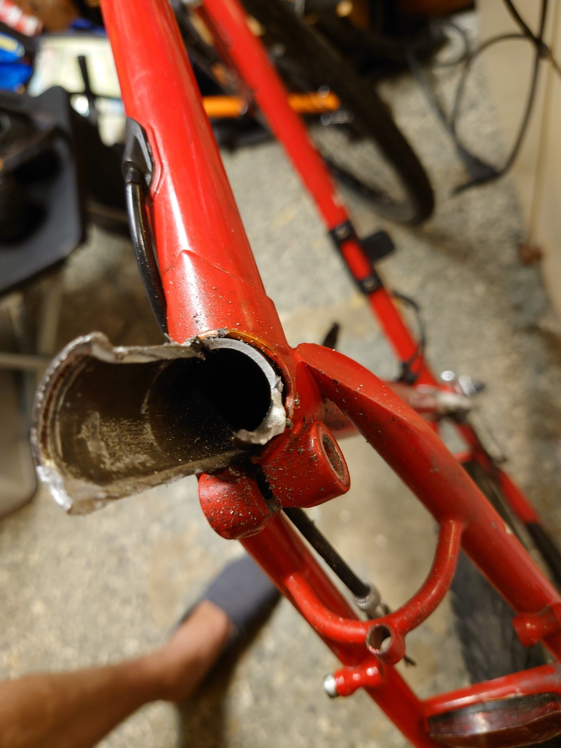

Den där ser rätt knepig ut, har du mätt hur mycket stolpe som sitter i ramen? Verkar som att den är nästan helt nere. Den jag sågade ut för ett par veckor sen var väl ca 20 cm ner och det absolut svåraste var den djupa delen där det är svårt att få kraft på bladet. Om jag hade haft möjlighet att ta den på kemisk väg (med acceptabel risk) hade jag nog valt det alternativet, mindre risk för att du sabbar ramen.
    1.2 MB · Besök: 64
Visa bilaga 575288
Visa bilaga 575289
Testa om det funkar på vevarmar också :)

Jag röstar också för kemisk behandling, gick igenom samma steg som dig och kom fram till att risken att sabba ramen var för stor för att fortsätta på det spåret. Men lut funkade även om det tog lite tid.
