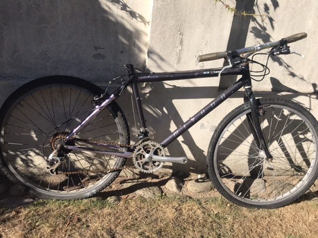

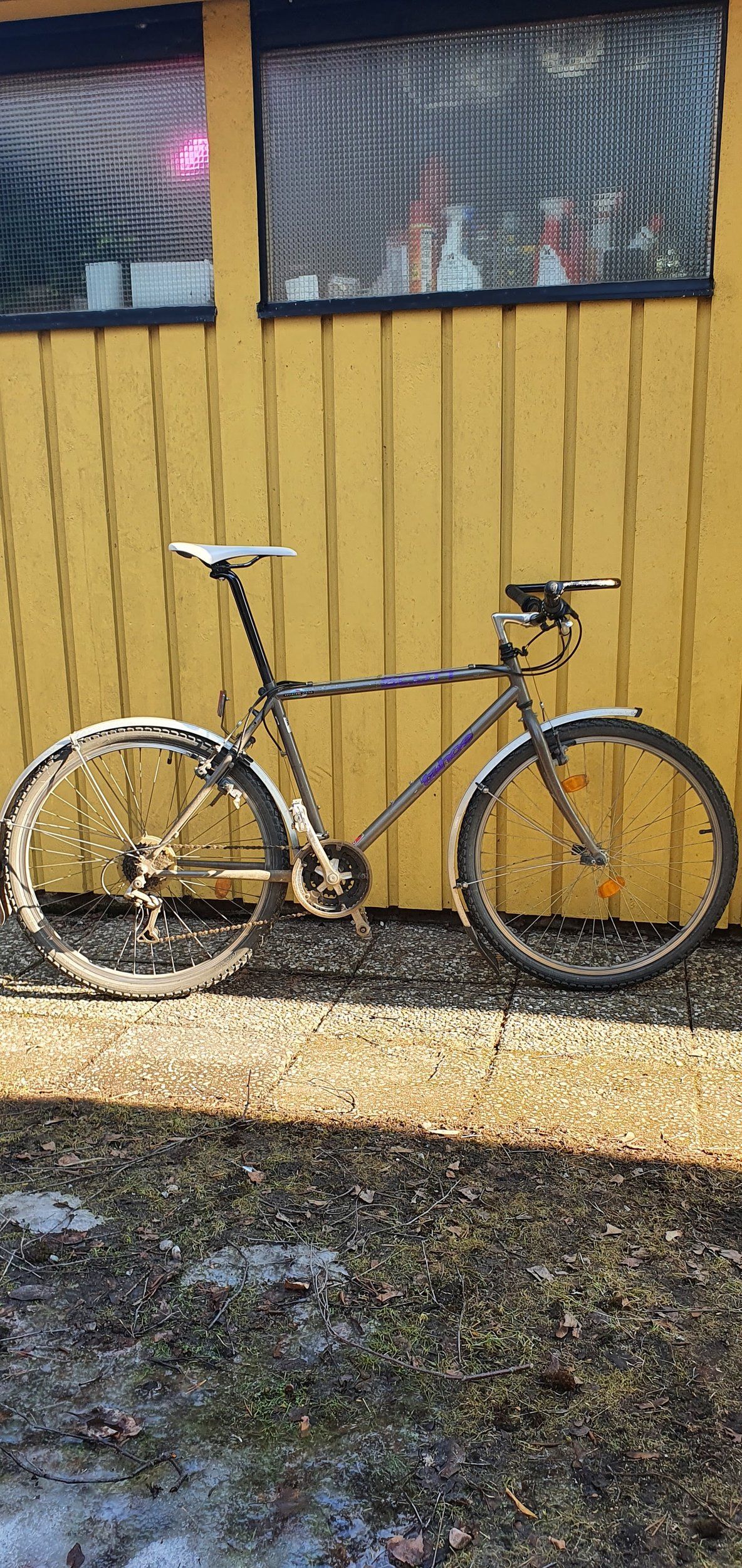

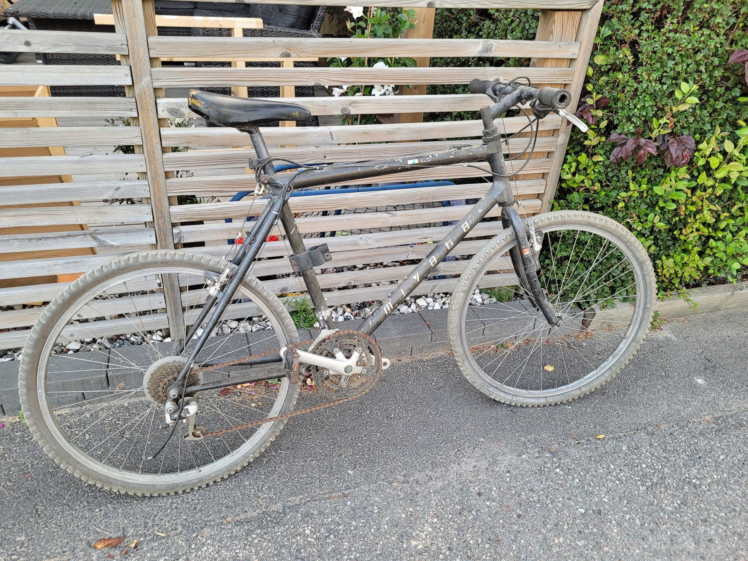

Har skaffat mig ett objekt jag mest troligt inte kommer hinna med. En Skyrunner i strl liten. Hade tänkt att bygga monstercross av den men inser att jag hinner inte och har inte plats…
Är Skyrunner en av de ”finare” modellerna? Ser ut att vara XT rakt av. Framhjulet glappar och alla vajrar/höljen är slut. Klarlacksläpp finns på överröret i övrigt helt okay. Loggorna ser bra ut.
Vad kan man få för en sådan?
Visa bilaga 578074
Den var toppmodell när det begav sig 1994. Tyvärr offer för den starka Yenen så det sparades här och var. Carbon i huvudtriangel, alu i bakgaffel och stålgaffel.

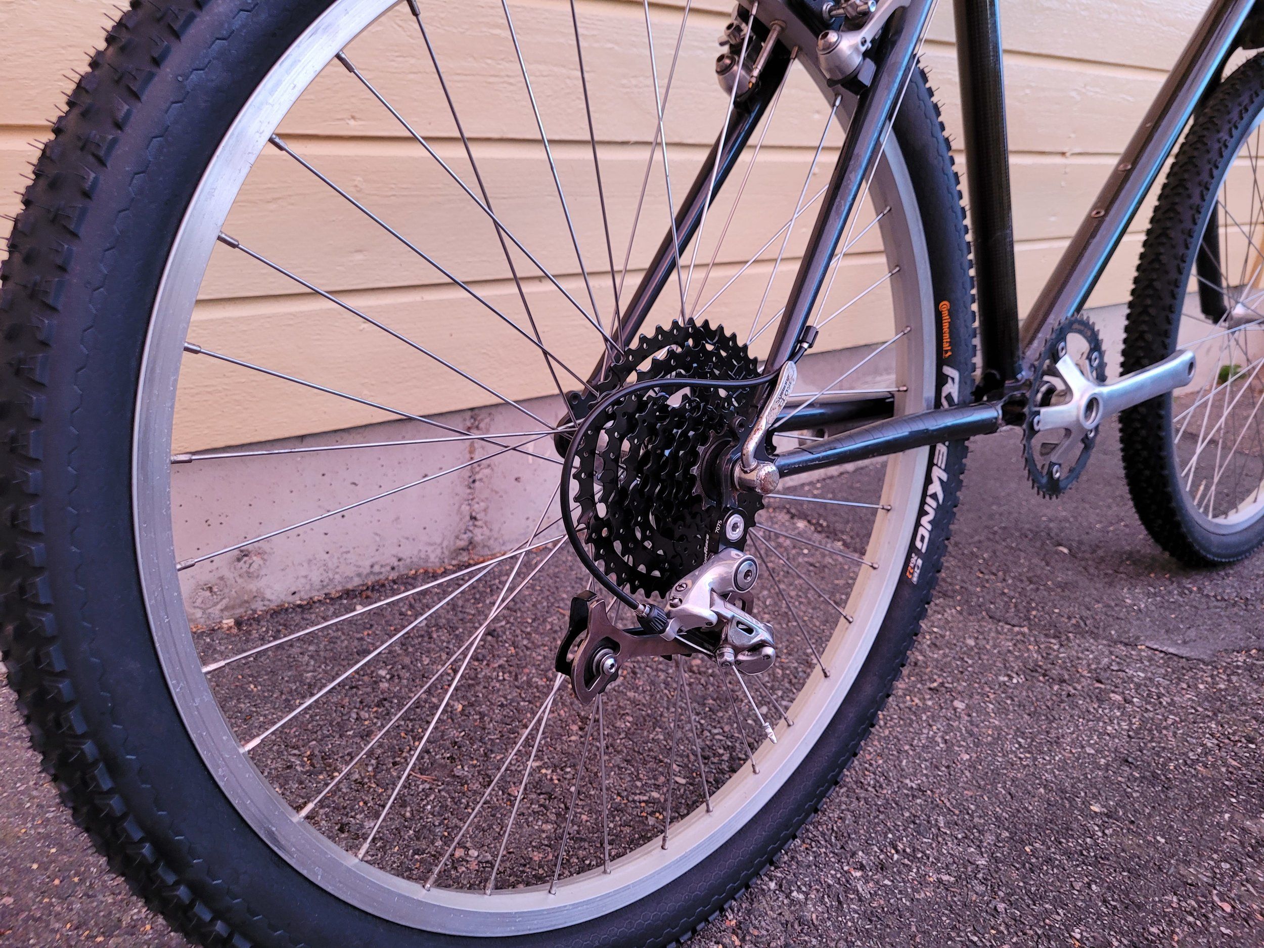

Komponentvalet blev En blandning mellan Deore XT och STX. Ukai fälgar med STX nav, STX canti och Deore XT växlar och reglage. Sugino Impel vevpartiet gör inte bort sig men XT hade varit så snyggt. Tioga styrlager och styrstam, Ahead hade ju precis kommit och det hade den såklart. Svårt med priset 2500-3000 som mest i det skicket?
Lycka till!

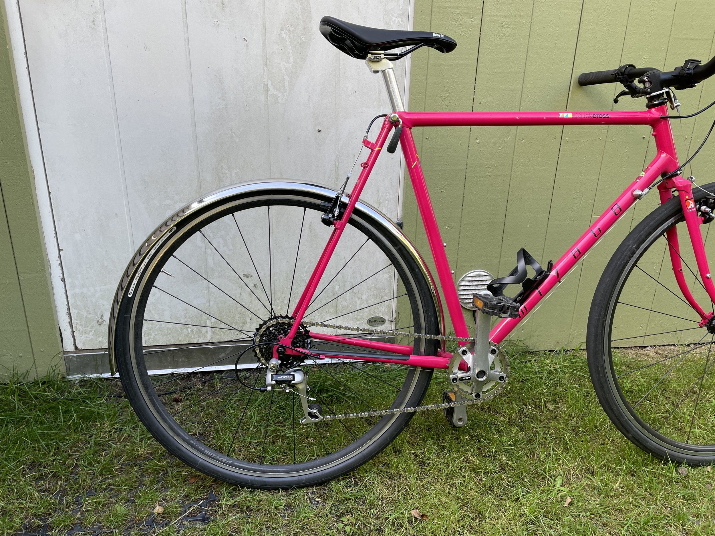

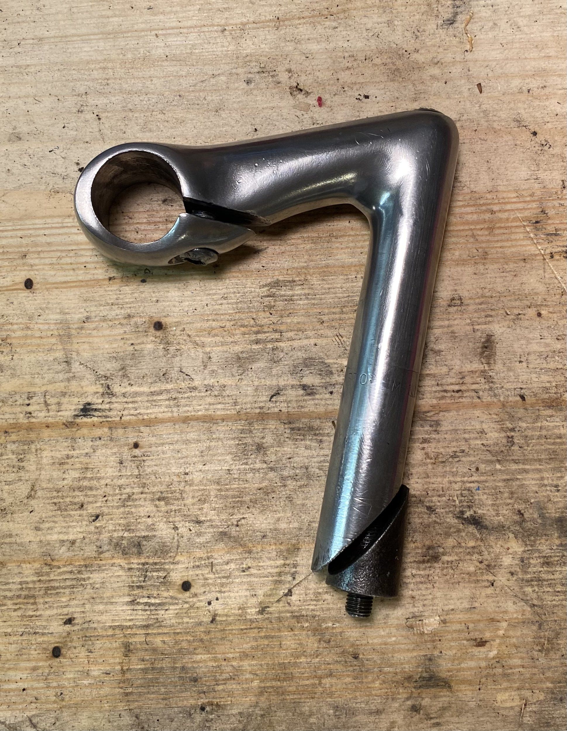

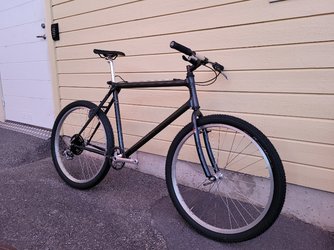

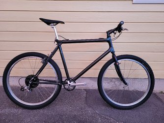

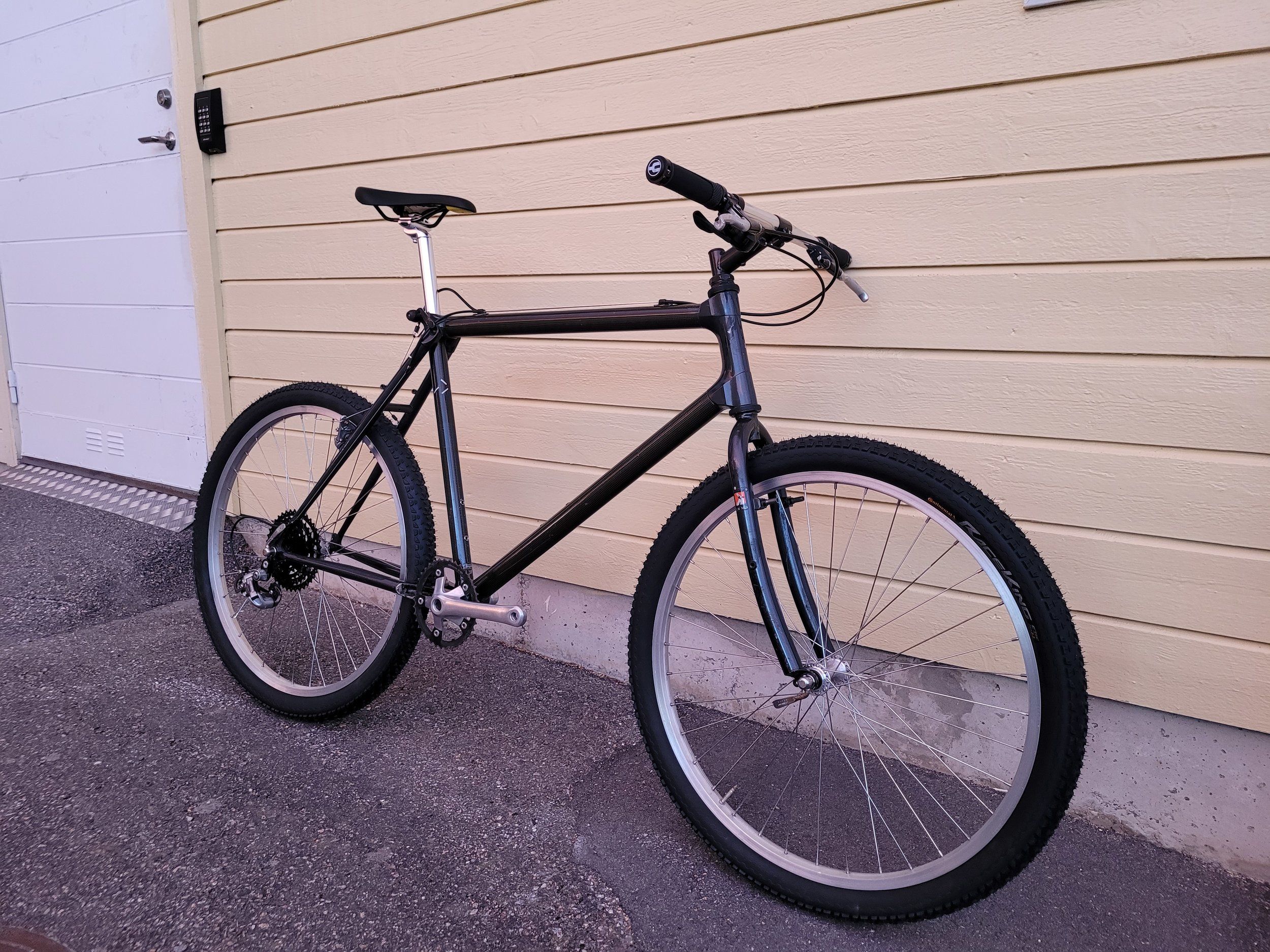

Jag var så säker på att min QuickCross behövde 1 1/8 tums styrstam. Tog ändå ur och mätte och lo and behold, nog var det en alldeles vanlig entummare!
Bakgrunden var att jag började tröttna på den något tjocka och klumpiga adaptern jag kör med, så nu öppnas alla möjligheter upp för uppsnyggning.
Svart quillstam alltså. Jag har tittat mina vanliga vattenhål men inte hittat så mycket spännande, så frågan till allmänheten lyder: vad har ni för tips på prisvärda (läs: inte Nitto et al) stammar? Ganska aggro ska de va, minusvinkel, för den rätta looken.
Edit: Antar att Anders på Veloform har, men han kommer la övertyga mig om att jag ska ha en silvrig så jag vågar inte ringa och fråga ?

Jag har väl några stammar då såklart. Dock silvriga.. ?

Dia Compe har någon modell i svart, men är väl inte så jäkla billig egentligen. Nitto har ju sin Young som inte kostar så jättemycket, men i silver då.
Visa din Miyata!
Gör en LWB goes BWL, dvs. ta en fint silverblank stam, matta ned den något med fin smärgelduk och spreja den svart.
Fast facit, eftersom konformitet är trådens credo, är förstås silvrigt.
Det jäkliga är att sprejfärgen rivs av så fort man sätter stammen på plats i gaffelröret?

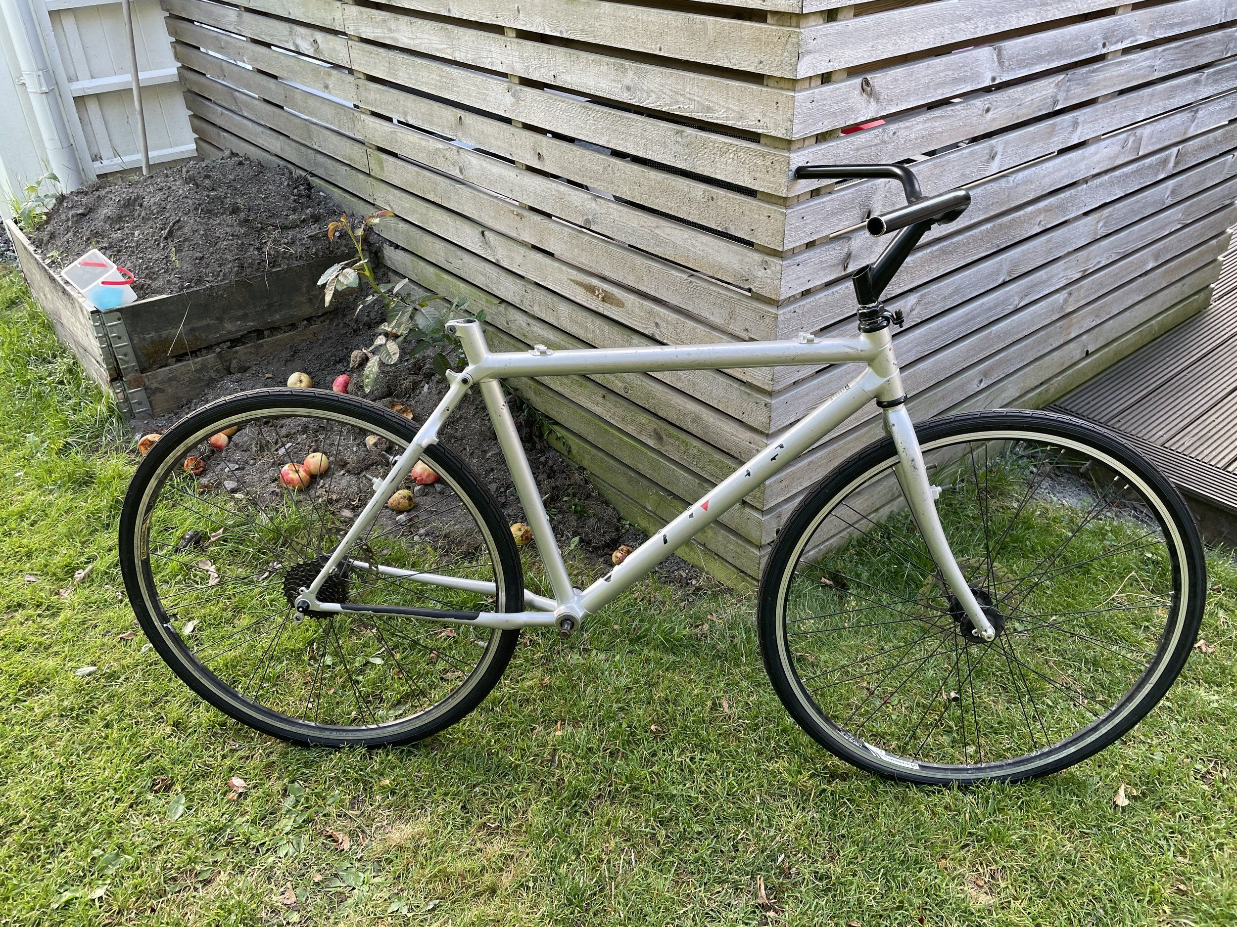

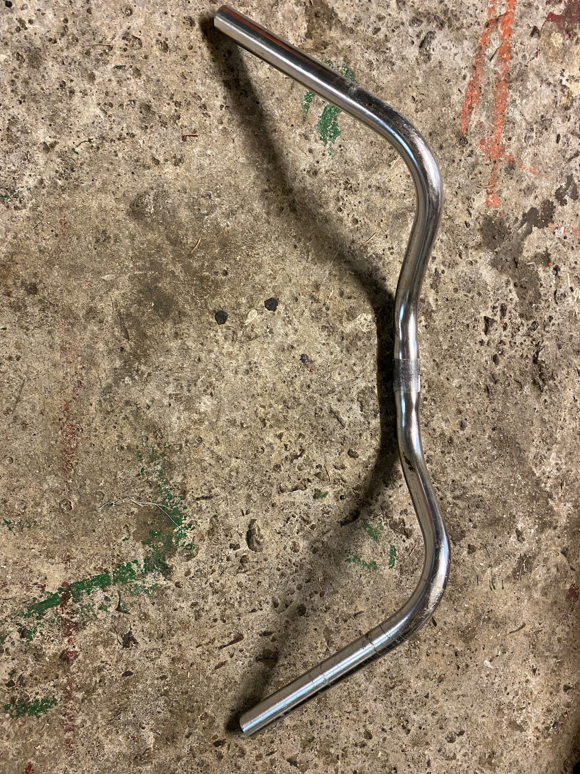

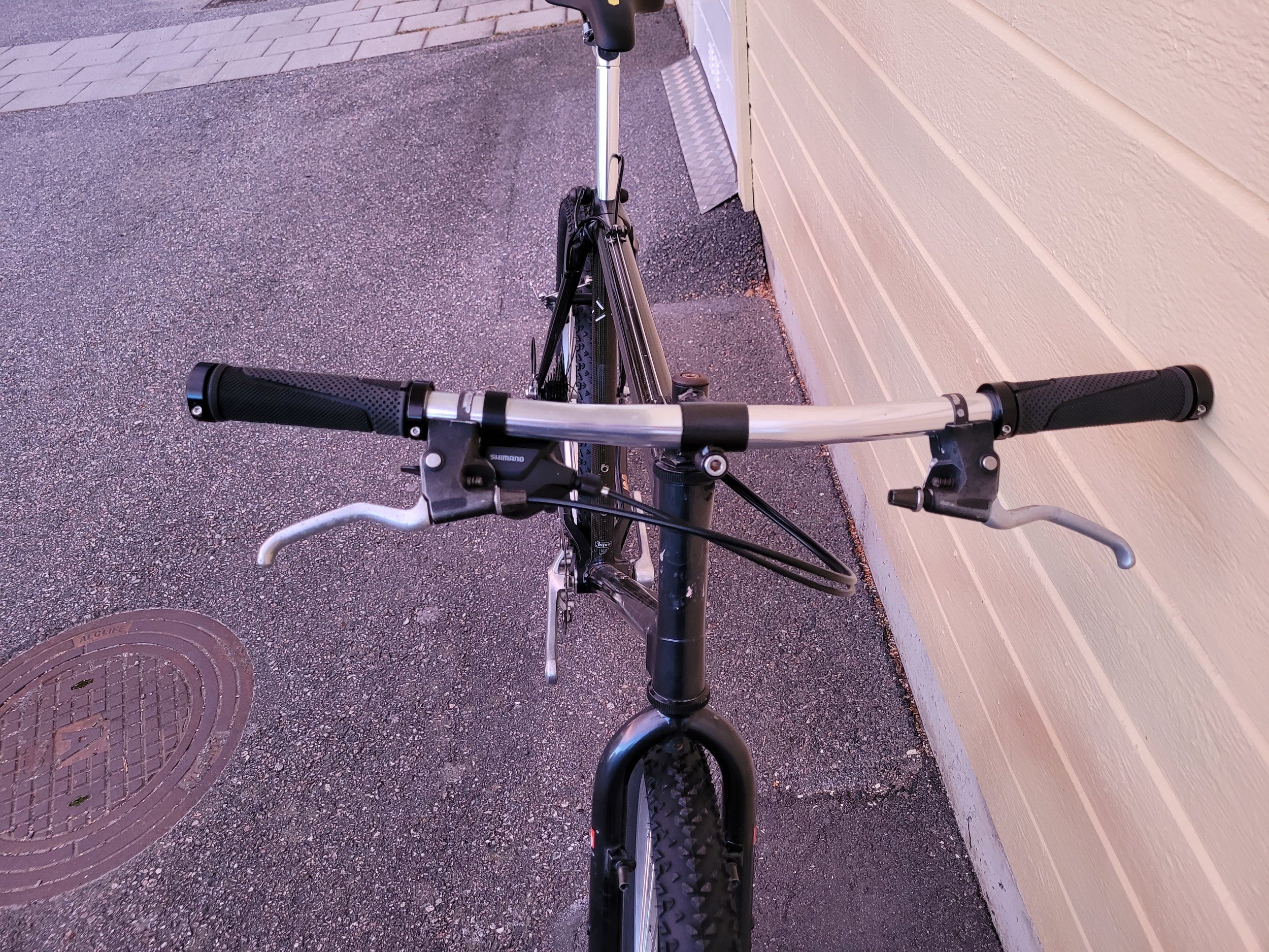

Okej, jag börjar fatta grejen med rostfria nu.
Testade även den tänkta styrkombon på Beatern och det ser ärligt talat förjävligt ut. Styret är nog inte fel men stammen, ojoj den stammen.
Det får bli Quickcrossens styrkombo istället, iallafall tillsvidare.

Visa bilaga 578181
Stort tack för din input!
Känns som jag får klura lite på hur jag skall göra. Kanske magasinera den trots allt... ;)

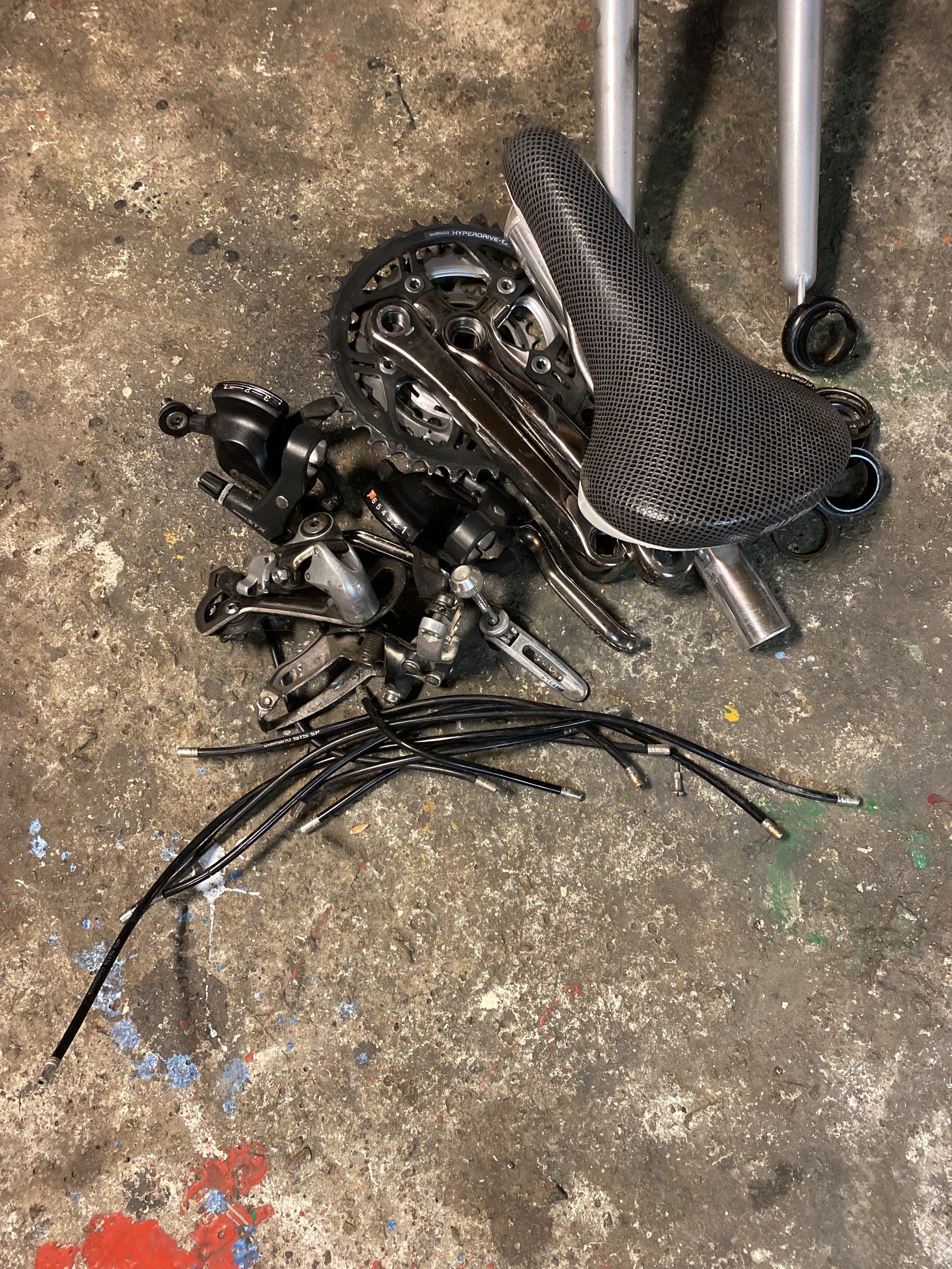

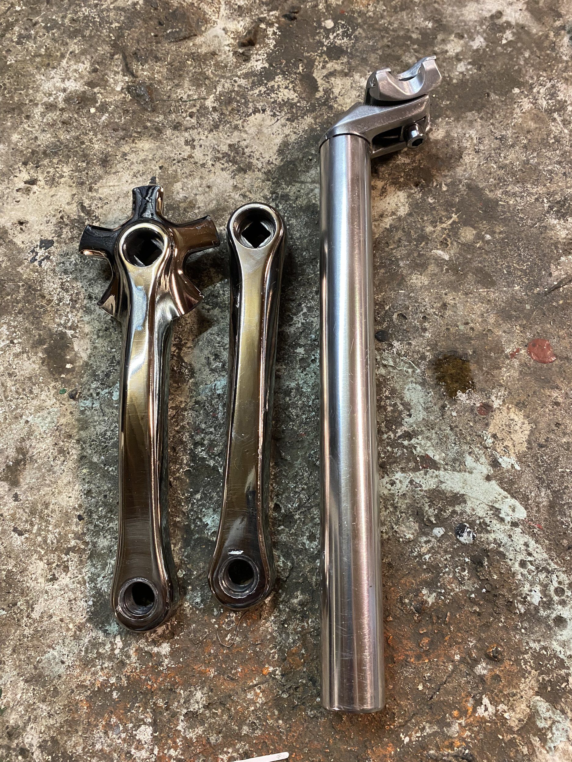

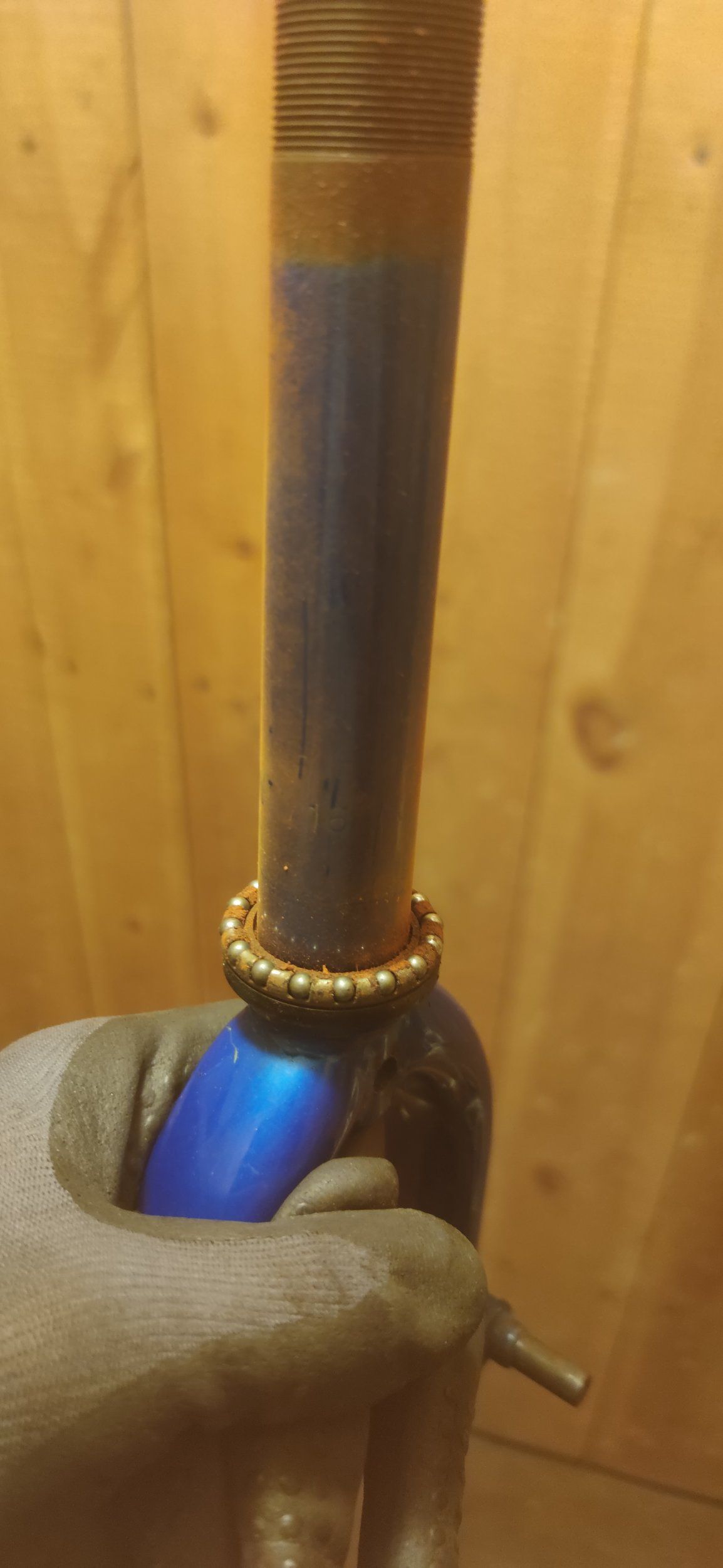

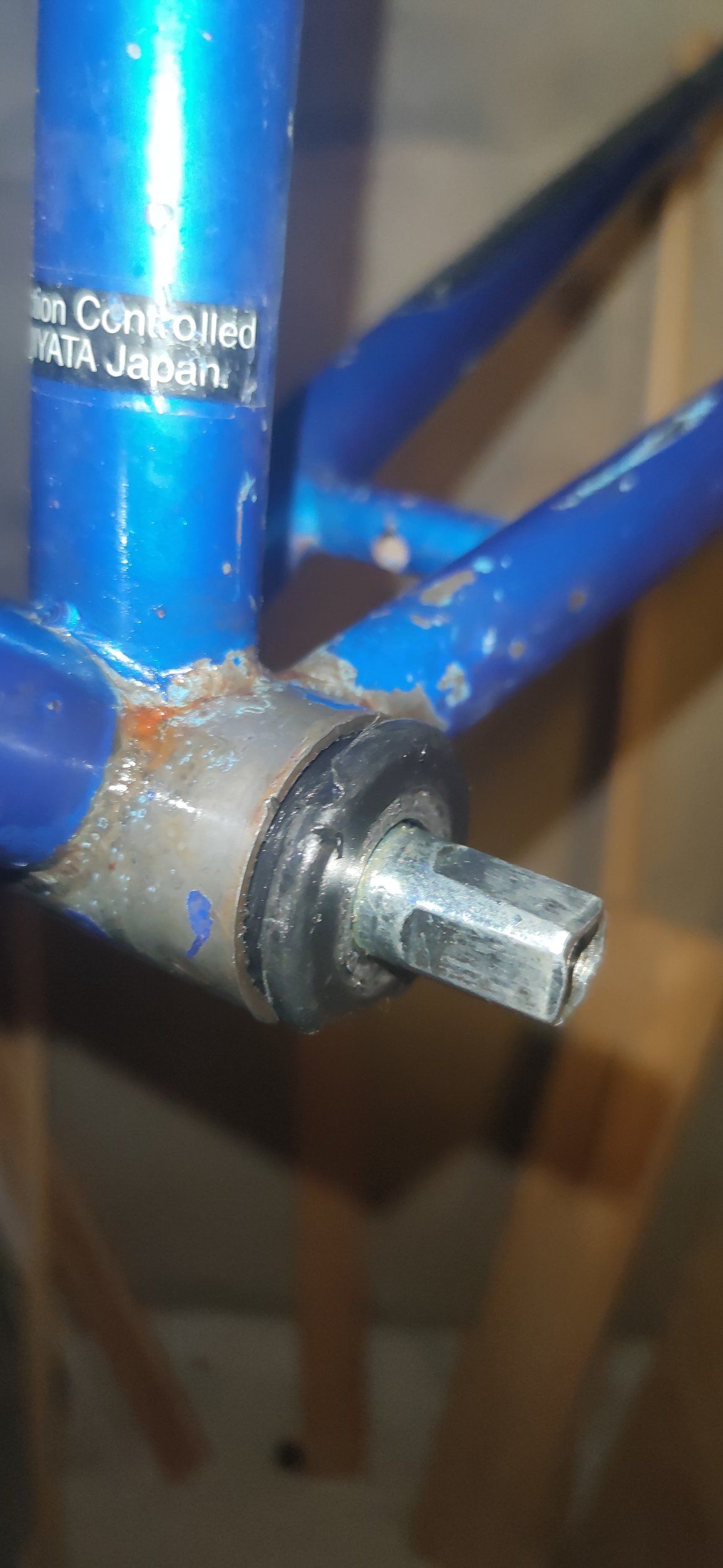

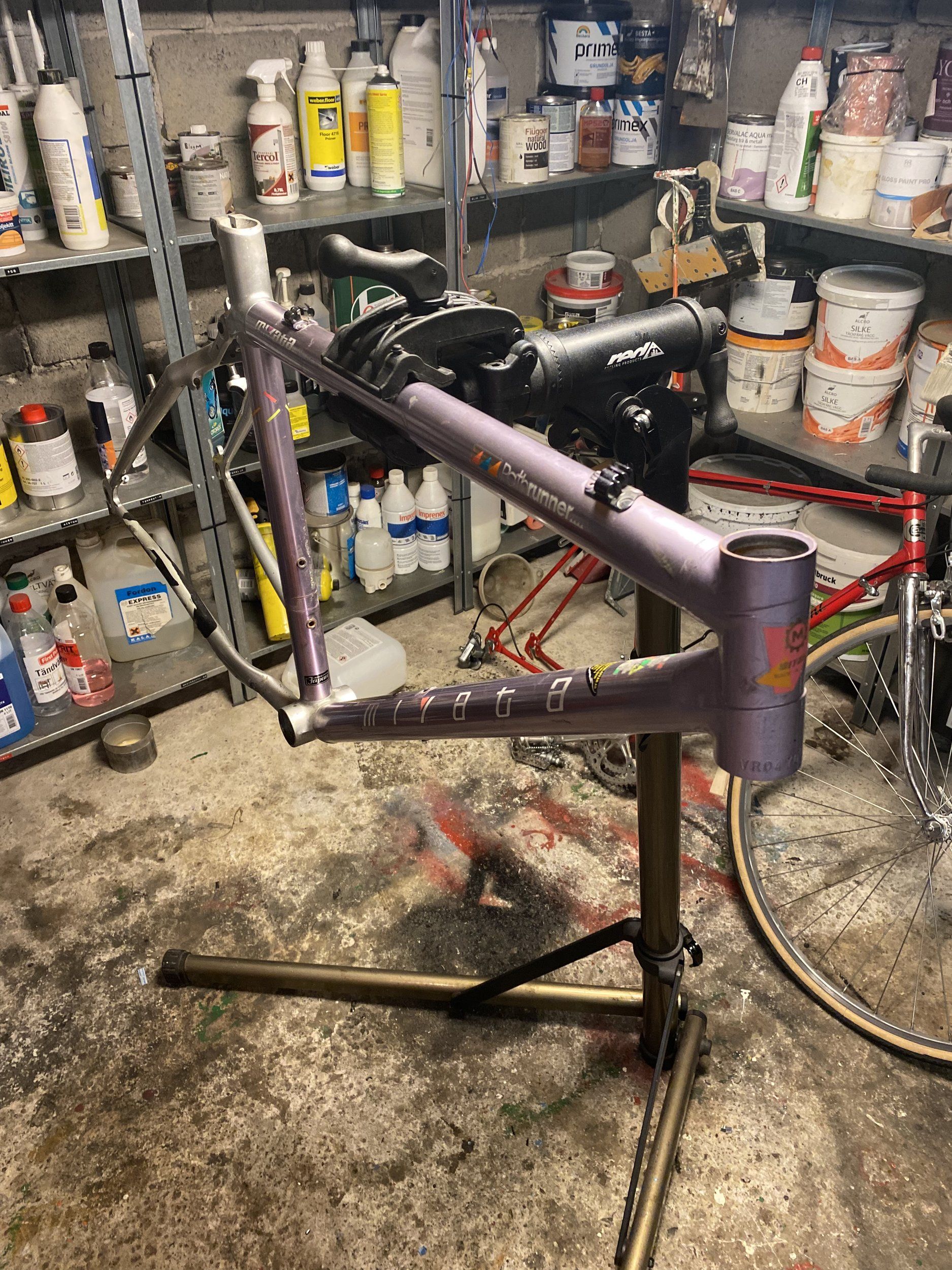

Har börjat pilla lite på Alfrexen i väntan på de sista delarna och det finns ju en del att stå i om man vill konkurrera med er putspropagandister. Spontan tanke är att det kanske är dags att byta styrlager. Bör man gå på lösa kulor eller köpa en sån där ring? Får kulorna till 4 mm, vilket borde motsvara 5/32?
Sen en fråga om vevlagret. Det är ju täckt med en massa läskigt, svart gummi som sitter så in i bomben. Kan jag bara vålda bort det med ett vasst föremål och sen använda en vanlig avdragare för fyrkant, eller kräver det något specialverktyg?
    199.9 KB · Besök: 61
    156.7 KB · Besök: 50
Visa din Miyata!
Inte alls säkert att du behöver byta styrlager. Börja med att göra rent ordentligt och kolla kullor och lagerbanor så att det inte är några gropar. Jag använder våtservetter för rengöring och en tandborste för att få bort fett och skit som sitter mellan kulorna i kulhållaren.
Visa din Miyata!
Håller med Peth, ibland är styrlagren bra men väldigt skitiga. Lägg allt i lacknafta, borsta med liten stålborste på lagerytorna och med tandborste i kulhållaren. För att få den riktigt ren behöver du nästan säkert blåsa ur den med tryckluft. Sitter mer smuts än man tror. Fetta sedan in och återmontera.
Står det nåt om Thomson 40 på sidan? Ser ut som att det är ett inpressat lager på bilden...ett sånt är bara att knacka ut, finns sen inte alltför många alternativ för ett nytt. Om det är BSA så bör du helst ha rätt verktyg för att minimera risken att plastaskiten går sönder...om du vill veta hur jag på empirisk väg tog reda på detta står det mer in min egen byggtråd, inklusive det nödvändiga specialverktyget lödkolven:
Visa din Miyata!
Tack! Har följt din tråd med spänning, men just denna vevlagerkamp hade jag missat. Ska ge mig på den ikväll, förhoppningsvis ger den med sig utan att eventuella totalhavererar. Los geht's
Visa bilaga 578250
Visa bilaga 578251

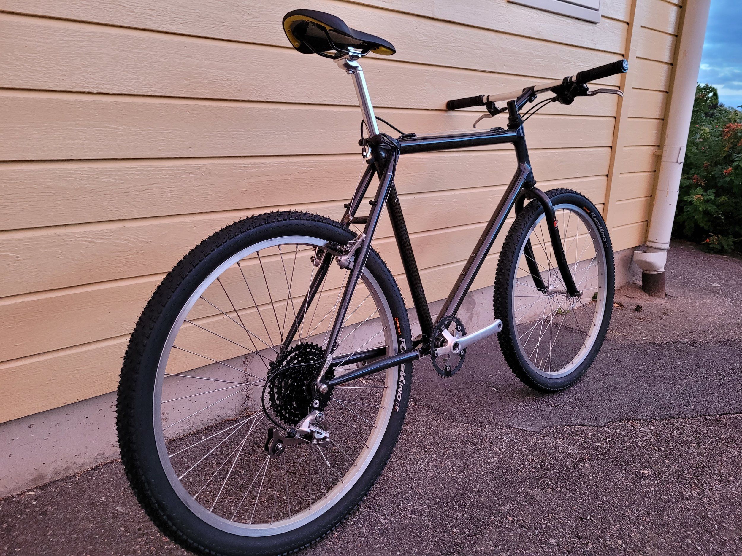

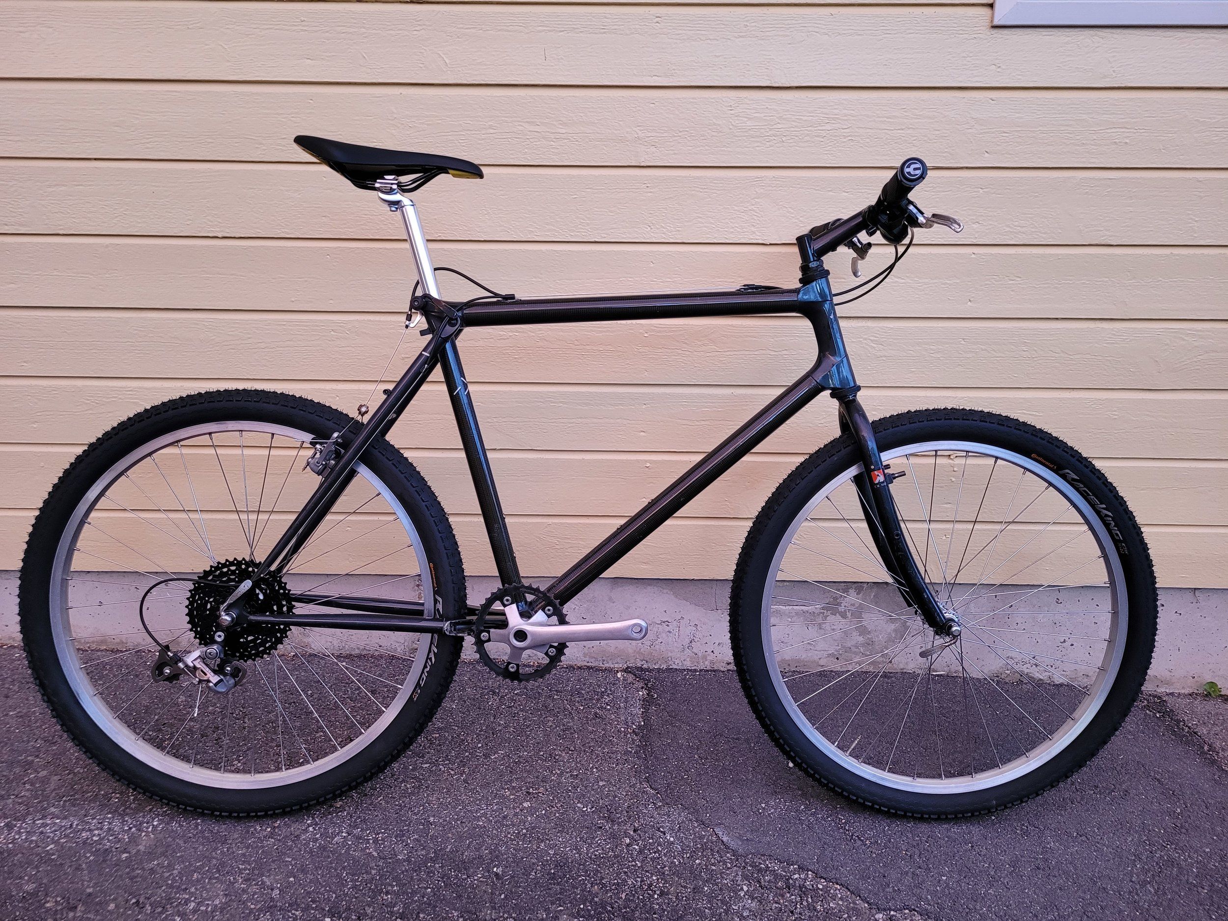

Nu börjar det hända grejor.
Väntat främst på drev och pedaler så kedja kan sättas dit.
Frambromsen ska dit
Andra handtag
Och framförallt mina älskade DTH som är på väg från Tyskland.
Sen så tror jag att jag kör på 1X7 med befintliga hjul om inget bra hjulset dyker upp för bra penning.
Och så klart nya dekaler från velocals när de behagar dyka upp om några veckor.
Hade varit trevligt med ett front rack med. Någon som har ett bra förslag eller något liggande?
Ska bli otroligt skoj att faktiskt få provvcyklas med. Har ju aldrig haft den rullandes
Lägger in en förebild med för att faktiskt se hur långt man kommit
