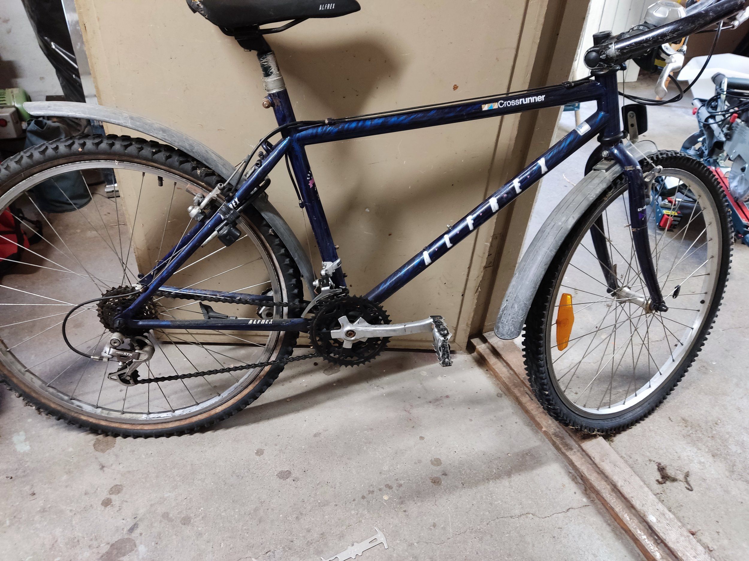

Jag har hunnit en bit på väg i lådrotandet för Gratisbeatern och hittat en hel del användbart. Hade tänkt ta en sån där tjusig ”lägga allt prydligt på golvet och fota ovanför”-bild, men hann inte dra fram allt i det redan överfulla förrådet så det får vänta lite till.
1. Styrstam quill 1 1/8 tum, svart. Tror den är från Quickcrossen.
2. Bakväxel acera eller nåt ditåt i ok skick.
3. Hjulen på tidigare foto, alternativt ett hjulpar som följde med Quickcrossen. Framhjulet lite skevt, kanske går att rikta hjälpligt.
4. Ett gammalt silvrigt fixiestyre som är äckligt smalt, tror ca 52 cm. Jag kör egentligen inget under 65 cm längre med undantag för bockar.
5. Pedaler nåt enkelt plastigt.
6. Sadel, enklare svart Bontrager. Funktionell och hel.
7. Svarta stänkskärmar i plast, flera uppsättningar. En beater ska kanske egentligen inte ha några, får se vad jag gör med dem.
8. Handtag, fantastiskt snygga i neonrosa.
9. Svart waldkorg.
10. Bromshandtag, äldre vita och slitna från bmx tror jag. Passar de ens på styret?
11. Bromsar: v-broms eller Quickcrossens cantisar.
Det mest uppenbara som saknas är
A. Vevparti
B. Växelreglage
C. Sadelstolpe

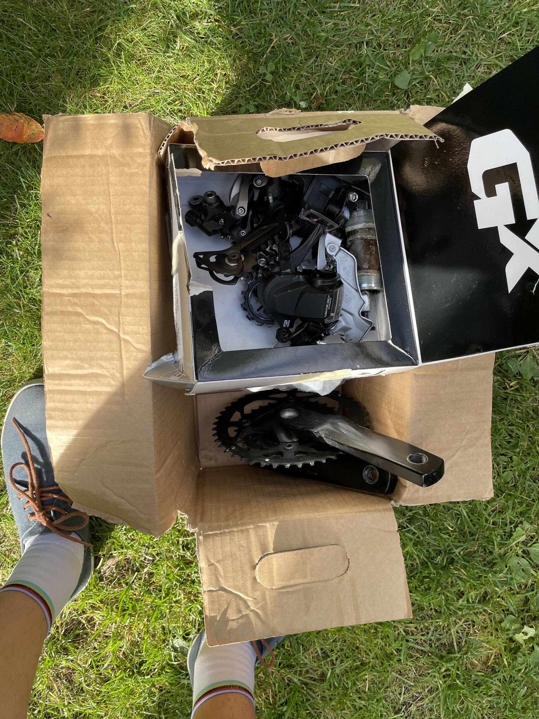

Lägligt då att en komplett Acera-grupp dök upp i yardsale-tråden! Då kan jag kryssa av både A och B. Betalningen donation till Cancerfonden ser iallafall inte jag som något regelbrott mot gratisregeln.
Grejerna finns i Vallda utanför Kungsbacka. Kånka drygt fyra mil tur och retur med den bensindrivna folkvagnen är kanske lite mer gränsfall kring gratisregeln, så jag gränslar den rosa springaren, kopplar på droskan, laddar in ett stycke barn och kör helt enkelt. Tanken är att den dryga timman dit blir lagom lunchsov för lillan och sedan rulla in till Kungsbacka och ta pendeln hem igen.
Väderleksrapporten lovar regn så första tanken var att montera ovan nämnda skärmar ikväll, men jag insåg snabbt att de ska inte stressas på om det ska bli fint så det får vänta ett par dagar.

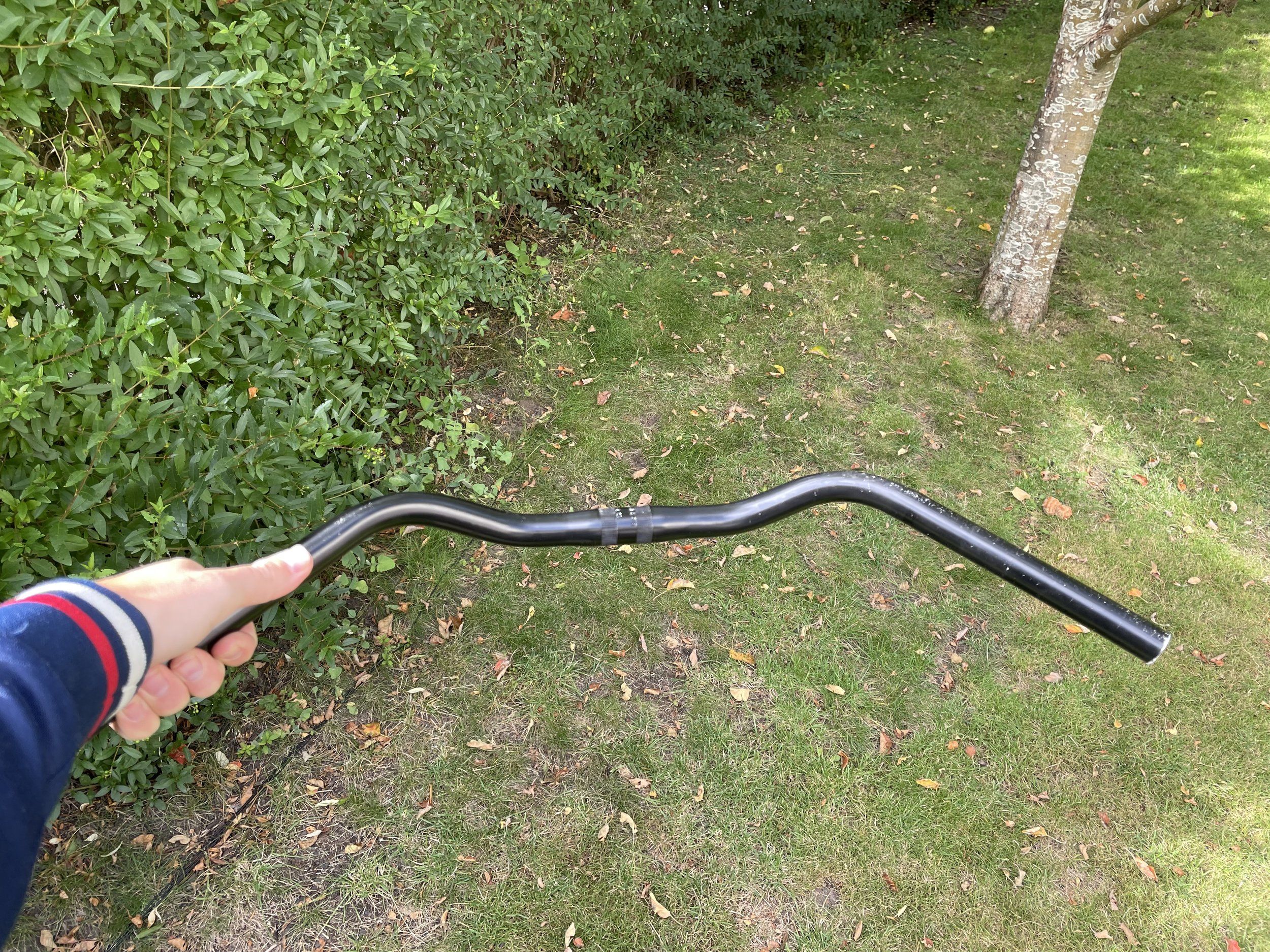

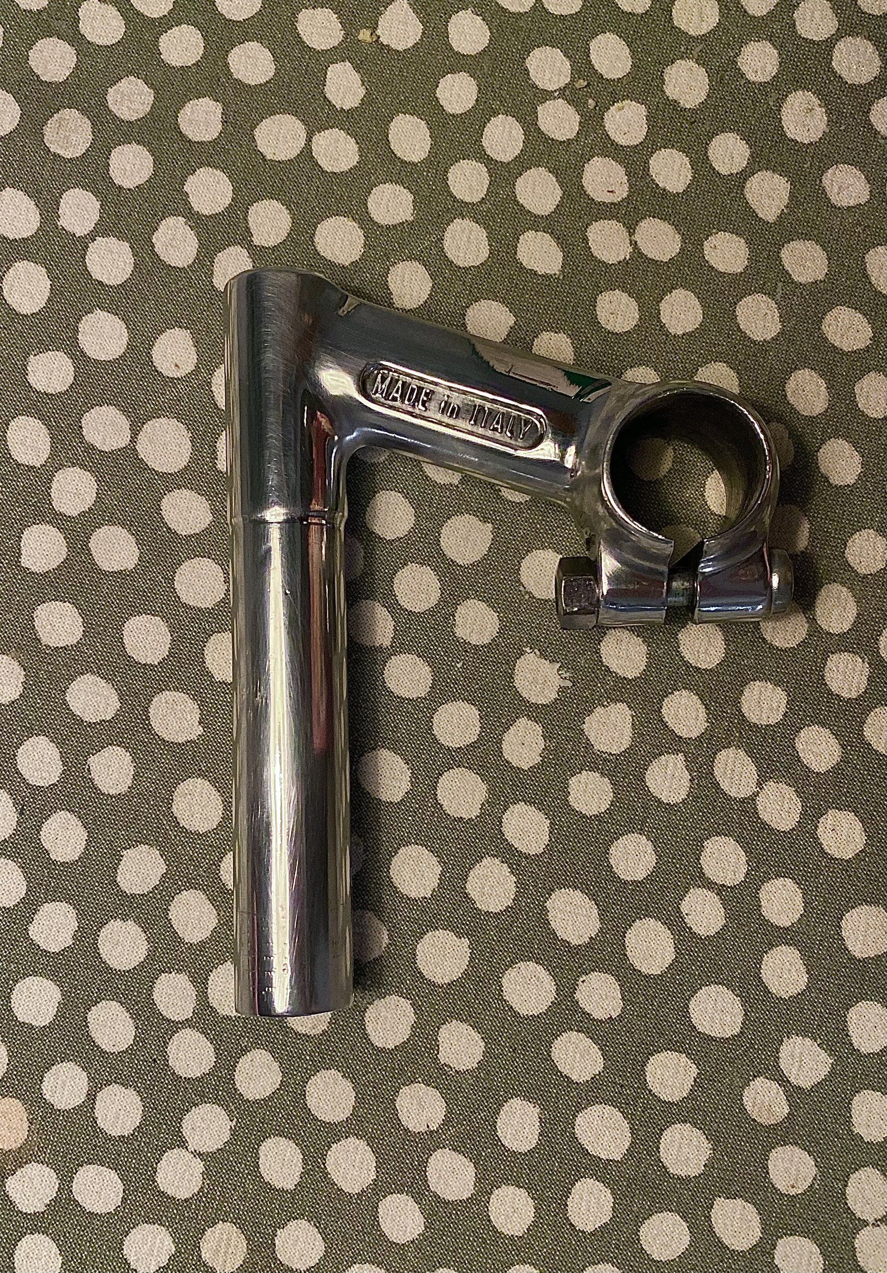

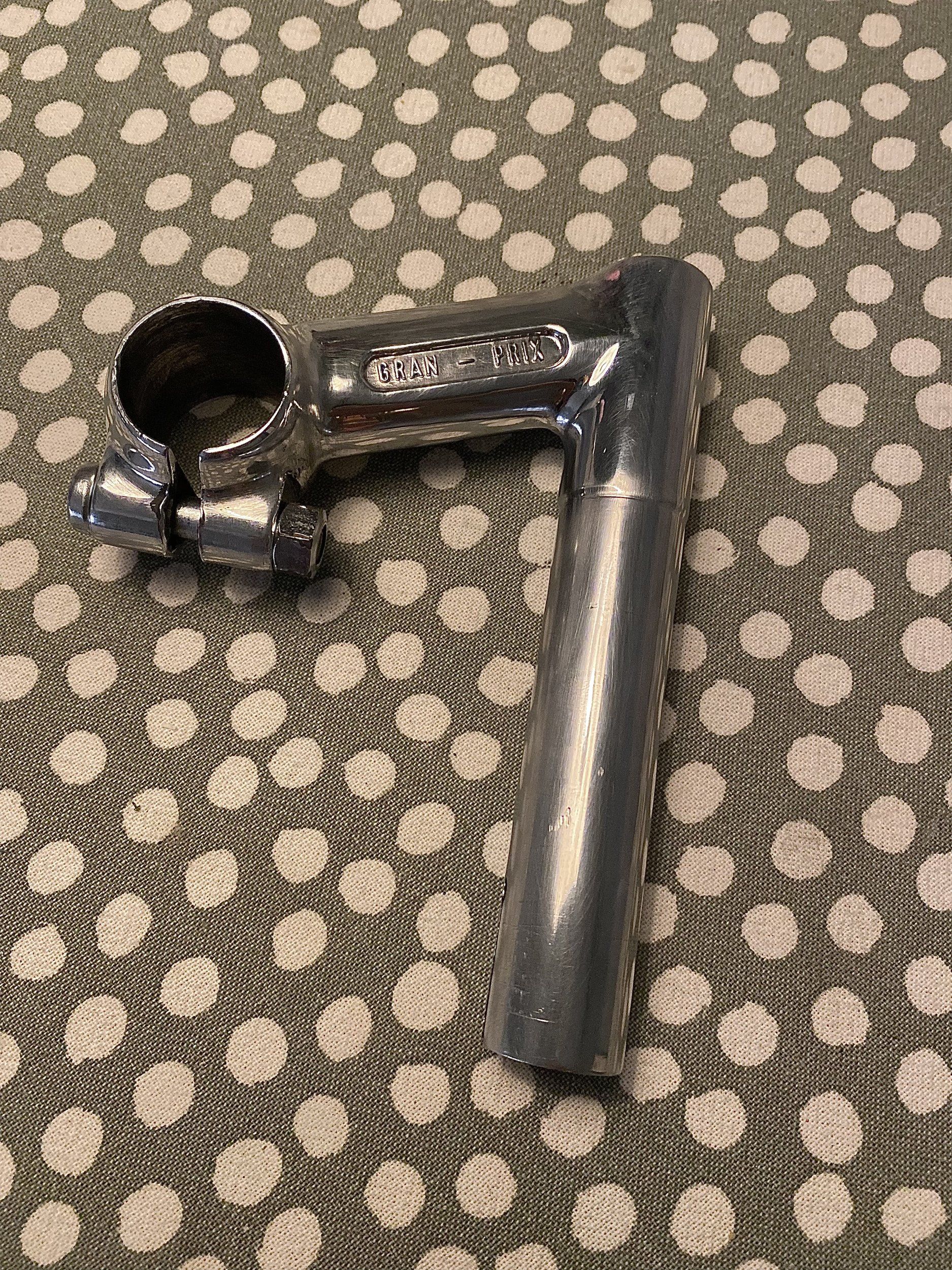

Sedan fick jag inte bara en god kopp kaffe hos @Kashmirsocialist utan även det perfekta styret till bygget!

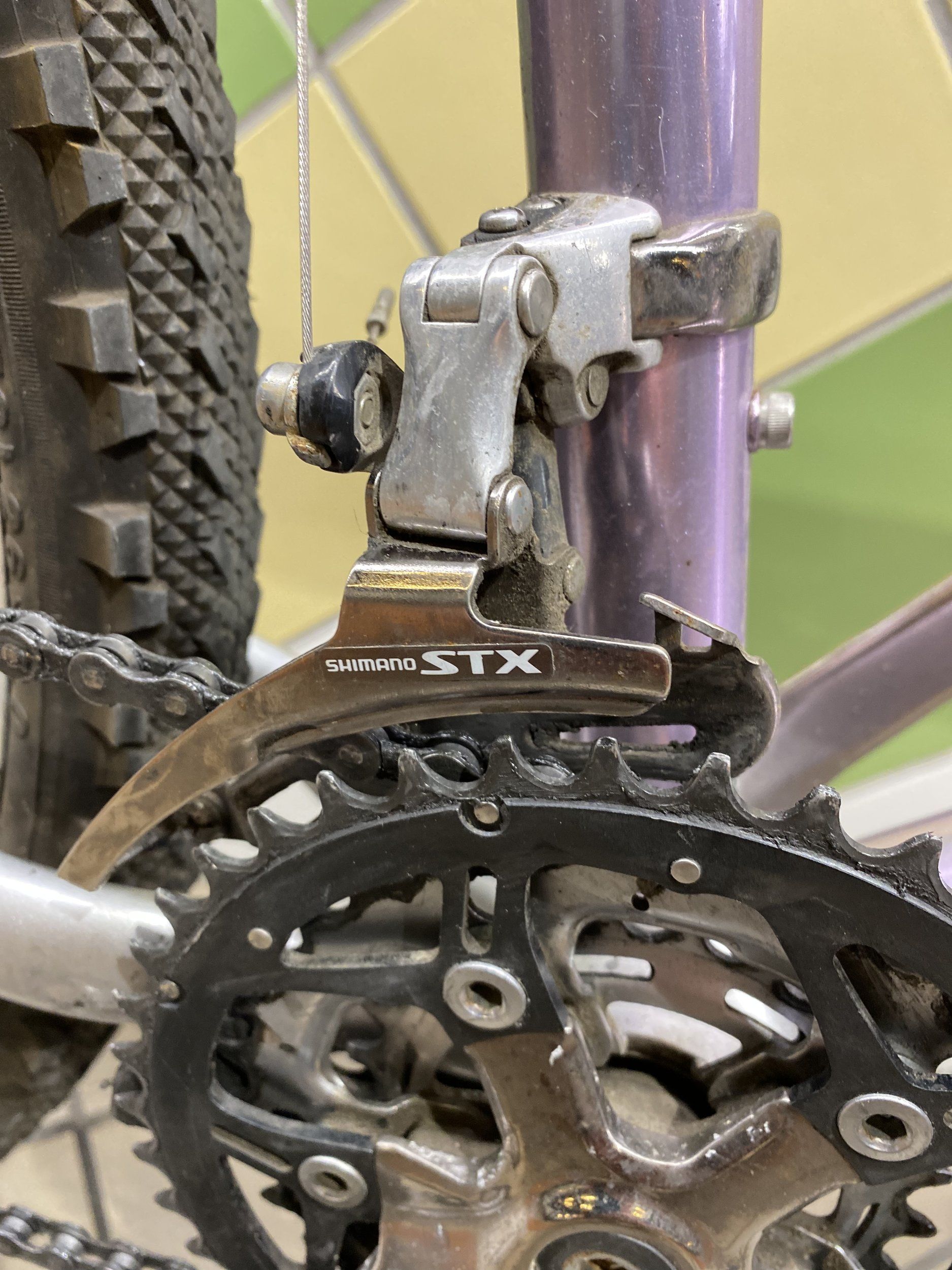

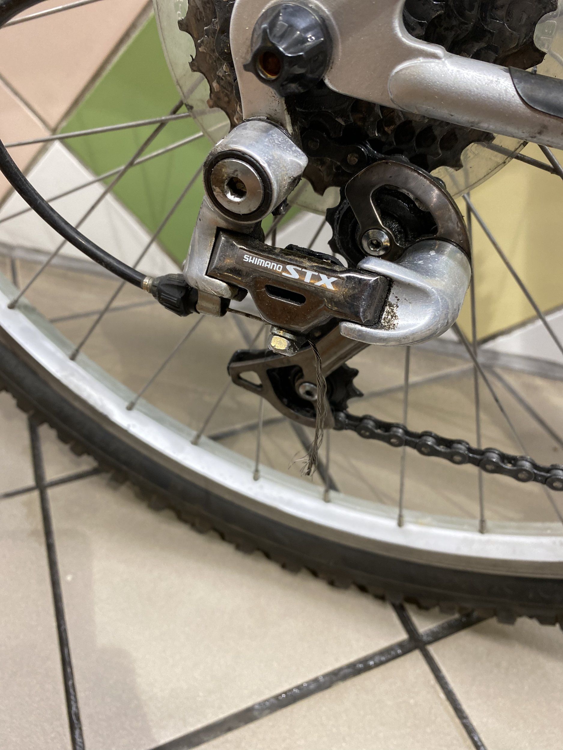

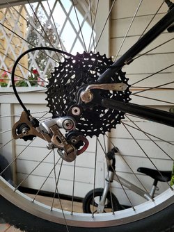

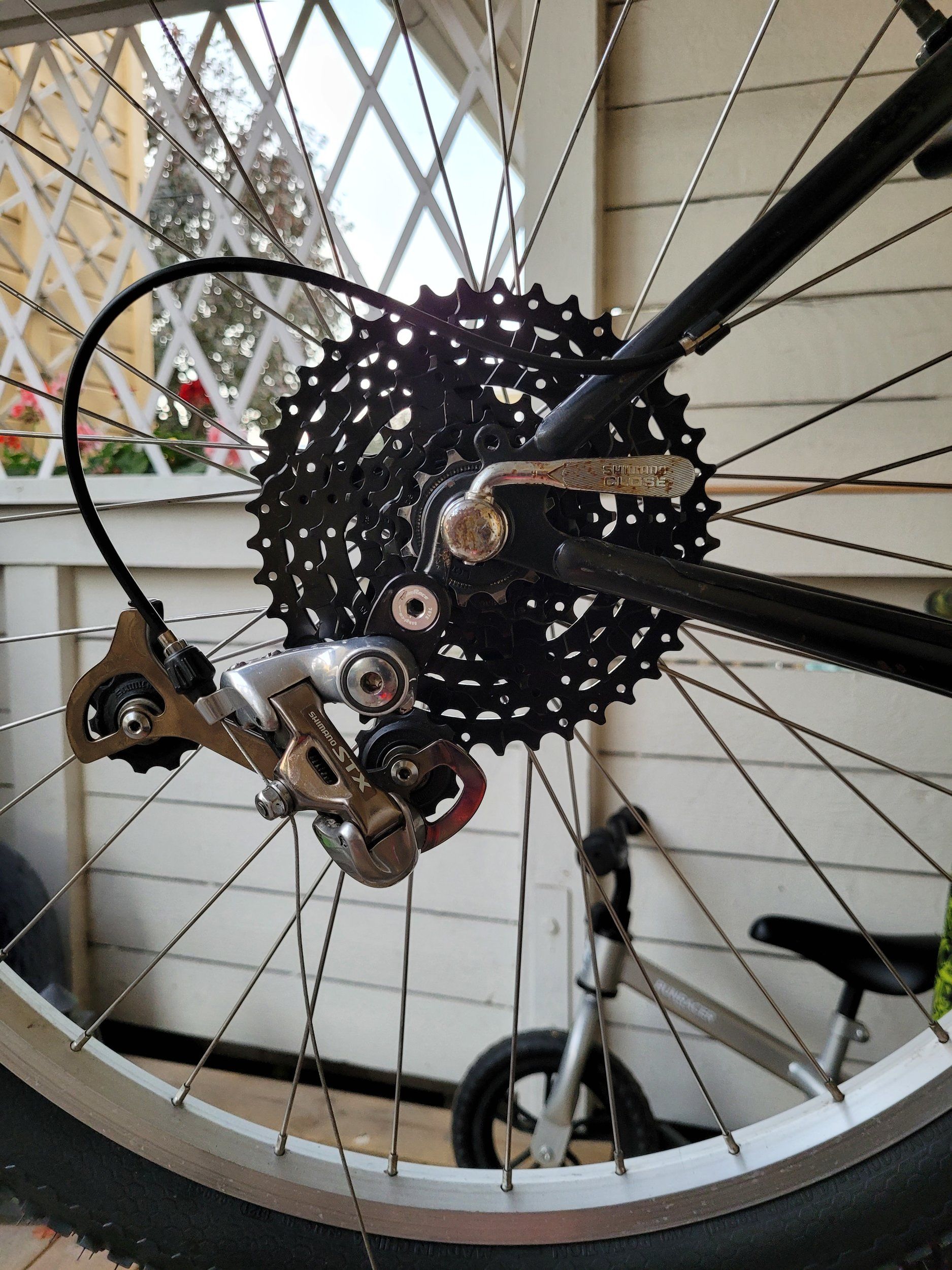

En liten sneakpeak på drivlinan kan jag bjuda på iaf. Det blir 1X7 med en SunRace 11-40 8delad kasett som körs som sjudelat. ( kanske 1X8) om nya hjul inhandlas. Kör med ett modernt 8del Växelreglage och låter 8am vara ghost.

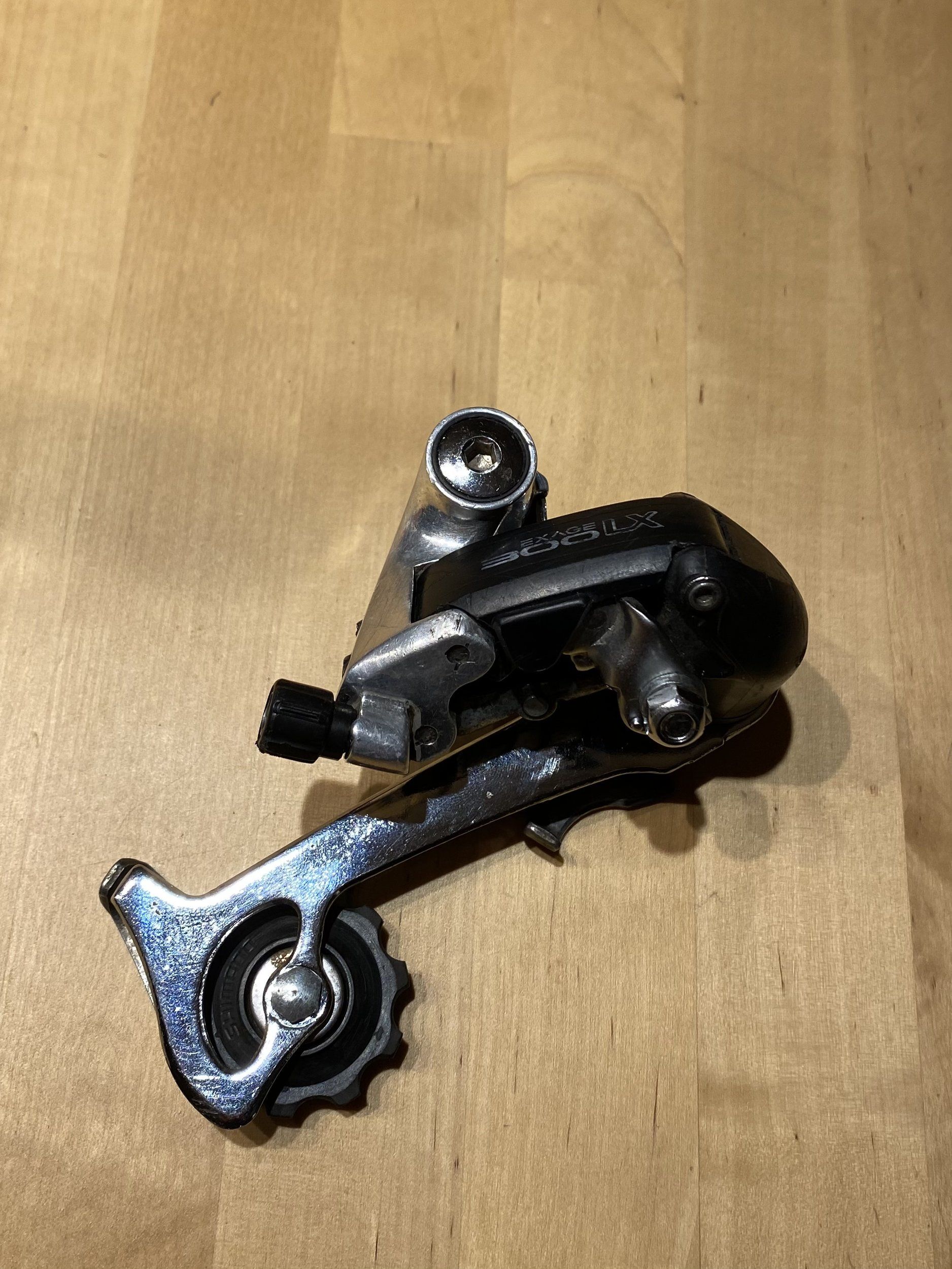

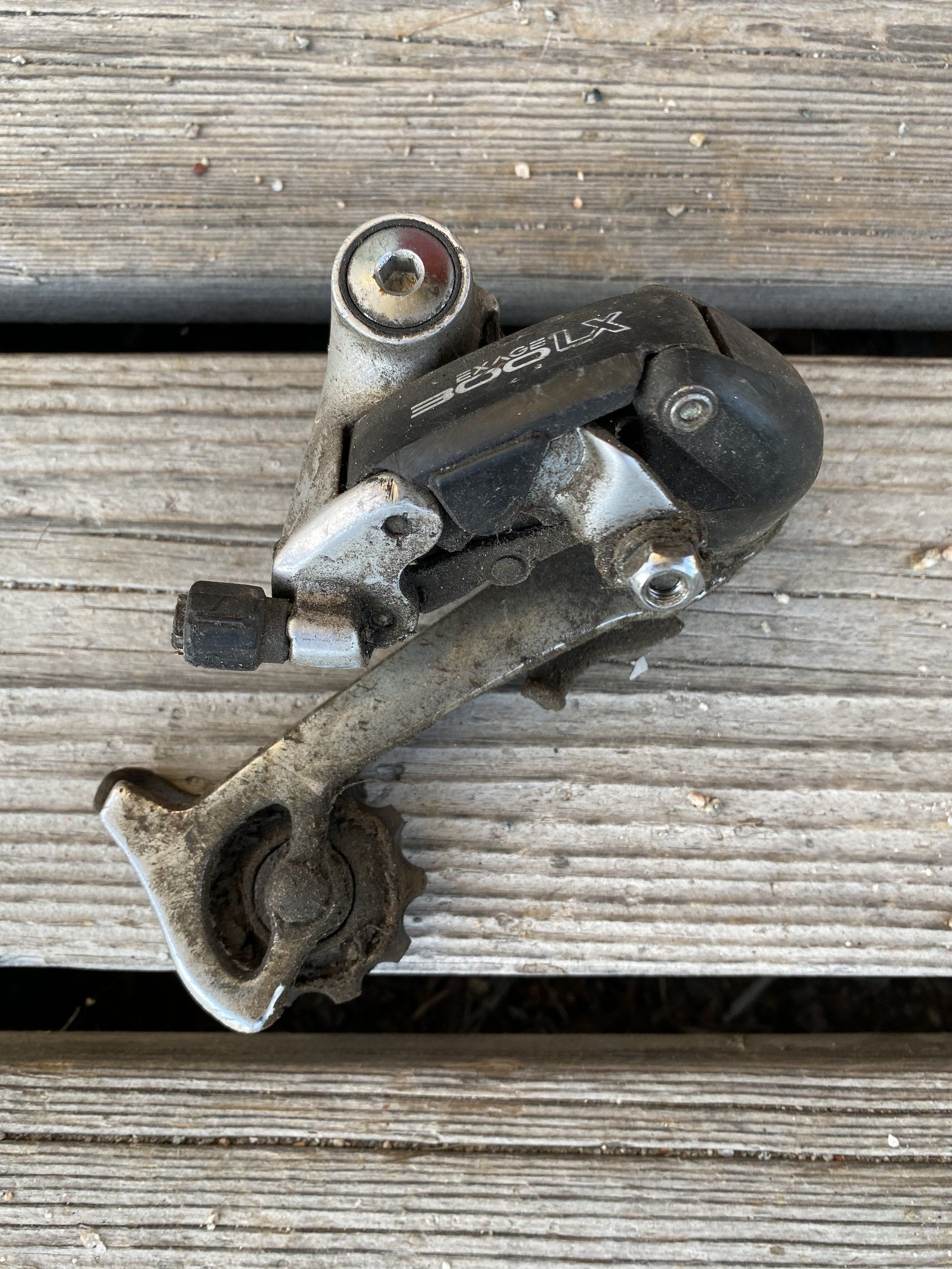

Behövdes en wolftooth för att STX växeln skulle kunna gå fritt. Väntar på mitt NW för att kunna testa med kedja.

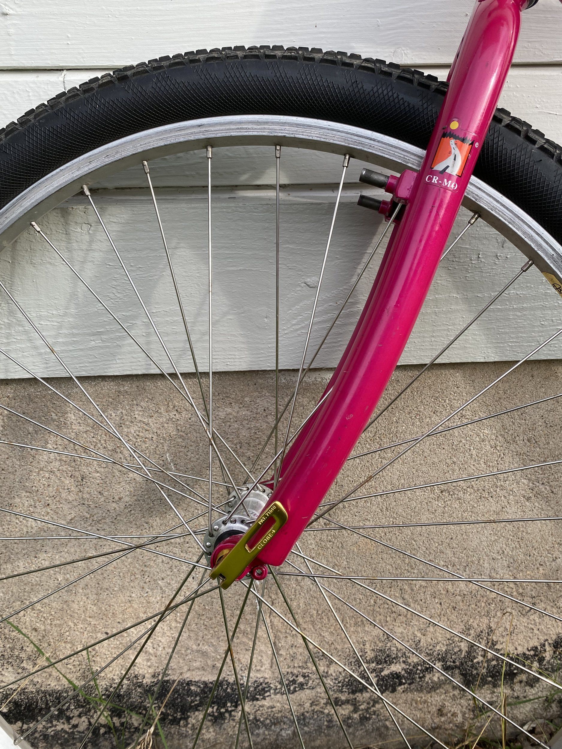

Lite grus i maskineriet när den rosa monstervalleyn ska byggas.
Först så visar det sig att kabelstoppet till frambromsen jag tänkt använda är för tjockt (eller om det är gaffeln som är för kort) så det blev till att beställa ett kabelstopp som man fäster i gaffelkronan. Därefter konstaterar jag att cykeln blir en fem cm längre än någon annan av mina cyklar och när styrstammen ska vara 25,4 mm och inte 22,2 så står inte lösningarna som spön i backen. Men, jag har lite idéer och pryttlar på väg från interwebs.

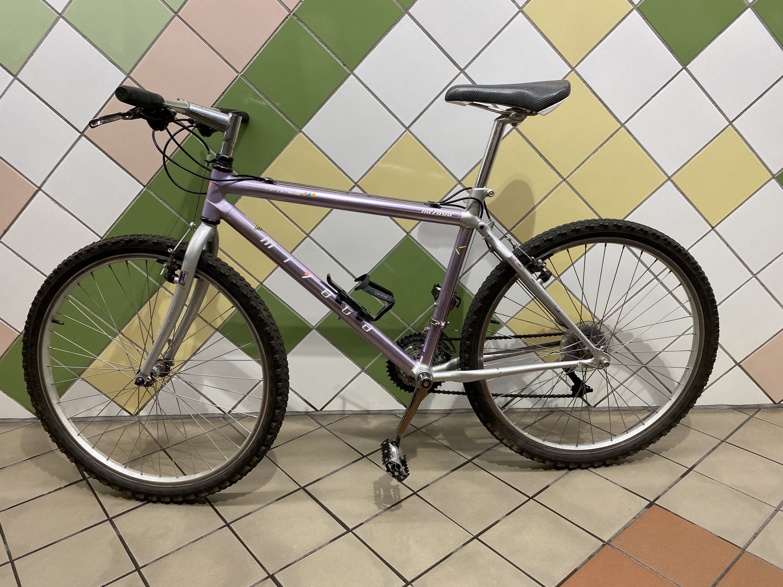

Miyata Delivery Service Eslöv (@ostrand) levererade precis min nya hoj. Det är en PathRunner med en del RidgeRunner-komponenter (eller som det står RR på iallafall, @Carl Edfeldt lär veta besked) och full STX. ”GH” betyder ju ”Grythyttan” i min värld, men här står det väl för ”Greg Herbold”?
En del att göra men överlag i gott skick.

Miyata Delivery Service Eslöv (@ostrand) levererade precis min nya hoj. Det är en PathRunner med en del RidgeRunner-komponenter (eller som det står RR på iallafall, @Carl Edfeldt lär veta besked) och full STX. En del att göra men överlag i gott skick.
Visa bilaga 578028Visa bilaga 578029Visa bilaga 578030Visa bilaga 578031Visa bilaga 578032Visa bilaga 578033Visa bilaga 578034Visa bilaga 578035Visa bilaga 578036
Ser ut att kunna bli riktigt blingig ram det där, fram med polerduken!
Helt orginal förutom däcken??Greg sadel och handtag! 1994 årsmodell!

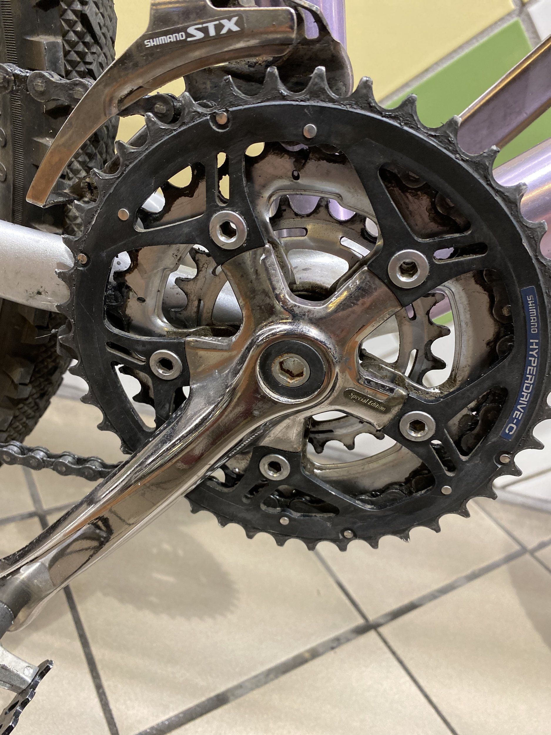

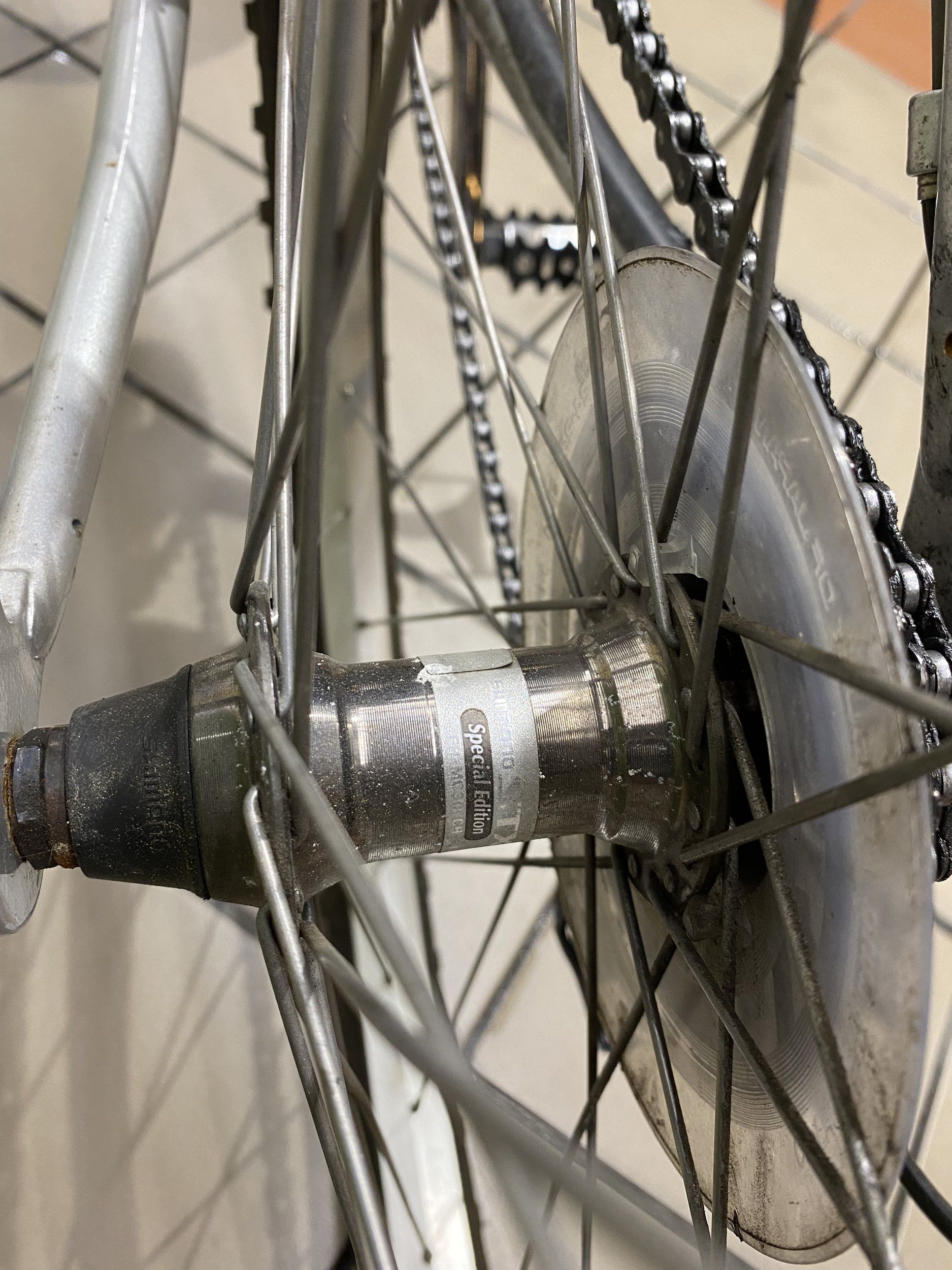

Håller på med en enklare översyn av min 610 om det skulle bli någon lite längre färd framöver och vevlagret visade sig behöva bytas. Men det är en asymmetriskt axel och de jag lager hade hemma var inte helt rätt så jag satte upp axeln i borrmaskinen och slipade bort groparna i ena lagerbanan, behövde ta till vinkelslipen för att få bort dem för de var ganska omfattande. Sen några slipstenar i olika grovlek och slutligen polering med autosol så nu skall det förhoppningsvis gå något jämnare, kändes ok när jag provmonterade :)
Lite konstigt att det bara var vänstersidan som var dåig brukar vara tvärtom, drivsidan såg fin ut men jag gav även den en liten inslipning och polering för att bli lika jämn som vänstersidan.
Det är väldigt svårt att få det bra utan att ha tillgång till fräs och professionella verktyg, men bättre kan det alltid bli! ?

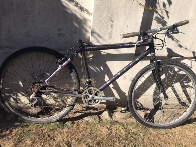

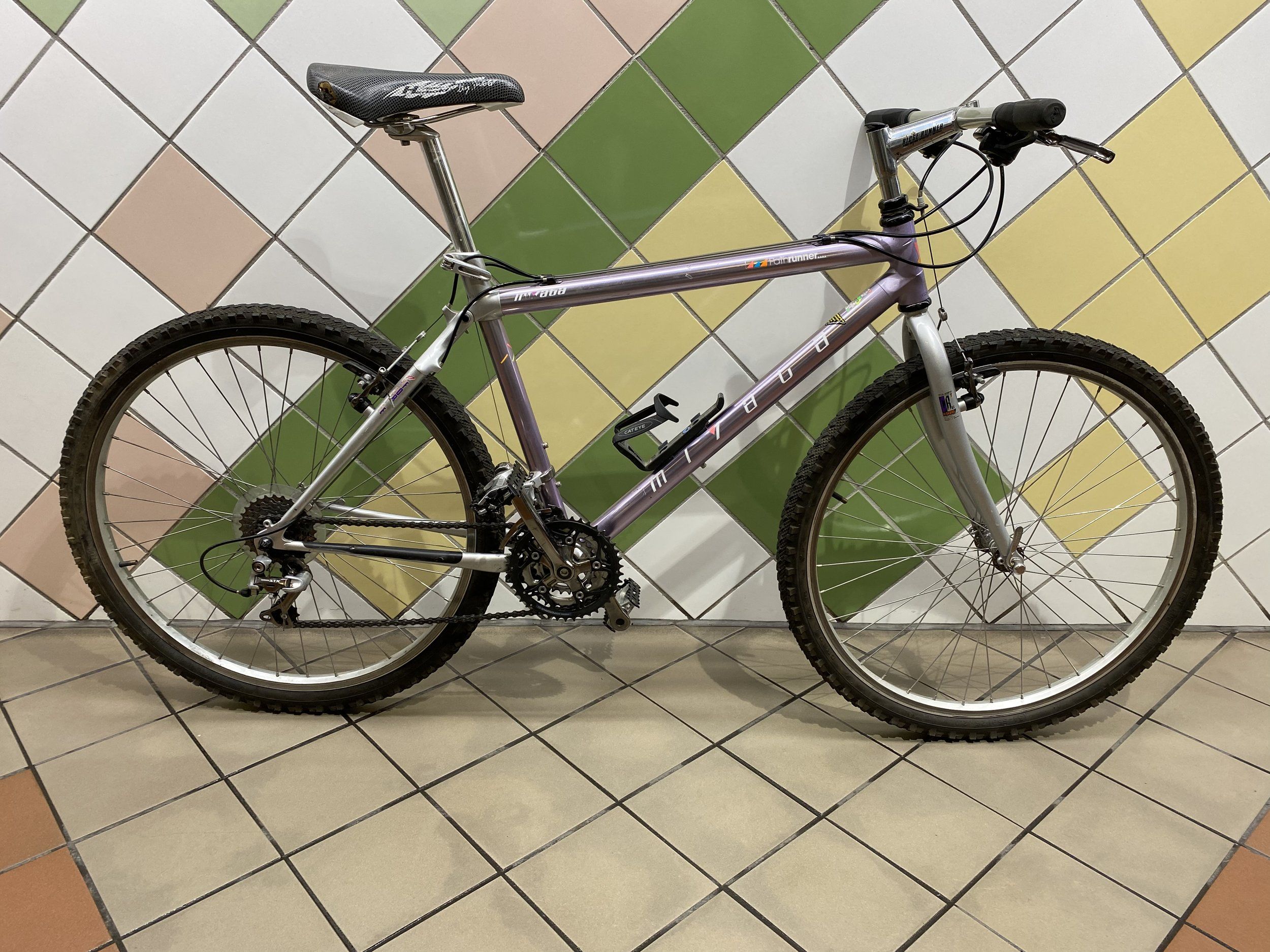

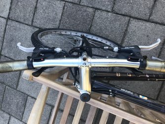

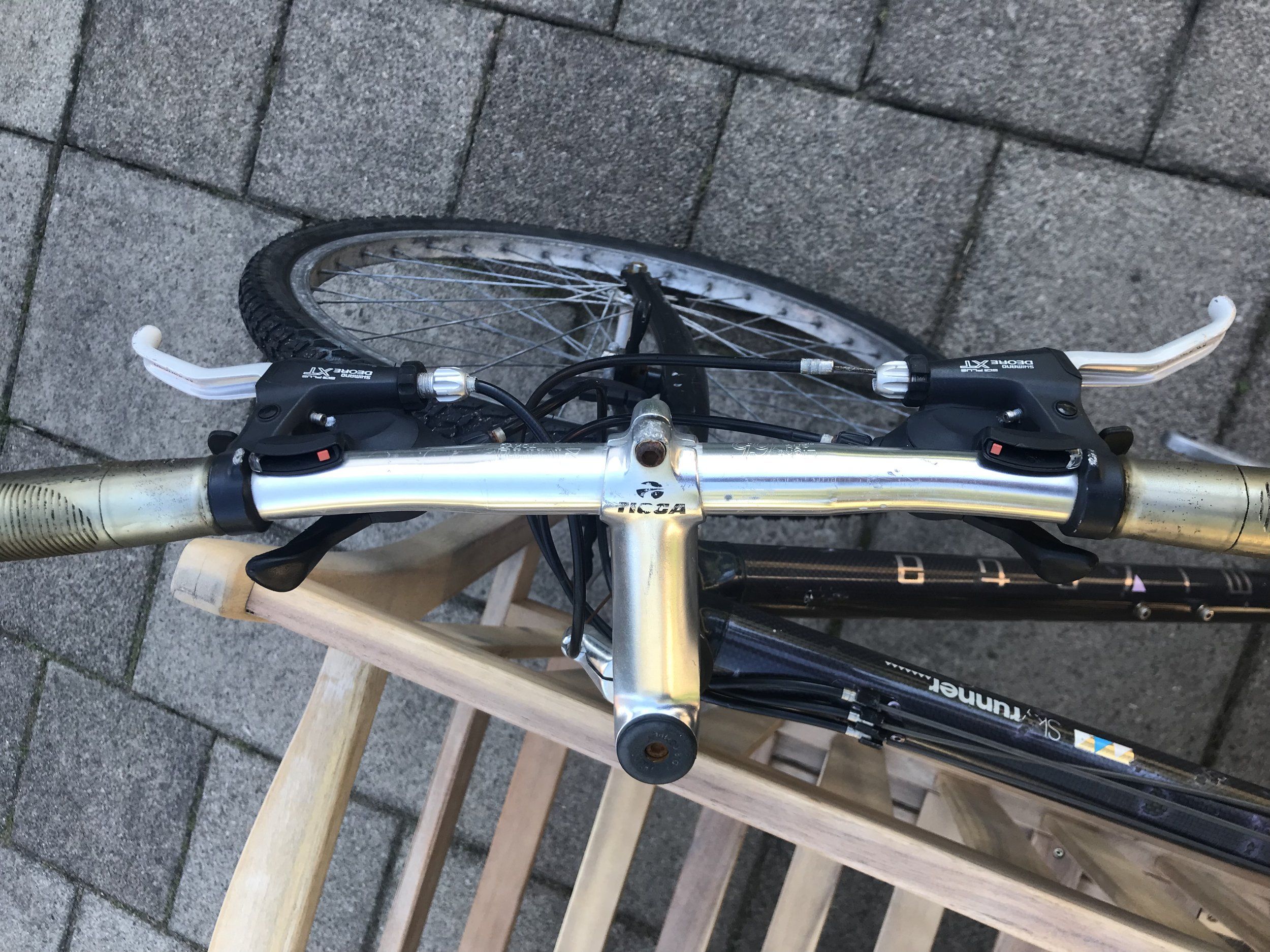

Har skaffat mig ett objekt jag mest troligt inte kommer hinna med. En Skyrunner i strl liten. Hade tänkt att bygga monstercross av den men inser att jag hinner inte och har inte plats…
Är Skyrunner en av de ”finare” modellerna? Ser ut att vara XT rakt av. Framhjulet glappar och alla vajrar/höljen är slut. Klarlacksläpp finns på överröret i övrigt helt okay. Loggorna ser bra ut.
Vad kan man få för en sådan?

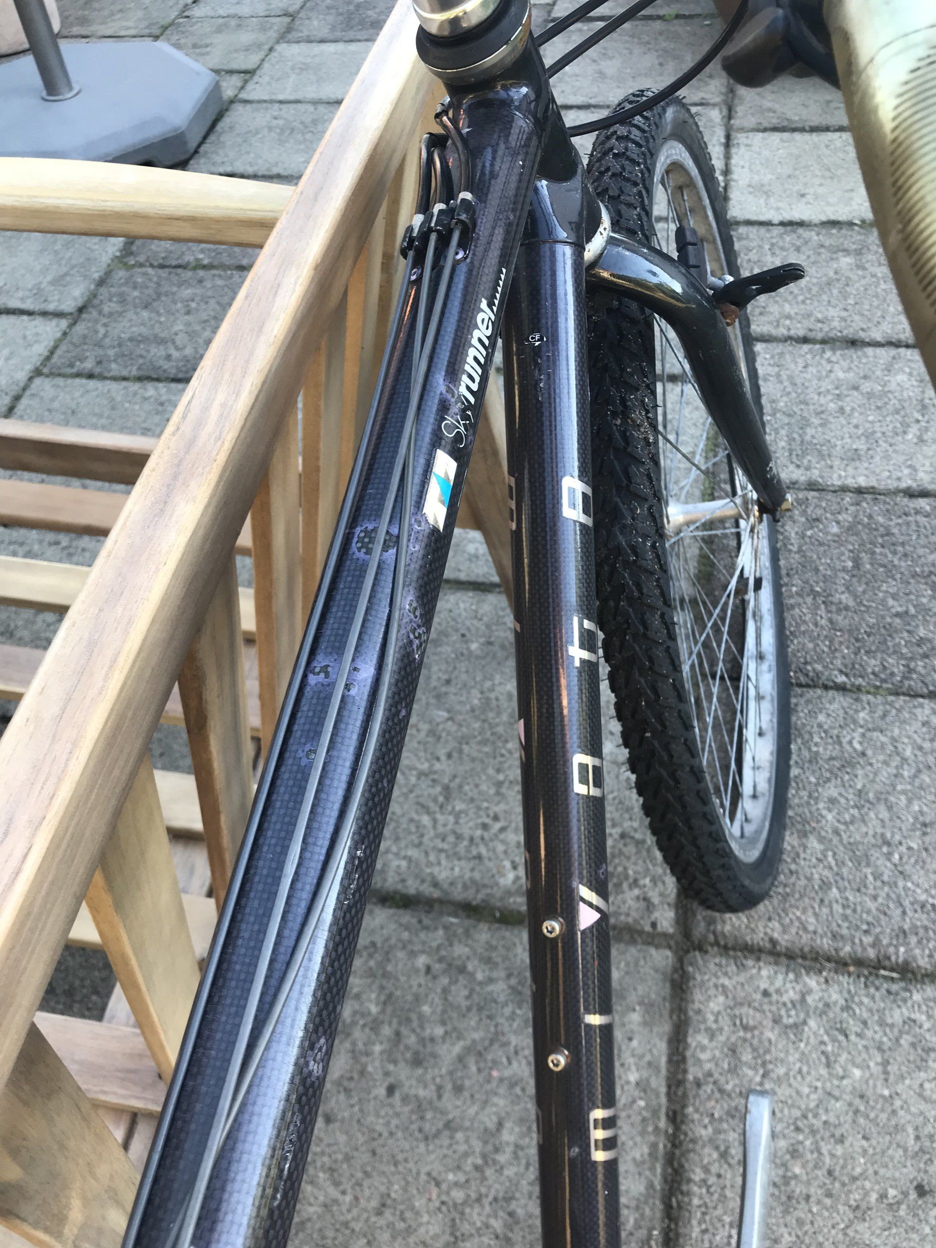

Visa bilaga 578074
I det skicket - 750. Jag kan hämta den på torsdag ??
