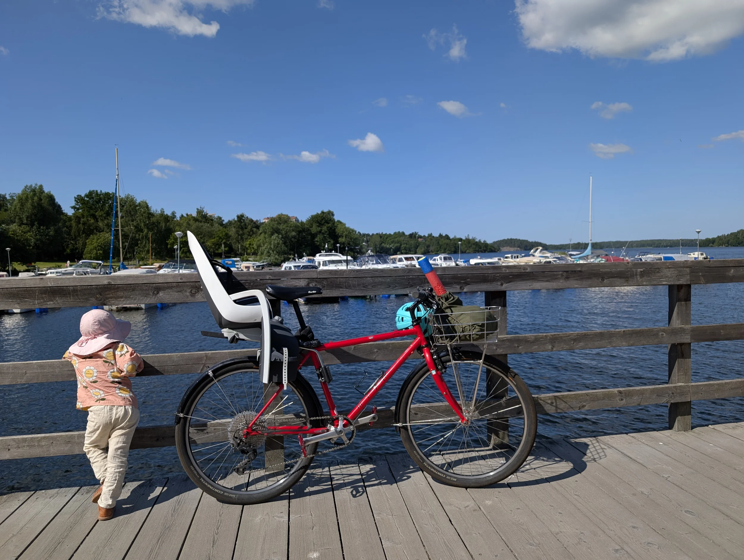

I våras hittade jag en ganska risig Sportrunner på en lokal secondhand. Efter en rejäl ombyggnad fick den ett nytt liv som en sportig monstercross. Den rullade helt klart långt över förväntan och finvädret på premiärturen igår gjorde första turen till en fullträff! 😀

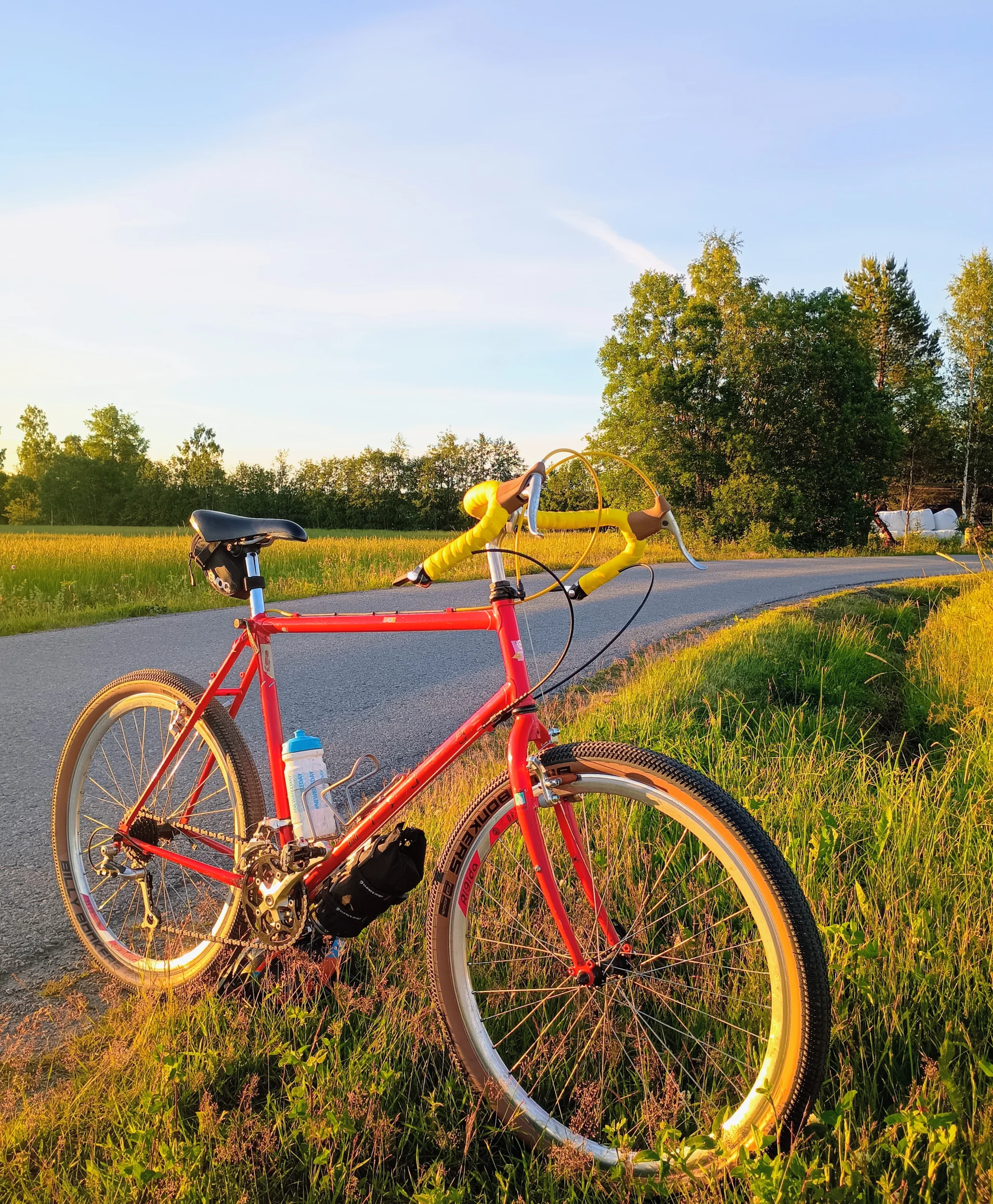

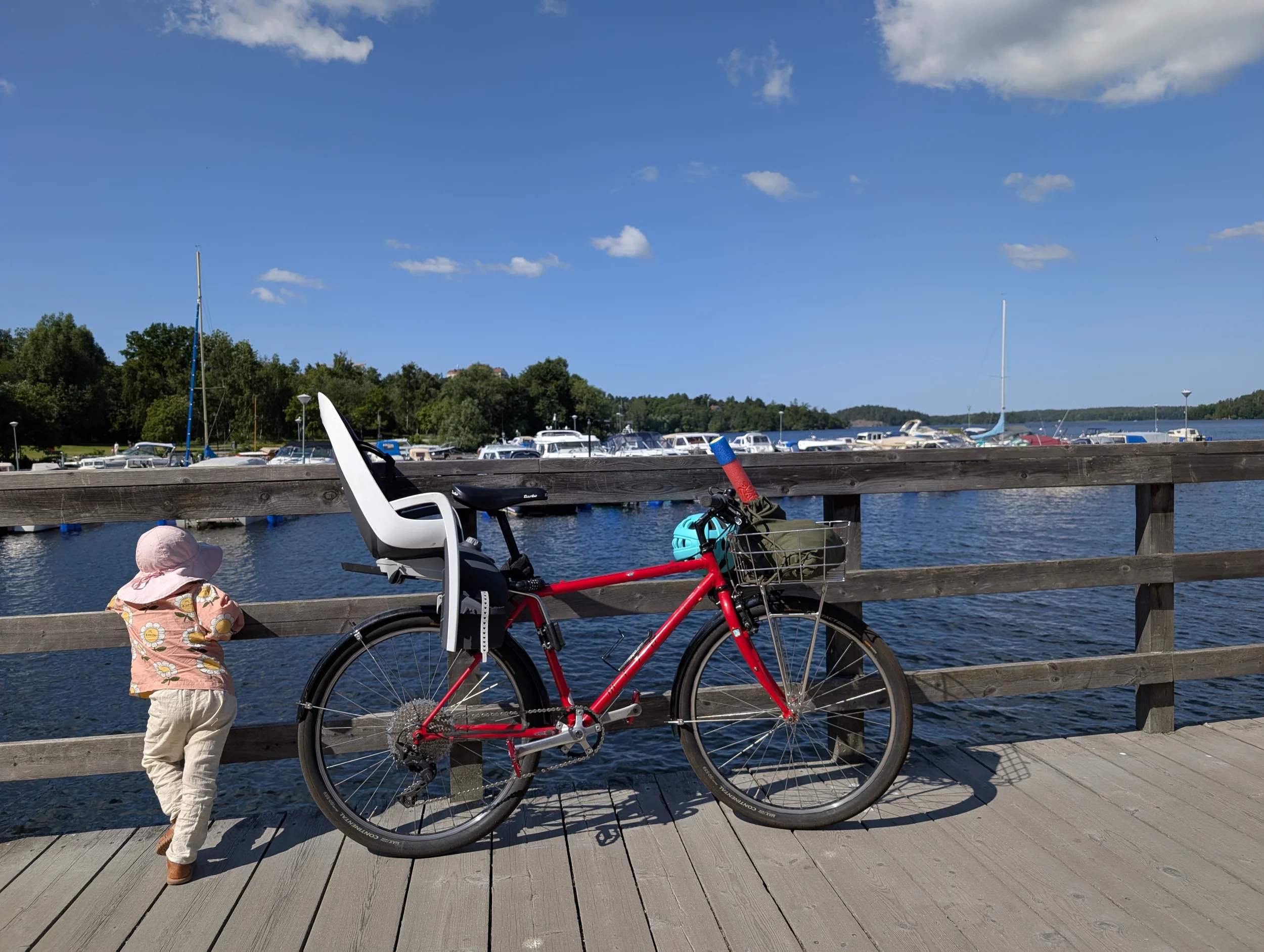

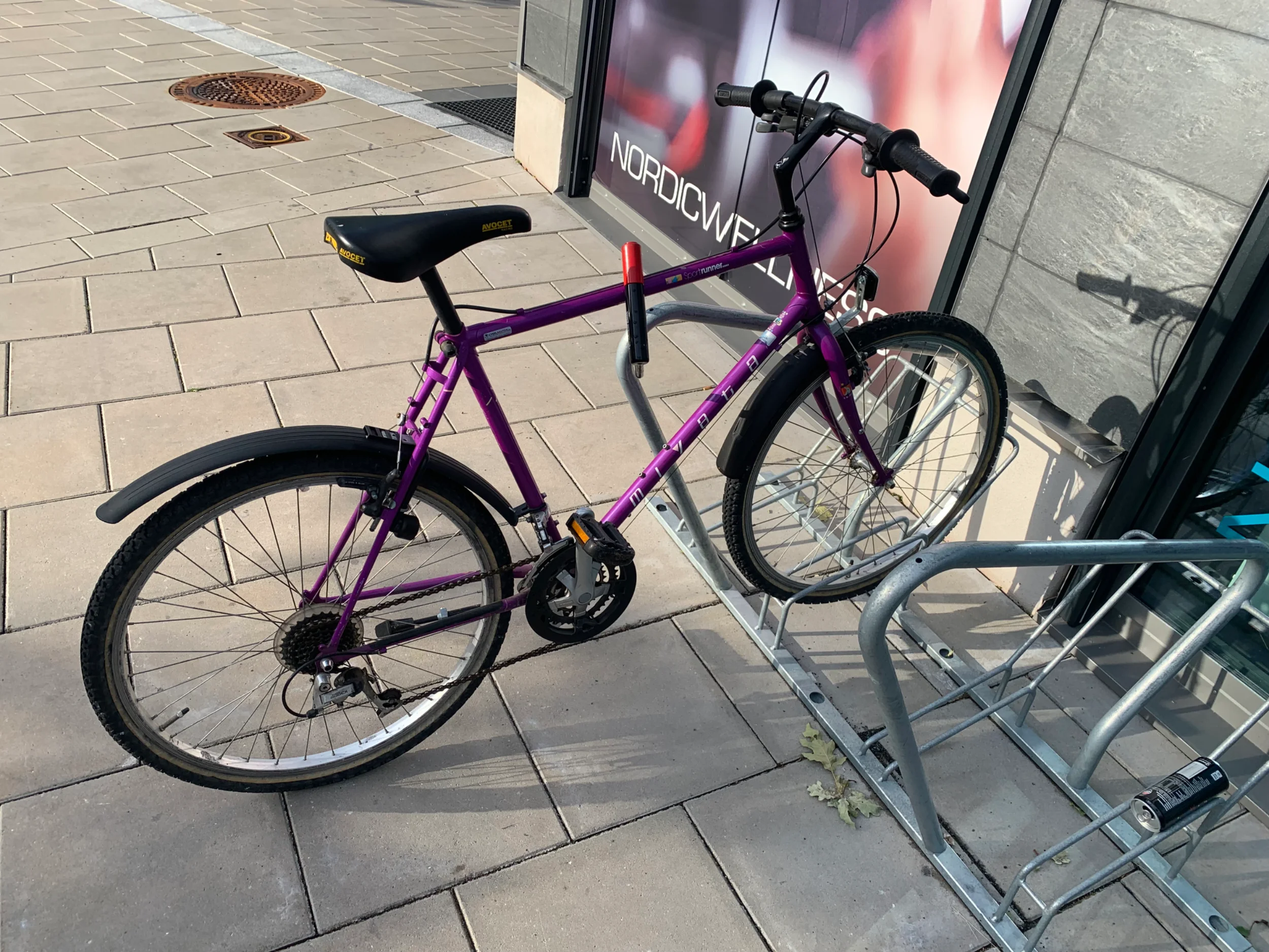

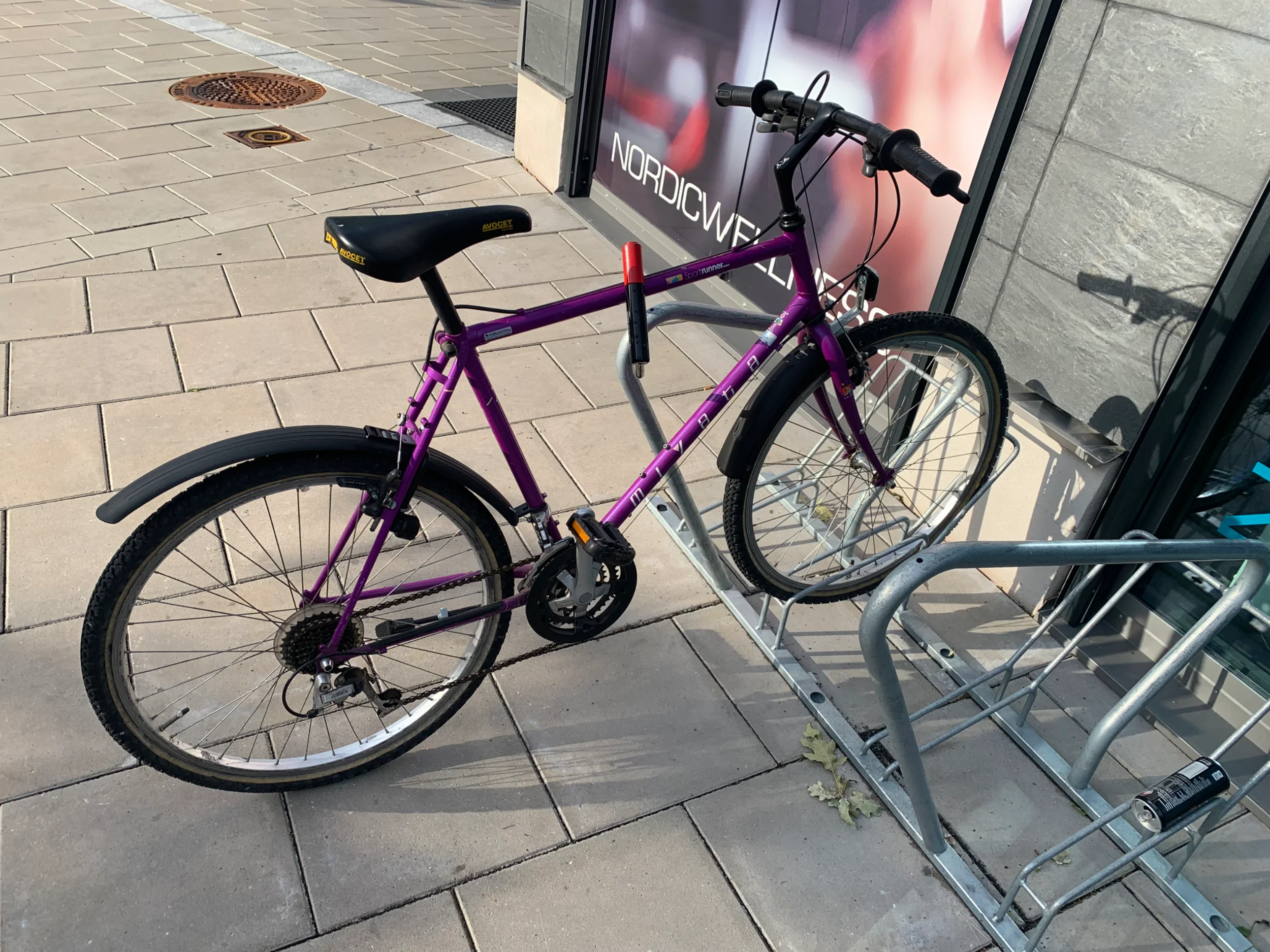

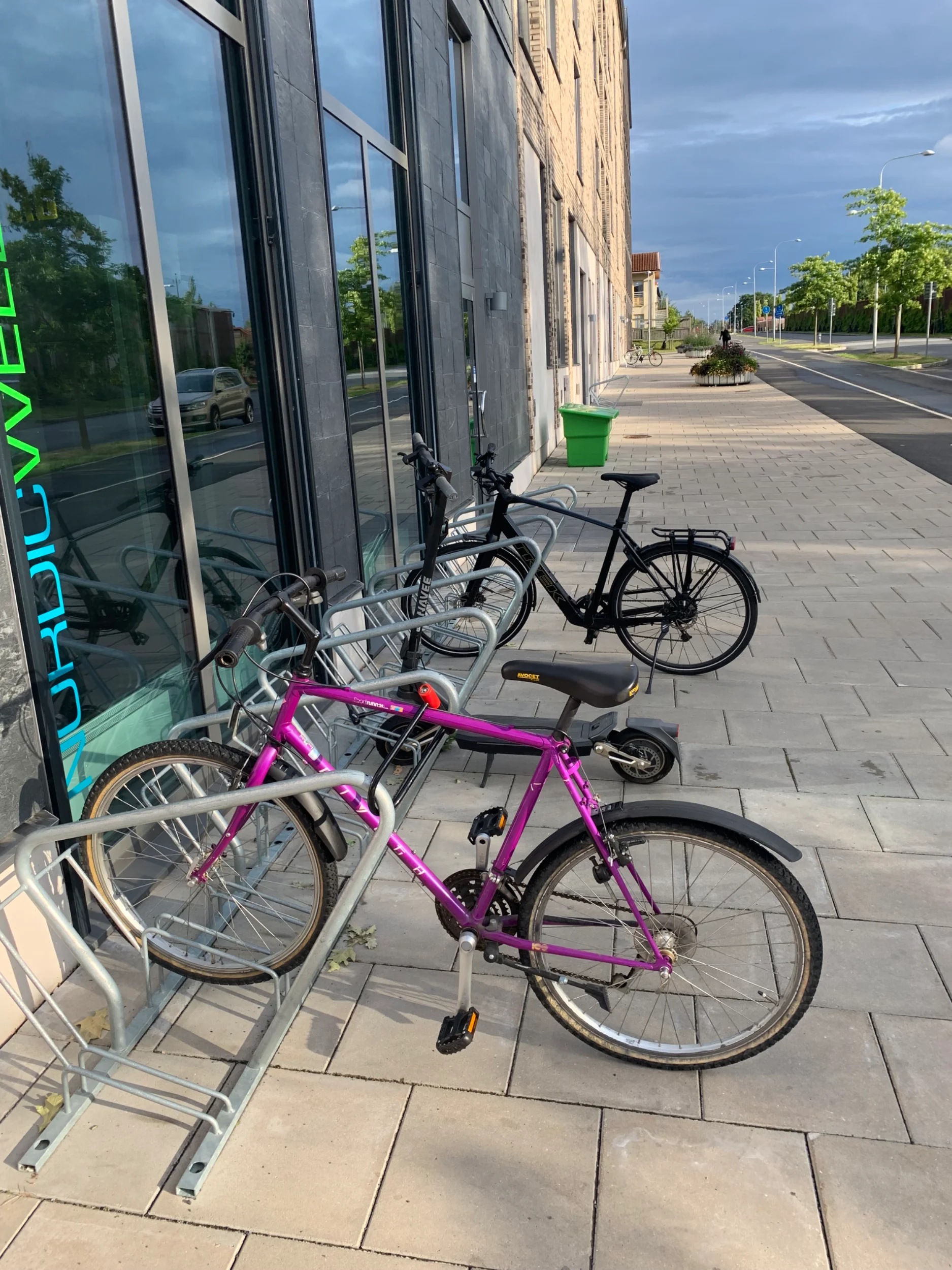

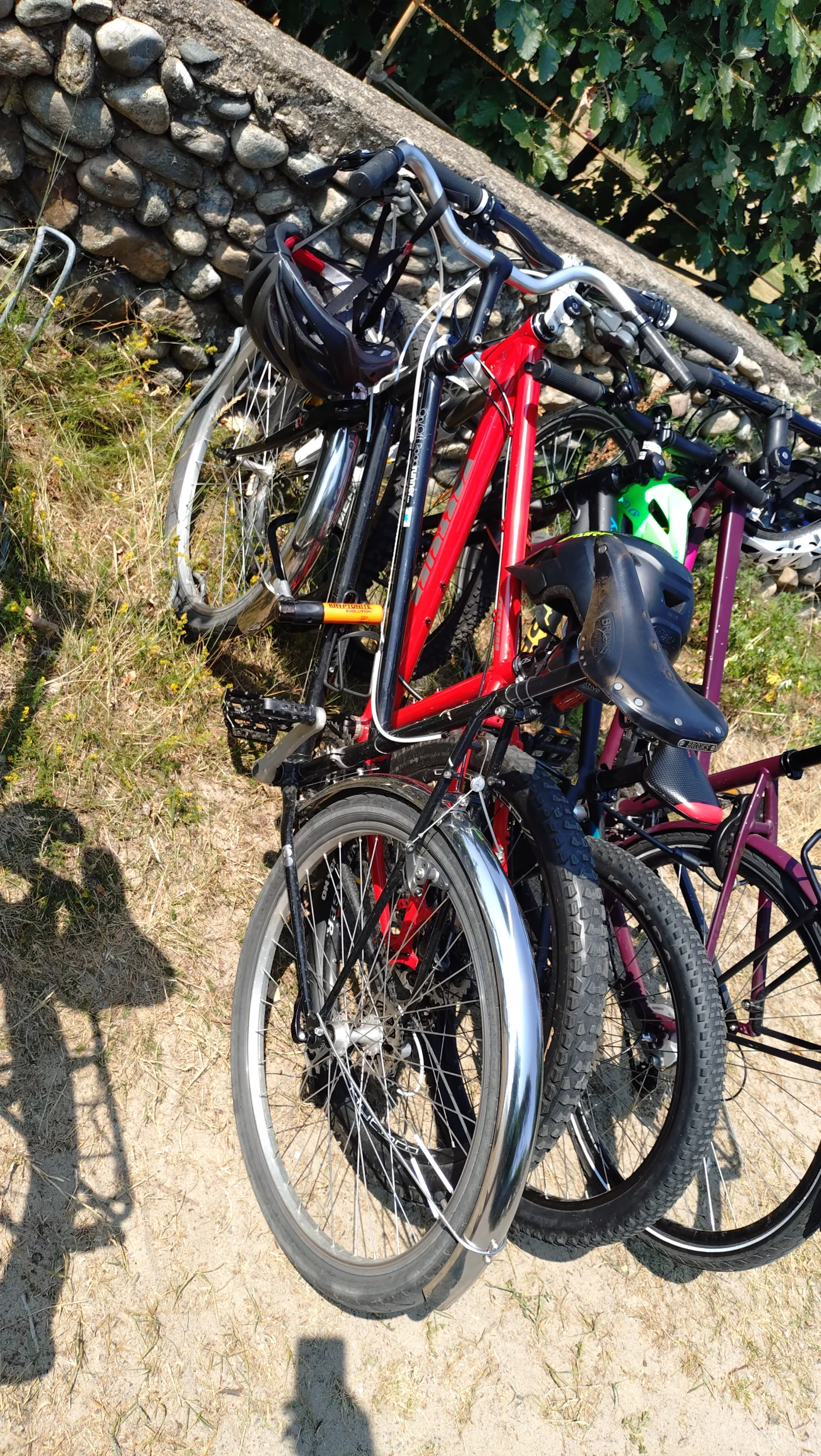

Först testa nya cykeln, ännu iförd nattlinne, sen äta frukost:
Visa bilaga 837295
Ikväll blev det Miyata-duett till Människobyn…
Visa bilaga 837287
…för inmundigande av gelato straordinario…
Visa bilaga 837294
…så att vi skulle orka cykla hela vägen hem och gå och lägga oss.
En vanlig dag i livet som Miyata-farsa.

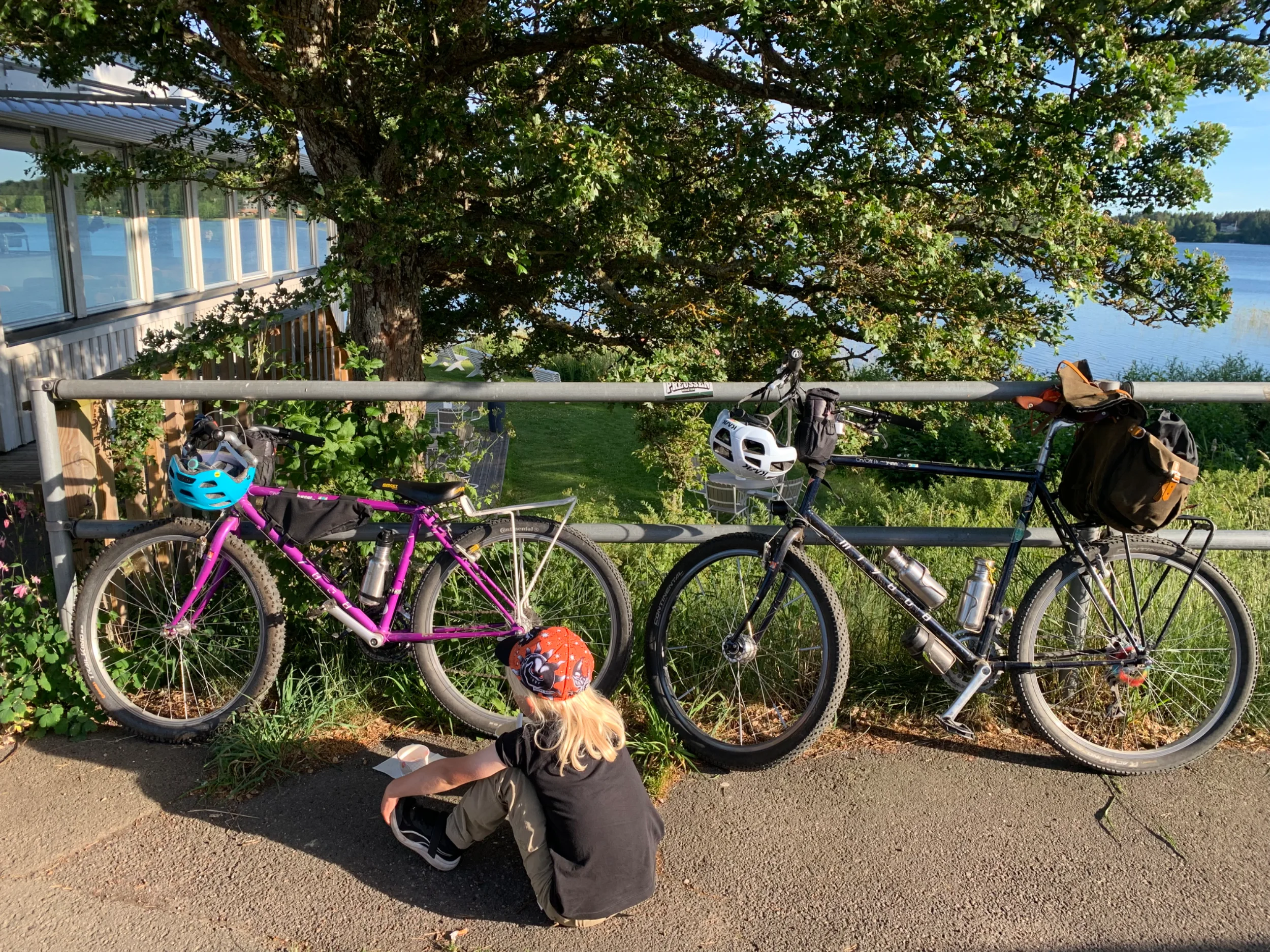

Visa bilaga 837293
Jr:s plan är On/Off + On/Off Ätradalsleden och Kattegattleden till kusinerna i Skåne senare i sommar. Vi får se om vi kommer oss iväg, jag hoppas.
Då är ni välkomna in på en fika när ni cyklar förbi Tranemo. Hör bara av dig så att vi är hemma. Kommer gärna och möter er om du hör av dig när ni har lagom långt kvar till Tranemo.

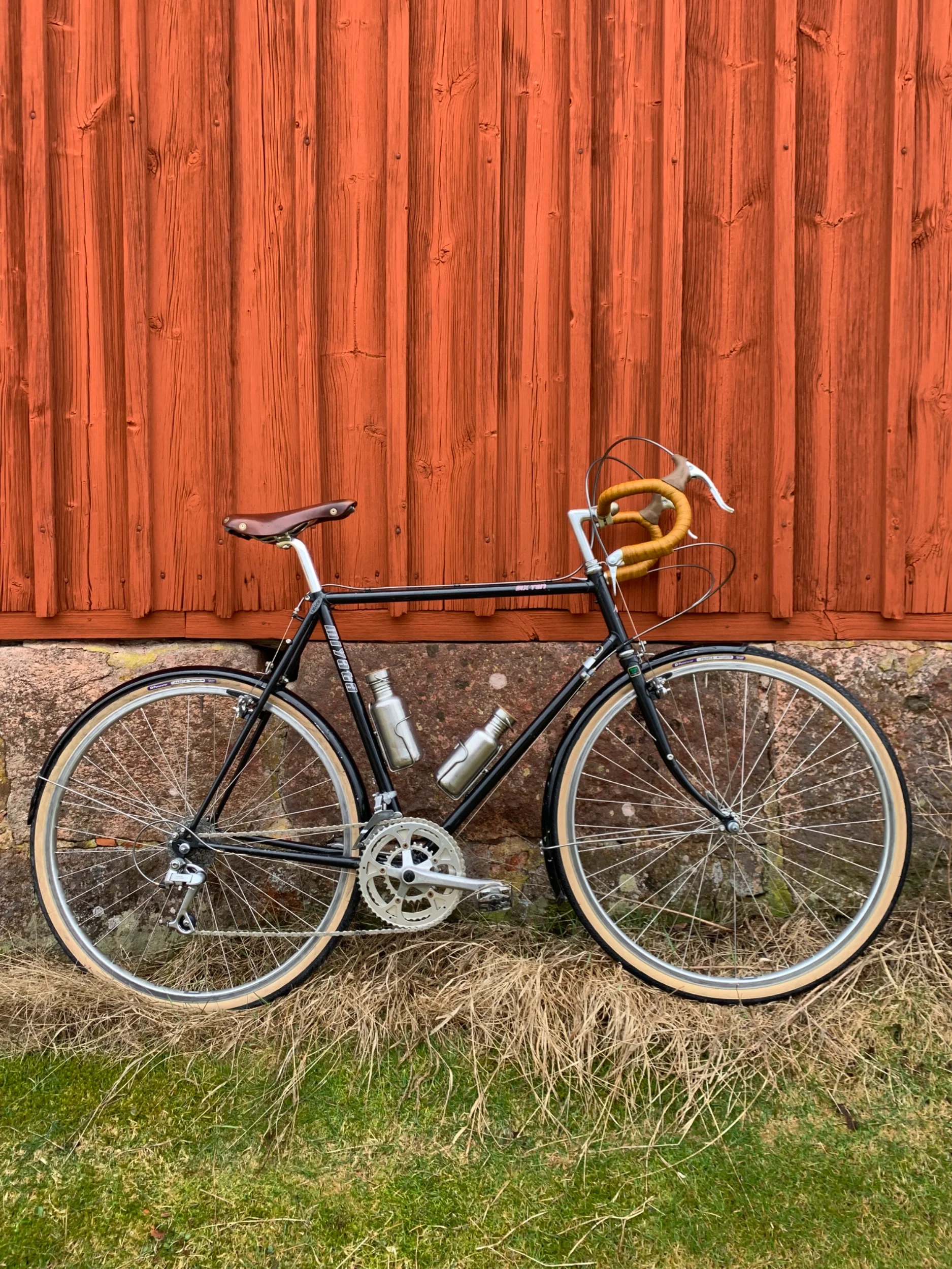

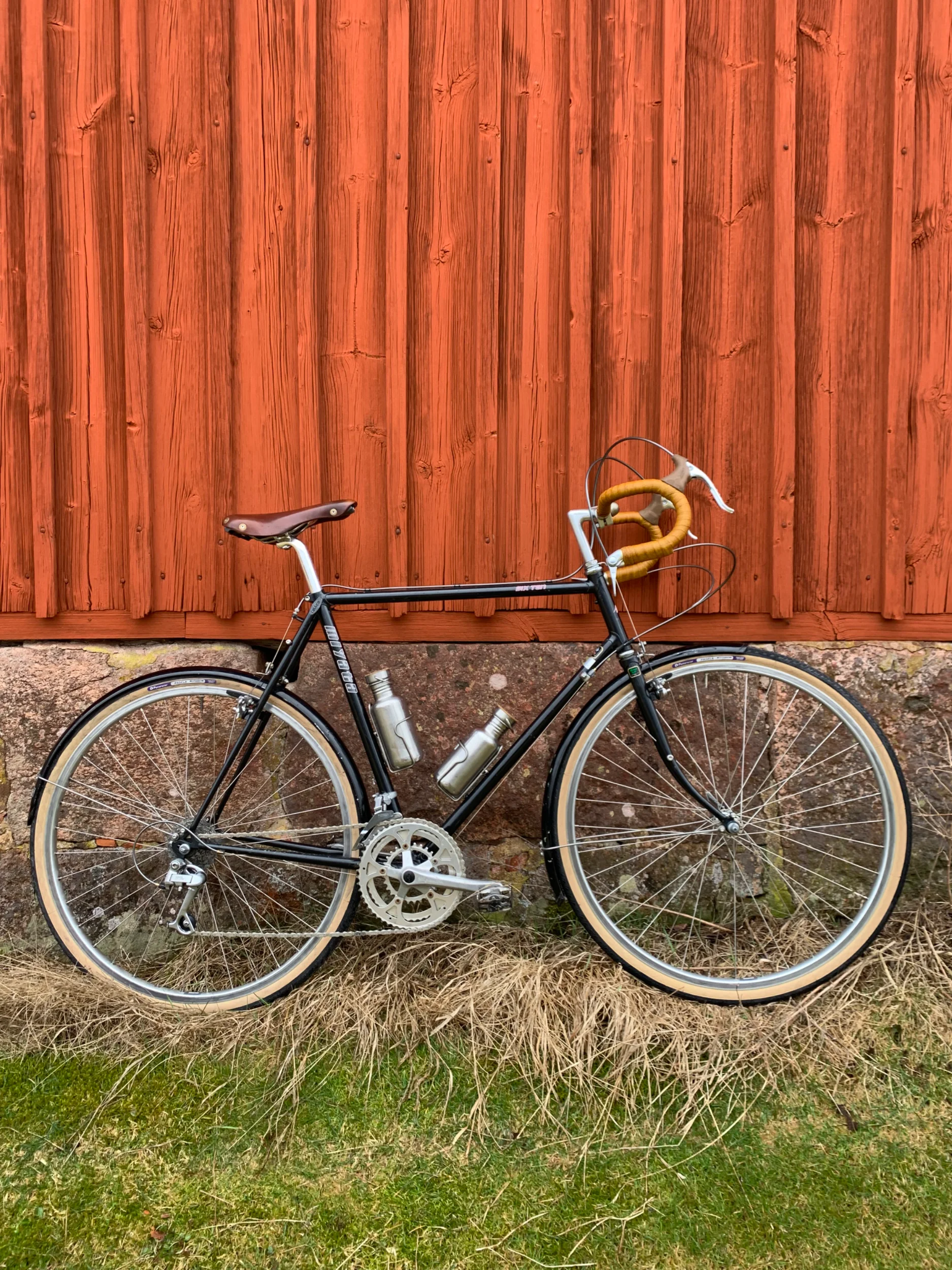

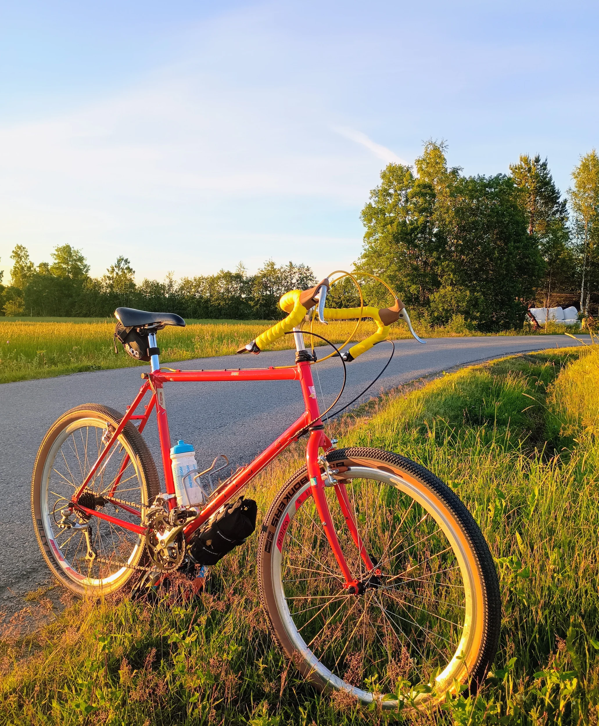

Nog för att det krävs handlag och lite nya gamla prylar, men som den guldfisk jag är så finner jag evigt nytt nöje i att förvandla något sånt här…
Visa bilaga 842162
…till något sånt här:
Visa bilaga 842163
Den renaste formen av uppcykling.
Förståeligt! Och vi andra finner också nöje i att du finner nöje i det och delar med dig av det. Den där är bra inspiration till ett kommande ihopplock för mig.

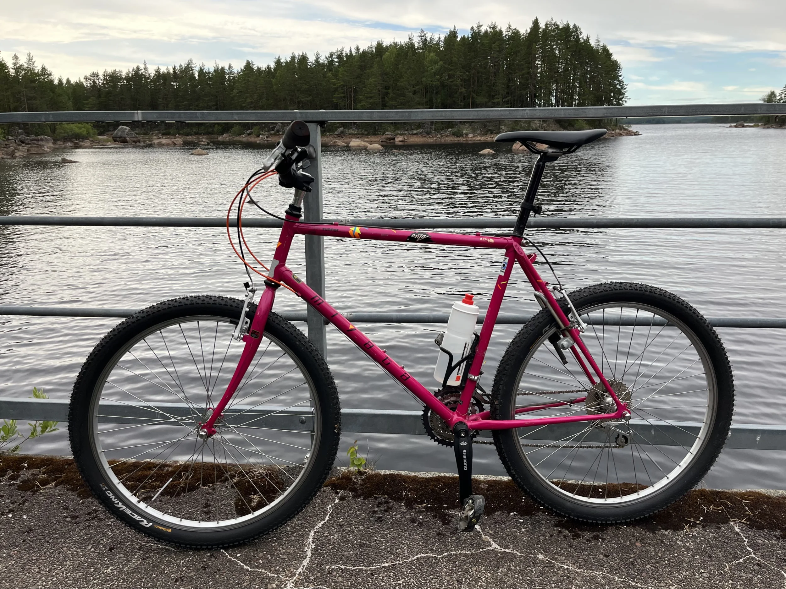

Under sedvanlig semestervända i Dalaskogarna lyckades jag både praktisera lite Rule58 som känns lite viktigt så att det faktiskt finns en verkstad att få till om akut behov uppstår. Fick hjälp att hitta en ersättning till den här feta distansen så att mutteravståndet återgick till 135 mm efter min lilla operation för ett par år sedan med body-byte så jag kan köra 9-delat och därmed minimera antalet olika kassetter jag behöver hålla mig med i hushållet.
Som kompensation köpte jag pedaler jag kanske inte behöver men jag behöver en verkstad ibland så …
Nåväl, petade i en kula jag tappade vid tidigare nämnd operation och lite nytt fett så blev det dags för en tur. Alltid kul att rasta min gamla Miyata som jag nu haft i 36 år.
F.ö. lade jag på de trilskande Race King 2.2 som ABSOLUT INTE ville hoppa på alu-Terran med Ukai-fälgar i vintras. På denna med Araya-dälgar gick det helt utan verktyg. Hyfsat centrerade men ena har ett litet wobbel på ett ställe. Kanske för att jag brottade så med det då. Måste även säga att RK kanske inte är att döma för att de kan vara slingriga utan troligen våra gamla fälgar. RK på 29” förberedda för slanglöst har ju en liten klack de kan poppa upp på och då är det ju aldrig några sådana problem.
Turbild (NDS tyvärr men det är vad det är)

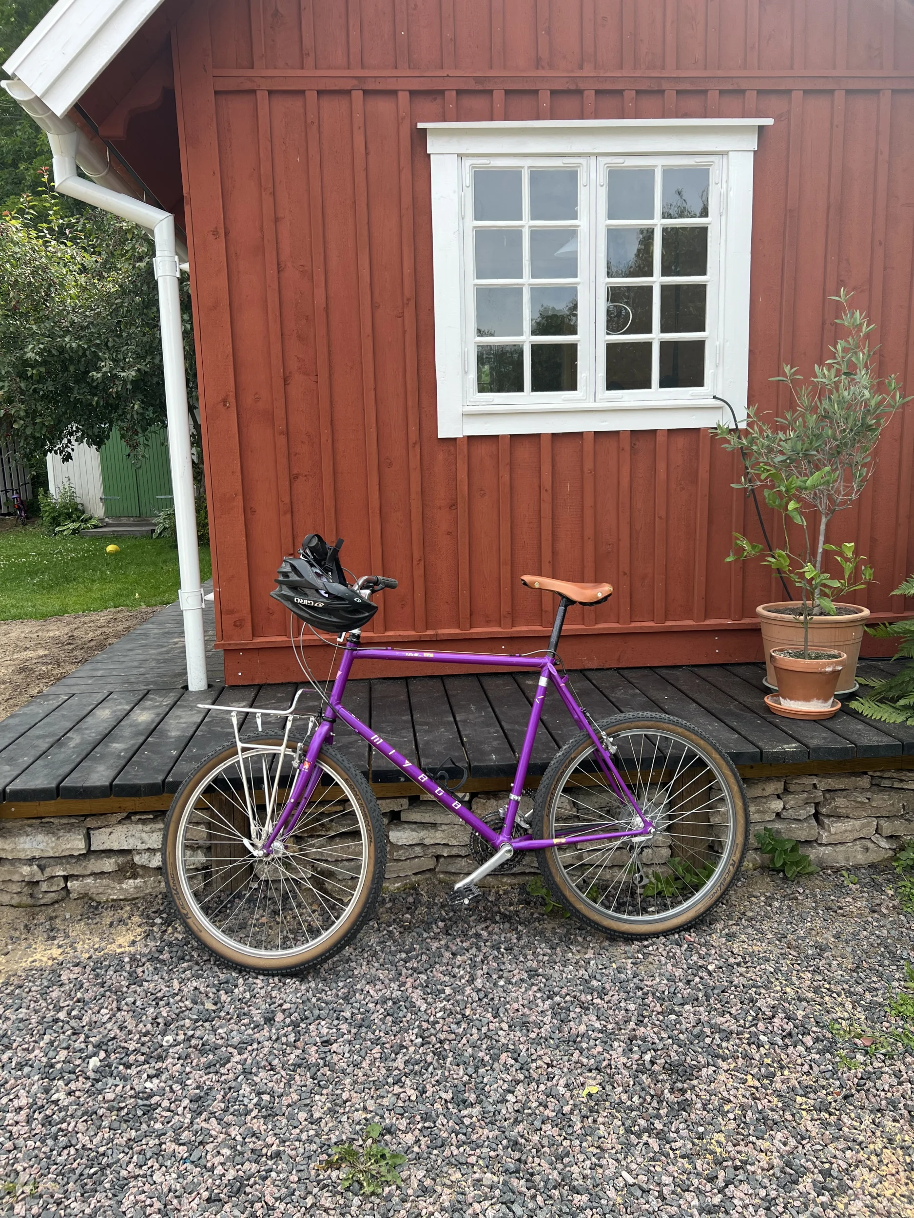

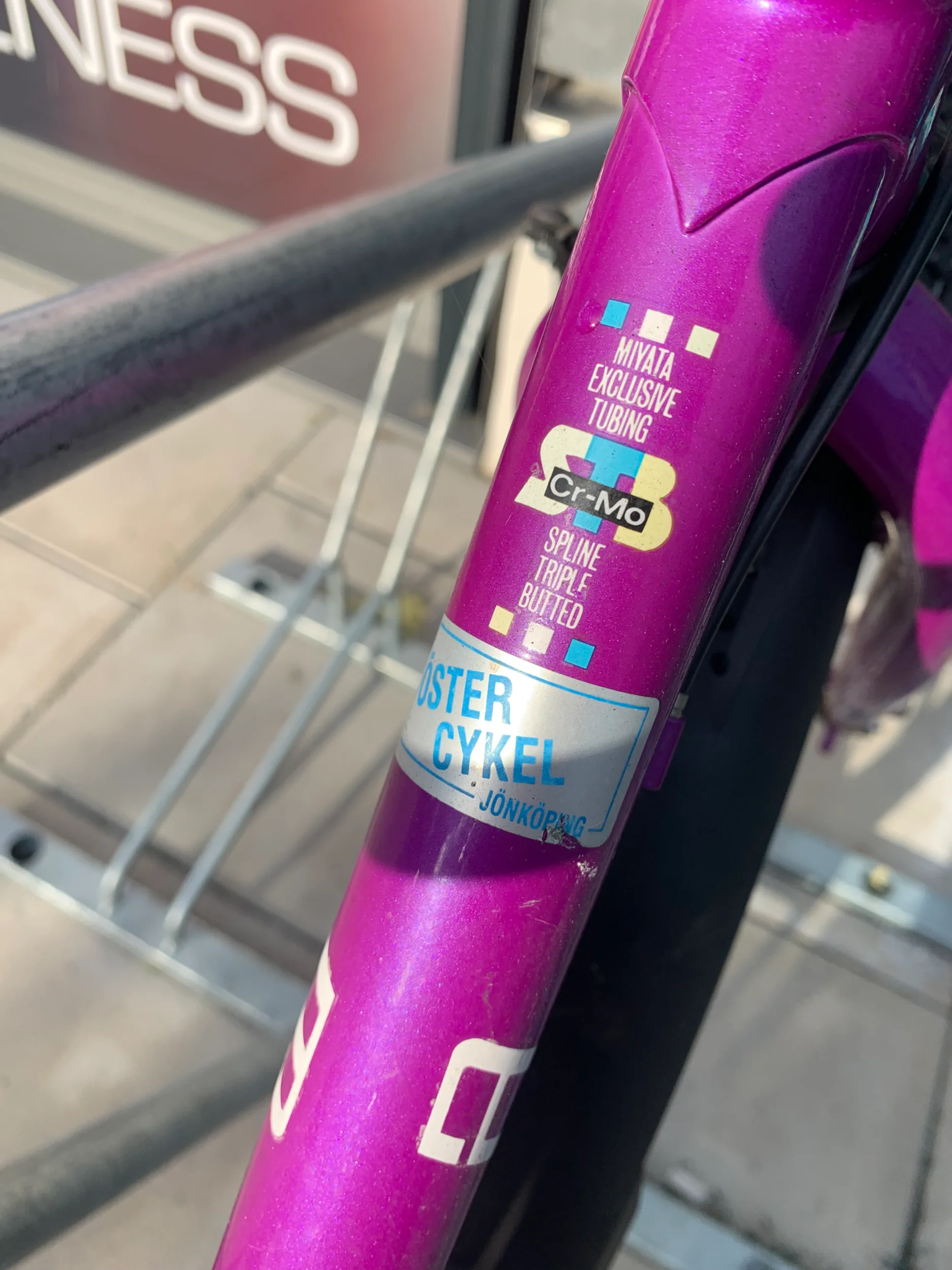

Första turen på lila dimman 💜 sen Vasan förra året, pga ”handlebar palsy”, google it!
Ska tilläggas att det inte bara var cykling utan också lite ”bära bäbis” och lite mycket power tools under en period som bäddade för palsyn men oj vad seg den va att bli av med.
Nytt styre och nästan ett år utan cykling krävdes men nu så, dagens tur med dottern och hennes kompis till den lokala och tyvärr nära på igenvuxna pumptracken var en succé.
Jag och dimman sträckte duktigt på oss när dotterns kompis utbrister ”wow! Vilken fin cykel!
