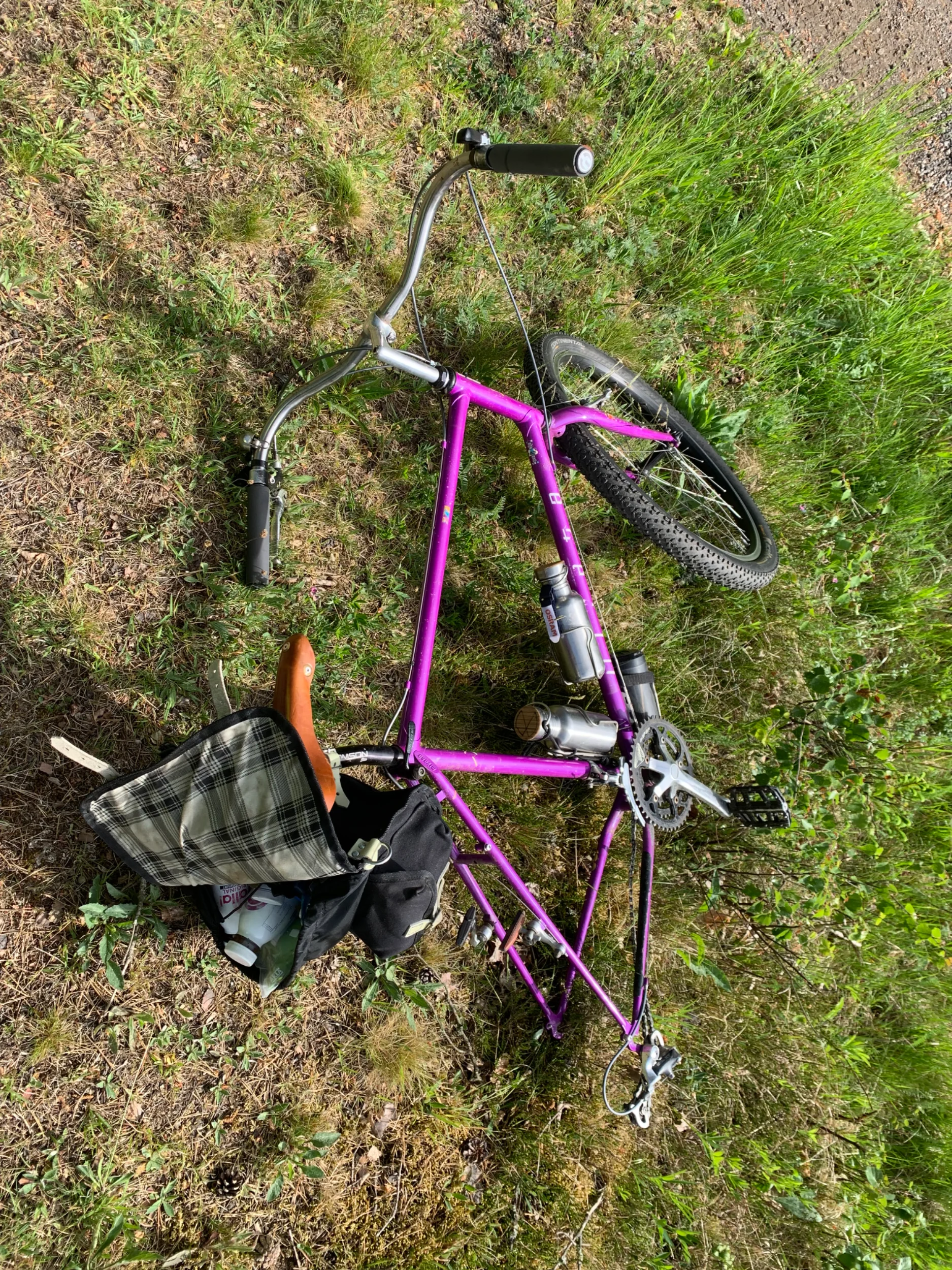

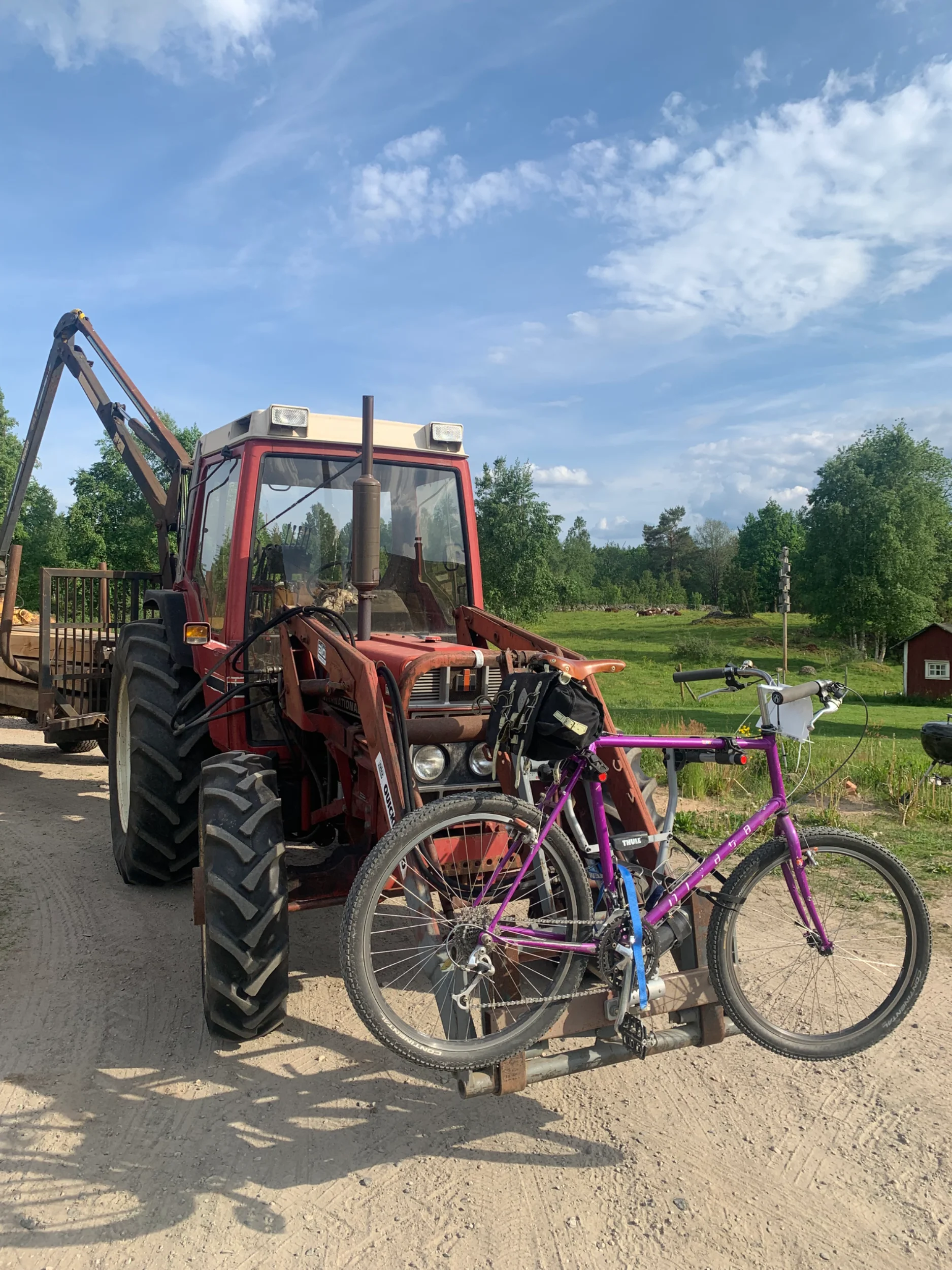

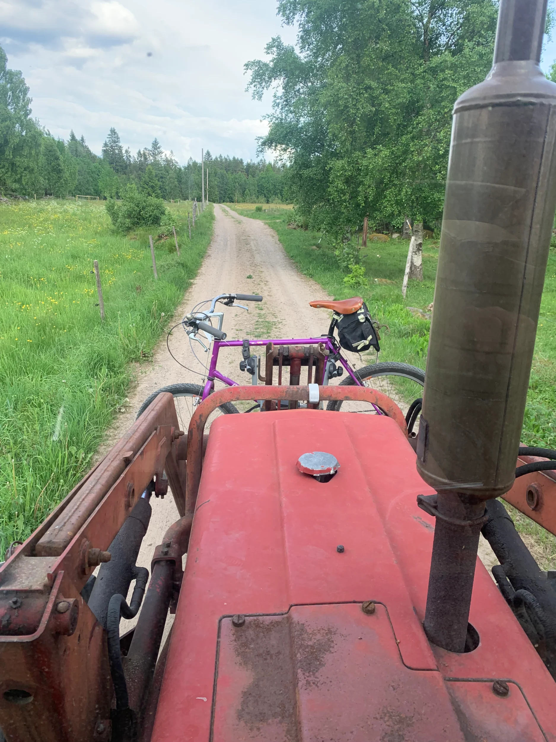

Virkestransport till lokala sågen, då får den stora lila hänga med så att ekipaget kan stå kvar tills sågningen är klar.

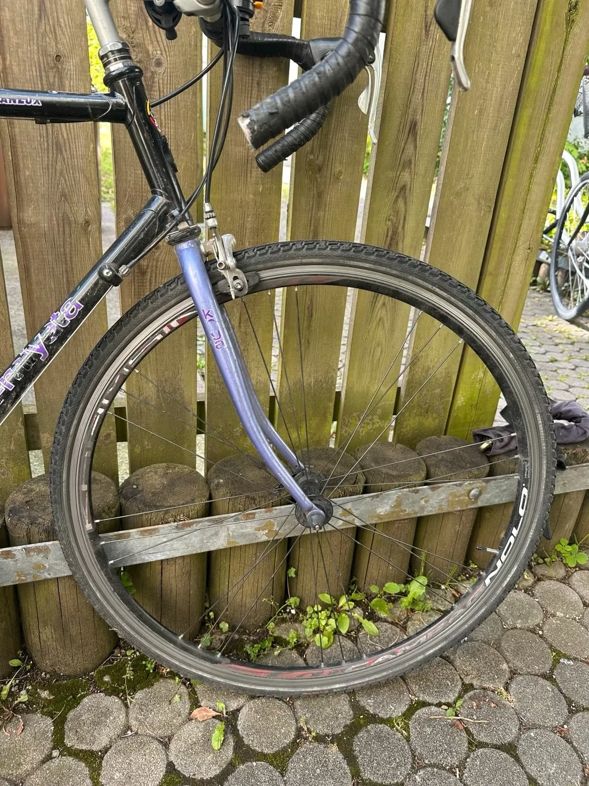

Kan någon i den stora staden förbarma sig över denna? Så att jag inte överväger köpa den..

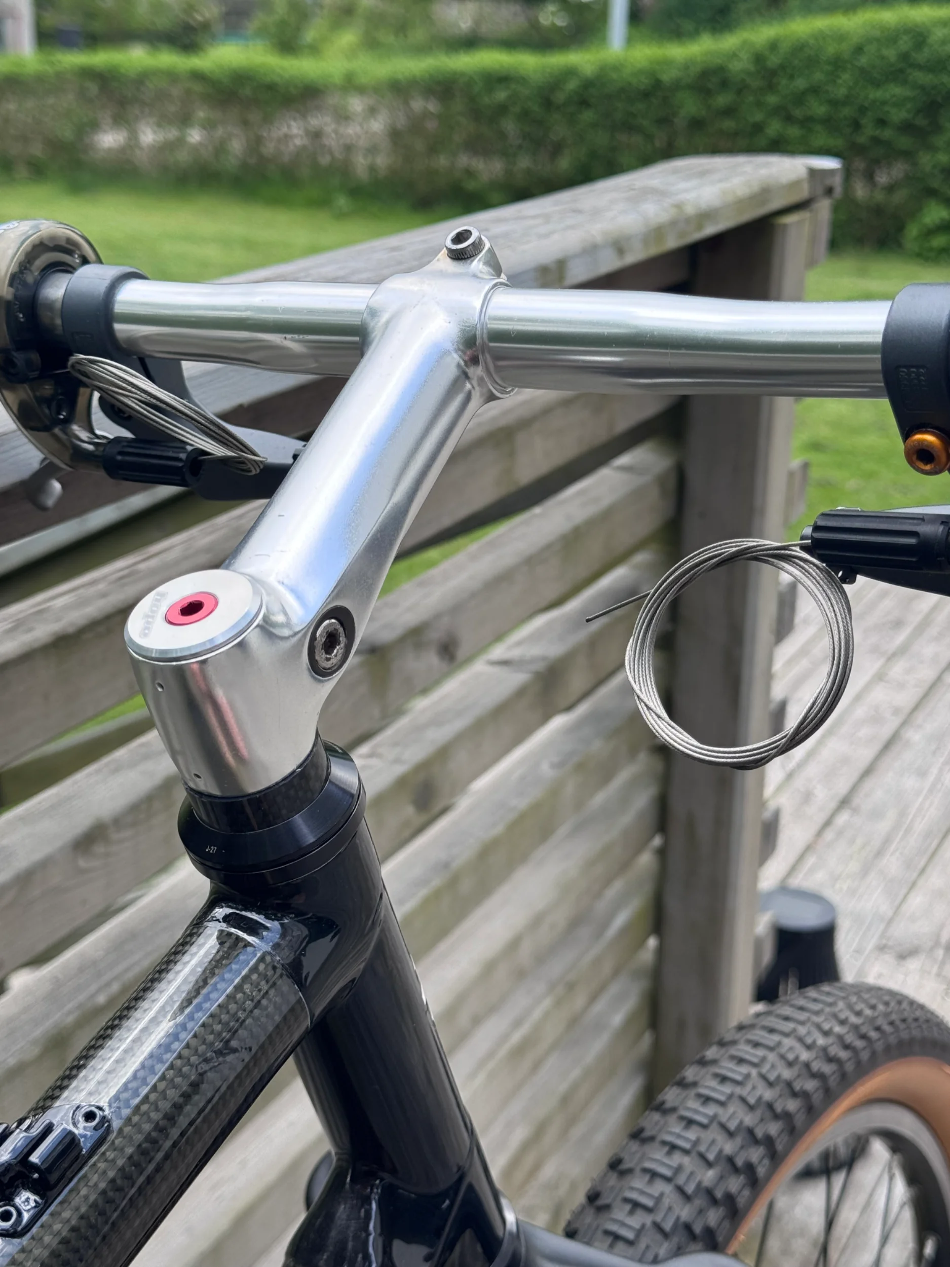

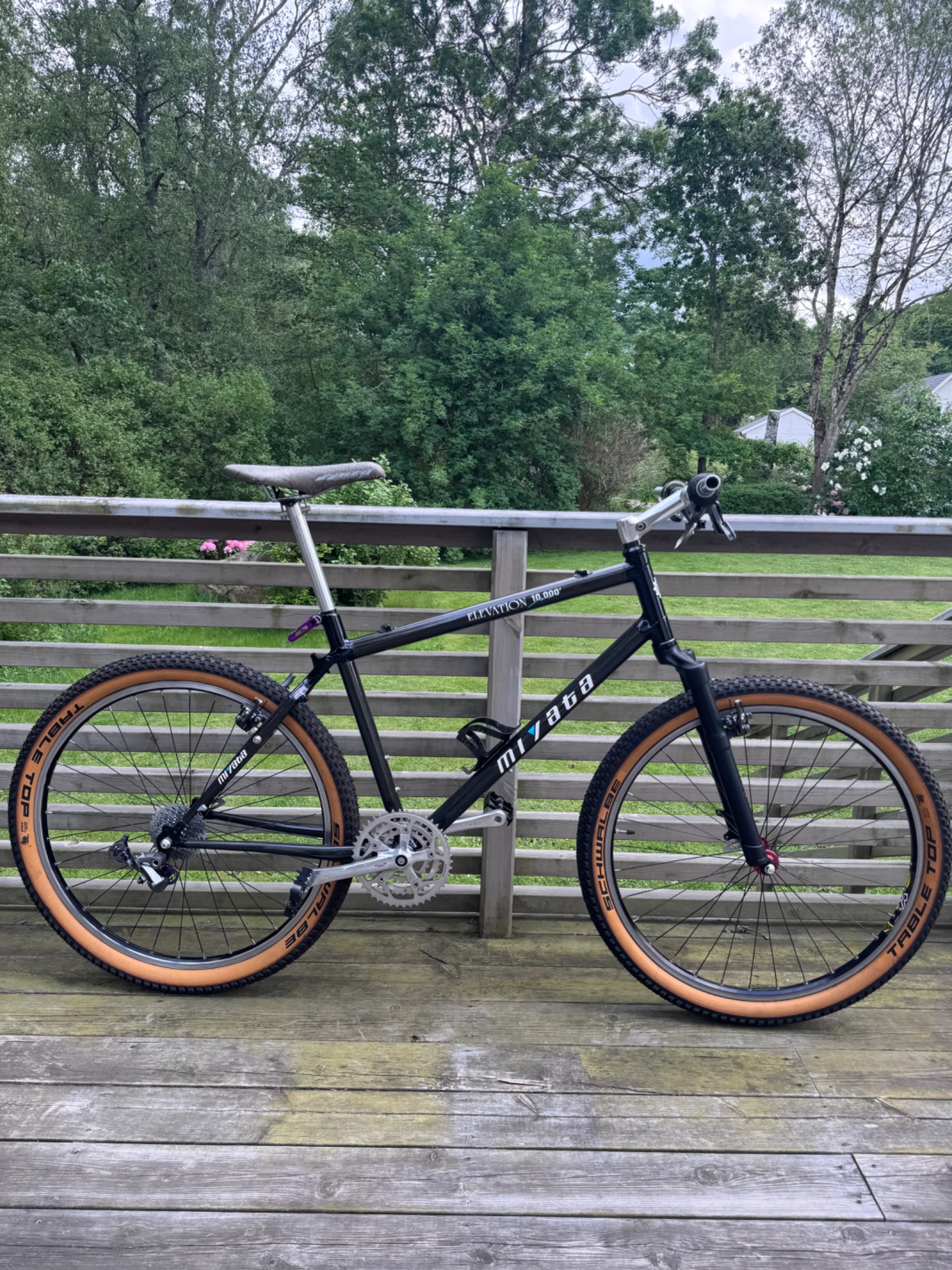

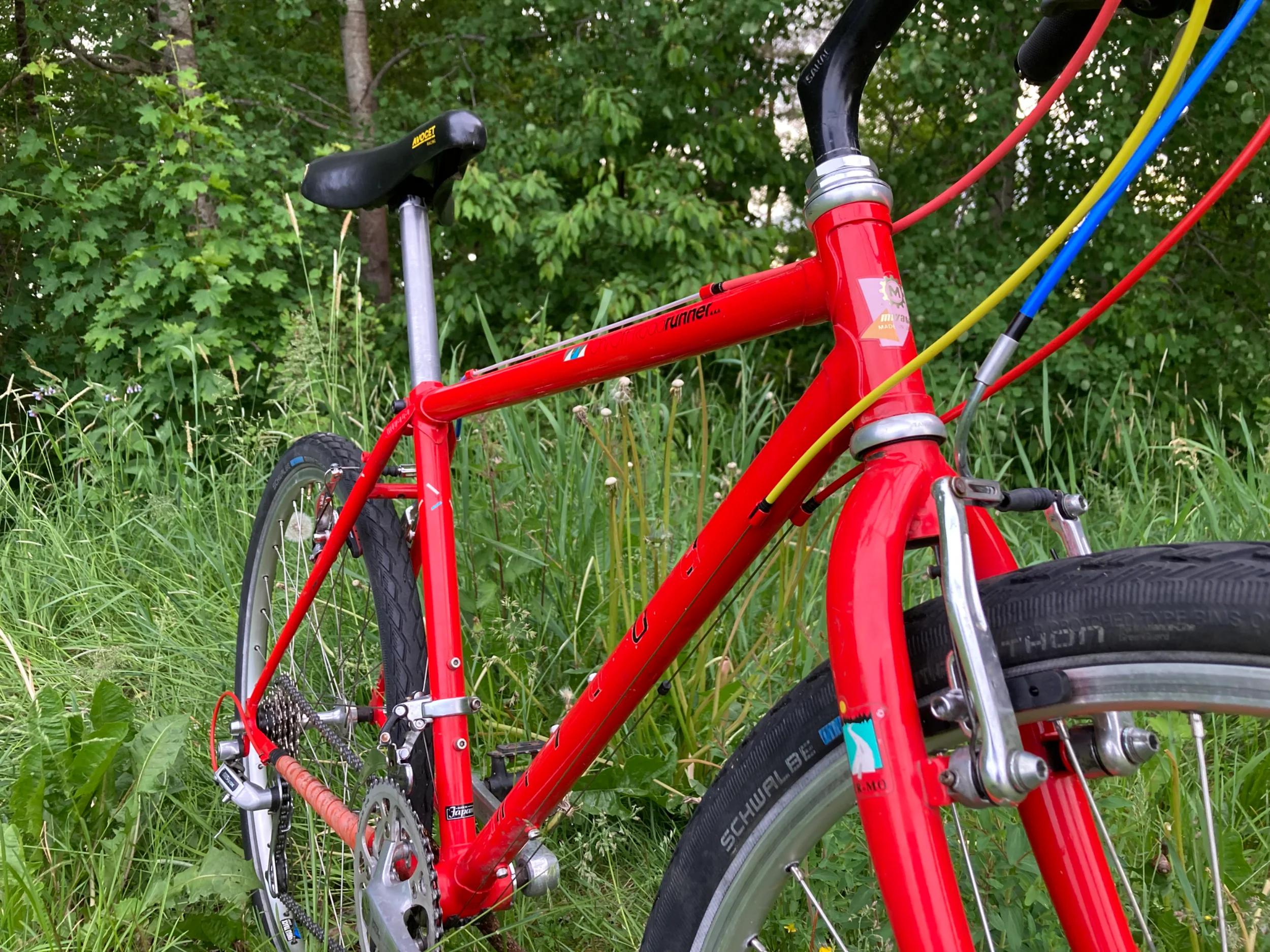

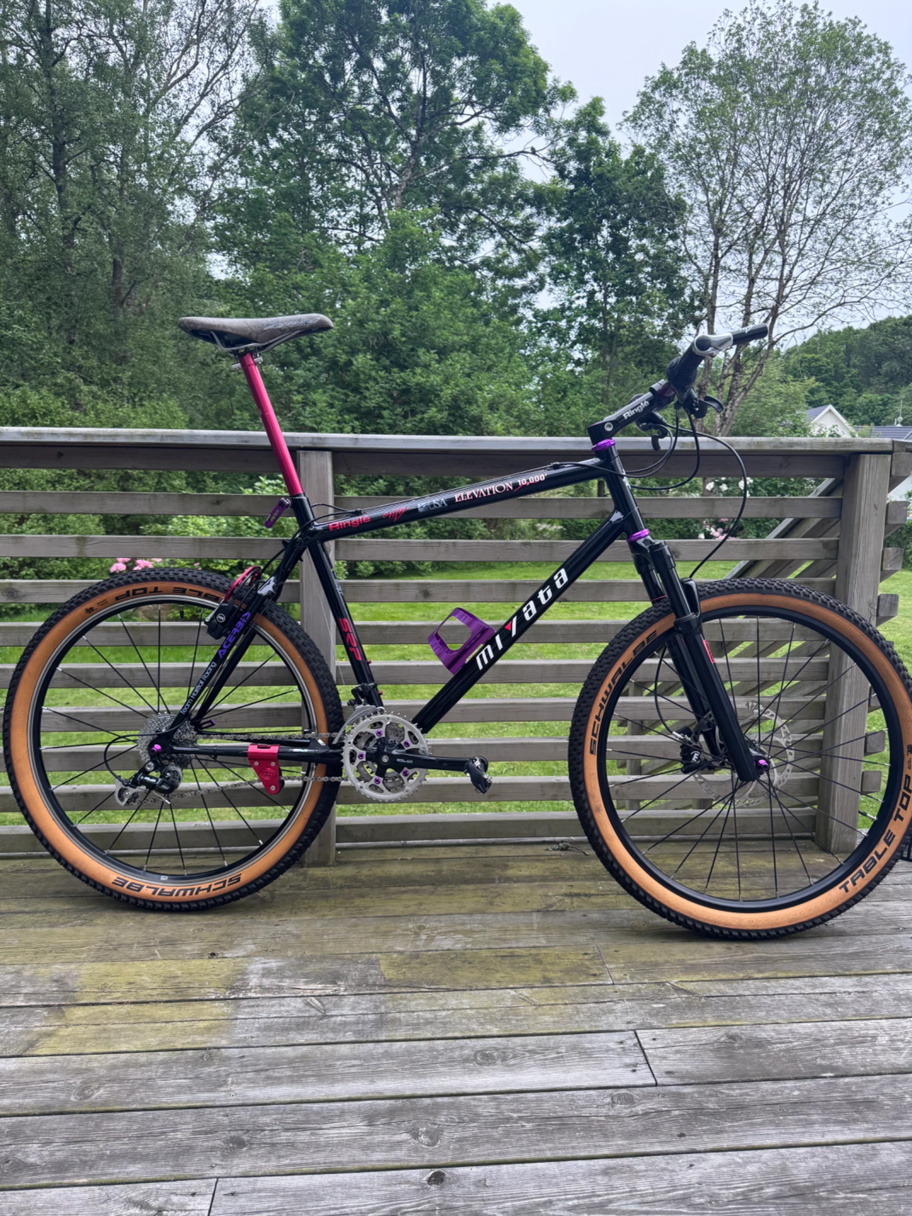

Fick ett ryck och ändrade cockpiten och lite annat på kolet. Både jag och @Kashmirsocialist var överens om att stuket innan inte riktigt föll oss i smaken. Förbättringar behövdes!
Så vad gjorde jag? Bytte till Table Top med Amber Wall och tog en Tioga stam och Nitto styre som satt orginal på en Terra -94 som jag köpte förra sommaren. Det var förövrigt bara ramen, cockpiten och Qr som gick att spara på den😅
Nåväl, shimsade upp stammen med en liten kolring. Hope cap och skruv fick pryda verket. Bytte sadeln till en Herbold race snake design när jag ändå var i farten.
Tänker att en fru och en dotter kan cykla på den vackert… under uppsikt 😉

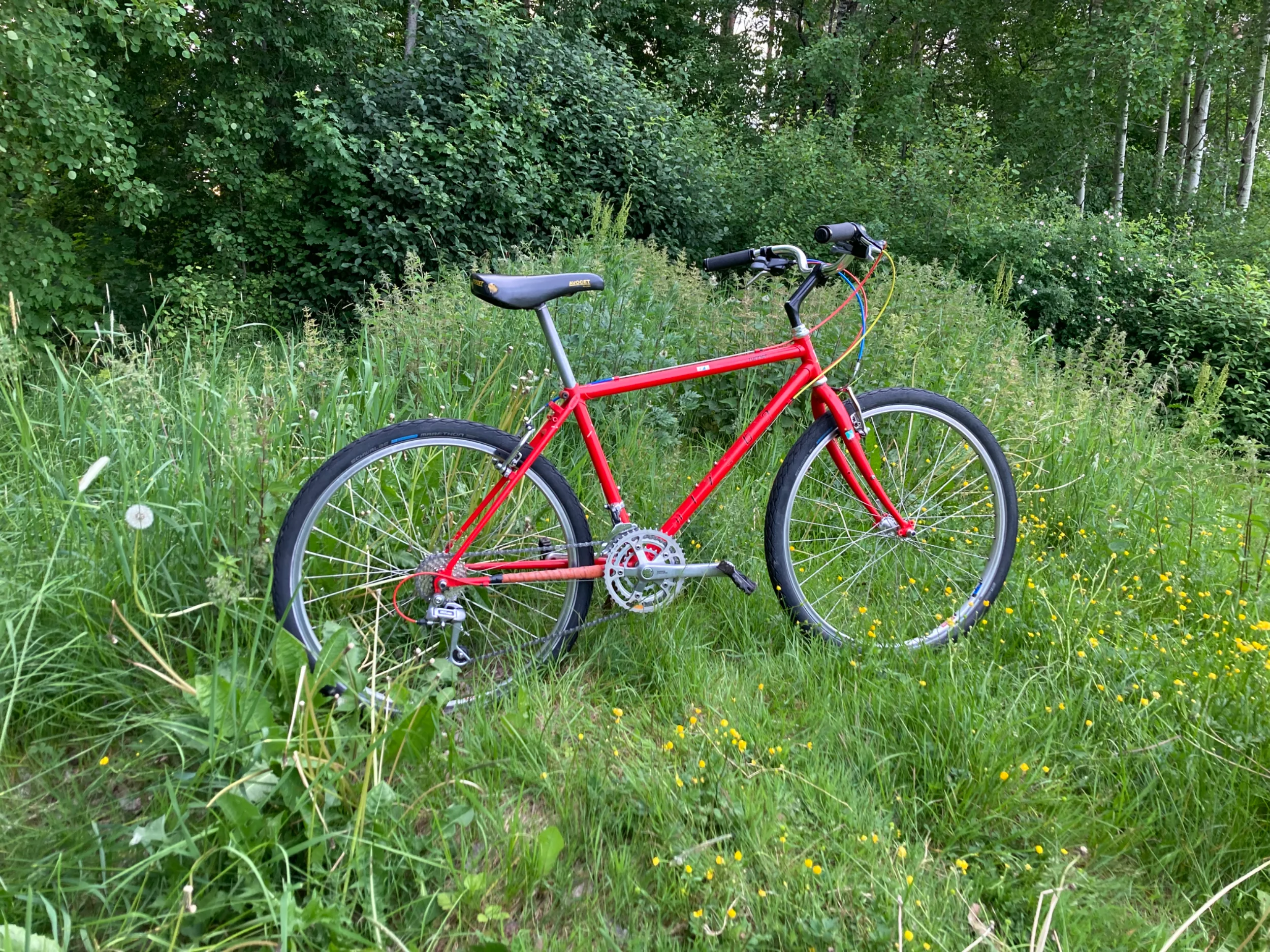

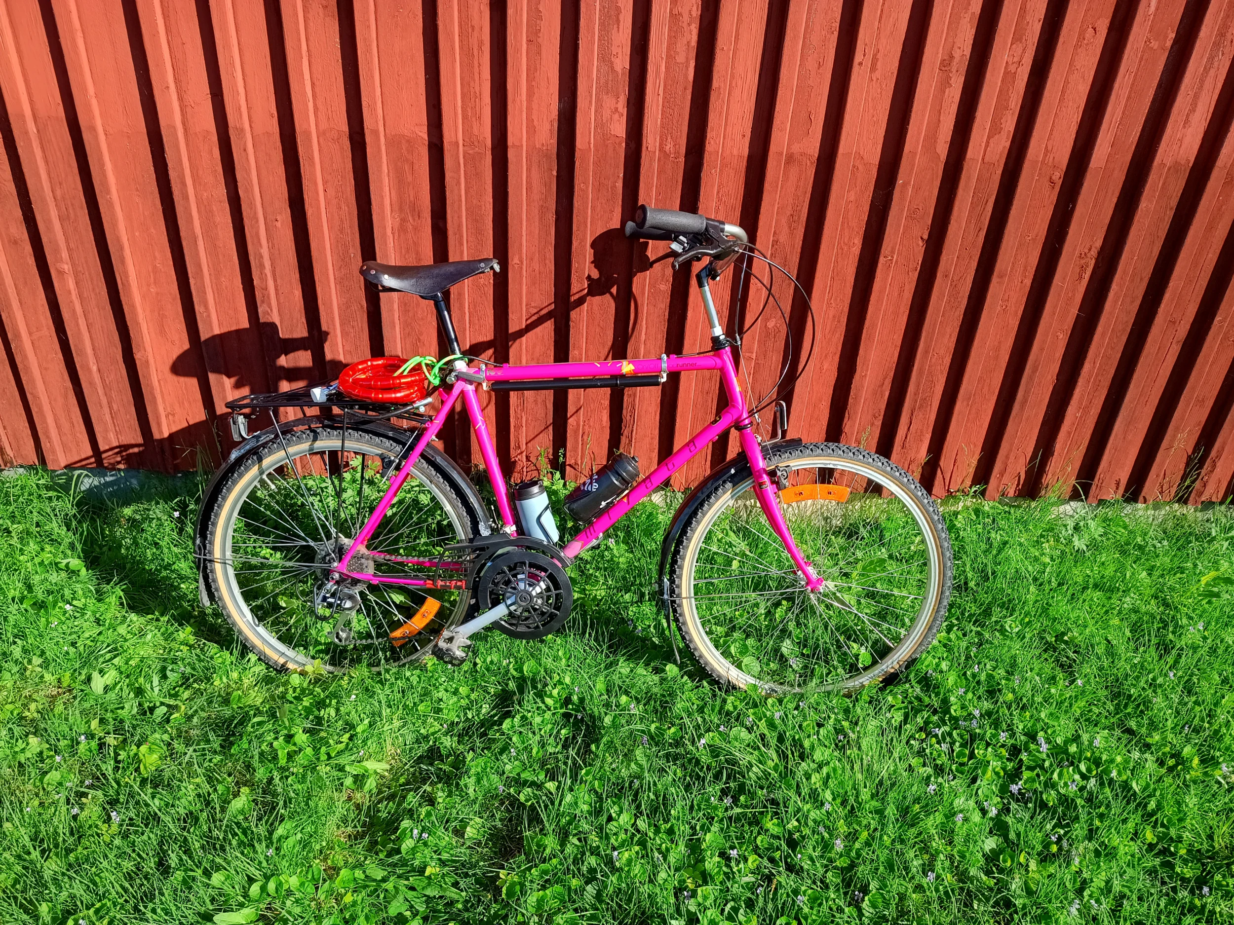

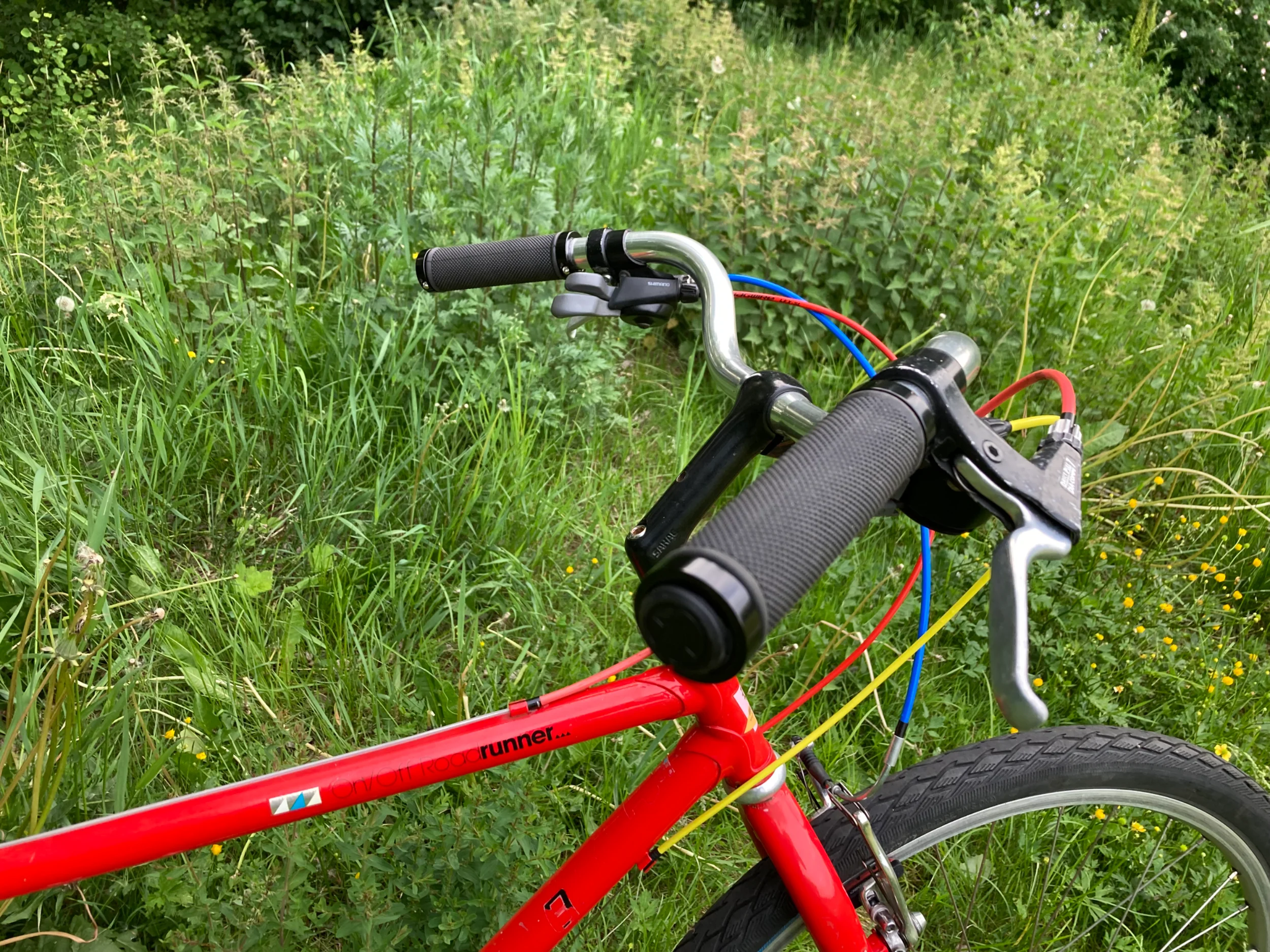

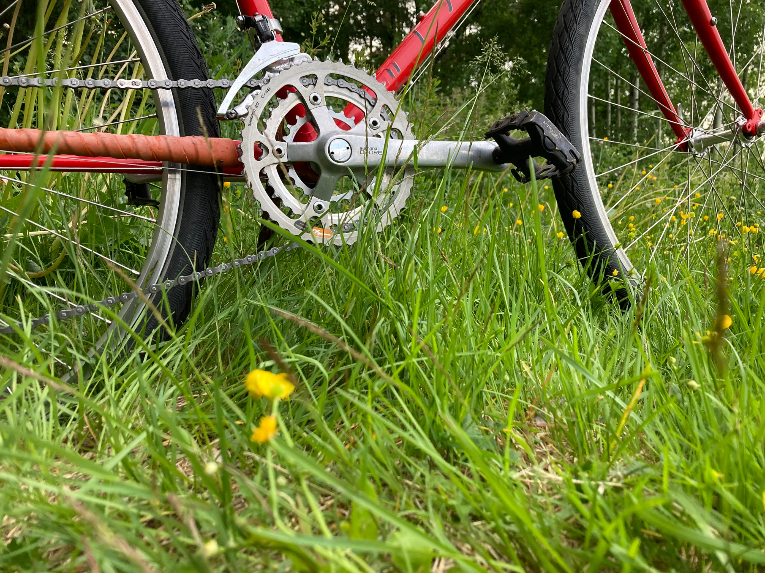

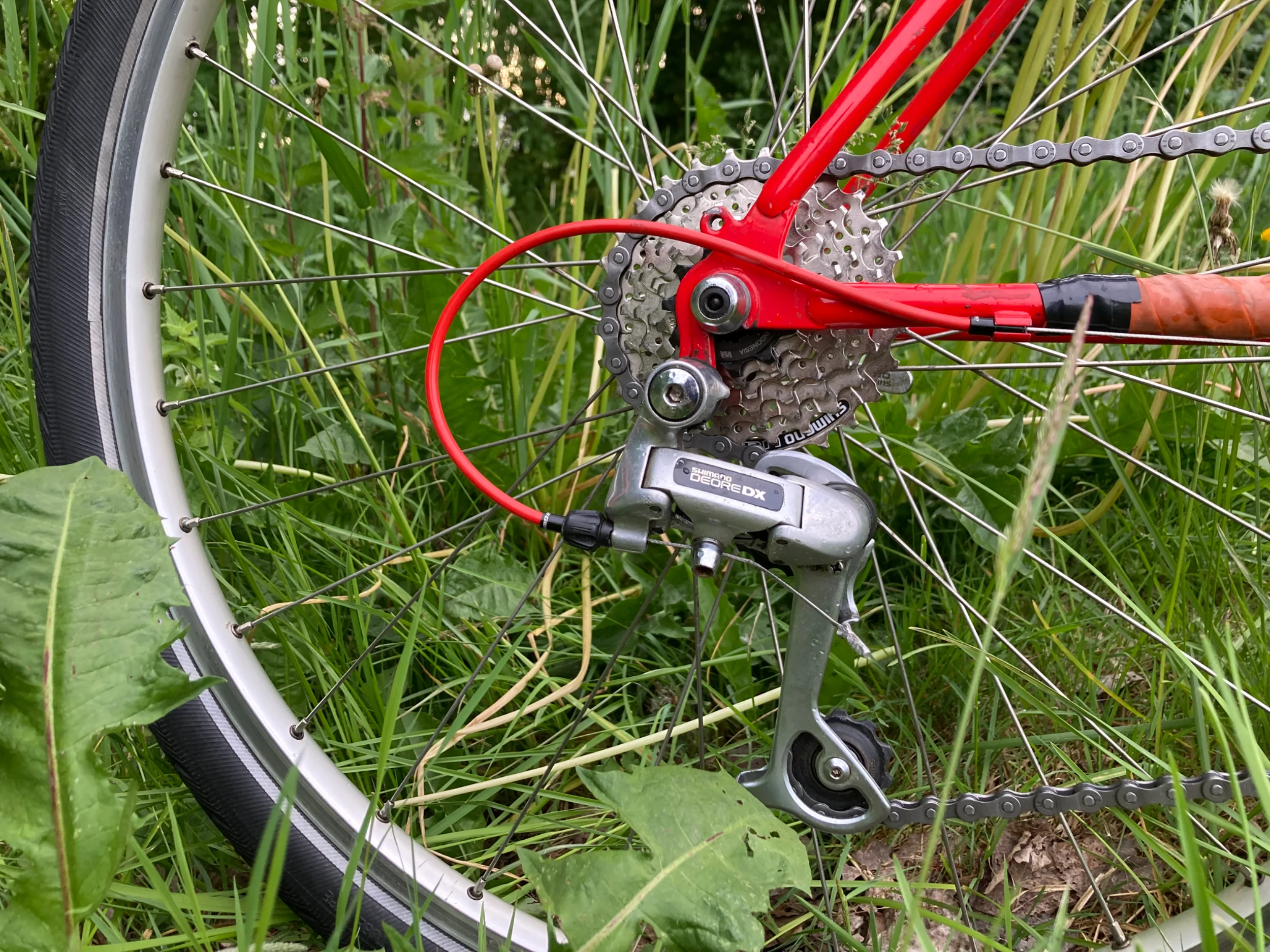

Jag gjorde uppdatera på nionröda pippip med styrstam och vajer hållare.
märker mot blå logen att vevarmar är längre vid stående cykling ca cm skilnad annars lika bra båda är växeln ner i sadeln så hade varit fix en växel då fungerar ergonomi.

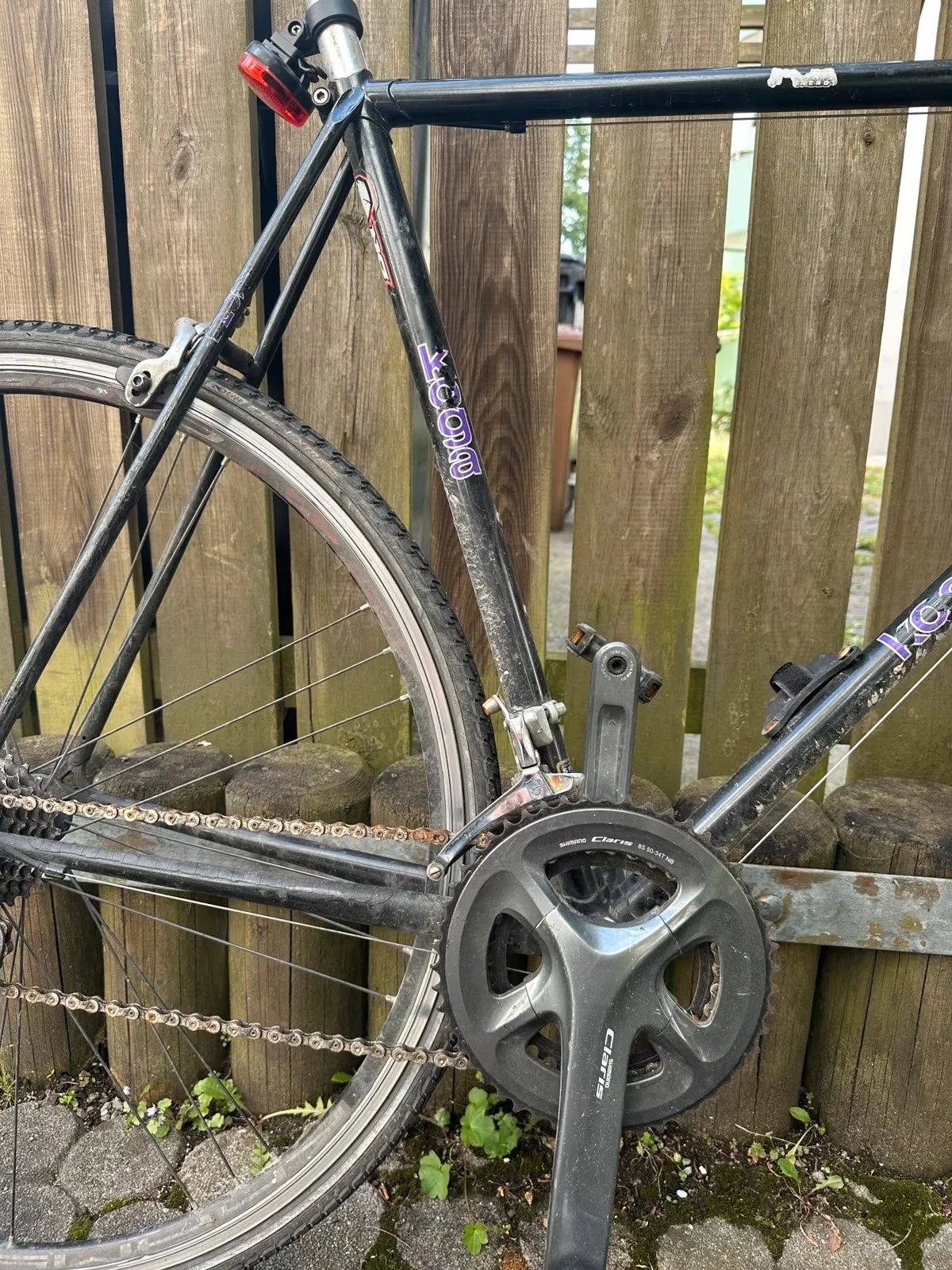

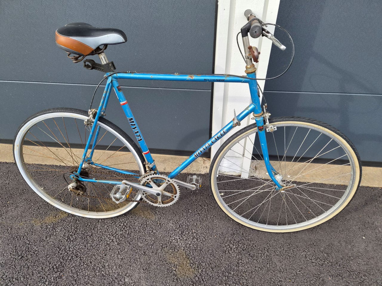

Ett projekt för någon i Kungsbackatrakten :)
Jeez, jag som till och med bor kommunen skulle inte vilja ha den där om de så slängde den efter mig.
Aha, den finns i Vallda. Det förklarar saken.

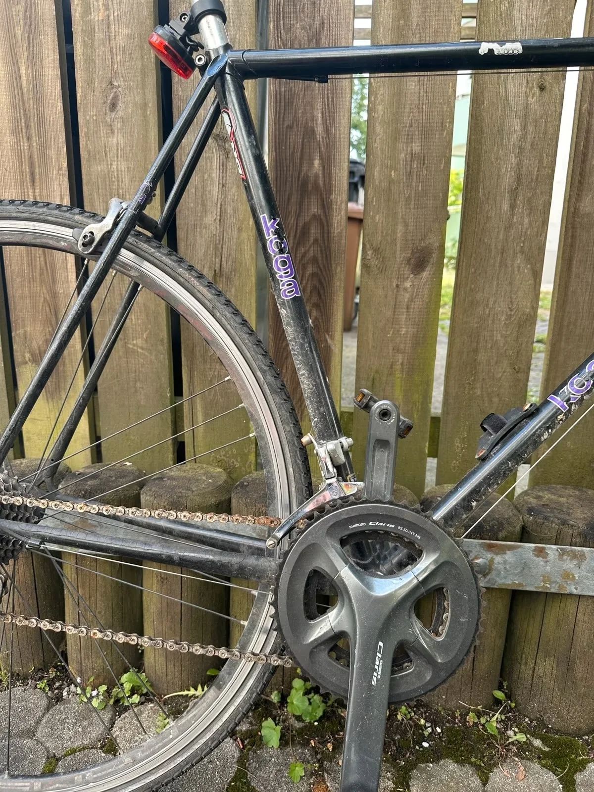

Tipsade vidare till en kompis som högg den. Sadelstolpen satt inte ens fast. Tack för länken!

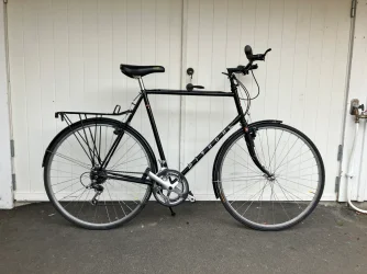

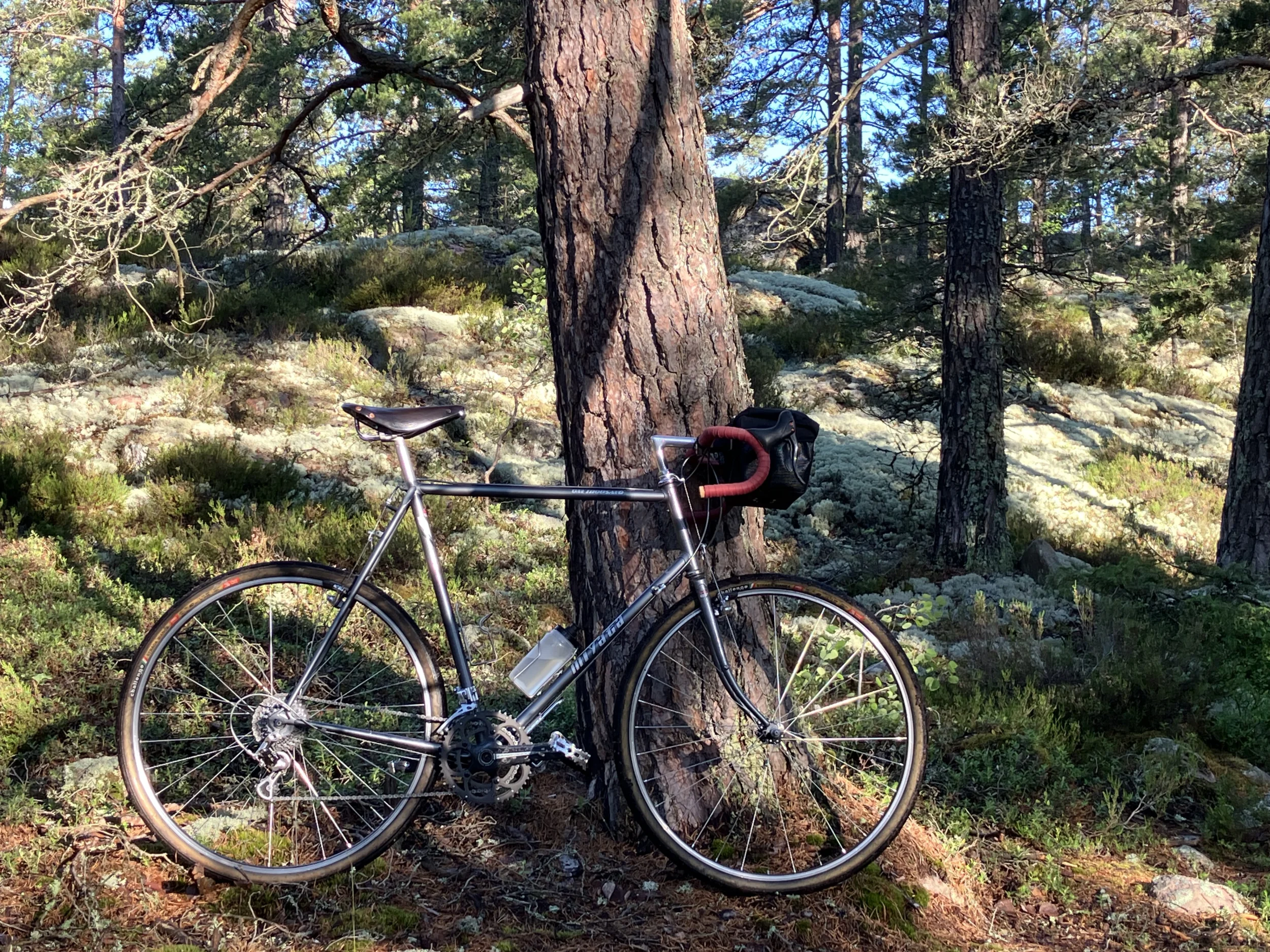

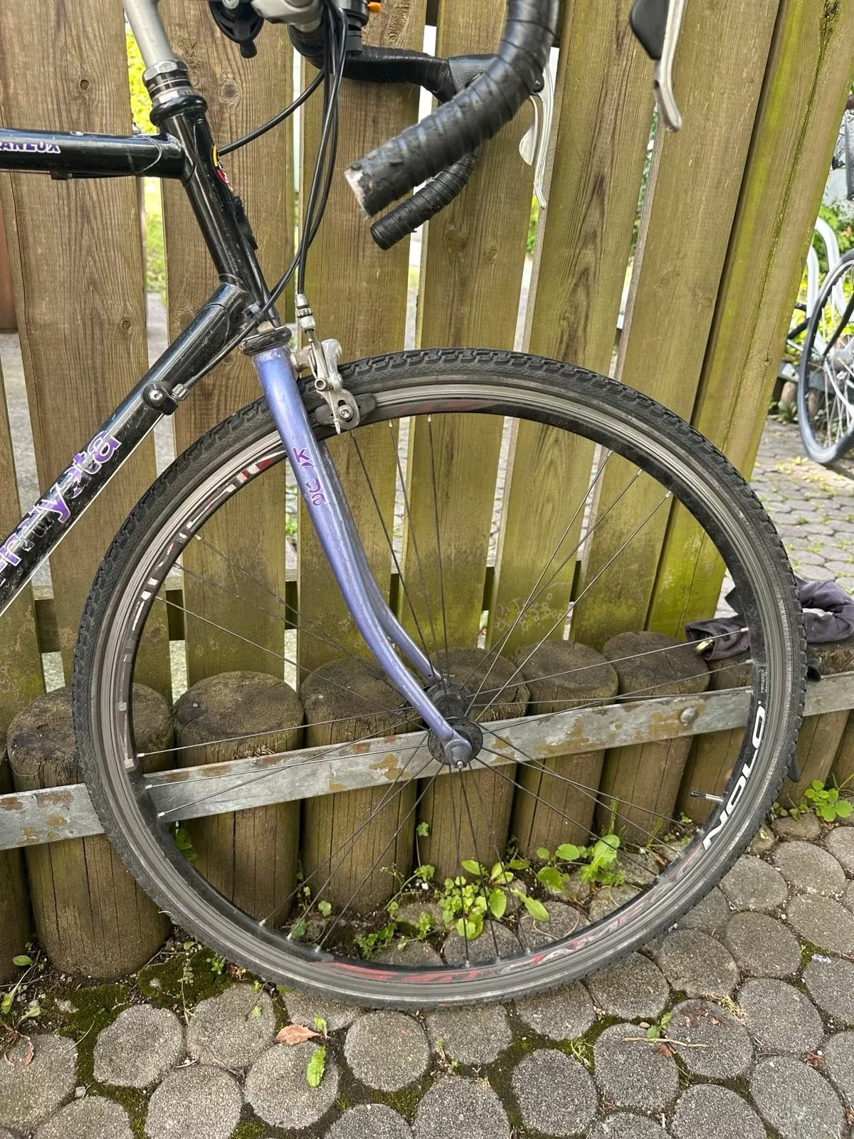

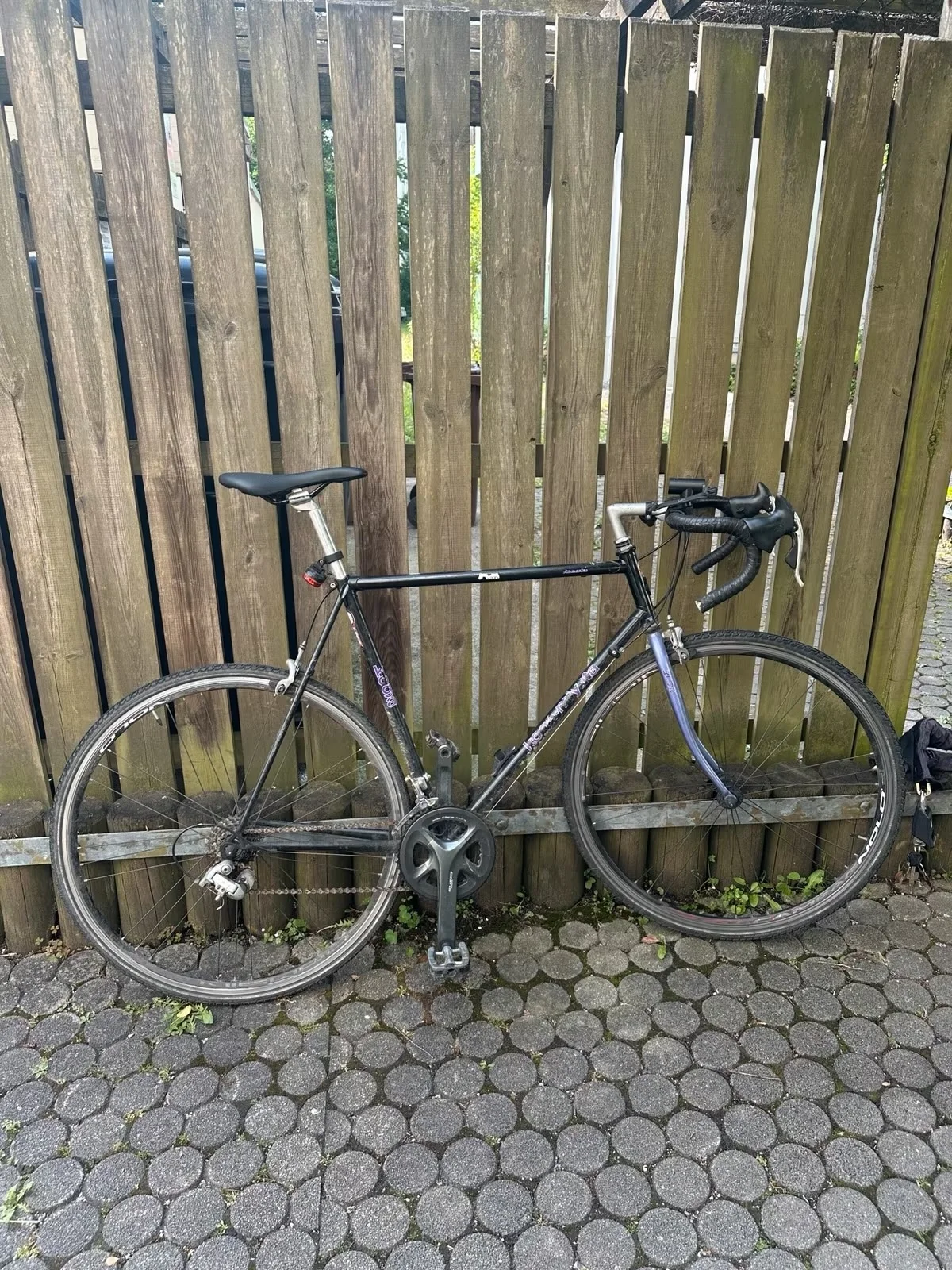

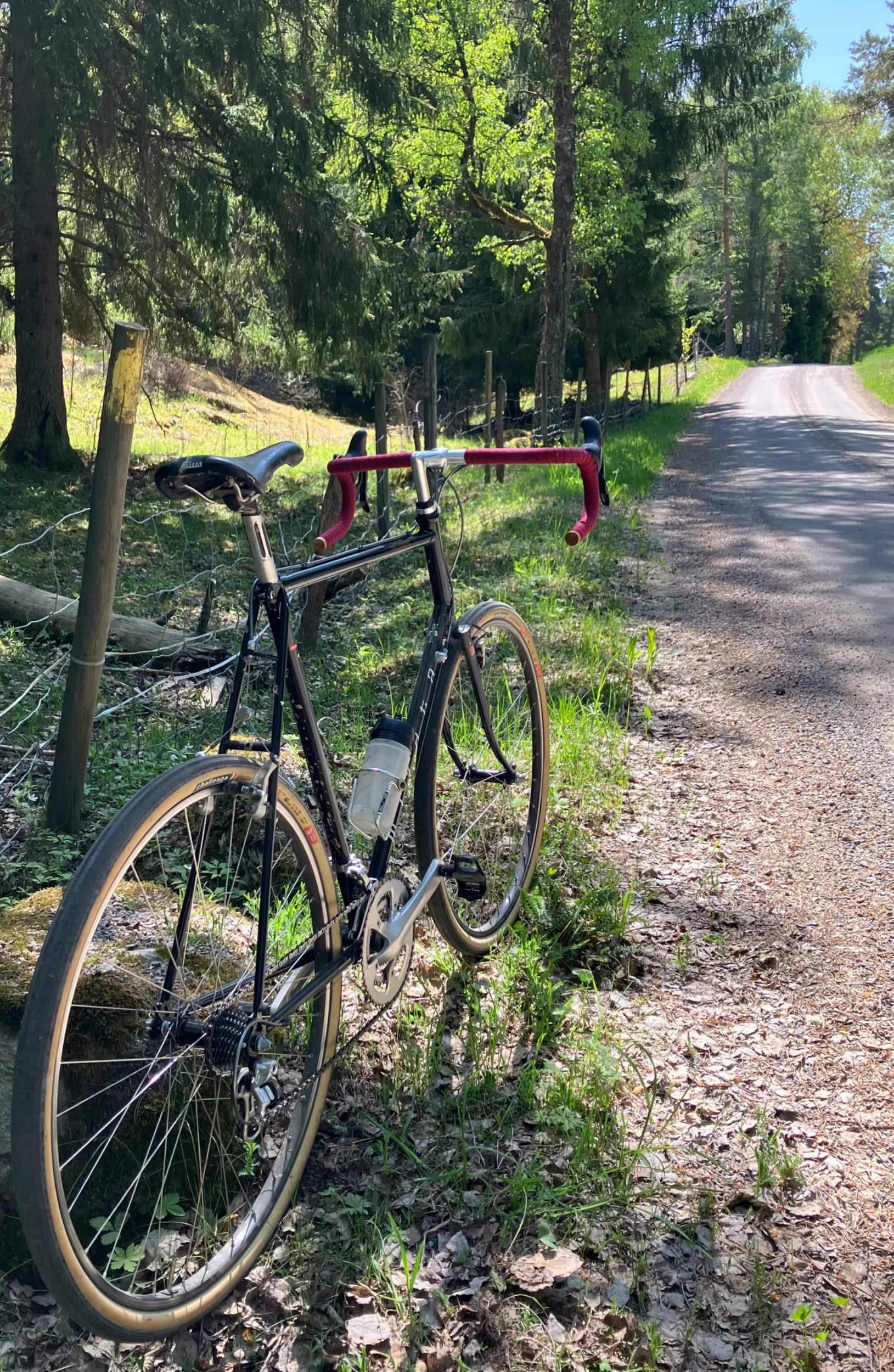

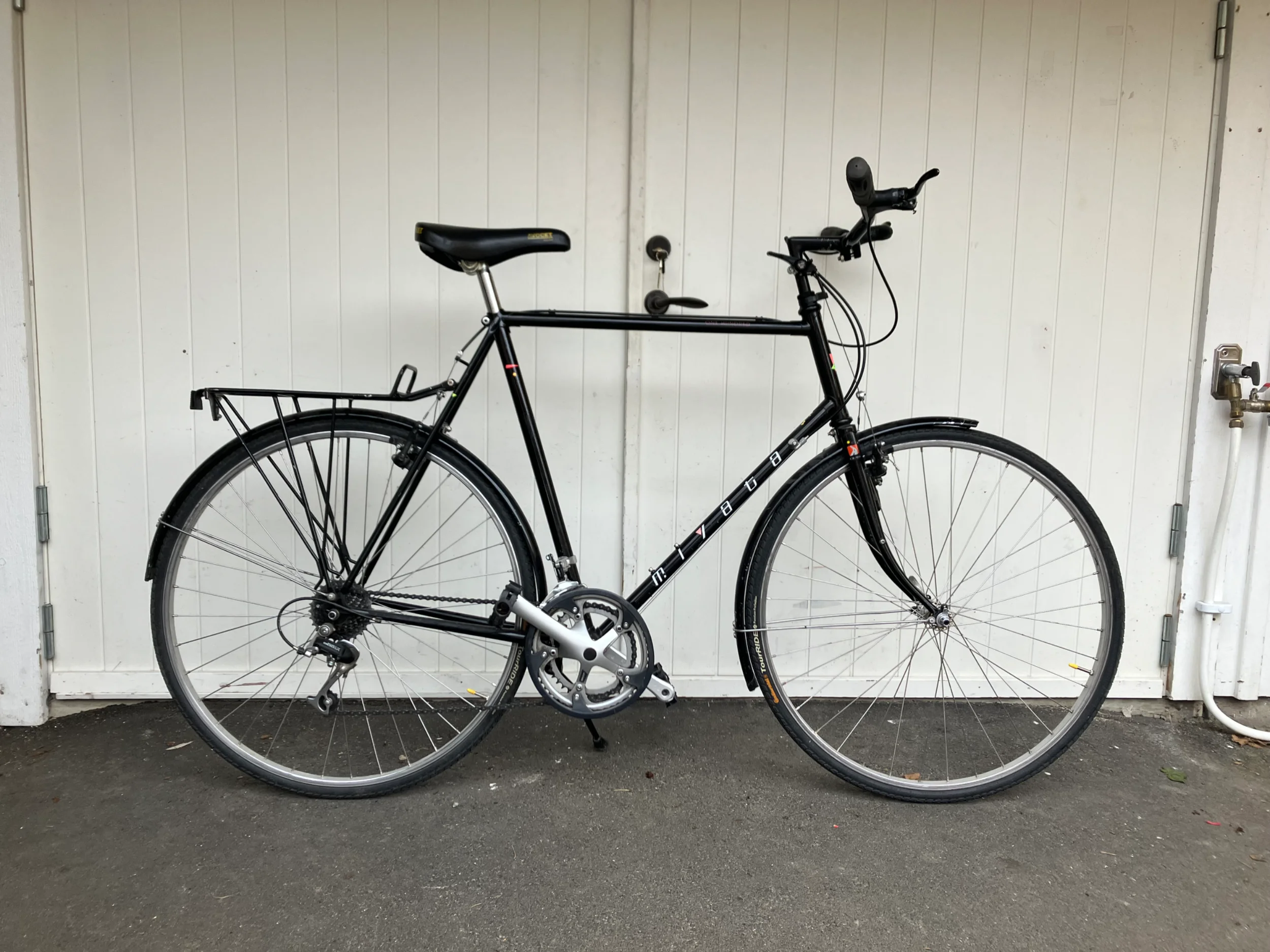

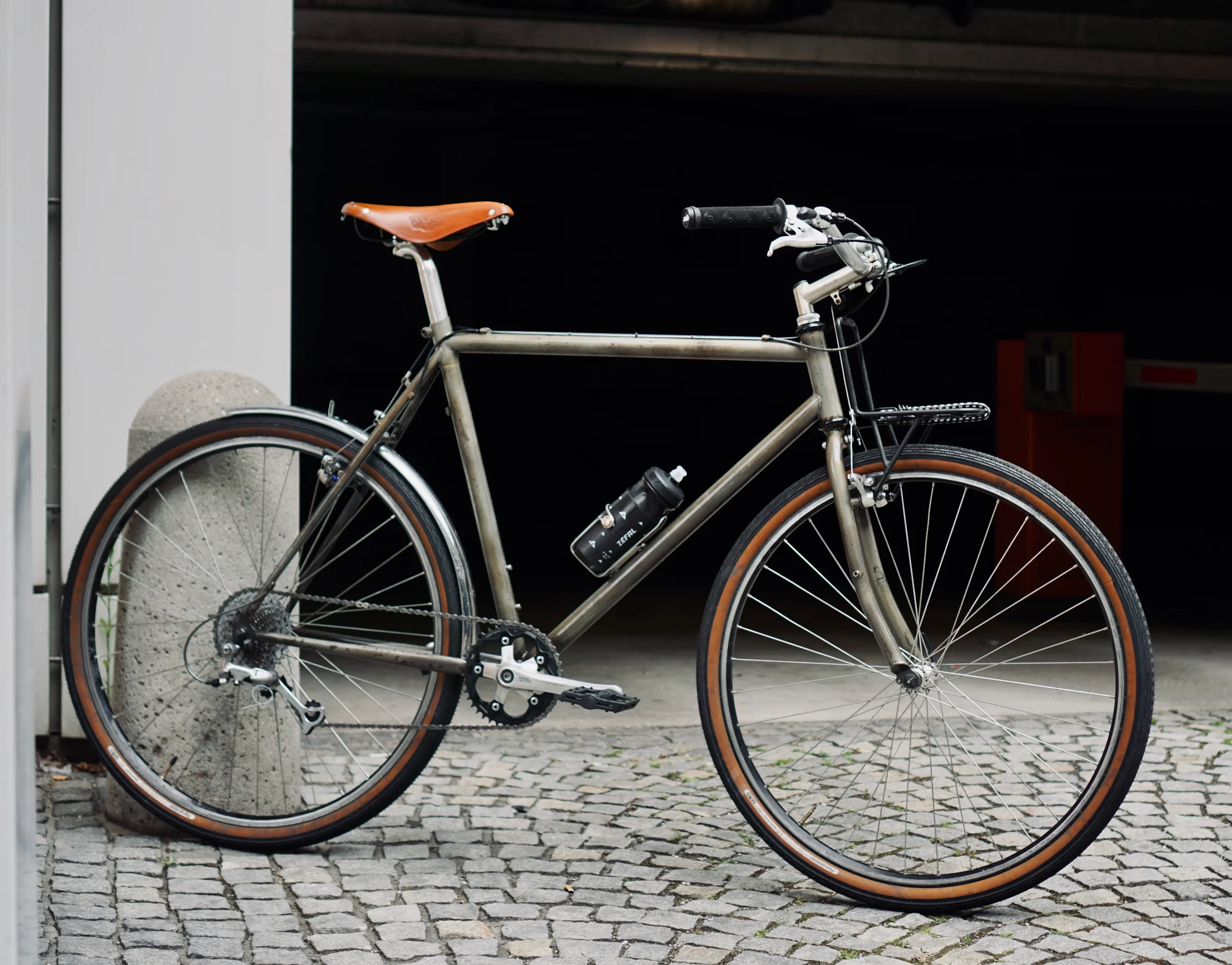

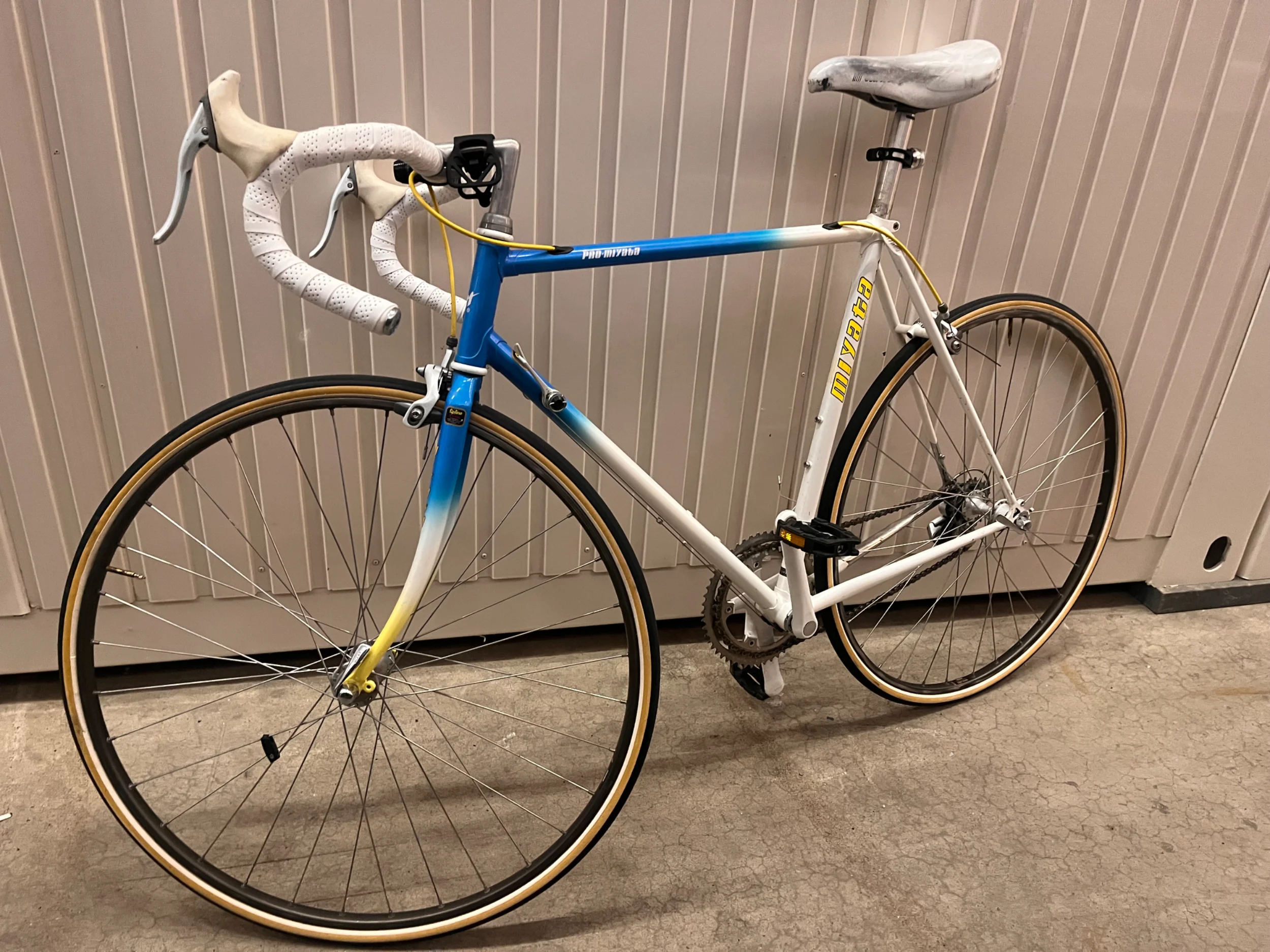

Halloj! Råkade snubbla över en Miyata häromveckan. Det är en One hundred tillverkad 1991 (serienumret börjar med T) och har ett guldfärgat 100-årsklistermärke på kedjestaget. Trippelreducerade rör, cantibromsar och lowriderfästen på gaffeln. Orginalskärmar (tror jag). Exage 300 LX-växlar med Suntour friktionsreglage. Har försökt hitta mer info om den men har inte inte lyckats särskilt väl. Den har inte funnits med i någon av katalogerna jag hittat. Kan det ha varit en modell som såldes regionalt?

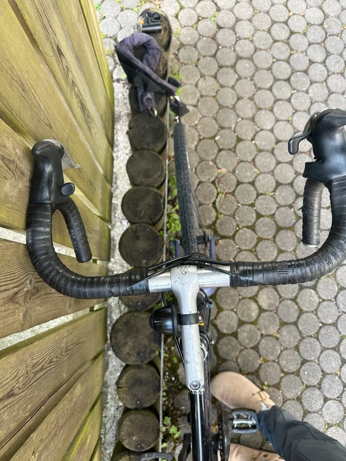

Den har fått nytt styre någon gång. Är särskilt nyfiken om den såldes med bockstyre som original (upplever den som kort och aningen nervös men det kan ju vara för att jag är mest van vid mountainbikes eller att storleken kanske inte passar mig).
Tar tacksamt emot alla ledtrådar. :)
Du har hittat ett fantastiskt grundmaterial för en riktigt trevlig cykel. Jag ramlade över en exakt likadan 100 för tre år sedan som jag konverterade till grusräser med bockstyre och 40mm däck (dock ryms det bara 32 breda däck under skärmarna, så det blir till att rulla utan stänkskärmar om du väljer bredare däck). Och var inte rädd för storleken, kan du bara gränsla en stor Miyata så kommer den passa fint.
Leta rätt på ett bockstyre med 25,4 mm diameter och ett par matchande bromshandtag för detta styre så är du en bra bit på väg. Dessa grejer borde vara relativt lätt att hitta på detta forum. Och med tanke på det fina skicket på cykeln hade jag inte varit rädd för att bända lite i styrstammens aluminium.
Låt projektet ta tid och ta väl hand om hojen under tiden.
Här är en före och efterbild på min:
Oj, oj, oj vad tjusigt!
Jag har ett par 38 mm breda gravel kings i garaget som jag tänkt montera på. Första iterationen blir någon sorts hybrid då jag har lyckats bända in ett gammalt Mary bar jag hade hemma. Men din gravel-konfiguration ser väldigt fin ut så det kanske blir nästa steg. Styret ser tjusigt och brett ut - är det nytt? Har du ”coldsettat” ramen eller gick det att klämma in ett bredare nav utan att göra det?

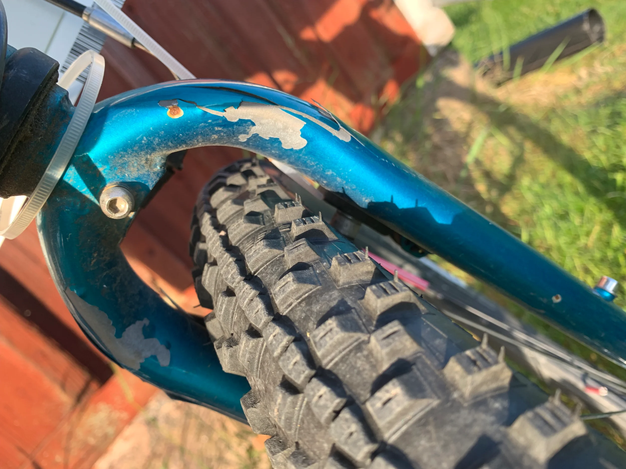

Nu har jag lite broms-ågren igen på On/offen!
Det tycks som att mina "moderna" fälgar är smalare än tänkt för standard-cantibromsarna. Det blir som fel och dålig bromsverkan hur jag än försöker ställa in dem. Nån som har tips? Eller ska man bara köra V-broms? Vad säger församlingen?

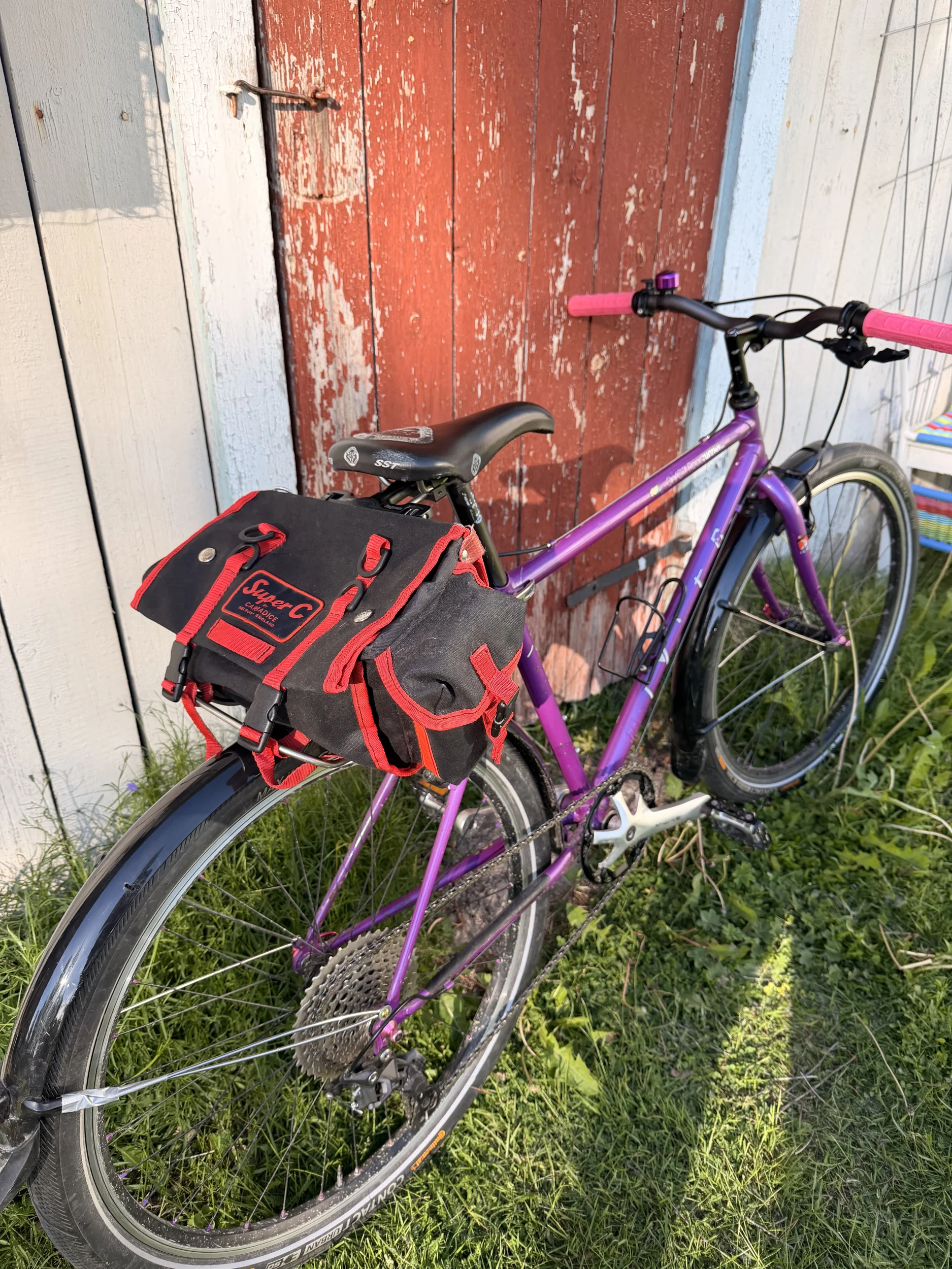

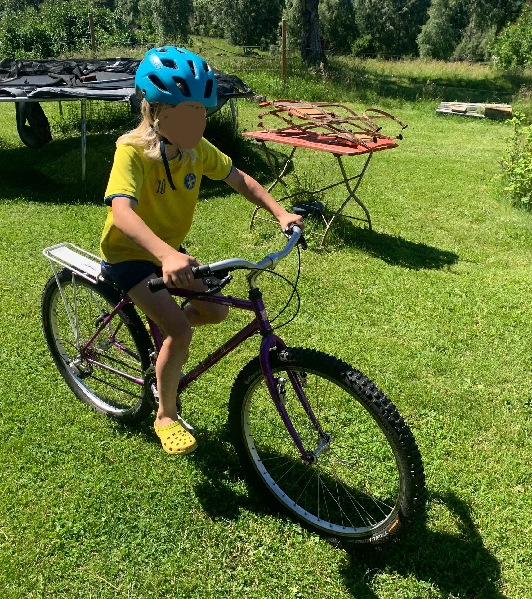

Samtidigt, hemma i la Casa:

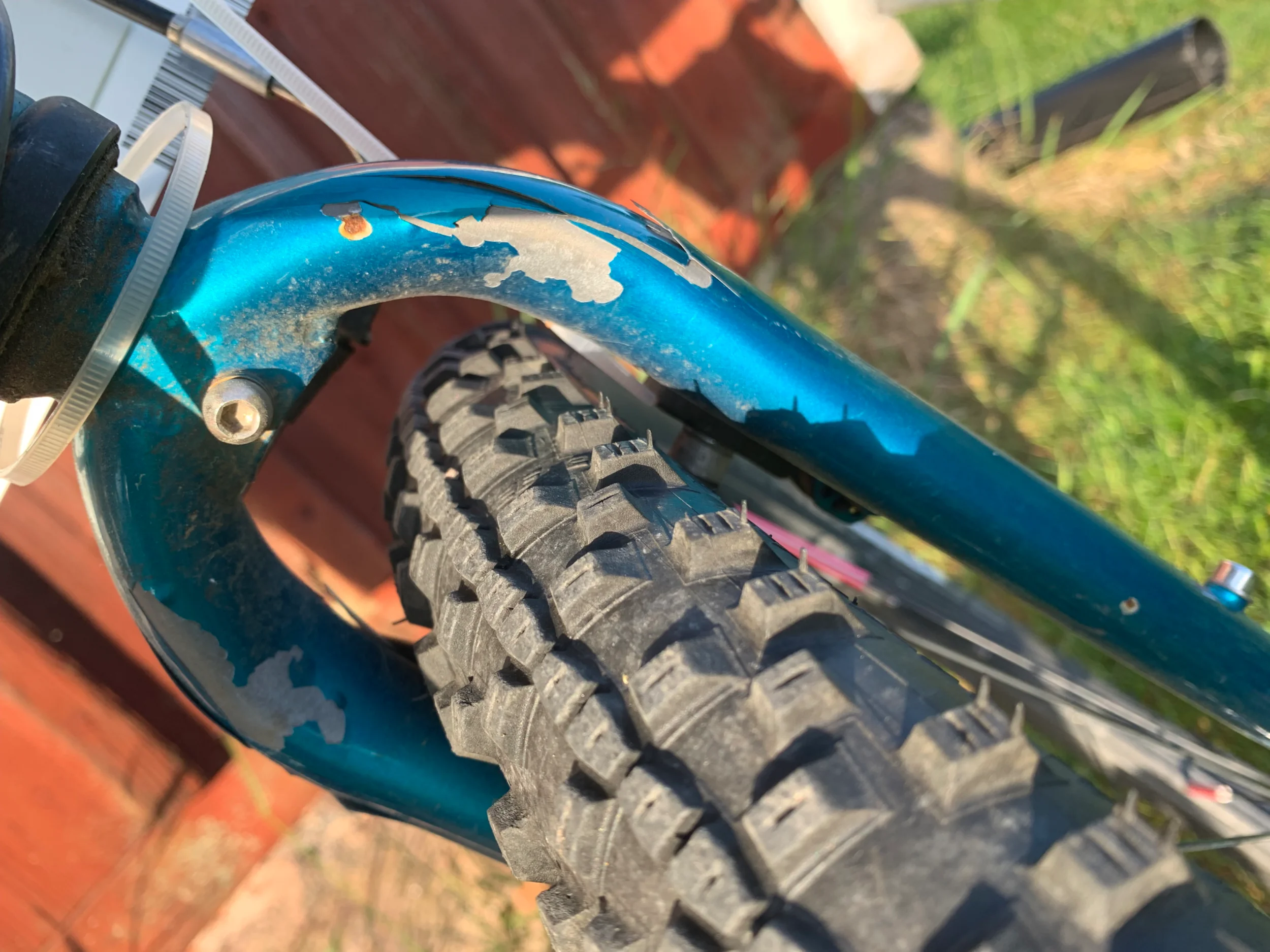

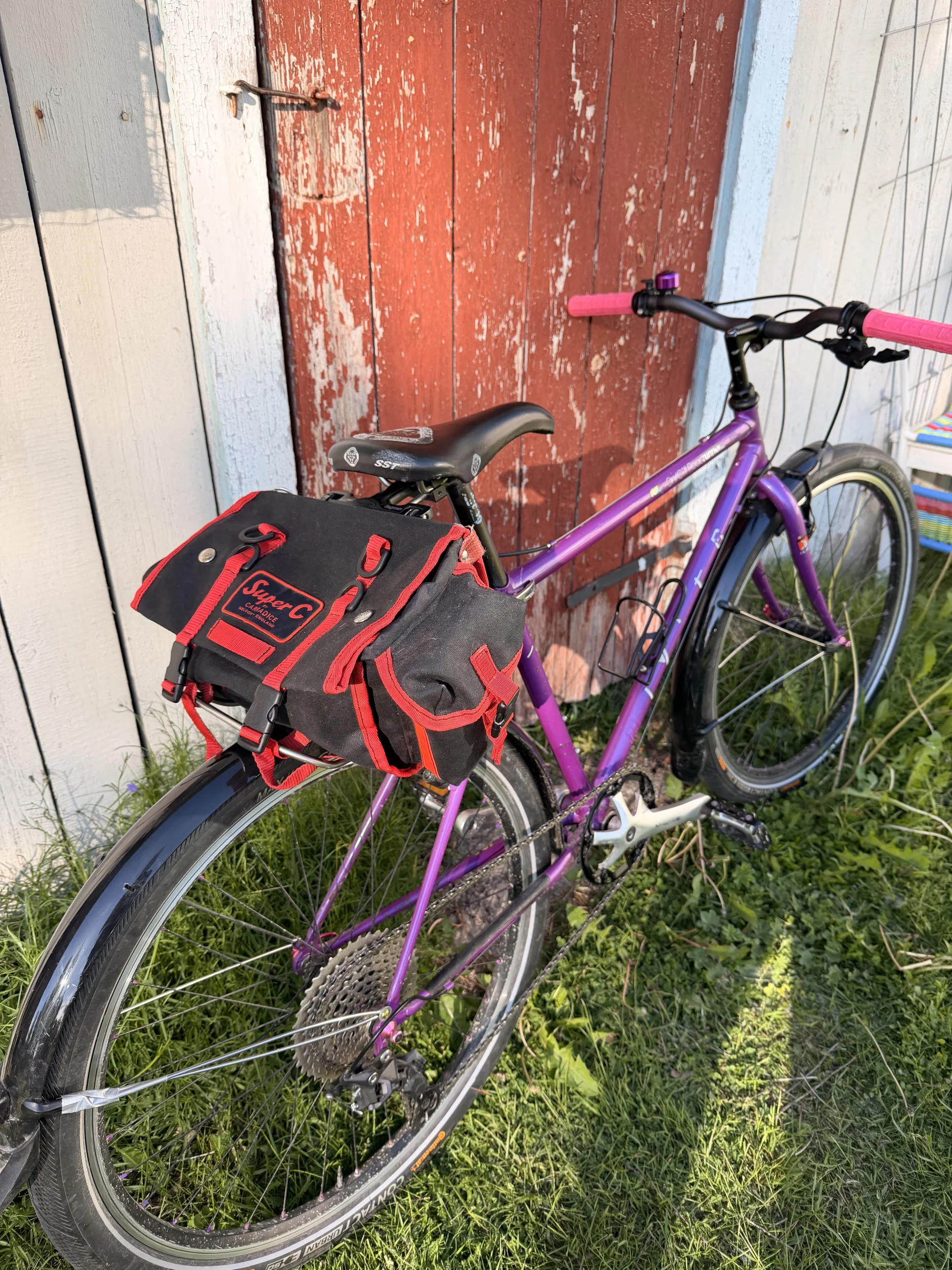

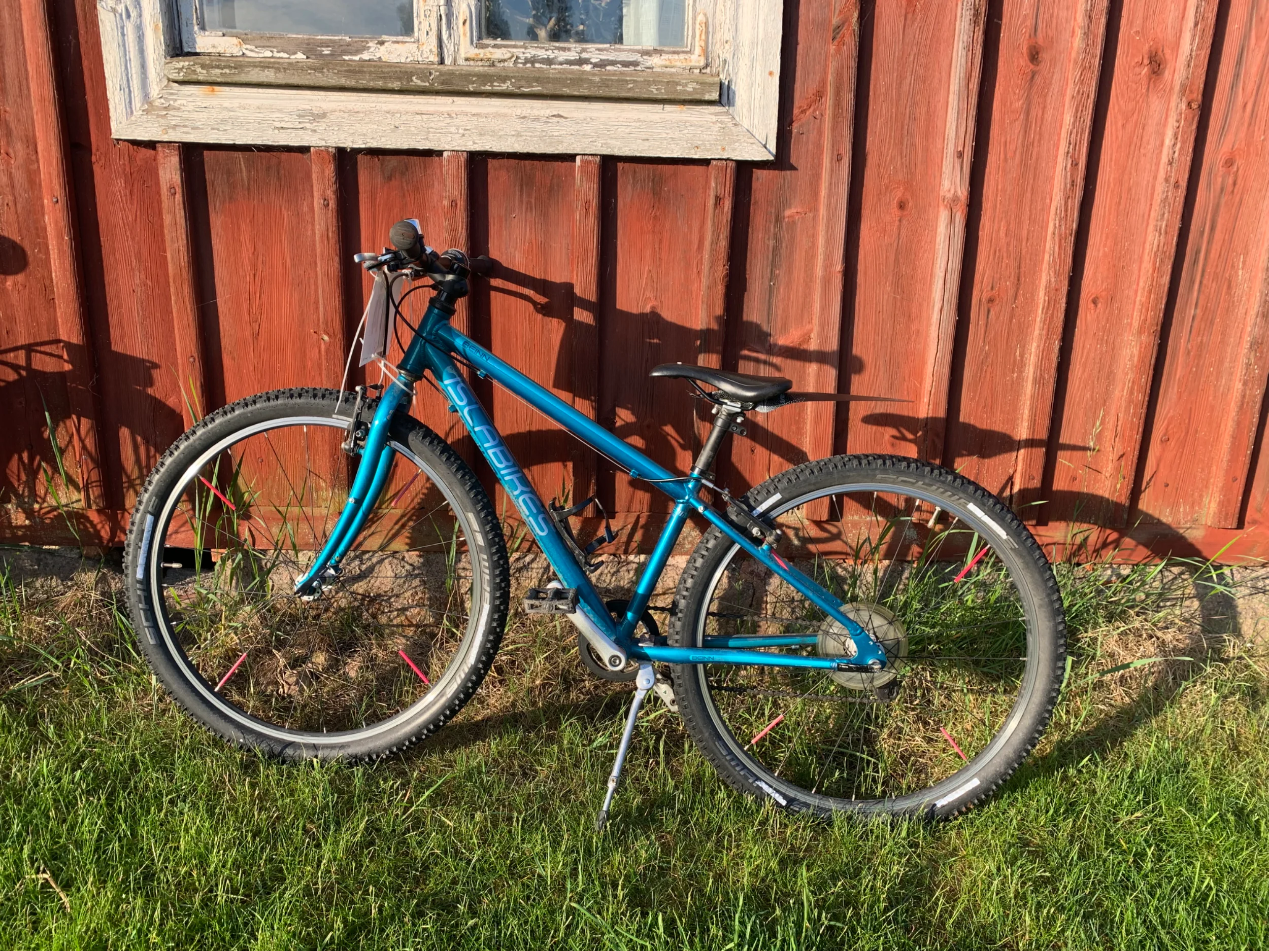

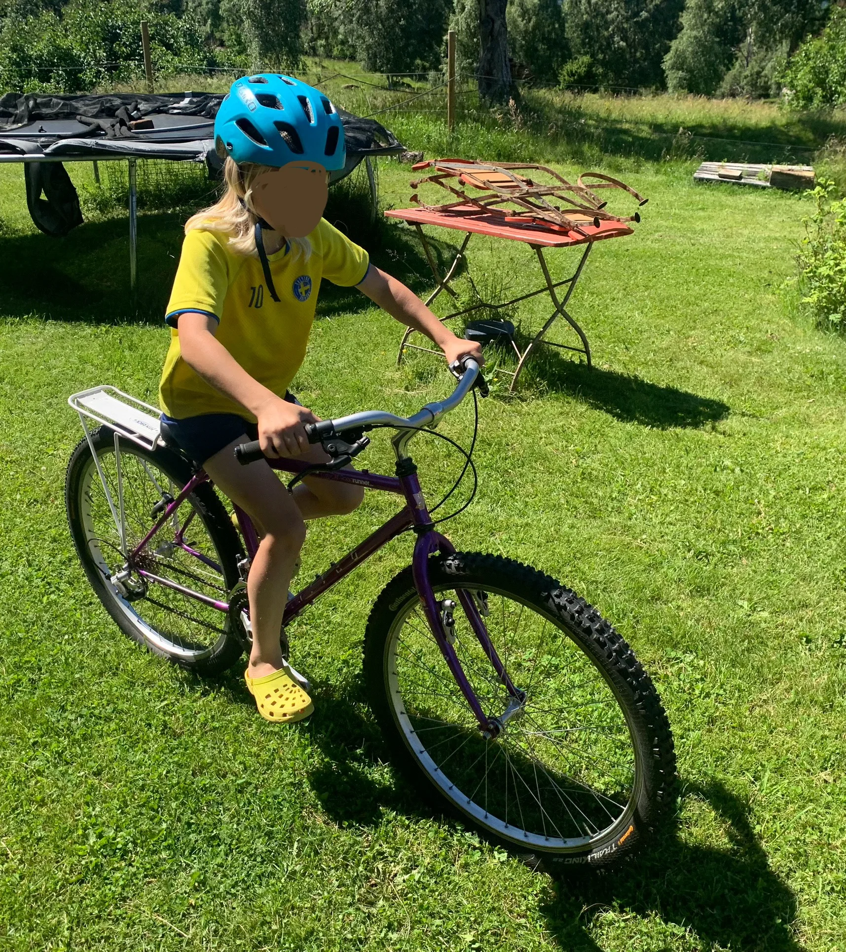

För ett par veckor sedan dammade jr rakt in i väggen med sin övergångscykel, en Islabikes 26:a. Väggen höll. Jr likaså. Tyvärr gick det inte lika bra med cykeln:
Den brann hett och fort, dog ung och blev på så vis ett vackert lik. Men det är inget att gny över. Grabben får sträcka på sig så att benen når ända upp, och idag började vi pilla ihop hans 16.5:a On/Off. Som jag har väntat.
Den saknar ännu fungerande bromsar, och däcken ska bytas mot ett par tunnare saker så att cykeln sjunker ytterligare någon centimeter. Men annars tar den sig riktigt fint. 200CX är grejer för killar med hår på ryggen. DX-reglagen kommer från den gode @Moses95, pakethållaren kommer från yardsale-tråden, däcken från @SebbeK, bromsarna från k&s och tom. kedjan, ännu ett par länkar för lång, är kannibaliserad från brorsans 3X. Det blir inte spit shine och talisman-nivå på bygget utan fokus blir att få skiten i rull. När han sedermera växer i mina 20.5:or och 22.5:or så kan vi gå loss med snyggprylarna. Till dess blir det far from good but good from afar.
Håll utkik här i tråden, den kommer att skifta mot det majestätsblå.
Visa bilaga 837043
Visa bilaga 837044Visa bilaga 837045

Jag vet inte exakt, men nånstans strax över 130 cm. Sadeln är nedtryckt så lågt det bara är möjligt och han lurar döden vid varje start. Men väl uppe i sadeln växer vingarna ut på ryggen…
…och hornen växer ut i pannan. 😬
Livet med framväxel alltså. Från att ha följt alla tillväxt- och utvecklingskurvor lydigt så tog han igår ett veritabelt sjumilafjät.
Edit: Jag frågade AI - Visst är det underbart att inte behöva kunna något själv? - och han är 132,5 cm. Några cm till kommer sannerligen inte att skada. Men det funkar.

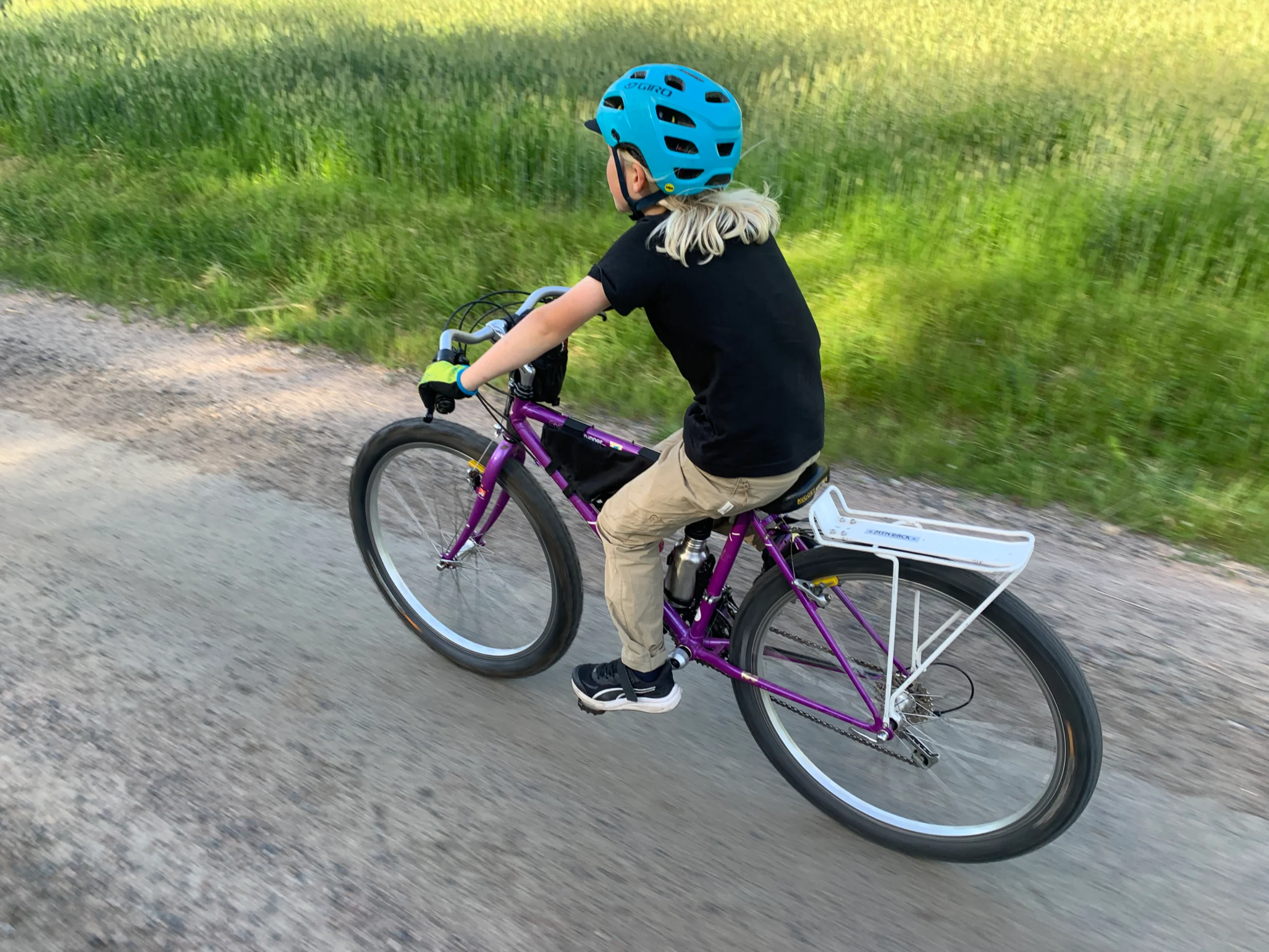

Först testa nya cykeln, ännu iförd nattlinne, sen äta frukost:
Ikväll blev det Miyata-duett till Människobyn…
…för inmundigande av gelato straordinario…
…så att vi skulle orka cykla hela vägen hem och gå och lägga oss.
En vanlig dag i livet som Miyata-farsa.
Jr:s plan är On/Off + On/Off Ätradalsleden och Kattegattleden till kusinerna i Skåne senare i sommar. Vi får se om vi kommer oss iväg, jag hoppas.

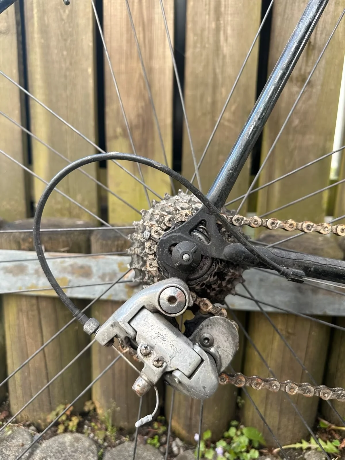

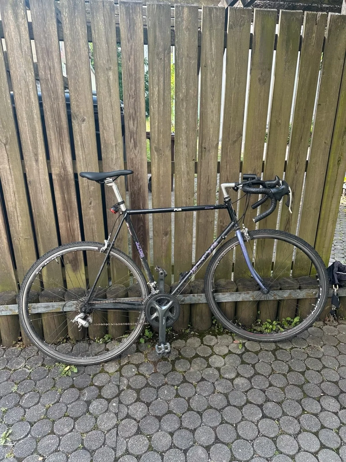

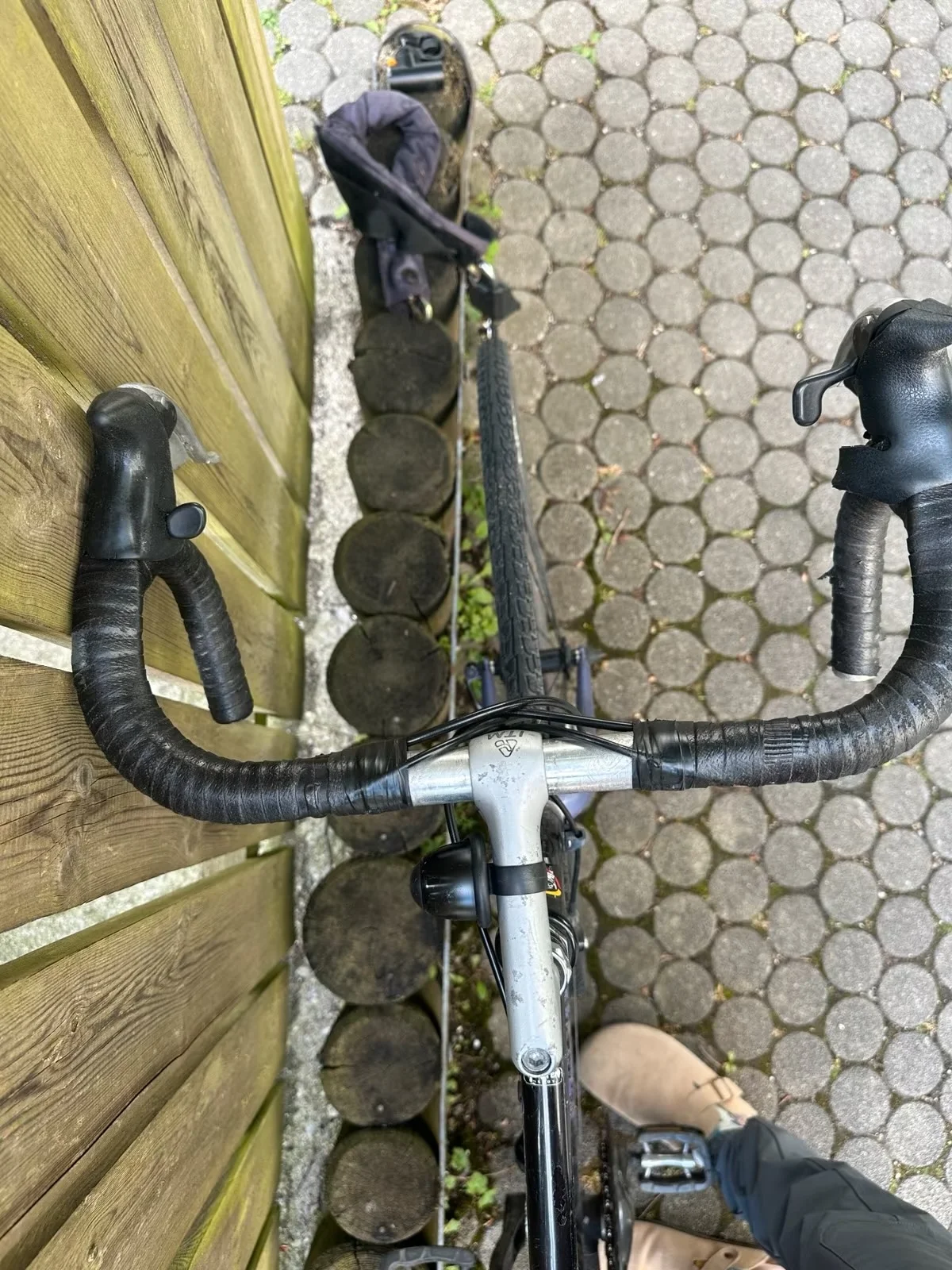

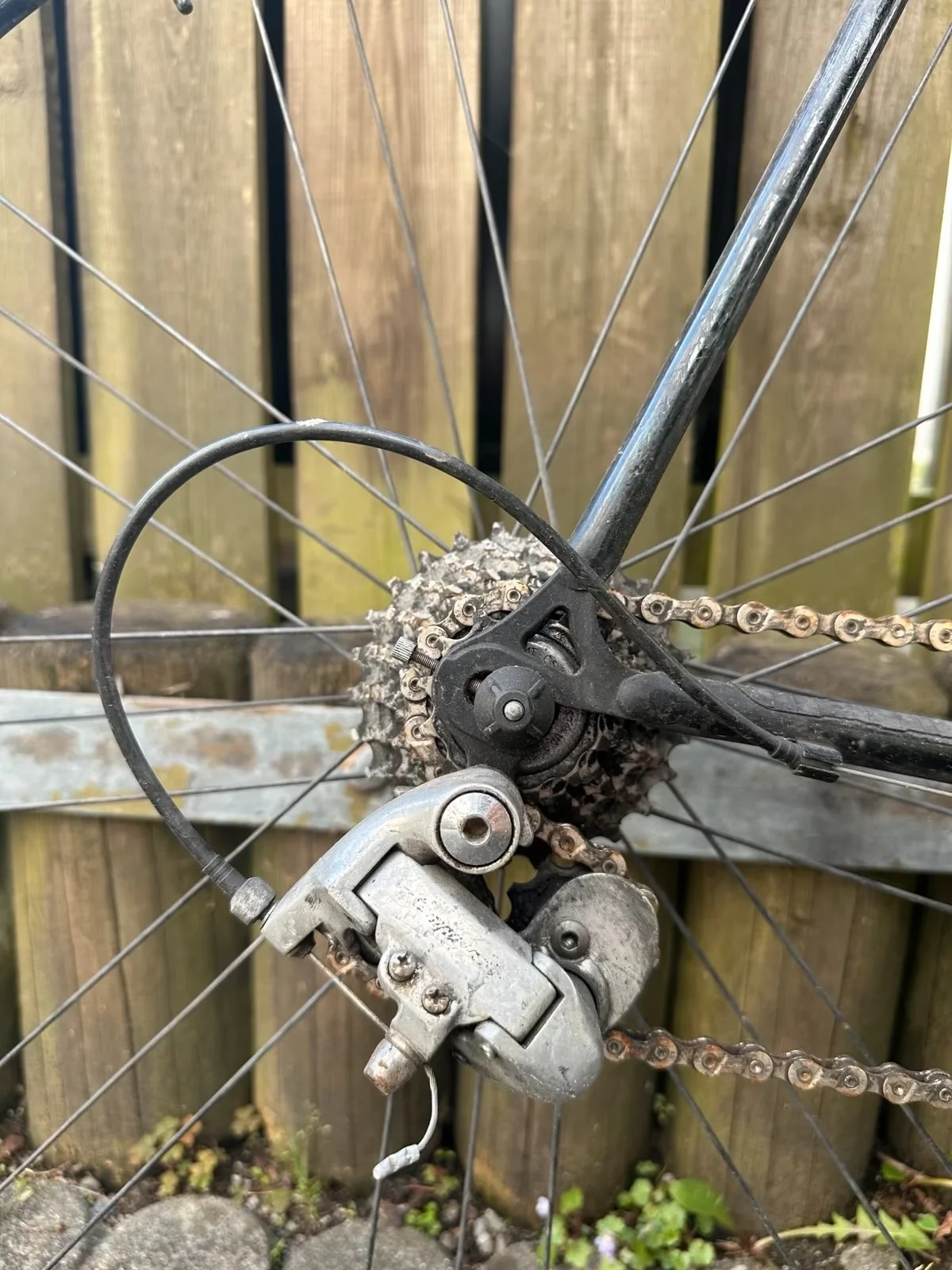

Min vanliga pendelhoj utvecklade ett irriterande knirr i baknavet, får se det positiva i att ha cyklat tillräckligt med en cykel för att slita ut nåt. Tyvärr en modern komponent som jag inte fixar på en kväll med ett djupdyk i lådorna. Så jag slängde en pakethållare på det senaste bygget och trampade iväg 22 km till kontoret genom trafiken i Muenchens överfulla gator:
Rätt storlek på ramen, knallhårda Gravelking slicks med nyservade nav och ändå kändes det halvsegt. Definitivt ingen dålig hoj, men långt ifrån att uppfylla visionen som höjts under timmar av byggande. Hemfärden blev en pina med 33C. Så den naturliga slutsatsen måste då landa i att jag behöver en ny cykel. Ett svep över de lokala annonserna gav en träff på en möjlig kandidat:
Jag har dålig koll på landsvägshojarna och Campagnolo gruppper, och det verkar som det mesta på den här inte är original, förmodligen därför den har legat ute en månad för 120 euro. Nån som har koll på vilken modell det är?
Visa din Miyata!
Visa bilaga 837447
Visa bilaga 837458
Visa bilaga 837457Visa bilaga 837454Visa bilaga 837455
Visa bilaga 837456
GranLux?
