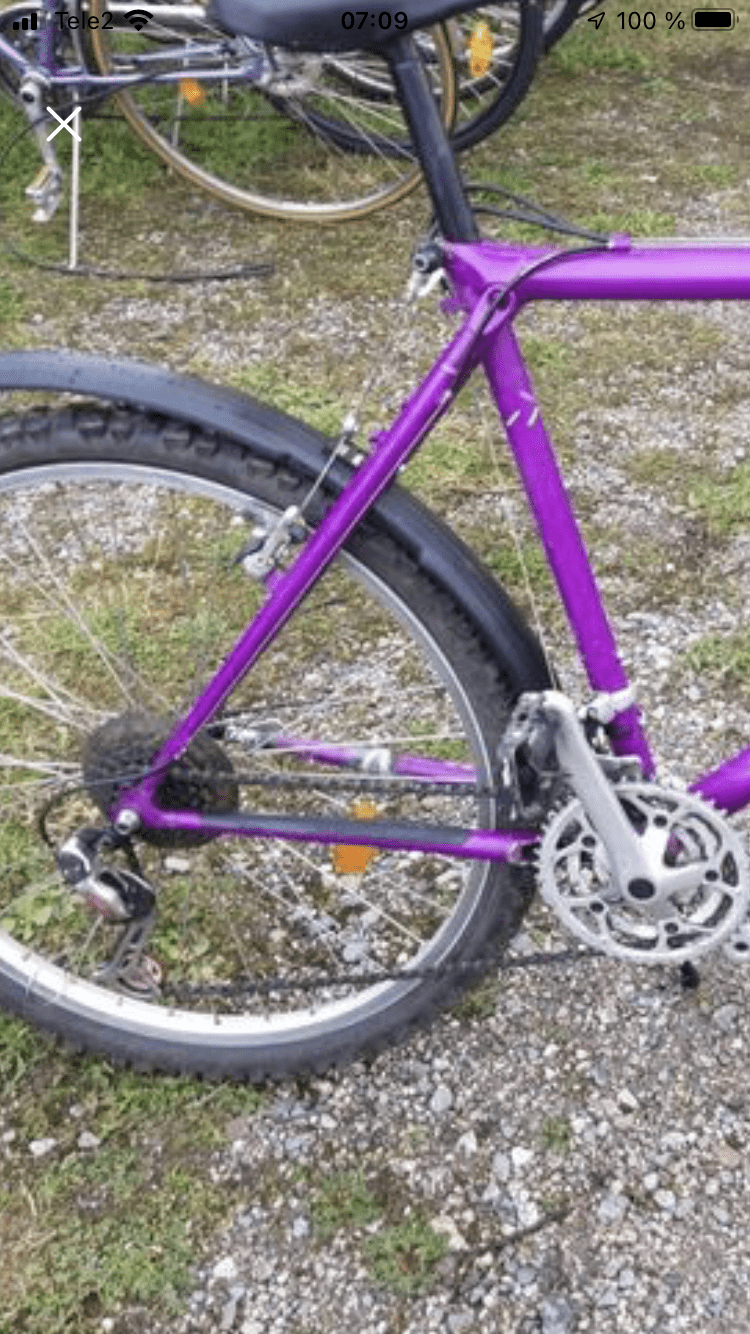

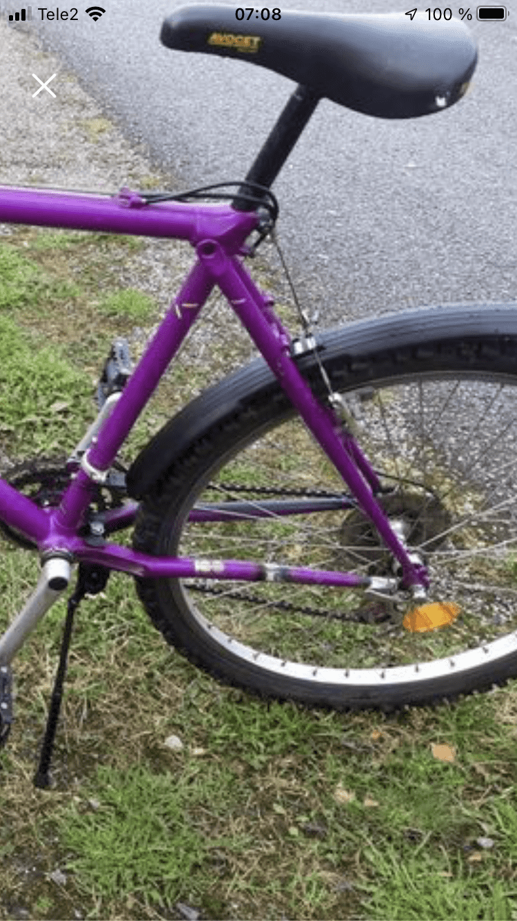

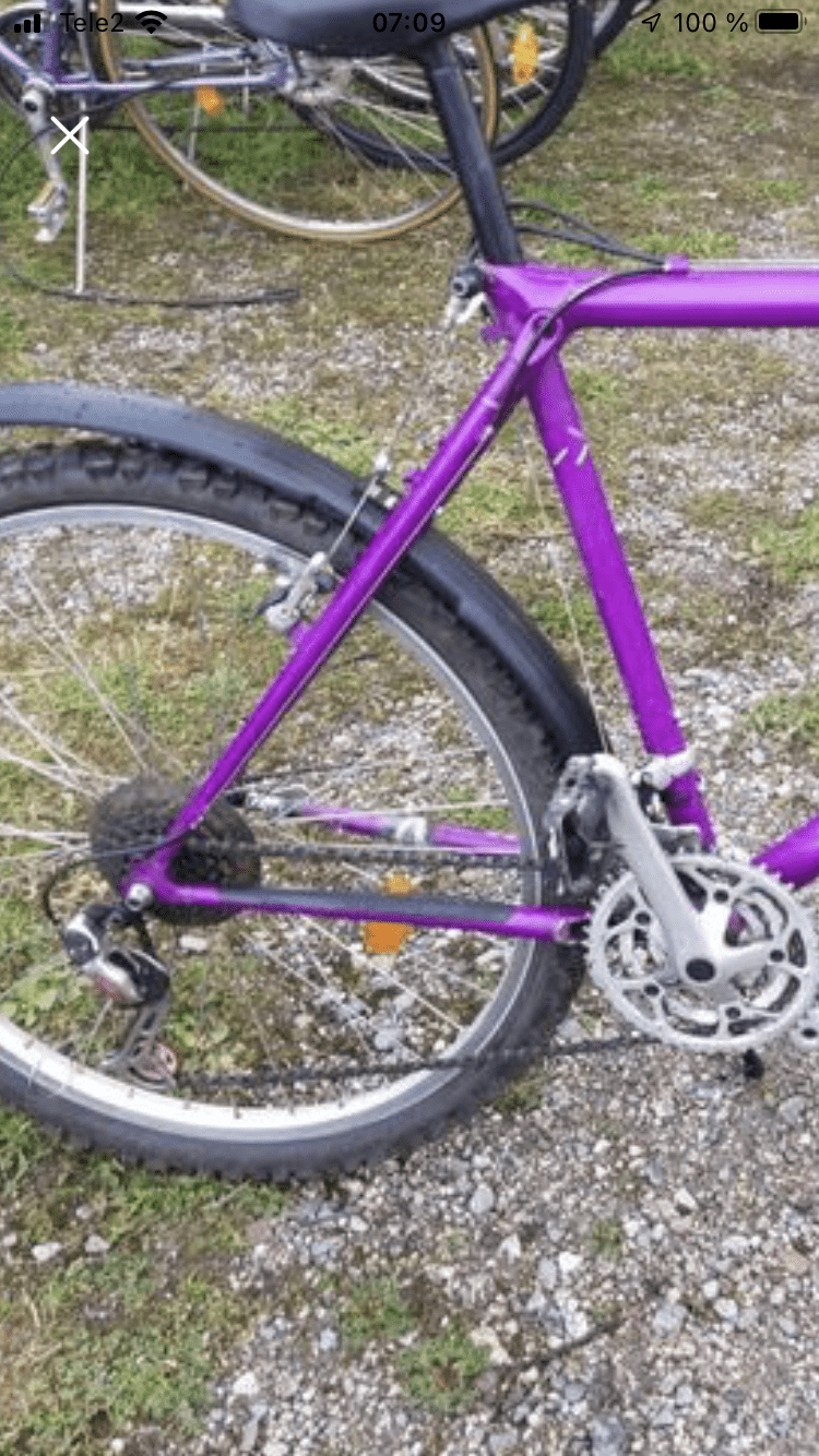

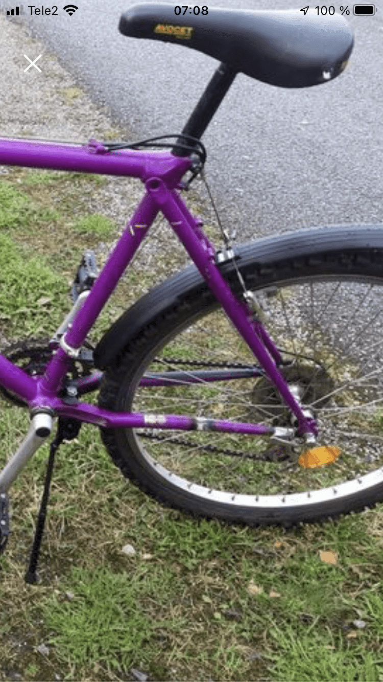

Nä, det verkar vara samma beg-cykel-butik som kränger både i Tuna och Handen. Jag ringde och kollade om den fanns inne och japp det gjorde den, sen kollade jag noggrannare på bilderna och såg vad jag gissar är grova svetsfogar, så jag väljer att avstå.
Grrr. Det finns en särskild plats i helvetet för skrupelfria cykelkrängare.
Visa din Miyata!
Obs obs vill inte skicka nån åt helvete, han lät mycket trevlig i telefon och jag VET ju inte om cykeln är defekt, tycker bara det ser skumt ut på bilderna. Men jag är osäker ändå, vad sjutton är det för nåt?
Visa din Miyata!
Visa bilaga 582413Visa bilaga 582414
Helt rätt, jag backar ett halvt steg och låter mitt milt kategoriska uttalande ovan gälla i generell snarare än specifik bemärkelse.

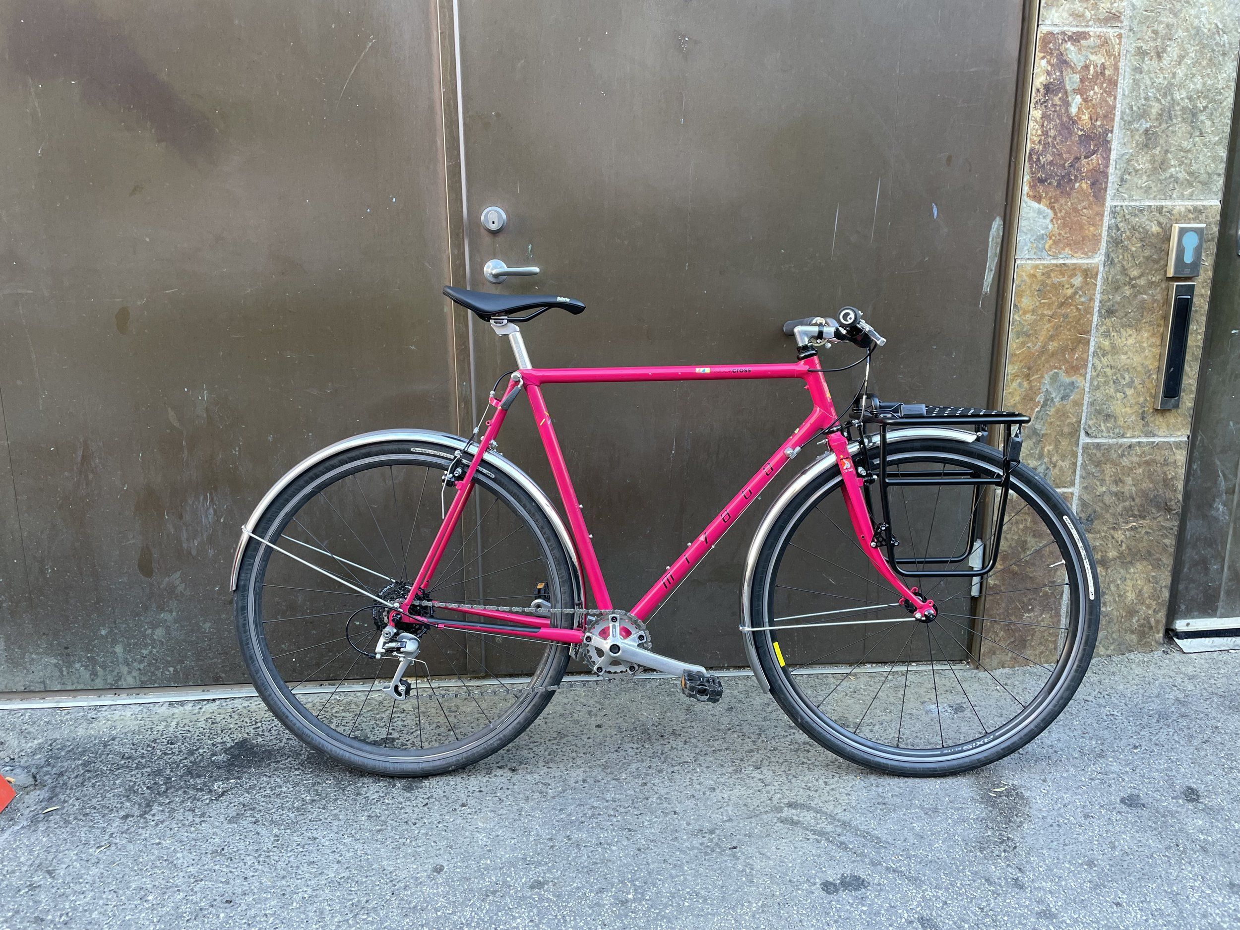

På tal om etyder: igår kväll avlades sluttentamen i distanskursen Gilles-skärmar, 5 högskolepoäng.
Pga omöjligt utrymme att fotografera med rättvisa godkände efter segdragen överläggning en oenig jury undertecknads förfrågan att ladda upp bevismaterialet medelst mobilkamera först idag i dagsljus.
Fortsättningskursen är filmkunskap, nämligen Kieslowskis Den Silvriga Filmen. Då ska de svarta bromsarna och pakethållaren bytas mot, ja ni gissade rätt, silvriga diton.
Precis som föregående kurs finns ingen fast tidplan utan den studerande gör’t när tid finnes helt enkelt.
Snyggt!

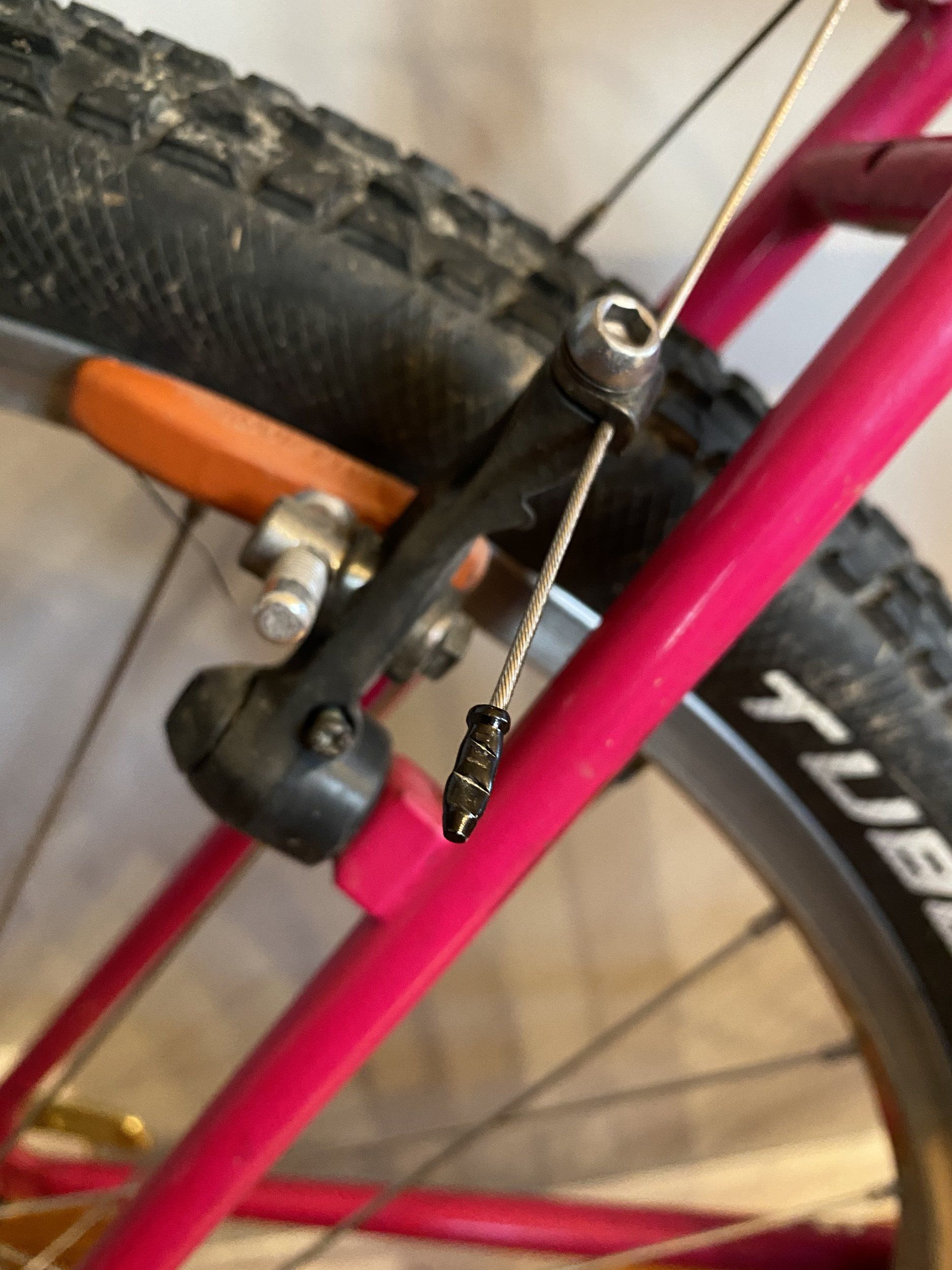

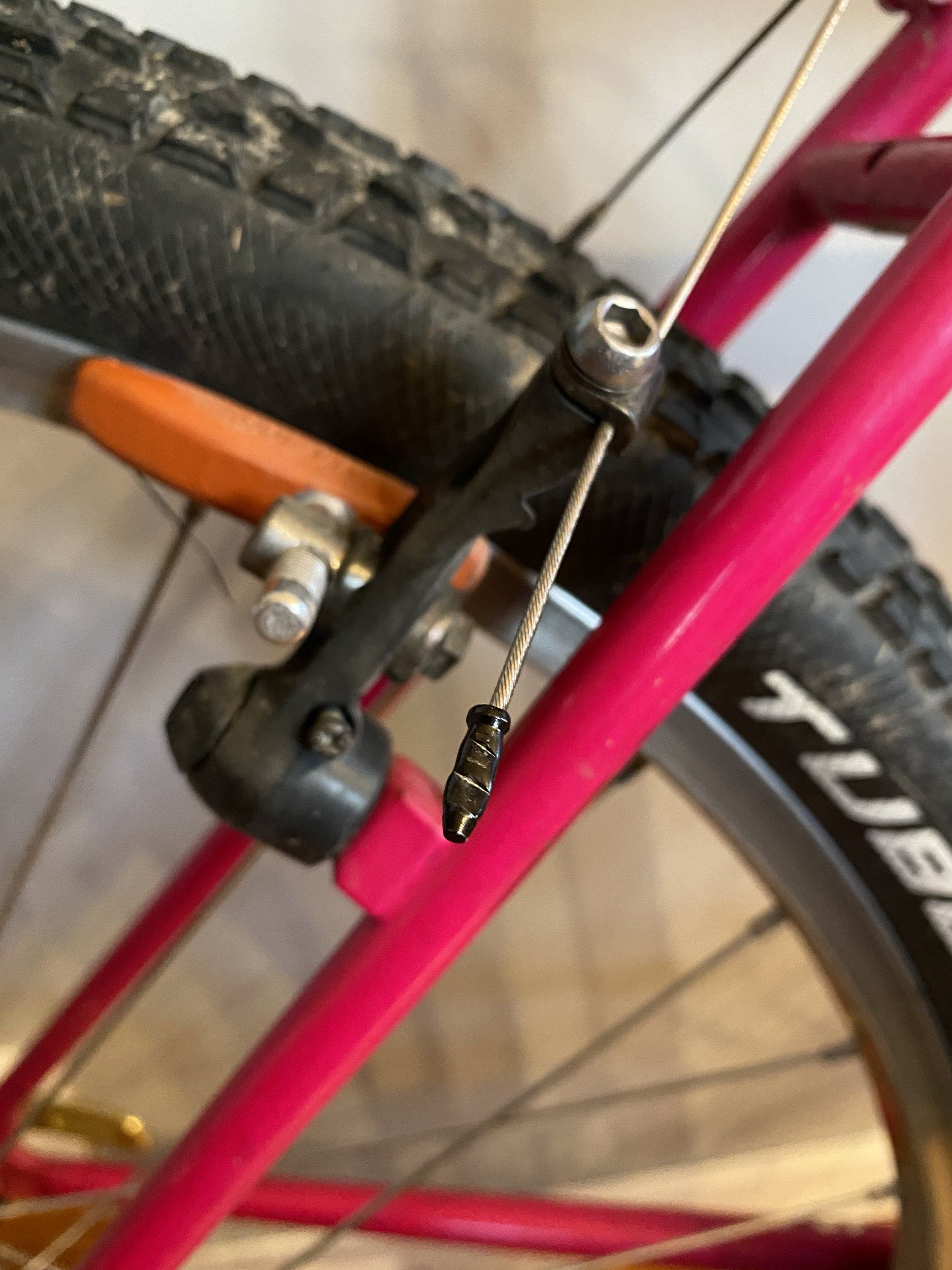

Men hur många framdrev är det på vevpartiet?
Och hur flyttar man kedjan mellan dem?

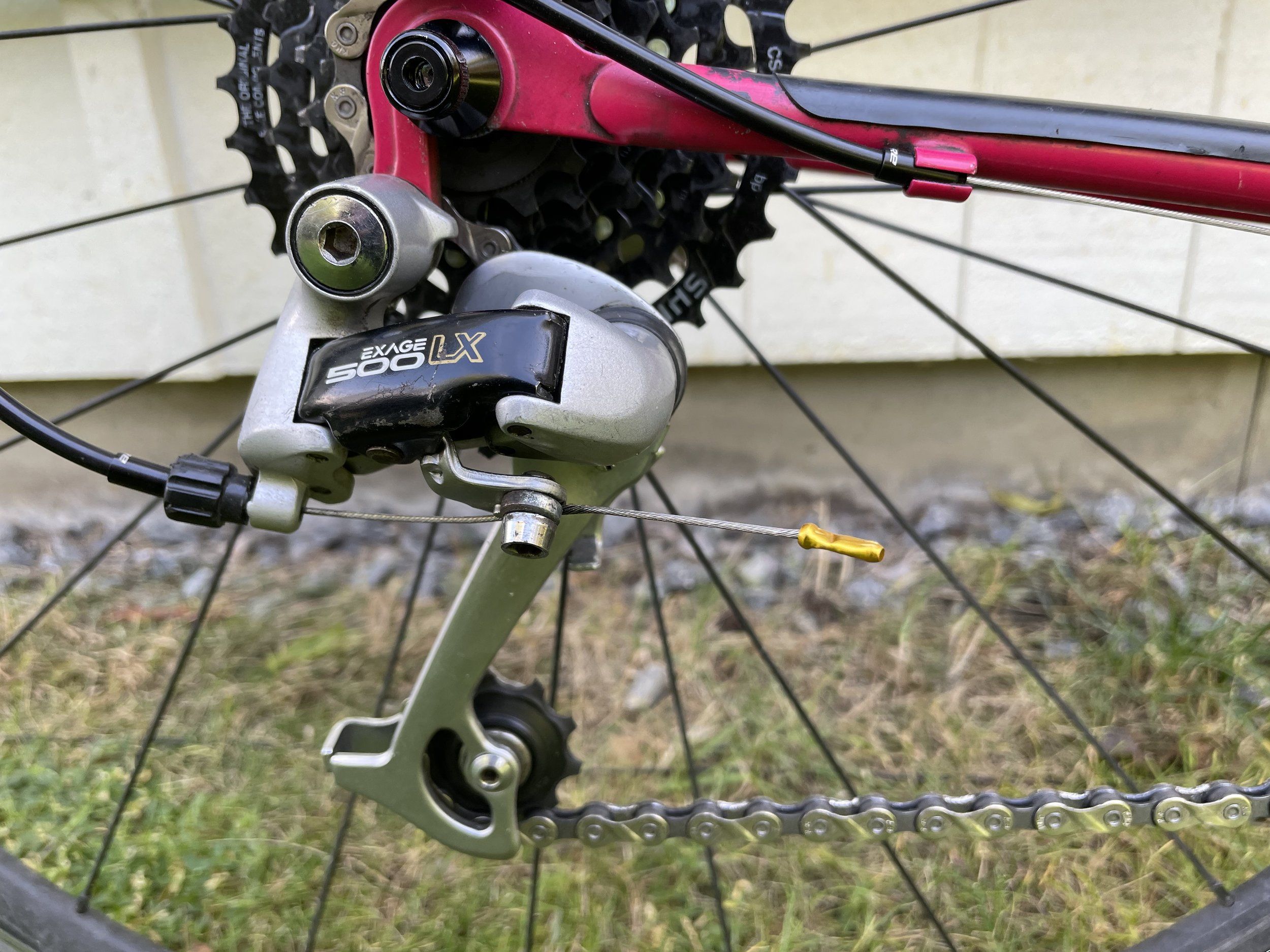

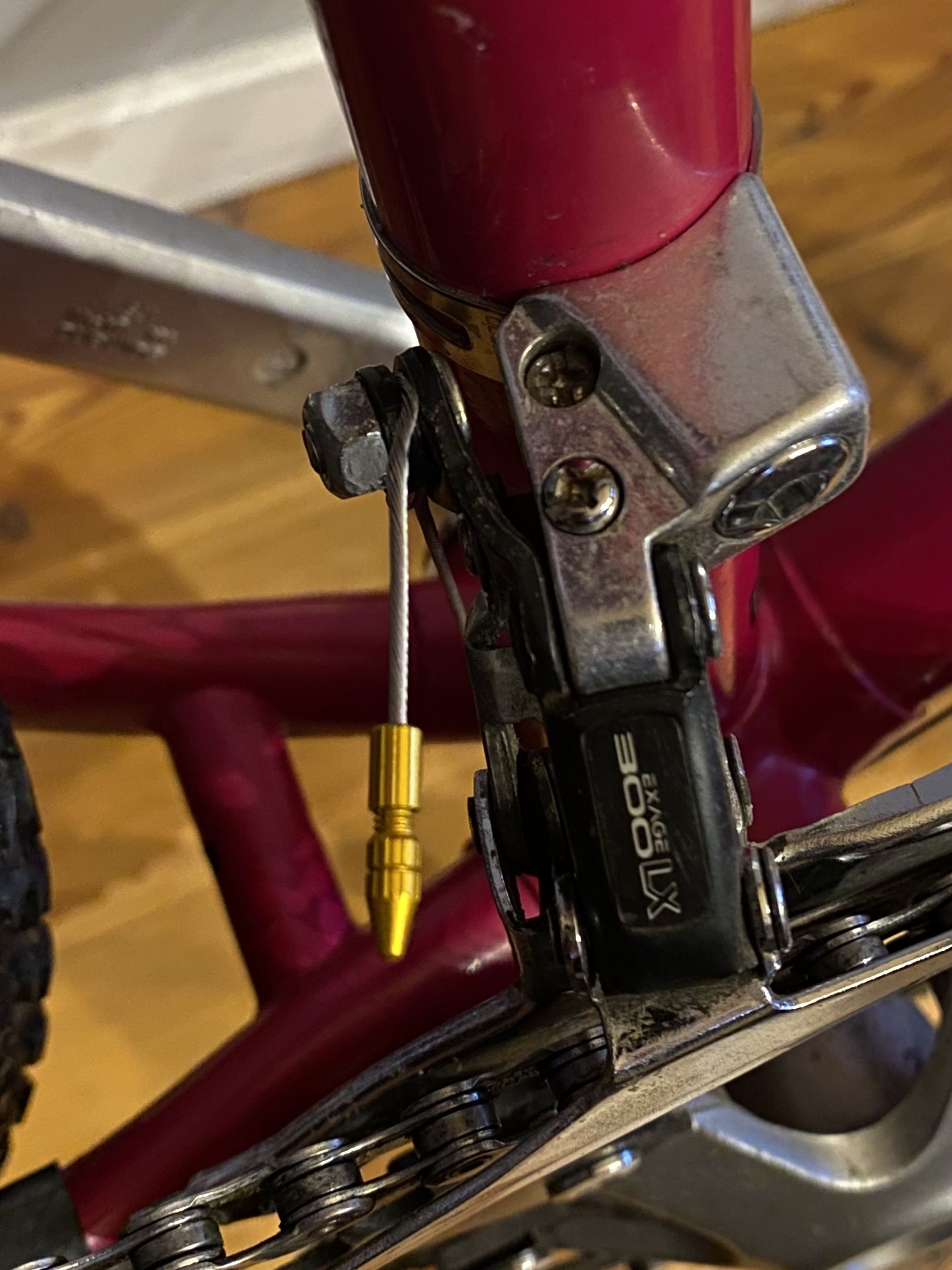

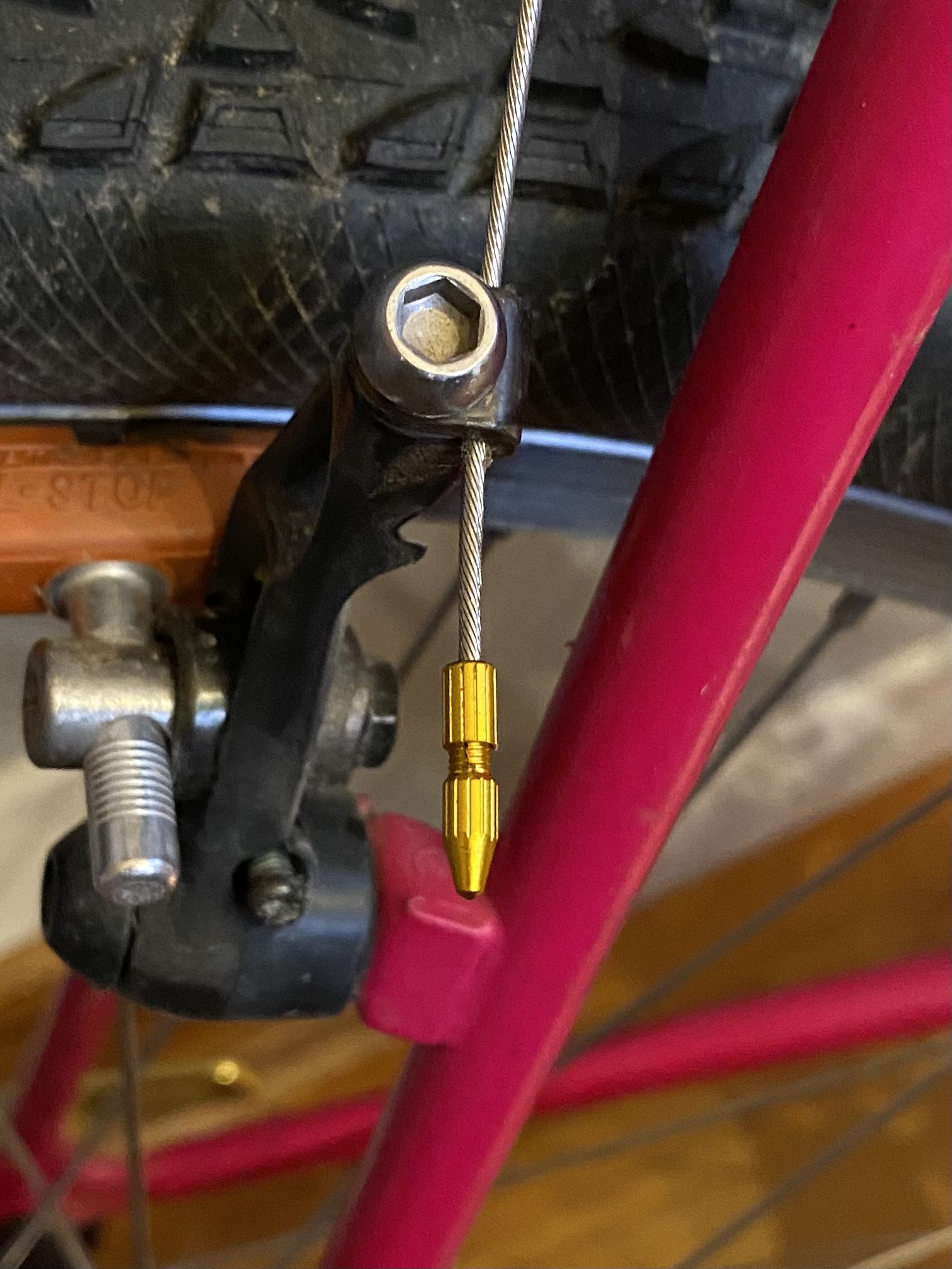

Kapa då även gärna de broms och växelvajrar som sticker ut lite onödigt mkt :sneaky:
Det finns färgade vajerändhöljen i flera olika färger
50pcs-Bike-Brake-Gear-Inner-Cable-Wire-End-Caps-Durable-MTB-Mountian-Bicycle-Cable-Tips-Brake.jpg_Q90.jpg_.webp
Men vill du ha det riktigt elegant löder du den avklippta änden av vajern (det är svårt med rostfria vajrar)
eller så droppar du en droppe snabblim/superlim på vajeränden. Superlim säljs billigt i lagom små förpackningar på Biltema för endast 24,90 SEK https://www.biltema.se/bygg/kemikalier/lim/superlim-2000035422

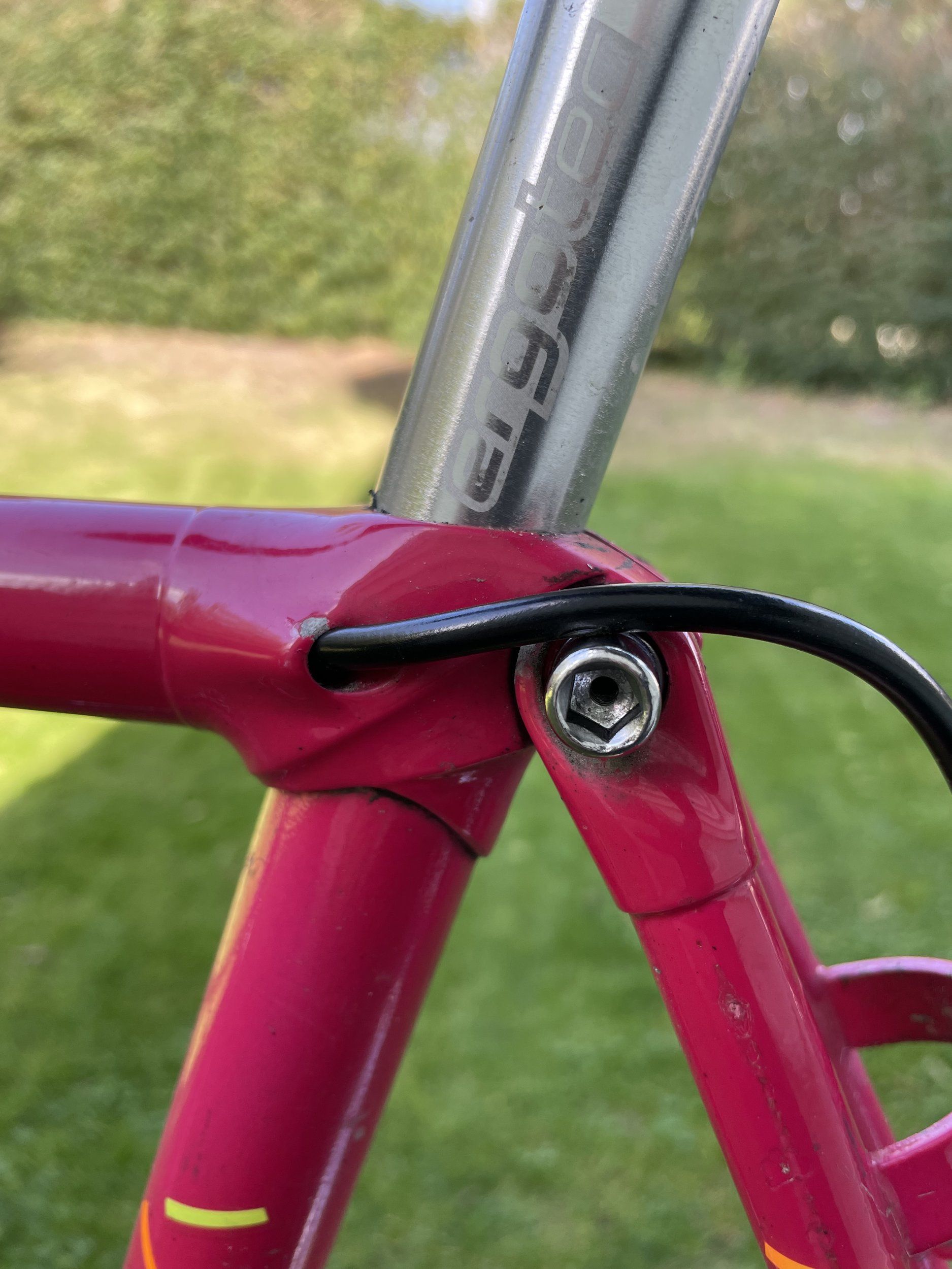

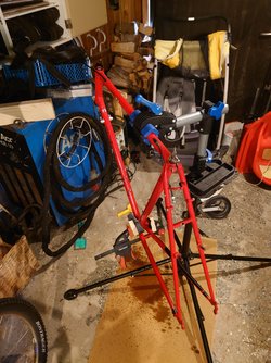

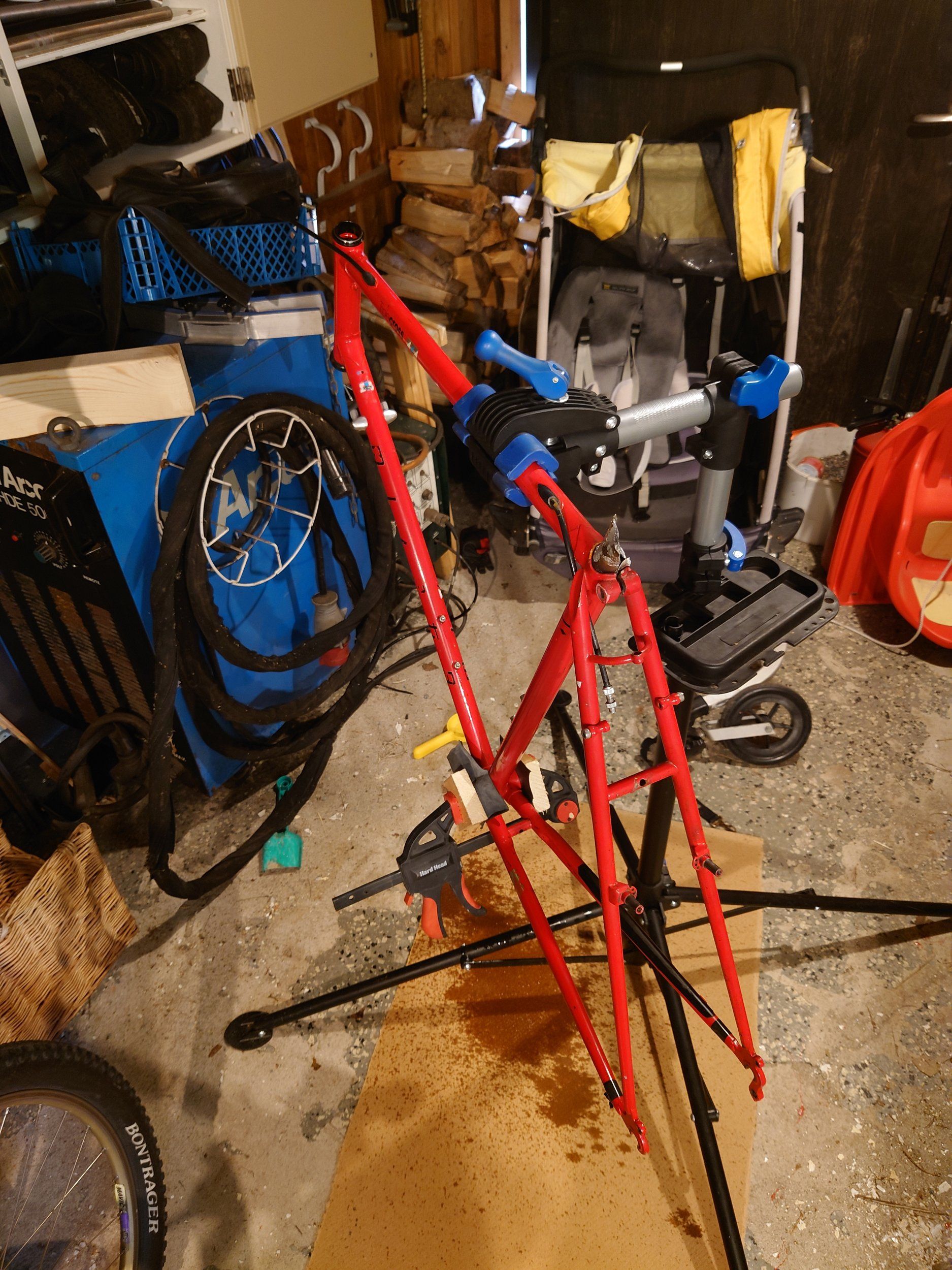

Jag är ledsen om jag avbryter pappaskämtskavalkaden här, men här kommer anteckningar från ett källarhål (eller garage då...)
Jag ligger fortfarande under i kampen mot sadelstolpen, men det bubblar och fräser sen i förrgår vilket ändå ingjutet visst hopp.
I övrigt muttrade min fru något om filmen "tillsammans" när jag på frågan om jag skulle gå och lägga mig svarade att jag nog en skulle ut i förrådet och polera en styrstam istället. Men nog om det.
Nåväl, bildbevis bifogas
    734.4 KB · Besök: 78
Visa din Miyata!
Jag börjar nästan känna mig tacksam över att jag var för kort för den där ramen :)

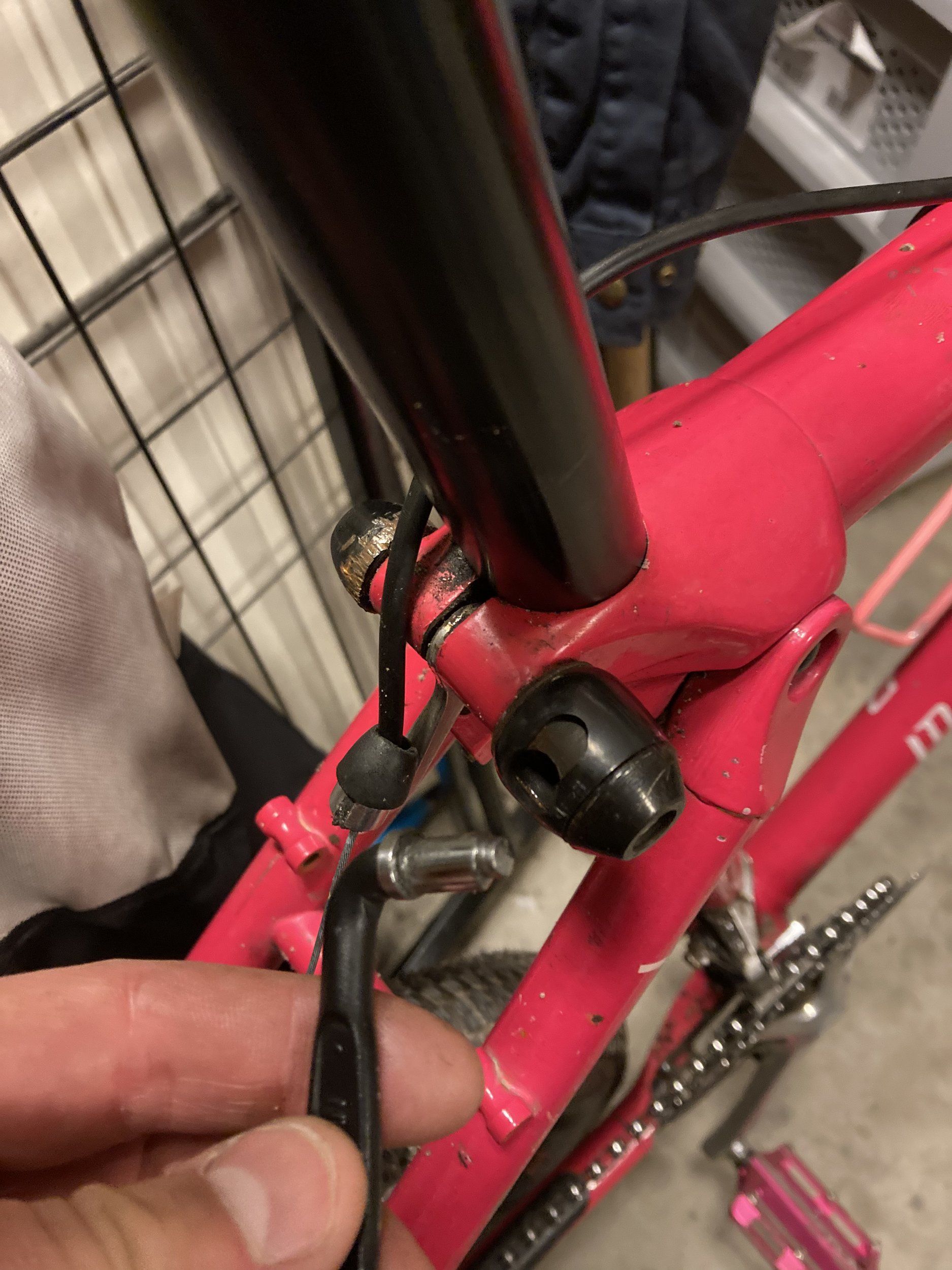

Flamsade runt i lokala parken (Haga) på jungfrutur. Förhållanden magiska men det mekaniska lämnade en del att önska.

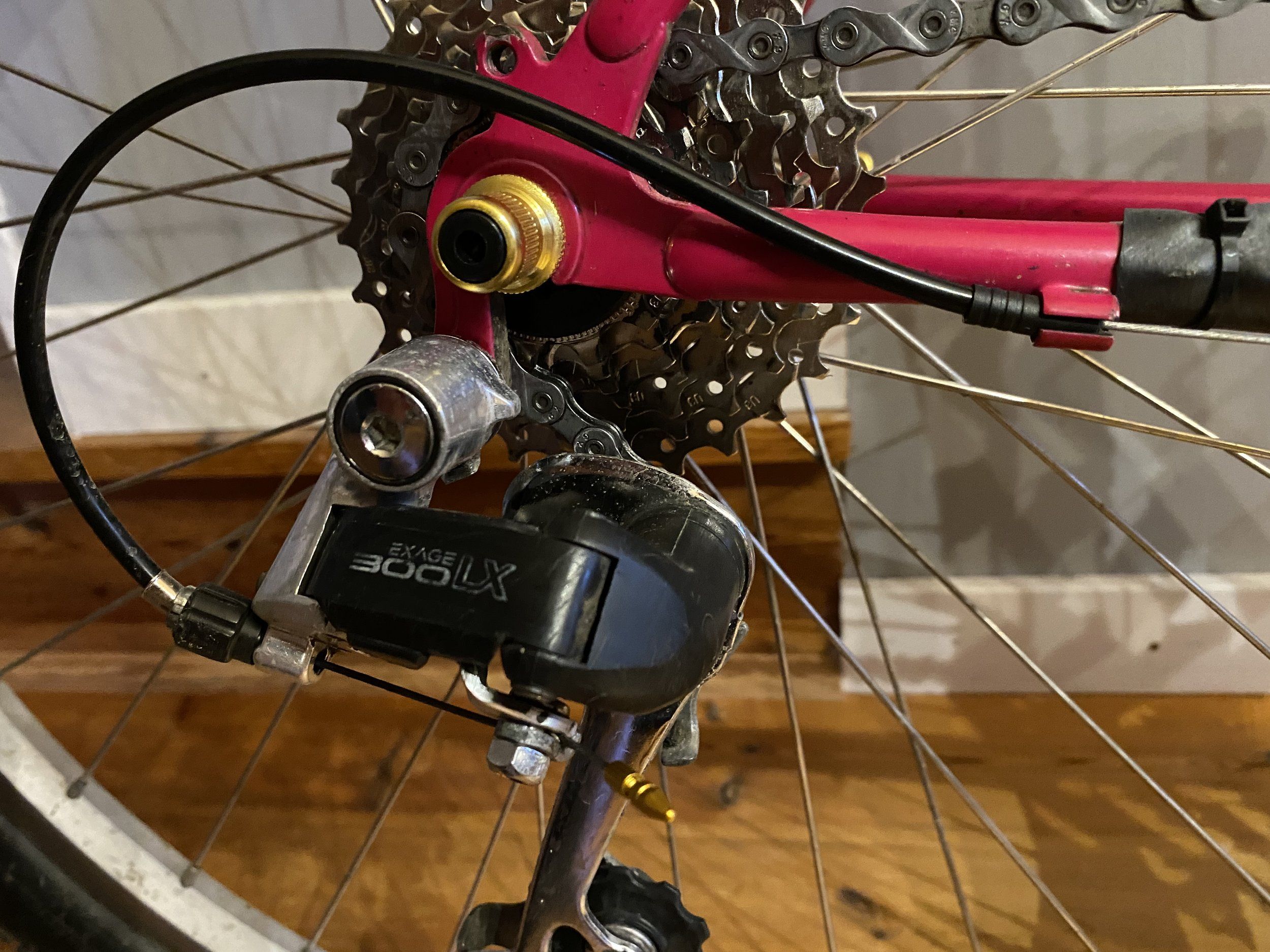

Inte fått till styrlager, blir trögt åt höger men inte vänster. Släpper& Glappar, har fipplat tiotal gånger med andra styrlager eller liknande men går bet här. Följde tips om lösa 5/32 kulor. Min sadelstolpe sitter iaf inte fast, den glider. Är 26.8mm rätt för en trailrunner 90-något?
Sadelklämman är i min uppfattning paj, när man viker den inåt komprimeras den något men ej tillräckligt. Tidigare ägare har varit på med polygrip på ”muttern”.

Diametern på stolpen är rätt (enligt min erfarenhet) men du bör nog byta ut snabbkopplingen mot en ny eller mot en vanlig, rostfri insexskruv med mutter.
Hur ser lagerytorna ut på styrlagret?

Tja, 26.8 är rätt och sätter du i vredet när skruven är i botten så skall det gå att få i den. Skruva ut skruven och vrid ut vredet så är stolpen loss?

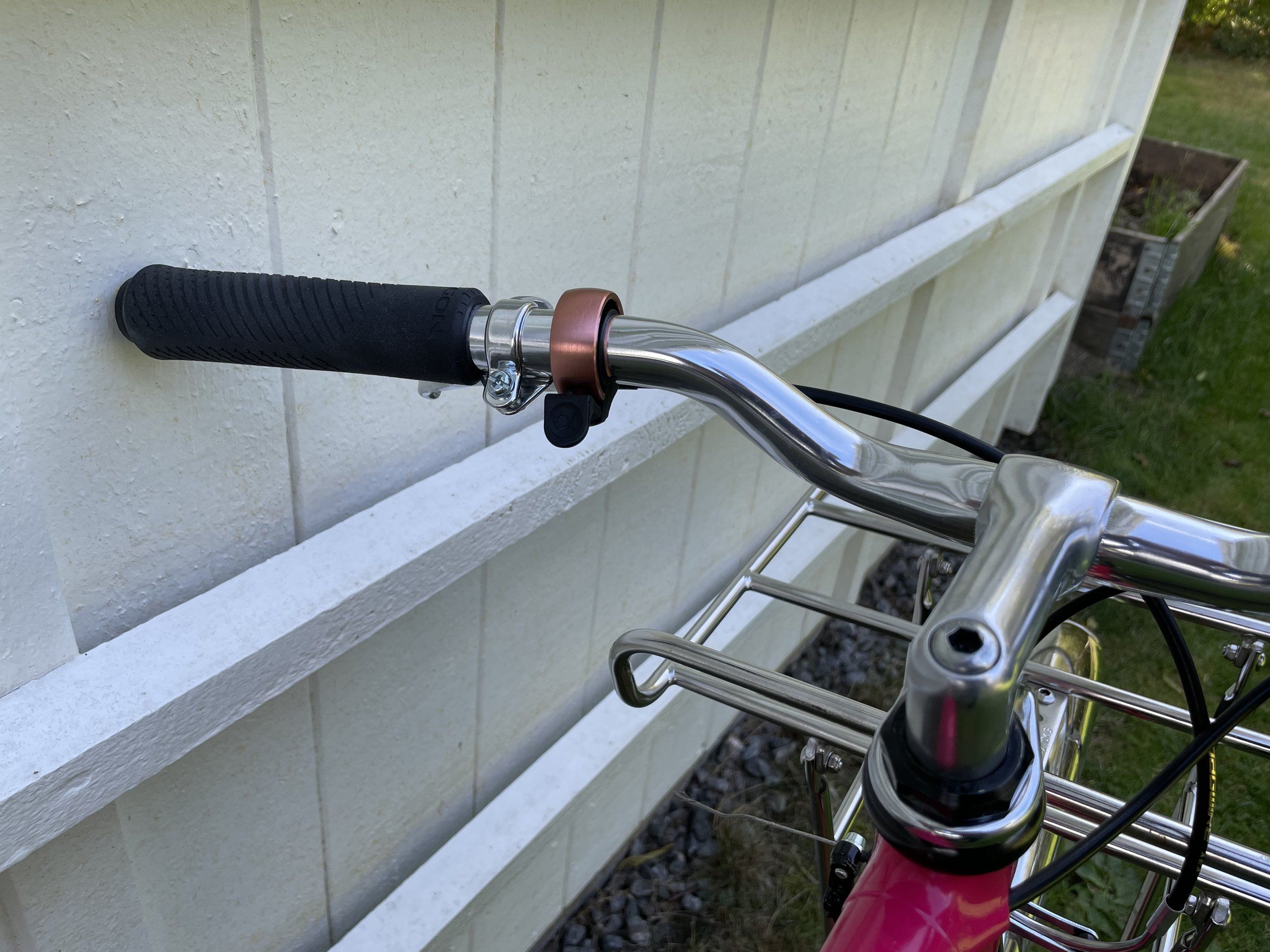

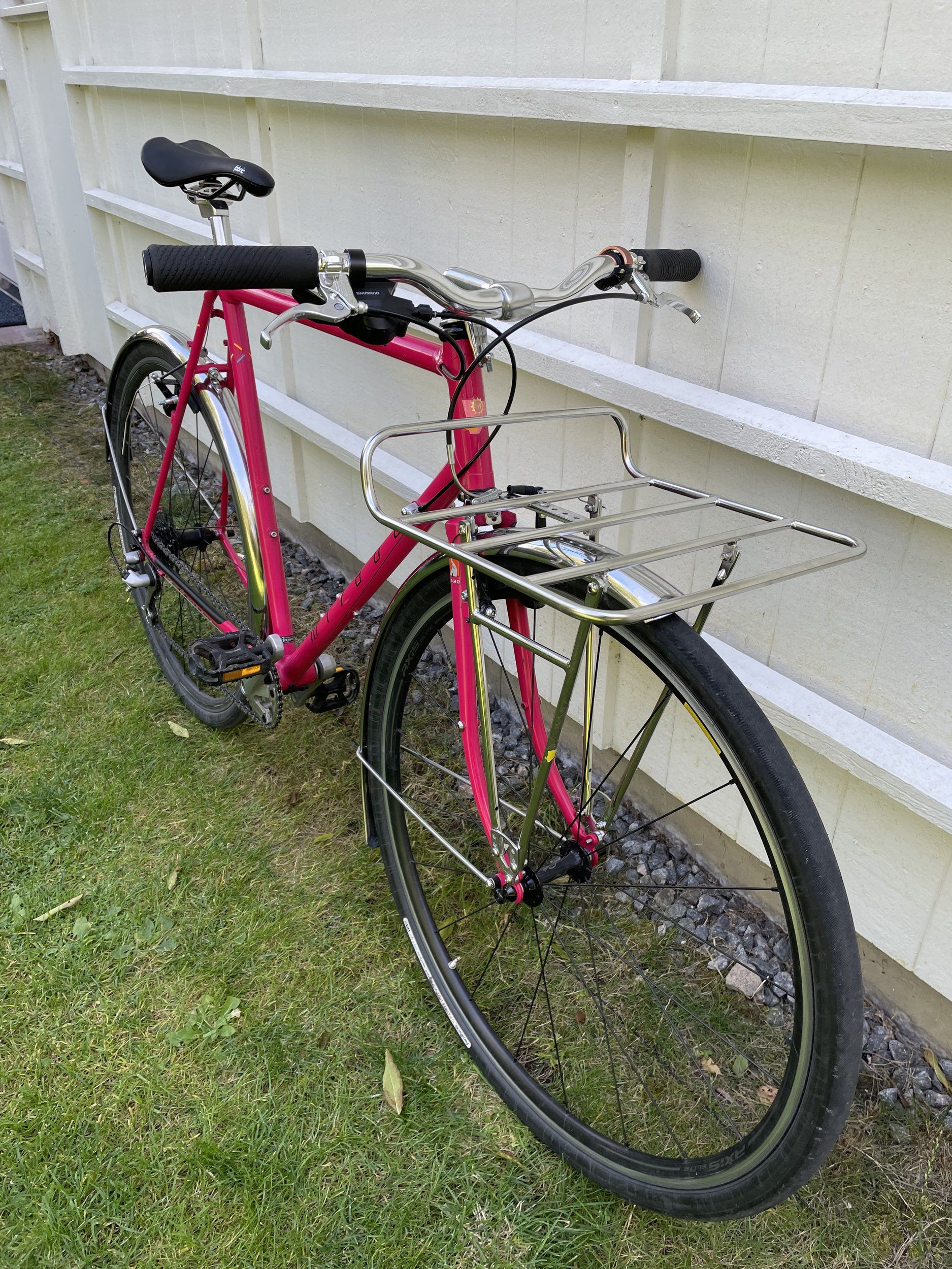

Pelagon på! Fick även dit kabelhängaren för de nya cantisarna fram, även om själva bromsarna inte hanns med idag.
Precis som nämnts redan är det detaljerna som gör’t. Trodde att ringklockan skulle vara mer åt guld, men det blev rätt bra ändå.
Och på spåret sadelklämma så lyckades jag efter lite krångel få dit infem-bulten som jag har i hjul och sadelklämmor även på andra cyklar. Inget hundraprocentigt stöldskydd kanske, men bättre än inget.

Fan vad snyggt pelago-racket blev! Jag som tänkt att jag klarar mig med den helsvarta variant jag har liggande till mitt bygge...
Visa din Miyata!
+1!
Jag låg faktiskt igår kväll och kollade in Pelago till min än så länge orörda tusing. Kanske helgerån att byta ut original-bakpaketaren egentligen, men silver är ju så mycket elegantare än trettifem år gammal solblekt svartlack.
