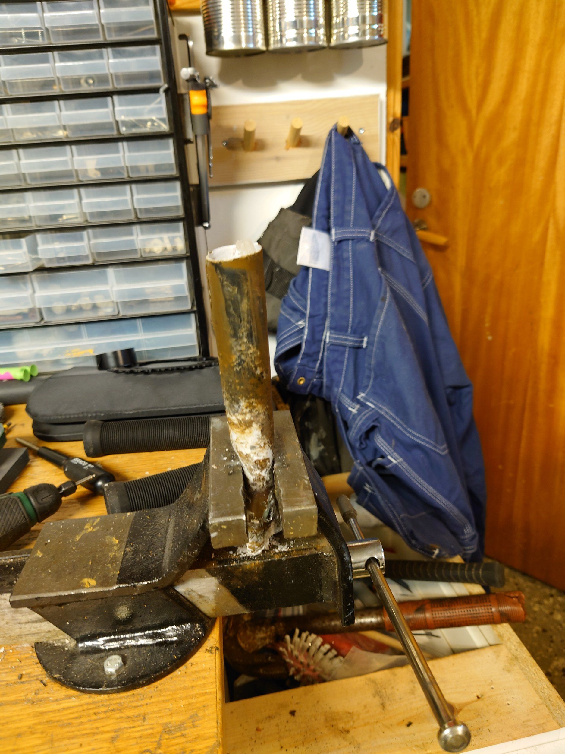

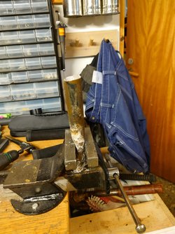

Tålamodet tröt, tyckte det kändes som att stolpen nog lossnat, så sköljde ut ramen ordentligt och satte igång att så att säga mekaniskt få ut stolpen.
Det gick väl skapligt tyckte jag och helt plötsligt var stolpen loss. Men hade den inte blivit lite kortare sen sist? Det har ju i och för sig fräst och bubblat bra, så kanske att resten frätts bort?
Nja, det visade sig nog att det sitter kvar en förvisso numera väldigt tunn, men likväl en del av stolpen kvar i ramen. Det är dock inte något problem att få i en ny stolpe, så nu väger jag ivrigheten mot det rätta sättet att lösa problemet på. Vi kan väl säga att ivrigheten i skrivande stund har ett visst övertag.
Återkommer med utförligare rapporter från fronten.
Bra jobbat!
Jag röstar dock, så otålig som jag själv är, för att ändå få bort den sista biten. Du kommer att sova mycket bättre när du vet att du har rent inunder!

Bra jobbat!
+1 på den. Jag är nog ännu mer otålig så hade sannolikt haft svårt att låta bli att köra på, men nu när det gäller någon annan blir det lättare att förespråka återhållsamhet.

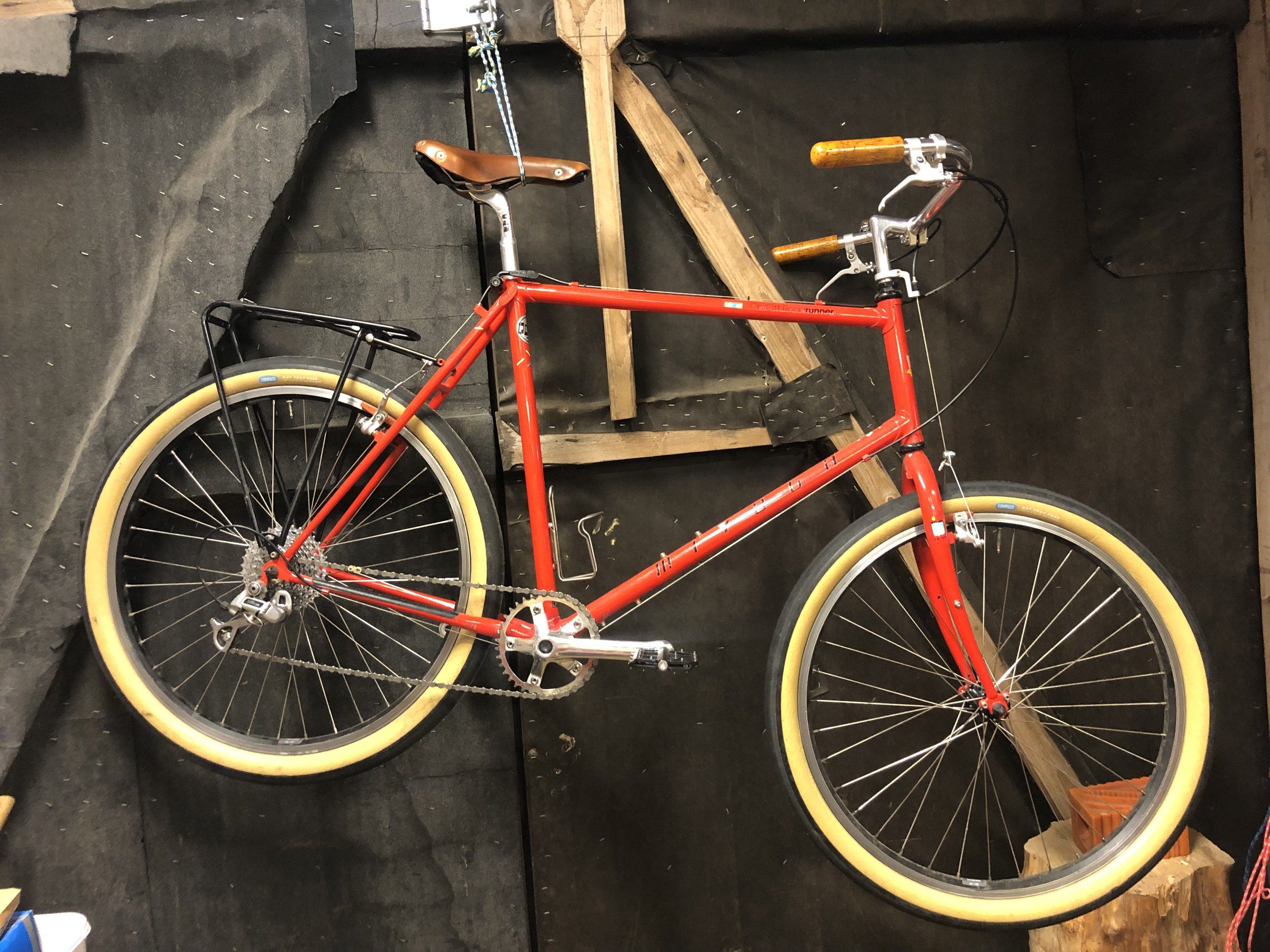

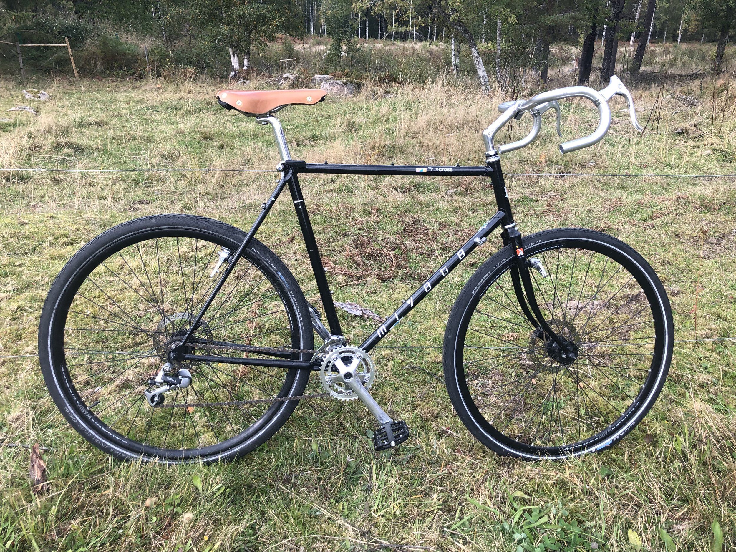

Gräsänkling och LWB jr. hos farmor, då blir det tid för både cykling och mekpill.
Min vän hjulbyggaren har gjort färdigt hjulen till TripleCrossen och med ett kvantum disciplin kan det bli avhämtning i morgon. Inför denna tilldragelse var jag tvungen att testa mitt enda 700x38c-däck bak på Kryssar’n:
Jag mätte inte den faktiska bredden, men jag konstaterar med ett nöjt flin att utan skärmar går det in utan minsta bekymmer. Styrstammen däremot, den åker tillbaka i lådan och så får det bli nåt åt Technomic-hållet istället. Det här ser för korny ut.
Så långt Kryssar’n. Nästa projekt i kategorin ”borde ha fixats för länge sedan” blev att skifta däck på Tuppgöken. @n3wton var vänlig och mjulade ett par René Herse Rat Trap Pass tidigare i höstas, och ikväll var Stunden kommen:
How’s that for a sexhundrakronors instegscykel?
Jag hann inte med någon provtur ikväll eftersom det hade mörknat, men i morgon blir det premiär. Däcken ser i varje fall onekligen ut att vara snabba som synden. Tack @n3wton! Återstår att se om extralight-modellen står pall för en knölpåk som mig och om det är tillräckligt grepp med finmönstrat på framhjulet. Men det tror jag, betydligt vassare cyklister än jag har gjort betydligt hårigare grejer på sådana däck än jag någonsin kommer att göra. Viktigast är ändå att de nästan ser ut som ett par DTH, eller hur @Kashmirsocialist?

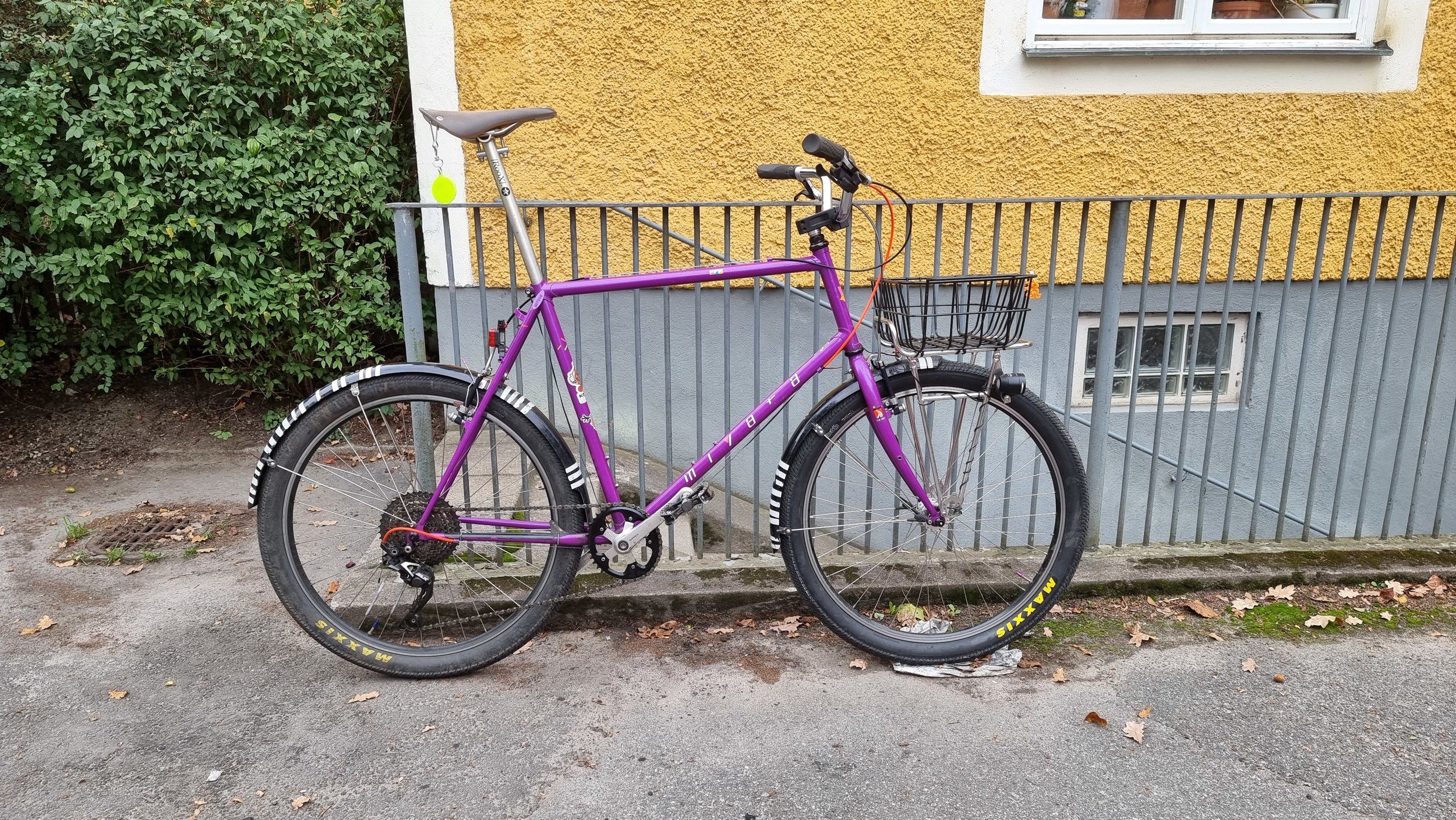

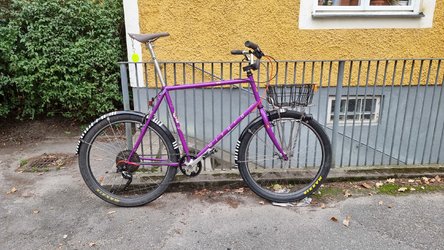

Det rör sig om detta gamla härke ! Ser dock nu att det finns en stolpe i annonsbilderna, så kanske kan vi koppla in den trevlige säljaren @the_Dude som expertkommentator i detta fall?
Bilden är tagen av han jag köpte ramen av och någon stolpe ingick inte. Så vet inte mer än du tyvärr. Men har olika stolpar och shims om du vill testa.
