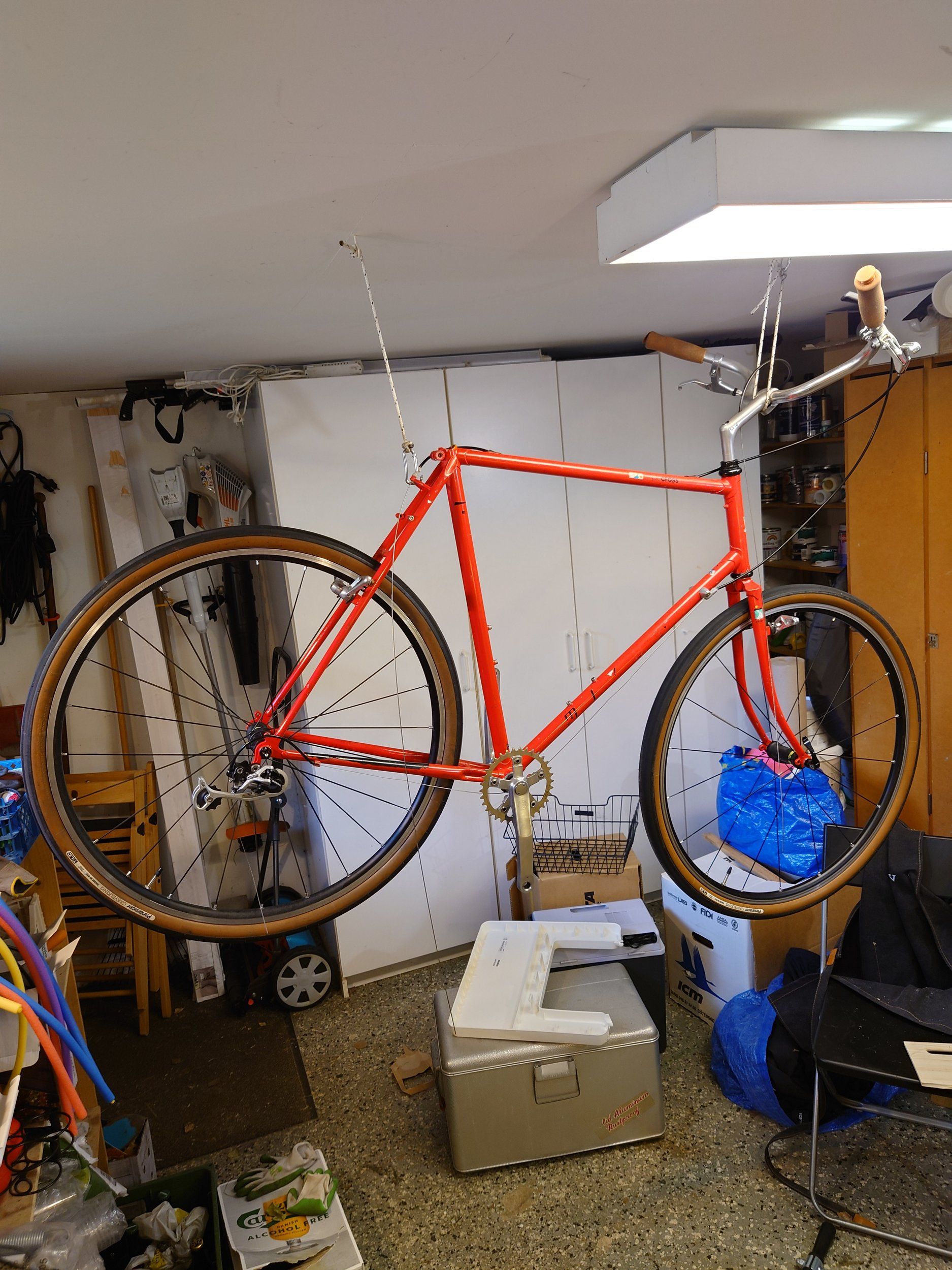

Gaah! Föräldraledighetens sista dag, hade gjort ett gediget arbete för att telningen skulle sova gott och länge. Ut i förrådet och fortsatte montering av det som påbörjats igår kväll (/natt).
Ny jävlar ska cykel byggas!
Saker och ting flyter på fint, de vanliga missödena (delar på vift någonstans på Östersjön, sadelstolpe i fel dimension osv) pareras med vana och jämnmod.
Förmiddagen spenderades på närbeläget varuhus för att köpa m6:or till bromsarna så allt är under kontroll. Livet leker.

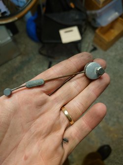

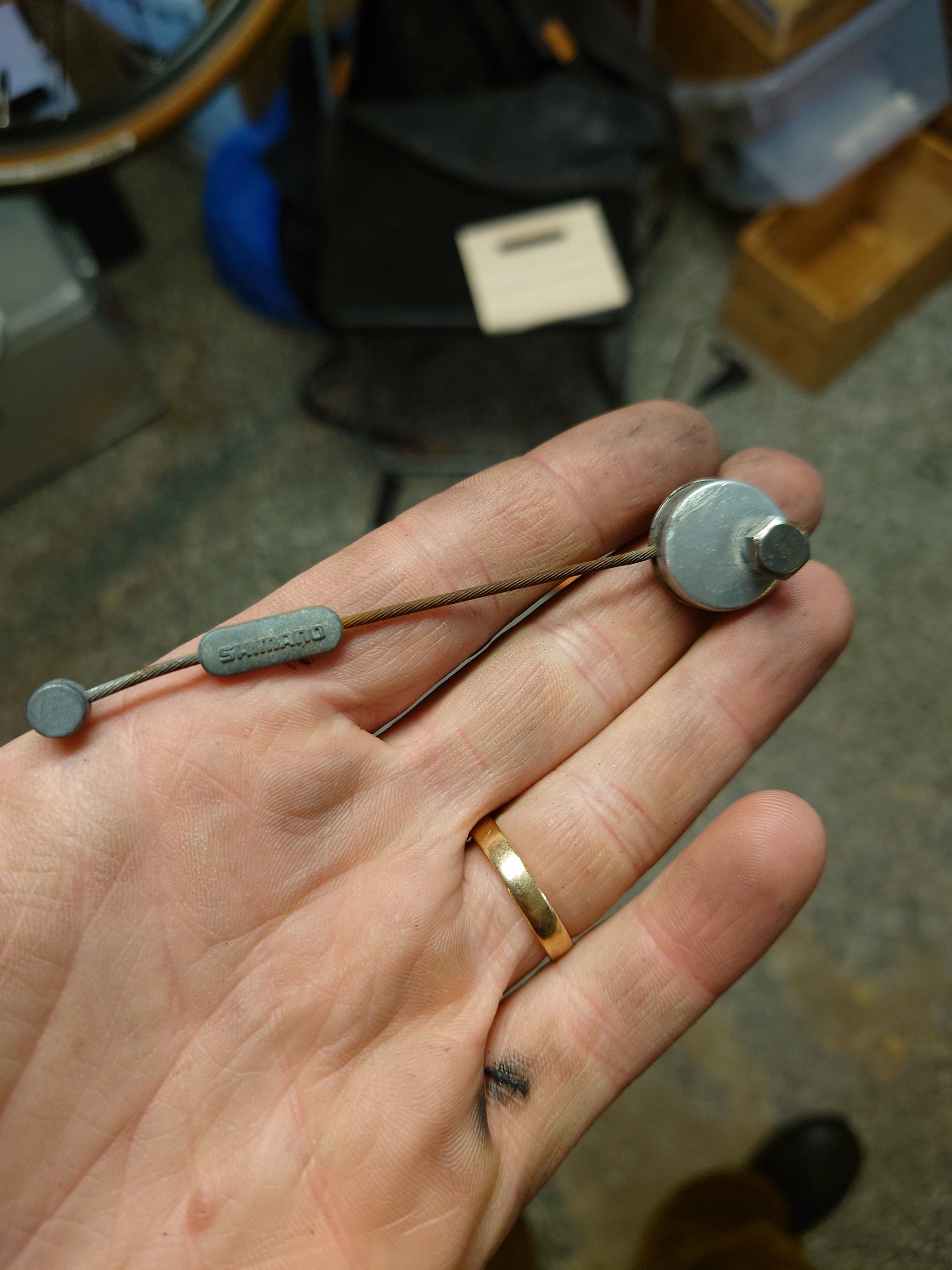

Lagom till att nämnda bromsar ska monteras inser jag att jag bara hittar en kabelhängare till bromsarna. Hinner vända upp och ner på hela förrådet och hittar den fortfarande inte. Barnet vaknar. Ridå!
Det är ingen som har en kabelhängare till övers? Den befintliga ser ut som följer, men det betyder inte så mycket i sammanhanget.
    411.4 KB · Besök: 49

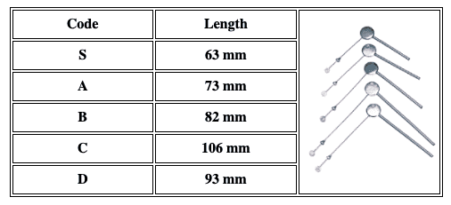

Jag har, skickar!
Visst finns det en A och en B? Vilken är det du saknar?
Har två om du vill ha, en som är hanska snygg och en som inte är det. Dom är dina om du behöver dom. Skicka ett pm med adress så kommer dom hem till dig. Pris? Nää
