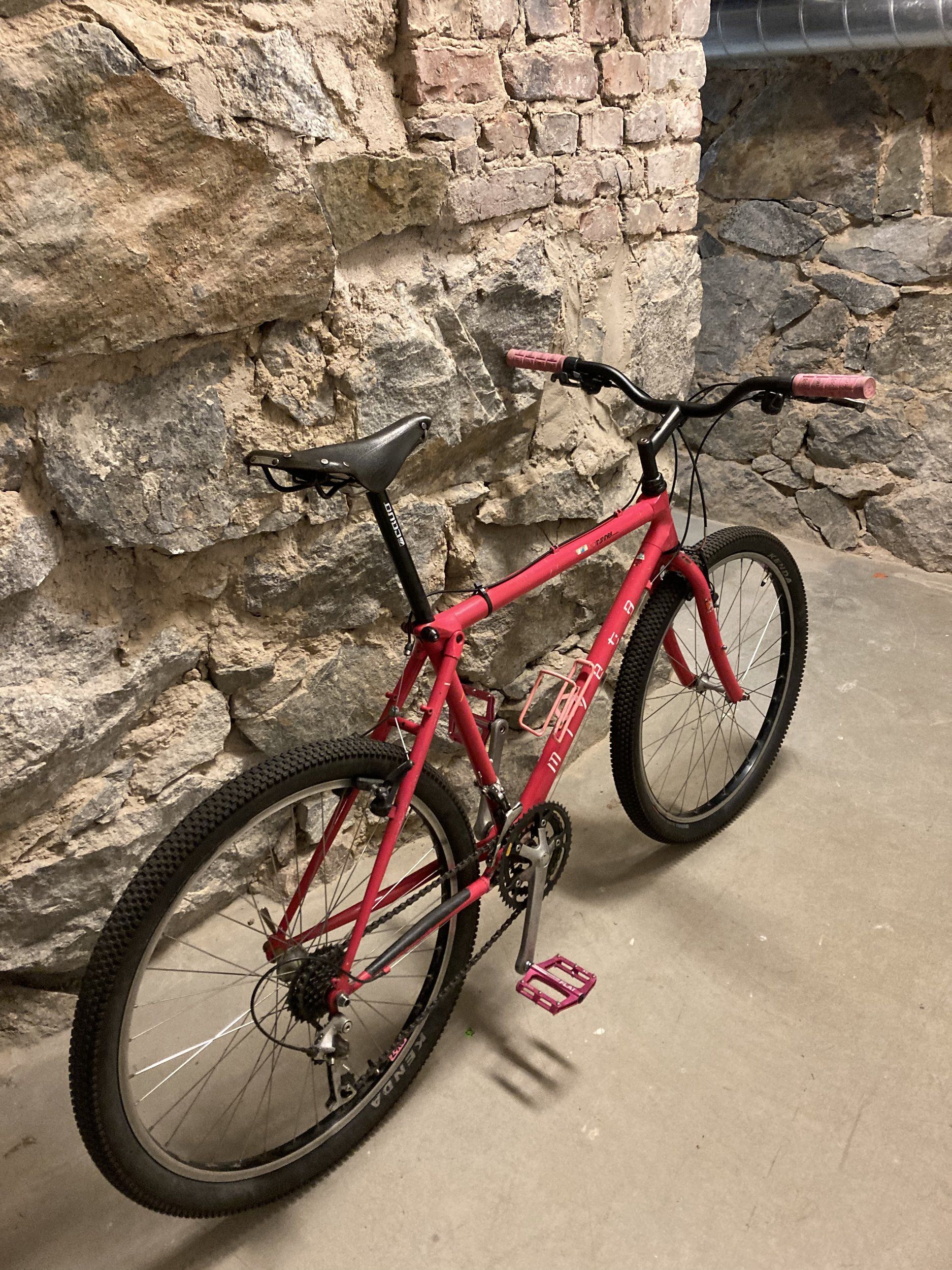

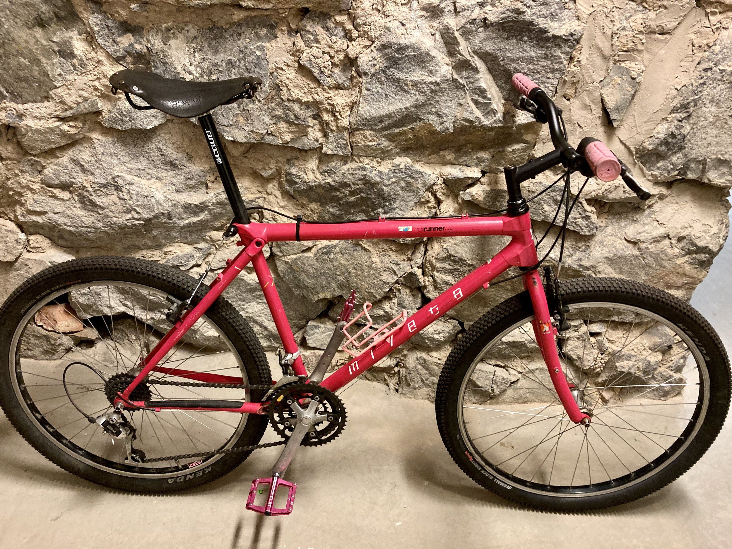

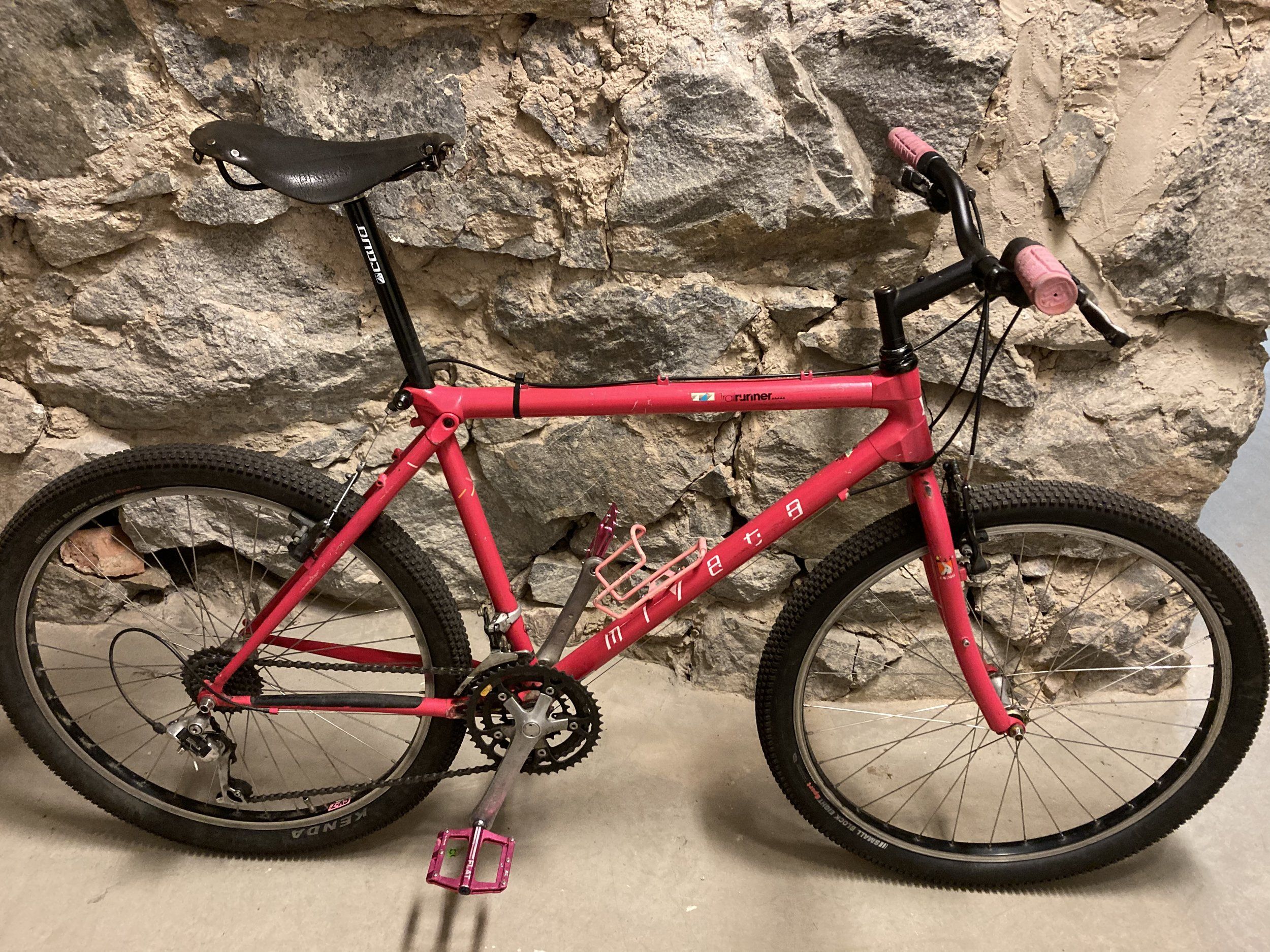

Köpte en trailrunner på K&S för överkomligt pris ? blivit inspirerad av fanatiken kring Miyata.
Behöver genomgång av hjullager, vevlager och främst styrlager som är katastrof.
Samt enklare riktning av fälgar.
Överväger 1x drivlina.
Något liten men sitter rätt go.

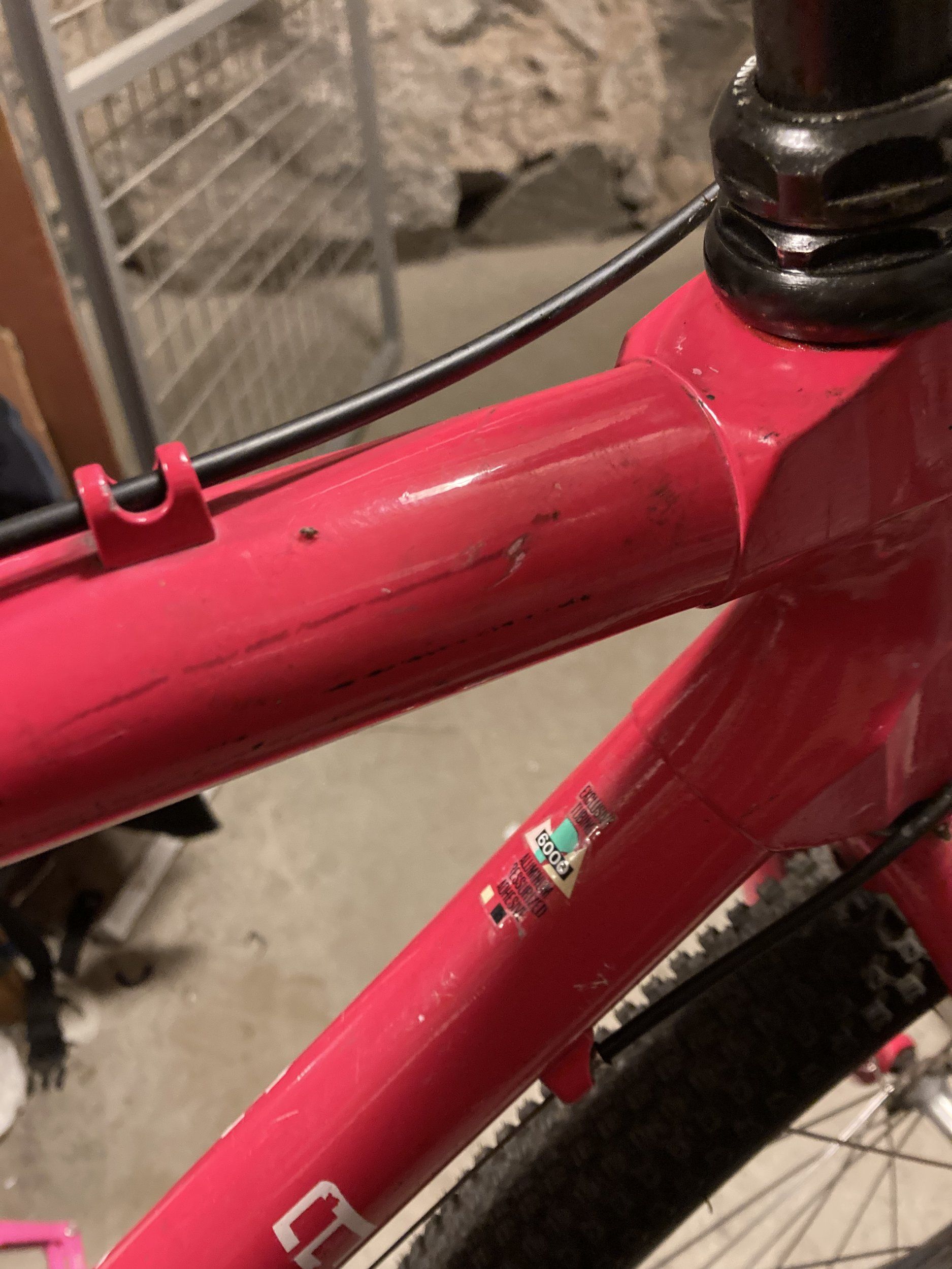

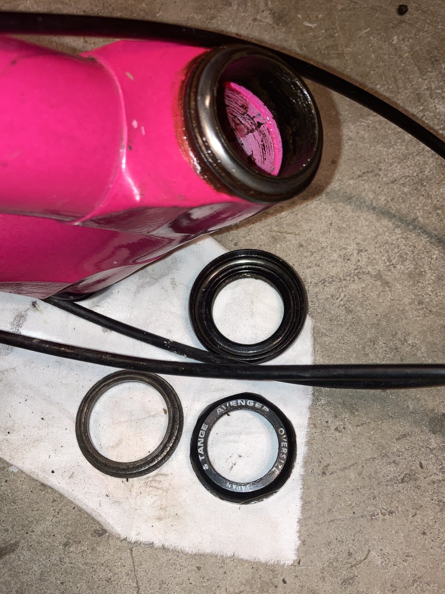

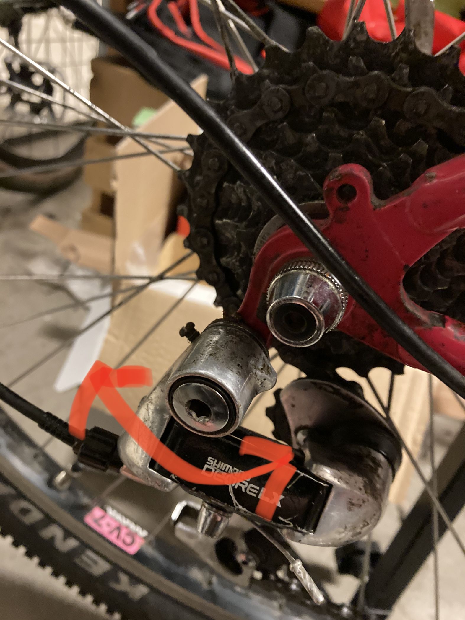

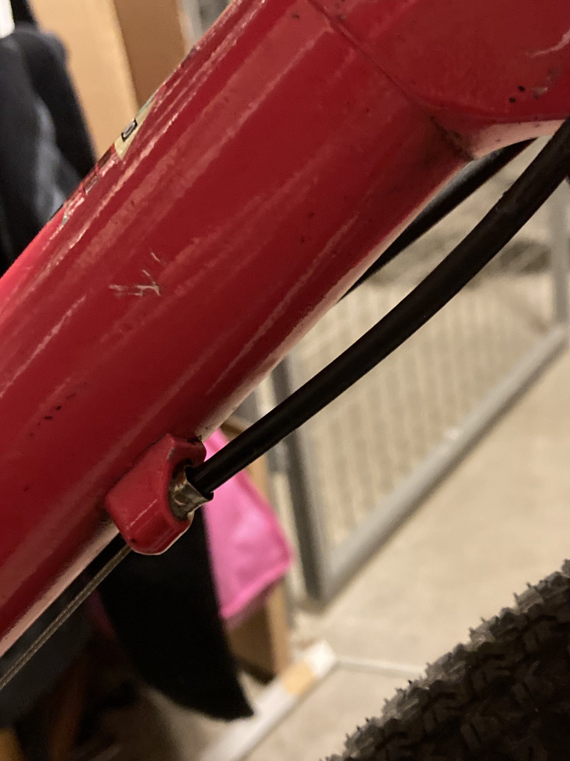

Styrlager ledset, lagerbana skadad men ska testa om den funkar med nya lager.

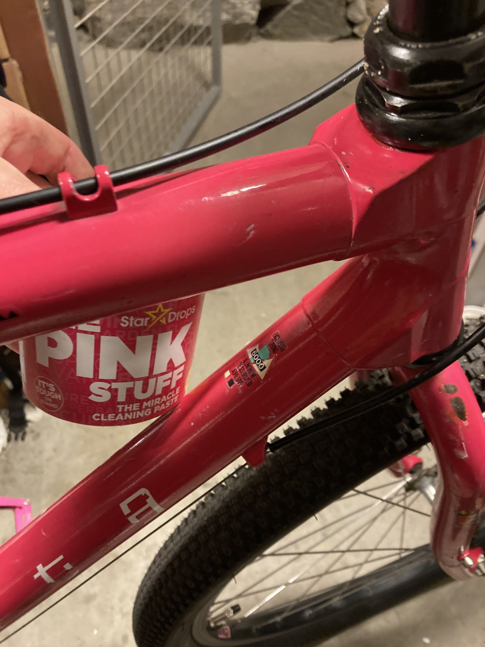

slipde ramen kort med pink stuff, är det att svära i kyrkan?
Märkte att metall-end caps + rostiga vajrar skapade störande ljud.
Bakväxeln vill helst inte röra sig framåt/bakåt. Vad är lösningen för den late?

Härligt, grattis! Men den där hojen med tre nyanser av rosa, den har väl varit med i tråden förr va? Fin är den.

Ta isär, rengör, applicera lite nytt fett och montera igen, det är något man gör med regelbundna intervall. Sitter med en enkel låsbricka så inget komplicerat :).
Precis. Du kan gå full Kashmirsocialist och plocka isär helt, eller också lägga växeln i lacknafta, sedan blåsa ur den med tryckluft och avsluta med smörjspray.

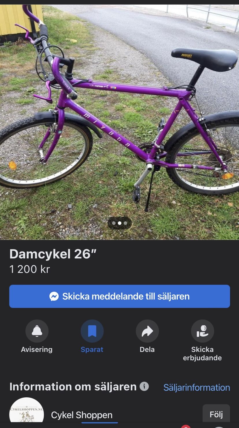

Det sista jag behöver är ett projekt, så därför kunde jag precis hålla mig från att slå till på den här lila skönheten med matchande barends, bromshandtag ink förlängning!
Finns i Eskilstuna

Är det någon med gott ögonmått och med bättre Miyata-kännedom än mig som kan fastställa storleken på den här cykeln? Snälla säg då också att den där cykeln är alldeles för stor för mig eftersom jag befinner mig ca 2 km från "målet"!
Visa din Miyata!
20” va? Säkert perfekt för dig.
Visa din Miyata!
Vissa saker, som att verifiera cykelstrl, är bättre att göra i verkligheten än via tangentbordet.
Huvudorsak: Hinner inte, jag har jobb att sköta och bor inte i på orten.
Påhittad orsak: Vädret och dåligt anpassade kläder (regn och snålblåst). Jag vill inte sitta blöt på kontoret resten av dagen.
Finns den kvar nästa vecka kan jag tänka mig att ta en promenad och verifiera storleken på plats :-)

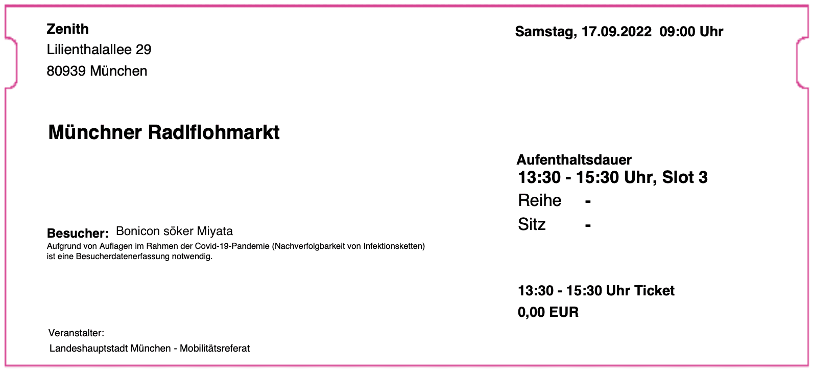

Ist das kostenlos? ?
Japp, men ingen aning om det blir en flopp. Priserna är fasta, säljarna lämnar ifrån sig cyklarna dan före, det är ingen förhandling möjlig, du kan kolla och testa cykeln på plats och betala vid utgången. Om cykeln inte säljs måste de hämta upp den dan efter. Så jag vet inte, antingen prissätter de för att verkligen bli av med skiten, eller så är det redan så mycket jobb med att sälja på det viset att de riktiga kapen inte kommer att ligga där och vänta på mig. We shall see.

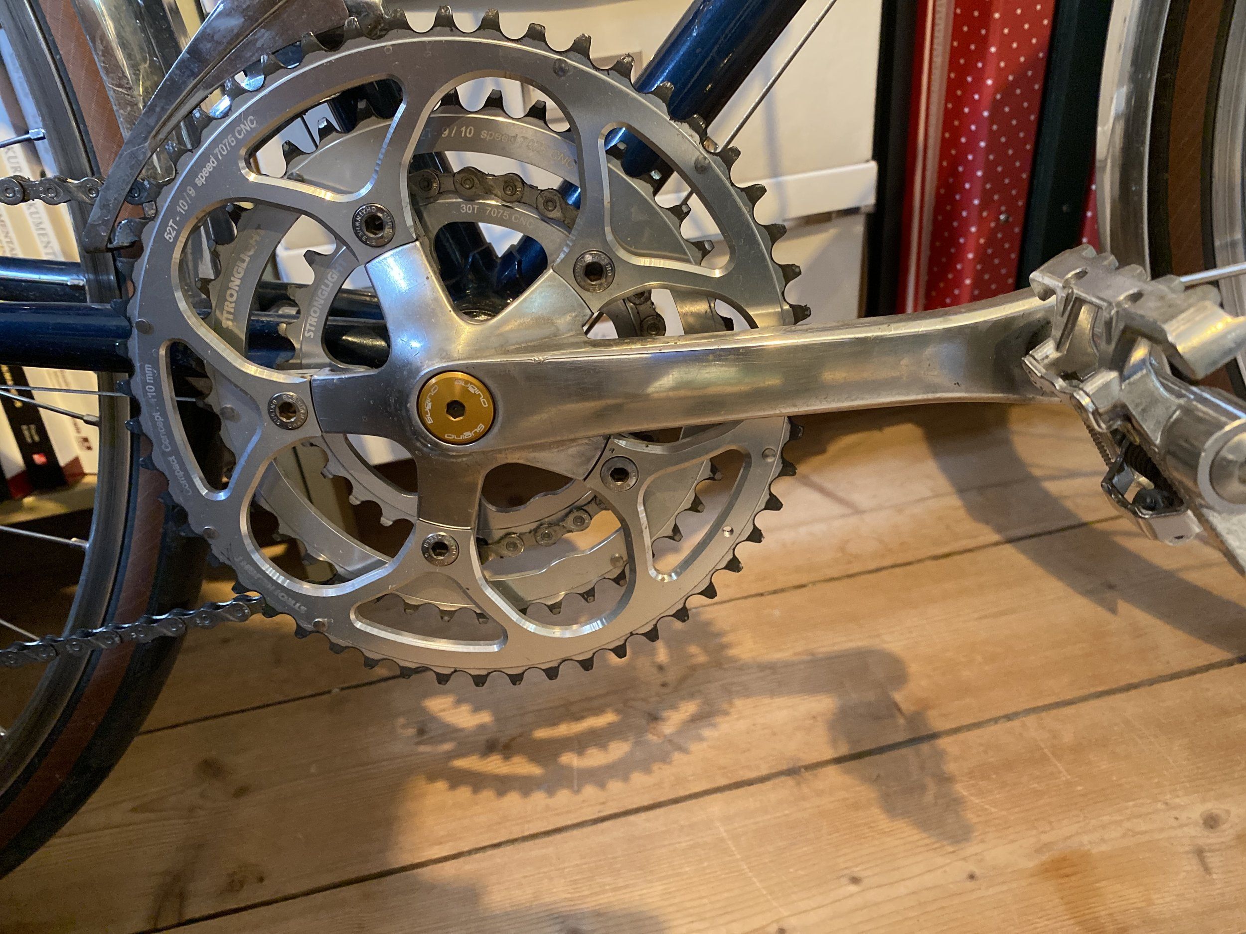

Det finns ju några polerarjunkies här (ingen nämnd, ingen glömd). Quickcrossen börjar bli fint silvrig och vevarna får plötsligt skämmas för sig. Jag har ingen stor erfarenhet av att polera upp, mer än det enklare autosol med mikrofiberduk. Det kommer inte räcka här, så vad tar man till? Helst utan att montera av dem.
Maskinparken och verktygsväggen är inte stora (även om jag är stolt ägare av en rörkap ?)
Någon polerande duk till skruvdragaren kanske? Eller kör man finare sandpapper först?
Ni hör, jag är novis. Hilfe!

Det blir ju enklare om vevarna inte sitter fast på cykeln. Jag körde med våtslippapper i tre olika grovheter (400, 800 och 1200 – det som fanns på Biltema) sen blev det hushållspapper med autosol.
Sen dess har det blivit en hel del mil:

Okodoki, jag är inte någon @LWB men har som ni vet fastnat i polerträsket.
Är det riktigt fult kör jag först med 150-papper torrt, sedan vått. Går över till våtslip med 600-papper och avslutar med 2000-papper.
När detta är färdigt har du i bästa fall fått en silkeslen yta helt utan glans. Då brukar jag min pelarslip med tygrondell och Biltemas blå polerpasta (ett ord som mobiltelefonen vill ändra till ”pokerparti”). Det handlar om att ta ganska mycket pasta och polera till dess godset blir fruktansvärt varmt. Sedan efterpolera lite grand med mikrofiberduk för att få bort eventuella ansamlingar av polermedel som kladdat ihop sig. Är det svårt att komma åt kladdet, exempelvis om det handlar om reliefer: Lacknafta på tandborste.

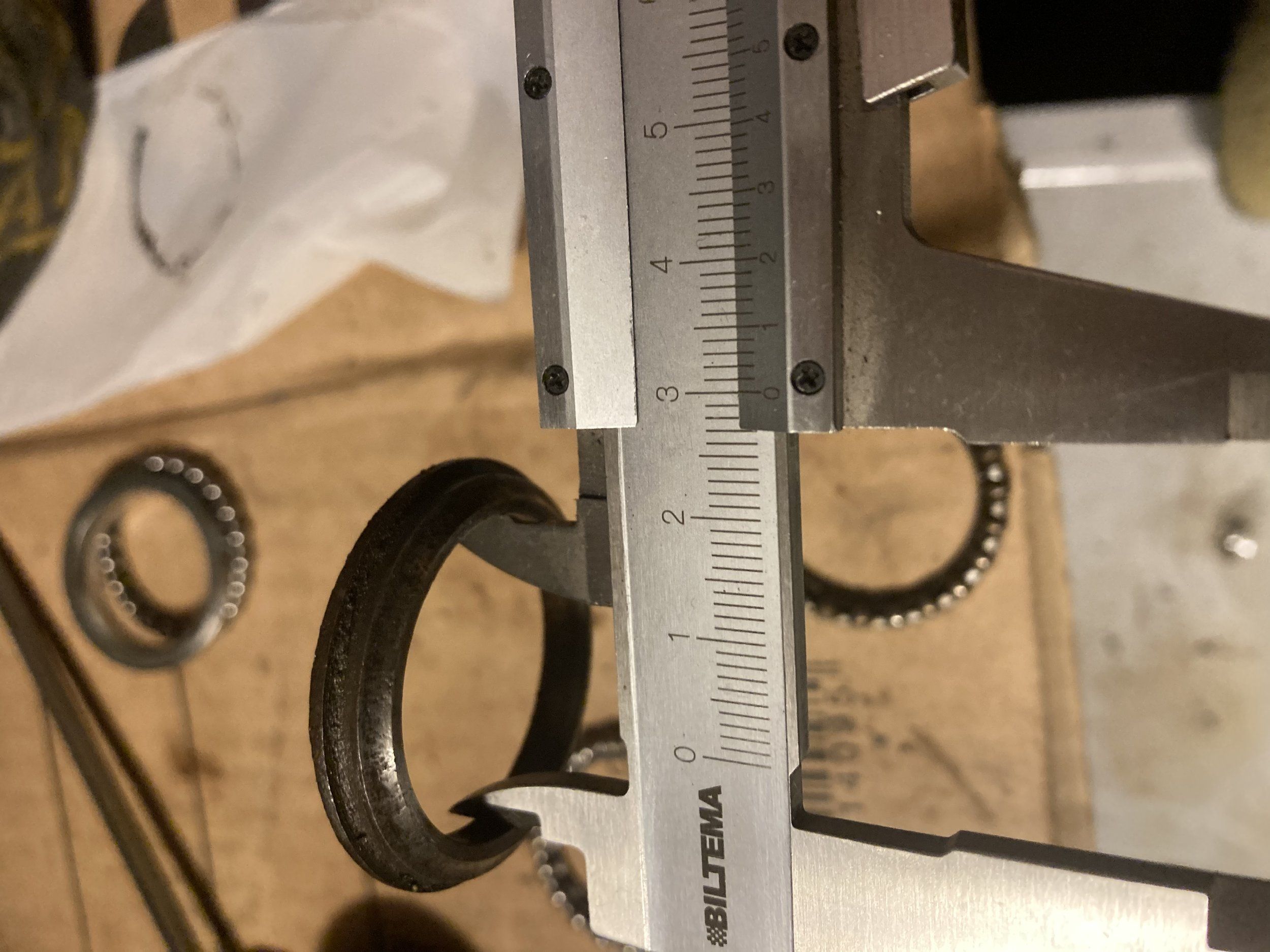

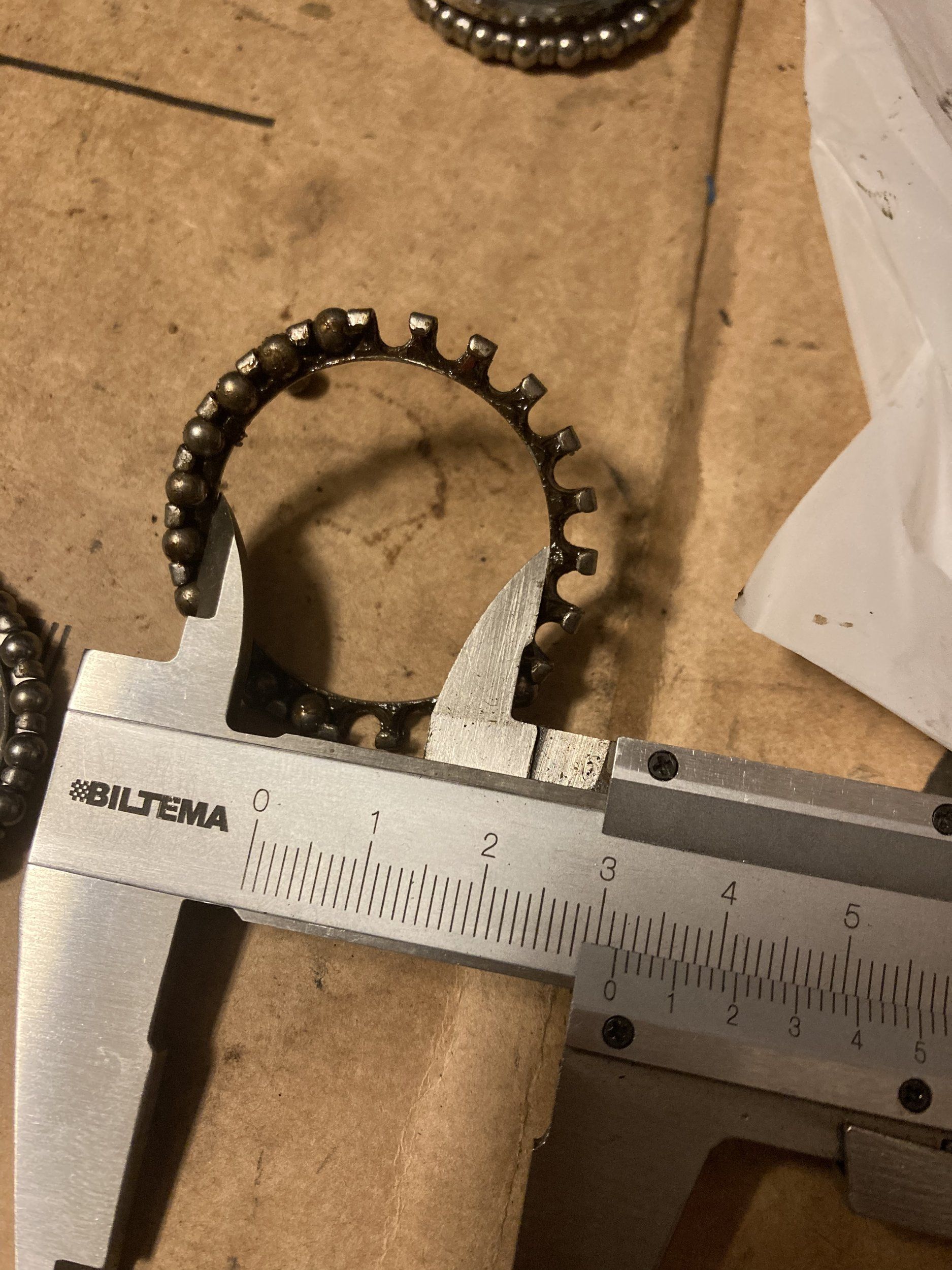

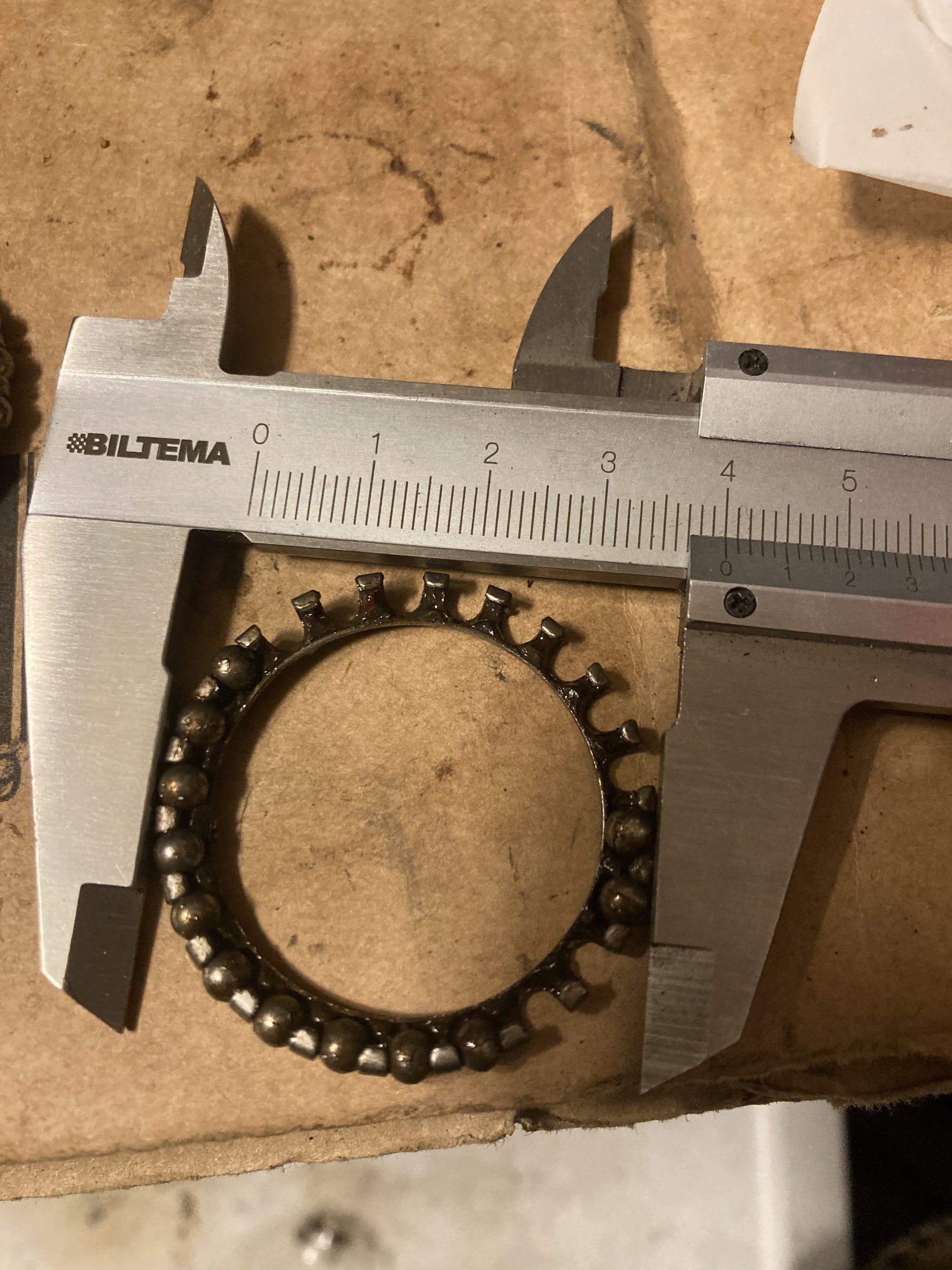

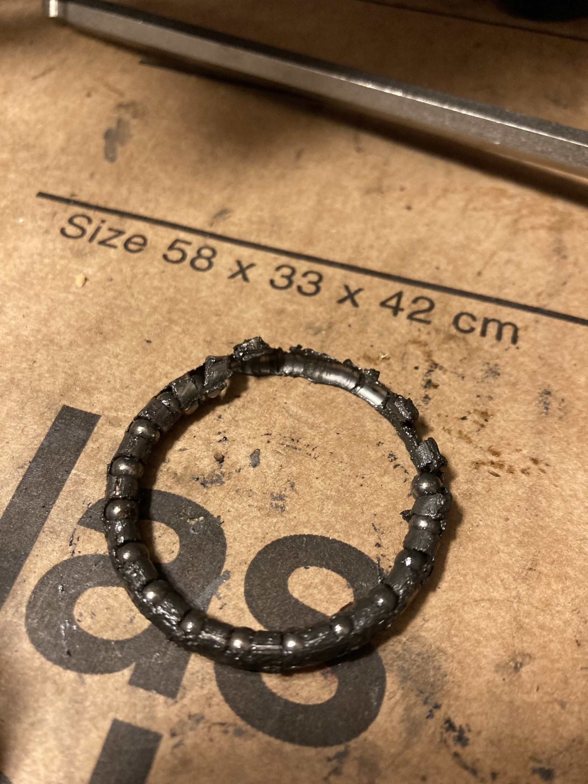

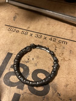

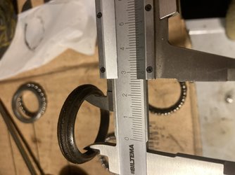

Trailrunner årsmodell gissar tidigt 90-
Kan någon vänlig råda i vilka kulringar jag behöver köpa?
Alt vilka mått behöver jag?
Ena lagerkransen är kaputt!!
Lagerbanor ser fina ut. Race crown behövs ny
