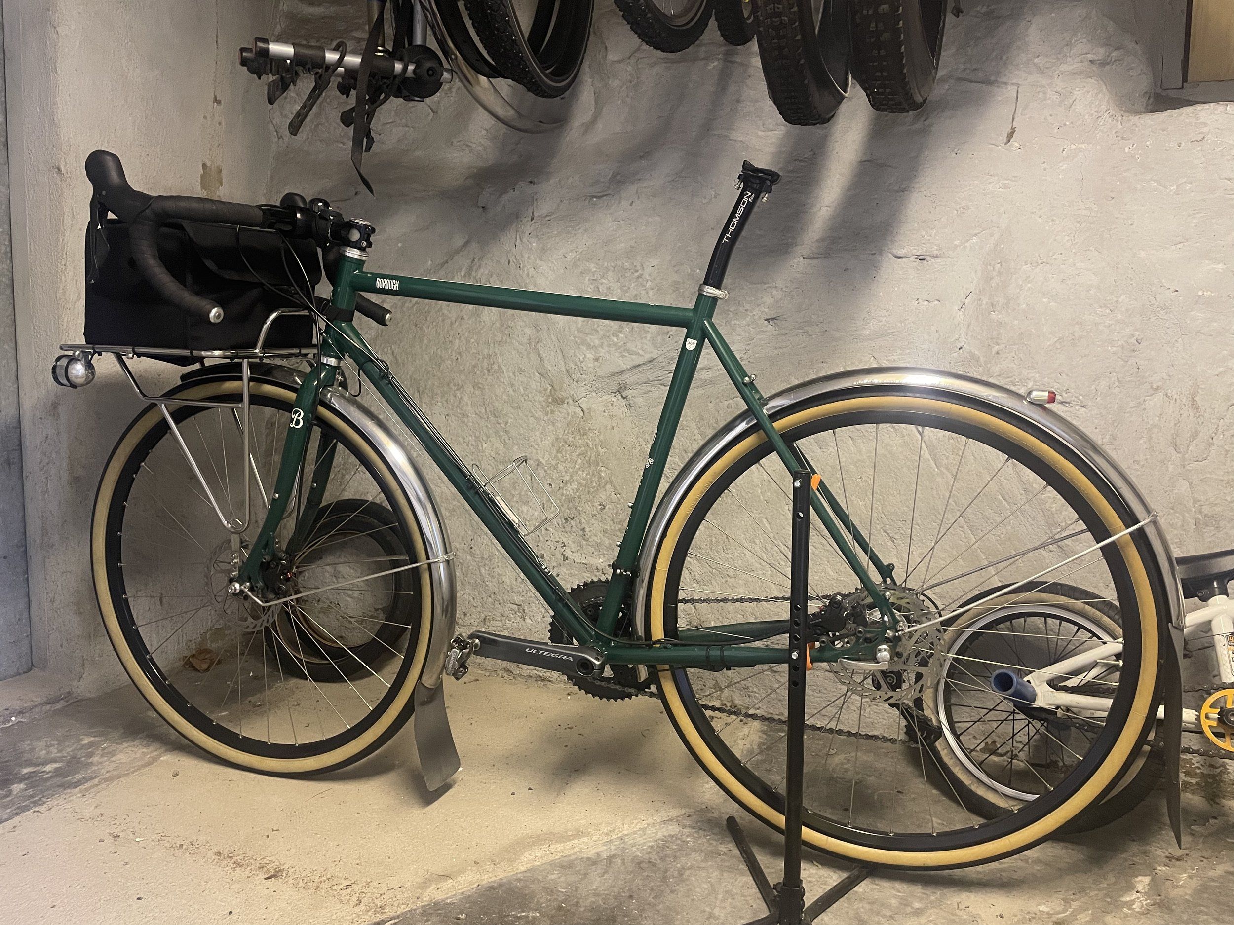

Tackar för goda råd. Ikväll är det kanske kvällen det händer, stänkisarna ska på.
Rekommenderas någon specifik vinkel på stagen, förutom samma bak och fram? Inspo från dina och andras mottages tack- och skyndsamt.
Visa din Miyata!
Jag släppte, i forskningen namn, potatisskalningen och gjorde istället en utforskningsexpedition ner i källaren för att botanisera bland rostfria skärmar på stålcyklar. Barnen behöver inte mat, de behöver en värld av ordentligt monterade skärmar. Säg inte till min fru att jag var här..
Den försakade potatisen. Enda anknytningen är att den befinner sig i en rostfri bunke.

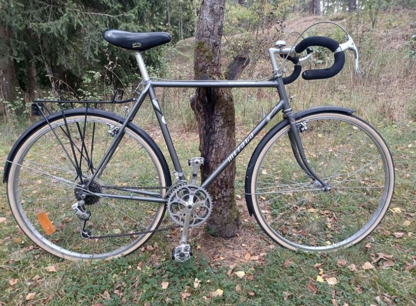

Innan bilder på skärmar tar vid vill jag passa på att ta tillbaks allt jag tidigare sagt om skärmmontering. Typ. Iallafall det där om att vinkeln på stagen ska vara någorlunda lika bak som fram, eftersom det inte blir bra. Jag har själv monterat stagen på lite olika vis, utan att ens ha reflekterar över att det skulle se märkligt ut. Ens världsbild är alltid intakt ända tills någon belyser hur det egentligen ligger till..

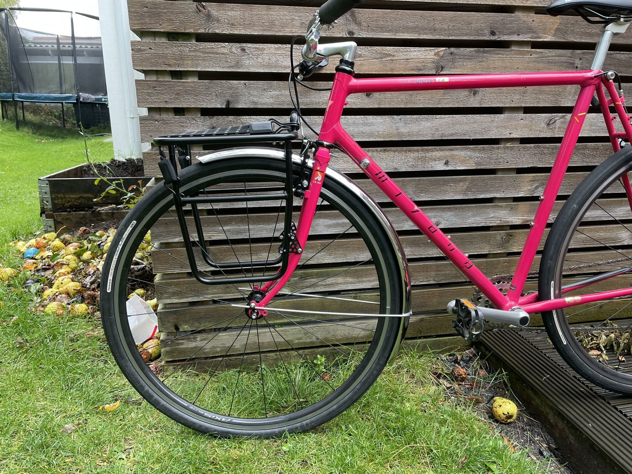

Cykel med bockat stag fram pga konflikt med bromsok (bromsok är något som sitter på cyklar med så kallade skivbromsar, för er som ännu inte sett sådana). Idag hade jag monterat stagen längre ner framtill, det ser ju inte klokt ut nu när jag verkligen tittar på cykeln..

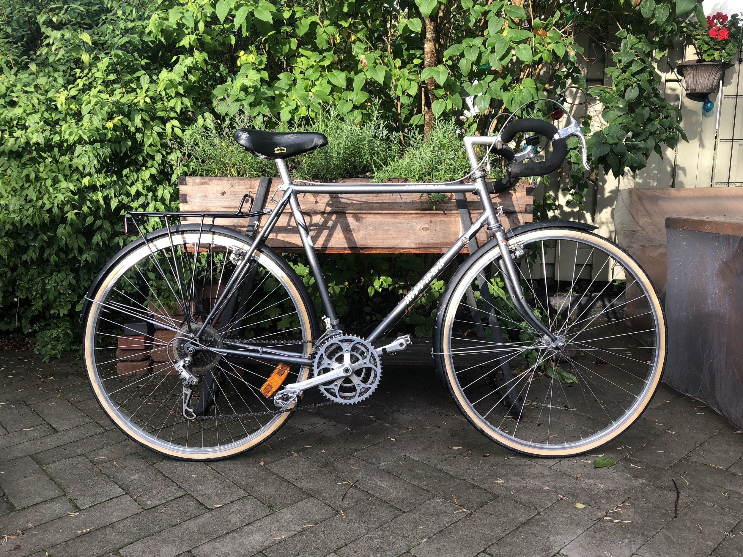

Annat förhållande på skärmarna på denna cykel. Inga anmärkningar på utseendet här åtminstone.

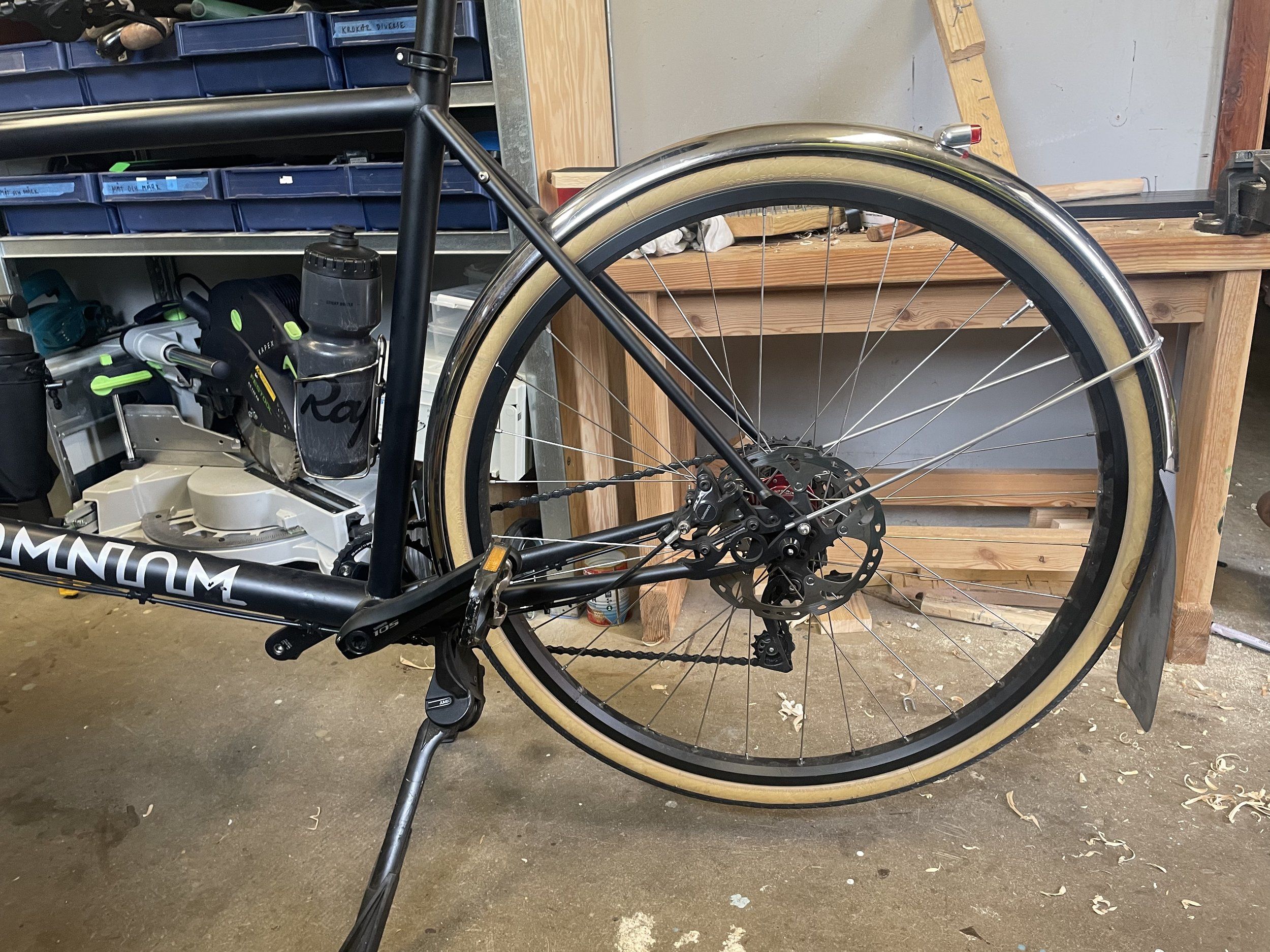

Denna montering är gjord i samma era som ovanstående cykel. Tydligen har jag utarbetat någon form av standardisering (mer om denna nedan).

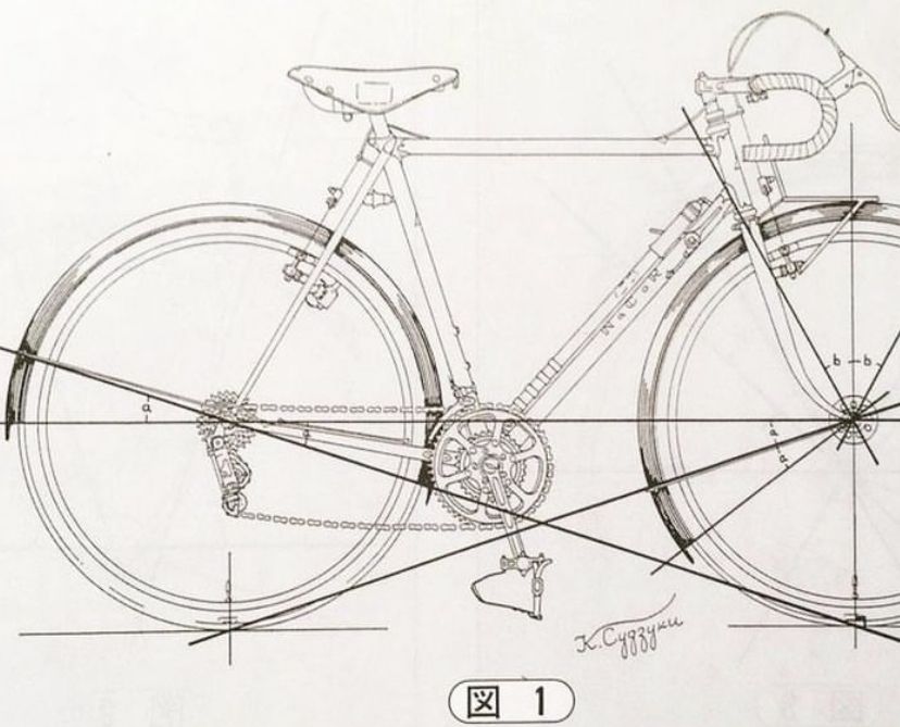

För att sammanfatta var stagen ska sitta så skulle jag föreslå att de fästs mellan 120 och 160 mm från skärmens avslut (optimala avståndet 140 mm), samma fram som bak på samma cykel. Det ger lagom utrymme för att fästa ego- och kompislappar, samtidigt som de sitter så långt från nästa fästpunkt som möjligt för att bli så stabila som möjligt. Även om detta ger olika vinklar på stagen så tycker åtminstone jag att det ser bäst ut på så vis.

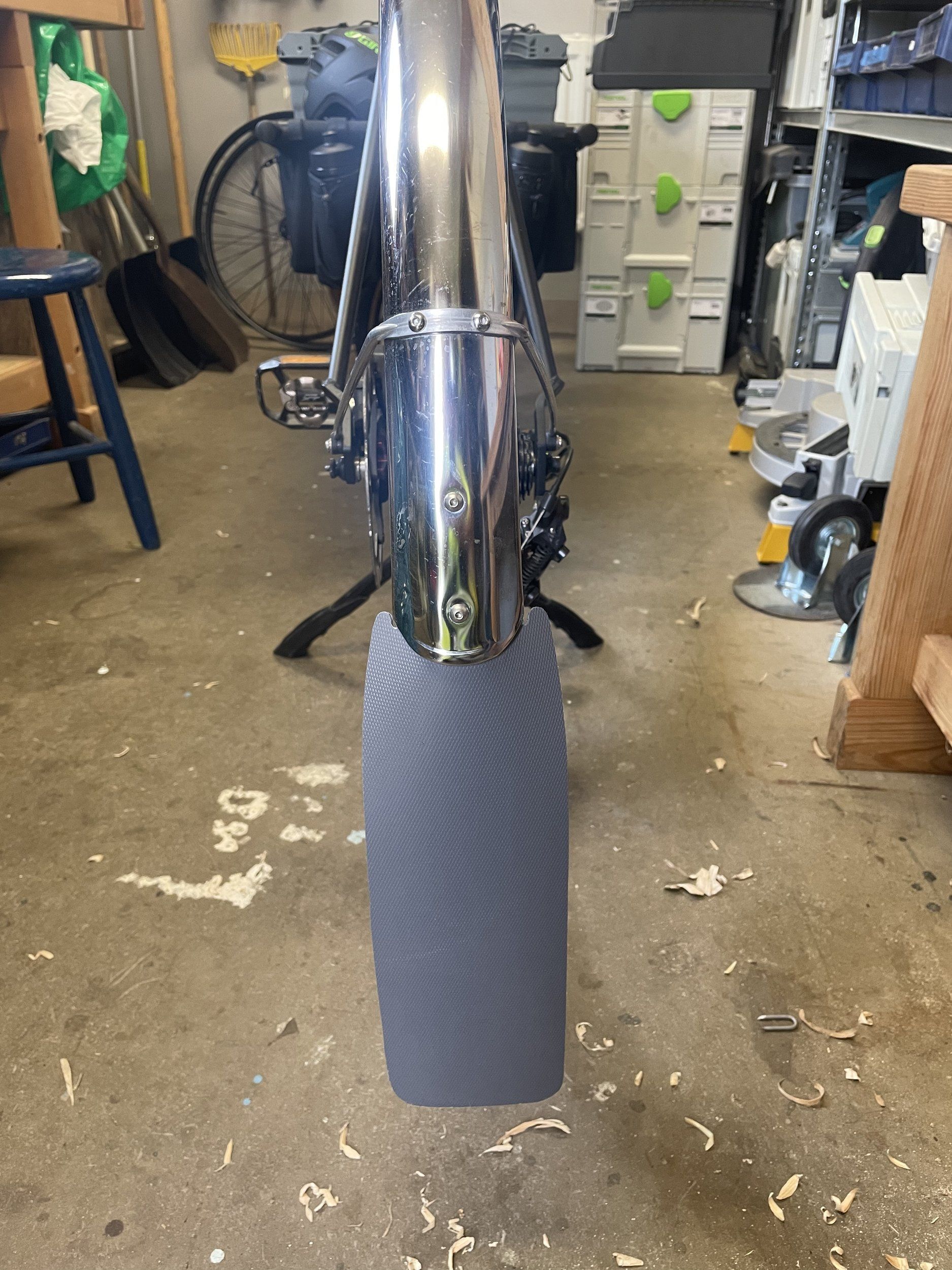

Såhär blir det om man sätter fast Ikea-skrämbrädslappar på skärmarna.

Visa bilaga 580850
Visa bilaga 580851
Visa bilaga 580852
Visa bilaga 580853
Visa bilaga 580854
- Välkomna välkomna ska ni vara till n3wtons mek- och lekskola. I dag ska vi lära oss att sätta skärmar på cykeln!
Ovanstående ska läsas med Magnus Härenstams röst.

Visa bilaga 580850
Visa bilaga 580851
Visa bilaga 580852
Visa bilaga 580853
Visa bilaga 580854
Det är stort av dig att prioritera ner mat på bordet för detta större ändamål. För vad är väl livet utan väljusterade rostfria stänkor? ?
Tackar för bra input, då tror jag att jag har nog med kött på benen för att klara av uppgiften. Återkommer inatt när allt havererar…

Tack @n3wton för upplysningarna kring skärmar och stag. Jag hade inte tillgång till så vederhäftiga källor när jag monterade skärmarna på tusingen, men på något mirakulöst sätt verkar jag ha fått till om inte en femetta så i alla fall en hyfsad träff. Nu ska jag bara komma på var beslagen och skruv/mutter till 559-skärmarna blev av. Mycket irriterande att inte hitta dem… ?

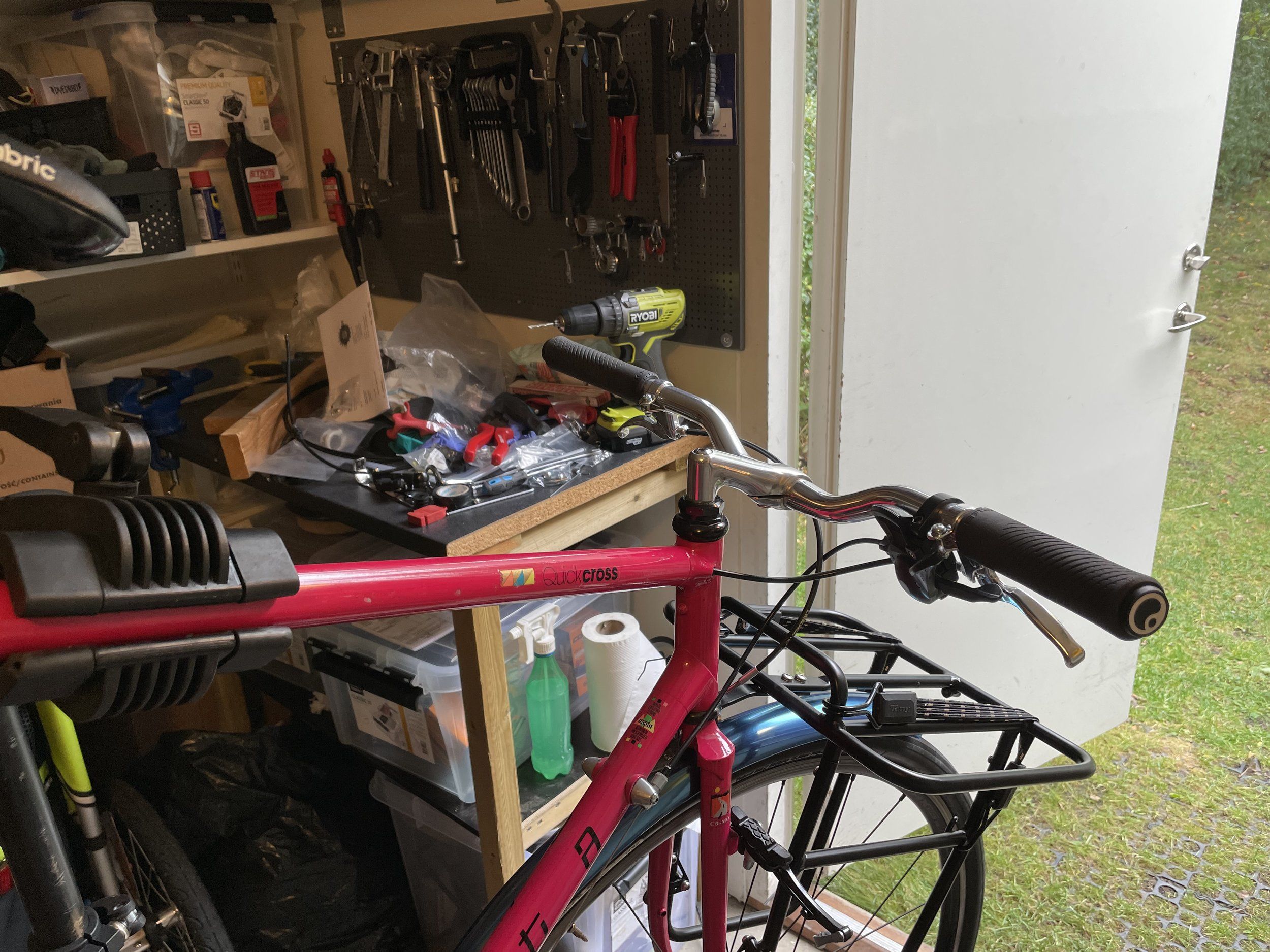

Ca två timmar i hård tvekamp mellan undertecknad och Dolph Lundgren eh jag menar Gilles Berthoud ikväll. Resultat? Gilles Berthoud 1, undertecknad 0. Men jag lyckades åtminstone göra två små välplacerade hål i den annars så blanka ytan. Rond två går av stapeln imorgon, missa inte den.
Kämpa på! Första gången jag monterade icke förborrade skärmar tog det nånstans kring 5-6 timmar. Nu skulle jag nog kunna göra det på 4 timmar.

Hmm, det tog kanske två timmar för mig att montera ej förborrade Dia-Compe, och då fick jag tillverka egna distanser och hålla på också. Hade inte monterat skärmar förut. Men Gilles kanske är rent för jävliga, eller också är det min montering som ser för jävlig ut…?
Visa din Miyata!
Visa bilaga 580935
Tror mycket beror på hur tillgången till arbetsyta och verktyg ser ut. Om man som jag jobbar i matsalen och går ut till snickarboden när det ska borras och sågas så rinner tiden lätt iväg.

Jo, såklart. Jag har ju en hyggligt utrustad verkstad även om det är 165 cm i tak”höjd”.

Trevligt möte idag. Riktigt fin cykel du fick. Har du hunnit googla nå mer? Verkar ju va en från 86 som du sa. Fullt utrustad med Shimano xt deer head.
Ja, alltså vilken enorm insättning på @MIGHTYnoob ’s karma-konto idag när han hjälpte mig att köpa den ryska tusingen. Den är så jävla fin, det är knappt så jag vågar fixa med den. Men det ska jag ju. Stort stort tack och mycket trevligt att ses. Lovar att hålla utkik efter stor-stora ramar som kan passa dig.
Visa din Miyata!

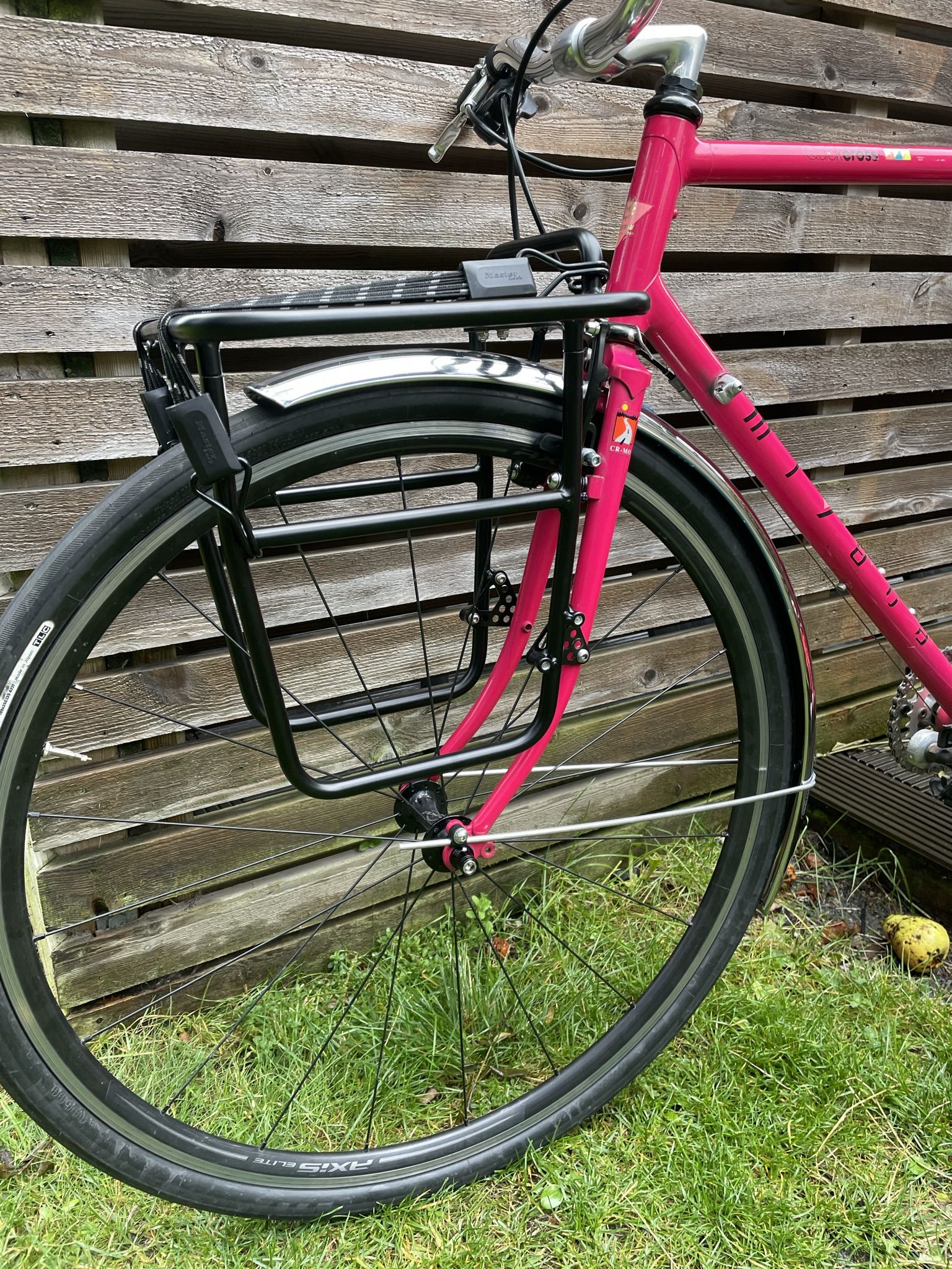

Varför har ingen sagt hur snyggt det är med rostfria?! Eller jo just ja det har ni ju…
Enda nackdelen med att snyggifiera hojen så här är att plötsligt verkar de där vevarna lite för oblingiga. Och inte kan jag väl ha kvar (klipp in valfri ickesilvrig del)?
Visa bilaga 580951Visa bilaga 580952
Stiligt!
Tips för stagen är att det fungerar väldigt fint att skära dem med rörskärare. Det blir en snygg kapning av sådan. Sedan hade nog jag använt det bakre fästet på gaffeln så att det främre går att använda till porteur-rack om du av någon anledning får för dig att byta det du har idag. Kanske aldrig blir aktuellt, men ändå.:P

Just rörskärare har jag ju faktiskt en, tack för bra tips!
Stagen tänkte jag absolut ha i de bakre fästena i gaffeln. Hade lite bråttom och ville gärna montera först innan jag kapade, då hjulaxeln i vägen för stagen.
Jag har redan börjat snegla på Kogans silvriga Pelago Rack, det hade passat så jäkla fint på denna. Kromet är visst en drog…
