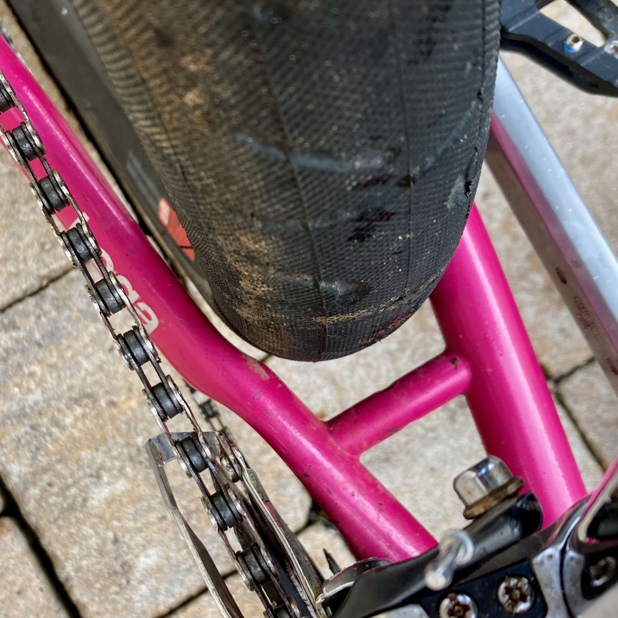

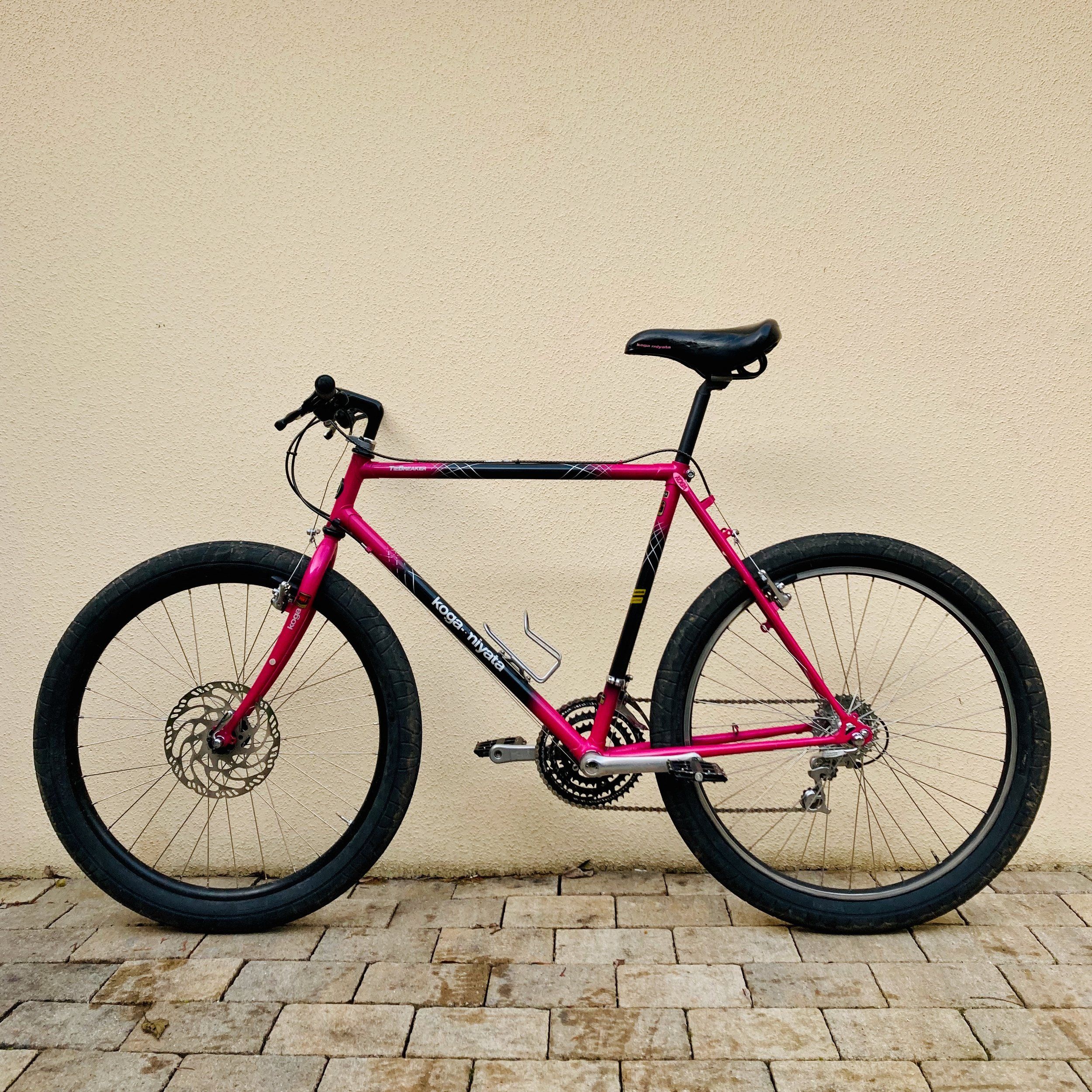

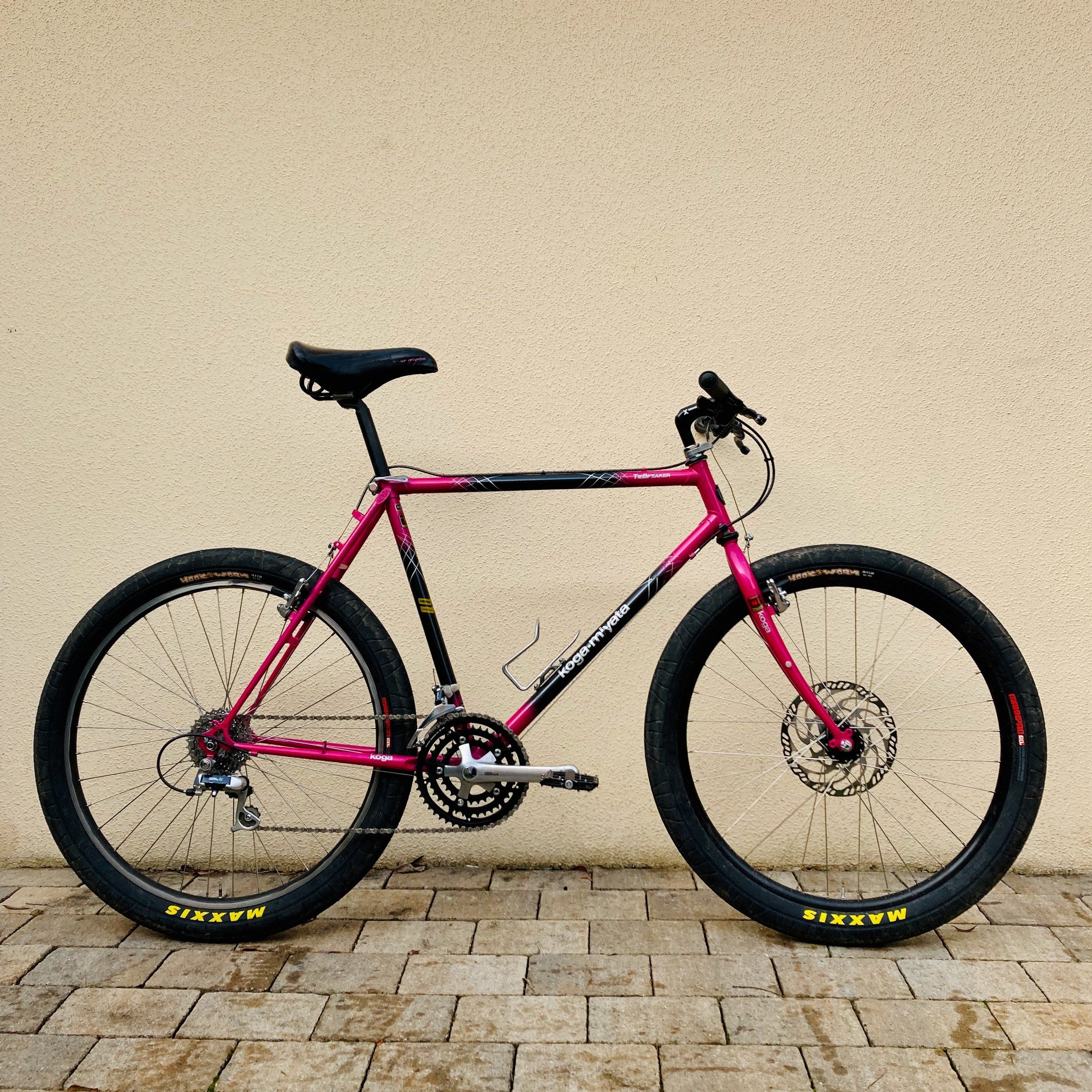

Jag var tvungen att testa hur mycket däck som går in i en Koga-Miyata, låt mig presentera socialismens fiende nummer ett, TieBreaker'n med Maxxis Hookworm (2.5 tum):
Brutal look, tillräckligt med plats för att kunna köra den så...men med över kilot styck per däck får det nog räcka med denna mock-up, Gravelkings med tanwall blir nästa test...
Visa bilaga 593114Visa bilaga 593116Visa bilaga 593115
Oh, tajt som en nyliberal statsbudget mellan kedjestagen.

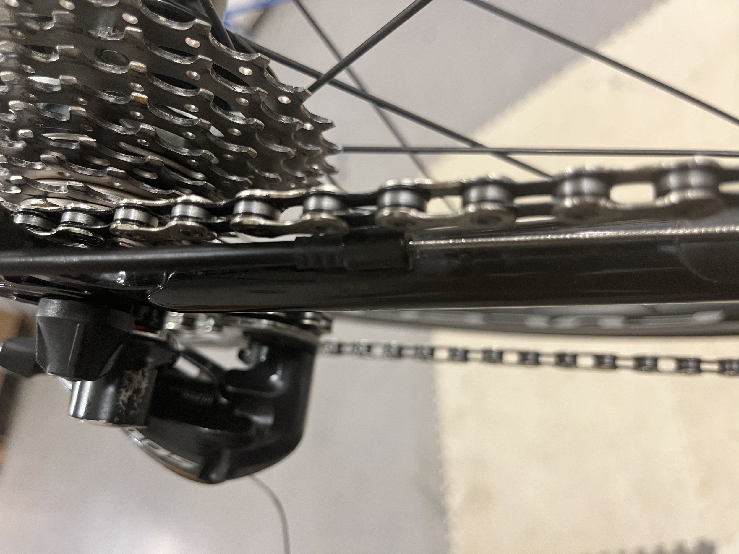

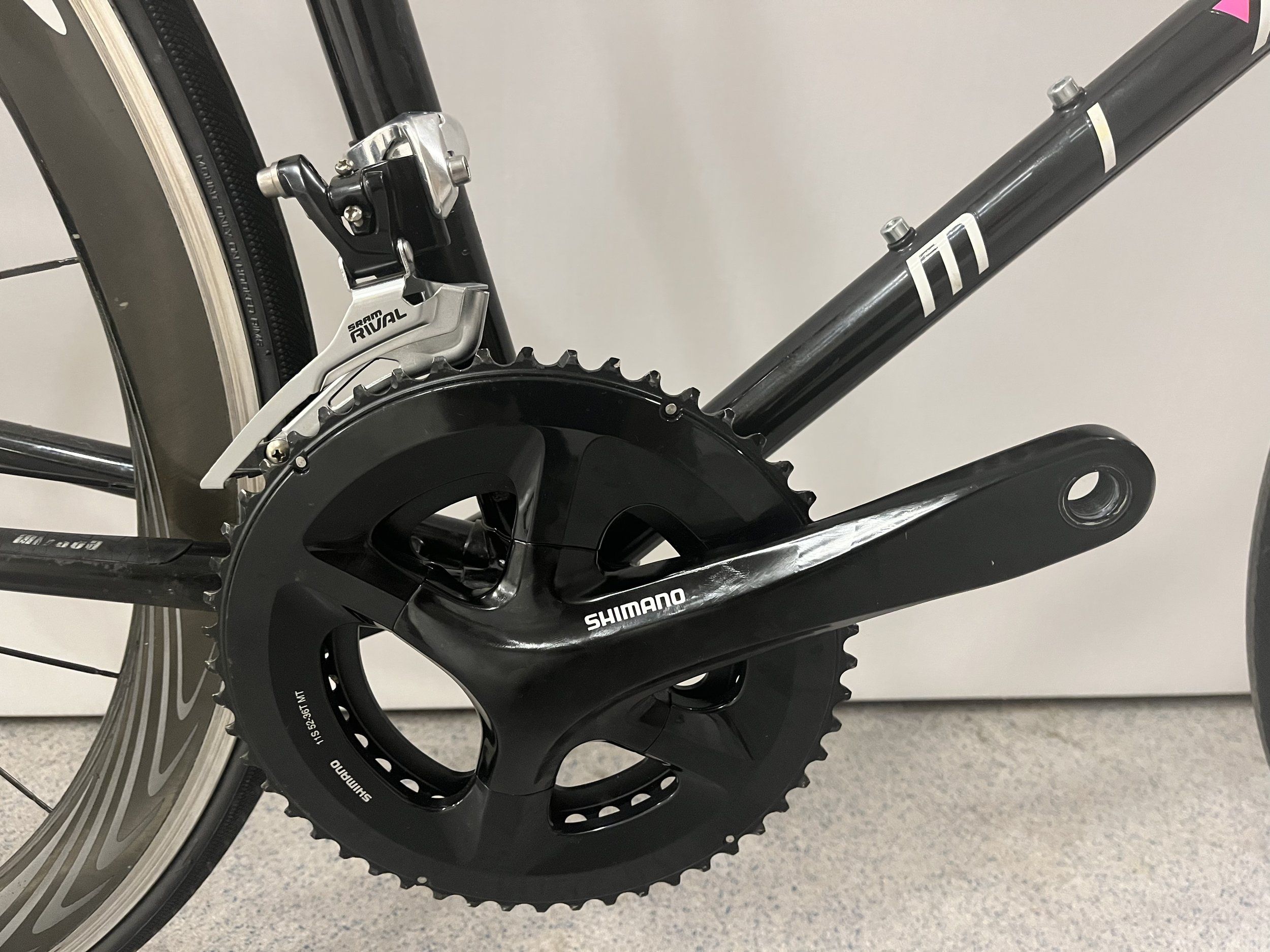

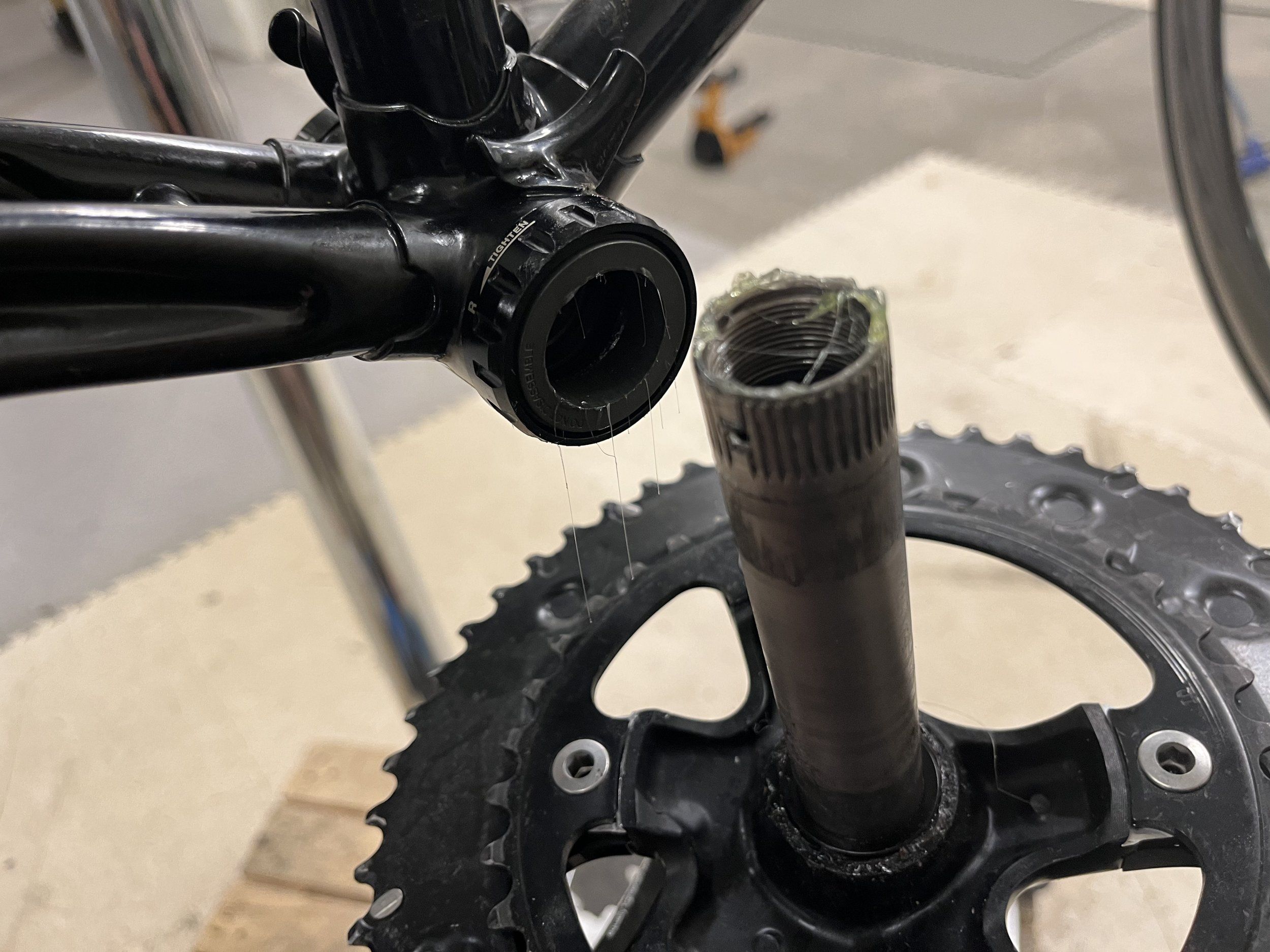

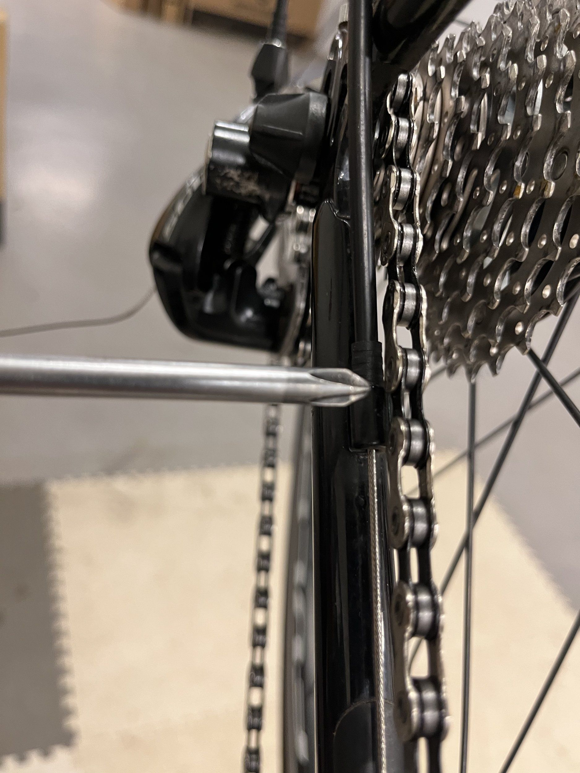

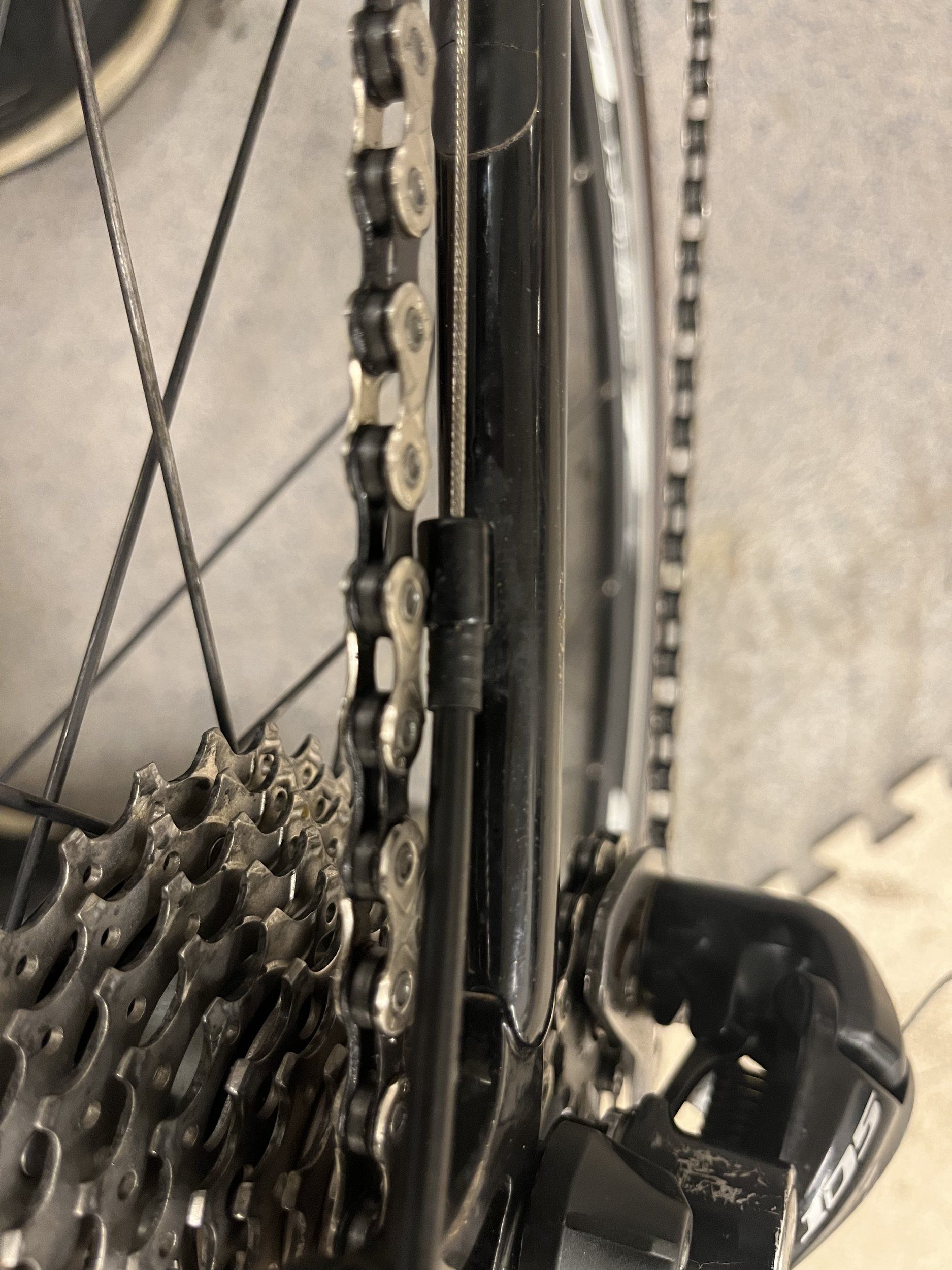

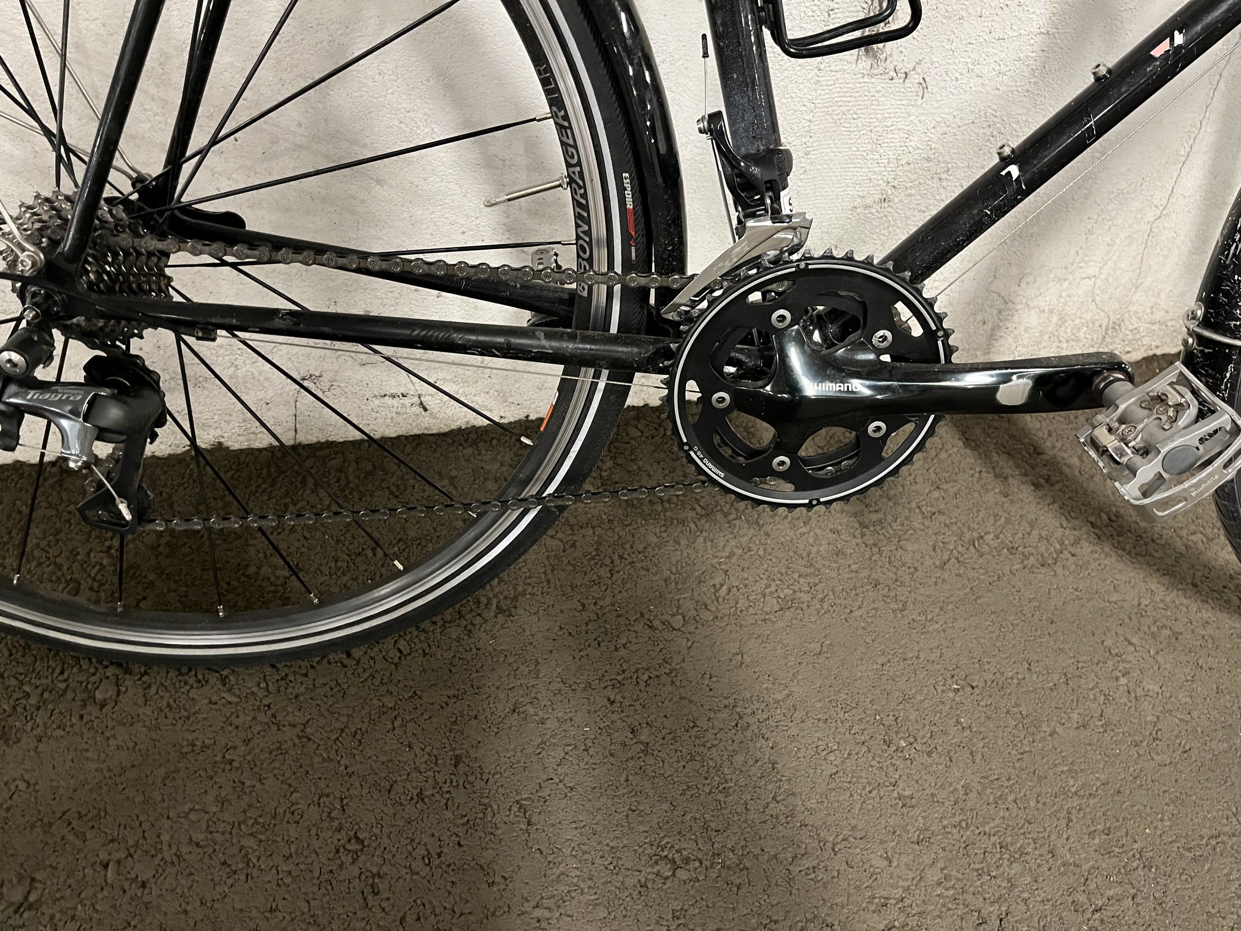

Satt kedjan på One Ten
Bak hjul Fulcrum7 och Shimano RS81 både tillverkar bodydriv för 11delat växel satt bricka och kassett 11-25/11-28 10 delar och fram klingor 52-36
Kränga hjul till bak ram
Test fram klingor 36T till 11T kassett egentligen ska inte använda
Upptäck problem kedja på växelvajerstoppet
4 alternativ
1. byta hjul till 10 delar bodydriv
2. byta till kassett 12/28T
3. låst ytter 11T bak växel till 9 växel
4. kapa växelvajerstoppet flytta och ber pappa svetsar (vill inte)
    516.4 KB · Besök: 48
4 alternativ
Ja sånt där kan ju driva en vansinnig -- jag har själv problem med att allt ska funka perfekt när man ibland bara borde förlika sig med att högsta växeln inte går...för det är väl bara när du har stora fram / lilla bak det tar i? Har du möjlighet att justera kedjelinjen fram med en kortare axel (alt. spacers om du har ett modernt vevlager)? En annan dålig idé som jag inte alls förespråkar är att låta Fröken Vajerstopp gå på date med Herr Polygrip, och sen låta farsgubben svetsa om den när det skitit sig. Men gör inte det, det borde gå att fixa med andra medel. Jag antar att du kör med 10/11-delad kedja (så att den inte tar i för att den är för bred)?

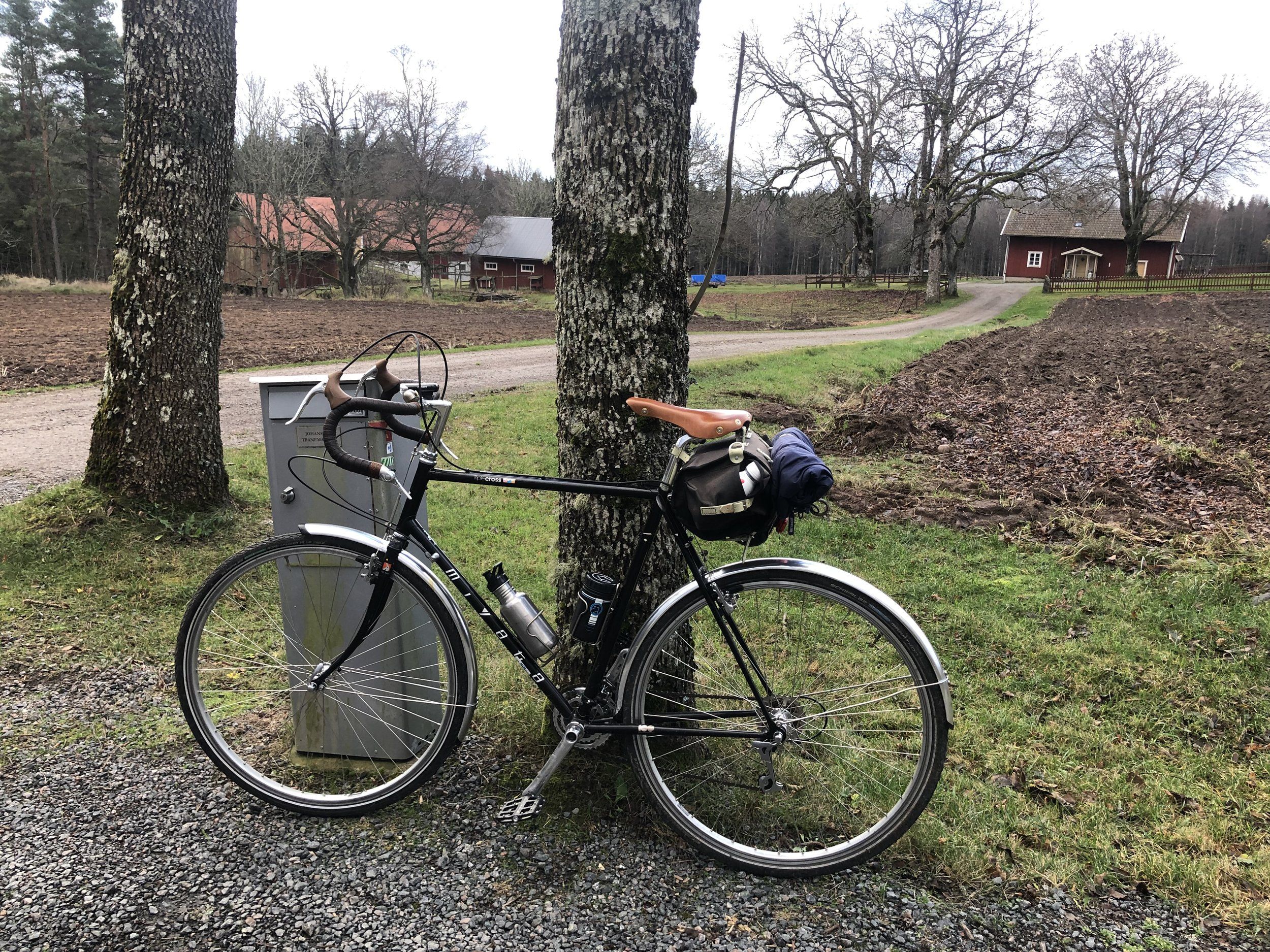

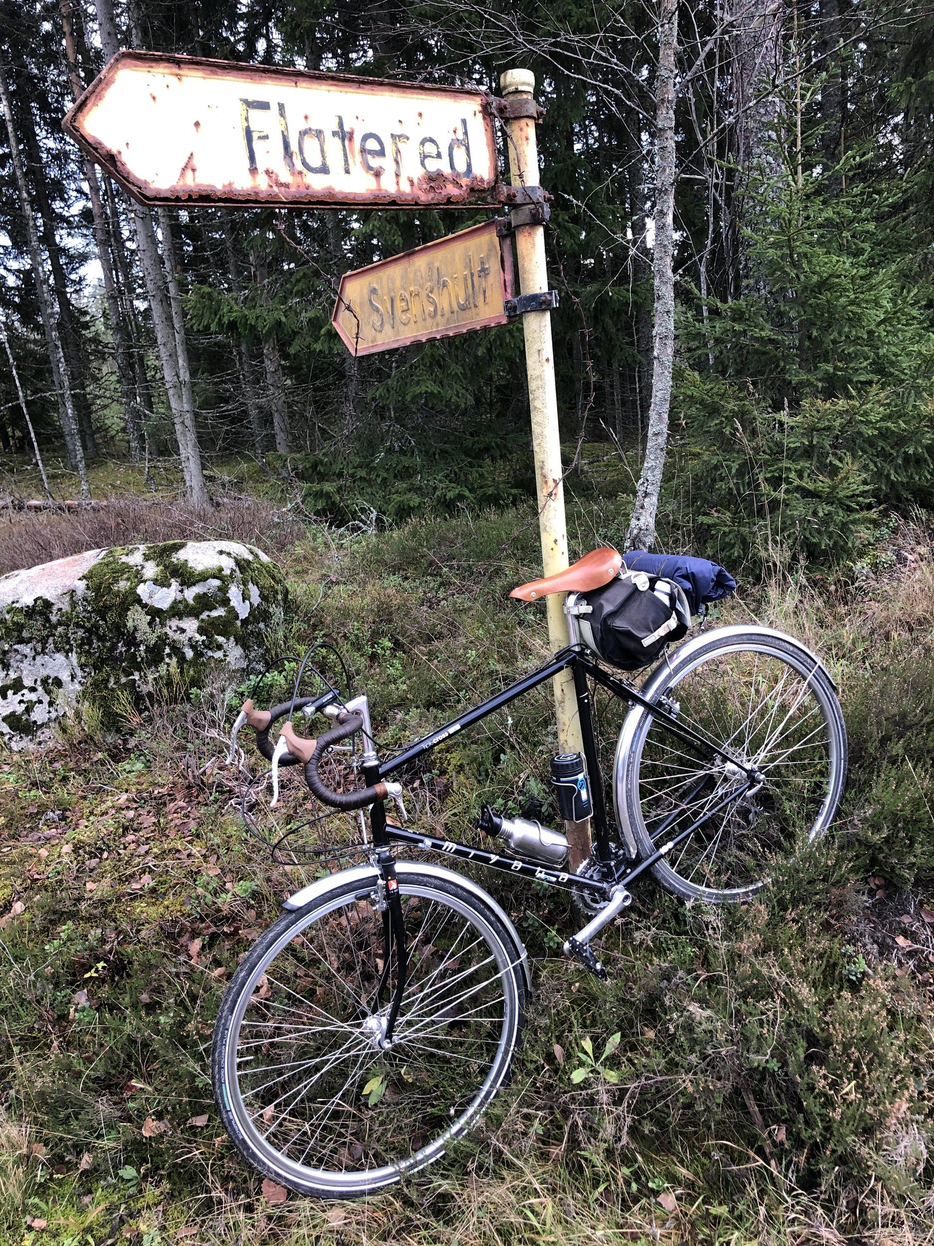

Eftersom den tur inte finns som inte har rapporterats i Miyatatråden så kommer här en redogörelse för förmiddagens runda på Trippelkryssar’n.
Enligt devisen ”när det regnar flyglar har den arme inga noter” så vaknade jag kl 6 fastän jag hade kunnat kosta på mig sovmorgon. Trots denna tidiga morgon så kom jag mig inte av gårde förrän vid åttahugget.
Eftersom den globala uppvärmningen tycks ha avskaffats sedan några veckor tillbaka så klädde jag mig som vore det 12 november. Redan efter ett par tre kilometer fick jag dock stanna vid denna ypperliga kur och ta av mig långkallingarna.
På lätta ben och hjul rullade vi vidare i säkert tre fyra kilometer till. Då åkte västen av, och så var väskan fylld till brädden.
Inga varma kläder kvar som tyngde mig, solen visade sig titt som tätt och jag var på väg att skriva att cykeln gick som en klocka, men sanningen är att den gick som ett LWB-bygge. 35 mm däck, 2x7, skärmar… vad mer kan man önska sig? Det skulle vara en uppsättning Kool Stop-gummin för de Shimano som sitter på nu låter som en ångvissla och bromsar ungefär lika bra som en också. Men i övrigt alltså, vilken skjuts! Lägg till det att fåglasången och däck-knastret blandades med käcka murder ballads signerade Colter Wall så förstår ni att jag hade det nästan lika bra som jag förtjänade.
Det blev ömsom grusväg, ömsom stig och något lite asfalt. Mitt ute i bushen låg denna pärla…
…som visade sig vara jordkällaren till torpet Udden:
Man kan fråga sig hur Jöns Mårtensson på sin tid fördrev sina novemberlördagar. Hybrid-till-grusräser-konvertering? Stål-ATB? Monstercross? Och David Sandstedt, körde han på HiTen eller behövde han trippelreducerat krommolybdenstål för att finna mening i jordelivet? Det tål att begrundas.
På grund av en vänstersväng för mycket - vem hade väl trott det? - så hamnade jag på fel väg jämfört med vad jag hade bespetsat mig på när jag igår kväll låg och klippte med ögonen över kartan och lade ut rutten. Det förkortade turen, men hade det goda med sig att jag har kvar utforskandet av ett par mil grusväg till en annan gång. Dessutom tajmade jag ganska precis elvakaffet hos morsan. Dessförinnan blev det stopp på konditoriet, samt att jag langade ett par pavor rött åt morsan.
Stärkt av köpefika och av att Trippelkryssar’n fortsatte att briljera var sista 1,5 milen hem lätta. Jag delar brorsans omdöme från förra helgen, Trippelkryssar’n är rätt och slätt en jävla fin cykel. När jag har slitit ut dess nuvarande Schwalbe-däck (slita ut och Schwalbe i samma mening, ni fattar, det kommer aldrig att ske) så kunde den kanske få en uppsättning René Herse nabbadäck för bättre bett i framdäcket. Men till dess vidhåller jag att bättre bromsklossar är det enda som behövs, annars shut up and play your guitar!
Ja modernt vevparti och vevlager
Kör med 10 delad
Kommer att test 12-28T kassett och äldre hjul 10delad bodydriv
Annars tvunget skaffa junior kassett 16-27T ?

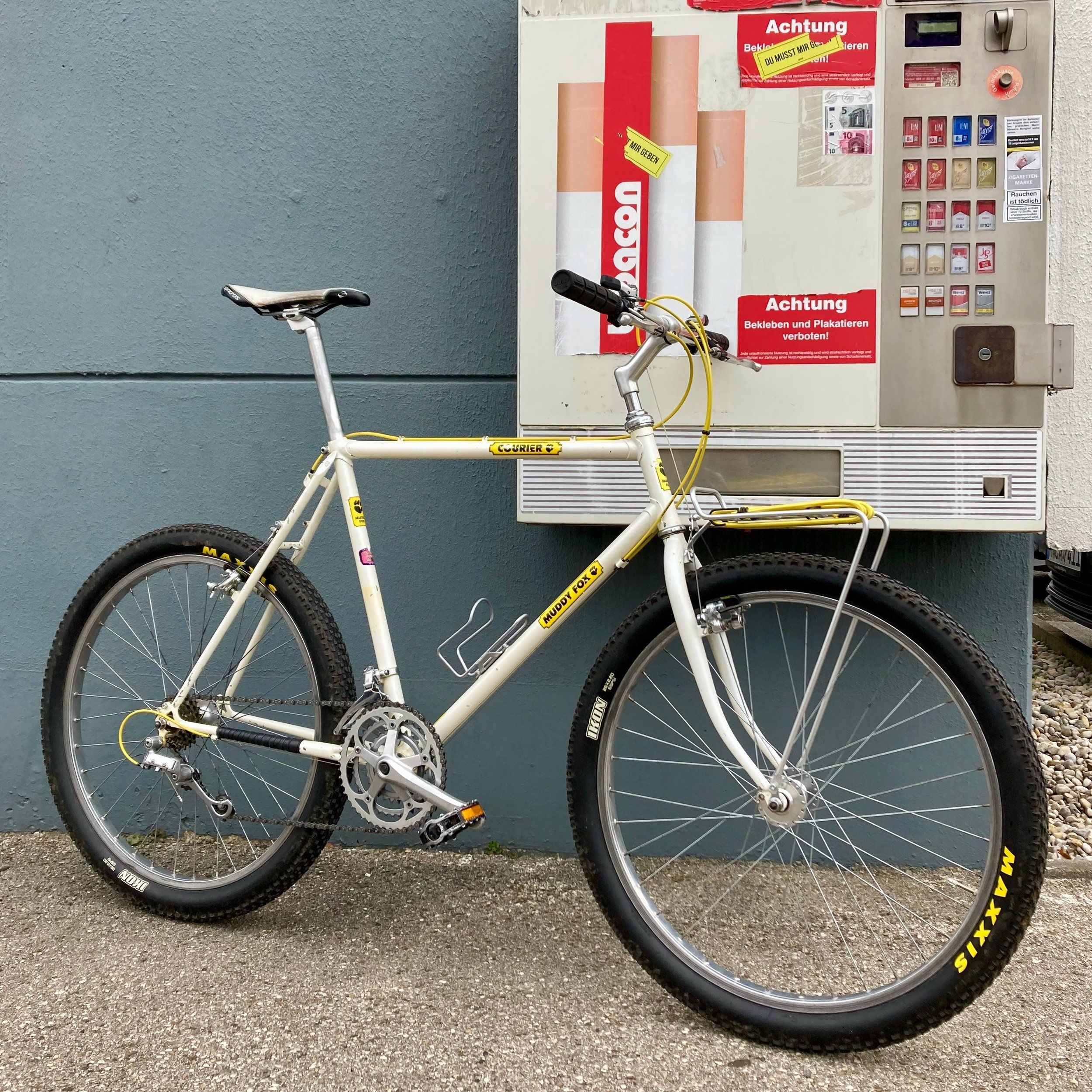

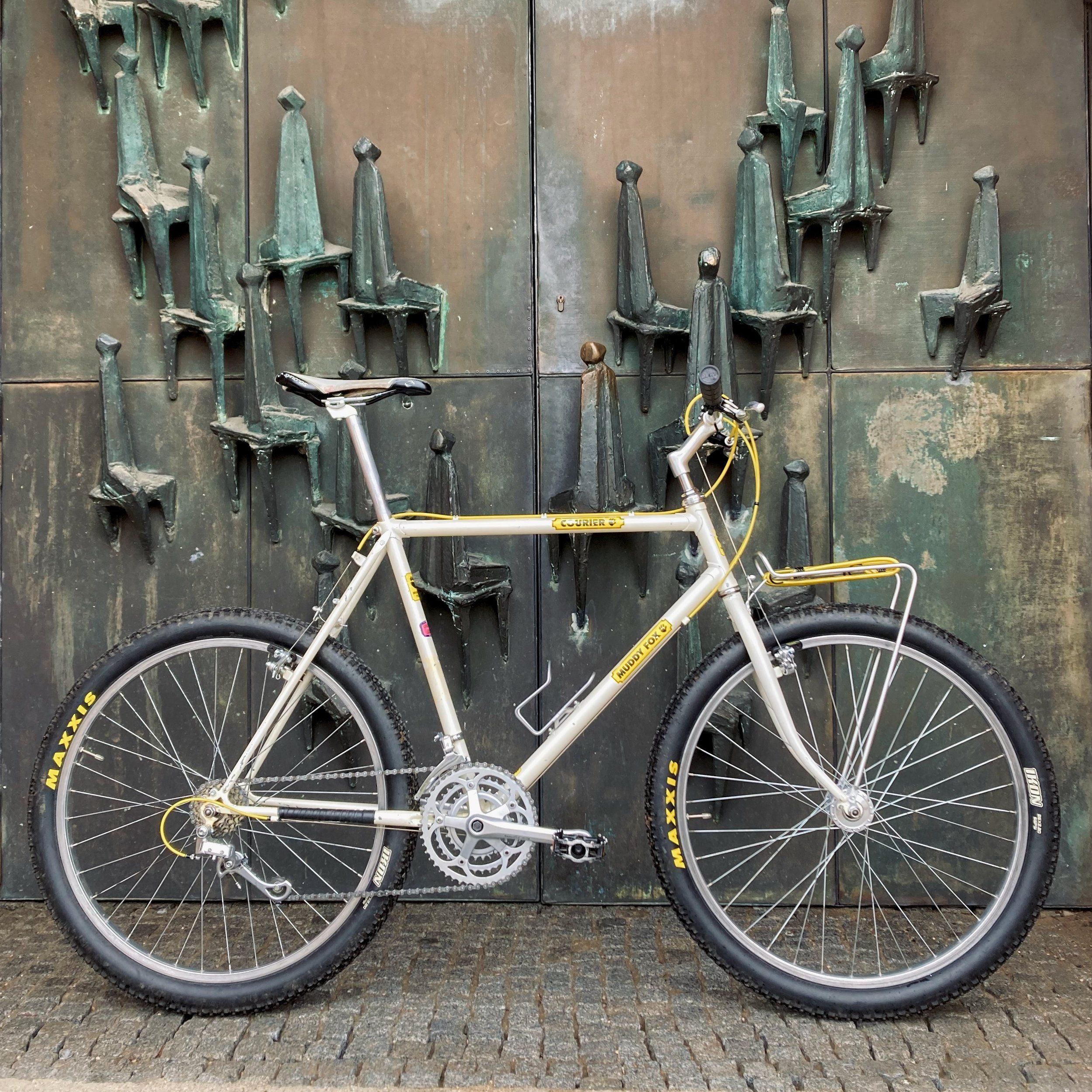

Jag fick äntligen min vevarmsmutter och kunde göra klar Slamräven igår...och vilken skön hoj det blev, har varit ute på ett par rundor, inte långt men nog för att veta att det blir en favorit. Inte mycket till RR, men eftersom morgonen bjöd på en dimma med fint ljus bestämde jag mig för att åka ut och försöka hitta nån bra plats att foto skapelsen.
Vi kan kalla det en typ av äventyrscykling, det jag försöker hitta är lite roddiga områden, industriområden med sjaskiga biljardhallar, ett tågspår som går in i skogen, kulvertar under motorvägen, helt enkelt cykla överallt, ATB i dess sanna betydelse.

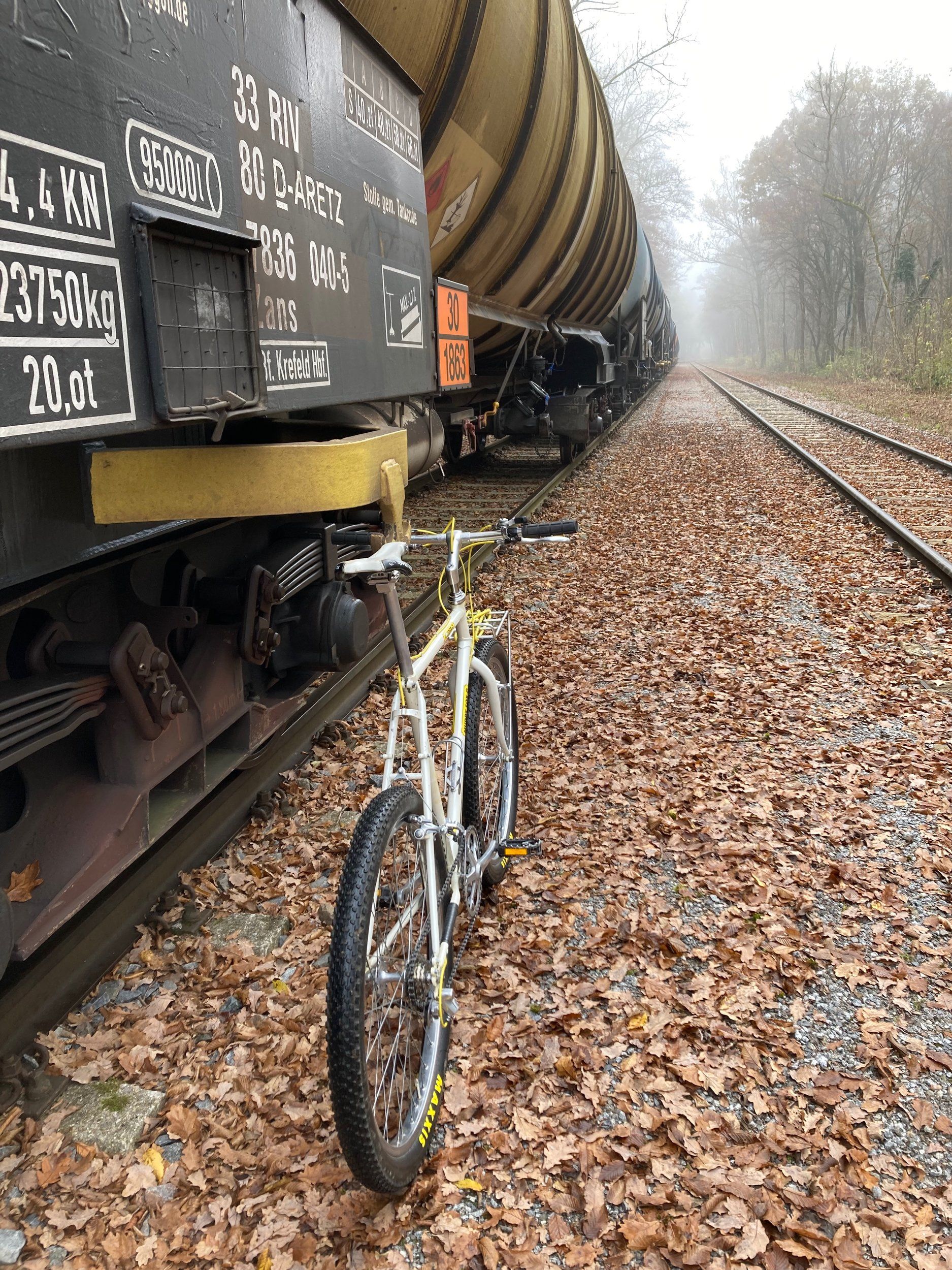

Först tog jag mina vanliga trails som leder förbi ett tågspår som går till en oljedepå...
Turbosadeln har jag bytt eftersom den inte var skön...men den såg nog bättre ut än denna vita Syncros.
Tågspåret spottade ut mig i ett område med bilmek, såg ett par coola motorcyklar och folk som mekade på egna bilar på parkeringen i närheten:
Cigarettautomat, ja de finns här:
Oury-hantagen kändes bättre efter att jag försökt få dem att sitta bättre igår...med hårspray sitter de nu, kanske behöver nån dag till för att sätta sig, de har blivit lite slappa efter att ha tagits av ett par gånger.

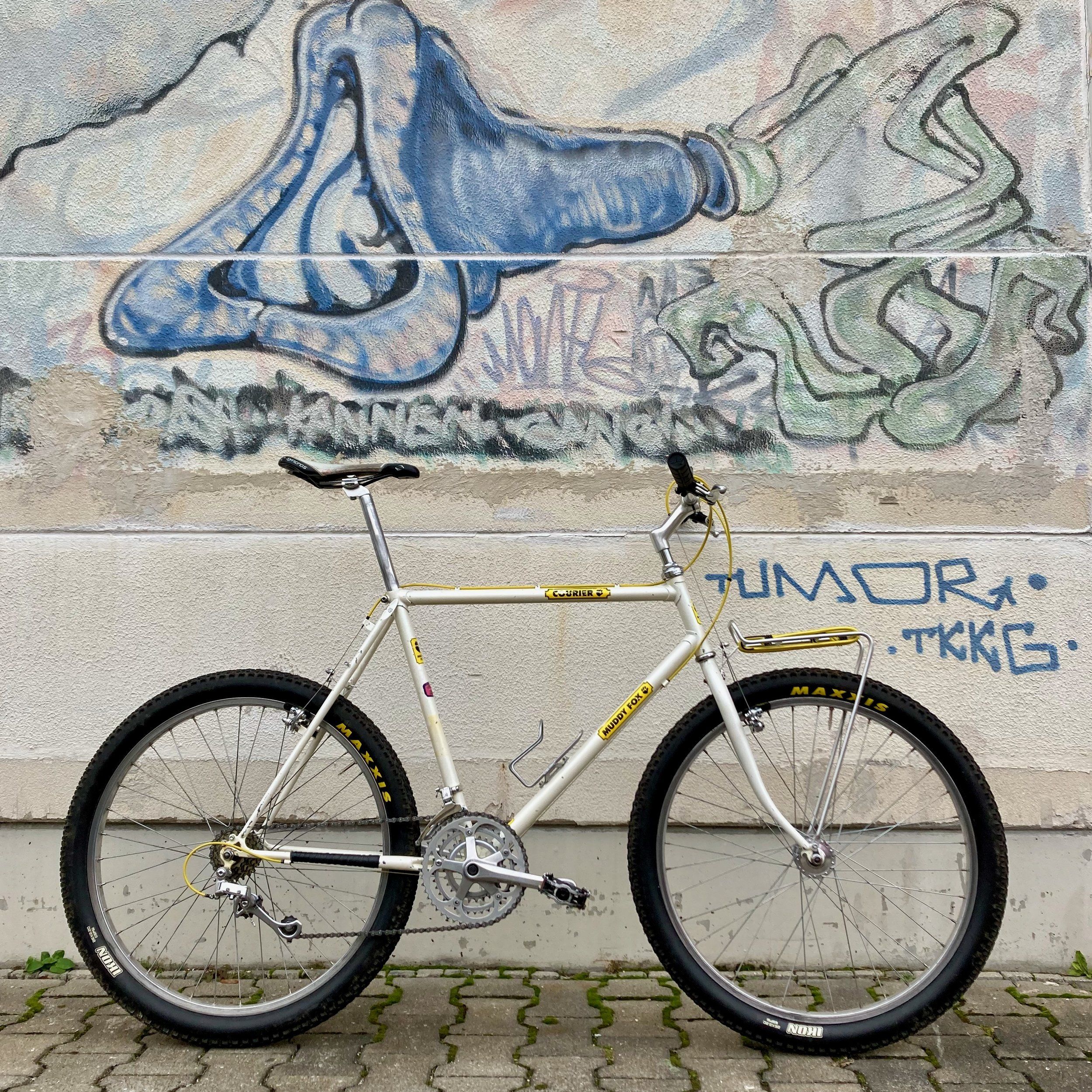

Lite udda grafitti hittade jag sen på en bakgård till en fraktfirma, sadeln hade jag inte dragit åt ordentligt så den gled bakåt.

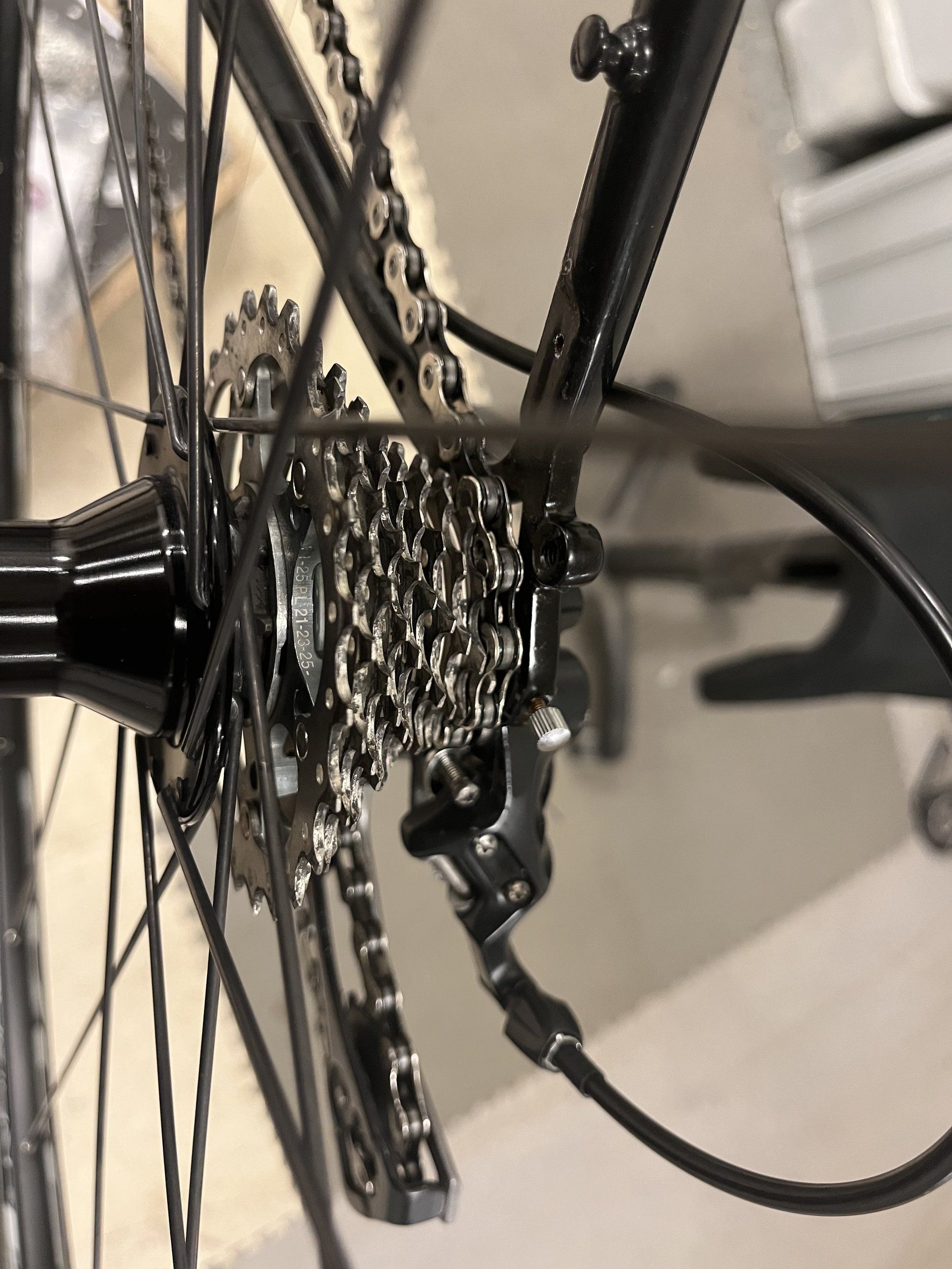

Kör med 10 delad
Triple Cross ram bättre
Kör med 10 delad
På min annan Triple Cross ram bättre vajrarstopp under ram
(10s Tiagra 4700 grupp)
