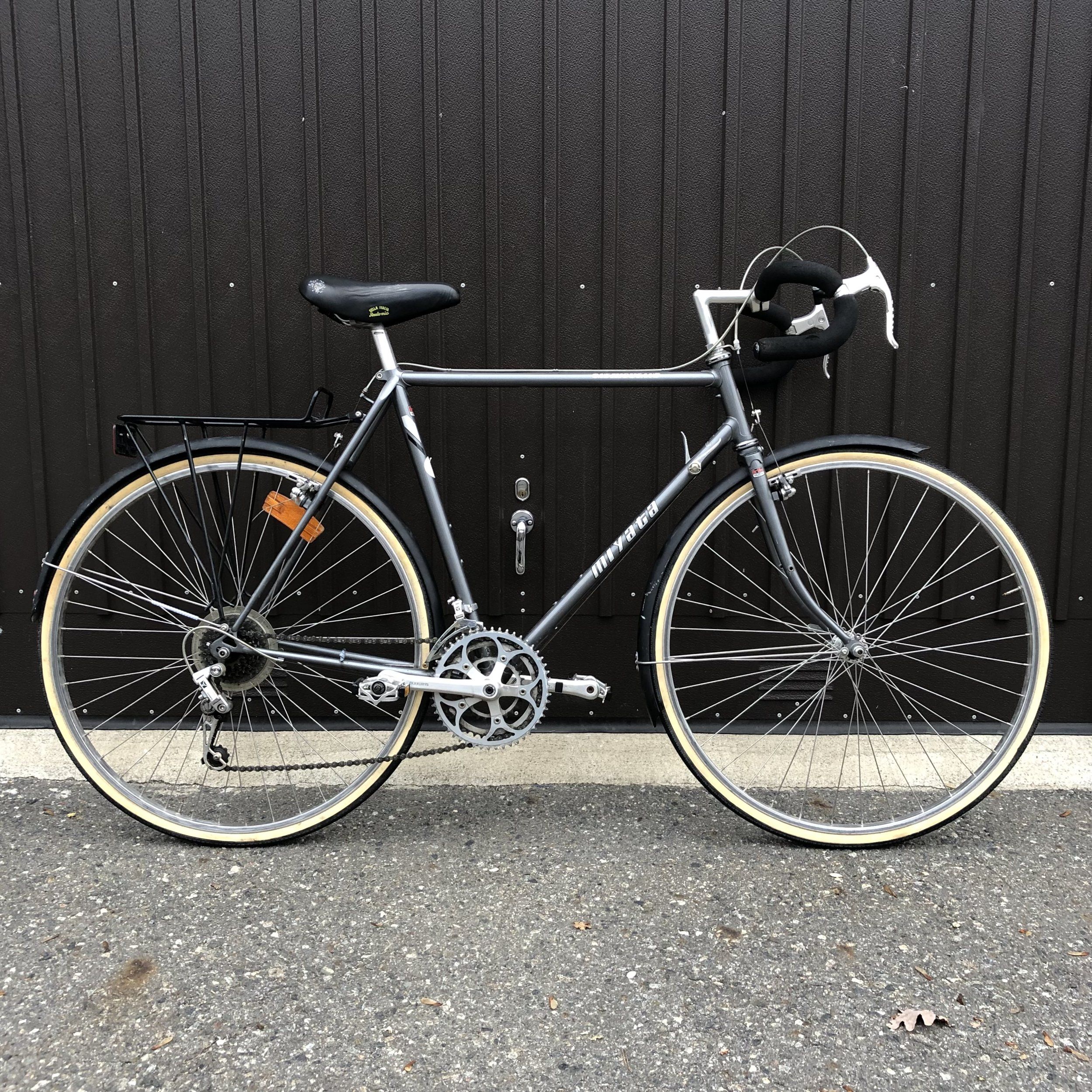

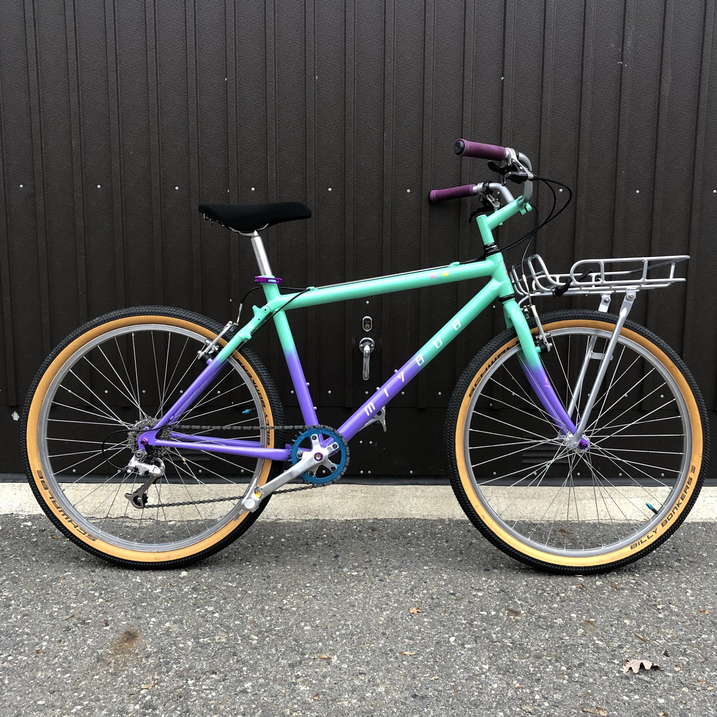

Cykel no2 till tvillingarna! Det blev åtminstone Miyata, dock inte cykeltvillingar..

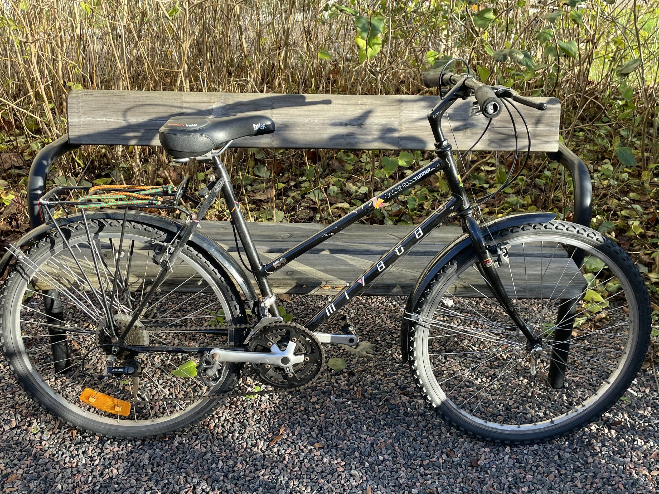

Lägg ut bilder på de namnlösa stackarna här så lyser du upp en mulen novemberdag.
Ja, varför inte? En ögonblicksdokumentation utan filter, puts eller smink.

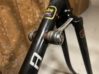

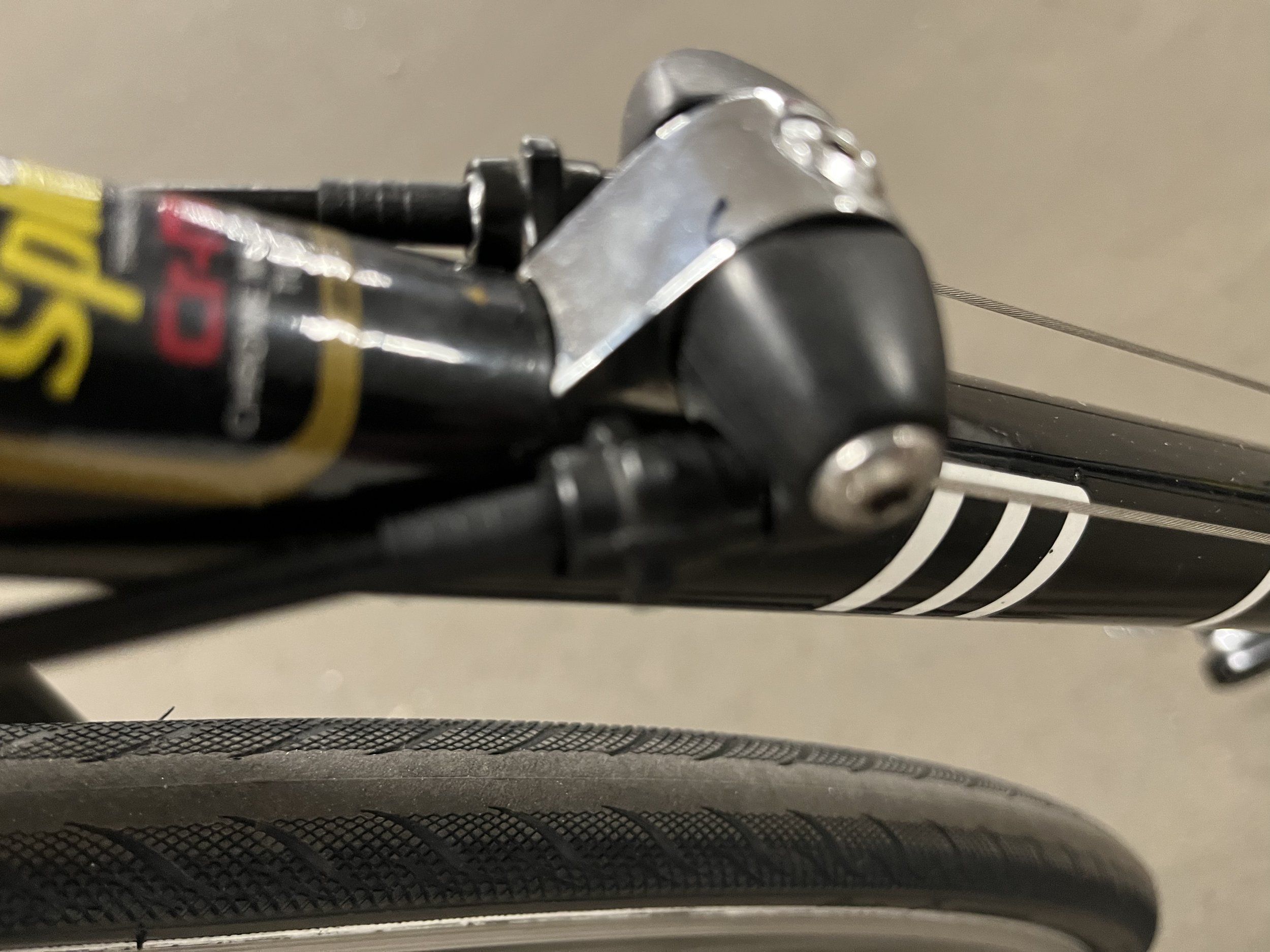

Oh, reglagefäste på ovansidan av diagonalröret, vad är det för reglage på nu? Har du tänkt byta?
I så fall vill jag bara ödmjukt uppmärksamma existensen av suntour symmetric, enligt mig ett av de coolaste genom tiderna.
Om man gillar friktion och är trött på kedjeskrap det vill säga.

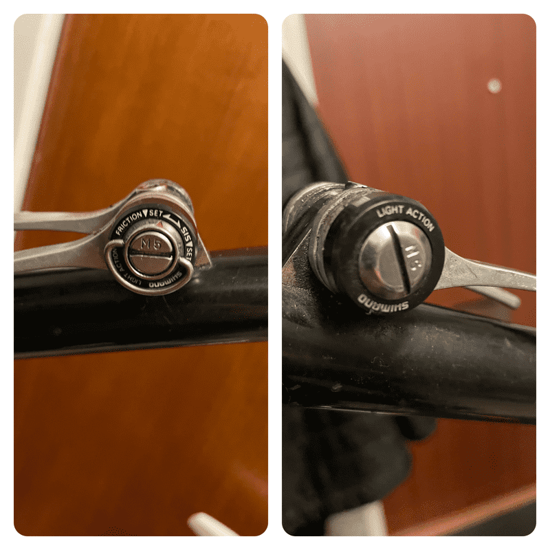

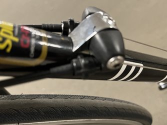

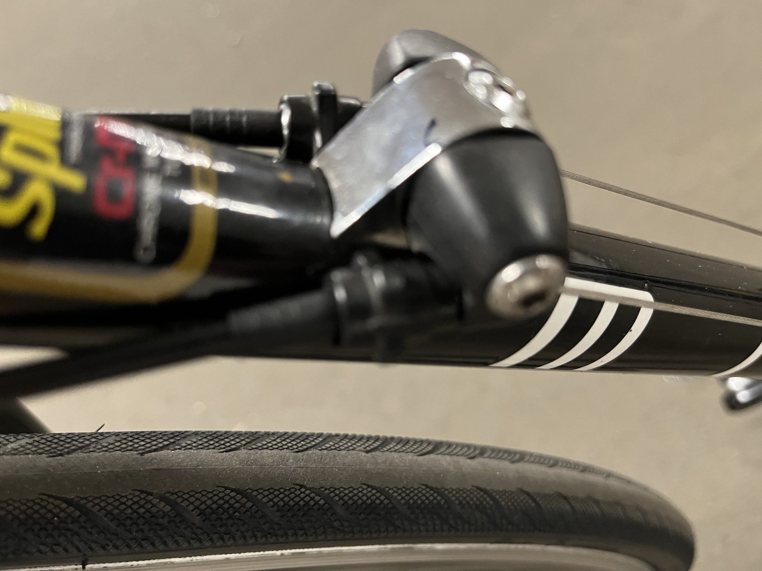

Verkar vara någon shimano "light action" med både index och friktion, SIS?
Inte hört talas om blandat, sen har jag aldrig haft cykel med ramreglage innan heller.
Ska ge dom ett försök ifall dom fungerar som dom ska, "nytt" det här med ramreglage ?

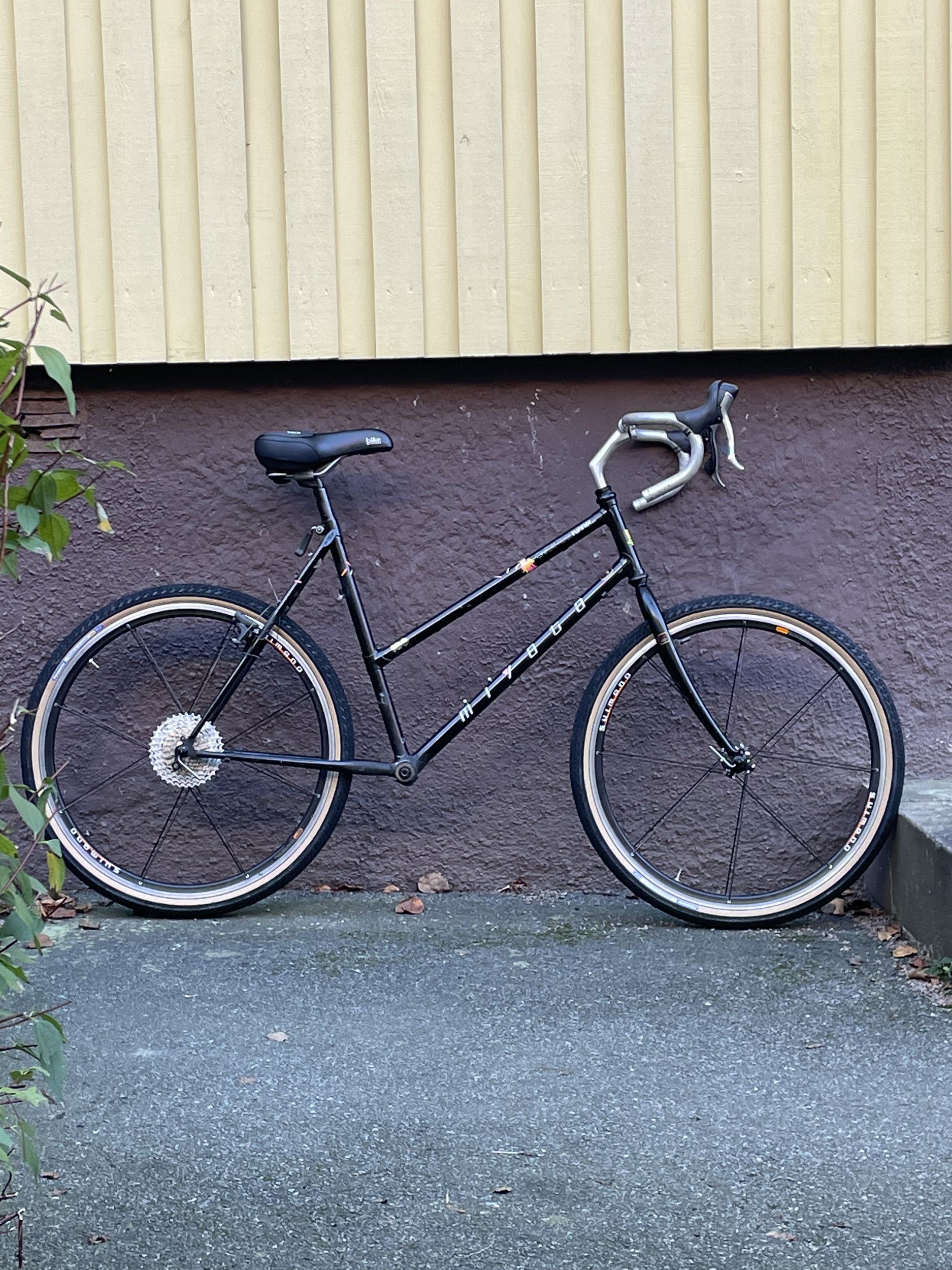

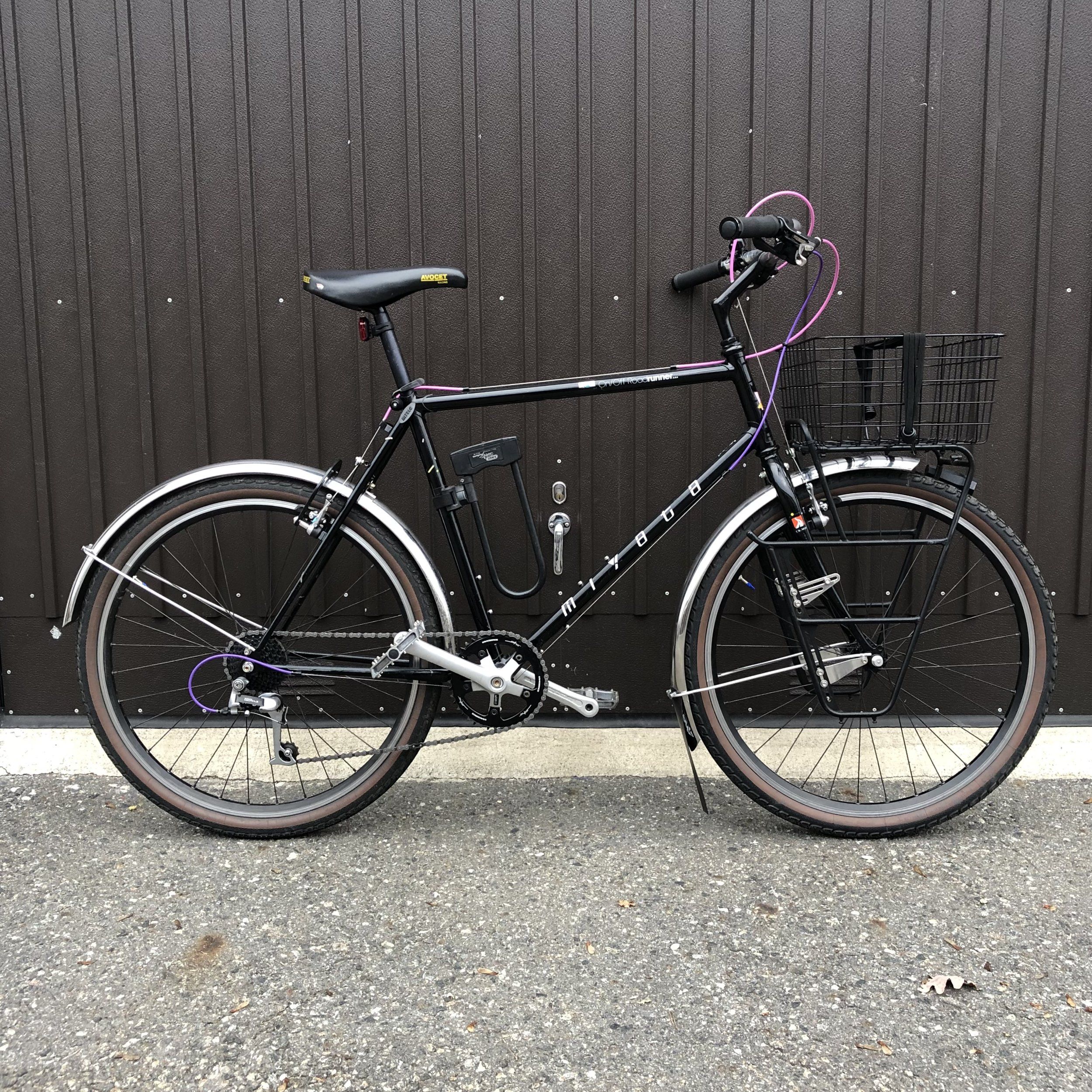

Här är första utkastet av en av syskonen Miyata till tvillingarna! Tror det kommer bli fint! 2x10 delat 105 med canti blir det! Ursäkta sadeln, men sagt att sadel kan bara deras bak välja, inte jag! Så länge får de någon så skön som möjligt från lådan med grejer gud glömde!

Här är första utkastet av en av syskonen Miyata till tvillingarna! Tror det kommer bli fint! 2x10 delat 105 med canti blir det! Ursäkta sadeln, men sagt att sadel kan bara deras bak välja, inte jag! Så länge får de någon så skön som möjligt från lådan med grejer gud glömde! Visa bilaga 594197
All glädje och medvind i byggandet! Hojta om det är något! ✌️
Så ruggigt coola, de där hjulen!

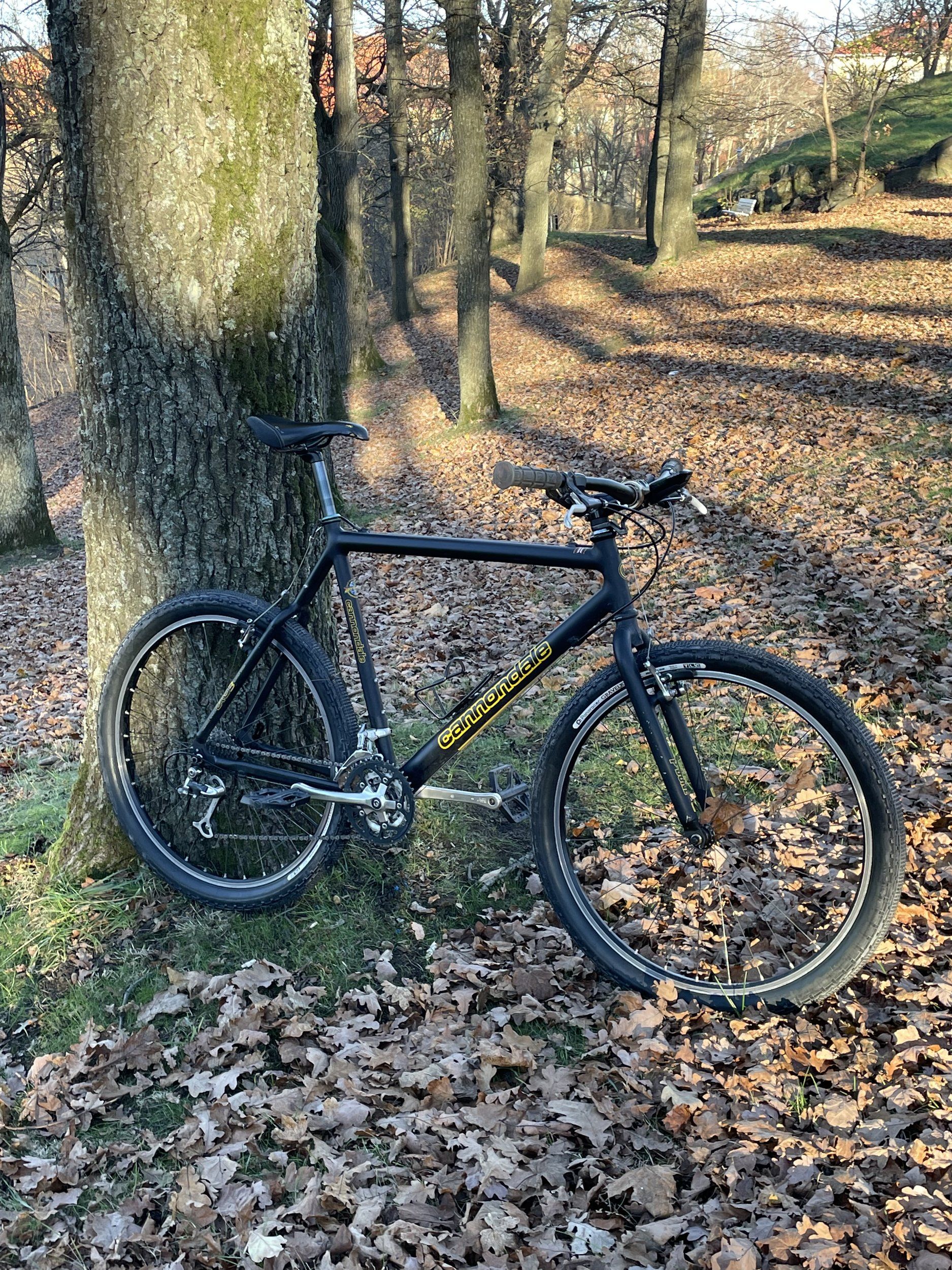

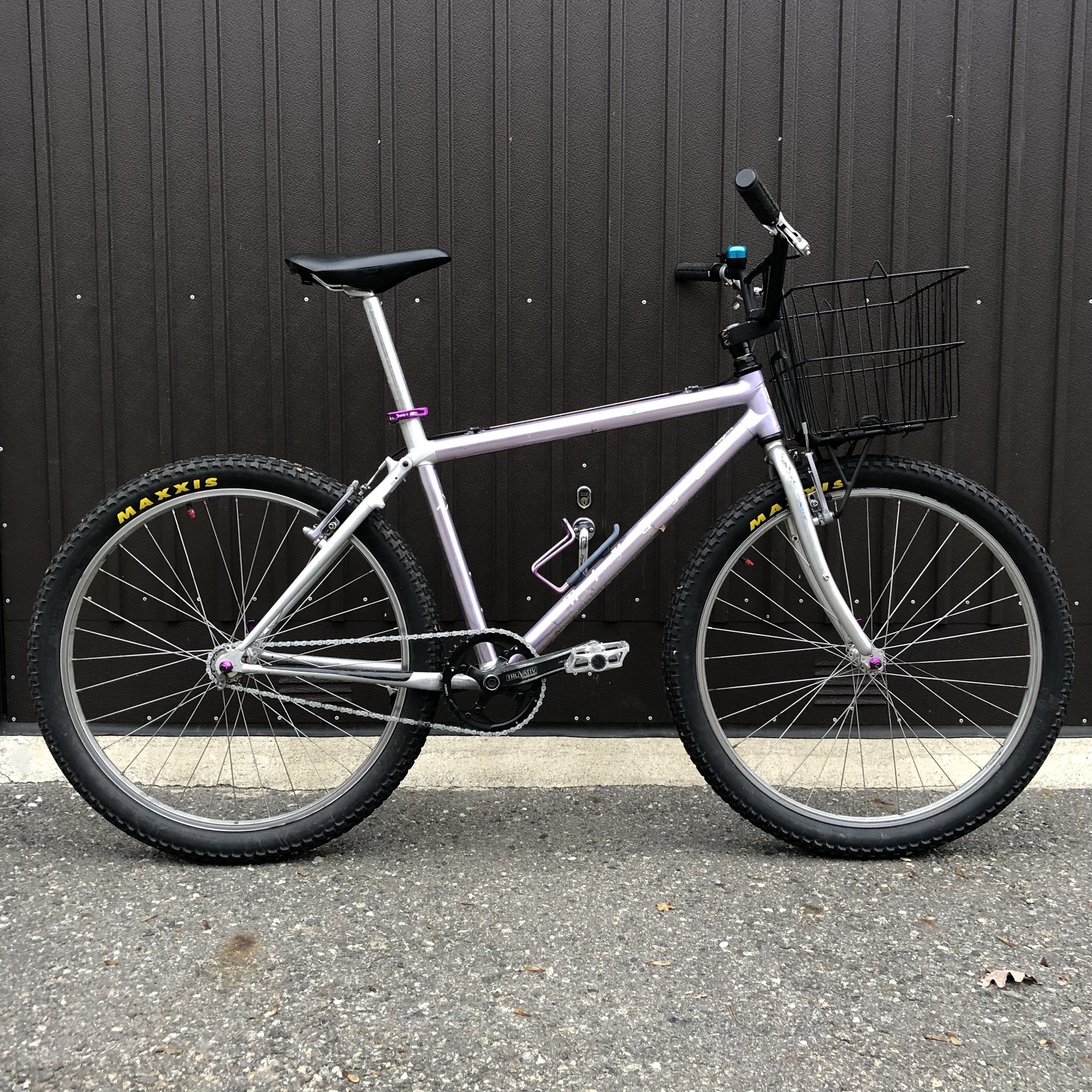

Bifogar en bild på min C-dale som blev klar imorse, la den inte helt i flödet av respekt mot den helige treenigheten, @Carl Edfeldt, stål och det stora M:et
Allt gott!

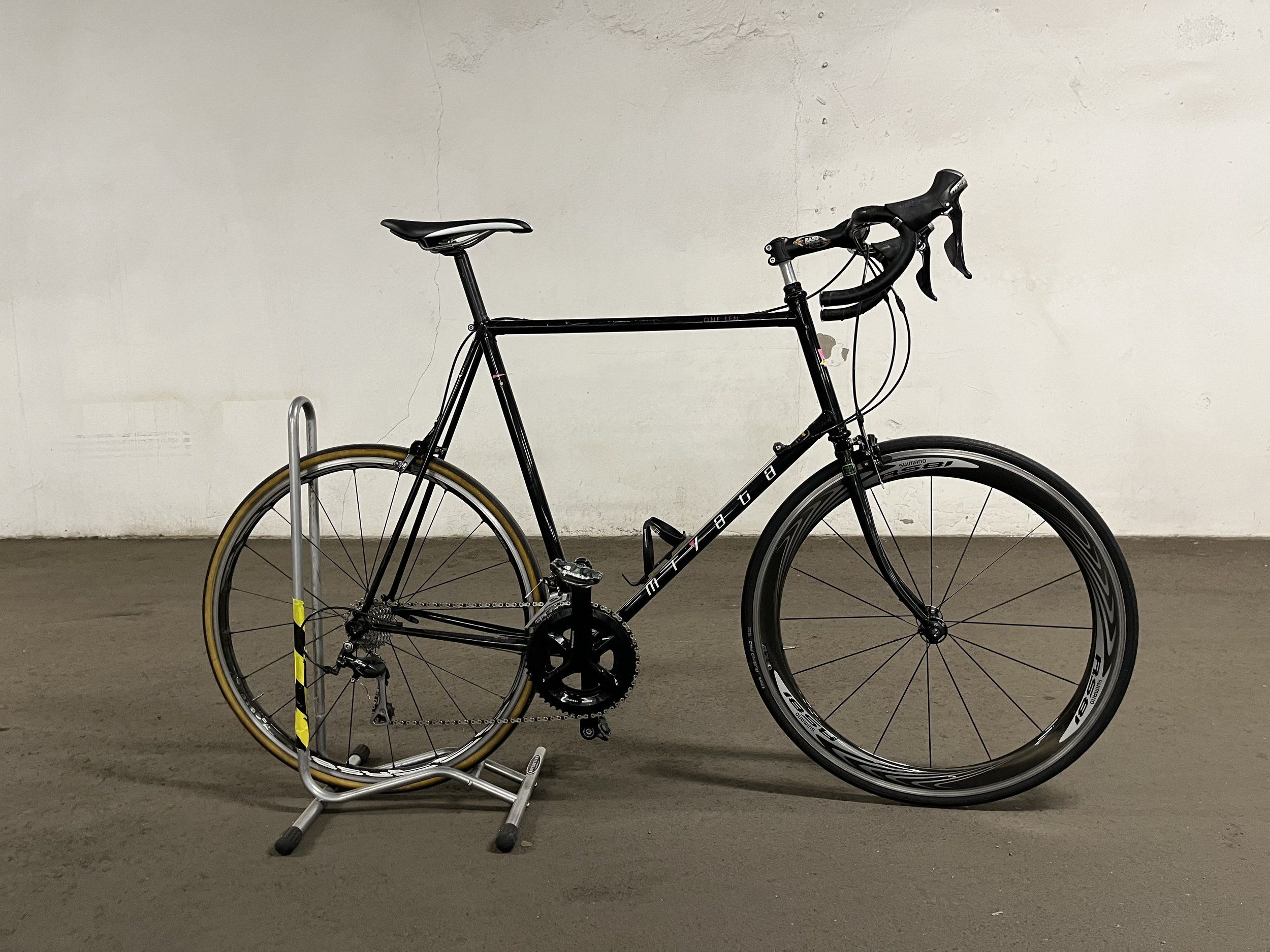

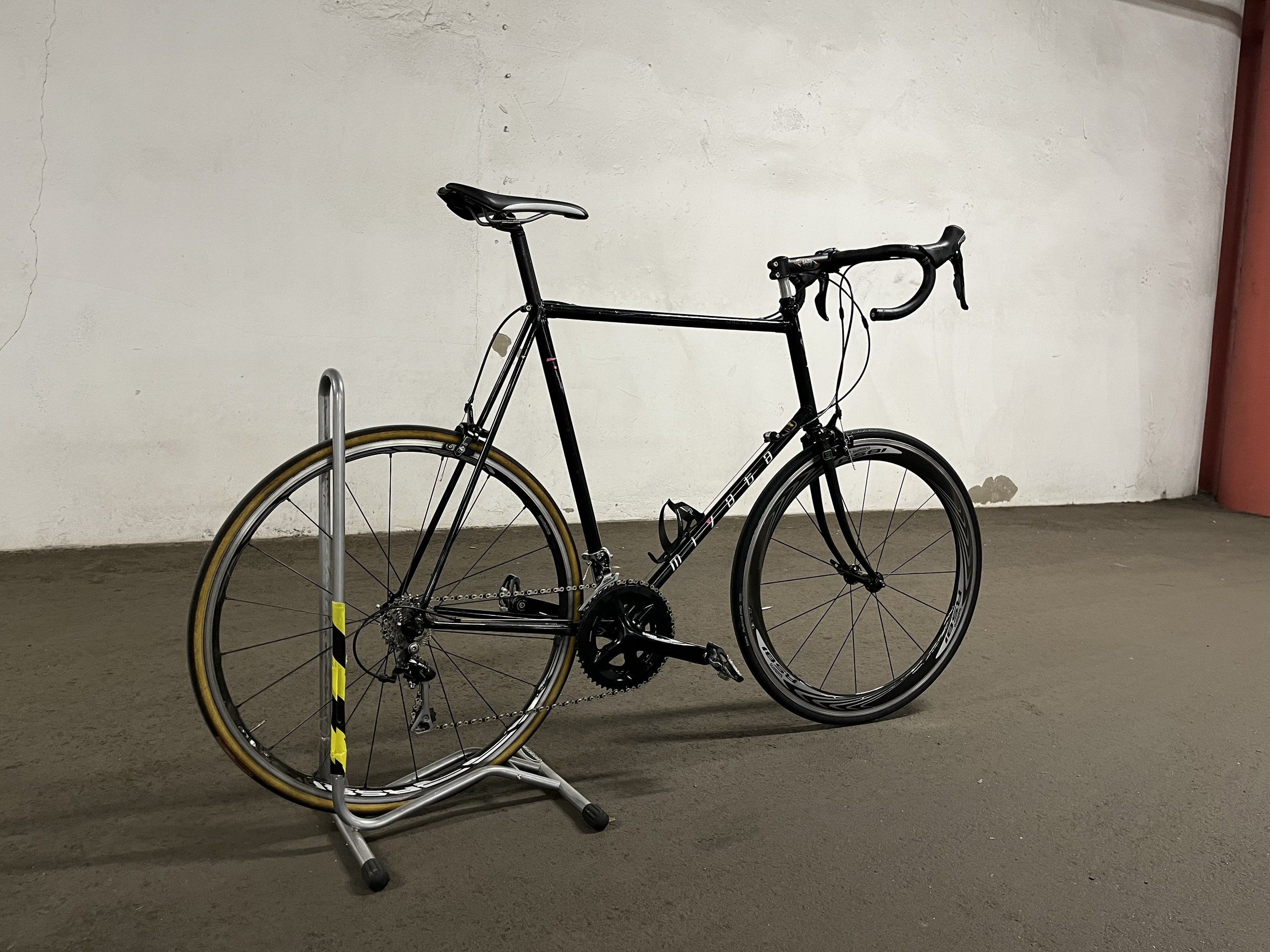

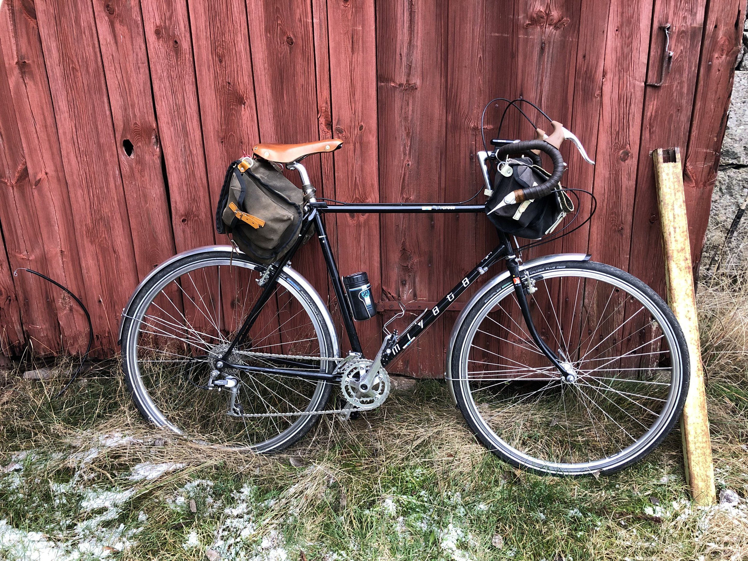

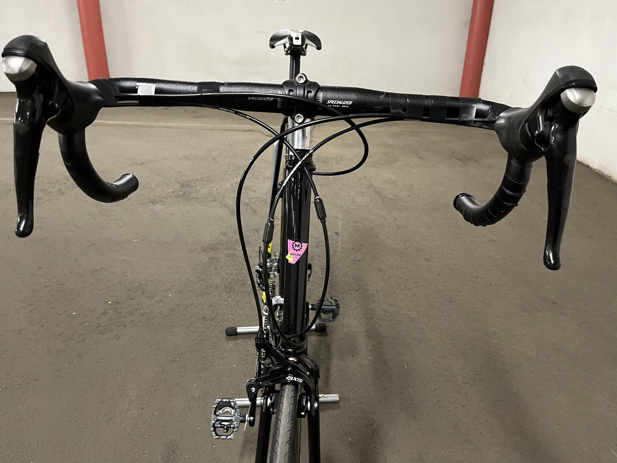

Äntligen fick prov kör
One Ten med modern komponenter
Kvar

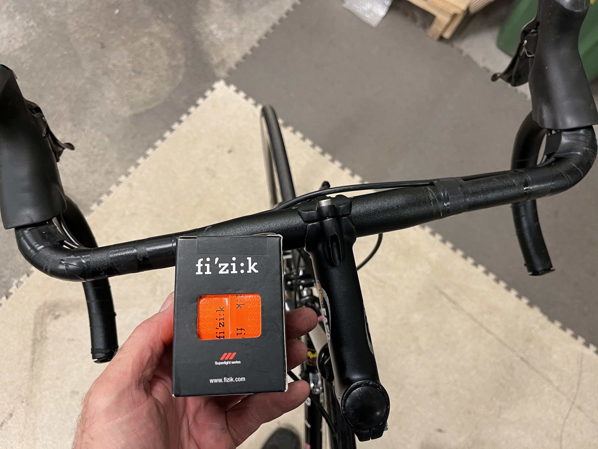

styrlinda blir orange
Byta längre sadelstolpe

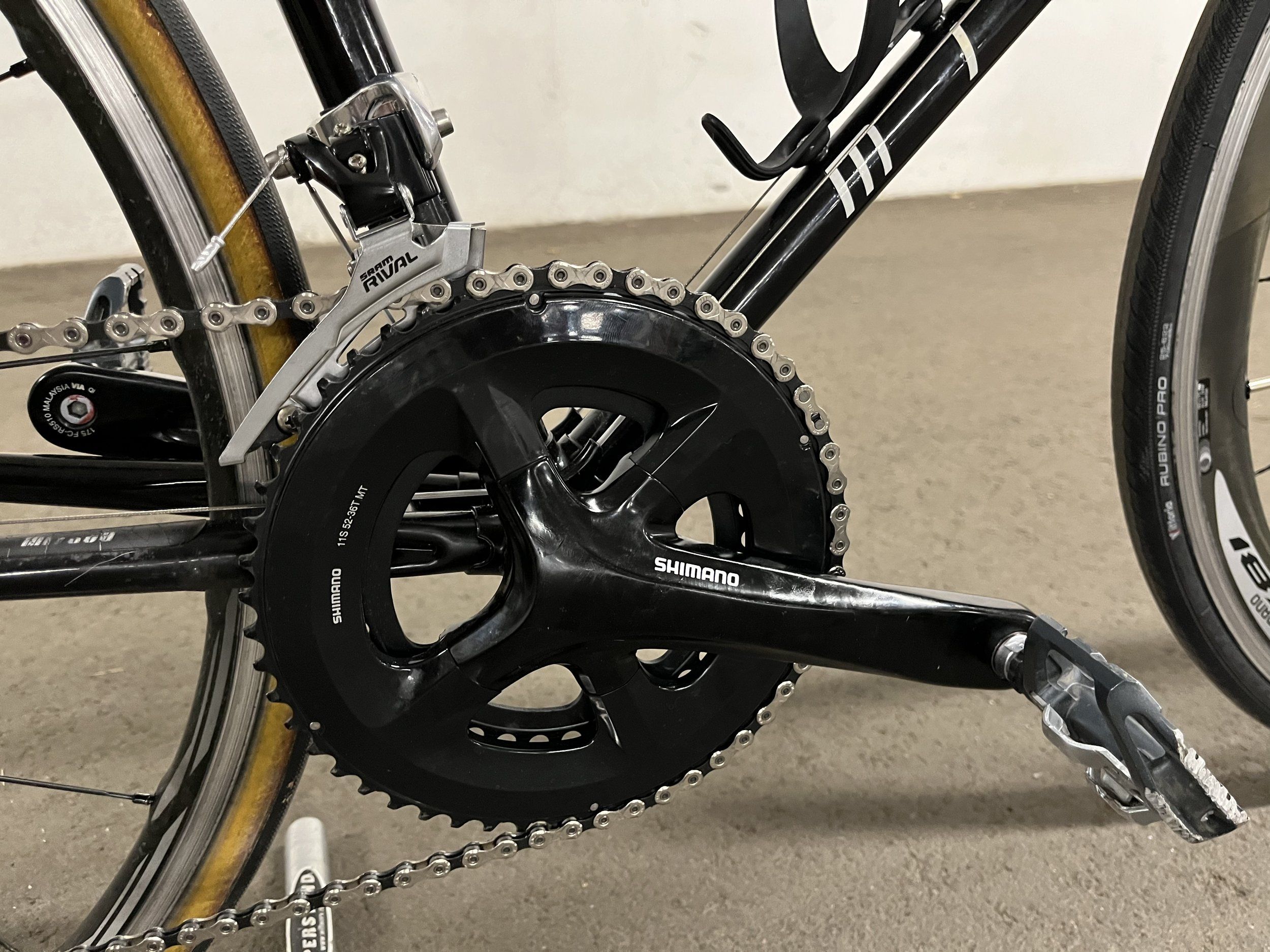

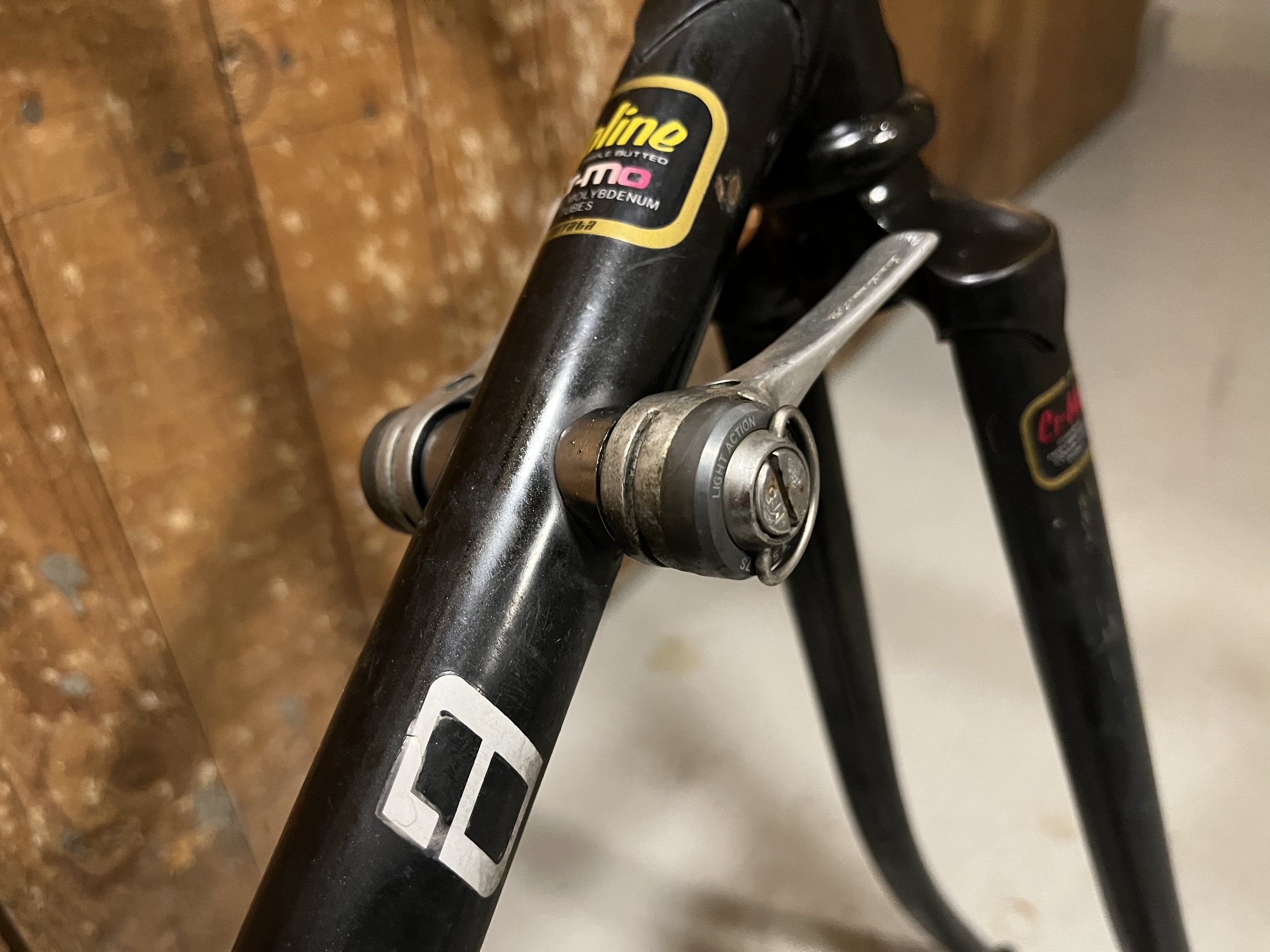

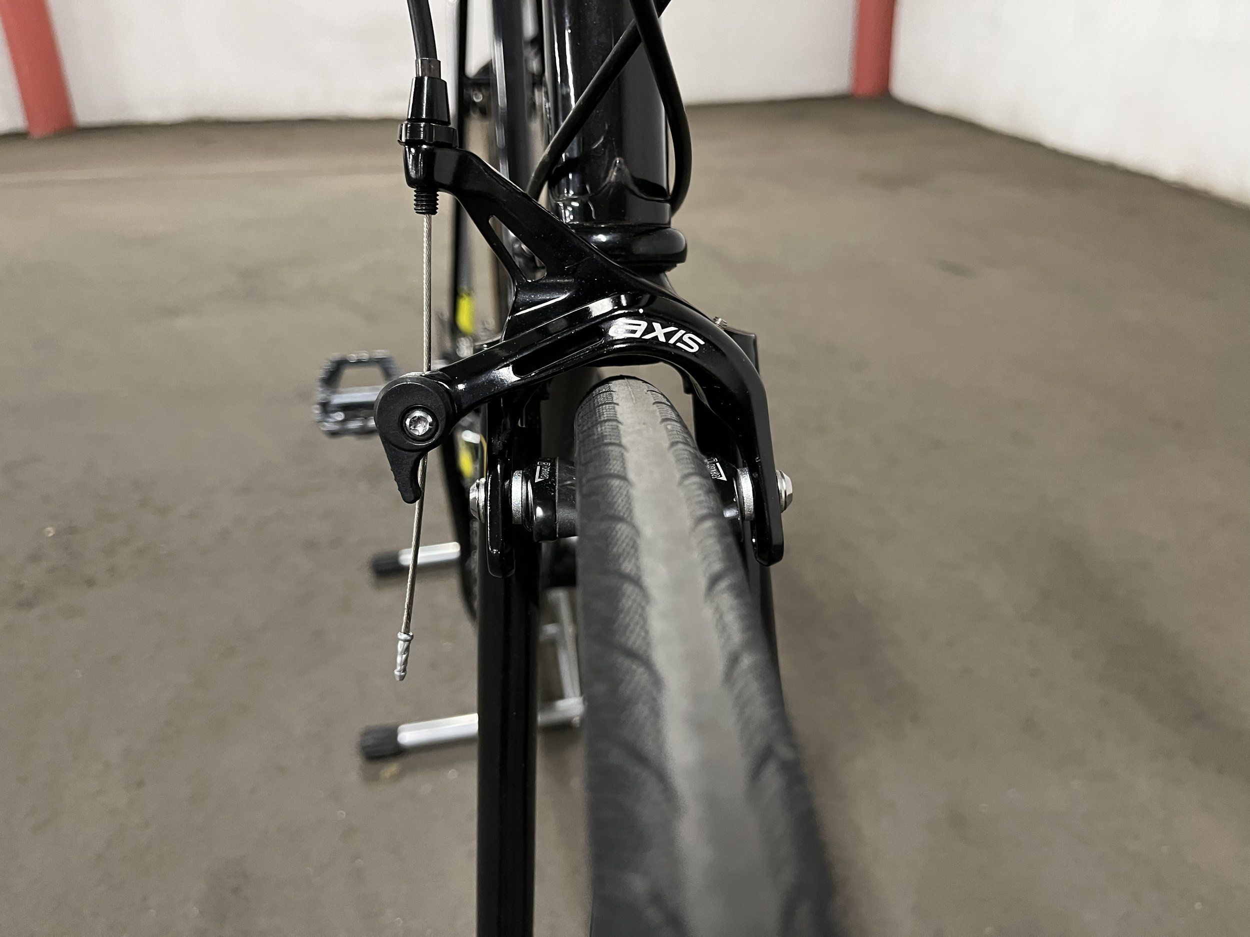

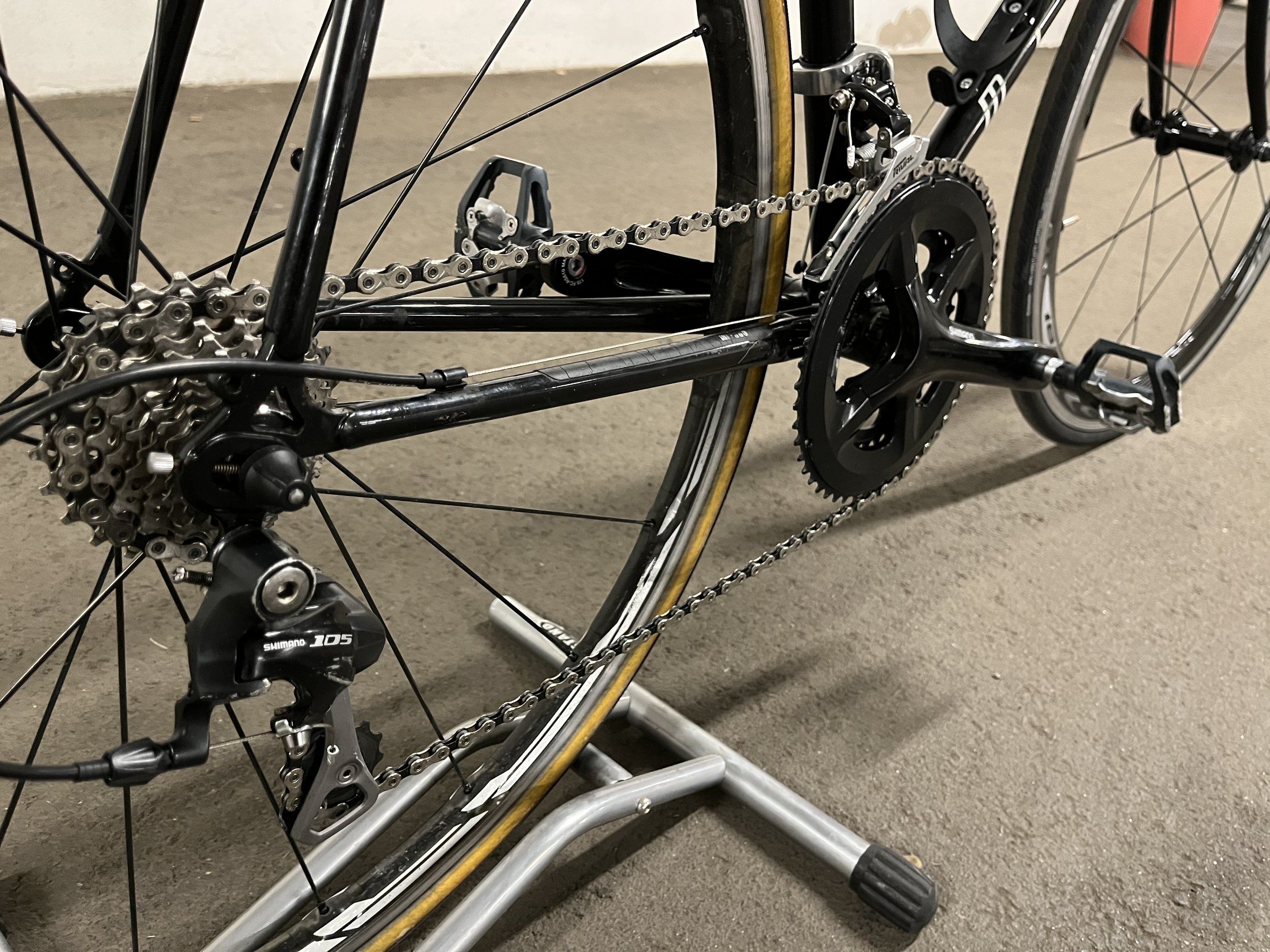

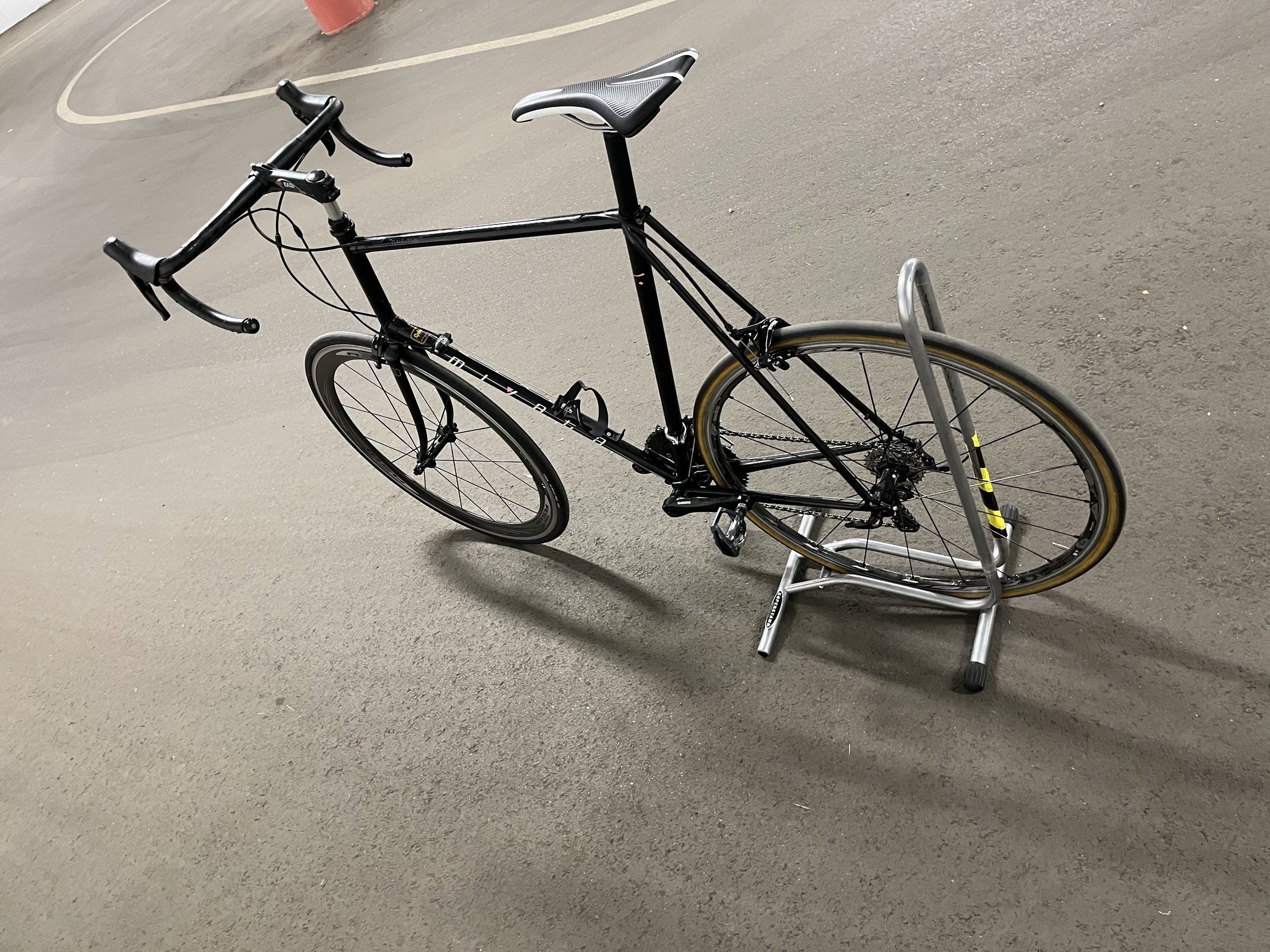

Håller på byta bodydriv och nav Shimano RS81 hjul

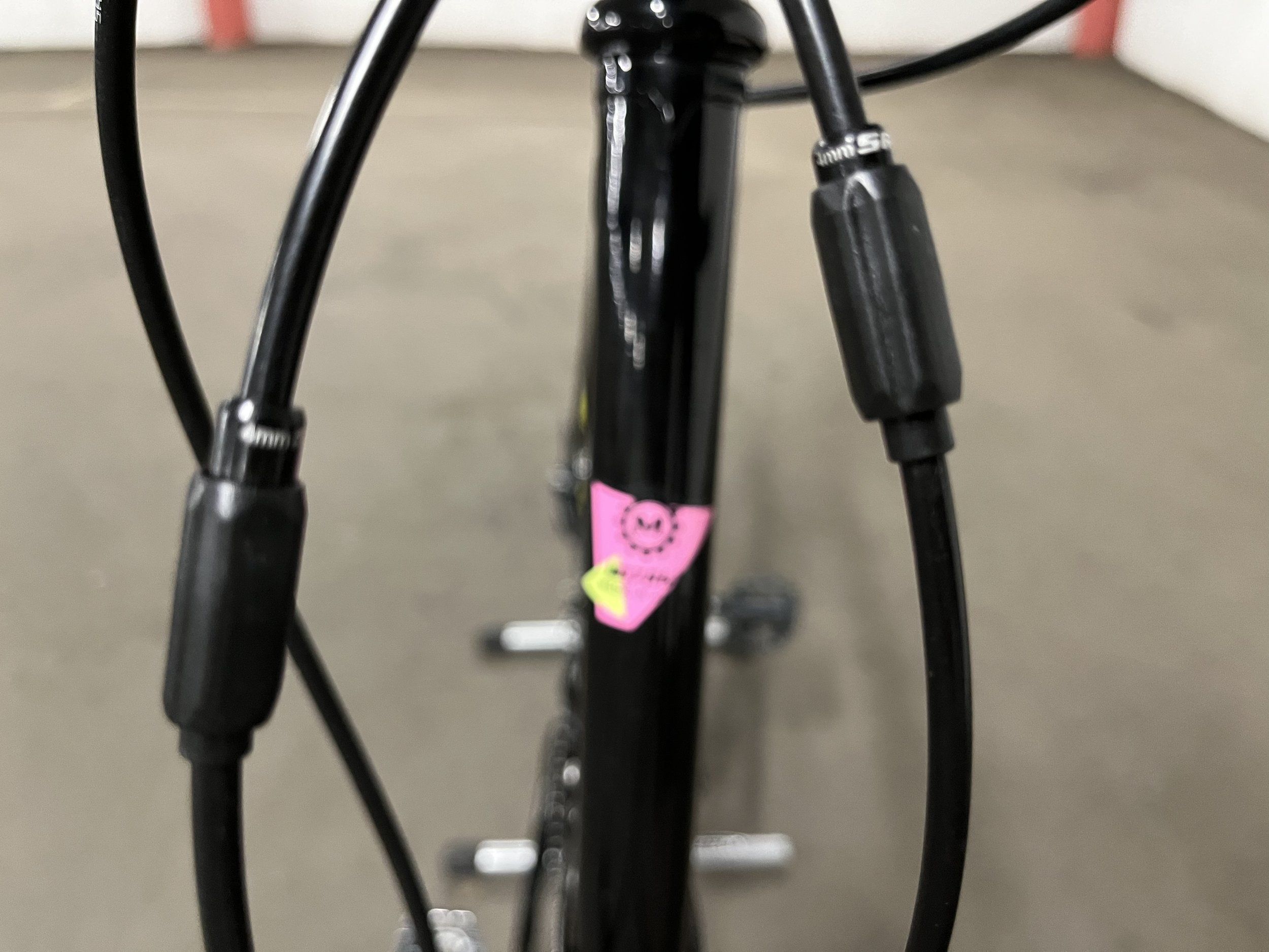

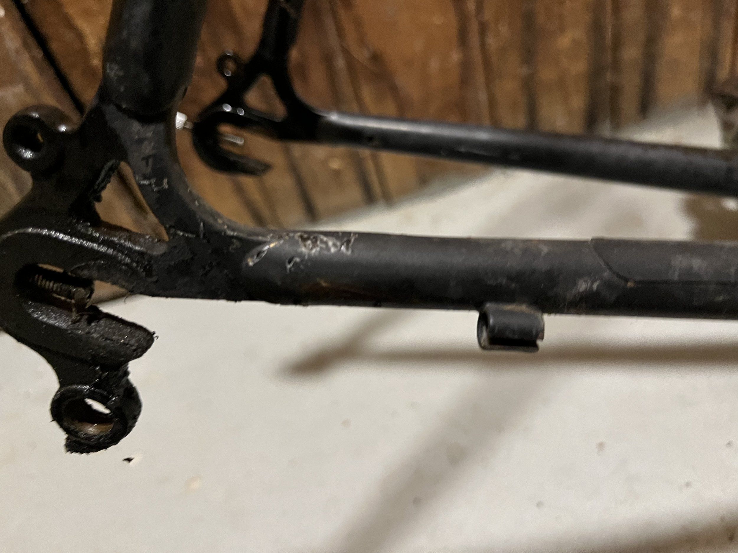

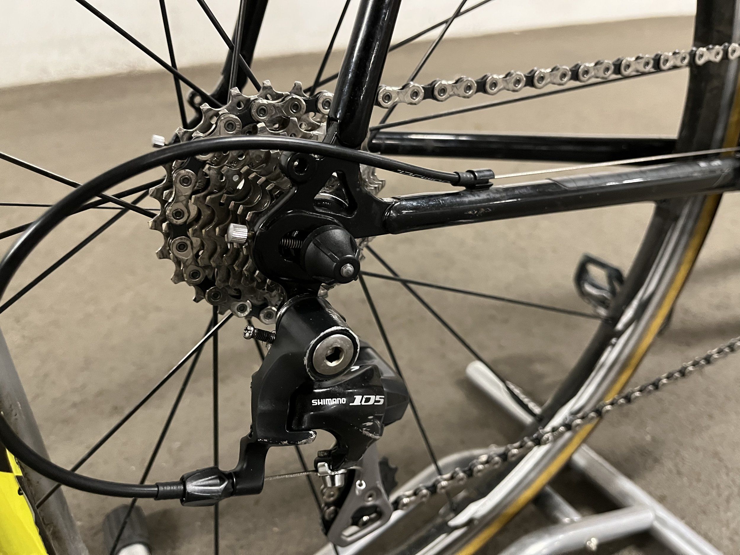

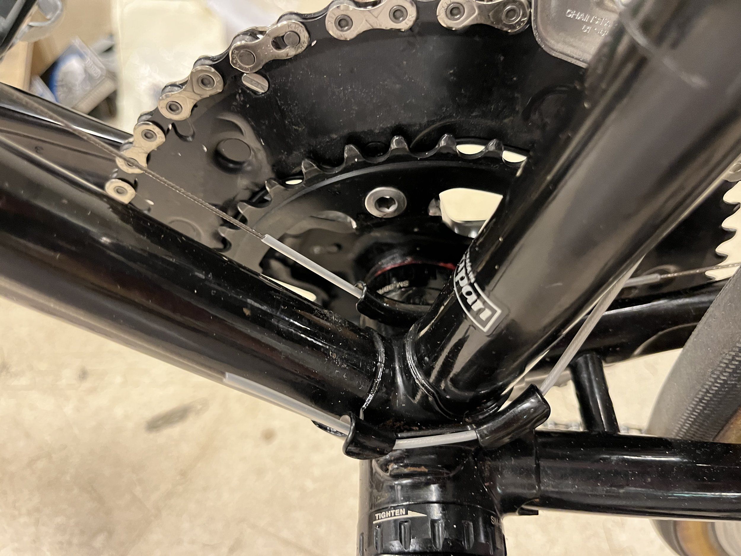

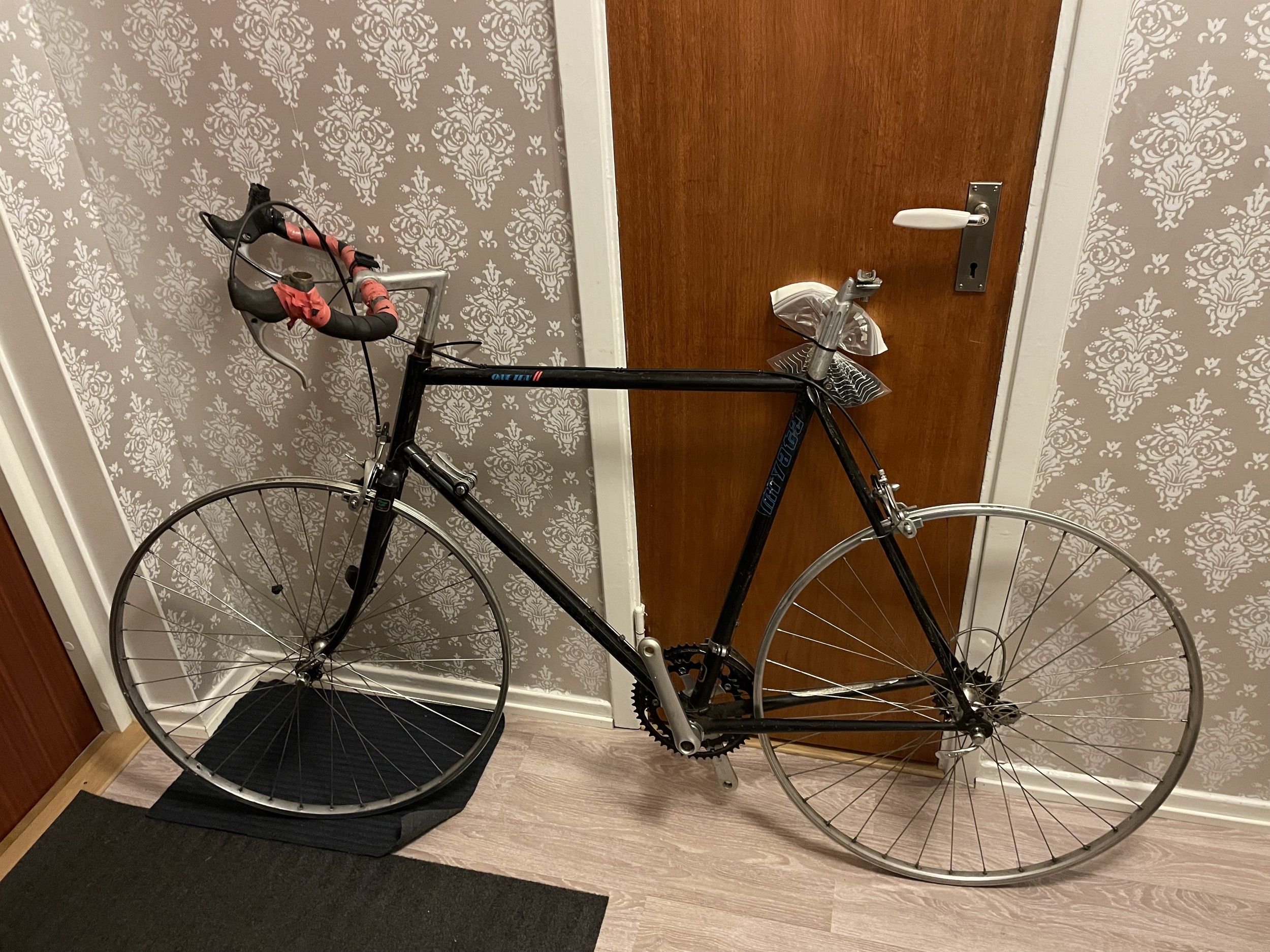

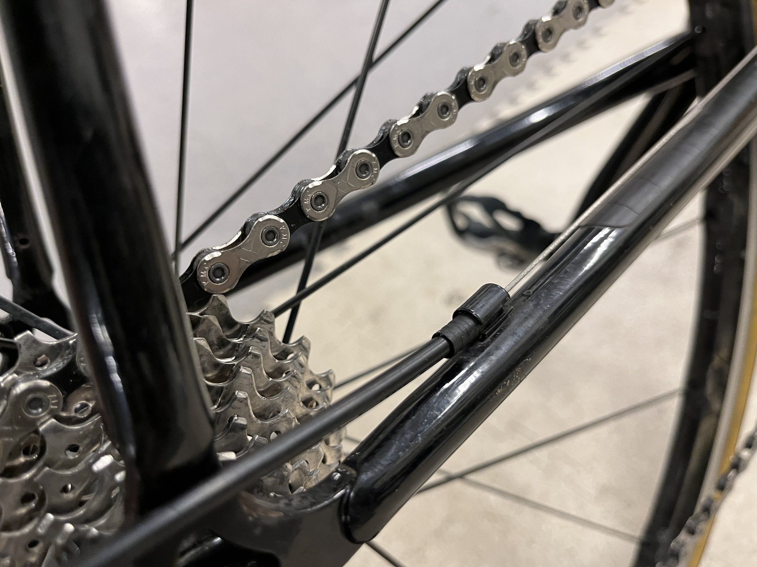

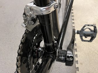

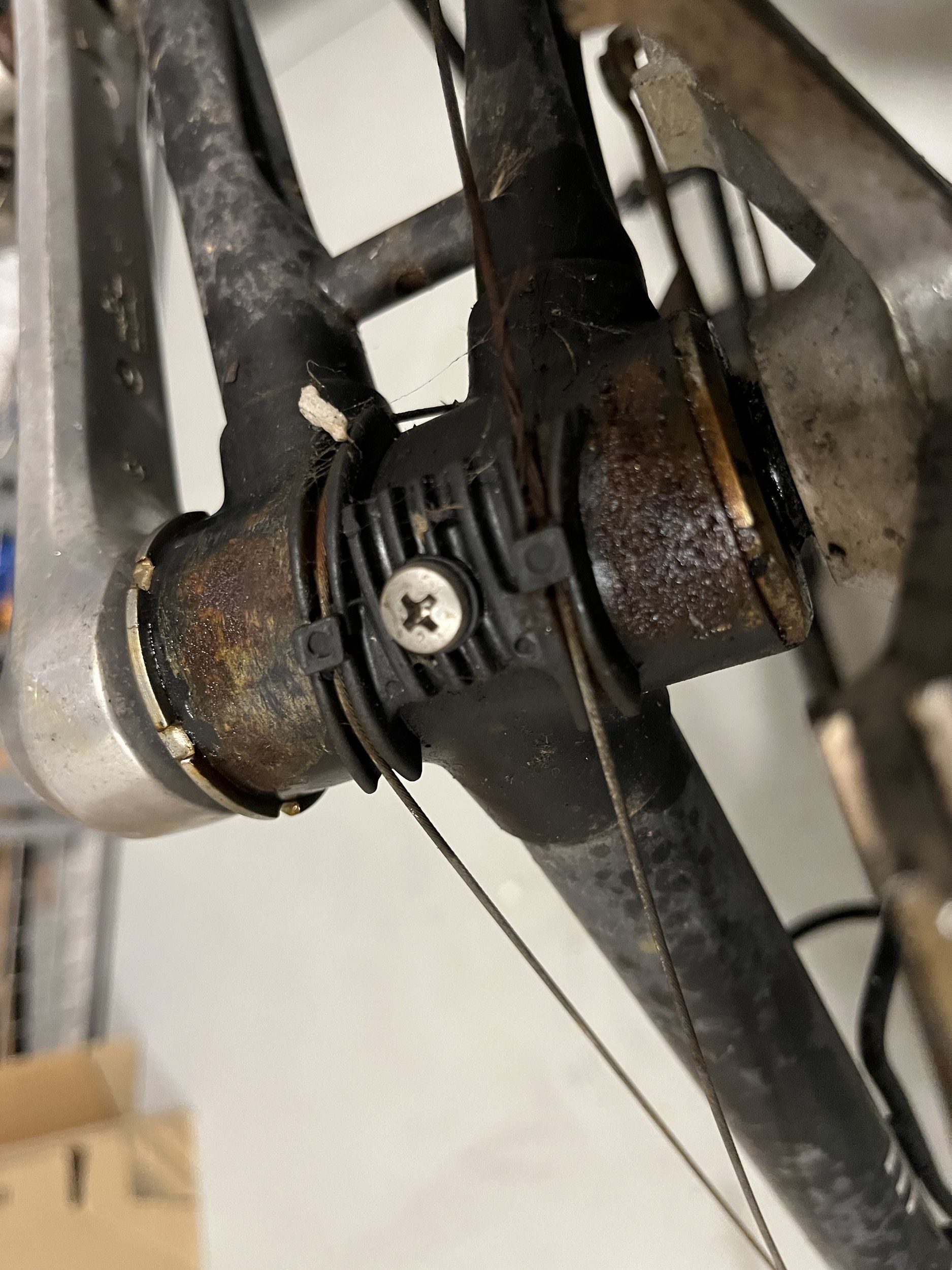

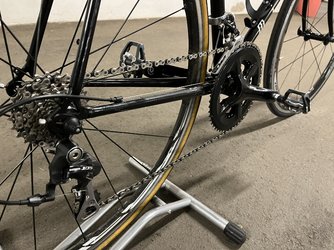

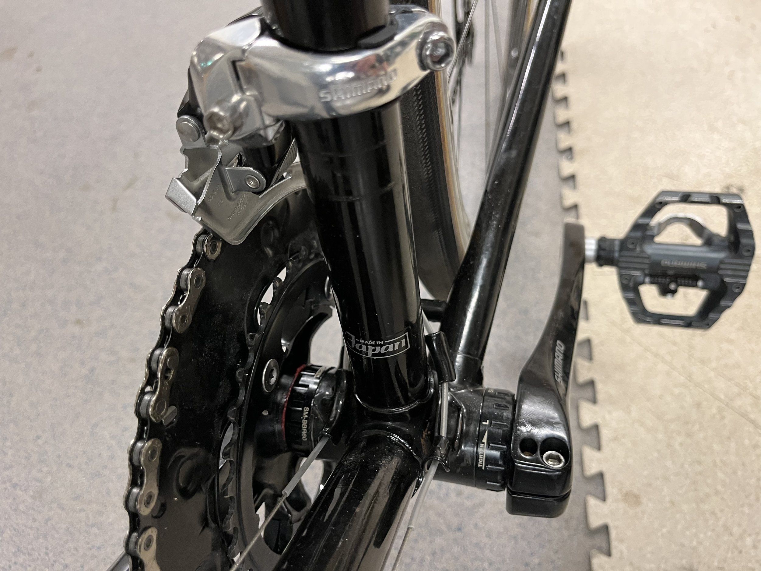

Helt 2 olika fabrik bygger One Ten svetsar och borra vajrar linje
De yttre vänster/höger ram växeln hål vajrar gick under vevhus och vajrarstoppet var under bak ram
Lätt bygg utan problem både gammal eller nya komponenter
De mitte hål växeln på ram vajrar kabel på vevhus och vajrarstoppet på över bak ram
Få problem kedjan på vajrarstoppet specilt modern komponenter
Om använda små fram klingor tex 48/36 eller 50/34 då kedjar på vajrarstoppet
egentligen bättre original komponenter eller större klingor 52/36 eller 53/39
Har du inte använt ramväxlar innan så kan det nog vara en stor omställning, lättare att gå åt andra hållet, men om du låter det ta lite tid och inte dissar dem för fort tror jag du kommer uppsatta dem mycket. Jag har använt båda och för cykling som inte kräver täta växelbyten håller jag ramväxlar som helt överlägsna STI.

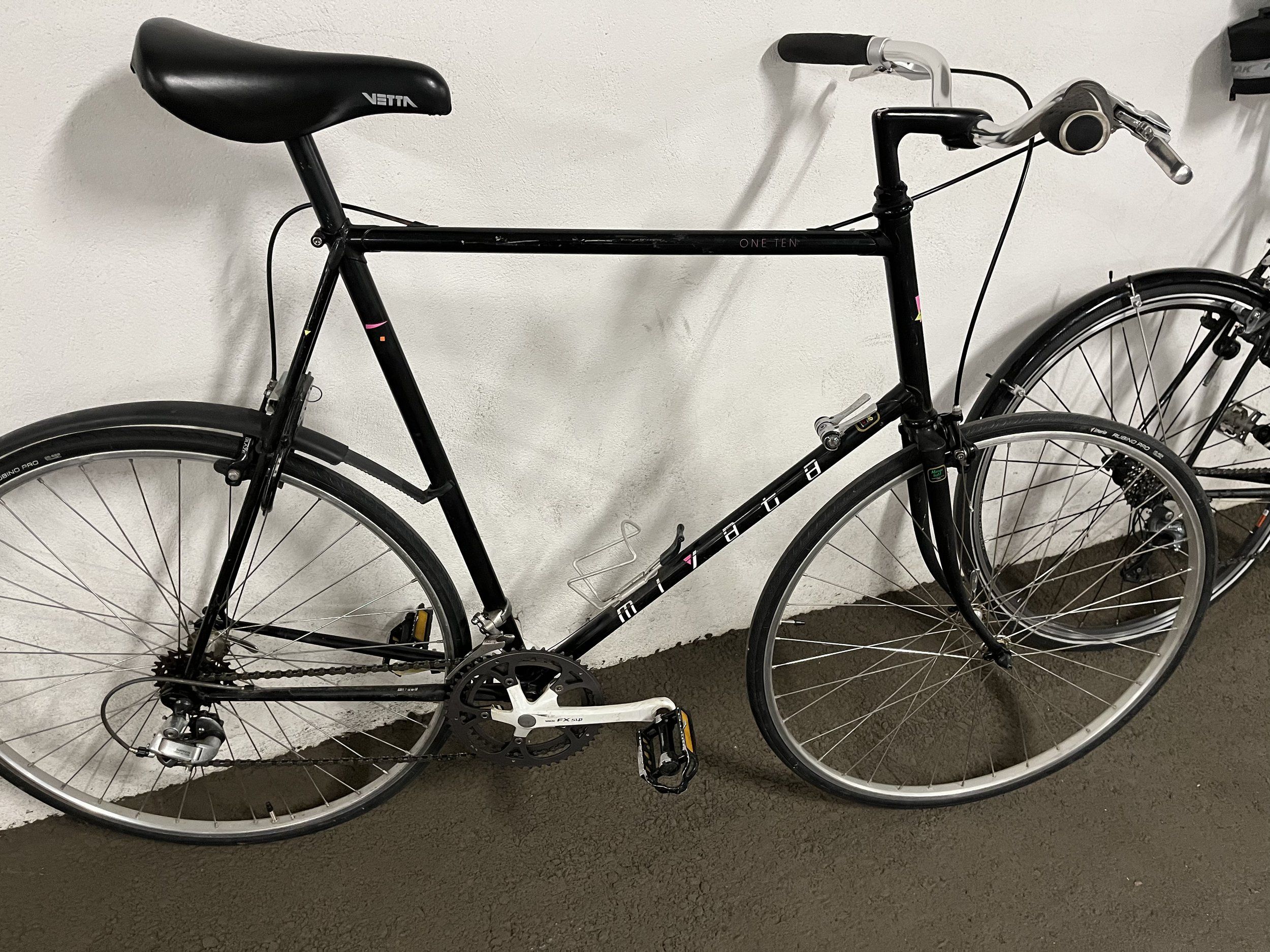

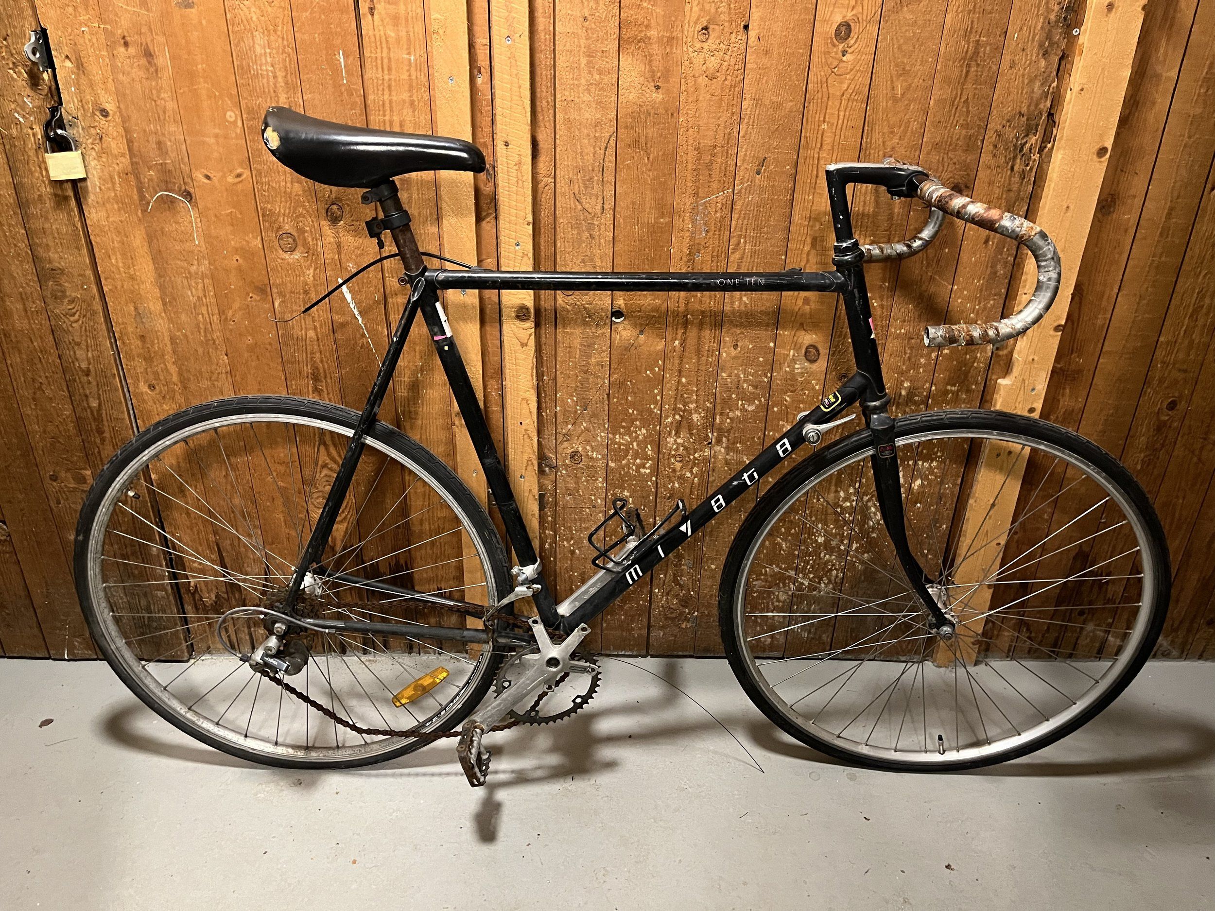

Allt gott!
Fint bygge!
@Moses95 jag kan trösta dig med att min Cannondale har synts flera gånger i tråden??

Vad är det för årsmodell på respektive ram (vilken bokstav börjar serienumret med)?
Det är Miyata 100års jubileum modell tror 1993
På 62” vajrar under vevhus och 64” på vevhus
Både samma färg och mönster
Har Google alla foto både 62 och 64 alla olika
Få titta serienummer på måndag
    1 MB · Besök: 41
    941.9 KB · Besök: 45

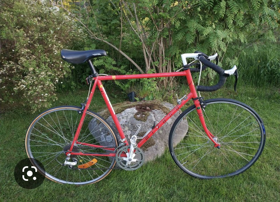

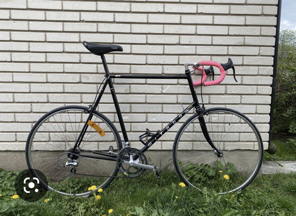

Visa din Miyata!
Tex Google One Ten (foto inte min) helt tvärtom
Svart 64” hade vajrar under vevhus och röd 62” på vevhus
    178.2 KB · Besök: 48
    220.1 KB · Besök: 35

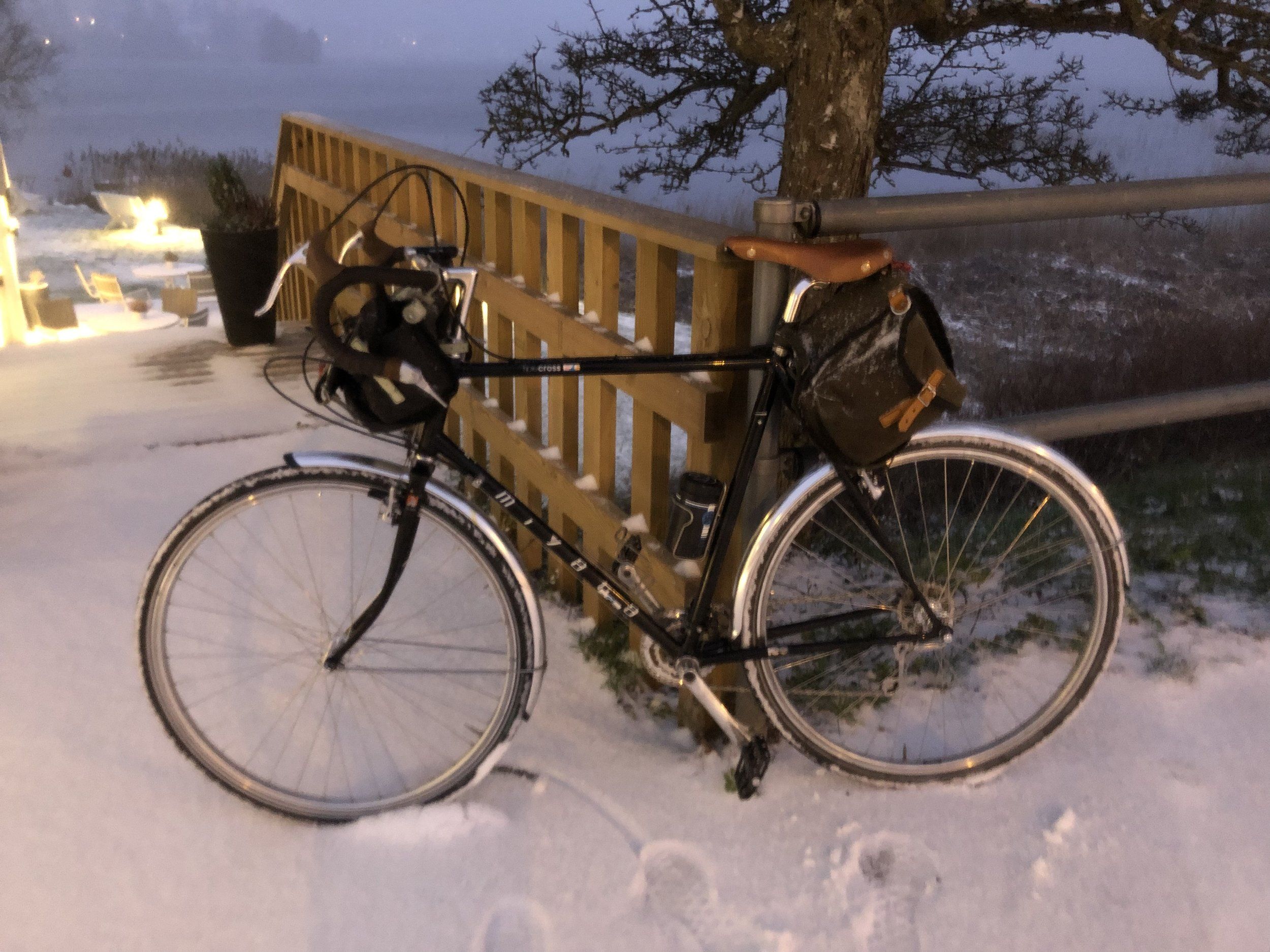

Visa din Miyata!

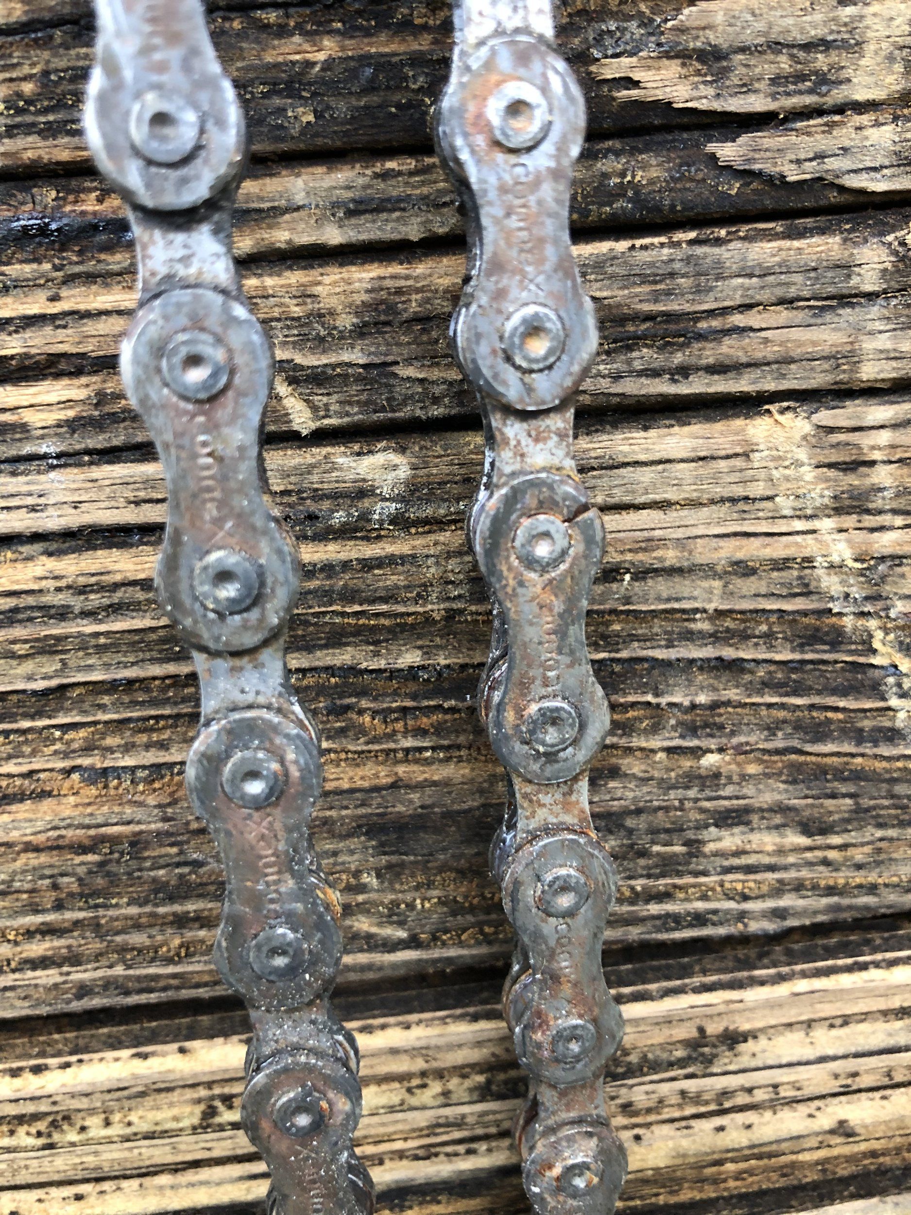

I morse bytte jag till vinterhjul på två bilar och ett släp, och för att sona denna karaktärssvaga eftergift för mina innersta lustar så dömde jag mig själv till en tur på Trippelkryssar’n som straff.
Den har hittills gått med en nästan oanvänd men ful finkedja. Det har inte varit vackert, men är man snål så är man. Lite ny torrsmörja ville jag dock kosta på den innan jag gav mig av. En droppe per rulle, vrida veven, droppe, droppe, vrida, droppe, dropp… va, vad i hela glödheta var det där? Det kan ju inte vara… jo jävlar. Kedjan hade brustit!
Men ni ser ju också hur ful kedjan är. Byt ut skiten. Snabbt på med en ny bara. Så, äntligen iväg. Men vänta, varför funkar det inte? Jaha, jaså den lilla detaljen.
Enkelt fixat och bara lite pinsamt… Men en silvrig och fin kedja lyfter sannerligen helheten, och jösses vad tyst och fint den växlar.
Med stelfrusna fingrar kom jag till slut iväg ändå. Efter lite tafatt kladdande på den tomma pannån växte efterhand bilden av förra helgens tur fram, men den här gången med de där grusmilen som jag missade senast pga vänstersvängen. -1° och lätt men envetet snöfall, och Kryssar’n gick som vanligt som en dröm.
Här var den ödesdigra korsningen där jag förra veckan svängde vänster:
Det började sakteliga skymma och snöfallet fortsatte. Men jag räddes icke. Om jag hade varit samlad hittills så blev jag när jag kom förbi den här skylten, jajjemän, kolugn.
Den extra runda som dagen bjöd på och som jag missade förra helgen var, i all enkelhet, fantastiskt fin. Lätt klättring följd av en lång och fin utförslöpa. Nu låg det så pass mycket snö på vägen att jag fick hålla igen för att inte stå på röva, men till en annan gång.
Fikastopp i stora byn…:
…och sen hemåt i beckmörker:
Jag klarade mig utan att köra åt skogen, men jag tänkte fler än en gång att det var dumdristigt att riskera att köra omkull och bryta mig bara för att jag inte kunde låta bli att ge mig ut i snön. Men ingen vurpa som sagt, tack och lov. Däremot fick jag kliva av i ett par uppförsbackar där bakhjulet släppte i snön.
Om snön blir liggande, vilket kanske inte är så troligt, så får Trippelkryssar’n gå i vinteride nu. Tack och bock i så fall och på återseende i vår.

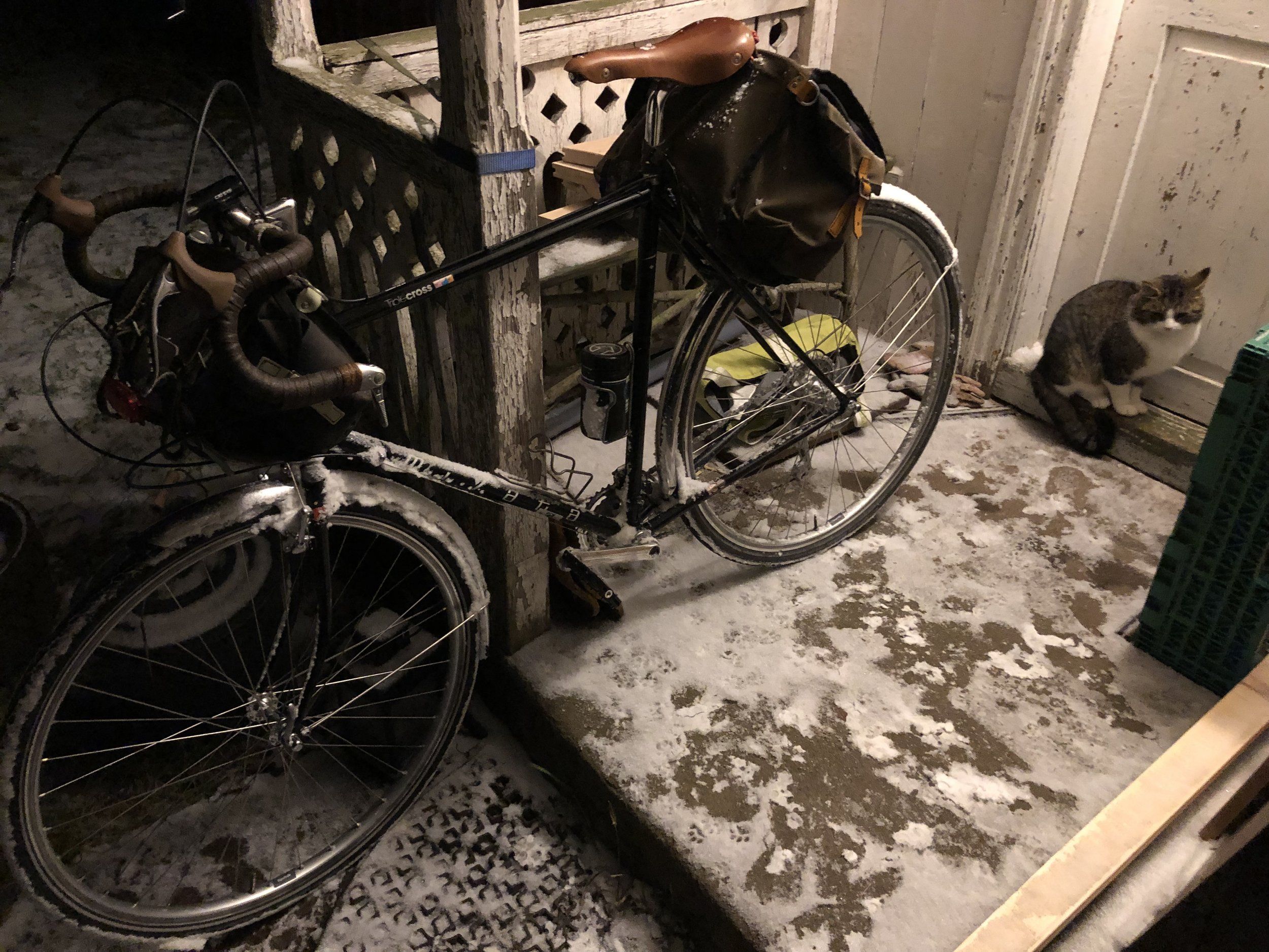

Visa din Miyata!
Visa bilaga 594450
Visa bilaga 594442
Visa bilaga 594443
Visa bilaga 594444
Visa bilaga 594445
Visa bilaga 594446
Visa bilaga 594449
…och sen hemåt i beckmörker:Visa bilaga 594451
Visa bilaga 594452
